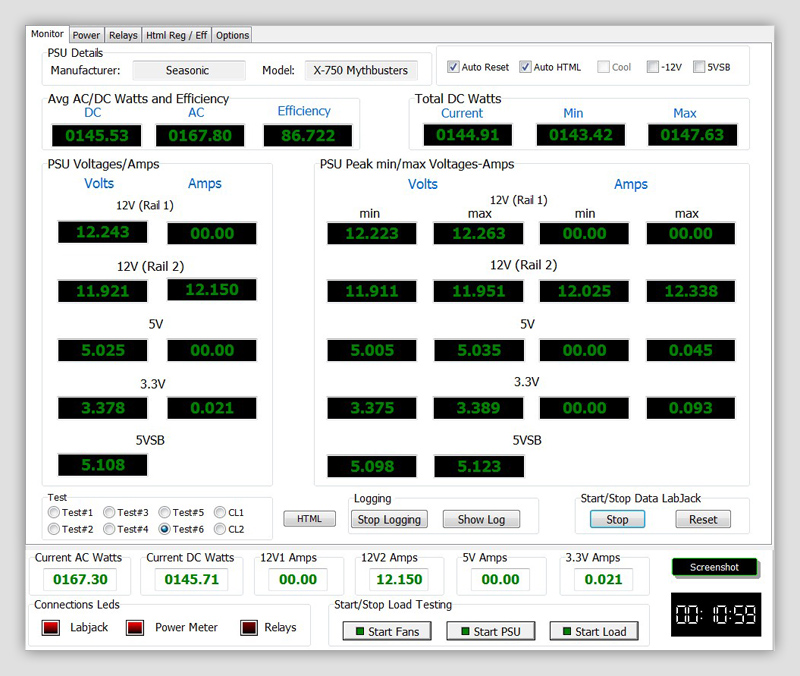

Στο ψητό λοιπόν. Ξεκινάμε με το "μικρό" της παρέας, το Seasonic X-750 αλλά πριν ξεκινήσουμε απλά να σας ενημερώσουμε για 2 λεπτομέρειες. Η πρώτη είναι ότι το Seasonic δεν διαθέτει αμιγές 6-pin ή 8-pin, αλλά διαιρούμενα 8pin (6+2pin)... Το δεύτερο που πρέπει να λάβουμε υπ' όψιν μας, είναι πως το συγκεκριμένο τροφοδοτικό χρησιμοποιεί καλώδια πάχους AWG18.
4 δοκιμές πραγματοποιήθηκαν με το X-750. Οι δύο με τροφοδοσία 6-pin, απο το οποίο ζητήθηκαν 150 & 180 Watts, και οι άλλες δυο με ίδια ζητούμενα φορτία αλλά αυτή τη φορά, απο το 8-pin. Ας δούμε τα αποτελέσματα:
<table width="600" height="223" border="1" cellpadding="1" cellspacing="1"><tr><td height="30" colspan="5" align="center" bgcolor="#2A1FFF"><strong><kbd><font color="#FFFFFF" size="4">Seasonic X-750 </font></kbd></strong></td></tr><tr><td width="158" height="20" align="center" bgcolor="#CCCCCC"><strong>Test #</strong></td><td width="92" height="20" align="center" bgcolor="#CCCCCC"><strong>12V (Amps)</strong></td><td width="80" align="center" bgcolor="#CCCCCC"><strong>12V (Volts)</strong></td><td width="82" align="center" bgcolor="#CCCCCC"><strong>Total DC Watts</strong></td><td width="160" align="center" bgcolor="#CCCCCC"><strong>Pass/Fail</strong></td></tr><tr><td height="20" align="center" bgcolor="#CCCCCC"><strong>6 pin απο 6+2pin @ 150W</strong></td><td align="center" bgcolor="#E7E7E7">12.338</td><td align="center" bgcolor="#E7E7E7"><strong>12.063</strong></td><td align="center" bgcolor="#E7E7E7">148.77</td><td height="20" align="center" bgcolor="#00BF00">Pass</td></tr><tr><td align="center" bgcolor="#CCCCCC"><strong>6 pin απο 6+2pin @ 180W</strong></td><td align="center" bgcolor="#F4F4F4">15.030</td><td align="center" bgcolor="#F4F4F4"><strong>12.032</strong></td><td align="center" bgcolor="#F4F4F4">180.70</td><td height="20" align="center" bgcolor="#00BF00">Pass</td></tr><tr><td align="center" bgcolor="#CCCCCC"><strong>8 pin απο 6+2pin @ 150W</strong></td><td align="center" bgcolor="#E7E7E7">12.338</td><td align="center" bgcolor="#E7E7E7"><strong>11.951</strong></td><td align="center" bgcolor="#E7E7E7">147.63</td><td height="20" align="center" bgcolor="#00BF00">Pass</td></tr><tr><td align="center" bgcolor="#CCCCCC"><strong>8 pin απο 6+2pin @ 180W</strong></td><td align="center" bgcolor="#F4F4F4">15.030</td><td align="center" bgcolor="#F4F4F4"><strong>11.891</strong></td><td align="center" bgcolor="#F4F4F4">178.64</td><td height="20" align="center" bgcolor="#00BF00">Pass</td></tr></table>
6-pin - 150 Watts
6-pin - 180 Watts
8-pin - 150 Watts
8-pin - 180 Watts
Εκ πρώτης όψεως μοιάζει σαν να έχουμε γράψει ανάποδα τα αποτελέσματα... Δυστυχώς ή ευτυχώς, όμως, τα αποτελέσματα είναι αυτά που βλέπετε, διπλο & τριπλοελεγμένα... Το Seasonic X-750 όχι μόνο δεν δυσκολεύτηκε να μας παρέχει τα φορτία που του ζητήσαμε, αλλα φαίνεται να παρουσιάζει και λιγότερη πτώση τάσης οταν χρησιμοποιήσαμε τα 6 απο τα 8 pins... Περίεργο; Όλες οι τάσεις ήταν εντός προδιαγραφών ATX και δεν αντιμετωπίσαμε το παραμικρό ζήτημα. Αξίζει να σημειωθεί οτι δια της αφής, η θερμοκρασία των καλωδίων δεν παρουσίασε ανησυχητική άνοδο... Εν ολίγοις, το X-750 συμφωνα με τα αποτελέσματα που βλέπετε, μπορεί επάξια να αντικαταστήσει το 8-pin με ενα 6-pin... Εντυπωσιακό!

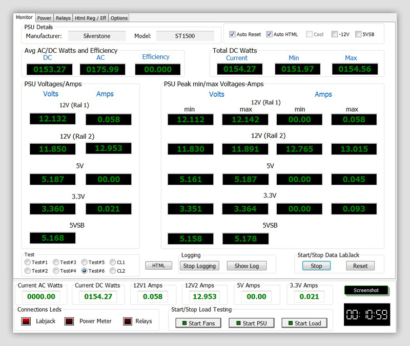

Σειρά έχει ο υποσταθμός της SilverStone. Το συγκεκριμένο τροφοδοτικό ειναι εξοπλισμένο με καλώδια πάχους AWG16 και με αμιγή 6-pin αλλα και 6+2pin. Με το ST1500 πραγματοποιήσαμε 6 μετρήσεις. Οι δύο ήταν χρησιμοποιώντας το καθαρό 6-pin και απο το οποίο τραβήξαμε 150 & 180Watts. Οι υπόλοιπες 4 ήταν απο το διαιρούμενο 6+2pin που διαθέτει, δυο μετρήσεις απο τα 6-pins (παλι 150 & 180Watts) και αλλες δυο απο τα 8-pins (επίσης 150 & 180Watts)...
Ο λόγος για τις δυο παραπάνω μετρήσεις δεν είναι άλλος, απο το να μπορέσουμε να ανιχνεύσουμε τυχόν διαφορές ανάμεσα στα αμιγή 6-pin και στα 6-pin των διαιρούμενων 6+2pin...
Τα αποτελέσματα βρίσκονται ακριβώς απο κάτω.
<table width="600" height="223" border="1" cellpadding="1" cellspacing="1"><tr><td height="30" colspan="5" align="center" bgcolor="#2A1FFF"><strong><kbd><font color="#FFFFFF" size="4">Silverstone ST1500 </font></kbd></strong></td></tr><tr><td width="158" height="20" align="center" bgcolor="#CCCCCC"><strong>Test #</strong></td><td width="92" height="20" align="center" bgcolor="#CCCCCC"><strong>12V (Amps)</strong></td><td width="80" align="center" bgcolor="#CCCCCC"><strong>12V (Volts)</strong></td><td width="82" align="center" bgcolor="#CCCCCC"><strong>Total DC Watts</strong></td><td width="160" align="center" bgcolor="#CCCCCC"><strong>Pass/Fail</strong></td></tr><tr><td height="20" align="center" bgcolor="#CCCCCC"><strong>6 pin @ 150W</strong></td><td align="center" bgcolor="#E7E7E7">12.828</td><td align="center" bgcolor="#E7E7E7"><strong>11.881</strong></td><td align="center" bgcolor="#E7E7E7">153.04</td><td height="20" align="center" bgcolor="#00BF00">Pass</td></tr><tr><td align="center" bgcolor="#CCCCCC"><strong>6 pin @ 180W</strong></td><td align="center" bgcolor="#F4F4F4">15.457</td><td align="center" bgcolor="#F4F4F4"><strong>11.850</strong></td><td align="center" bgcolor="#F4F4F4">183.32</td><td height="20" align="center" bgcolor="#00BF00">Pass</td></tr><tr><td align="center" bgcolor="#CCCCCC"><strong>6 pin απο 6+2pin @ 150W</strong></td><td align="center" bgcolor="#E7E7E7">12.953</td><td align="center" bgcolor="#E7E7E7"><strong>11.931</strong></td><td align="center" bgcolor="#E7E7E7">155.12</td><td height="20" align="center" bgcolor="#00BF00">Pass</td></tr><tr><td align="center" bgcolor="#CCCCCC"><strong>6 pin απο 6+2pin @ 180W</strong></td><td align="center" bgcolor="#F4F4F4">15.645</td><td align="center" bgcolor="#F4F4F4"><strong>11.901</strong></td><td align="center" bgcolor="#F4F4F4">186.19</td><td height="20" align="center" bgcolor="#00BF00">Pass</td></tr><tr><td align="center" bgcolor="#CCCCCC"><strong>8 pin απο 6+2pin @ 150W</strong></td><td align="center" bgcolor="#E7E7E7">13.015</td><td align="center" bgcolor="#E7E7E7"><strong>11.891</strong></td><td align="center" bgcolor="#E7E7E7">154.56</td><td height="20" align="center" bgcolor="#00BF00">Pass</td></tr><tr><td align="center" bgcolor="#CCCCCC"><strong>8 pin απο 6+2pin @ 180W</strong></td><td align="center" bgcolor="#F4F4F4">15.457</td><td align="center" bgcolor="#F4F4F4"><strong>11.769</strong></td><td align="center" bgcolor="#F4F4F4">182.46</td><td height="20" align="center" bgcolor="#00BF00">Pass</td></tr></table>
6-pin - 150 Watts
6-pin - 180 Watts
6-pin απο το 6+2-pin - 150 Watts
6-pin απο το 6+2-pin - 180 Watts
8-pin απο το 6+2-pin - 150 Watts
8-pin απο το 6+2-pin - 180 Watts
Η ίδια ιστορία επαναλαμβάνεται και με το μεγάλο Silverstone. Τις τάσεις πιο κοντά στα 12V μας τις έδωσε ο συνδυασμός του 6-pin από το διαιρούμενο 6+2pin. Ύστερα ακολούθησε το αμιγές 6-pin και τέλος το 8-pin. Γιατί έχω την εντύπωση ότι έπρεπε να συμβαίνει το ανάποδο; Χμμμ... Σε καμία περίπτωση πάντως, δεν είδαμε το τροφοδοτικό να βγαίνει εκτός του ±5% που ορίζει το πρότυπο ATX και ούτε εδώ παρατηρήθηκε αύξηση στην θερμοκρασία των καλωδίων.
