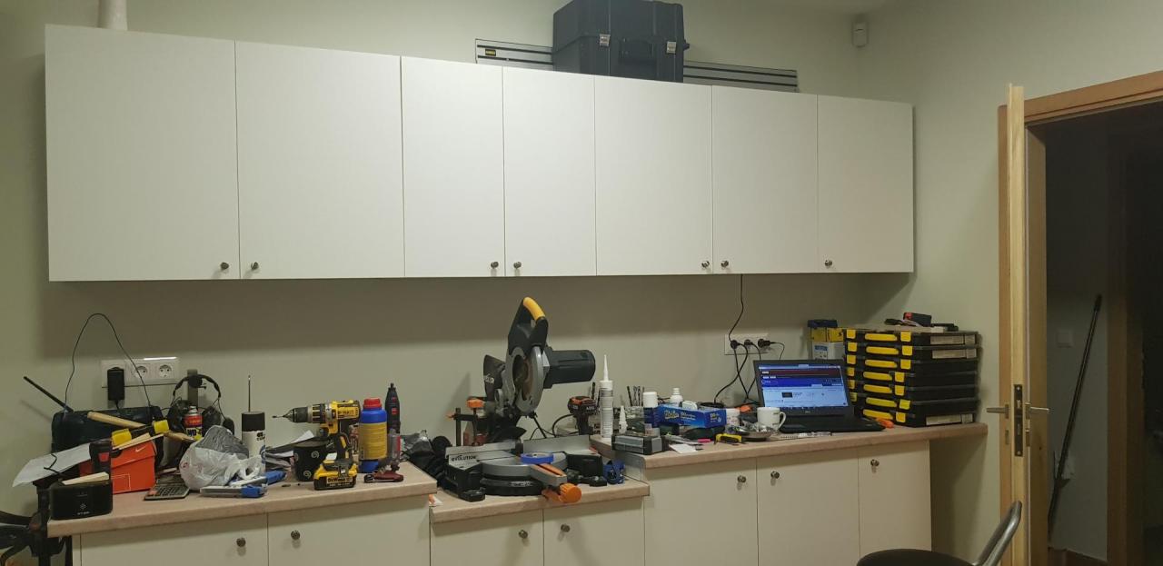

Evolution Rage 3 plus mitre saw - Φαλτσοπρίονο
karmen1983 απάντησε στο θέμα του karmen1983 topic στην ενότητα Το στέκι του μάστορα
Για τον πρωτο. Εκοψα πανω απο 60 φορες 50χ30χ3mm και ακομα κοβει ο δισκος. Για το οτι το στρατζαριστο δε του δένει τελεια στο φάλτσο φταιει αυτο που ανεφερα. Αλλα και παλι δεν καταλαβαινω. Αφου θα κολλησεις με ηλεκτροκολληση τι την θες την τοσο πολυ ακρίβεια; τεσπα Για τον δευτερο δεν μπορω να καταλαβω τι εννοει αθλιο. Αθλιο λογω ποιότητας, αθλιο λογω ελλειψης ακριβειας; Τεσπα οπως και να εχει. Οταν δεν θες να κοψεις κατι που πρεπει να τραβηξεις το πριονι, εννοειται και θα εχεις κλειδωμενο το τραβηγμα. Αν εχεις ξεφτισματα στα ξυλα, πραγμα πολυ συχνο στα φαλτσοπριονα, βαζεις στο φρακτη επανω ενα κομματι ξυλο. Γενικα ψαξε για zero clearance mitre saw και θα παρεις πολλες ιδεες. Θελει και στις 90 μοιρες και στις 45. Προσωπικα το εχω κανει με γωνια, με ηλεκτρονικο αλφαδι, ακομα και με πλακακι στο ζορι απανω (και οχι δε κανω πλακα με το τελευταιο απλα βιαζόμουν και αυτο ηταν οτι καλυτερο υπηρχε εκεινη τη στιγμή). Σιγουρα με το ηλεκτρονικο αλφαδι ηταν πολυ ευκολοτερο απο οτι με γωνιες. -
Καλησπερα. Τα παραπονα που διαβαζα (εχω καιρο να διαβασω) ειχαν να κανουν με την ακριβεια κοπης και εαν κοβει 90μοιρες. Αν το καλιμπραρεις θα κοψει ναι :). αν οχι δεν θα κοψει. Το εχω ξαναπει, καλιμπραρισμενα απο το εργοστασιο ερχονται πολυ λιγα φαλτσοπριονα εμποριου και αυτα πιανουν το χιλιαρικο και φευγα. Ακομα κ αυτα ομως να παρεις, μετα απο καποιο διαστημα χρησης θα πρεπει να ξαναρυθμιστει. Το εργαλειο αξιζει με χιλια. Οποιος τωρα θελει απο ενα φαλτσοπριονο να μοιράζει την τριχα κατα το τραβηγμα της κεφαλης εξω, δε θα το βρει σε αυτα τα χρηματα εκει εξω. Μπορεις να ψαξεις (μαλλον σε αυτο το θεμα edit στο αππ πανω ποστ απο το δικο σου) ειχα αφησει link απο βίντεο οπου φαινονται τζογοι ακομα κ σε φαλτσοπριονα του 1000αρικου. Αυτα τα κακα εχουν τα κινουμενα μερη. Αν λοιπον το θες για ενα all around εργαλειο να το παρεις με παπα και με κουμπαρο γνωριζοντας τα παραπανω. Εγω το εχω κατευχαριστηθει, του εχω πιει το αιμα το τελευταιο διαστημα και μολις του εφτιαξα την νεα του θεση. Ελπίζω να σε βοηθησα -
