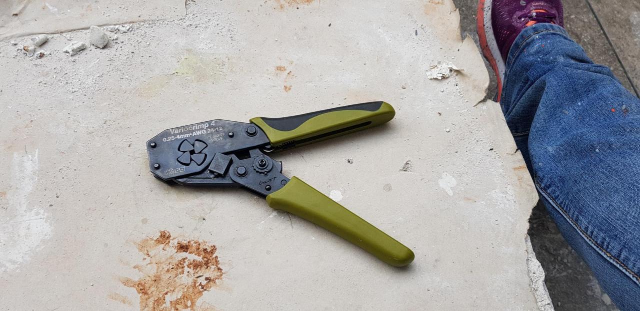

  18. Κορυφαια πρεσα περα απο την knipex ειναι η πρεσα της wago Ειχα τη χαρα μεσω του @Seafalco να την παρω σε απιστευτη τιμη ! Παρελαβα σημερα ενα σετ για την αρμολογηση της σιλικονης χωρις χαρτοταινιες. Ειχα ενα του lidl αλλα τα πλεονεκτηματα του Fugi ειναι πολλα. https://www.amazon.co.uk/dp/B018SMCHKW/ref=cm_sw_r_cp_apap_sUbFNkkmsXQHS Εδω και ενα βιντεο Καλησπερα απο ολη την παρεα μου
