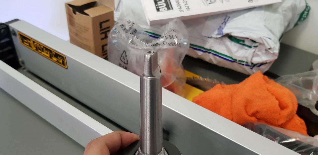

  24. Και τι να τα κάνω αυτά παιδί μου; Πάω για τσοκ να πιάνει από 1mm Μέχρι 13mm. Αν θέλω να ανοίξω 30αρα τρύπα θα το κάνω με κάνα ποτήρι. Οχι να δίνω 20-30ευρώ σε ενα τρυπάνι

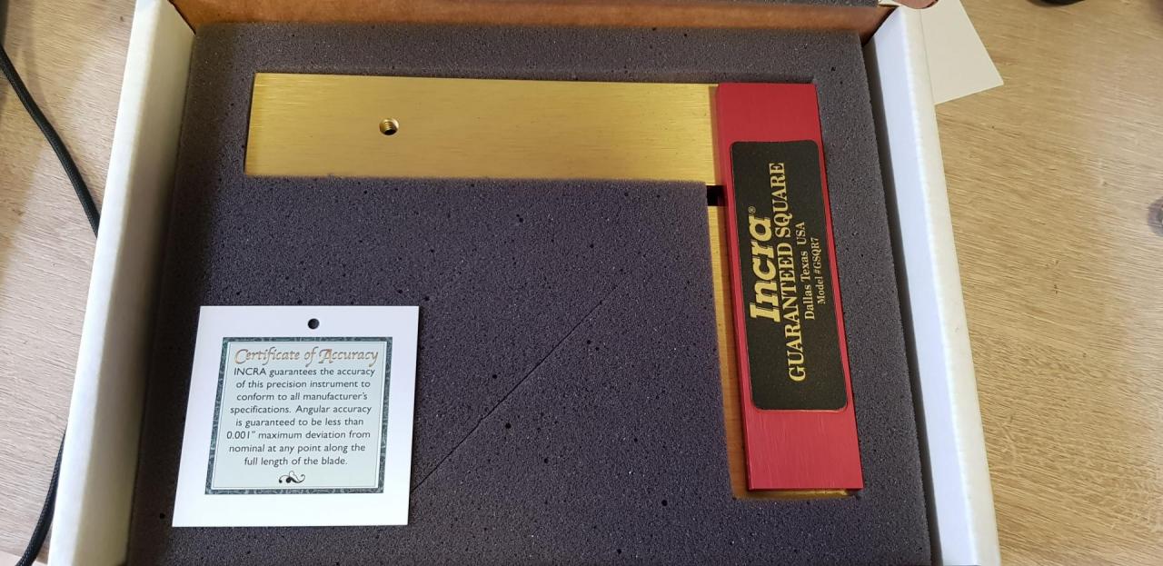

  25. @rastafari σε έχασα κάπου στο θέμα "ουράς" Εννοείς κωνικά; Ή εννοείς τρυπάνια πχ 13mm που το πίσω μέρος τους έχει φαγωθεί και είναι 10mm; Ή κάτι άλλο; Τσοκ στο τσοκ δεν θα δοκιμάσω γιατί ο μικρός τζόγος που έχει ήδη θα γίνει μεγάλος @panos1442169101 πολλά ή πας σε φρεζοδράπανο και ξεμπερδεύεις @atzamis απο finetools τα δύο Incra. Δυστυχώς ευρώπη οι τιμές τους ειναι αρκετά παραπάνω από αμερική. 93 η γωνια και 80 το miter @seafalco @stelios13 thanks
