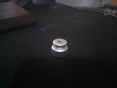

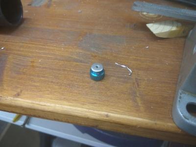

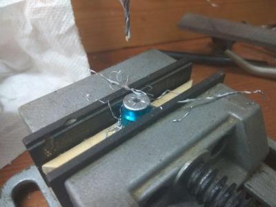

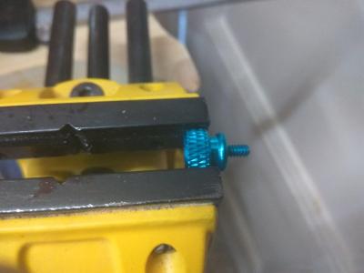

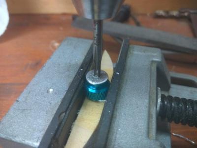

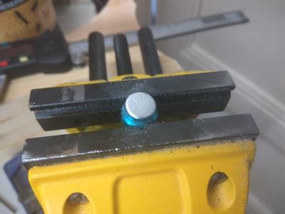

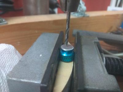

Σε συνέχεια αυτών στο σπόιλερ και επειδή τσατίστηκα κιολας με το χοντρεμπόριο των βιδών κλπ έχουμε και λέμε Πήρα μία χειρόβιδα αλουμινένια ανοδιωμένη. Ευτυχώς τέτοια μπλιμπλικια έχω μπόλικα Κόπηκε με συνοπτικές διαδικασίες το σπείρωμα. Μπήκε στη μέγγενη αφού πονταρίστηκε και στη συνέχεια ανοίχτηκε τρύπα διαμπερής Μετά το κολαουζο στο χέρι και σπείρωμα Μ3 Επειδή το μπλε με ενοχλούσε για εκει που την ήθελα και το κανελάζ δεν βοηθάει για λίμα έπεσε κάτω χημεία για το πως να βγάλω την ανοδίωση. Άξια τα χρόνια στο πανεπιστήμιο!! Τουμποφλό, ζεστό νερό και βάπτισμα του πυρός για να φύγει η ανοδίωση περι το 1 με 2 λεπτά. Προσεχετε αν το κάνετε να ειστε μακριά. Βράζει και έχει αναθυμιάσεις έντονες. Ξέπλυμα καλό και πάμε να κάνουμε δουλειά Αϊ σιχτίρ δηλαδή!!!- 2.906 απαντήσεις
