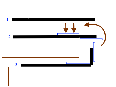

Αν κάνεις ότι περιγράφει το σκαρίφημα που ακολουθεί, δεν υπάρχει περίπτωση να μην γίνει καλό και ασφαλές! Προσοχή στο πιάσιμο της βίδας μέσα στο τσόκ. Το ένα παξιμάδι είναι καλά σφιγμένο πάνω στον αποστάτη ενώ το άλλο είναι ελεύθερο να περιστρέφεται. Έτσι την ώρα που θα βάλεις τη βίδα στο τσοκ, (αυτό θα πρέπει να είναι ήδη ρυθμισμένο κοντά στη διάσταση των παξιμαδιών) , το ελεύθερο παξιμάδι θα περάσει πρώτο μέσα και μετά θα φέρεις και το σφιγμένο ακριβώς στην άκρη των σιαγόνων του τσοκ και θα σφίξεις καλά. Τα δύο παξιμάδια θα κρατήσουν την βίδα κεντραρισμένη, και έτσι το γυαλοχάρτισμά της θα γίνει ομοιόμορφο! Για να μην σου χαλάσει το κεντράρισμα του τελικού άξονα, μπορείς να ρίξεις μια δυο σταγόνες κόλα πάνω στο κορμό της βίδας και μετά να βάλεις το σωληνάκι του αποστάτη πάνω στη βίδα. Έτσι αποστάτης και βίδα θα κολλήσουν και αφού γυαλιστούν θα παραμείνουν κολλημένοι σαν ένα σώμα! Καλή επιτυχία ! -

Επειδή μου άναψε πριν λίγο το λαμπάκι ! Για δες μήπως βολεύσαι με κάτι τέτοιο! Πριστίνι αλουμινίου με ονομαστικές διαστάσεις : Διάμετρος 4,8mm Μήκος: 16mm Το καρφί από μέσα βγαίνει αν το στηρίξεις ανάποδα σε μια τρύπα ~5mm Και μετά το πομπέ της ροδέλας αναστρέφεται αν το χωσεις σε αυτή τη τρύπα (εννοείται των 5 mm πάνω σε καμιά μεταλική λάμα κάπως χοντρή) και το σφηρηλατήσεις λίγο. Η εσωτερική διάμετρος ενδέχεται να δέχεται να γίνει πάσο Μ3 μέσα της , αλιώς την ξετρυπάς με 3ρι τρυπάνι. Για να πιάσεςι το πριτσίνι γερά χωρίς να το χαλάσεις, πιάστο σε ένα τσόκ δραπάνου . Άντε να δούμε, μπας και βρεθεί η λύση έτσι ! -

Κατάλαβα ! Δε μου λές ο πλαστικός άξονας είναι 15mm ? Στο μήκος των 15mm που λες για τον αποστάτη υπολογίζεις μέσα και το κεφάλι της βίδας να παίζει ρόλο άξονα, ή όχι ? Δηλαδή ολικό μήκος άξονα = ~ 15+3mm κεφάλι βίδας=18mm? Αν είναι έτσι δεν μπορώ αυτη τη στιγμή να σου πω. Αν όμως σου κάνει αποστάτης 12mm+3mm κεφάλι =~15mm ή 13mm αποστάτης + 3 mm κεφάλι βίδας=~16mm. Τότε στείλε ένα pm να τα βάλω σε ένα φάκελο να στα στείλω σα γράμμα ! -

1. Ροδέλες λεπτές μπορείς να βρείς ψάχνοντας. Αλλά υπάρχει και η λύση των αποστατικών ροδελών που βγαίνουν και σε πολύ μικρά πάχη (από 0,1mm έως 1mm) αλλά θα χρειαστείς καλό εργαλειάδικο για να τις βρείς. 2. Οι ροδέλα που θα πάει από κάτω (μέσα στη φωλιά) δεν θα έχει πρόβλημα στις διαστάσεις αυτές υπάρχουν ροδέλες. Αν δεις οτι δεν βρίσκεις κοίτα και σε ανοξείδωτες, εκεί θα βρείς σίγουρα . Έχε υπόψη ότι ροδέλες σε κάθε νουμερο Μ , βγαίνουν σε διάφορες εξωτερικές διαμέτρους και πάχη με την ίδια πάντα εσωτερική διάμετρο. 3. Στο δευτερο σκαρίφημα αν προσέξεις μιλάω για βίδα με "γυαλισμένο" κεφάλι. Μπορεις την βίδα και το σωληνάκι του αποστάτη να την επεξεργαστείς σαν ένα κομμάτι και έτσι το κεφάλι της βίδας να αποτελεί μέρος του άξονα! 4. Αν δείς ότι η βίδα είναι λίγο μακρύτερη από ότι θέλεις και περισσέυει από κάτω, θα της βιδώσεις ένα παξιμάδι θα σημαδέψεις πάνω στο πάσο της που πρέπει να κοπεί, και θα την κόψεις με ένα πριονάκι φροντίζοντας το παξιμάδι να μείνει πάνω στη βίδα. Γυαλίζεις λίγο με ένα γυαλόχαρτο το σόκορο του κοψίματος να φύγουν τα γρέζια και τέλος ξεβιδώνεις το παξιμάδι το οποίο βγαίνοντας από τη βίδα , θα στρώσει ξανά σωστά την αρχή του σπειρώματος που καταστράφηκε κατά το κόψιμο! Καλή συνέχεια ! -

A. Με την προϋπόθεση ότι έχεις πρόσβαση σε κάποιο μηχανουργό, όλα γίνονται! Επειδή τα πλαστικά είναι ευαίσθητα καλό είναινα πας σε μια προσέγγιση που θα διανέμει τις δυνάμεις σε όσο γίνεται μεγαλύτερη επιφάνεια, προκειμένου το πλαστικό να αντέξει. Για δες το σκαριφηματάκι που σου έφτιαξα : Οι ροδέλες μπορεί να είναι πολύ λεπτές και η βίδα με ότι κεφάλι χωράει στο χώρο που έχεις . Β. DIY Ακόμα και χωρίς μηχανουργείο γίνεται με λίγο παιδεμα. Παίρνεις ενα αποστάτη των 5mm (δέχονται μέσα βίδα Μ3) του βάζεις μέσα μια βίδα Allen M3 (το κεφάλι της είναι και αυτό ~ 5mm) τον κοντράρεις καλά με ένα παξιμάδι και δένεις τη βίδα στο δράπανο και μετά περιστρέφοντάς το, το γυαλίζεις με ένα γυαλόχαρτο πολύ ψιλό όσο μπορείς ομοιόμορφα, μέχρι να φάς 0,1mm για να έρθει στην διάμετρο 4,8mm. και μετά το σχέδιο αλλάξει ελαφρά : Επίζω αυτά να βοηθάνε ! Καλή συνέχεια και χρόνια πολλά μέρες που είναι ! -
