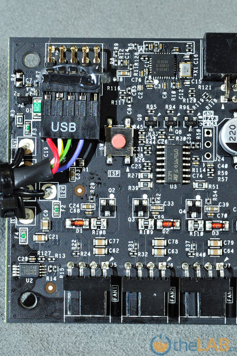

Παιδιά να είστε καλά ! Τα καλά σας λόγια είναι η αμοιβή του reviewer ! @GFFermari Πραγματικά οι ευκολίες που δίνει αυτός ο controller είναι πολλές και αρκετές από αυτές έχουν τη βάση τους στο πρόγραμμα διαχείρισής του, όμως το ουσιαστικό κομμάτι είναι στο PSoC και τον προγραμματισμό του ! Εσύ αισθάνεσαι μια χαρά με την τόσο μεγάλη διαφορά από τον προηγούμενο που είχες, φαντάσου τη δική μου που έπρεπε για ώρες ατελείωτες να παρακολουθώ τους ανεμιστήρες για να μην ξεφύγουν από τα setting που ήθελε η κάθε δοκιμή! Γιατί η ακρίβεια πρέπει να είναι υψηλή no mater what, και αυτό το πλήρωναν τα ματάκια μου. Τώρα βάζω τις τιμές που θέλω και είναι σίγουρος ότ αυτές θα είναι σταθερές για όσο θέλω. Με άλλα λόγια κάνω την ίδια η και καλύτερη δουλειά με μηδενικό κόπο! Αυτό πραγματικά "δεν πληρώνεται" ! Να πω και κάτι σχετικά με την το θέμα της τιμής που ανέφερες, λέγοντας κατ αρχήν ότι κι εμείς θέλουμε οι τιμές να πέσουν για να είναι πιο προσιτές στον κόσμο. Αλλά η σκέψη του πιο είναι target group αυτού του προϊόντος δεν πρέπει να αφήνει εκτός κάποια βασικά πράγματα και εννοώ ότι αυτό το φωτιστικό αξεσουάρ, είναι αυτό που λέει και το όνομά του , κάτι έξτρα που στοχεύει στην βελτίωση της αισθητικής εντύπωσης. Αισθητική εντύπωση για την οποία οι χρήστες δαπανούν πολύ μεγάλα ποσά, χωρίς από αυτά να περιμένουν κάποια άλλη βελτίωση πέραν της αισθητικής. Συνεπώς υπάρχει ήδη ένα μεγάλο κοινό το οποίο δεν θέλει απλά να κάνει το καλό καλύτερο, αλλά ψάχνει να κάνει το καλύτερο . . . "τέλειο" ! E όταν έχεις τέτοιους στόχους, θα πληρώσεις και το "κάτι τις" παραπάνω και μάλιστα -συγκριτικά με τα άλλα σου έξοδα- θα το κάνεις αγόγγυστα, γιατί το οπτικό και αισθητικό αποτέλεσμα που έχει είναι πραγματικά overwhelming που λένε και στα χωριά μας ! Συνεπώς αυτό που μετράει πιο πολύ είναι η ευκολία , η αξιοπιστία και γενικά όλα αυτά που δείχνουν ότι πίσω του κρύβεται σκέψη αφιερωμένη στο χρήστη και την καλλίτερη αισθητική του ικανοποίηση, πράγμα που λειτουργεί σαν αντιστάθμισμα -πολλές φορές ικανοποιητικότατο- του αναπόφευκτα υψηλότερου κόστους που συνοδεύει κάθε νεωτερισμό που βρίσκεται σε ένα από τα σημαντικά κέντρα ενδιαφέροντος των χρηστών.- 12 comments
