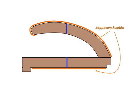

Κάπως έτσι το φαντάστηκα. Το "ξεκίνημα" κρυφό (πάνω φωτό) και το τελείωμα του δεσίματος, αναγκαστικά φανερό ( κάτω φωτό)! Όλο το θέμα θα κριθεί από την κατάσταση του ξύλου εκεί που θα γίνει η στερέωση, αν είναι εντάξει και δεν έχει γίνει σαν κεφαλοτύρι, μπορείς και πάλι να το κάνεις με δίχαλα. Από ότι μπορώ να διακρίνω στις φωτογραφίες, το ξύλο είναι σε καλή κατάσταση οπότε προχωράς ! Αν βάλεις δέρμα θα είναι το καλύτερο, αν βάλεις ιμάντες κάπου θα χάσει αισθητικά και από με ενδιαφέρουσα ιδέα , θα γίνει μια πρακτική λύση με πολύ αμφίβολη αισθητική ! Το θέμα του τεντώματος των λωρίδων είναι κάτι που πρέπει να το λύσεις , ίσως με κάποιο πείραμα. Ξέρω ότι το δέρμα αν το βάλεις όπως είναι , με τη χρήση θα χαλαρώσει. Ένας τρόπος για να το κάνεις πιο σφιχτό -πρόσεξε τον αναφέρω με πολλές επιφυλάξεις!- είναι να το περάσεις κάπως υγρό και στεγνώνοντας θα σφίξει, το κακό είναι ότι αν το παρακάνεις στο "βρέξιμο" μπορεί να "ντώσει" πολύ και μετά θα σφίξει πολύ και δεν ξέρω αυτό τι επίδραση θα έχει στην κατασκευή της καρέκλας! Από την άλλη μεριά αυτή η χαλάρωση των ιμάντων μπορεί να είναι και σκόπιμη για να έρθει η καρέκλα να ταιριάξει με τον χρήστη της, δεν χρειάζεται οι ιμάντες να είναι τόσο φέρμα που να κάνεις γκέλ όταν πας να κάτσεις επάνω ! Εσύ ξέρεις πώς ήταν στα νιάτα της , πως είναι τώρα και . . . Καλή επιτυχία ! !

Οι δερμάτινες λωρίδες είναι το καλύτερο γιατί θα διαμορφωθούν με το βάρος. Και με ιμάντες γίνεται, αλλά θέλει -φαντάζομαι!- αρκετή δουλειά για να μην σου βγούν τα ξέφτια σε κάθε κοπή να φαίνονται ! Για δώσε καμιά φωτό παραπάνω για το πώς είναι στερεωμένες οι λωρίδες στο ξύλο.
