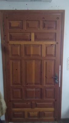

Και...καλό κουράγιο πάνω απ' όλα (been there, done that αλλά η αφαίρεση του βερνικιού δεν είναι τόσο εύκολη ούτε με τα διαβρωτικά :P). Φρόντισε να φοράς καλή μάσκα όταν εφαρμόζεις το διαβρωτικό αλλά και στο τρίψιμο... Επίσης, ΛΑΘΟΣ ΣΕΙΡΑ! Αφαίρεση βερνικιού, ΟΡΘΟΓΩΝΙΑΣΜΑ, τρίψιμο, νέα βερνίκια. Το ορθογώνιασμα μπορεί να αφήσει σημάδια που θα χρειαστούν κάλυψη με στόκο ή αφαίρεση με τρίψιμο. *Υποσημείωση ότι άμα έχεις μόρσα ανοικτά θα πρέπει να βάλεις κόλλα (η ατλακολ είναι μια χαρά) και μετά να γωνιάσεις την πόρτα.
Κατ' ελάχιστον θα έβαζα αυτές που σημειώνω στη φωτογραφία. Μπορείς να χρησιμοποιήσεις βίδες 4 ή 5Χ35 και μετά να τις στοκάρεις ή να τις καλύψεις με διακοσμητικό καρφί σαν αυτά: https://www.oikolisi.gr/pcategories/show/diakosmhtika-karfia-portas-291
1) Μην ποντάρεις στο ότι έχει ξεραθεί η κόλλα. Αν και από τις φωτογραφίες δεν φαίνεται να έχουν ανοίξει τόσο τα μόρσα ώστε να πάρει τέτοιο κενό ο ταμπλάς. 2) Δεν βάζουμε, επ' ουδενί, κόλλα στους ταμπλάδες. 3) Δεν υπάρχουν άπειρες λύσεις. Αφού την φέρεις πάλι στην «γωνιά» της είτε θα χρησιμοποιήσεις καβίλιες όπως είπε ο φίλος πιο πάνω είτε βίδες. Υπολόγιζε ότι τα γωνιακά μόρσα έχουν ένα σχήμα σαν Γ έξω από το συμπαγές ξύλο, όπου το όρθιο μέρος έχει αρκετό πλάτος με το τέλος να είναι προς την εξωτερική άνω και κάτω παρειά της πόρτας. Τα εσωτερικά μόρσα είναι ομοιόμορφα. 4) Μπορείς να χρησιμοποιήσεις σφικτήρες απλούς αν και οι συνιστώμενοι είναι οι βαρέως τύπου.
