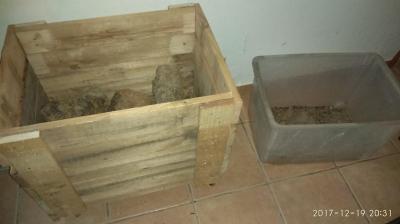

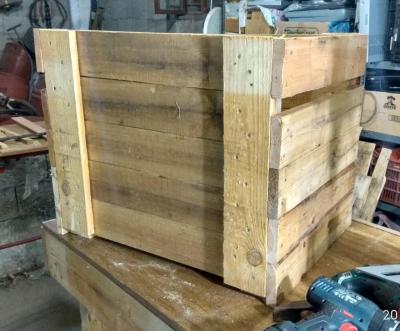

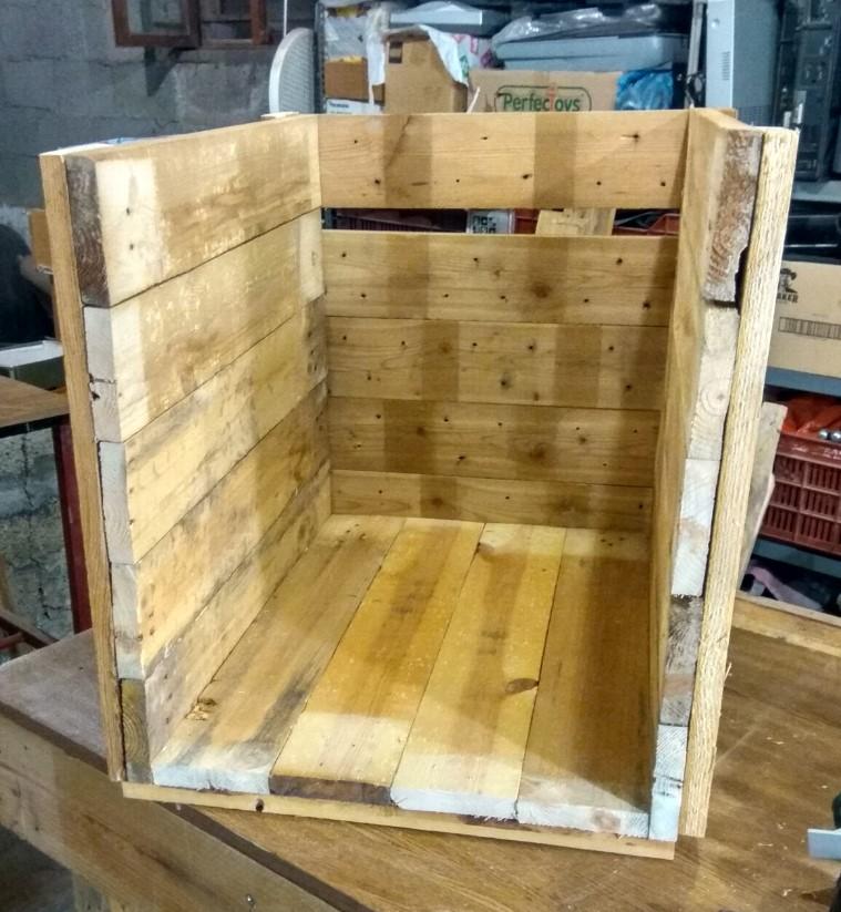

dfa19mj απάντησε στο θέμα του karmen1983 topic στην ενότητα Το στέκι του μάστορα

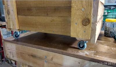

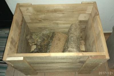

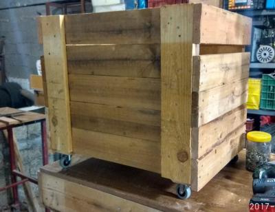

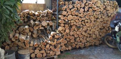

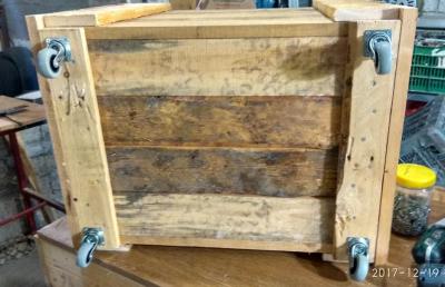

Μαστόρεμα Νύχτας Έφτιαξα ένα κουτί με ρόδες από το περίφιμο και σπάνιο ξύλο παλετας , για να κουβαλάει καυσόξυλα διπλά από την κυρία είσοδο για να καιει η σόμπα , μιας και είχα ένα πλαστικό που άρχισε να διαλυει... 10cm χ 2cm τάβλες έβαλα κυρίως... την πάνω τάβλα εκατέρωθεν μιας και έτυχε, την άφησα κενό που κάνει για χερούλι αν χρειαστεί... Βιδώθηκε με νοβοπανόβιδες 3,5χ30 και 3,5χ45 Οι εσωτερικές διαστάσεις του είναι π40 χ μ60 χ υ50 εκατοστά και οι ρόδες σηκώνουν 45 kg (έκαστη) εδώ σε αναμνηστική φώτο μαζί με τον προκάτοχο στην τελετή παραλαβής - παράδοσης και μόνο του μετά τα εγκαίνια... Το κουτί θα πηγαίνει δεξιά στην μοτ/τα δίπλα ! διαδρομή 3 μέτρα ευθεια - στροφή δεξιά - 3 μέτρα ευθεια - θα φορτώνεται και θα επιστρέφει δίπλα στην πόρτα ... τόπος ανεφοδιασμού Τελικός προορισμός... Η κόλαση των ξύλων- 2.882 απαντήσεις

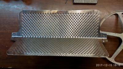

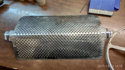

Custom αντιφλογικη σχάρα ψησταριάς υγραερίου που μπαίνει ανάμεσα στον καυστήρα υγραερίου και την σχάρα ψησίματος από παλιό κάδο πλυντηριου Για φίλο- 2.882 απαντήσεις

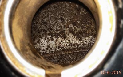

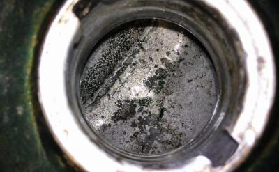

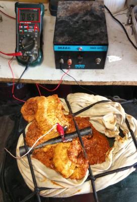

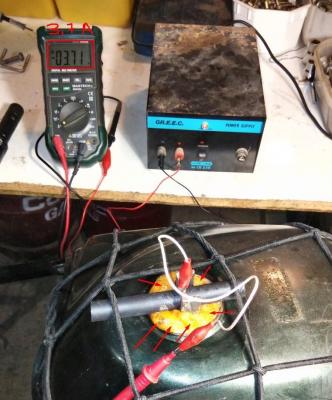

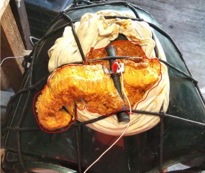

				ηλεκτρολυση Ηλεκτρόλυση - Ξεσκούριασμα ντεπόζιτου μοτοσικλέτας - Αφαίρεση σκουριάς
dfa19mj απάντησε στο θέμα του dfa19mj topic στην ενότητα Το στέκι του μάστορα

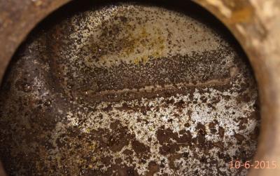

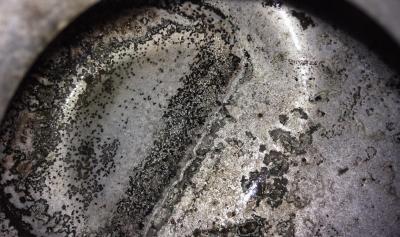

Ευχαριστω για την πληροφορία ΓιαγκΤ ! Δηλαδή αν δεν ξεχαστείς και προσέχεις μόλις φύγει η σκουριά να σταματήσεις, πάλι σχετικά ασφαλές μέθοδος μου μοιαζει για το υγιές μεταλλο ... -

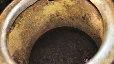

Με μηλοξυδο έχω δει αλλά θέλει προσοχή στο χρόνο που θα μείνει γιατί τρώει και το υγιές μεταλλο ... Ευχαριστώ Στέλιο !!!!!!!! Κι αυτό τρώει μεταλλο δηλαδή... Να σου πω προτίμησα την αργή ηλεκτρόλυση για αυτόν ακριβώς τον λόγο, όσο και να το αφήσεις δεν επηρεάζει το υγιές μεταλλο Πάντως δυο χρόνια τώρα δεν έχω πρόβλημα με το ντεπόζιτο... Αυτό με την πλαστικοποιηση αν δεν είναι κάποιος έμπυρος και μερακλής μάστορας, δεν είναι λίγο ρίσκο να μην ''πετύχει'', σε ένα όχι και τόσο καλά ελεγχόμενο περιβάλλον οπως είναι το εσωτερικό ενός ντεπόζιτου ; -
Ευχαριστώ αλλά ''μάστορα'' του YouTube μόνο μπορώ να με πω Δυστυχώς μακριά από μεγάλα αστικά κέντρα δυσκολότερα βρίσκεις επαγγελματιες για κάπως εξειδικευμένα θέματα ποιο πολύ τρομάρα παίρνεις από τις ιστορίες που ακούς, έτσι αποφάσισα να το κάνω μόνος... δεν είναι τιποτα τελικά από τότε ξεσκούριασα κι άλλα μικρά πραγματα με ηλεκτρόλυση Ελάχιστο έχει φάει ότι είχε σκουριάσει ! δεν μπορώ να καταλάβω ακριβώς ! Το καλό με την ηλεκτρόλυση είναι ότι αφαιρεί την σκουριά και στα ποιο δύσκολα σημεία και δεν πειράζει καθόλου το υγιές μεταλλο ! Κάπου διάβαζα ότι κάνει κάτι σαν ''γαλβανισμό''; ανοδίωση; στο μεταλλο και το προστατεύει μετά κάπως από τη σκουριά! Στο στόμιο δεν έκανα τιποτα με το χέρι, μάλλον η λάβα φραπέ που ανάβλυζε από κει παρέσυρε τα πάντα στο πέρασμα της -

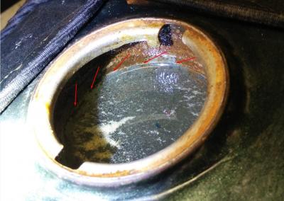

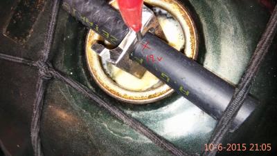

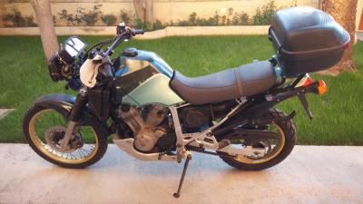

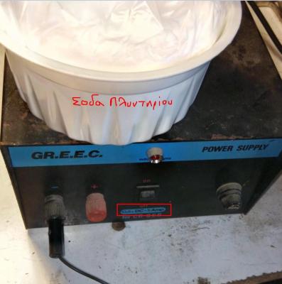

	Καλημέρα ! είπα να γραψω ένα από τα παθήματα μου μπας και βρεθεί κάποιος σε παρόμοια θέση ! Πριν δυο χρόνια ανακατασκευασα μόνος το μοτοσακό μου το οποίο είχα αφήσει έξι χρόνια σαν ακυκλοφόρητη επιτυχία σκεπασμένο μεν αλλά... Δεν μου έκοψε να αδειάσω την λίγη βενζίνη από το ντεπόζιτο και το αποτέλεσμα ήταν αυτό Αφού ρώτησα - έψαξα αποφάσισα να το κάνω μόνος μου με ηλεκτρόλυση Υλικά : 1. Σόδα πλυντηρίου Αν δεν βρει κάποιος ευκολα στο εμπόριο, μπορεί με φούρνισμα ευκολα, να μετατρέψει την μαγειρικη σόδα σε πλυντηρίου (έτσι έκανα εγώ) ! 2. Τροφοδοτικό Χρησιμοποιησα ένα παλιό με ΜΤ 13,8 βολτ DC / 5 Α ( θεωρητικά από 1,2 βολτ και πάνω κάνει και > μερικά αμπερ π.χ. ένα τροφοδοτικο PC ή Laptop ή φορτιστής μπαταριών αυτοκινήτου ή ακόμα και ηλεκτροκολληση για extreme καταστάσεις ) 3. Σίδηρος Χρησιμοποιησα ένα κομματι Διάτρητο ΠΙ 30Χ15 για κάγκελα μασίφ , ήταν ιδανικό για την τρυπά του ντεπόζιτου μου... το έκοψα τόσο ώστε να μην βρίσκει στον πάτο του ντεπόζιτου! Θέλει απλό σίδηρο (Σε καμία περίπτωση ανοξείδωτο ατσάλι γιατί βγάζει εξασθενές χρώμιο που είναι καρκινογόνο και όχι μόνο ) Γέμισα σχεδόν το ντεπόζιτο με νερό και ανά 3,5 λίτρα περιπου έβαζα μια κουταλιά σούπας σόδα πλυντηρίου την σόδα την βάζουμε για να κάνουμε ποιο αγώγιμο το νερό! Έβαλα το αρνητικό σε ένα σημείο στο ντεπόζιτο αφού το έτριψα πρώτα να φανεί μεταλλο για να έχω καλή επαφή πέρασα το κομματι σίδηρο σε ένα μαύρο λάστιχο και το στήριξα στο ντεπόζιτο έτσι ώστε να μην ερχεται σε επαφή μαζί του και έδωσα ρεύμα αν γίνεται ηλεκτρόλυση το καταλαβαινουμε από φουσκάλες που ελευθερώνονται κοντά στο μεταλλο! Μετά τις φουσκάλες έχουμε την δημιουργία αφρού με χρώμα σκουριάς όπως του φραπέ ένα πράμα στην αρχή τραβούσε 3,7Α και μετά από μερικές ώρες 1,7Α αυτό συμβαίνει γιατί μαζεύει σκουριά (στουμπώνει) το σίδερο που έχουμε βάλει για να θυσιάσουμε αν καθαρίσουμε καλά το σίδηρο θυσίας και το ξαναβάλουμε πάλι ανεβαίνει το ρεύμα που τραβαει... κάθε μερικες ώρες καθάριζα τον αφρό και έβγαζα το Διάτρητο ΠΙ (σίδηρος θυσίας) και το έτριβα με συρματοβουρτσα στο δραπανο για να καθαρίσει και βουρ πάλι μέσα στο ντεπόζιτο... από το πρώτο καθάρισμα έδειχνε να πηγαίνει καλά... μετά από μιάμιση μέρα περιπου είχα το παρακάτω αποτέλεσμα όταν τελείωσα με την ηλεκτρόλυση το έπλυνα καλά με νερό και μια αλυσίδα μέσα για να φύγουν τυχόν ακαθαρσίες και έτοιμο για βόλτες Σημειώσεις ασφαλείας - Υποδείξεις : 1. Καλά Αεριζόμενος Χώρος (έχουμε παραγωγή υδρογόνου) 2. Όχι σπίθες - Όχι Κάπνισμα 3. ΟΧΙ ανοξείδωτο ατσάλι (παράγει εξασθενές χρώμιο - hexavalent chromium) 4. ΔΕΝ κάνει για μη σιδηρούχα μέταλλα 5. Δεν ενδείκνυται για εξαρτήματα που δέχονται μεγάλη μηχανική καταπόνηση Σημειώσεις Γενικά : ~3,5 κιλά νερό - 1 κουταλιά της σούπας σόδα πλυντηρίου τρίψιμο με συρματοβουρτσα πριν την ηλεκτρόλυση αν είναι εφικτό το + στο σίδηρο που θα θυσιάσουμε το - στο σίδηρο που θα ξεσκουριάσουμε άνοδος και κάθοδος (- +) δεν πρέπει να έρχονται σε επαφή αν το σίδηρο θυσίας είναι ''λίγο'' πρέπει να το καθαρίζουμε περιοδικά με συρματοβουρτσα μετά την ηλεκτρόλυση ξέπλυμα με νερό + βούρτσα και λάδωμα αν έχουμε πολύ σκουριά μπορούμε να κάνουμε και δεύτερη ηλεκτρόλυση δεν επηρεάζει το καθαρό μέταλλο - δημιουργεί κάτι σαν επιφάνεια προστασίας με μεγαλύτερη επιφανεια σιδήρου θυσίας ή και ένταση ρεύματος πετυχαίνουμε το ίδιο αποτέλεσμα σε μικρότερο χρόνο

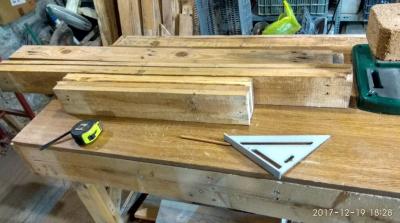

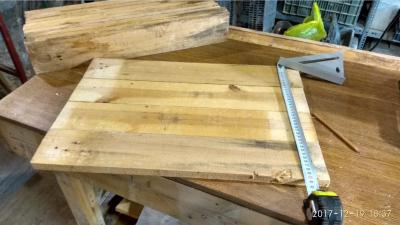

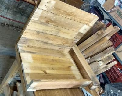

	@Seafalco ευχαριστω ! οι επισημάνσεις σου είναι ''back to the future'', σα να ησουν εγώ που την πάτησες στο μέλλον με τον πάγκο και τώρα μου τα γράφεις για να μην τα ξαναπαθω (σα να μη ξέρεις τι έγινε και καλά, για να μην πάθω χώρο-χρονικό σοκ και εξαφανιστώ ) σήμερα λοιπόν συνέχισα το ''έργο'' αφού όπως έγραψα και στην αρχή <<όπου με βγάλει>> ... έβαλα άλλη μια τάβλα στο κάτω μέρος, σε κάθε πλευρά εσωτερικά, που λειτουργεί και σαν κόντρα στα ποδιά και δινει εξτρά κράτημα βίδωσα το ''ράφι'' μου από την κάτω μεριά (που ξέρεις... αν δεν πετύχει σαν πάγκος θα είναι μια χαρά για αντισεισμικο κρεβάτι για παιδιά ) έκοψα και κάτι μαδερακια 4χ7cm και μπήκαν κάτω από την επιφανεια βιδώθηκε το κάθε μαδέρι στις πλαϊνές μετόπες με 2 νοβοπανοβιδες 6χ70 και με 2 νοβοπανοβιδες 3,5χ45 η κάθε τάβλα στο κάθε μαδέρι και ιδού μέχρι στιγμής έδεσε πολύ καλυτερα με το ραφι οπως είπε και ο @Lakisss ! και μάλλον θα βάλω και αντηρίδες χιαστί που είπες Seafalco ! ντεντελάει = νταντουλάει ;;;
	Ευχαριστώ George ωραία δε μου φαίνεται αλλά τσάμπα τουλάχιστον είναι Ήδη είναι αρκετά στιβαρος και νομίζω θα γίνει περισσότερο!
	Σίγουρα
	ΠΑΓΚΟΣ ΑΠΟ ΠΑΛΕΤΕΣ Καλημέρα ήθελα ένα βαρύ - ανθεκτικό πάγκο και μιας και συγκέντρωσα καποια ποσότητα ξυλίας από παλέτες είπα να το ξεκινήσω κι οπού με βγάλει έκοψα μια παλέτα και την έκανα 120cmχ70cm και μετακόμισα τους τρεις τάκους με την τάβλα της έβαλα για πόδια τέσσερα μαδερια από άλλου τύπου παλέτα με στριφωνια τέσσερις τάβλες έδεσαν τα πόδια σε χαμηλό ύψος και άλλες τεσσερις μπήκαν πρόσωπο στην κάθετη επιφανεια εργασίας μιας και δε με παίρνει να ψηλώσω άλλο του ΄΄έκοψα τα πόδια΄΄ και από 115cm ύψος κατέβηκε στα 100cm δε μου άρεσε η σταθερότητα και έβαλα δυο ακόμα τάβλες σε κάθε πόδι σκέφτομαι να προσθέσω ακόμα μερικές τάβλες για να γίνει πιο βαρύς - σταθερός σε διάφορα σημεία καθώς και μια ξύλινη επιφανεια στα νεύρα των ποδιών για ράφι Η επιφανεια εργασίας θα τριφτεί και θα μπει από πάνω μια δεύτερη επιφανεια ξύλου και θα περαστεί με κάνα λαδάκι Ίσως να του βάλω και ρόδες αν το συνολικό βάρος είναι ασήκωτο ! Μου ''έφαγε'' περιπου 3 ώρες μέχρι αυτό το σημείο ...
