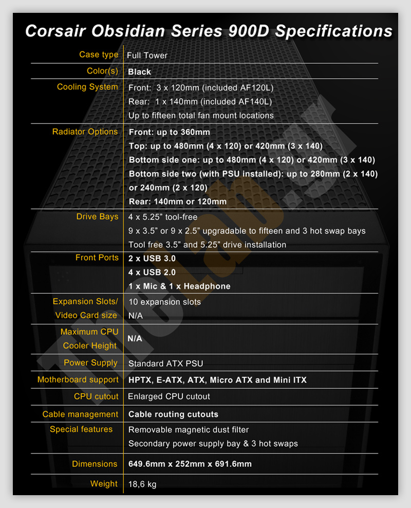

    Χαρακτηριστικά
    Aρχικά, ας ρίξουμε μία ματιά στα χαρακτηριστικά του κουτιού, τα οποία παρατίθενται στην παρακάτω φωτογραφία.
    Corsair Obsidian 900D case review
    To Corsair Obsidian 900D, διατίθεται σε μία χρωματική εκδοχή. Η προτεινόμενη τιμή από την εταιρία είναι τα 349,99$ και τη στιγμή που γράφεται το παρόν review, το προϊόν είναι διαθέσιμο στην Ελλάδα στην τιμή των 372,14 ευρώ συμπεριλαμβανομένου του ΦΠΑ. Τέλος, το σημερινό κουτί συνοδεύεται από διετή εγγύηση.

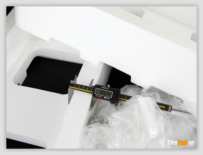

    Tο Corsair Obsidian 900D, έφτασε στα χέρια μας σε μία κούτα όχι απλά μεγάλων αλλά μπορούμε να πούμε τεραστίων διαστάσεων. Η συσκευασία σε αντίθεση με αυτή του 800D είναι λιτή από άποψη γραφικών. Στο εξωτερικό της, διακρίναμε κάποια από τα χαρακτηριστικά του και κάποια σχέδια από το εσωτερικό, αλλά και το εξωτερικό του.
    Δε μπορούσε να περάσει απαρατήρητη και μία φράση που προκαλεί πριν καν δει ο αγοραστής το εσωτερικό. Αυτή δεν είναι άλλη από το «what will you do with all this room» το οποίο σημαίνει, τι θα κάνετε με όλο αυτό το χώρο. Σίγουρα να προσπαθήσουμε να τον γεμίσουμε είναι η απάντηση. Αν θα το καταφέρουμε ή όχι, θα φανεί στη συνέχεια της σημερινής παρουσίασης.
    Τέλος, ευχάριστο ήταν το γεγονός της ύπαρξης δύο χειρολαβών στις μικρές πλευρές της κούτας, για να μας διευκολύνουν στη μεταφορά του. Αν και για να είμαστε ειλικρινείς, θα προτιμούσαμε να παρέχεται μαζί με το κουτί και ένα κλάρκ.

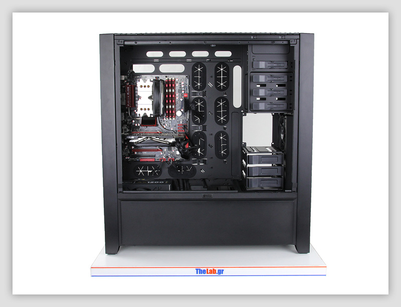

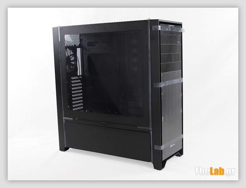

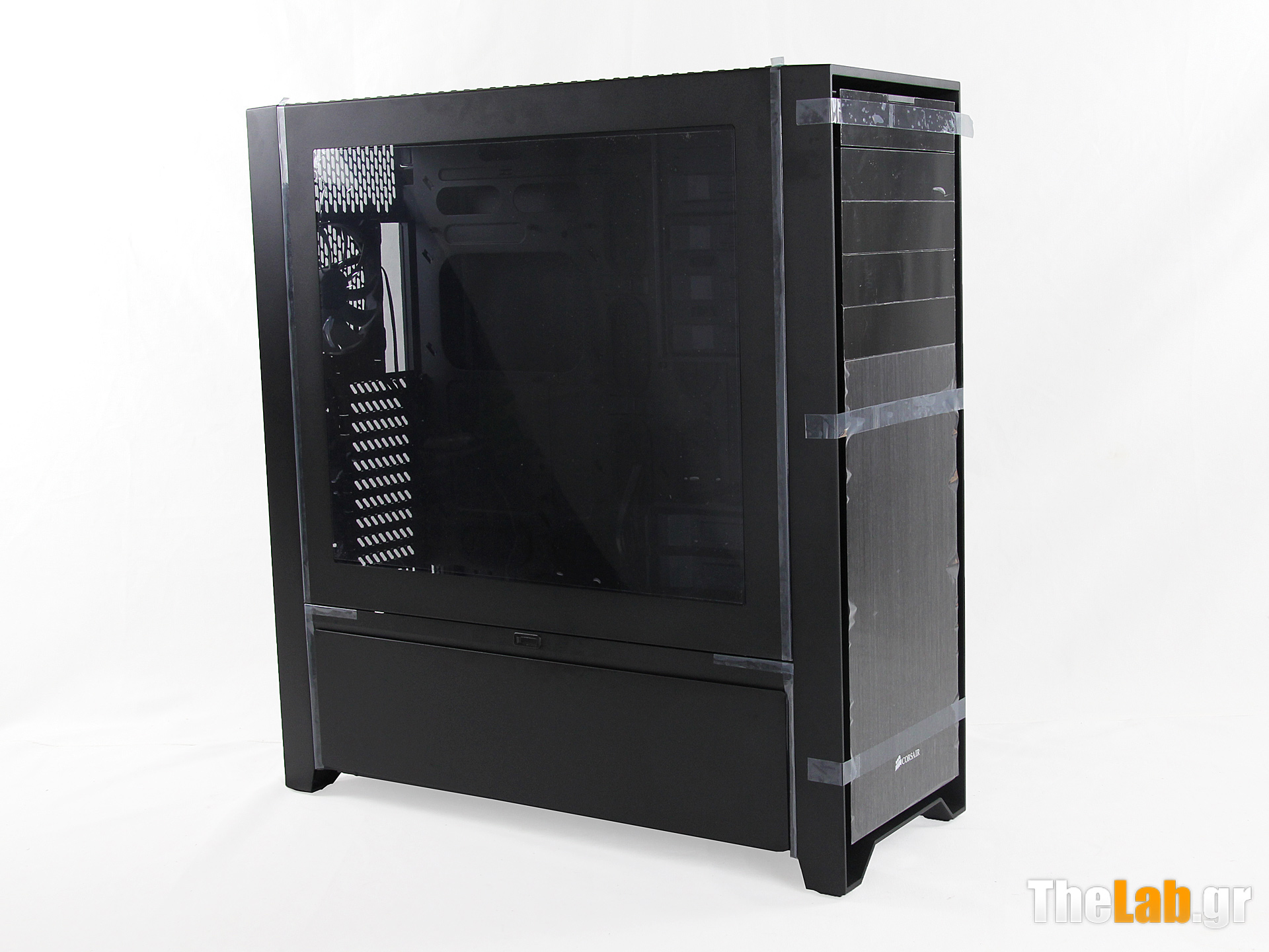

    Αφού τα αφαιρέσαμε ρίξαμε μία πρώτη ματιά στο κουτί. Τέρας πραγματικά αλλά αυτή η φωτογραφία δείχνει ακόμα ένα στρώμα προστασίας. Η πρόσοψη του κουτιού είναι καλυμμένη με αυτοκόλλητες ζελατίνες για την αποφυγή γρατζουνιών αλλά και σε όσα σημεία υπάρχει επαφή μετάλλου με μέταλλο υπάρχουν αυτοκόλλητες ταινίες. Με τέτοια συσκευασία πολύ δύσκολα θα έρθει στα χέρια σας με κάποιο πρόβλημα. Εκτός και αν οι courier αρχίσουν τα τάκλιν και τα ανάποδα ψαλίδια με το κουτί (όχι ότι θα τα καταφέρουν να "παίξουν μπάλα" μαζί του).

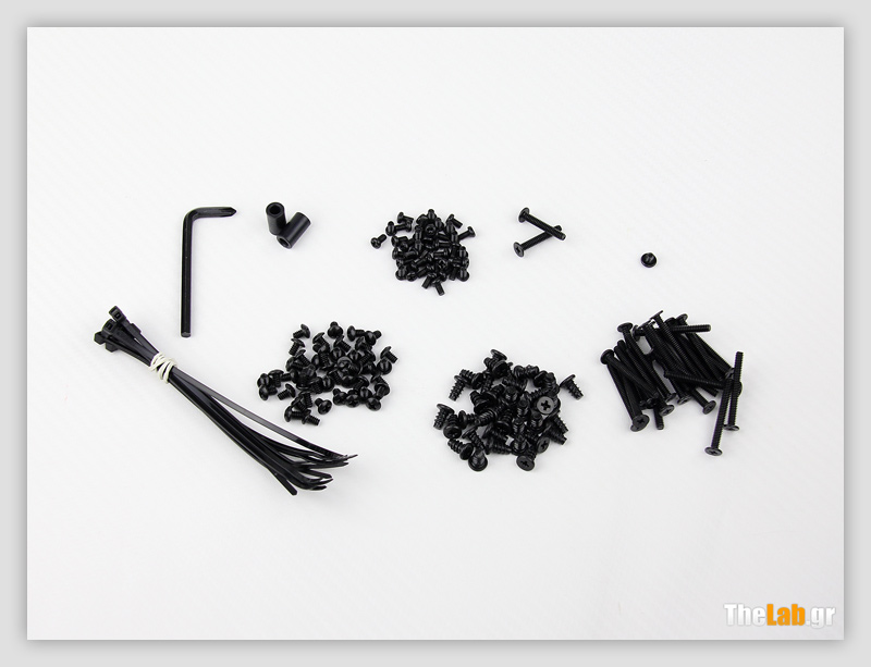

    Στο εσωτερικό βρήκαμε επίσης -σε μία χαρτονένια θήκη- τα παρελκόμενα του κουτιού, τα οποία θα μας φανούν χρήσιμα κατά την εγκατάσταση του hardware στο εσωτερικό του.

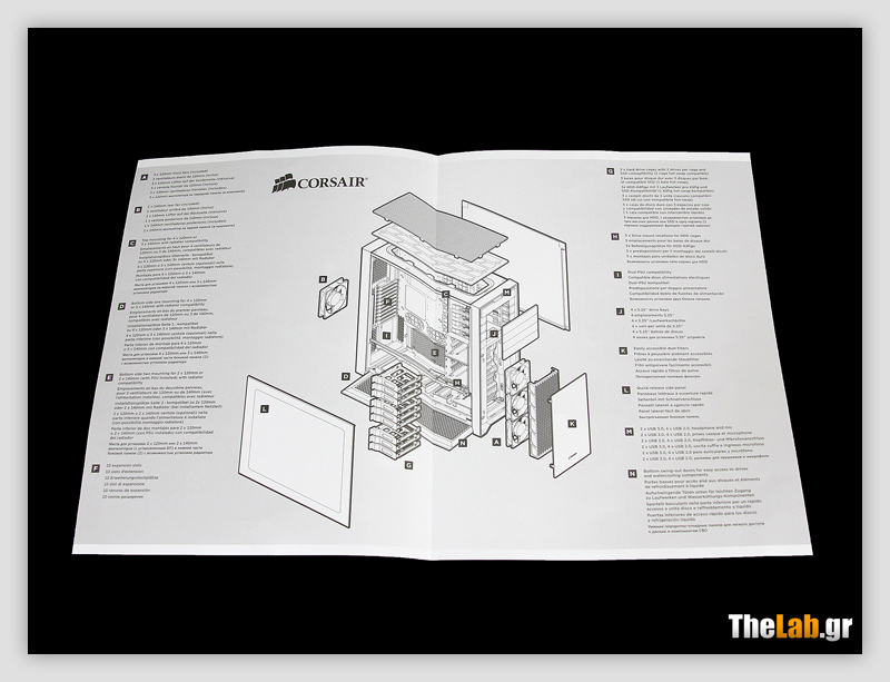

    Κακές συνήθειες έκαναν και πάλι την εμφάνισή τους. Ένα quick start guide αλλά πραγματικά "πολύ" quick!
    Ελπίζουμε -κάποια στιγμή- να ξεπεράσει η Corsair αυτή τη πραγματικά παιδική ασθένεια και να εφοδιάζει τα κουτιά της, με ένα πλήρες manual.
    Στη συγκεκριμένη περίπτωση, μιλάμε για ένα κουτί που πραγματικά ο χρήστης του –όπως θα δούμε και στη συνέχεια- έχει την ανάγκη βοήθειας από ένα ΠΡΑΓΜΑΤΙΚΟ manual και δε θα τον βοηθήσει ένα δισέλιδο guide, που δε του δίνει καμία ουσιαστική πληροφορία.

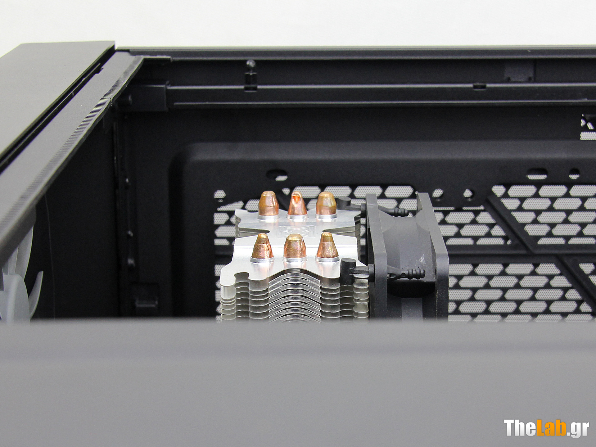

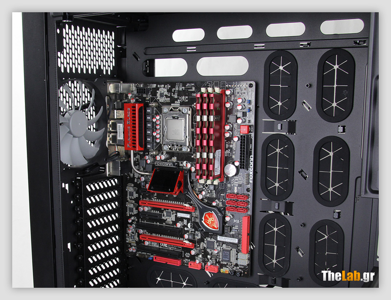

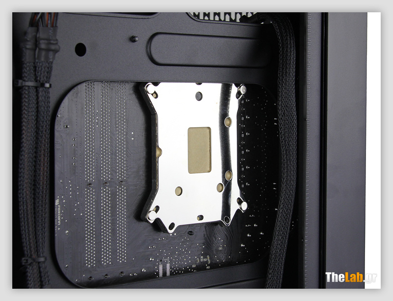

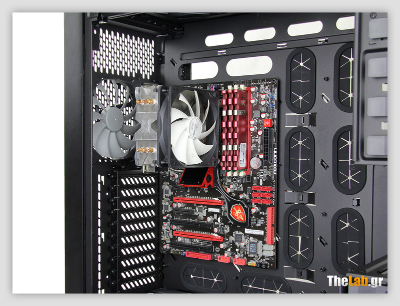

    Η τοποθέτηση της ψύκτρας έγινε μετά την εγκατάσταση της μητρικής.
    Λίγο έλειψε βέβαια, να χρειαστεί η αφαίρεση της μητρική για να τοποθετήσουμε το backplate. Τελικά δε χρειάστηκε έγινε έστω και με λίγο κόπο. Το CPU cut out είναι μεν τεράστιο, αλλά στη συγκεκριμένη μητρική έπεσε λίγο έξω.
    Με άλλη μία μητρική που δοκιμάσαμε, δεν είχαμε κάποιο θέμα, αλλά αφού υπήρχε ο χώρος στο πάνω μέρος , θα ήταν προτιμότερο να το έχουν μελετήσει λίγο καλύτερα.

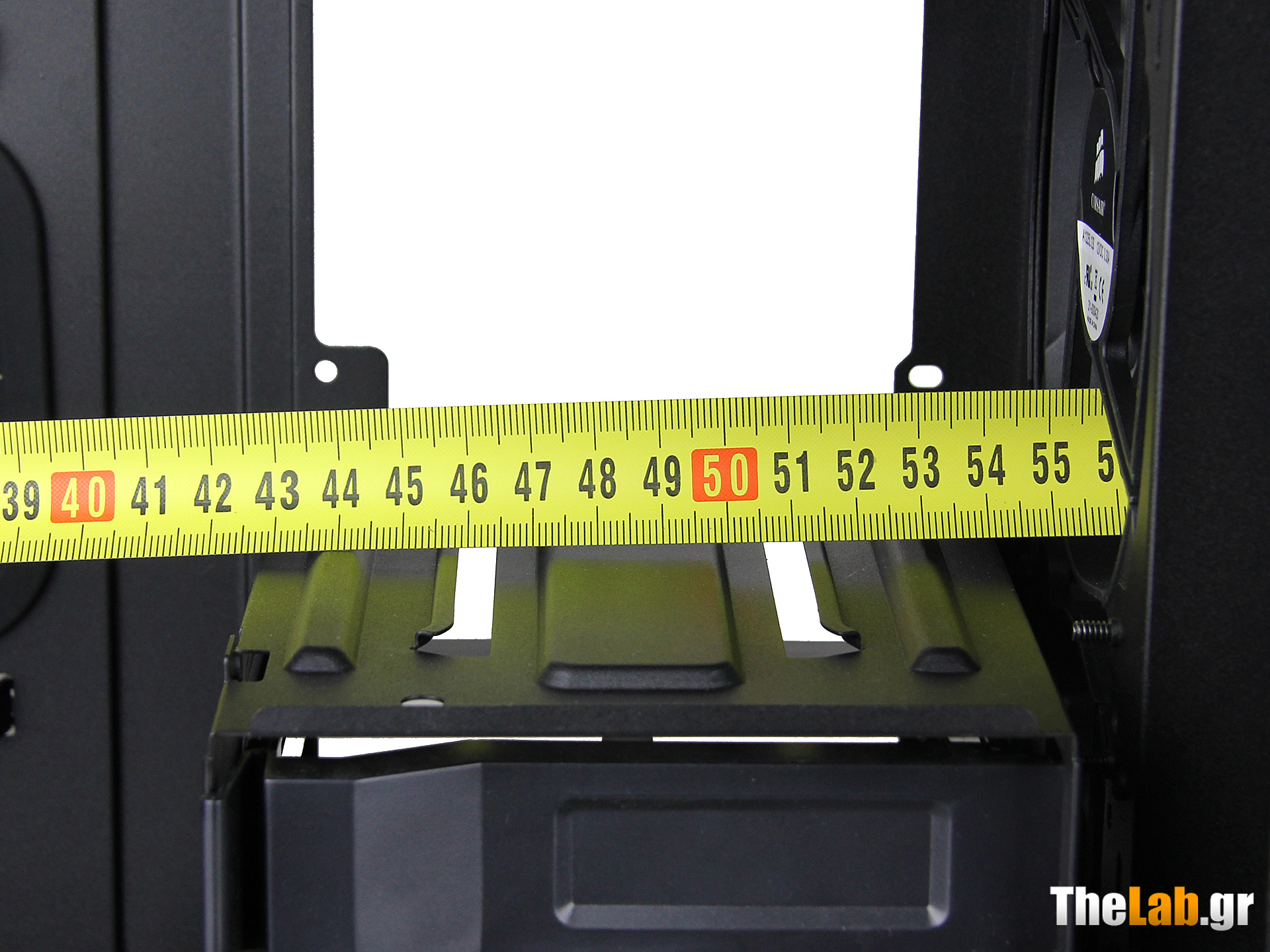

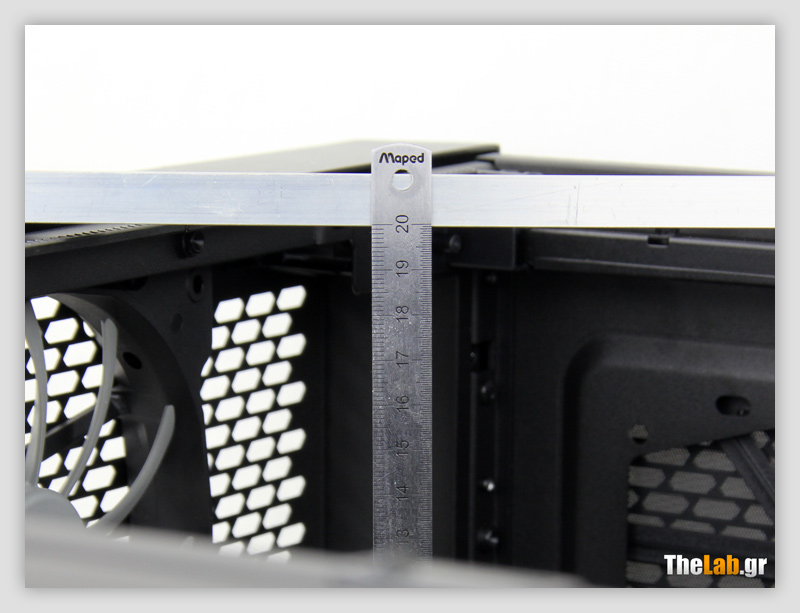

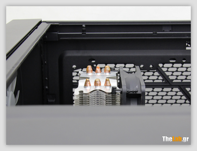

    Σε αυτό εδώ το στάδιο μετρήθηκε και το μέγιστο ύψος αερόψυκτρας που μπορεί να μπει στο εσωτερικό του 900D. Ευτυχώς όπως θα δείτε παρακάτω δεν χρειαστήκαμε νέο χάρακα.

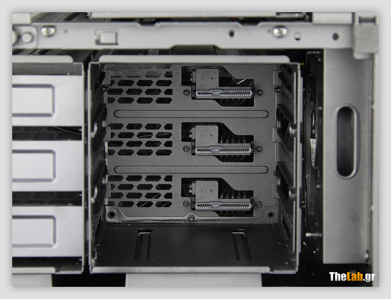

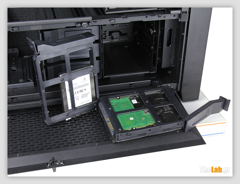

    Ο δίσκος 3,5" εγκαταστάθηκε με τον tool free μηχανισμό και ο ssd αφού βιδώθηκε, πήρε και αυτός τη θέση του στο hot swap, που διαθέτει το 900D.

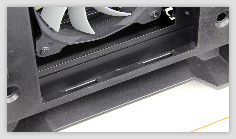

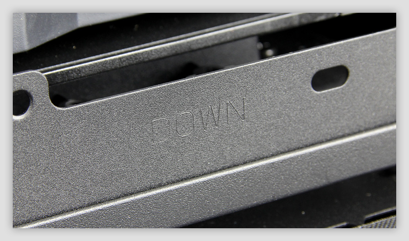

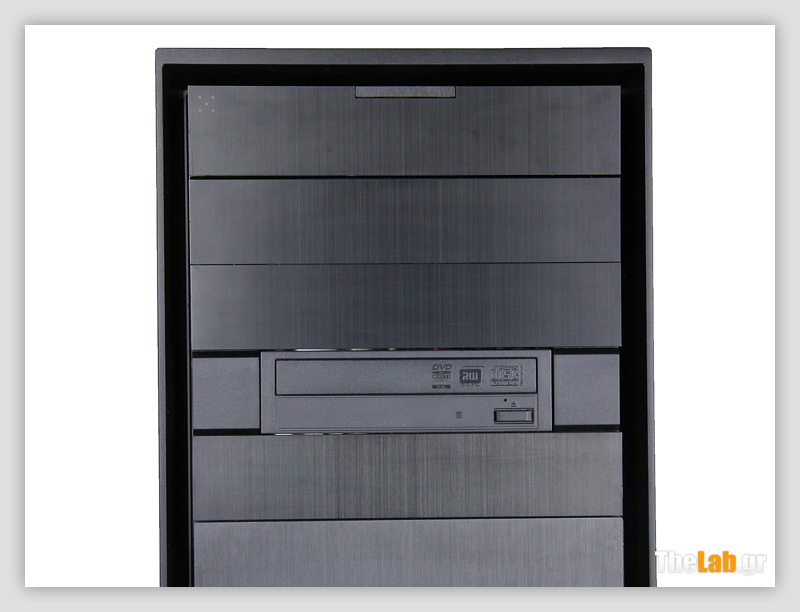

    Σειρά πήρε το DVD, το οποίο εγκαταστάθηκε με τον τρόπο που σας δείξαμε στο βίντεο και ο tool free μηχανισμός λειτούργησε υποδειγματικά.

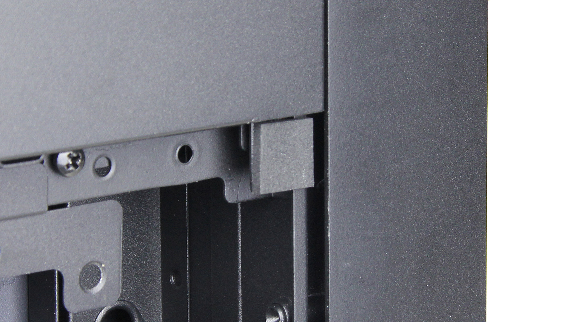

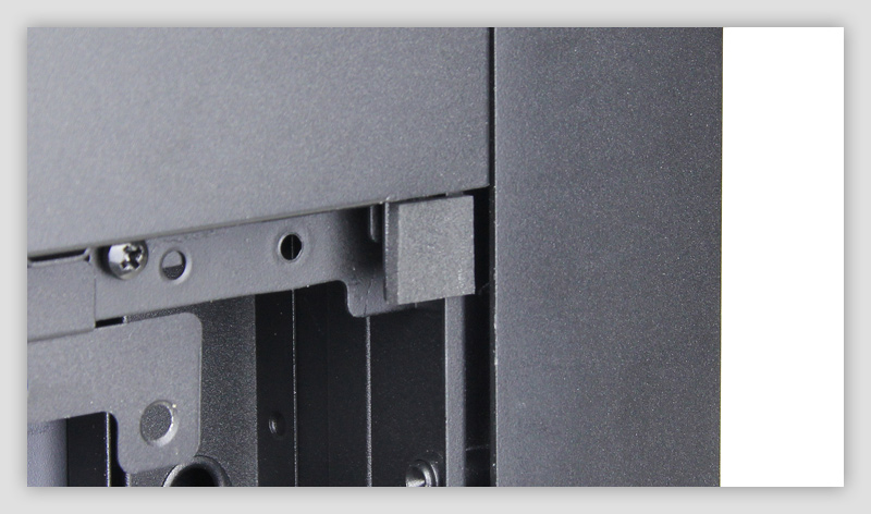

    Εδώ υπάρχει ένα αισθητικό θέμα -όπως σας αναφέραμε και στο βίντεο- αλλά είναι κάτι που δεν έχει θέση στο παρόν review.

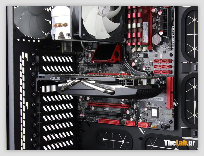

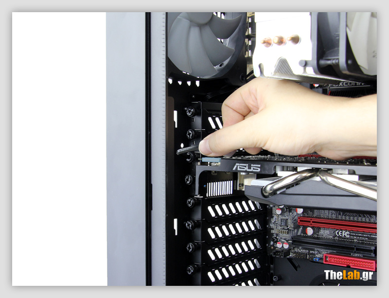

    Η κάρτα γραφικών πήρε και αυτή με τη σειρά της τη θέση της στο κουτί. Τελικά με το γωνιακό κατσαβιδάκι κάναμε δουλειά, αλλά σίγουρα όπως σας αναφέραμε θα θέλαμε να δούμε έναν tool free μηχανισμό, στις θέσεις PCI.
    Corsair Obsidian 900D case review Corsair Obsidian 900D case review

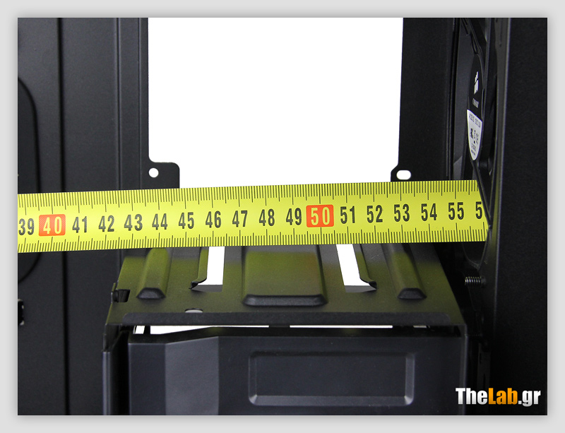

    Εδώ ήμασταν σε δίλημμα να σας πούμε την αλήθεια, αν θα έπρεπε να μετρήσουμε το μέγιστο μήκος κάρτας γραφικών που μπορεί να χωρέσει στο σημερινό κουτί. Ε, είπαμε για λόγους στατιστικής, ας το κάνουμε και αυτό.

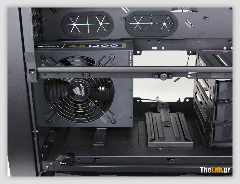

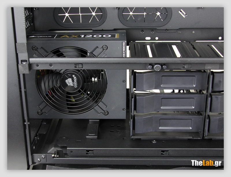

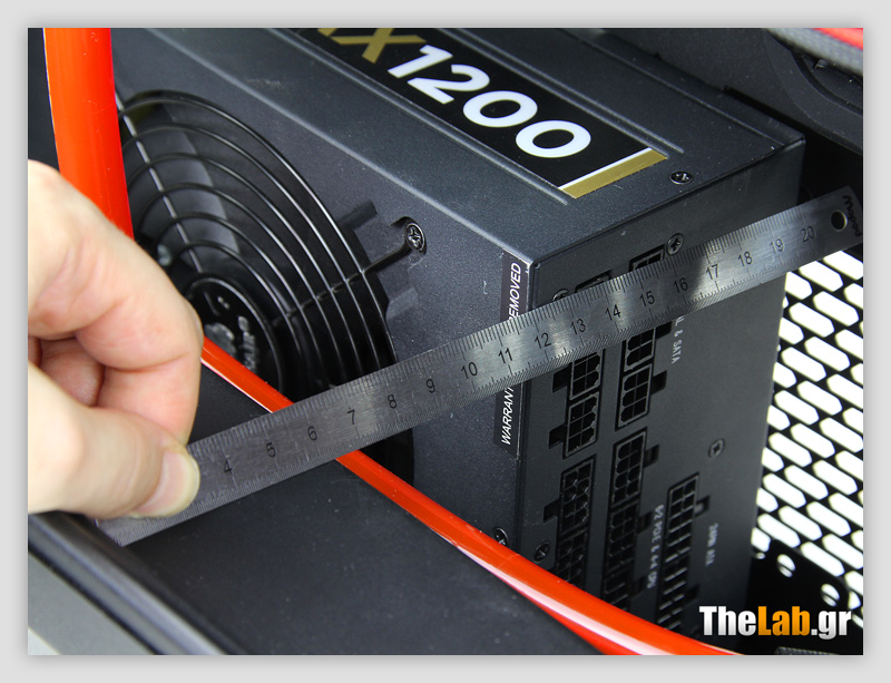

    Στην εργοστασιακή κατάσταση του κουτιού, μπορείτε να εγκαταστήσετε όποιο τροφοδοτικό θελήσετε. Αν όμως μεταφέρεται το επάνω cage δίσκων, στη θέση που είναι μπροστά από το τροφοδοτικό, τότε καλό είναι να μην έχετε ένα τροφοδοτικό όπως το ΑΧ1200 της σημερινής παρουσίασης. Ενώ στη φωτογραφία φαίνεται να χωράει, δεν μένει χώρος για τα αποσπώμενα καλώδια που το συνοδεύουν. Ένα ασφαλές μήκος είναι 17-18 εκατοστά στη δεύτερη περίπτωση.

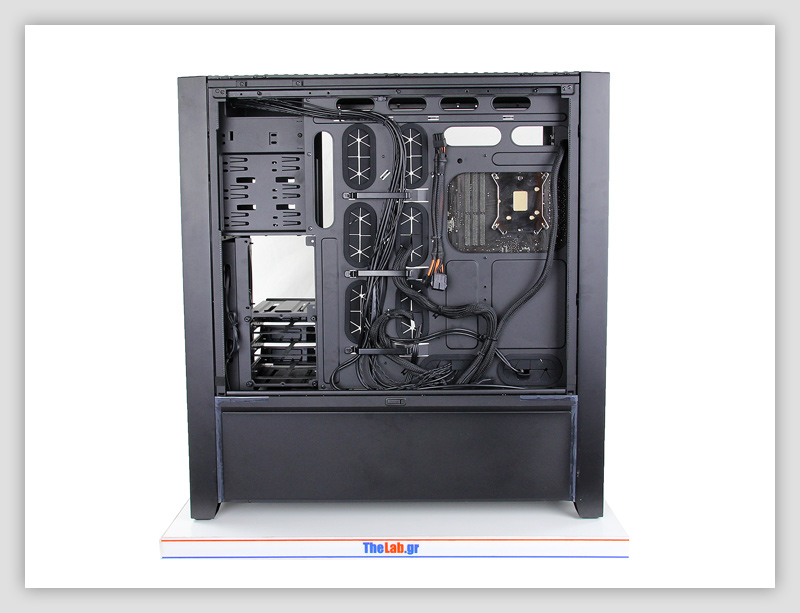

    Το τελικό αποτέλεσμα ήταν αρκετά ικανοποιητικό, με όλα τα καλώδια να βολεύονται στο πίσω μέρος. Το πίσω πλαϊνό έκλεισε με άνεση και προχωράμε στην επόμενη σελίδα για τις καθιερωμένες πλέον μετρήσεις μας.

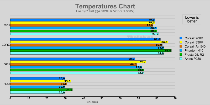

    Αρχικά ας δούμε τι γίνεται με τις θερμοκρασίες του υλικού που τοποθετήσαμε στο εσωτερικό του Corsair Obsidian 900D.
    Εδώ να σημειώσουμε τα εξής:
    • Το στρεσάρισμα του επεξεργαστή έγινε με το OCCT ver. 4.4.0 και πιο συγκεκριμένα το CPU:LINPACK για τον συνολικό χρονικό διάστημα των 15 λεπτών, με Idle Periods 1 λεπτό και 5 λεπτά κατά την αρχή και το τέλος του test αντίστοιχα.
    • To στρεσάρισμα της κάρτας γραφικών έγινε με το Furmark ver. 1.10.6 για 5 λεπτά σε ανάλυση 1280x760 και με επιλογές στα Options, Dynamic Backround και Burn in, ενώ το anti-aliasing έμεινε στο off.
    • Και ο επεξεργαστής και η κάρτα γραφικών βρίσκονταν σε stock συχνότητες
    • H ελάχιστη θερμοκρασία των σκληρών δίσκων λήφθηκε μετά από τη λειτουργία του συστήματος σε κατάσταση ηρεμίας για μισή ώρα.
    • Τέλος η θερμοκρασία δωματίου κατά την διάρκεια των τεστ ήταν στους 24°C
    Να σας πω την αμαρτία μου αυτό το βήμα το θεωρώ περιττό, καθώς το κουτί απευθύνεται σε νερουλάδες αλλά για "ιστορικούς" λόγους είπα ας πάρω κάποιες μετρήσεις.
    Στις θερμοκρασίες το Corsair Obsidian 900D, μπορώ να πω ότι τα πήγε περίφημα, κάτι που άλλωστε το περίμενα.
    Ας το δούμε όμως απέναντι σε άλλα κουτιά και ας ξεκινήσουμε από την idle κατάσταση. Σε αυτό το στάδιο δε μπορούμε να δούμε και πολλά όπως είναι φυσικό.
    Τι γίνεται όμως στο πραγματικό τεστ; Σε Load έδειξε να μη μασάει και πως να μασήσει άλλωστε με τέτοια μελέτη που έχει στο Airflow.

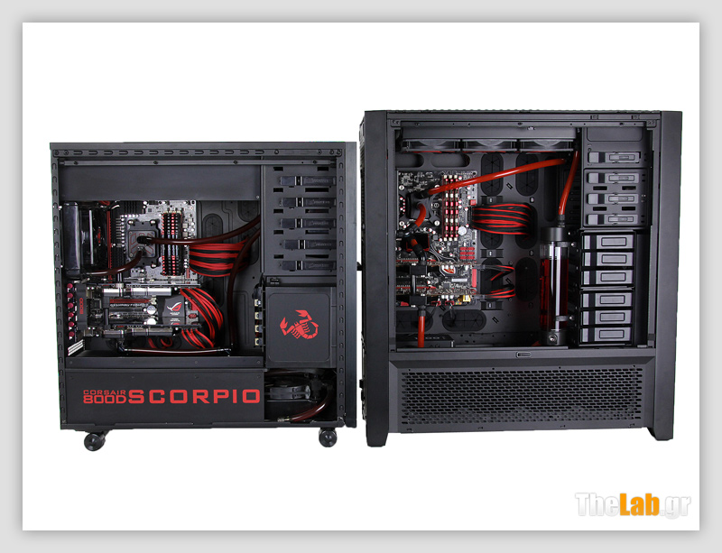

    Στήσιμο υδρόψυξης και μικρές παρεμβάσεις

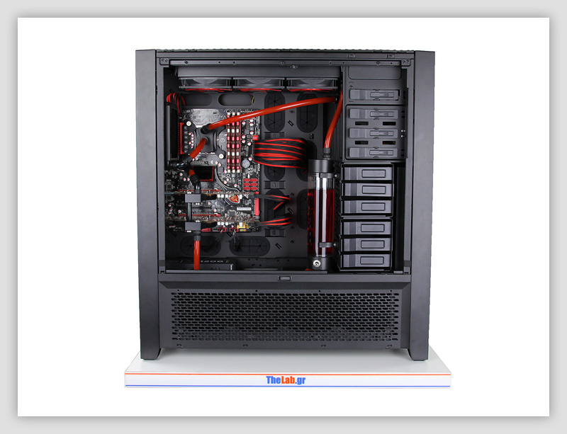

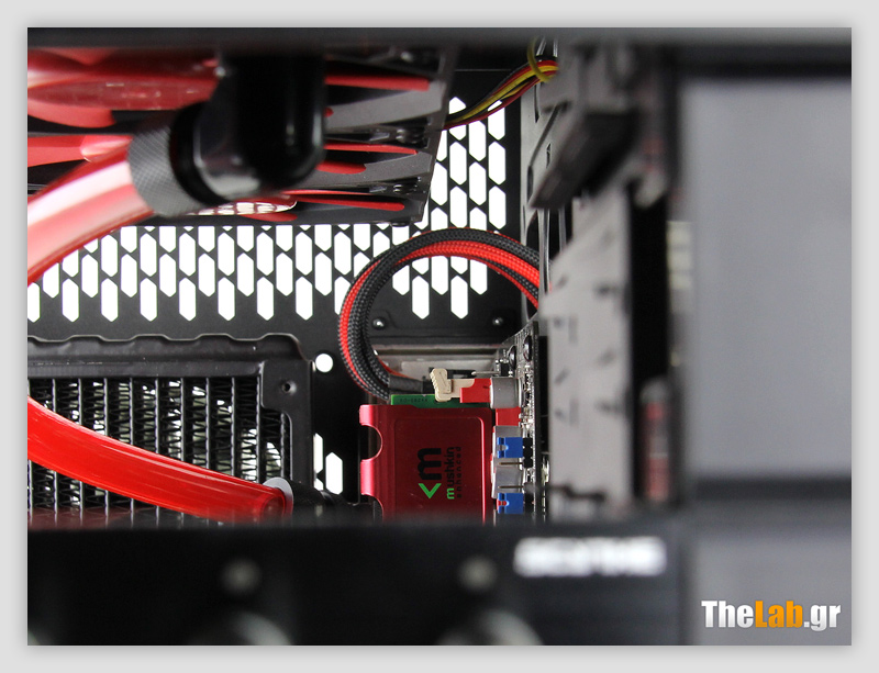

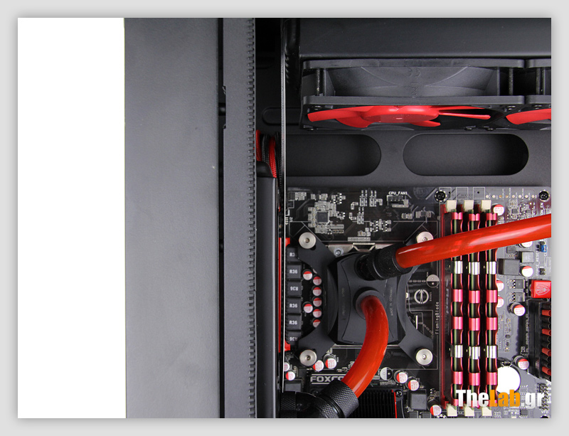

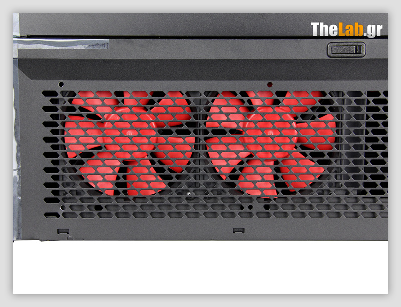

    Τo στήσιμο της υδρόψυξης δεν επιφύλασσε κάποιες εκπλήξεις. Εξάλλου, τα είδαμε αναλυτικά και στη βιντεοπαρουσίαση. Εδώ θα σας δώσω κάποιες μετρήσεις και επίσης τις διαστάσεις των ψυγείων με τη διάταξη που χρησιμοποιήθηκαν.

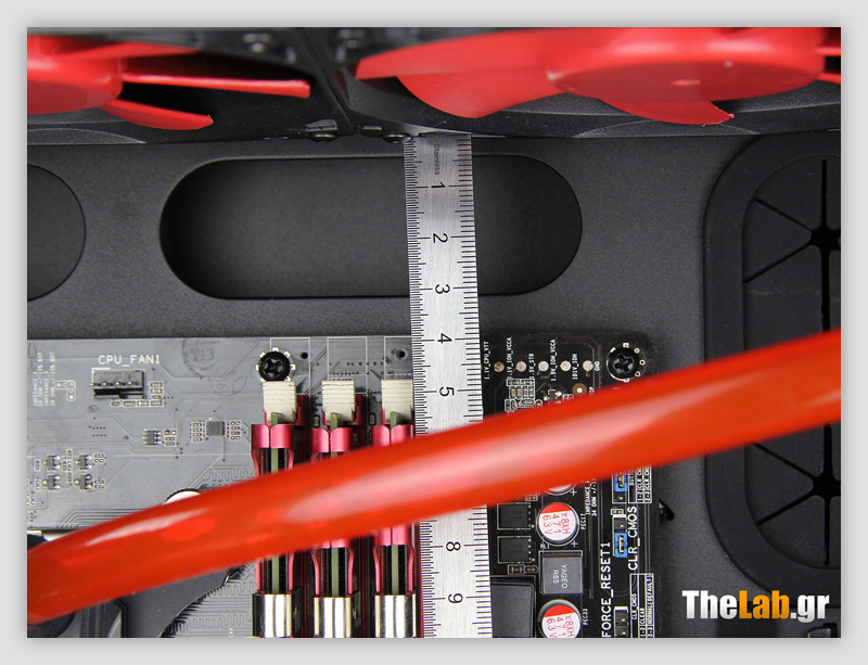

    Το ψυγείο οροφής είναι πάχους 45mm και έχει εγκατασταθεί με μία σειρά ανεμιστήρων.
    Το ψυγείο στο πίσω μέρος είναι 45mm και έχει εγκατασταθεί με έναν ανεμιστήρα.

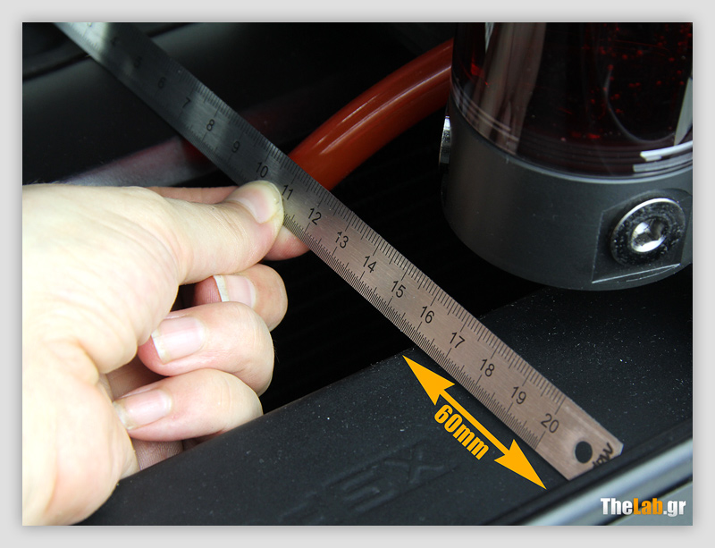

    Το τετραπλό ψυγείο στο κάτω μέρος του κουτιού είναι 60mm και δεν έχουν εγκατασταθεί ανεμιστήρες (μας τελείωσαν).
    Και τέλος το διπλό ψυγείο στο κάτω και πίσω μέρος είναι πάχους 55mm και έχει εγκατασταθεί με μία μία σειρά ανεμιστήρων.
    Ακολουθούν οι απαραίτητες μετρήσεις και φωτογραφίες.

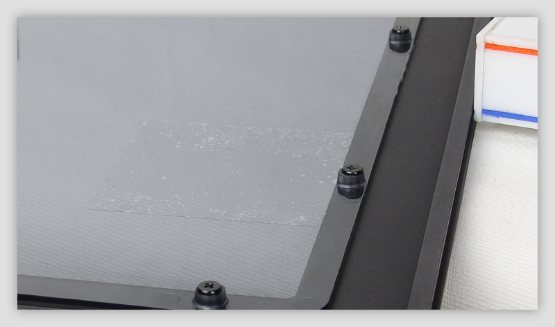

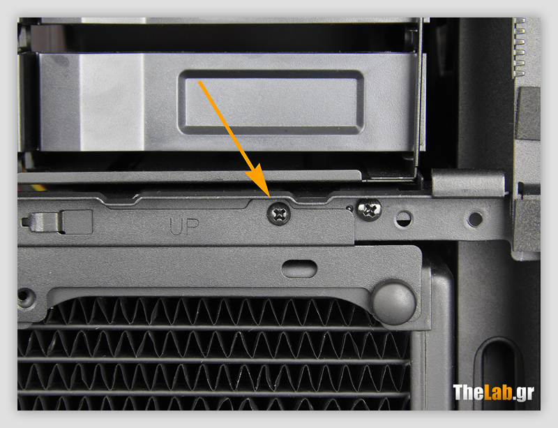

    Ένα ακόμα θέμα αισθητικής κατά τη γνώμη μου εντόπισα στο κουτί και δεν είναι άλλο, από τη μη απόλυτη ευθυγράμμιση των ανεμιστήρων των ψυγείων, με τα δύο πορτάκια στο κάτω μέρος.

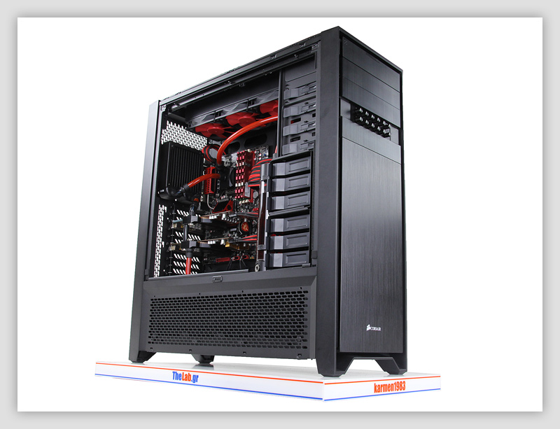

    Ένα ακόμα review έφτασε στο τέλος του και ένας ακόμα επίλογος, είναι έτοιμος να γραφτεί.
    Μετά από μία βιντεοπαρουσίαση, τις μετρήσεις θερμοκρασιών, θορύβου αλλά και πίεσης και τέλος με το στήσιμο μιας υδρόψυξης, ήρθε η ώρα να αναλύσει η γράφουσα τις σκέψεις της.

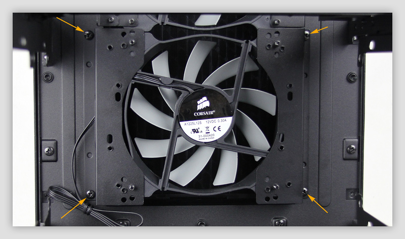

    Ένα άλλο που δε μου άρεσε ήταν η απουσία manual. Σε τέτοια κουτιά, το θεωρώ απαραίτητη προϋπόθεση για να μην ανακαλύπτει ο χρήστης πράγματα από μόνος του.
    Ένα ακόμα ήταν η απουσία rubber pads στο σημείο εγκατάστασης του τροφοδοτικού, όπως και ένα μικρό τμήμα -της ίδιας θέσης- όπου δεν υπήρχε φίλτρο.
    Κλείνοντας με αυτά που δεν μου άρεσαν, να αναφέρω δύο πράγματα ακόμα. Το ένα είναι ότι θα ήθελα έναν tool free μηχανισμό στις θέσεις PCI. Και το γεγονός ότι η εταιρία, φάνηκε να το έχει προβλέψει, με κάνει να το θέλω ακόμα πιο πολύ.

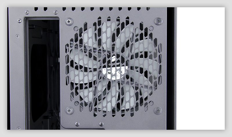

    Κάτι άλλο που μου άρεσε, ήταν ότι με το 900D η Corsair άφησε στο παρελθόν το μεγάλο μειονέκτημα του 800D, χωρίς όμως να χάσει το μεγάλο του πλεονέκτημα. Κράτησαν το hot swap, αλλά του έδωσαν ένα πολύ καλό airflow, σε συνδυασμό με πολύ καλές μετρήσεις θορύβου. Καημό το είχα με τα μεγάλα κουτιά της Corsair, το θέμα ησυχίας!
    Άλλα πράγματα που μου άρεσαν αν και μπορώ να γράφω χωρίς σταματημό μέχρι αύριο, είναι οι 9 δίσκοι που μπορώ να έχω στο εσωτερικό του, αλλά και η δυνατότητα επέκτασης έως 15!!!
    Μου άρεσε ότι έρχεται με παράθυρο, όπως και το ότι έρχεται με τέσσερις ανεμιστήρες.

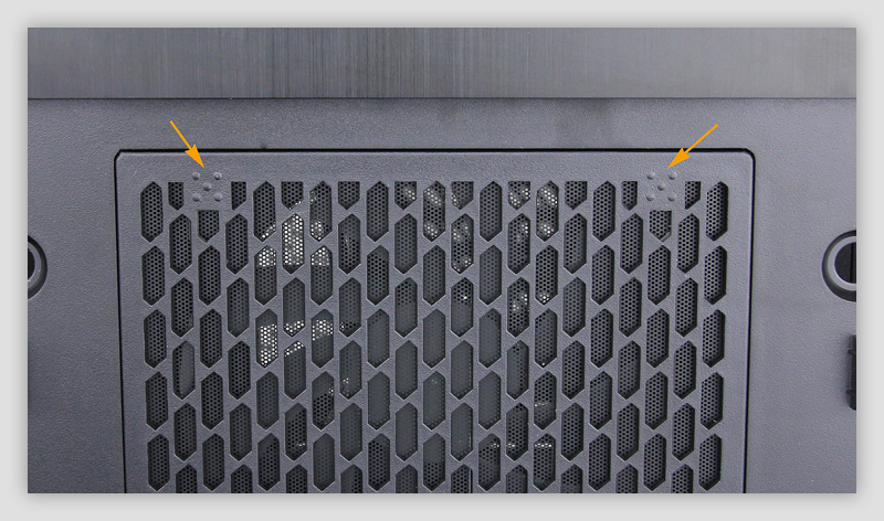

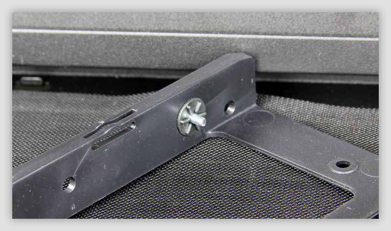

    • Εύκολα προσβάσιμη φίλτρα και κάποια από αυτά είναι μαγνητικά.

    • Απουσία rubber pads στο σημείο που πατάει το τροφοδοτικό, αλλά και φίλτρου σε ένα κομμάτι της συγκεκριμένης θέσης.
    • Απουσία πραγματικού manual.

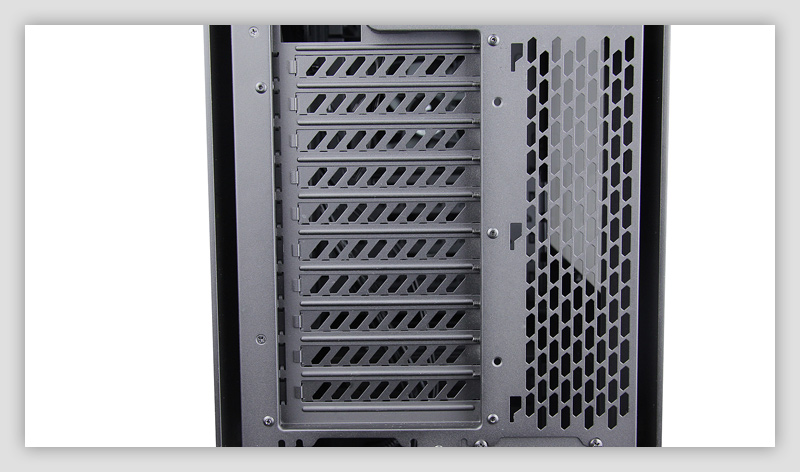

    • Η έλλειψη ενός tool free μηχανισμού στις PCI έκανε παραπάνω από αισθητή την απουσία του.

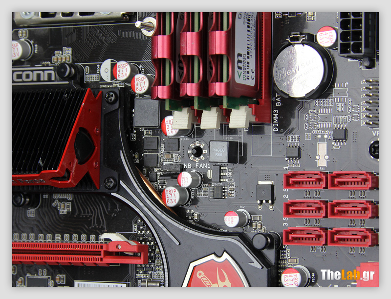

    • Λίγο πιο ψηλό CPU cut out, καθώς με τη μητρική μας παραλίγο να δημιουργηθεί πρόβλημα.

    • Καλύτερη ευθυγράμμιση των κάτω ανεμιστήρων με τις δύο πόρτες του κουτιού για ένα ακόμα πιο όμορφο αποτέλεσμα.
