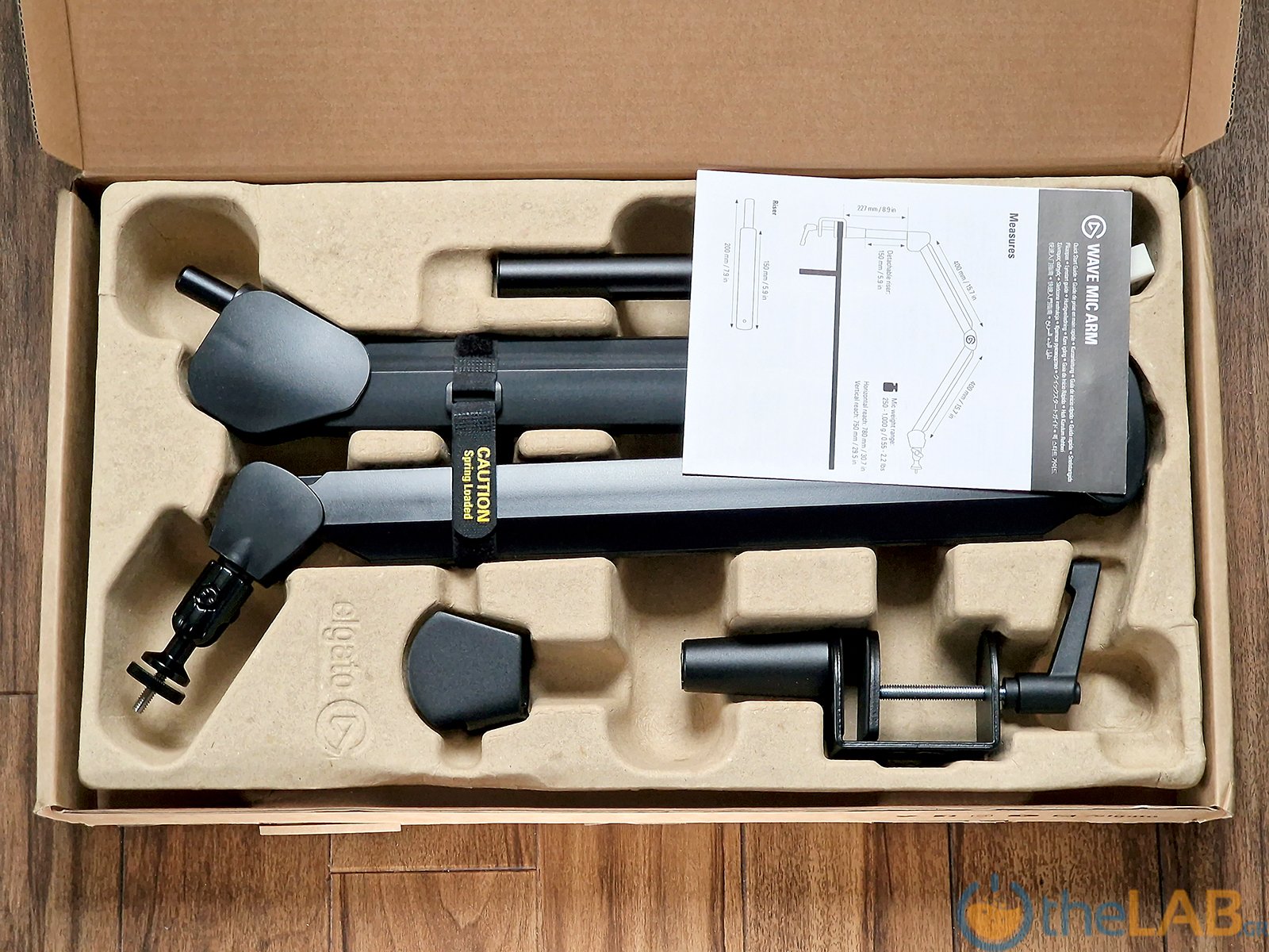

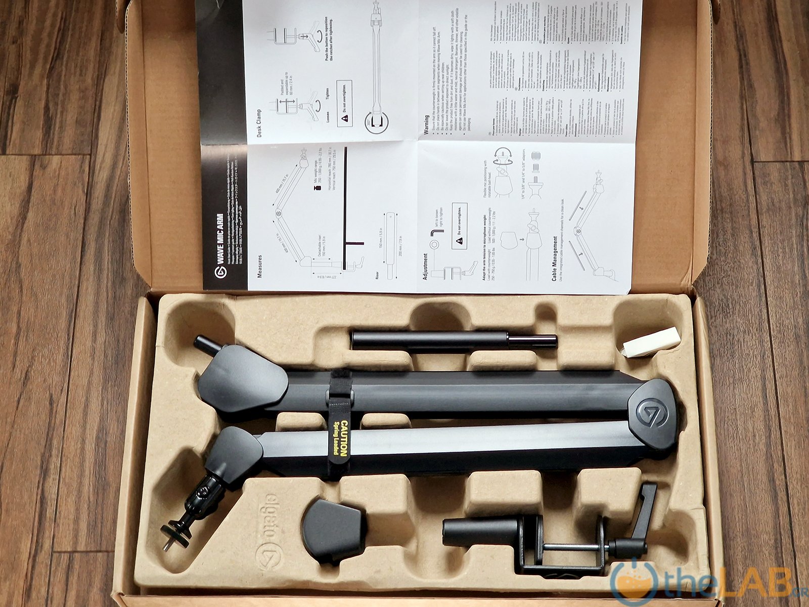

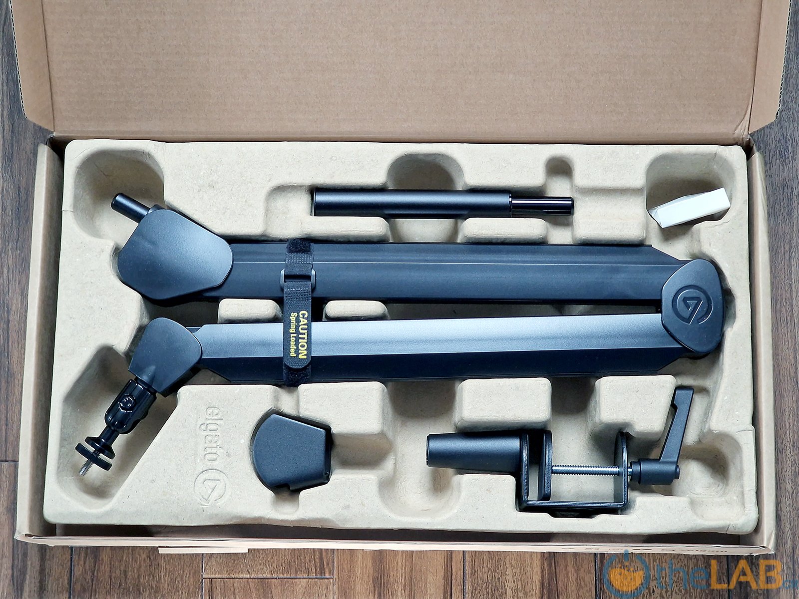

    Ξεκινάμε με τη μεγαλύτερη συσκευασία. Το Elgato Wave Mic Arm έρχεται σε ένα ευμεγέθες, απλό, χαρτονένιο κουτί που φέρει το όνομα και την εικόνα του προϊόντος στο επάνω μέρος του.

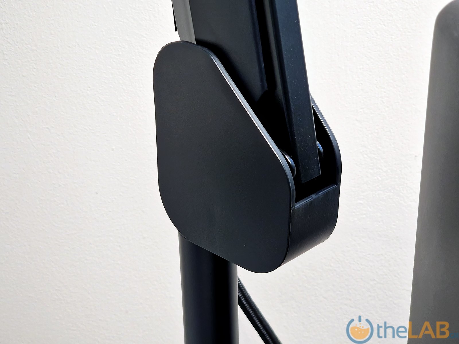

    Εντός, βρίσκουμε το προϊόν πλήρως συναρμολογημένο, εκτός από την κάθετη προέκταση της οποίας η χρήση είναι προαιρετική, το αντίβαρο που επίσης είναι προαιρετικό (και πρέπει να χρησιμοποιηθεί στην περίπτωση του Elgato Wave DX) και τη βάση στήριξης στο γραφείο που φυσικά πρέπει να τοποθετηθεί στο γραφείο πριν τοποθετηθεί ο βραχίονας εντός αυτής.
    Το Elgato Wave Mic Arm προσφέρει περιστροφή 360 μοιρών στη βάση του, 3 αρθρώσεις και σφαιρική άρθρωση στην κεφαλή σύνδεσης του μικροφώνου.
    Το quick start guide είναι σαφές και κατατοπιστικό και προτείνω να του ρίξει μια ματιά όποιος θέλει να ξέρει τις ακριβείς προδιαγραφές και δυνατότητες του Elgato Wave Mic Arm.

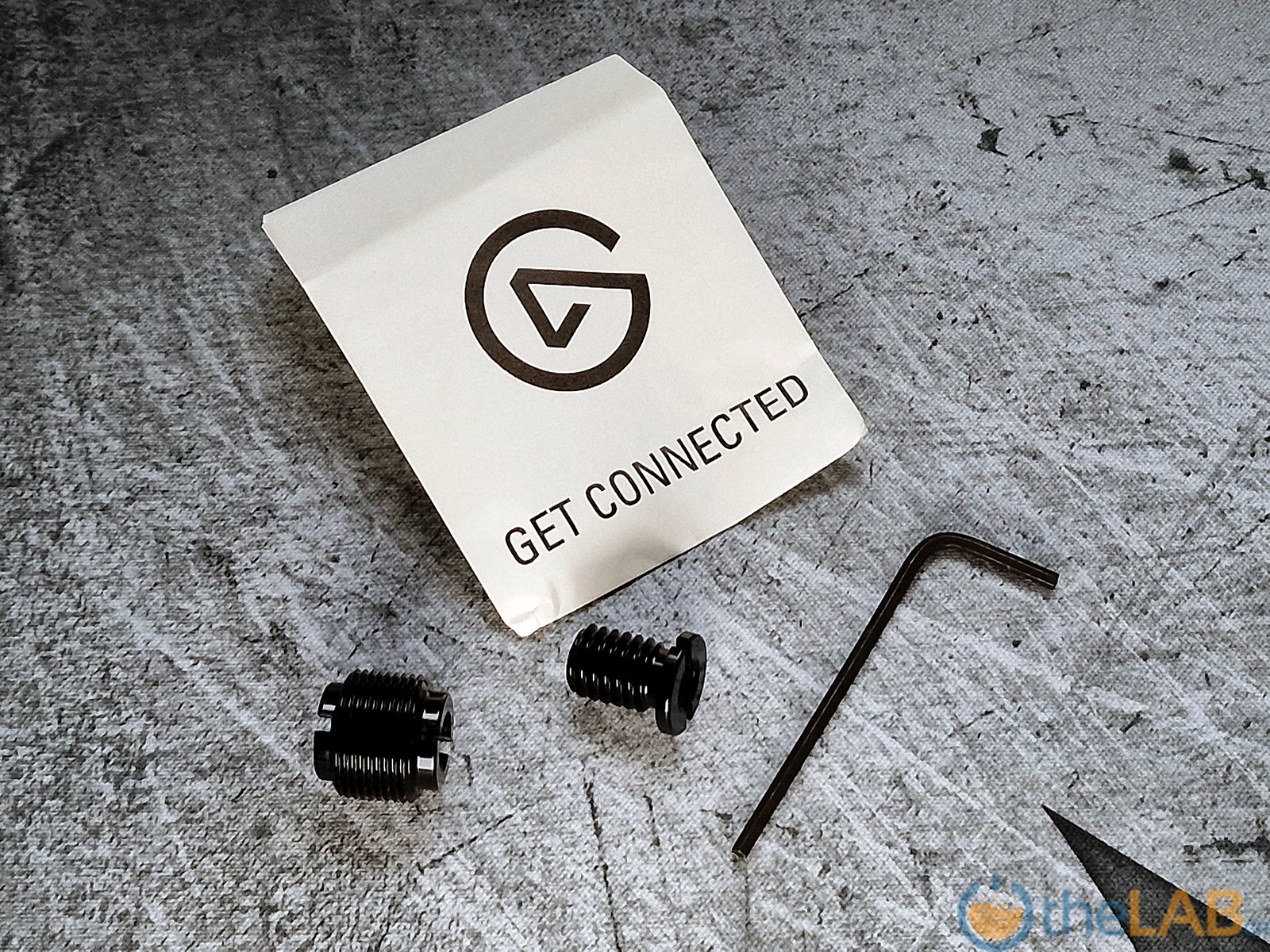

    Εντός της συσκευασίας υπάρχει και ένα μικρό φακελάκι που περιέχει ένα μικρό κλειδί άλεν και 2 αντάπτορες. Το άλεν είναι για το σφίξιμο της κάθετης προέκτασης στη βάση στήριξης στο γραφείο και οι αντάπτορες για τη μετατροπή της βίδας 1/4" στο άκρο της κεφαλής σύνδεσης σε 3/8" και 5/8". Για το Elgato Wave DX δεν απαιτείται η χρήση τους.

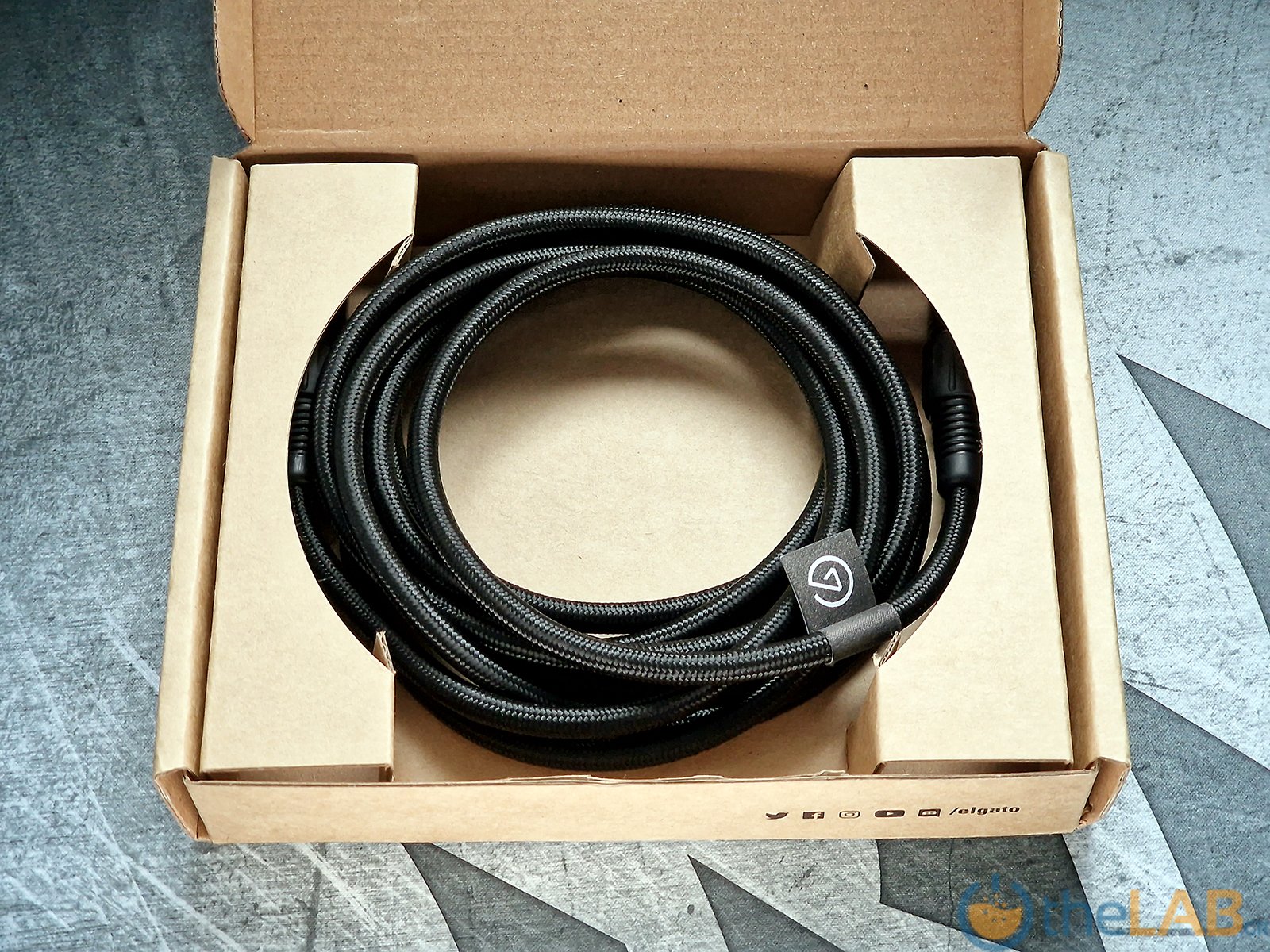

    Το Elgato XLR Cable έρχεται επίσης σε απλό χαρτονένιο κουτί, πολύ μικρότερο φυσικά από αυτό του Elgato Wave Mic Arm. Στο επάνω μέρος του κουτιού αναφέρεται το όνομα το προϊόντος και απεικονίζονται τα βύσματά του, ένα αρσενικό και ένα θηλυκό XLR. Αναγράφεται επίσης το μήκος του που είναι 3 μέτρα και συνεπώς παραπάνω από επαρκές για τη χρήση που θέλουμε εμείς, δηλαδή τη σύνδεση του Elgato Wave DX που θα βρίσκεται τοποθετημένο πάνω στο Elgato Wave Mic Arm, με το Elgato Wave XLR που θα βρίσκεται τοποθετημένο κάπου επάνω στο γραφείο μας.
    Εντός της συσκευασίας βρίσκουμε μόνο το καλώδιο, όμορφα τακτοποιημένο.

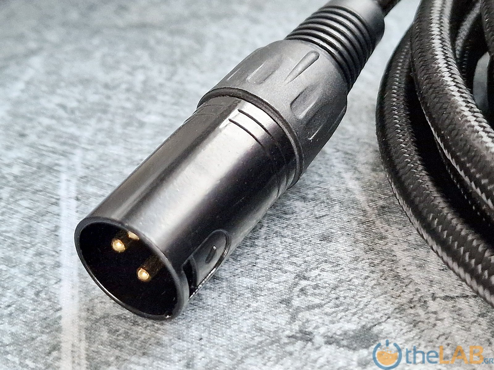

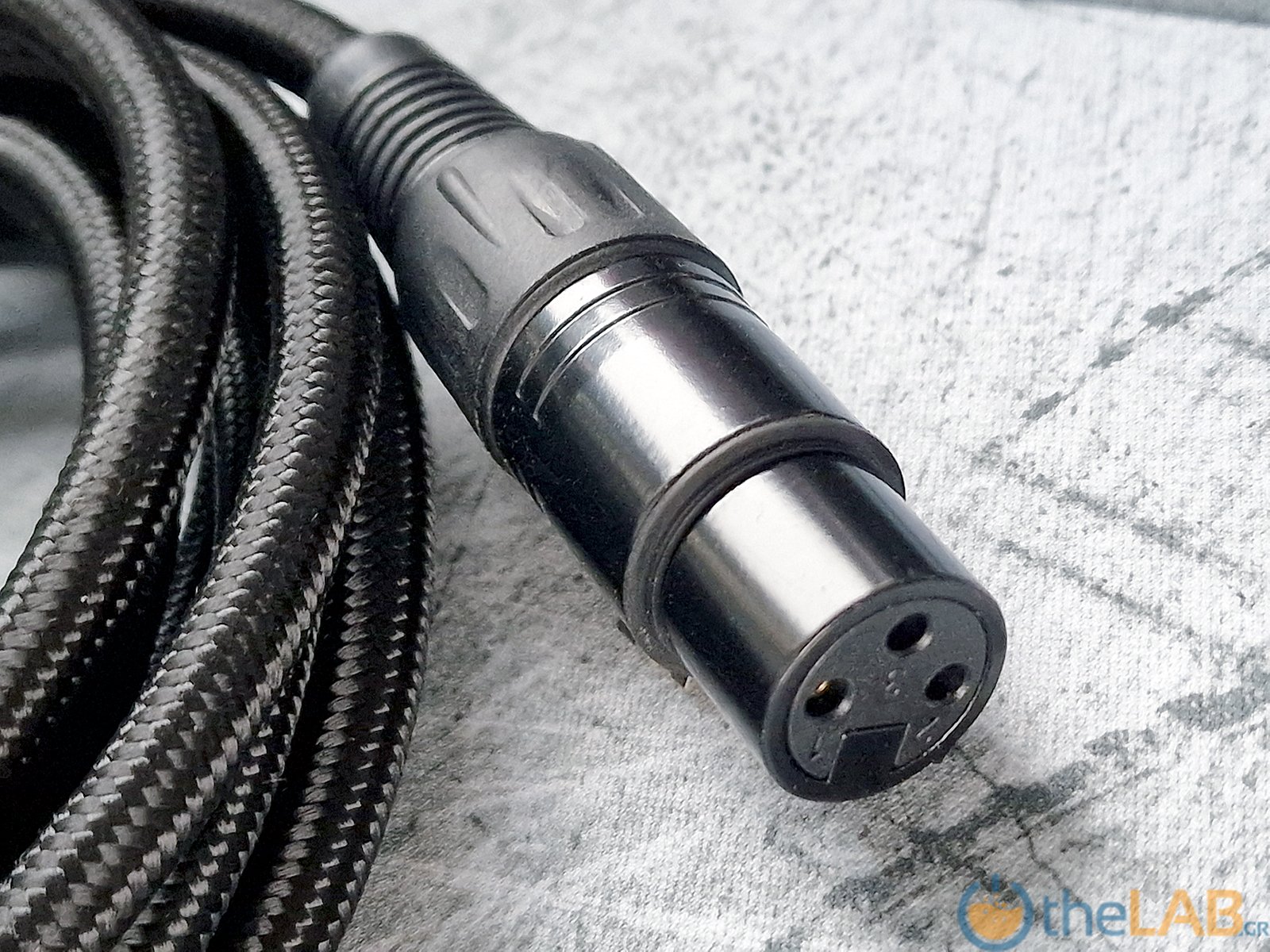

    Τα βύσματά του είναι καλής ποιότητας, χωρίς να είναι κάτι ιδιαίτερο και έχουν χοντρό και ποιοτικό strain relief.

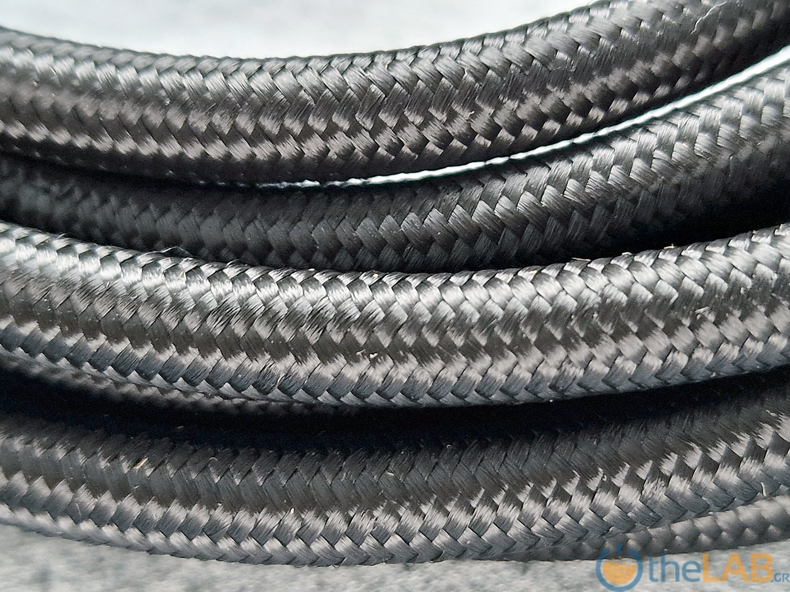

    Το καλώδιο καλύπτεται από πυκνό, ποιοτικό sleeving που προσφέρει επιπλέον προστασία και αισθητική.

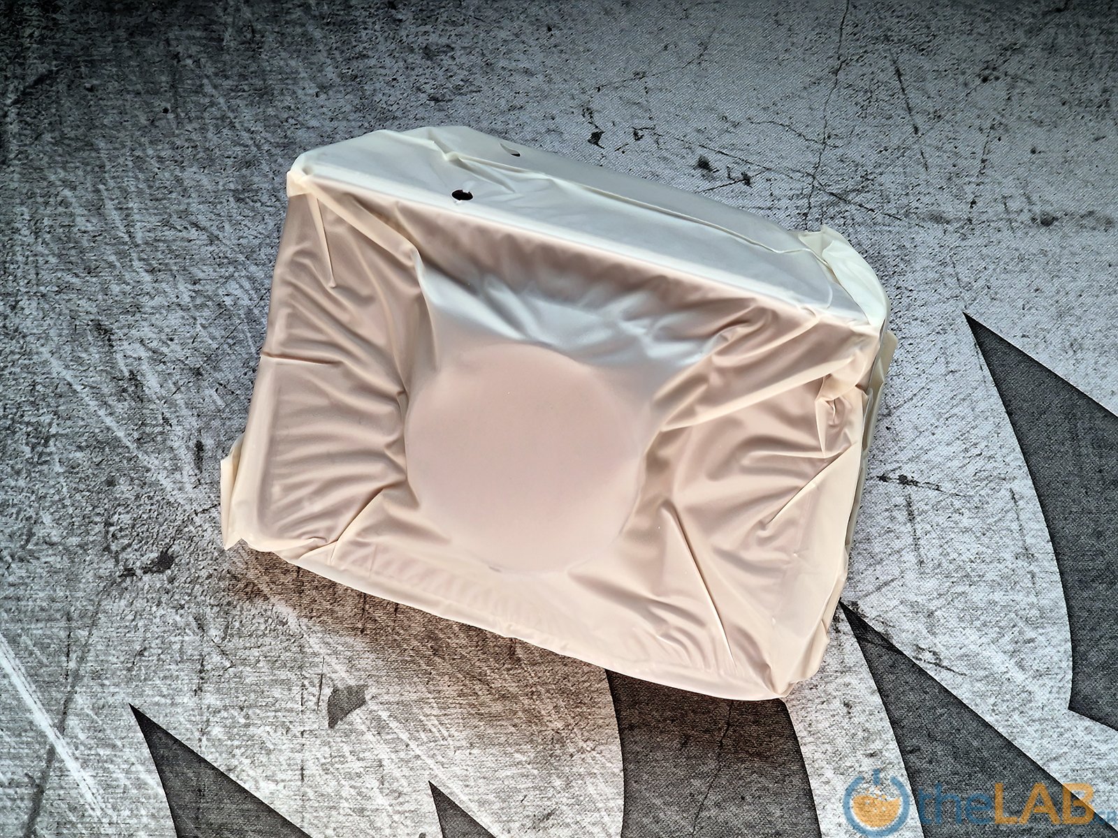

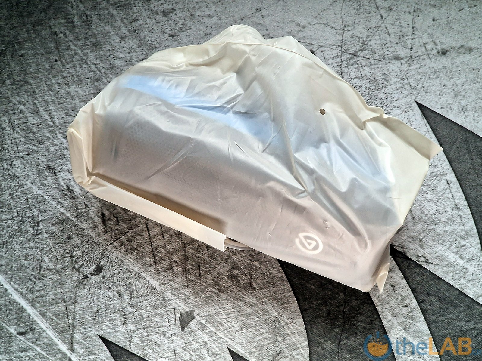

    Κάτω από το manual, βρίσκουμε το Elgato Wave DX τυλιγμένο σε προστατευτικό μαλακό συνθετικό υλικό και ακόμα πιο κάτω το υποχρεωτικό φυλλάδιο με τις οδηγίες ασφαλείας.
    Ας βγάλουμε το Elgato Wave DX έξω από το κουτί του...

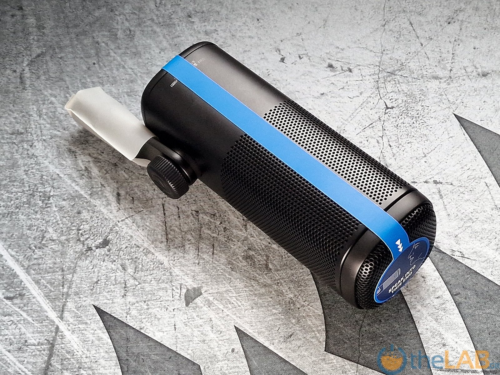

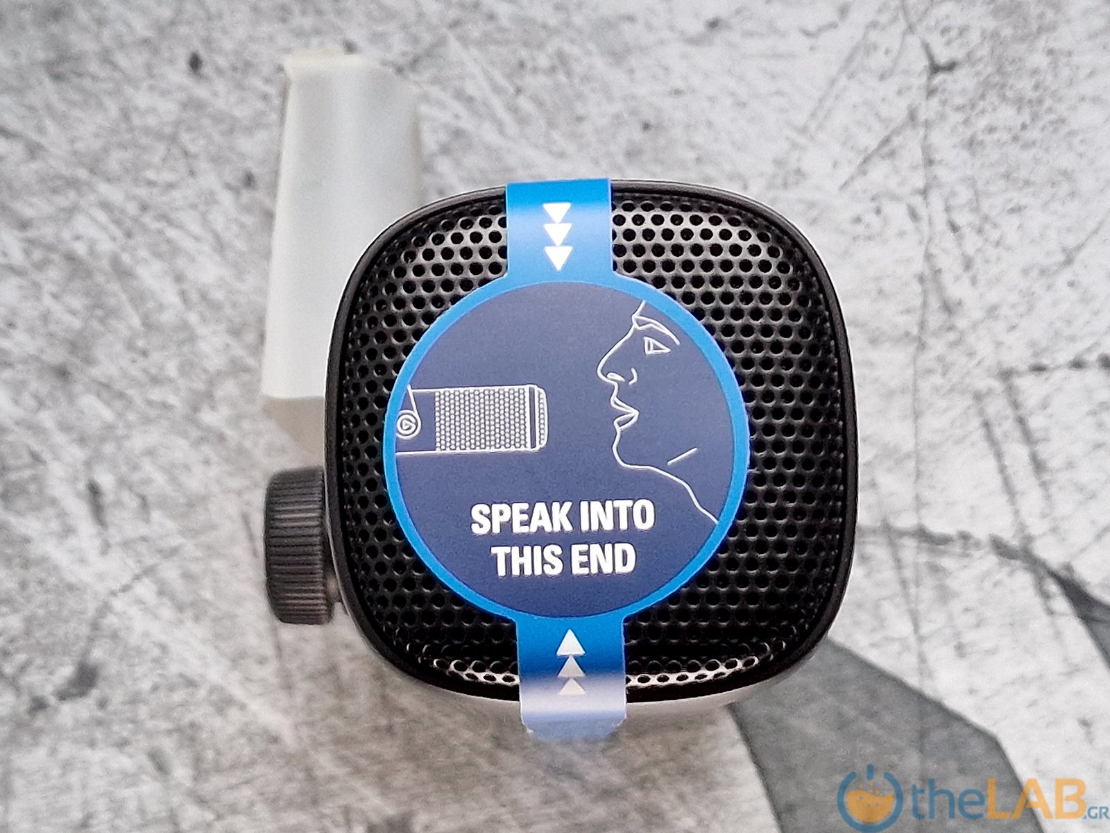

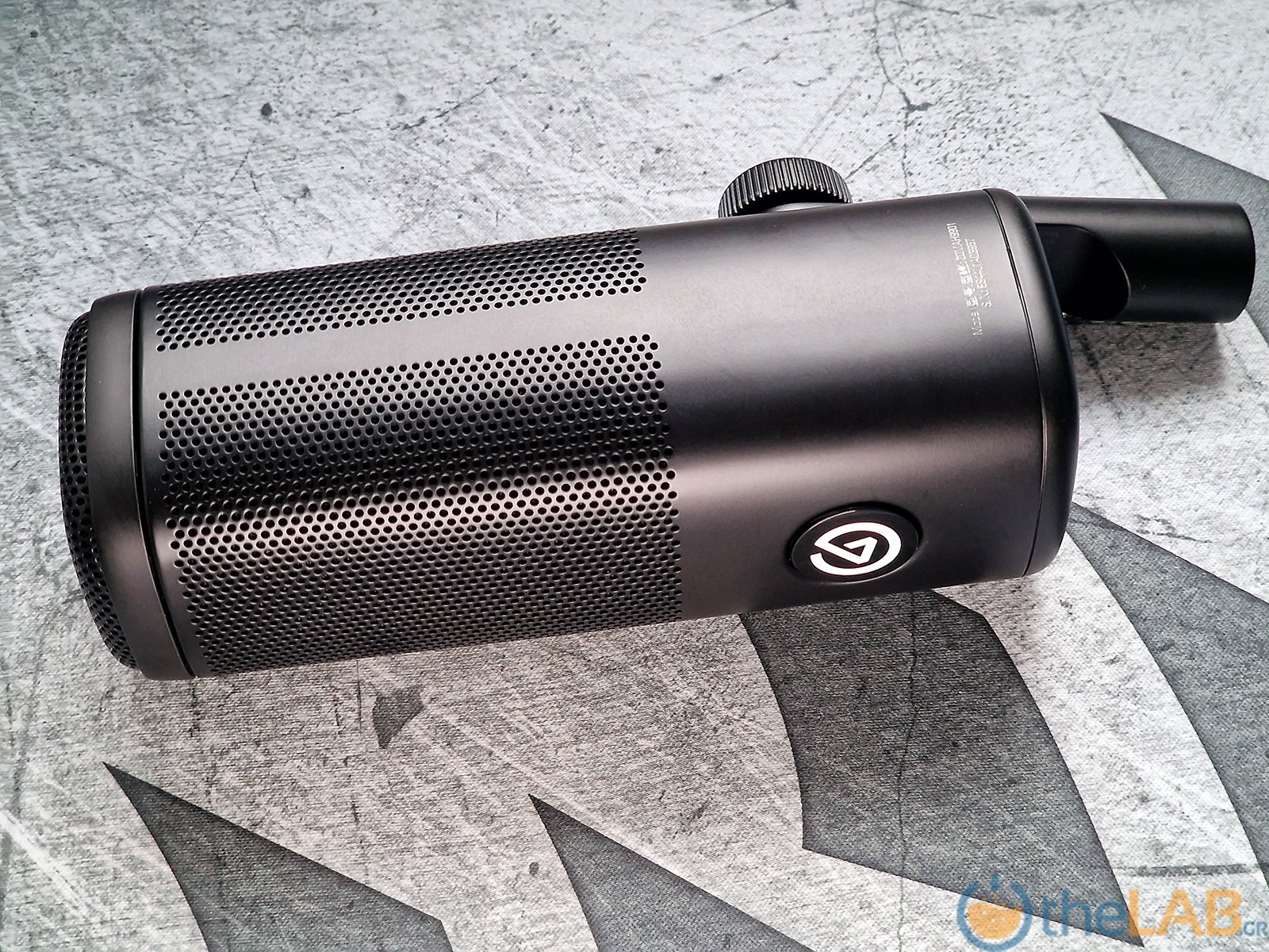

    ...και ας το ξετυλίξουμε. Το Elgato Wave DX είναι ένα δυναμικό μικρόφωνο με καρδιοειδές μοτίβο λήψης, λιτής και ποιοτικής κατασκευής, από μέταλλο και ποιοτικό πλαστικό. Έρχεται με ένα μικρό βραχίονα στήριξης προ εγκατεστημένο και ένα χάρτινο μπλε στεφάνι που αγκαλιάζει το μικρόφωνο και ενημερώνει τους χρήστες που δεν πιστεύουν στην ανάγνωση των συνοδευτικών φυλλαδίων ότι πρέπει να κατευθύνουν την ομιλία τους προς το άκρο το μικροφώνου.
    Στην αντίθετη πλευρά από το σημείο στήριξης του μικρού βραχίονα βρίσκουμε το λογότυπο της εταιρίας. Το λογότυπο μπορεί να περιστραφεί για να είναι "σωστό" σε κάθε τοποθέτηση του μικροφώνου καθώς επίσης και να αφαιρεθεί έτσι ώστε να καταστεί δυνατή η μεταφορά του βραχίονα στήριξης από αυτή την πλευρά, ενώ το λογότυπο θα τοποθετηθεί στην άλλη.

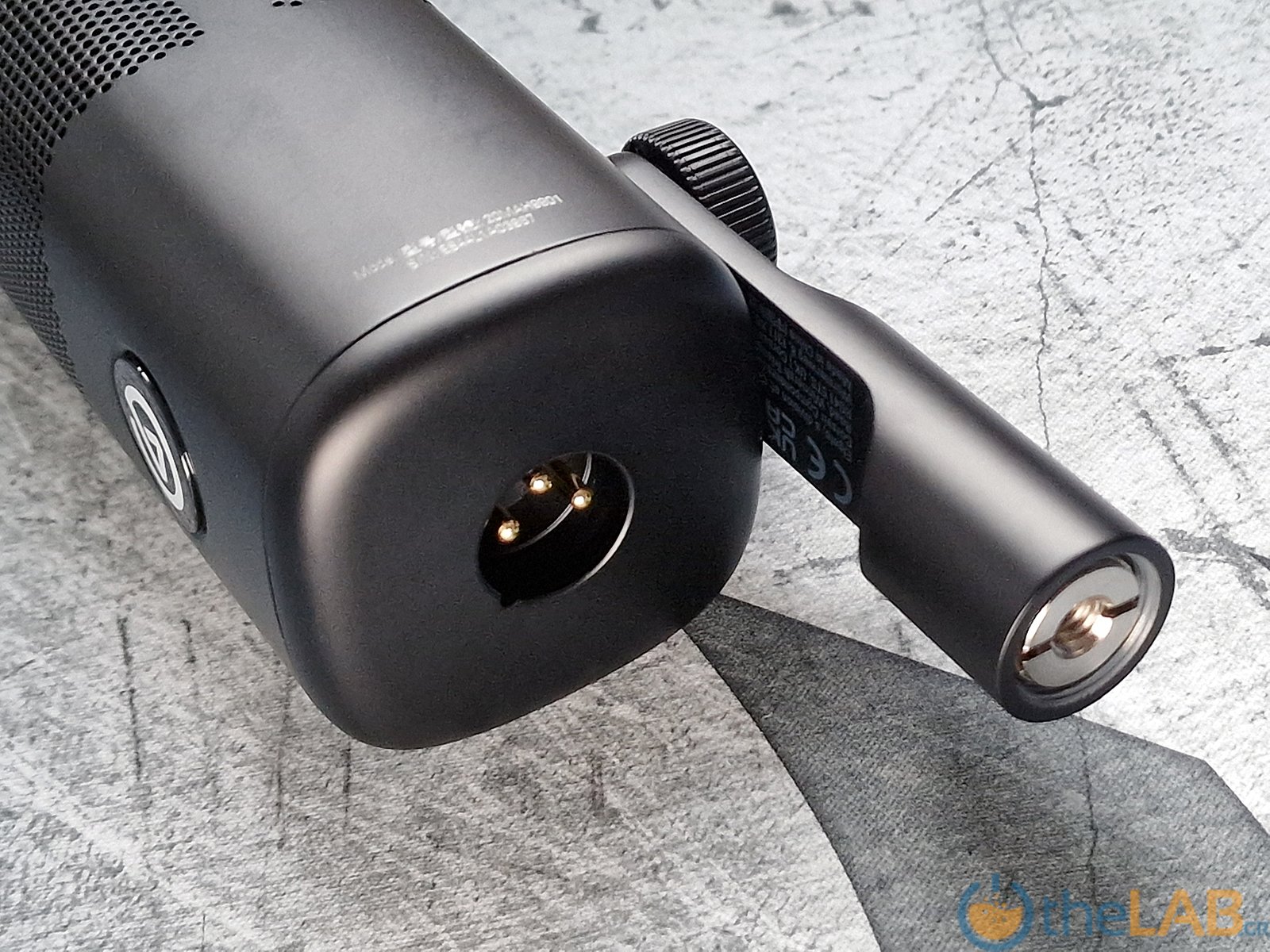

    Στο κάτω μέρος του Elgato Wave DX βρίσκουμε την υποδοχή για τη σύνδεση του καλωδίου XLR. Αυτό είναι και το μοναδικό interface του Elgato Wave DX. Δεν υπάρχει ούτε κάποια άλλη σύνδεση ούτε και χειριστήρια, καθώς το μικρόφωνο είναι απολύτως αναλογικό και βασίζεται στη σύνδεση με κάποιο XLR audio interface, όπως το Elgato Wave XLR, για τη λειτουργία του. Στο άκρο του μικρού βραχίονα στήριξης βλέπουμε την υποδοχή για βίδα 1/4". Με τη χρήση ενός κέρματος μπορούμε να αφαιρέσουμε τον αντάπτορα που έρχεται προεγκατεστημένος εντός του βραχίονα και να τον γυρίσουμε ανάποδα έτσι ώστε να μας προσφέρει υποδοχή για βίδα 3/8" ή και να τον αφαιρέσουμε εντελώς έτσι ώστε το Elgato Wave DX να έχει υποδοχή για βίδα 5/8".

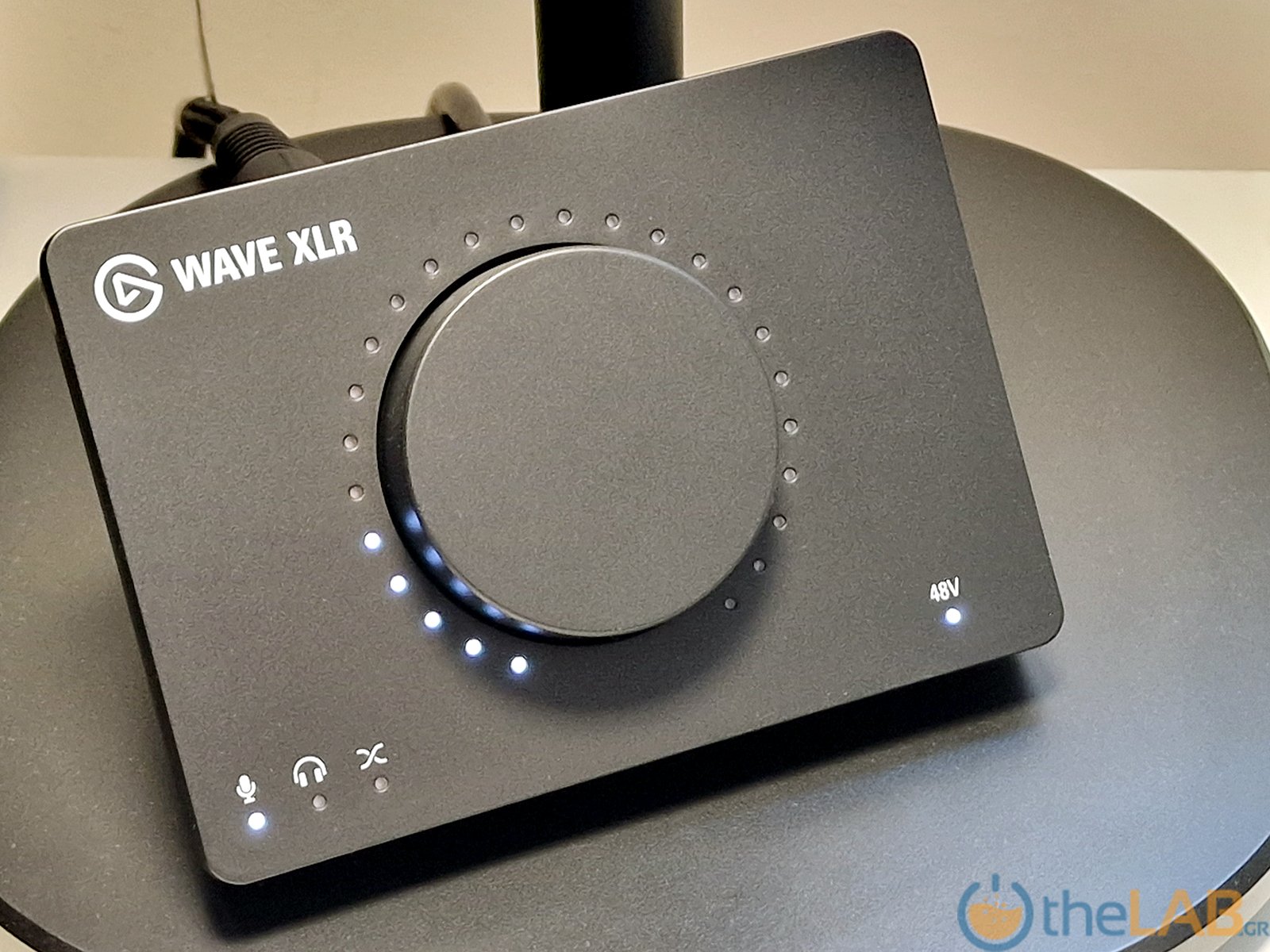

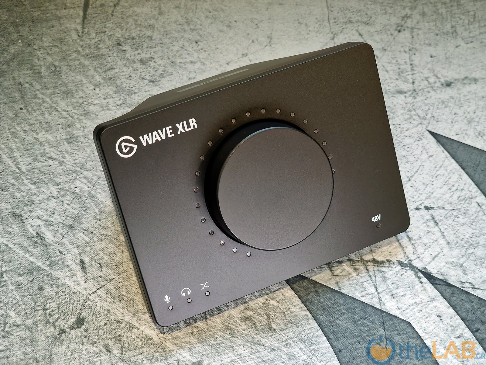

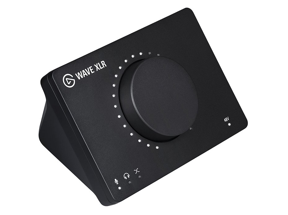

    ...ας το ξετυλίξουμε από το προστατευτικό υλικό. Το Elgato Wave XLR είναι ένα XLR microphone audio interface (ή αλλιώς ένας προενισχυτής μικροφώνου XLR) κατασκευασμένο από ποιοτικό πλαστικό. Στο εμπρός μέρος διαθέτει ένα και μοναδικό χειριστήριο που είναι ταυτόχρονα πλήκτρο και ατέρμονας περιστροφικός επιλογέας και περιτριγυρίζεται από ενδεικτικά LEDs στο μεγαλύτερο μέρος της περιφέρειάς του. Υπάρχουν 4 ακόμα ενδεικτικά LEDs, 3 κάτω αριστερά και 1 κάτω δεξιά της πρόσοψης, με ενδεικτικά εικονίδια της λειτουργίας τους.

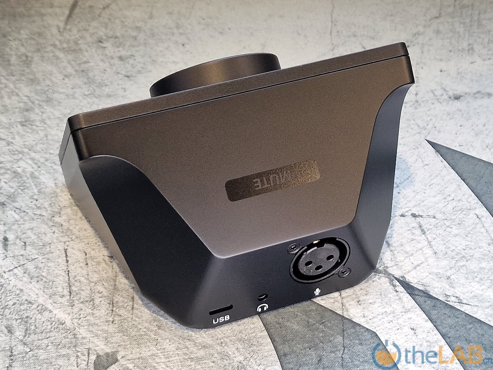

    Το επάνω μέρος της συσκευής φέρει την ένδειξη "mute" (σίγαση) ενώ στο πίσω μέρος βρίσκουμε 3 υποδοχές βυσμάτων: 1 USB C, 1 στερεοφωνική υποδοχή 3,5mm και 1 XLR.

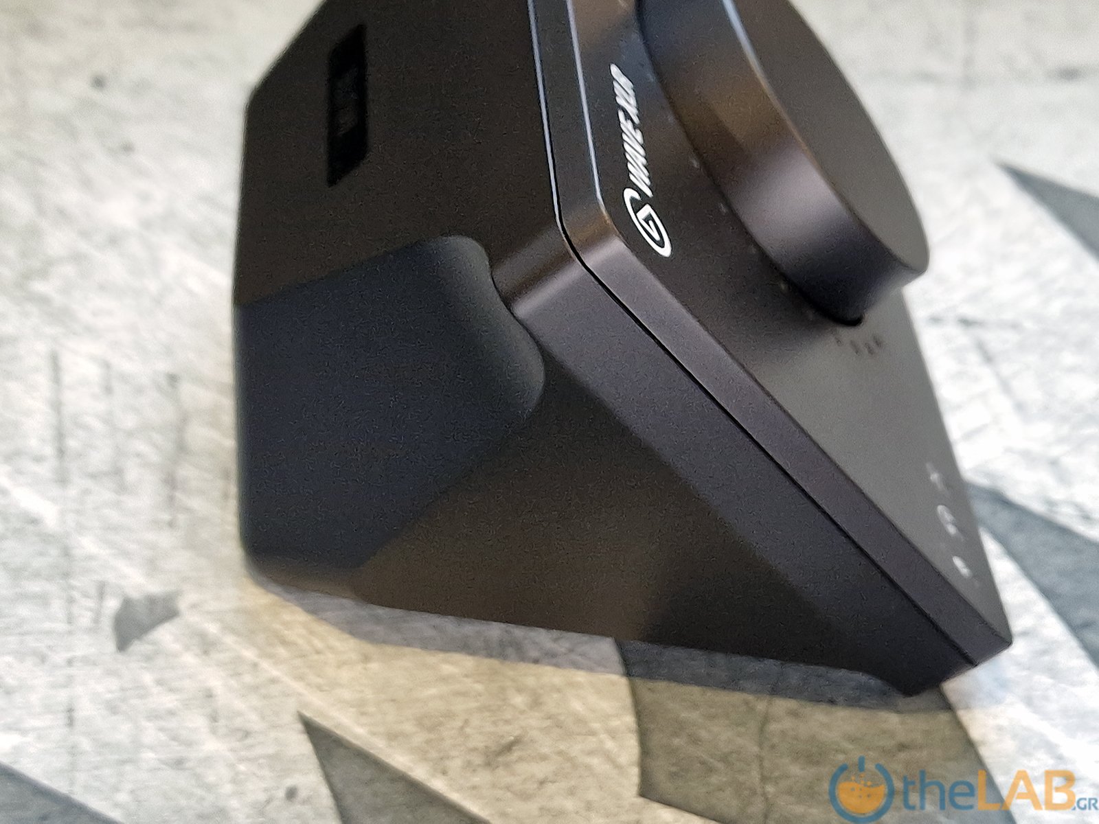

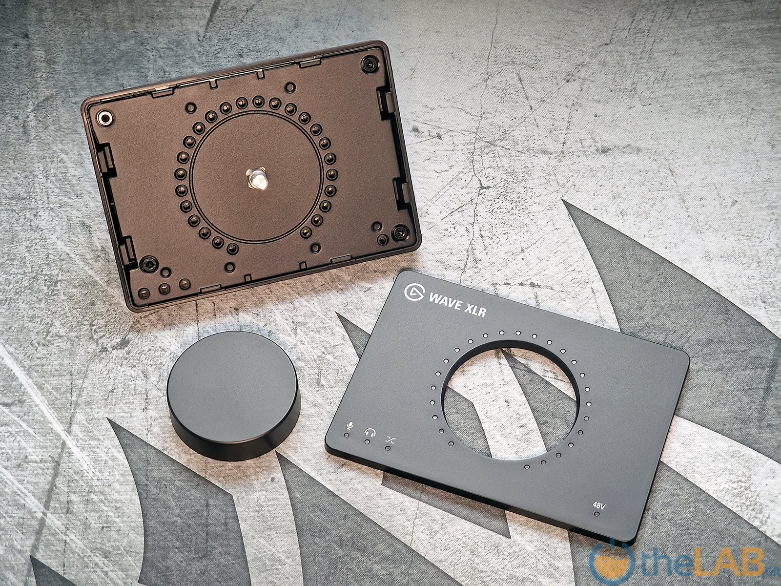

    Τα πλαϊνά της συσκευής δεν διαθέτουν κάτι το λειτουργικό, αλλά προσφέρουν αισθητικά ευχάριστες γραμμές.
    Το κάτω μέρος είναι επενδυμένο με ελαστικό υλικό έτσι ώστε να μη γλιστράει η συσκευή πάνω στο γραφείο κατά τη χρήση του χειριστηρίου.
    Το χειριστήριο μπορεί να αφαιρεθεί με απλό τράβηγμα και η πρόσοψη να αφαιρεθεί σχετικά εύκολα με ταυτόχρονη πίεση στα 2 πλαϊνά της συσκευής, όπως αναφέρει το quick start guide. Για όποιον ενδιαφέρεται λοιπόν να δώσει ένα ιδιαίτερο στυλ στο Elgato Wave XLR του, η Elgato προσφέρει τη δυνατότητα αγοράς εναλλακτικών face plates.

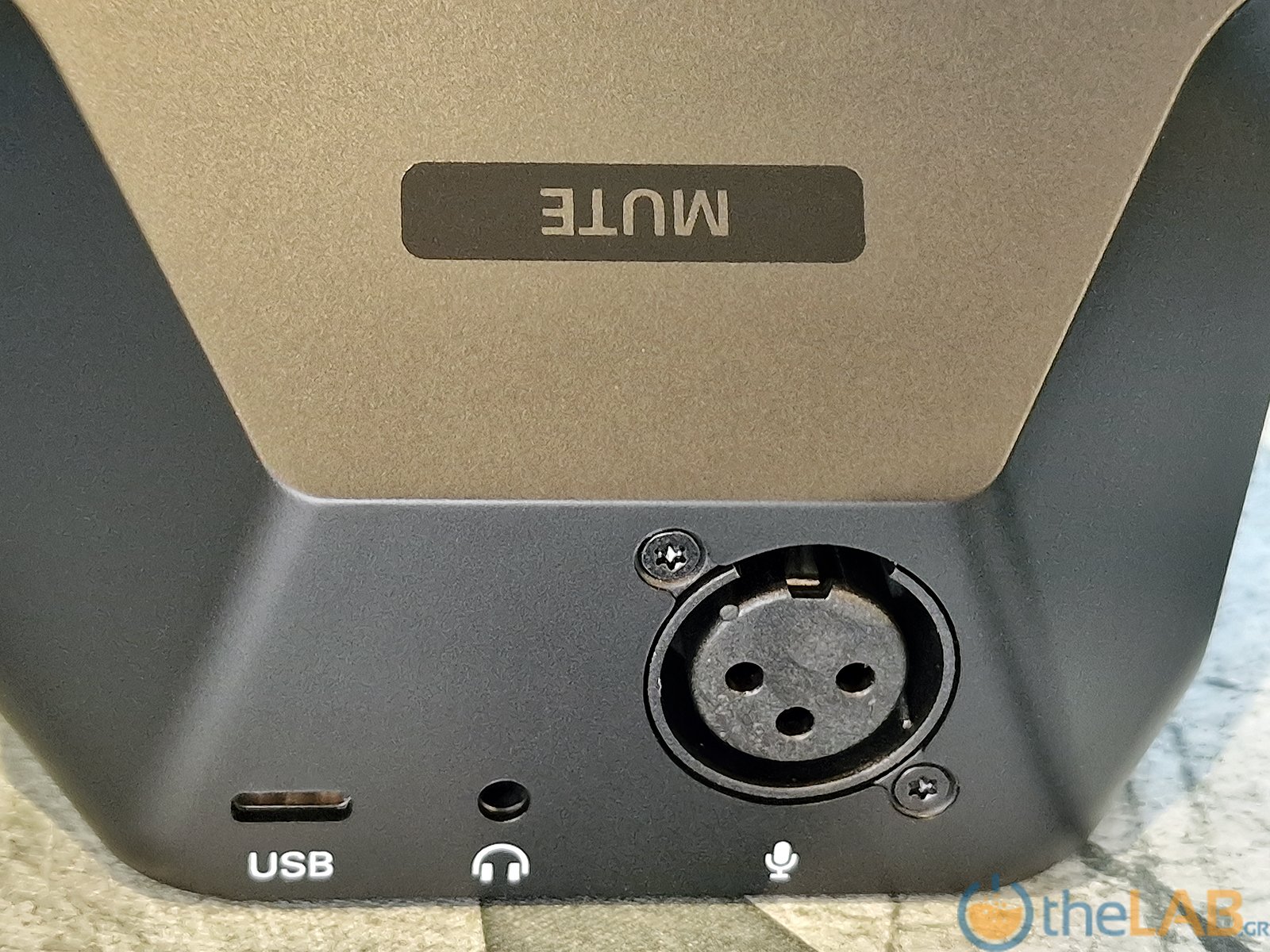

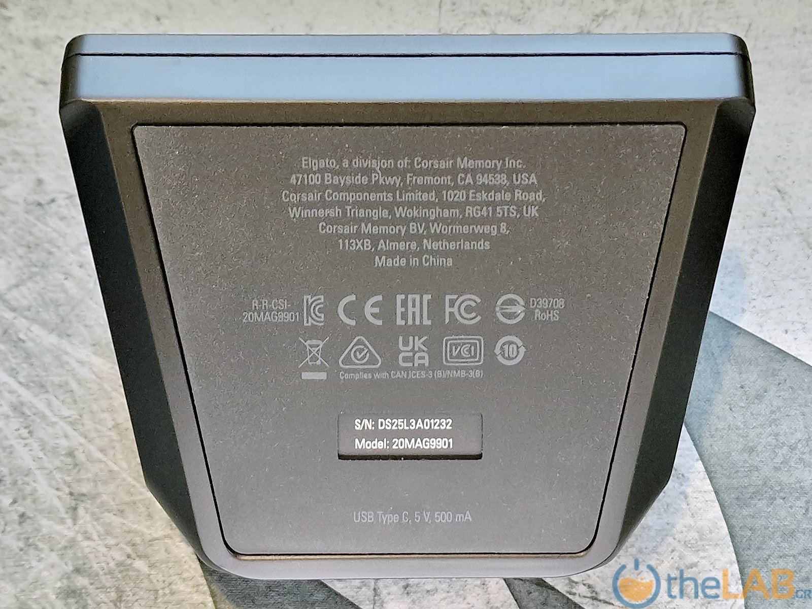

    Η σύνδεση του Elgato Wave XLR με τον υπολογιστή μας γίνεται μέσω της θύρας USB-C που είδαμε στο πίσω μέρος του.
    Δοκιμάστηκε σύνδεση τόσο με το καλώδιο που περιλαμβάνεται στη συσκευασία (USB-C σε USB-A) όσο και με ένα USB-C σε USB-C καλώδιο (σύνδεση σε USB-C θύρα του υπολογιστή). Λειτούργησαν και τα δύο εξ' ίσου καλά.
    Η δεύτερη θύρα είναι μια τυπική υποδοχή ακουστικών 3,5 χιλιοστών η οποία παρουσιάζει ιδιαίτερο ενδιαφέρον καθώς επιτρέπει την ακρόαση του ήχου που προσλαμβάνει το μικρόφωνο απ' ευθείας, χωρίς την παρεμβολή του υπολογιστή και συνεπώς με ουσιαστικά μηδενική χρονική καθυστέρηση (latency).
    Η τρίτη και τελευταία θύρα είναι τύπου XLR και σε αυτή συνδέουμε το μικρόφωνο, δηλαδή στην περίπτωσή μας το Elgato Wave DX.

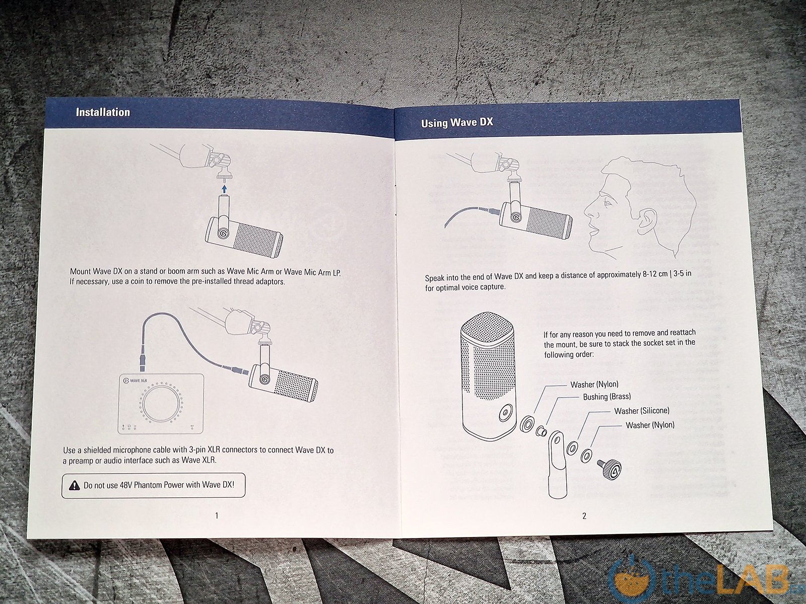

    Η συνολική διαδικασία εγκατάστασης περιγράφεται αναλυτικά στο παρακάτω διάγραμμα. Προσοχής χρίζει ότι το Elgato Wave DX δε χρειάζεται 48V Phantom Power και πρέπει να σιγουρευτούμε ότι είναι απενεργοποιημένη η εν λόγω λειτουργία και το ενδεικτικό LED σβηστό. Η ενεργοποίηση και απενεργοποίηση του 48V Phantom Power γίνεται με πίεση του χειριστηρίου για 2 δευτερόλεπτα.
    Η εγκατάσταση του Elgato Wave DX φαίνεται αναλυτικά στο παρακάτω διάγραμμα. Και εδώ αναφέρεται ότι το 48V Phantom Power πρέπει να είναι ανενεργό. Επίσης αναφέρεται ότι το προτεινόμενο αρχικό gain είναι στα 45db και η ιδανική απόσταση από το μικρόφωνο είναι μεταξύ 8 και 12 εκατοστών.

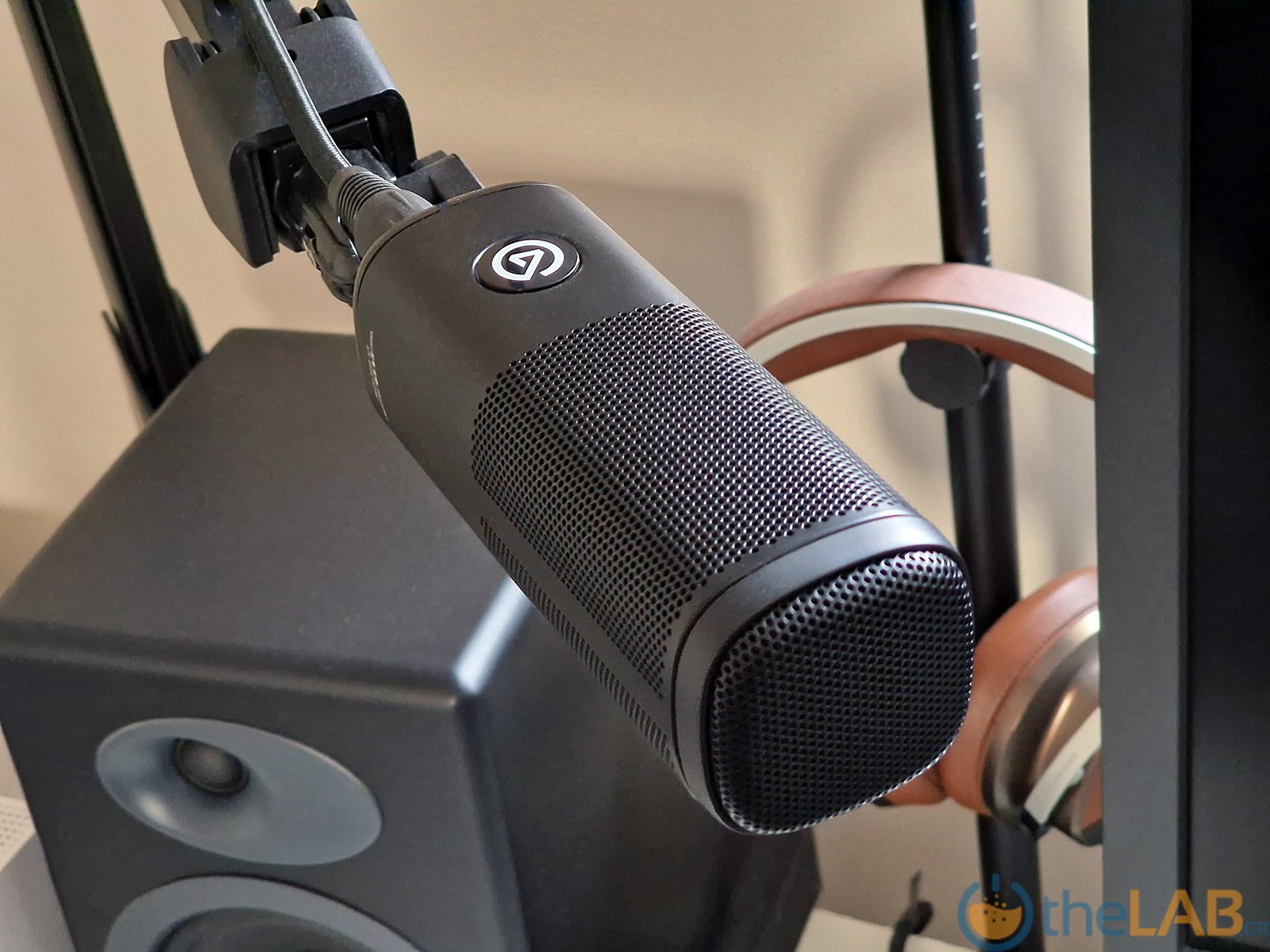

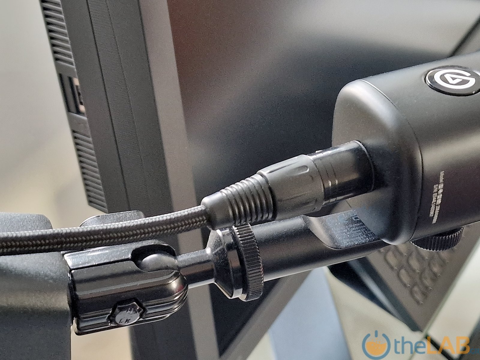

    Παρακάτω βλέπουμε το Elgato Wave DX εγκατεστημένο στην κεφαλή του Elgato Wave Mic Arm και με το Elgato XLR Cable συνδεδεμένο.

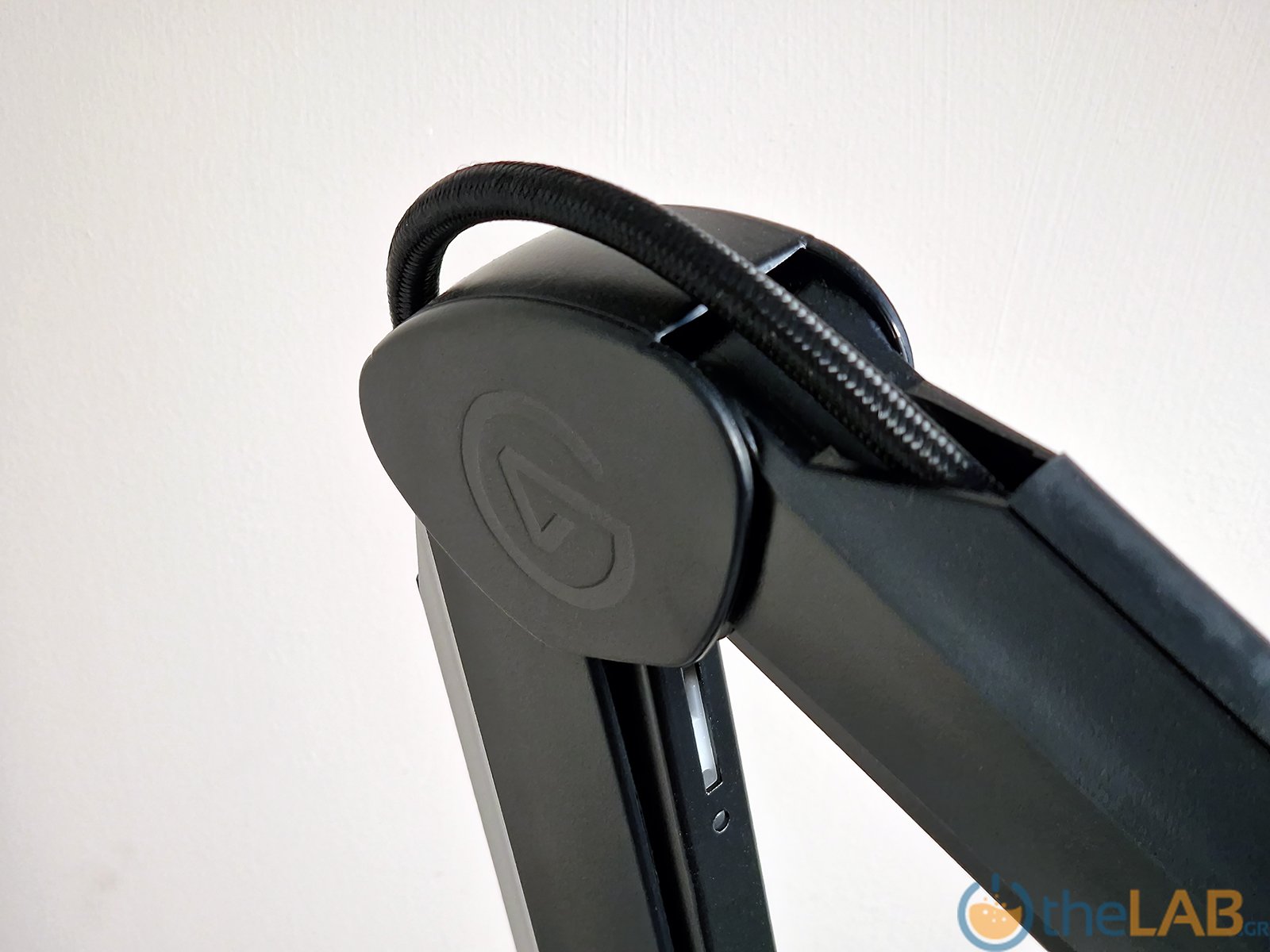

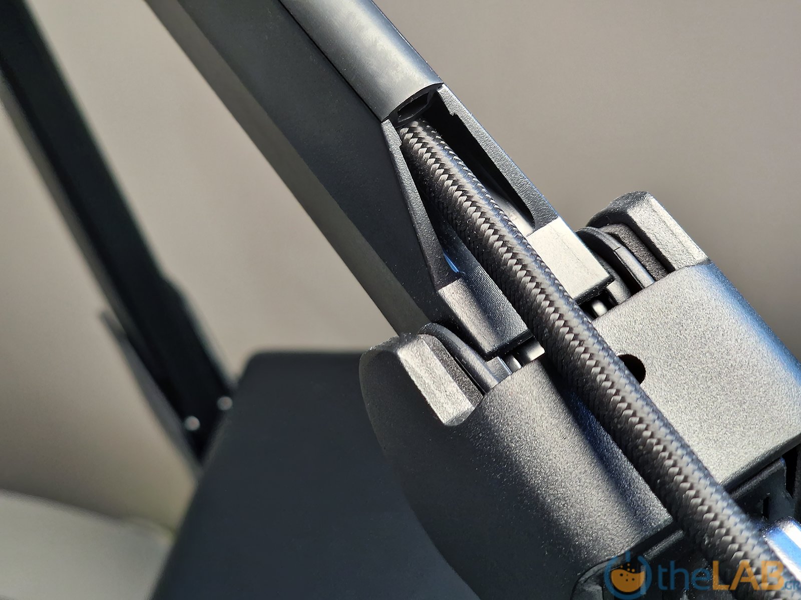

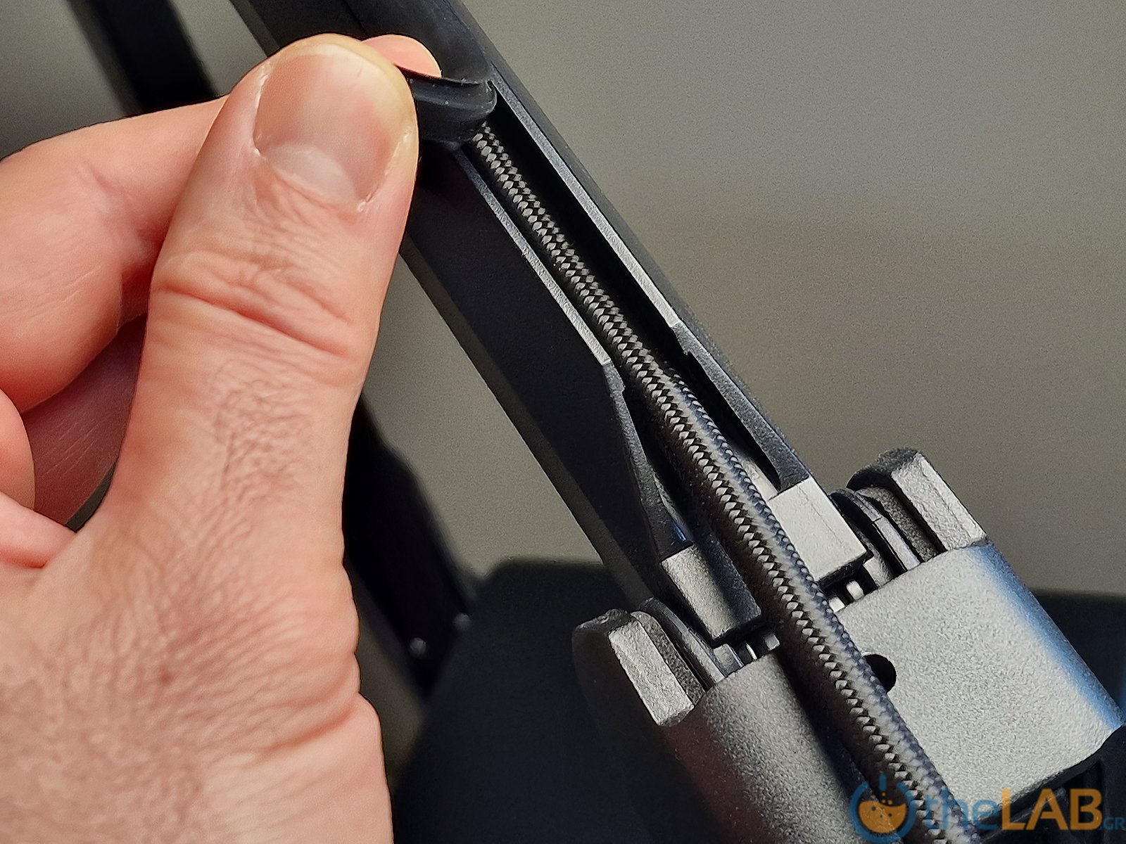

    Το Elgato Wave Mic Arm διαθέτει ειδικά κανάλια και στα 2 βασικά του τμήματα για την τακτοποίηση του καλωδίου.

    Όσον αφορά τη χρήση, το Elgato Wave Mic Arm είναι στιβαρό και μπορεί να μετακινηθεί με ευκολία εκεί που το θέλει ο χρήστης και να παραμείνει εκεί ακριβώς. Παρατήρησα μια τάση να ξεσφίγγει το μικρόφωνο από την κεφαλή όταν το περιστρέψω κατ' επανάληψη, αλλά αυτό είναι θα έλεγα λογικό και εύκολα αντιμετωπίσιμο με ένα μικρό σφίξιμο της μεγάλης χειρόβιδας της κεφαλής, όταν αυτό συμβαίνει. Η απόσταση που μπορεί να φτάσει οριζόντια όμως περιορίζεται στα 78 εκατοστά, νούμερο σχετικά χαμηλό για την κατηγορία τιμής του όπως χαμηλό είναι και το μέγιστο υποστηριζόμενο βάρος μικροφώνου στο 1 κιλό. Αν οι προδιαγραφές αυτές καλύπτουν το σενάριο χρήσης σας, η λειτουργικότητα και η ποιότητα κατασκευής δε θα σας αφήσει κανένα παράπονο ενώ αν το μικρόφωνό σας είναι βαρύτερο ή χρειάζεται να φτάνει σε μεγαλύτερη απόσταση, θα χρειαστείτε κάτι άλλο. Πολύ ωραία είναι και η υλοποίηση της τακτοποίησης του XLR καλωδίου εντός του βραχίονα.

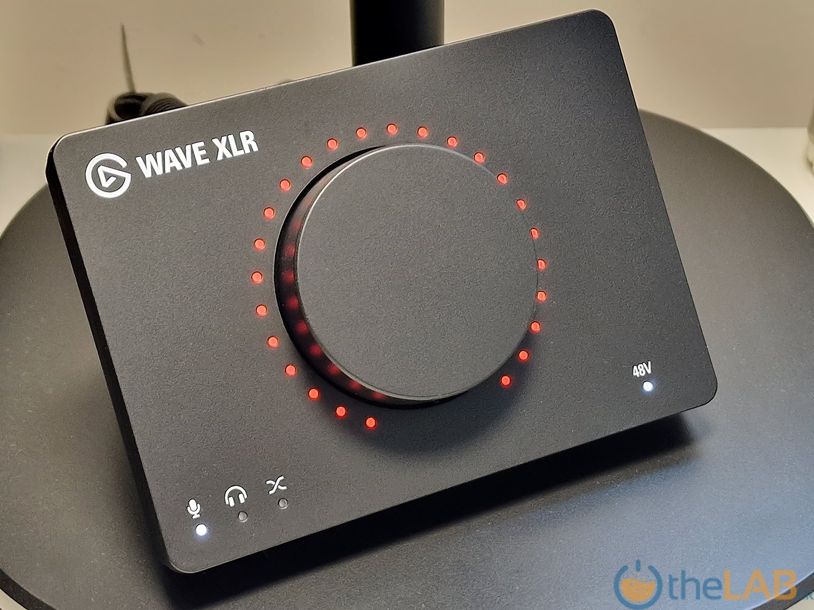

    Όσον αφορά το Elgato Wave XLR, ο χειρισμός του είναι απλός και λειτουργικός. Το μοναδικό χειριστήριο της πρόσοψης πατιέται και περιστρέφεται ατέρμονα και προς τις δύο κατευθύνσεις.
    Το πάτημα αλλάζει τη λειτουργία που ελέγχει η περιστροφή, όπως καταδεικνύουν τα 3 LEDs στο κάτω αριστερά μέρος της πρόσοψης και η περιστροφή ελέγχει το επίπεδο της κάθε λειτουργίας, όπως καταδεικνύουν τα LEDs που περιβάλλουν το χειριστήριο.
    Η πρώτη λειτουργία, η οποία συμβολίζεται με το μικρόφωνο, ελέγχει το επίπεδο του gain, η σε πιο απλά λόγια της έντασης της ηχογράφησης.
    Η δεύτερη, που συμβολίζεται με τα ακουστικά, ελέγχει την ένταση του ήχου στη θύρα ακουστικών του Elgato Wave XLR.
    Η τρίτη, που συμβολίζεται με το σύμβολο της διασταύρωσης, ελέγχει τη μίξη των ήχων που προέρχονται από το μικρόφωνο - αριστερά - και τον υπολογιστή (μέσω της σύνδεσης USB) - δεξιά - και η οποία είναι αυτή που ακούγεται μέσω της θύρας ακουστικών του Elgato Wave XLR.
    Όπως είχαμε δει, στο επάνω μέρος της συσκευής, υπάρχει ένα πλήκτρο αφής που ενεργοποιεί τη σίγαση. Το γεγονός ότι είναι αφής, επιτρέπει τη χρήση του χωρίς κραδασμούς και θόρυβο που ενδεχομένως να περνούσε στην ηχογράφηση.
    Η σίγαση γίνεται εμφανής από την αλλαγή του λευκού κύκλου που περικλείει το χειριστήριο ελέγχου της πρόσοψης σε κόκκινο.

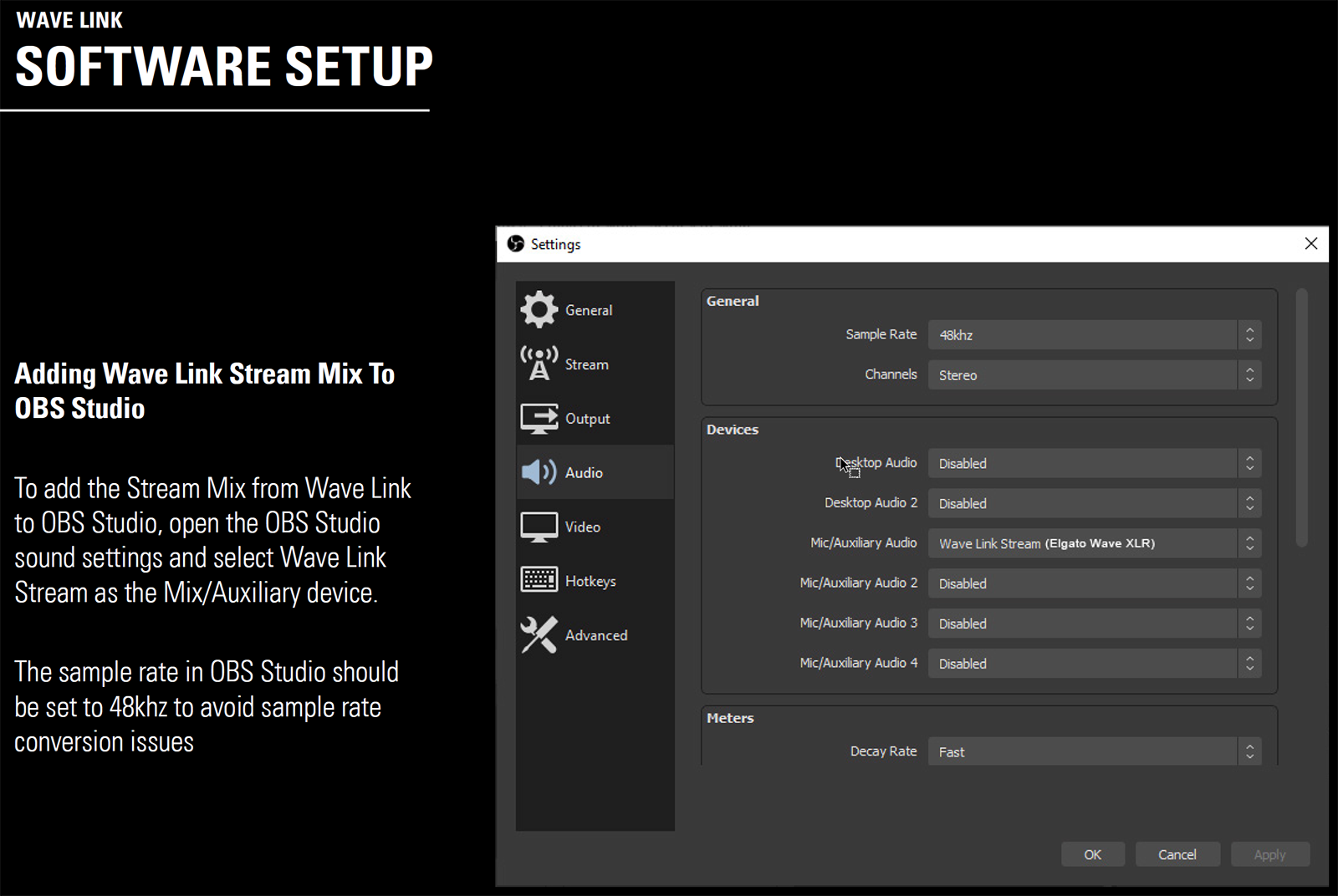

    Λογισμικό Elgato Wave Link
    Ένα από τα μεγάλα πλεονεκτήματα των μικροφώνων με σύνδεση USB της Elgato καθώς επίσης και του Elgato Wave XLR είναι το συνοδευτικό λογισμικό ελέγχου τους, που ονομάζεται Wave Link. Το Wave Link είναι ένα απλό στη χρήση αλλά συνάμα ισχυρό λογισμικό μίξης ήχου, το οποίο προσφέρεται δωρεάν στους κατόχους των Elgato Wave:1, Elgato Wave:3 και Elgato Wave XLR.

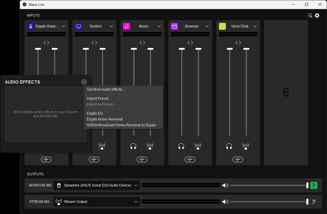

    Από το υλικό προώθησής του βλέπουμε ότι όντως πρόκειται για ένα πρόγραμμα μίξης ήχου με στόχο τον δημιουργό περιεχομένου που μπορεί να αναμίξει τον ήχο του μικροφώνου με πολλαπλές άλλες πηγές ήχου και να παράξει 2 ανεξάρτητες εξόδους.

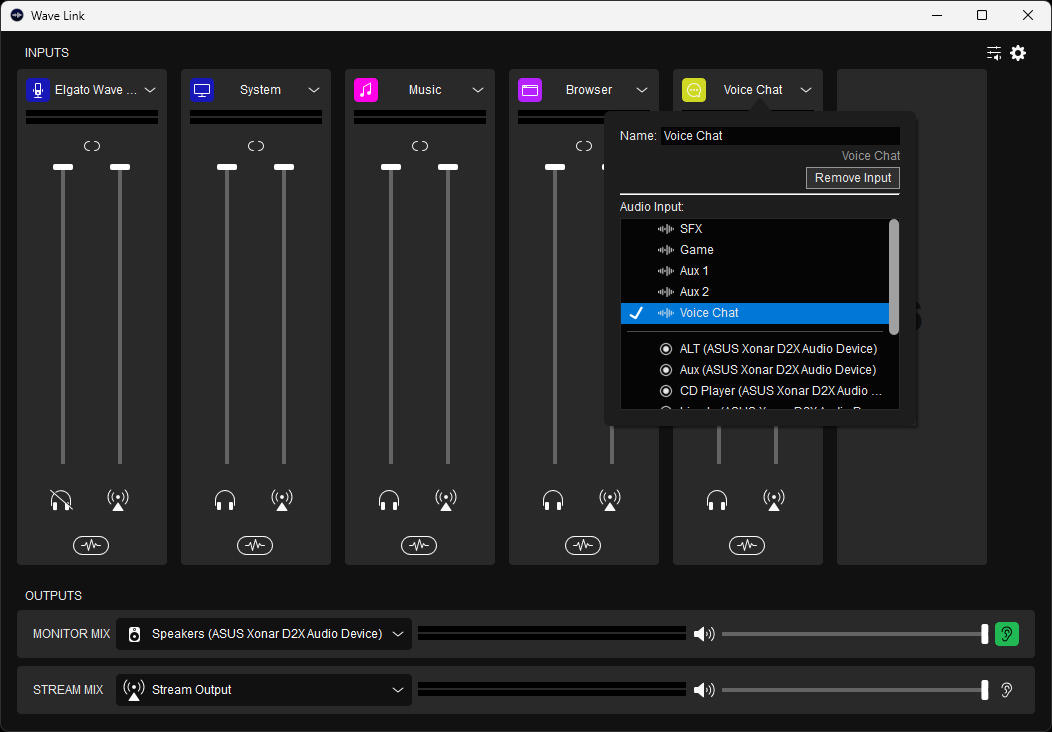

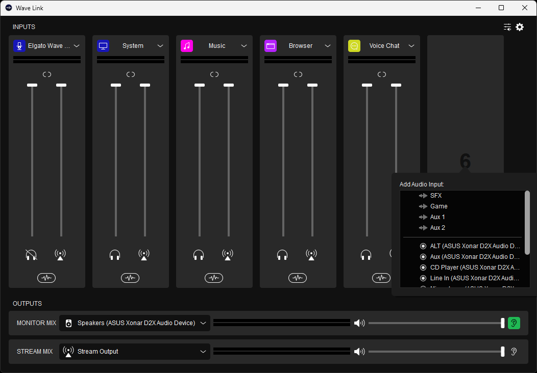

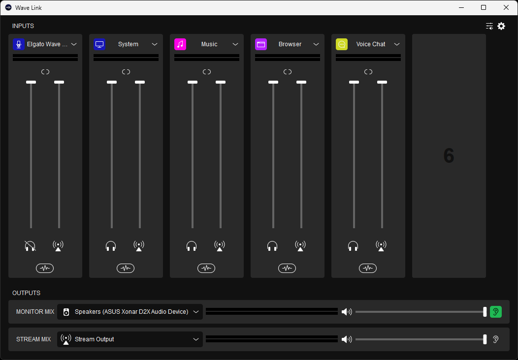

    Η αρχική οθόνη του Wave Link είναι πρακτικά αυτο-εξηγούμενη, με τις εισόδους ήχου στο επάνω μέρος και τις εξόδους στο κάτω μέρος του παραθύρου.
    Το παρακάτω διάγραμμα επεξηγεί λεπτομερώς τις λειτουργίες αυτής της οθόνης.
    Όπως βλέπουμε, αρχικά έχουμε 5 εισόδους ήχου, το μικρόφωνο - στην περίπτωσή μας το audio interface Elgato Wave XLR με το Elgato Wave DX συνδεδεμένο επάνω του - και 4 ακόμα πηγές ήχου από τον υπολογιστή. Μπορούμε να προσθέσουμε και άλλες πηγές εισόδου ξεκινώντας από τη θέση 6. Περνώντας το ποντίκι από πάνω της, εμφανίζεται το σύμβολο "+" και κάνοντας κλικ εμφανίζεται η λίστα με τις επιλογές που έχουμε στο συγκεκριμένο σύστημα.
    Παρεμπιπτόντως, η ίδια λίστα εμφανίζεται αν κάνουμε κλικ στην επικεφαλίδα κάποιας ήδη επιλεγμένης πηγής εισόδου και από εκεί μπορούμε να αλλάξουμε την πηγή της συγκεκριμένης εισόδου ή να πατήσουμε "Remove Input" για να την αφαιρέσουμε.
    Κάπως έτσι μας τα λέει και η Elgato στο παρακάτω διάγραμμα.
    Η δρομολόγηση κάποιας πηγής ήχου σε κάποιο κανάλι του Wave Link γίνεται μέσα από τις ρυθμίσεις ήχου των Windows. Για ευκολία, το Wave Link ανοίγει τις εν λόγω ρυθμίσεις αν πατήσουμε το σύμβολο των ρυθμίσεων που βρίσκεται αριστερά από το σύμβολο του γραναζιού, επάνω δεξιά.
    Από τις ρυθμίσεις ήχου των Windows μπορούμε να δρομολογήσουμε οποιαδήποτε πηγή ήχου αναγνωρίζουν τα windows σε κάποιο από τα κανάλια ήχου του Wave Link.
    Αν τώρα, στο αρχικό παράθυρο του Wave Link πατήσουμε στην επικεφαλίδα κάποιου καναλιού που περιέχει μικρόφωνο, μας δίνεται η δυνατότητα να κάνουμε ρυθμίσεις σε αυτό.

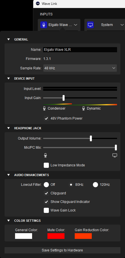

    Συγκεκριμένα όσον αφορά το Elgato Wave XLR έχουμε 5 τμήματα με ρυθμίσεις.
    Στο τμήμα GENERAL:
    Μπορούμε να μετονομάσουμε το μικρόφωνό μας, να δούμε την έκδοση του Firmware και να επιλέξουμε τη συχνότητα δειγματοληψίας του. To Elgato Wave XLR υποστηρίζει 48KHz και 96ΚHz.
    Στο τμήμα DEVICE INPUT:
    Βλέπουμε τον μετρητή της έντασης εισόδου του Elgato Wave XLR ακολουθούμενο από το τον επιλογέα επιπέδου του Input Gain. Κάτω από αυτόν, η Elgato έχει τοποθετήσει πολύ βολικά το σε ποιες περιοχές είναι η σωστή ρύθμιση του Gain, τόσο για πυκνωτικά όσο και για δυναμικά μικρόφωνα. Τέλος μπορούμε να ενεργοποιήσουμε ή να απενεργοποιήσουμε το 48V Phantom Power.
    Στο τμήμα HEADPHONE JACK:
    Εδώ μπορούμε να επιλέξουμε την ένταση των ακουστικών που είναι συνδεδεμένα στο Elgato Wave XLR καθώς και το σημείο μίξης - σχετικής έντασης μεταξύ του μικροφώνου και των ήχων που προέρχονται από τον υπολογιστή και που δρομολογούνται προς τα ακουστικά. Μπορούμε επίσης να επιλέξουμε το Low Impedance Mode αν χρησιμοποιούμε ακουστικά με χαμηλή αντίσταση εισόδου.
    Στο τμήμα AUDIO ENHANCEMENTS:

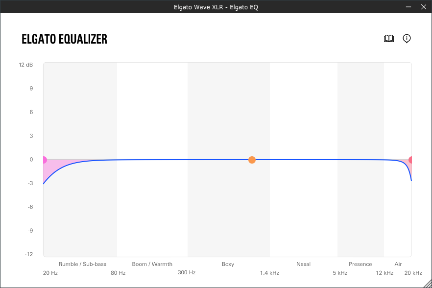

    Εδώ μπορούμε να απενεργοποιήσουμε το Low Pass Filter ή να το ενεργοποιήσουμε στα 80 Hz ή στα 120 Hz.
    Μπορούμε επίσης να ενεργοποιήσουμε ή να απενεργοποιήσουμε το Clipguard και, εφ' όσον το έχουμε ενεργό, να επιλέξουμε αν θα υπάρχει οπτική ενημέρωση για την ενεργοποίησή του, όπως ανέφερα στο σχετικό τμήμα του review, παραπάνω.
    Τέλος, το Wave Gain Lock εμποδίζει τρίτες εφαρμογές από το να αλλάξουν το gain του μικροφώνου, κάτι πολύ χρήσιμο που προσωπικά χρησιμοποιώ.
    Στο τμήμα COLOR SETTINGS:
    Εδώ μπορούμε να επιλέξουμε το χρώμα που θα είναι τα ενεργοποιημένα LEDs περιφερειακά του επιλογέα του Elgato Wave XLR όταν αυτό είναι ενεργό και όταν είναι σε σίγαση, καθώς επίσης και το χρώμα ένδειξης ενεργοποίησης του Clipguard.
    Για τα καλύτερα αποτελέσματα ποιότητας ήχου, το Gain πρέπει να ρυθμιστεί με τη σωστή απόσταση και τοποθέτηση του μικροφώνου (έχω ήδη αναφέρει ποιες είναι αυτές όσον αφορά το Elgato Wave DX) και με το Clipguard προσωρινά απενεργοποιημένο.
    Ένα μεγάλο πλεονέκτημα του Wave Link είναι η δυνατότητα χρήσης εφέ ήχου (Audio Effects). Το πρόγραμμα έρχεται με 3 προεγκατεστημένες επιλογές.
    Ένα ωραίο Graphic Equalizer.

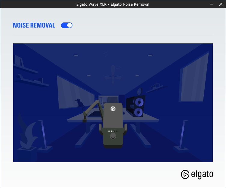

    Ένα plugin αφαίρεσης θορύβου της Elgato.
    Και ένα plugin αφαίρεσης θορύβου της NVIDIA, που μπορείτε να χρησιμοποιήσετε εφ' όσον διαθέτετε κάποια κάρτα γραφικών της συγκεκριμένης εταιρίας και αφού εγκαταστήσετε το σχετικό SDK.
    Εδώ βλέπουμε τα 3 αυτά εφέ εγκατεστημένα και ενεργά τόσο για τα ακουστικά όσο και για την έξοδο ήχου για ηχογράφηση / streaming.
    Όσον αφορά τις 2 εξόδους τώρα, μπορούμε για το monitoring να επιλέξουμε είτε τα ακουστικά που μπορούμε να συνδέσουμε πάνω στο Elgato Wave XLR είτε κάποια άλλη έξοδο του συστήματός μας.
    Η δεύτερη έξοδος είναι το Stream Output, το οποίο μπορεί να επιλεγεί και να χρησιμοποιηθεί σε οποιοδήποτε πρόγραμμα streaming ή ηχογράφησης.
    Φυσικά εννοείται ότι μπορούμε να δούμε τα σχετικά επίπεδα εξόδου καθώς και να τα ρυθμίσουμε, όπως περιγράφεται στο παρακάτω διάγραμμα.
    Και κάπως έτσι τελειώνει η περιγραφή των λειτουργιών του Wave Link. Ας δούμε πριν κλείσουμε τι κάνει και το εικονίδιο με το γρανάζι, επάνω δεξιά. Αυτό ανοίγει το ξεχωριστό παράθυρο των επιλογών, που έχει 2 tabs.
    Στο πρώτο tab, το General, βλέπουμε την έκδοση του Wave Link, το πλήκτρο ελέγχου για νεότερη έκδοση, το αν θα γίνεται αυτόματος έλεγχος για νεότερη έκδοση και το αν θα τρέχει αυτόματα το Wave Link όταν κάνουμε Login στα Windows. Το πλήκτρο "More..." ανοίγει ένα φάκελο στον Windows Explorer που περιέχει όλες τις άδειες που σχετίζονται με το Wave Link.
    Το δεύτερο tab ονομάζεται Audio Effects και αφορά ρυθμίσεις των εφέ ήχου που είδαμε παραπάνω. Τα πλήκτρα και οι επιλογές είναι αυτο-εξηγούμενα. Αξιοσημείωτο είναι ότι το Wave Link υποστηρίζει τόσο VST3 όσο και VST2 Plugins.
    Όσον αφορά την επιλογή της εξόδου ήχου του Wave Link σε κάποιο λογισμικό για streaming, αυτό προφανώς εξαρτάται από το ποιο λογισμικό χρησιμοποιεί ο καθένας. Παρακάτω βλέπουμε για παράδειγμα την επιλογή του Wave Link Stream ως ήχο μικροφώνου στο OBS Studio.

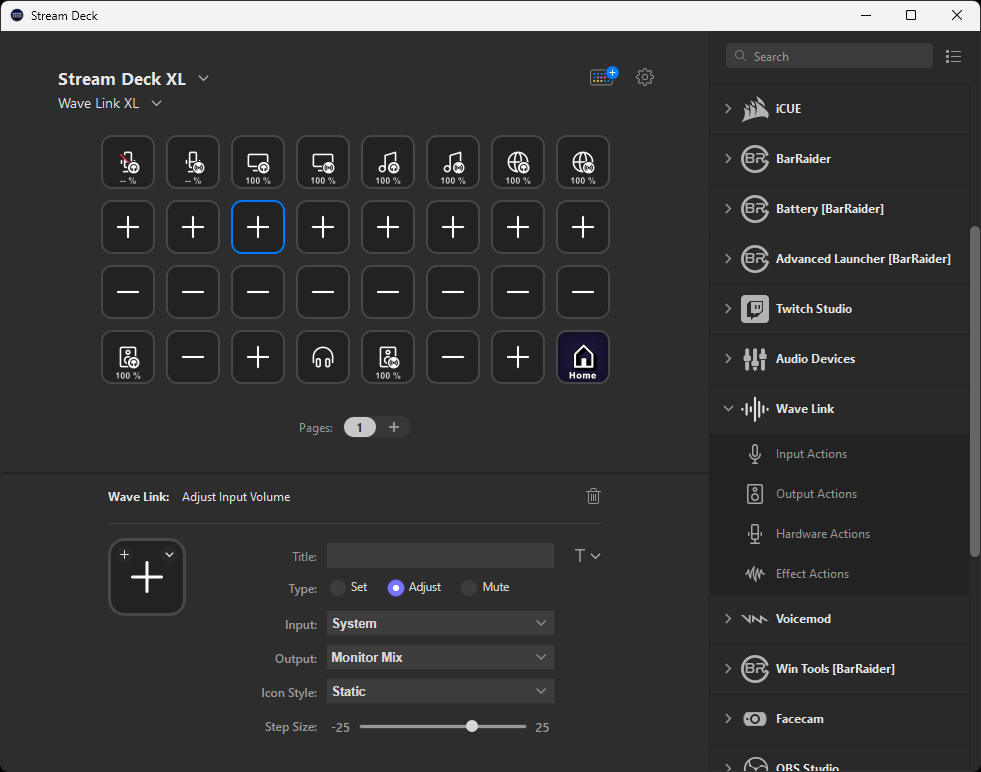

    Ενσωμάτωση στο Stream Deck

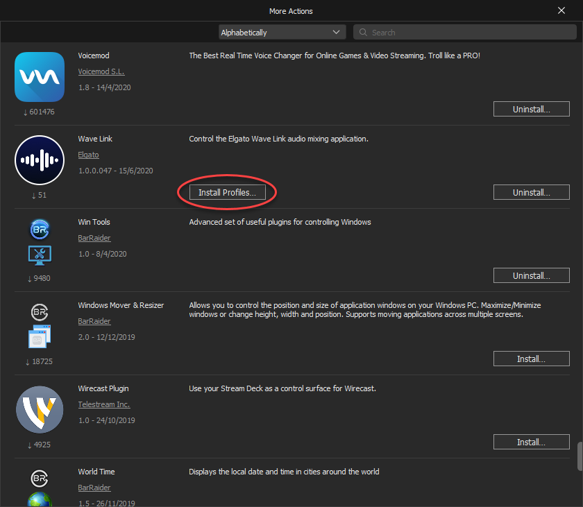

    Από τα βασικά προϊόντα της Elgato είναι η σειρά των Stream Deck. Από την έκδοση του λογισμικού Stream Deck 4.8 και μετά, υποστηρίζεται η ενσωμάτωση εντολών που αφορούν το Wave Link και συνεπώς το Elgato Wave XLR

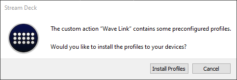

    Αφού λοιπόν βεβαιωθείτε ότι έχετε εγκαταστήσει τη συγκεκριμένη ή νεότερη έκδοση, πηγαίνετε στην επιλογή "More Actions" και βρίσκετε στη λίστα την επιλογή Wave Link. "Install" και...
    ...αμέσως εγκαθίσταται και μας ρωτάει αν θέλουμε να εγκαταστήσει τα σχετικά προφίλ. Η σωστή απάντηση είναι ναι.
    Αλλά και αν δεν το κάνει κάποιος κατά την εγκατάσταση, μπορεί πάντα να επιστρέψει στο "More Actions" και να εγκαταστήσει τα σχετικά προφίλ.
    Κάπως έτσι, εκτός από την υποστήριξη ελέγχου λειτουργιών του Wave Link μέσα από το Elgato Stream Deck, εγκαθίστανται και έτοιμα προφίλ με έτοιμες τις βασικές λειτουργίες που θα ήθελε κάποιος να ελέγξει.
    Εδώ βλέπουμε το σχετικό προφίλ στην περίπτωση που κάποιος διαθέτει το Elgato Stream Deck XL.
    Ο έλεγχος που μπορεί να έχει κάποιος στο Wave Link και συνεπώς στο Elgato Wave XLR μέσω του λογισμικού Stream Deck είναι ιδιαίτερα εκτενής, καθώς περιλαμβάνει πολλές κατηγορίες εντολών, με αρκετές επιλογές στην κάθε μία.
    Με την ενσωμάτωση του εκτενούς και ομολογουμένως ιδιαίτερα βολικού αυτού ελέγχου του Wave Link και του Elgato Wave XLR στο λογισμικό Stream Deck, η Elgato ισχυροποιεί το οικοσύστημά της και κάνει πιο θελκτική την επιλογή του συνόλου των προϊόντων της.

    Το Elgato Wave DX είναι ένα δυναμικό μικρόφωνο υψηλής ποιότητας, ειδικά σχεδιασμένο για χρήση streaming. Η ποιότητα του ήχου που συλλαμβάνει είναι εξαιρετική για την κατηγορία του και μπορεί να φτάσει σε συχνότητα δειγματοληψίας τα 96 KHz και σε βάθος ήχου τα 24 bit.
    Η κλασσική του εμφάνιση, με μοντέρνες πινελιές, συνοδεύεται από την υψηλή ποιότητα κατασκευής που μας έχει συνηθίσει τόσο η Elgato, όσο και η μητρική της εταιρία, η Corsair.
    Το γεγονός ότι είναι δυναμικό και όχι πυκνωτικό βοηθάει στην απόρριψη θορύβου από το περιβάλλον, κάτι το οποίο επίσης υποστηρίζεται και από το καρδιοειδές μοτίβο λήψης, που απορρίπτει ήχους προερχόμενους πίσω από το μικρόφωνο. Αυτό είναι ιδιαίτερα σημαντικό καθώς δεν έχουμε όλοι studio για να υπάρχει απόλυτη ησυχία κατά την ηχογράφηση ή το streaming.
    Το Elgato Wave XLR είναι ένα XLR audio interface που παρέχει σύνδεση XLR στο Elgato Wave DX (ή και οποιοδήποτε άλλο XLR μικρόφωνο) και προσφέρει υψηλή ποιότητα ήχου, απλότητα στη χρήση και μια σειρά λειτουργιών, όπως το Low Pass Filter και το Clipguard που βελτιώνουν τον ήχο του μικροφώνου στις ηχογραφήσεις και στα streaming μας.
    Οι εξειδικευμένες λειτουργίες του, ειδικά μελετημένες για streaming, όπως η έξοδος ήχου monitoring απ' ευθείας πάνω από το μικρόφωνο - για απουσία latency - και η μίξη ήχου από το μικρόφωνο και τον υπολογιστή, κάνουν την παραγωγή περιεχομένου μια πολύ πιο εύκολη υπόθεση.
    Ο βραχίονας Elgato Wave Mic Arm είναι στιβαρός, σταθερός και εύκολος στη μετακίνηση και τοποθέτηση, ενώ μένει σταθερός όπου τον τοποθετήσει ο χρήστης. Η μέγιστη οριζόντια έκτασή του στα 78 εκατοστά είναι σχετικά χαμηλή για την κατηγορία τιμής του, όπως χαμηλό είναι και το μέγιστο βάρος υποστηριζόμενου μικροφώνου που βρίσκεται στο 1 κιλό. Εφ' όσον όμως οι προδιαγραφές αυτές καλύπτουν το σενάριο χρήσης σας, η ποιότητα και στιβαρότητα του βραχίονα είναι εξαιρετικές. Σημαντική θεωρώ επίσης τη δυνατότητα τακτοποίησης του XLR καλωδίου εντός του βραχίονα.
    Το καλώδιο Elgato XLR Cable διαθέτει ποιοτικά βύσματα που εφαρμόζουν χωρίς πολύ τζόγο αλλά συνδέονται και αποσυνδέονται εύκολα και χωρίς προβλήματα. Το ίδιο το καλώδιο είναι περισσότερο δύσκαμπτο από ότι θα ήθελα, χωρίς να γίνεται δυσλειτουργικό. Αυτό οφείλεται στο γεγονός ότι είναι sleeved, κάτι που όμως του προσδίδει επιπλέον αντοχή.

    + Το καλώδιο Elgato XLR Cable διαθέτει ποιοτικά βύσματα και δείχνει ιδιαίτερα ανθεκτικό.

    - Το Elgato XLR Cable είναι σχετικά δύσκαμπτο, λόγω του sleeving.
