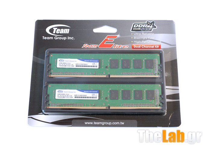

    Aς δούμε πρώτα μερικές φωτογραφίες από τη συσκευασία που έφτασε στα χέρια μας.
    Η συγκεκριμένη σειρά, στοχεύοντας στη φθηνή κατηγορία, δεν εντυπωσιάζει με τη συσκευασία της. Αυτή αποτελείται από ένα σκληρό ιλουστρασιόν χάρτινο περίβλημα στο οποίο αναγράφονται to λογότυπο της εταιρίας, πληροφορίες για αυτήν αλλά και τη μνήμη. Το χάρτινο περίβλημα, με τη σειρά του, εμπεριέχει μία όχι και τόσο σκληρή πλαστική θήκη από την οποία αφήνει σε κοινή θέα μόνο την πάνω διάφανη πλευρά που είναι και το καπάκι της πλαστικής θήκης.
    Εν τούτοις, η συσκευασία δεν πρόκειται να αποτελέσει πρόβλημα για το περιεχόμενο της παρά μόνο αν έχετε καταστροφικές διαθέσεις.
    Team Group Elite 2133Mhz Team Group Elite 2133Mhz
    Όπως αναγράφεται και στη συσκευασία, πρόκειται για dual channel kit .
    Σχετικά παράδοξο, δεδομένου οτι αυτός ο τύπος μνήμης εγκαινιάστηκε στην πλατφόρμα που υποστηρίζει quad channel και θα πρέπει ή να αγοράσετε δυο τέτοιες συσκευασίες, ή να παραμείνετε με μία, και να "θυσιάσετε" έτσι κάμποσο bandwidth με ό,τι αυτό και αν σημαίνει.
    Δυστυχώς -για εμένα τουλάχιστον- θα πρέπει να μείνω με "λειψό" bandwidth στη διάρκεια των δοκιμών.

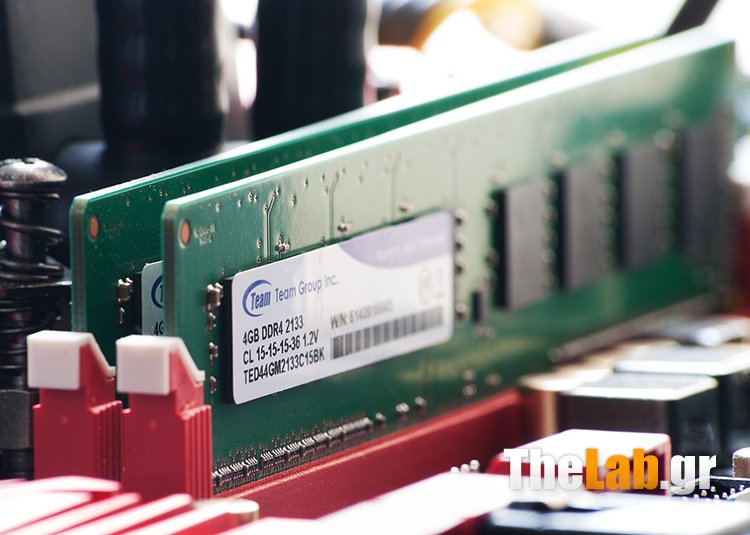

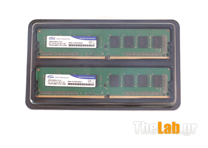

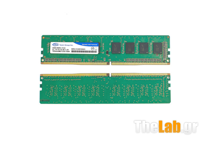

    Μερικές φωτογραφίες από τις μνήμες.

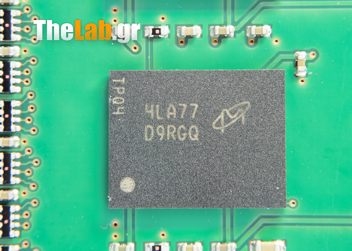

    Οι μνήμες, όπως βλέπουμε και απο την εικόνα, εχουν 8 chip μνήμης - 512Mbit x 8 έκαστο- κατασκευασμένα από τη Μicron και είναι παρατεταγμένα στη μία πλευρά μόνο του stick, αφήνοντας την άλλη πλευρά καθαρή.
    Μη σας τρομάζει η φωτογραφία. 'Οντως τα pins στις DDR4 δεν είναι σε ευθεία γραμμή μεταξύ τους. Αυτά στο κέντρο προεξέχουν λίγο παραπάνω σε σχέση με εκείνα στις άκρες, δημιουργώντας έτσι μία μικρή καμπύλη.
    Και ένα κοντινό σε ένα απο τα chip ...
    ...ξυπνάει ευχάριστες αναμνήσεις παλιότερης εποχής. (d9gmh/d9gkx anyone?)
    Mένει να δούμε στο μέλλον, αν και τα D9RGQ θα αφήσουν το δικό τους στίγμα για τη συγκεκριμένη περίοδο που διανύουμε.

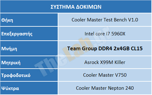

    Ξεκινώντας από το σύστημα δοκιμής, αυτό παρέμεινε ίδιο με την προηγούμενη φορά και πιο συγκεκριμένα αποτελείται από
    και να ευχαριστήσουμε και την Intel Hellas αλλα και την Asrock Hellas για την παραχώρηση των εξαρτημάτων.

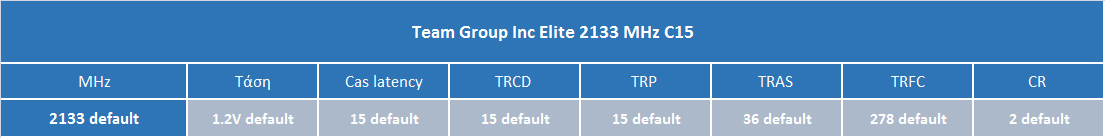

    Στον αντίποδα οι συγκεκριμένες DDR4 μνήμες που θα παρουσιάσουμε σήμερα έχουν βαθμονομηθεί απο την Team Group στα 2133 ΜΗz με πρωτεύοντες (κύριους) χρονισμούς 15-15-15-36-2Ν και τάση λειτουργίας 1.2 Volt.
    Σε αυτούς τους χρονισμούς για τη παρουσίασή μας θα λάβουμε υποψιν άλλον έναν, το TRFC.
    Έτσι εν συντομία, πέρα από την τάση λειτουργίας, οι χρονισμοί που θα μας απασχολήσουν φαίνονται καθαρά στον επόμενο πίνακα.
    Καλό ειναι να ρίξετε μια ματιά παραπάνω σε αυτόν τον πίνακα γιατί στην επόμενη σελίδα θα τον δείτε εμπλουτισμένο με νέα στοιχεία.

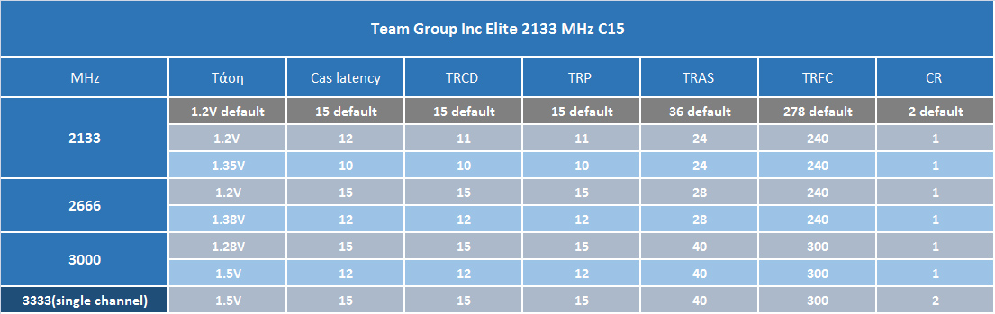

    Ας ξεκινήσουμε για αρχή με τον πίνακα στον οποίον υπάρχουν οι ρυθμίσεις που βρήκαμε για τις διάφορες συχνότητες.
    Αν και υπάρχουν και άλλες συχνότητες που μπορεί να ρυθμίσει κάποιος τις μνήμες του, επιλέξαμε αυτές, μιάς και φαντάζουν λογικές οι όποιες διαφορές μεταξύ τους. Ούτως ή άλλως με default ρυθμίσεις έπαιξαν κατευθείαν στα 2666 MHz όποτε παραλείψαμε τα ενδιάμεσα στάδια. Κάτι αντίστοιχο συνέβη και για τις μεγαλύτερες συχνότητες.
    Σίγουρα αν είχαμε περισσότερο χρόνο στη διάθεσή θα μπορούσαμε να είχαμε βρει τα βέλτιστα για την κάθε συχνότητα εξετάζοντας καλύτερα το κάθε timing και χωριστά και σε συνδυασμό με άλλα.
    Περί τάσεων, ξέραμε οτι μνήμες που εμπεριέχουν κάποιο έτοιμο προφίλ -XMP 2.0 προδιαγραφές- μπορούν να λειτουργήσουν και σε τάσεις του 1.35 Volt αλλά και στο 1.5 Volt. Οπότε το φαινομενικά "πολύ" 1.5 Volt γνωρίζαμε ότι ήταν σε ασφαλή περιοχή.

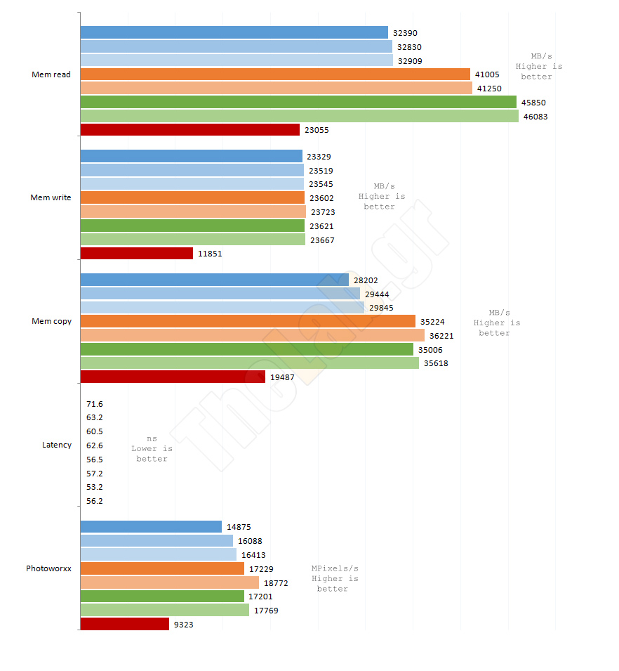

    Ξεκινώντας με το πρόγραμμα Αida64, αξίζει να ειπωθεί ότι το κάθε κύριο χρώμα (μπλέ ,πορτοκαλί, πράσινο , βαθύ κόκκινο) άφορα τη συχνότητα της μνήμης (2133, 2666, 3000, 3333 αντίστοιχα) ενώ οι αποχρώσεις αυτών τις ξεχωριστές ρυθμίσεις στους χρονισμούς για την αντίστοιχη συχνότητα.
    Η σειρά που θα απεικονίζονται σε κάθε πίνακα θα είναι ίδια με αυτήν που υπάρχει στο πίνακα με τις αναλυτικές ρυθμίσεις για τον κάθε χρονισμό.
    ΑIDA64 Cache And Memory Benchmark + Photoworxx
    Team Group Elite 2133Mhz - Aida64
    Το "Memory read" αυξάνει τελείως αναλογικά με την αύξηση της συχνότητας ενώ τα υπόλοιπα θέλουν ένα καλό συνδυασμό από χρονισμούς μαζί με την αύξηση της συχνότητας. Εξαίρεση αποτελούν το μεν "memory write" που είναι σε χαμηλά επίπεδα ελέω χαμηλού ring bus (3000mhz) , αν και κάποιες μικροβελτιώσεις διακρίνονται, και τα αποτελέσματα για τη συχνότητα μνήμης των 3333 Mhz που δεν πρέπει να ξεχνάμε ότι είναι σε single channel.

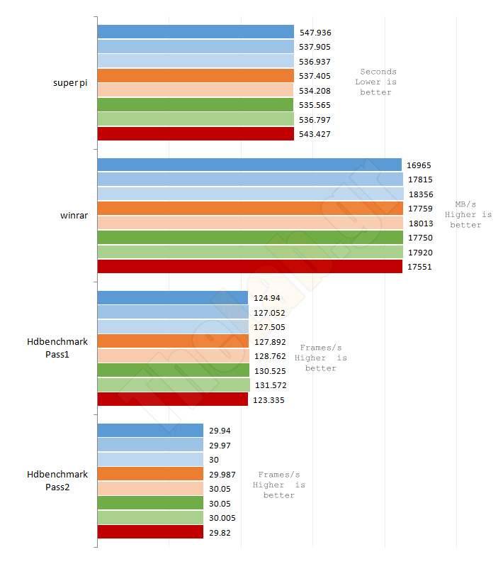

    Περνάμε στον επόμενο πίνακα όπου έχουμε συγκεντρωμένα τα αποτελέσματα απο τα superpi (32M) , winrar και HD Benchmark.
    Team Group Elite 2133Mhz - various
    Εδώ τα πράματα αρχίζουν να απλουστεύονται. Δυστυχώς ή ευτυχώς, από τότε που ο memory controller έχει ενσωματωθεί στον επεξεργαστή, οι επιδόσεις που μπορεί να κερδίσει κάποιος από τις μνήμες έρχονται με το σταγονόμετρο. Έτσι παρατηρούμε πλέον ότι οι επιδόσεις για τις εκάστοτε ρυθμίσεις βρίσκονται σε παραπλήσια επίπεδα, αν και διακρίνεται μια προτίμηση για καλύτερους χρονισμούς. Εξαίρεση αποτελεί το πρώτο πέρασμα στο HD Benchmark που προτιμάει εξίσου και τη "συχνότητα".

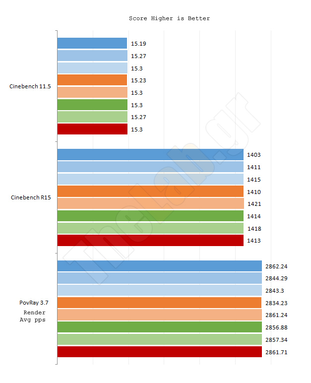

    Το ίδιο σκηνικό διαπιστώνουμε και στην επόμενη εικόνα, όπου εκεί είναι συγκεντρωμένα τα προγράμματα που αφορούν το rendering.
    Cinebench 11.5/R15 + PovRay 3.7
    Team Group Elite 2133Mhz - Rendering
    Mικρότεροι χρονισμοί ευνοούνται ανά συχνότητα αν και οι διαφορές είναι αρκετά μικρές μεταξύ τους και σε άλλο run μπορεί τα αποτελέσματα να είναι διαφορετικά. Δεν αποκλίνουν όμως από τα αναγραφόμενα.
    Ο ενσωματωμένος ελεγκτής μνήμης στον επεξεργαστή κάνει τη "διαφορά" και δεν αφήνει τις επιδόσεις να έρθουν για ακόμα μια φορά από τις μνήμες.

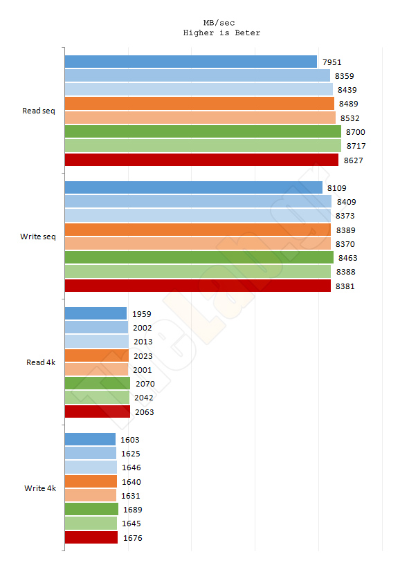

    Τέλος, αφήσαμε το Crystal Disk Mark x64 από το οποίο παρουσιάζουμε τα Sequential Read/Write καθώς και τα αντίστοιχα 4K.
    Crystal Disk Mark
    Team Group Elite 2133Mhz - CrystalDiskMark
    Η εικόνα δεν διαφοροποιείται από τα προηγούμενα αν και εδώ έχουμε μια πιο ευδιάκριτη διαφορά μεταξύ των αποτελεσμάτων. Πολύ σφιχτοί χρονισμοί είναι ικανοί να καλύψουν τη διαφορά από μεγαλύτερη συχνότητα με πιο χαλαρούς χρονισμούς, αν και επί της ουσίας δεν υπάρχει κάποιο ουσιαστικό όφελος.
