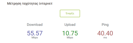

Μόλις έκανα ενα  speedtest  στο  speedtest.org  που μου είπε κάποιος φίλος και   εβγαλε  τα παρακάτω αποτελέσματα
όμως   εκεί που  πήγαινα εγώ  στο speedtest.gr   μου εβγαζε  πάντα μικρότερα αποτελέσματα
Ποιό ειναι το  αληθινό;   Διότι αν είναι τι πρώτο  τότε   τα πραγματα ειναι κάπως  υποφερτά. Αν ειναι όμως το δεύτερο δεν βλέπω γιατί η Vodafone  λέει ότι μου έβαλε  100 αρα  γραμμή .    Πολύ μπέρδεμα .

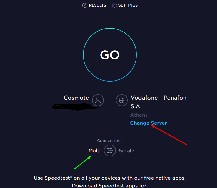

Στο speedtest που μου πρότεινες  εβγαλε αυτό εδω
το αρχειο  που μου ειπες να κατεβασω  το κατεβαζει   ως εξής
επίσης εδώ μπορείς να αλλάξεις server και να επιλέξεις τα conections αν θα είναι (vectoring η single
αλλά όπως έβαλε και ο @UltraB βάλε να κατεβάσεις το 1gb αρχείο και δες πόσο τερματίζει
και ακύρωσέ το  δεν χρειάζεται να κατέβει

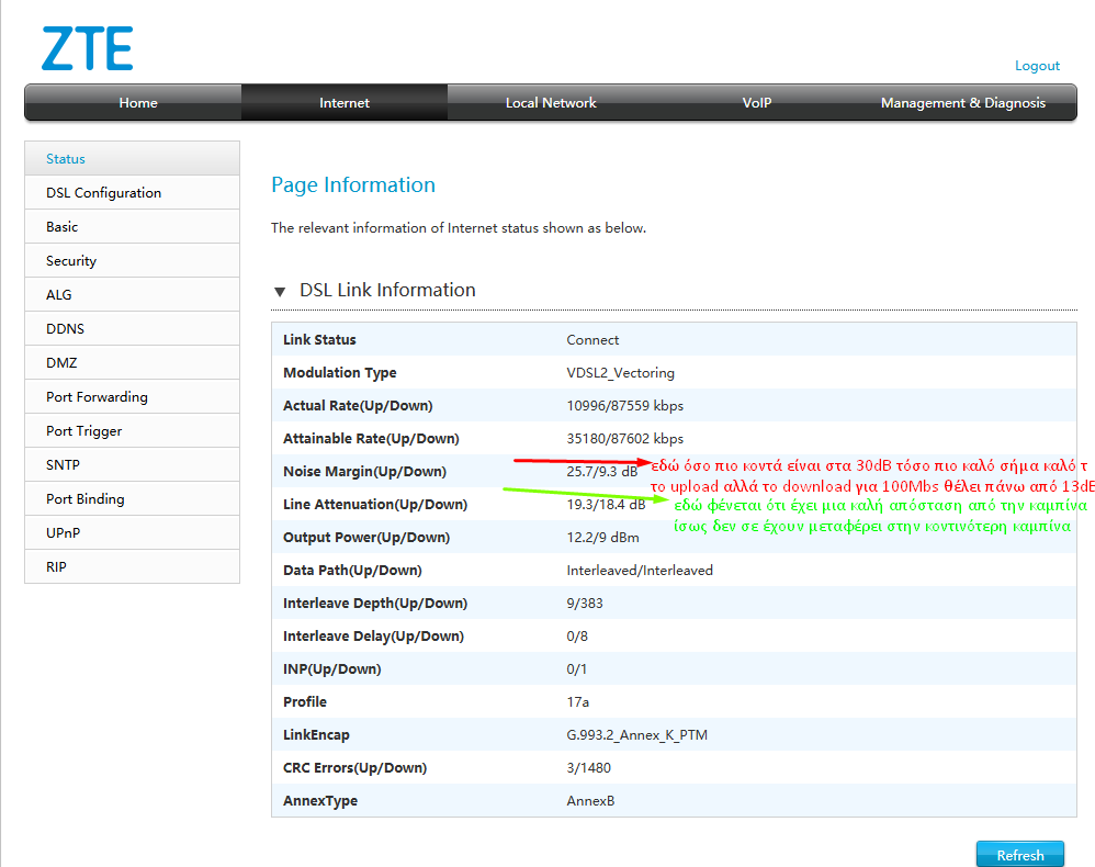

αναλύοντας λίγο τις πληροφορίες του ρούτερ σου
για αρχή δεν είσαι στην κοντινότερη καμπίνα είσαι αρκετά μακρυά
δεύτερον τη συνδεσμολογία έχει γίνει (υπάρχει κάποιο φιλτράκι) υπάρχει voip δηλαδή η τηλεφωνική συσκευή είναι συνδεδεμένη πάνω στο moder-router ZTE  ?
Μήπως το παρακάνουμε; ?
Το modem κλειδώνει στα 85+ Mbps και όλα τα speedtest που έχει ήδη κάνει είναι τα αναμενόμενα.
Μεγειά την κατοστάρα και να την χαίρεσαι. Πιθανόν να υπάρχουν μικροβελτιώσεις που μπορείς να κάνεις, αλλά στην θέση σου ούτε το νέο modem/router θα έβαζα, ούτε θα το έψαχνα περισσότερο. Αν κάποια στιγμή θελήσεις να μαστορέψεις λίγο και να ξεζουμίσεις και το τελευταίο Mbps, μπορούμε να το συζητήσουμε περισσότερο σε χωριστό θέμα...
Παρεμπιπτόντως, ένα άλλο speedtest που μπορείς εύκολα να θυμάσαι είναι και το fast.com, του Netflix.
edit ρε συ @ARMAGEDDON οι καμπίνες δεν είναι a la carte να συνδέεσαι σε όποια θέλεις. Σε μία μόνο τερματίζει το καλώδιό σου, και μόνο σε αυτή μπορείς να συνδεθείς. Οι εξαιρέσεις υπάρχουν, αλλά μετριώνται στα δάχτυλα του ενός χεριού...

Υπάρχει λίγη γκρίνια για το H300S, γι΄ αυτό σου πρότεινα να κρατήσεις το υπάρχον. Με το H300S ίσως έβλεπες 1-2 Mbps πιο ψηλό κλείδωμα, αλλά πρακτικά δεν θα κέρδιζες κάτι., ενώ αναφέρονται και διάφορα προβληματάκια για αυτό. Επαναλαμβάνω πάντως ότι είναι πλήρως εναλλάξιμα, μπορείς να βγάλεις το ένα, να βάλεις το άλλο και να κάνεις ό,τι δοκιμή θέλεις.
Όπως λέει το σοφό ρητό όμως: Αν δουλεύει, μην το πειράζεις ?.
Για την καμπίνα, σκέψου ότι το πολύζευγο καλώδιο που φεύγει από το σπίτι σου περνάει είτε υπόγεια είτε εναέρια και μετά από κάποια ενδιάμεσα κουτιά καταλήγει σε μία συγκεκριμένη καμπίνα. Ο μοναδικός αριθμός βρόχου που αντιστοιχεί στη γραμμή σου είναι "παντρεμένος" με αυτή την καμπίνα. Μόνο σε εξαιρετικές περιπτώσεις έλλειψης γραμμών, καλωδιακής βλάβης, ή προφανούς προβλήματος καλωδίωσης όπως αυτής που περιέγραψε ο @ARMAGEDDON μπορεί να καταλήξει σε άλλη καμπίνα, και απαιτεί εργολαβία εκ μέρους του ΟΤΕ και επικαιροποίηση των στοιχείων της γραμμής στην πλευρά τους. Ακόμη και να το ζητήσεις, είναι εξαιρετικά απίθανο να συμβεί - είναι τόσο ασυνήθιστο που δεν έχει νόημα να το συζητάμε.

Στα ίδια  οπως  χθες   87500  περιπου γράφει.
Αλλά και χθες  τόσα  έλεγε αλλά  κατέβαζα με  7,  ενώ  σημερα με  9,5
πριν 55 λεπτά, το μέλος spyridoyla έγραψε:
Καλα εισαι παντως για τα στατιστικά της γραμμής σου. Ο επομενος ελεγχος που μπορεις να κανεις ειναι να δεις στα ποσα κλειδωνεις στον κατενεμητή της πολυκατοικιας σου, για να τσεκάρεις την εσωτερική σου καλωδίωση.
