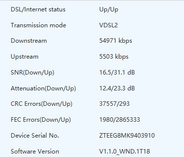

Καλησπερα και από εμένα. Πρόσφατα μετακόμισα στο Περιστέρι έκανα καινούργια σύνδεση στο σπίτι Vodafone. Ολα καλα μου το σύνδεσαν έφυγε ο τεχνικός. Μετά απο λίγες μέρες αρχιζε να μου κάνει διακοπές να μην εχω τηλέφωνο και να μην εχω internet. Προσπάθησα να επικοινωνήσω μετά από πολλές ώρες αναμονής για να με συνδέσουν με το τεχνικό τμήμα. Λύση στο πρόβλημα δεν βρέθηκε το μόνο που μου είπαν είναι θα το κοιτάμε και αν συνεχιστεί θα στείλουμε τεχνικό, ακόμη έρχεται ο τεχνικός . Φταίει το router φταίει κάτι άλλο δεν ξέρω.. Η γραμμή ειναι vdsl50 πιάνω 50mbps ακριβώς

@Stavros ApoΤο πρόβλημα είναι ότι κατά διαστήματα έχεις αποσυνδέσεις; Πρόσφατα η Vodafone είχε σοβαρό πρόβλημα στον κόμβο της Μεταμόρφωσης (πριν 2 μέρες αν θυμάμαι καλά) και πολλές περιοχές σε όλη την Ελλάδα δεν είχαν ούτε internet ούτε τηλέφωνο.

Ναι όπως προανέφερα. Αλλα κυρίως το βράδυ. Δεν γνωρίζω τον λόγο. Πως μπορω να καταλάβω οτι μπορεί να είναι το ρουτερ ή οτιδήποτε άλλο φταίει;;
@Stavros Apo Επειδή αναφέρεις συγκεκριμένες ώρες, δεν θεωρώ πως φταίει το router. Προφανώς, αν έχεις δεύτερο μπορείς να δοκιμάσεις, βέβαια αν έχεις VoIP τηλεφωνία ίσως να μην έχεις σταθερό τηλέφωνο (με ένα δεύτερο router εννοώ - 9/10 περιπτώσεις voda/wind δεν δίνουν τους κωδικούς του voip - αυτό όμως δημιουργεί μόνο πρόβλημα στην τηλεφωνία, μην παρεξηγηθώ). Για να ελέγξεις αν έχεις VoIP, εντελώς απλοικά, αν το τηλέφωνο είναι συνδεδεμένο στο router έχεις VoIP, αν είναι στην τηλεφωνική πρίζα σε splitter, δεν είναι.\
Τώρα, εκτός από το router, πάλι το μυαλό μου δεν πάει στην εσωτερική εγκατάσταση καθώς το πρόβλημα θα υπήρχε "ακανόνιστες ώρες". Σου είναι εύκολο να βάλεις ένα screenshot από τη σελίδα status του router; (η σελίδα που δείχνει τα στατιστικά της γραμμής). Εδώ οι πιο ειδικοί που γνωρίζουν να διαβάζουν τα "νούμερα", ίσως βγάλουν ένα συμπέρασμα.

Ναι φίλε μου ειναι voIP γιατί το τηλέφωνο ειναι στο router συνδεδεμένο.Aν μπορέσω θα βγαλω screenshot ευχαριστώ?
