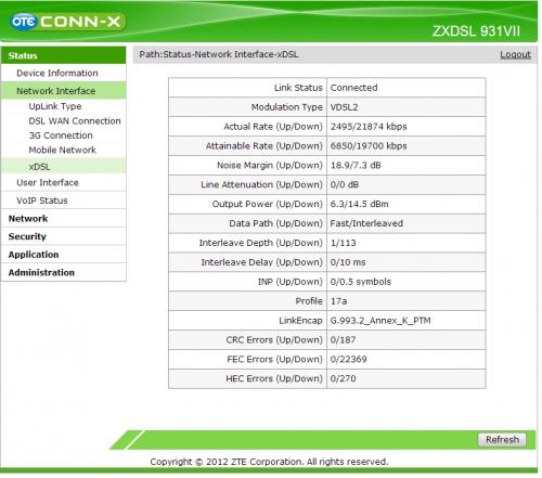

Με SNR~9 και δεν δίνει 50άρα :blink:
Αφηστε το snr ρε παιδια.
Ποσο line attenuation ειχες πριν [MENTION=14897]P70[/MENTION]?
Το SNR δεν είναι αυτό που σκέφτεστε.
Με snr9 μπορεί ο ένας να κλειδώνει στα 2mbit και ο άλλος στα 22mbit
εγω πχ εχω 8.1

Do you know wtf is SNR?
Έχει 8.1 γιατί βάλανε να κλειδώσεις στο max. Έπιασε τόσο, δες και crc errors & fec όμως και αν εχεις disconnects.
Ξερω τι ειναι αποσυνδεσεις δεν έχω αλλα εχω ενα σωρο errors
Επίσης άλλαξα την γραμμή μου σε fastpath αλλα διαφορά στο ping δεν ειδα!
ps με adsl είχα 6.6 :p χάλια μαυρα δηλαδη
Θα δείς οτι με CRC errors χάνεις πακέτα. Θα δείχνεις συνδεδεμένος αλλά οι σελίδες δε θα ανοίγουν.
Κατέβασε ταχύτητα να μειωθούν τα crc αλλιώς θα σου σπάσει νεύρα.
