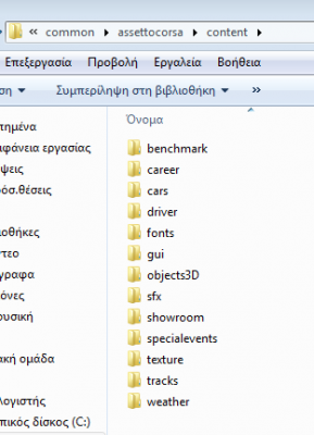

Αν έχεις περάσει mod, σβήσε όλα τα αρχεία guid ( τα λέω σωστά? δεν θυμάμαι , ας επιβεβαιώσει κάποιος.
Στάλθηκε από το m2 note μου χρησιμοποιώντας Tapatalk
Εγω σβηνω ολο τον sfx φακελο(μιας κ μιλαμε για προβλημα ηχου) και μετα κανω verify....works everytime @aliakas
Έγινε επεξεργασία από Lazy Dog
ωχ μη μου λες τέτοια
νομίζω έχω περάσει κάτι πίστες
κάνω verify και βλέπουμε
Έγινε επεξεργασία από aliakas
@aliakas πανε στον φακελο του αυτοκινητου που αντιμετωπιζεις το προβλημα (SteamApps\common\assettocorsa\content\cars\)
Σβησε ολο τον sfx φακελο που θα βρεις μεσα κ μετα κανε verify.
Μέσα στον φάκελο sfx του εκάστοτε αυτοκινήτου πρέπει να έχεις μόνο ένα μεγάλο αρχείο. Το μικρό σβήσιμο.
ναι tnx
τελικά είναι αυτά τα .txt που είναι μέσα στους  sfx φακέλους των αυτοκινήτων
το περίεργο είναι ότι δεν είναι σε όλα
όλα καλά

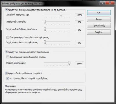

τα έκανα όλα τα παραπάνω δεν έχω τόσους κραδασμούς πλέον αλλά η επαναφορά δεν είναι και στα καλύτερα της στο project cars έχω επαναφορά αρκετά καλή σε αυτό είναι μέτρια .
στο profiler σίγουρα πρέπει να τα έχω έτσι ? το ελατήριο κεντραρίσματος off?
