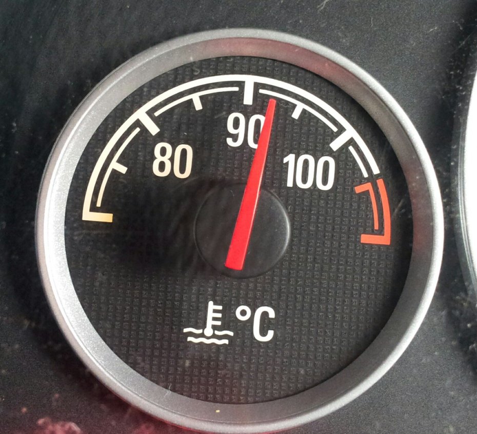

Να κάνω μια ερώτηση, θεωρείται φυσιολογικό να φτάνει σε μποτιλιάρισμα ο δείκτης θερμοκρασίας όπως στη φωτό;
Μόλις πάει εκεί, ανοίγει ο ανεμιστήρας και πέφτει στους 87-88.
Κινητήρας Ζ18ΧΕ. Υποψιάζομαι τον θερμοστάτη διότι δεν υπάρχει κάποια διαρροή ή δυσλειτουργία στο σύστημα ψύξης ή αντλίας νερού.

μου ακουγεται απολυτα φυσιολογικο

1 ώρα πριν, το μέλος Simon έγραψε:
  Hide contents
Εξαρτάται αν το όργανο διαβάζει την πραγματική θερμοκρασία ή είναι "regulated" όπως στα vag που μένει στο 90 όταν το ψυκτικό είναι από 78-80 έως 105 βαθμούς αν θυμάμαι σωστά. Υποτίθεται για να μην ανησυχεί ο οδηγός...
Θερμοστάτης αν κολλάει κλειστός πρέπει να μην κρυώνει σωστά/γρήγορα, μήπως παίζει κάτι με εγκέφαλο βεντιλατερ και παίρνει αργότερα απ'οταν πρέπει
  Hide contents
Συνήθως αυτή η βλάβη είναι το βεντιλατέρ, που δουλεύει μόνο στη μεγάλη σκάλα.
Πήγαινε να το δεις. Αν είχες punto, θα χες κάψει ήδη τη φλάτζα :p

2 ώρες πριν, το μέλος and64 έγραψε:
1 ώρα πριν, το μέλος sotiris έγραψε:
Διαβάζει την πραγματική θερμοκρασία αν παίζει ρόλο, δεν είναι fixed όπως στα vag. Ο θερμοστάτης δεν κολλάει κλειστός ή ανοιχτός αλλά φοβάμαι ότι δεν ανοίγει τελείως. Ο μηχανικός μου το έψαξε όσο πάει και λέει ότι είναι ο εγκέφαλος του ανεμιστήρα αλλά να μην ασχοληθώ. Προκαλείται φθορά στον κινητήρα αν δουλεύει σε αυτή τη θερμοκρασία; @sotiris έχω κάψει φλάτζα σε punto mk1 κάποτε :p

27 λεπτά πριν, το μέλος Simon έγραψε:
μμ ίσως και να μην ανοίγει εντελώς για ελάχιστα οπότε να μην είναι εμφανές το πρόβλημα παρα μόνο σταματημένος.
Αν και τείνω να συμφωνήσω οτι μάλλον κάτι με τα βεντιλατέρ παίζει...
Απο διαγνωστικό δεν ξέρω τι μπορει να δει, με vcds σε vag  βλέπεις duty cycle στα βεντιλατέρ και αρκετούς επιμέρους αισθητήρες θερμοκρασίας στο μοτέρ και ψυγείο για να έχεις μια ιδέα τι κάνει το ψυκτικό

50 λεπτά πριν, το μέλος Simon έγραψε:
Το μόνο σύμπτωμα του να κολάει ανοιχτός είναι να πέφτει η θερμοκρασία σε πορεία. Το να κολάει κλειστός ναι θα μπορούσε να μην επαρκεί η ψύξη. Ο εγκέφαλος του ανεμιστήρα σημαίνει ότι το βεντιλατέρ δεν δουλεύει σωστά. Συνήθως έχουν 2 σκάλες, χαμηλή - υψηλή. Στη χαμηλή δεν ακούγεται. Στην υψηλή τον ακούς. Αν σου ανεβάζει θερμοκρασία και μου λες παίρνει ο ανεμιστήρας και τη ρίχνει, είναι αυτό. Δες πόσο κάνει ένα βεντιλατέρ (100 ευρά?) και άλλαξέ το μαζί με τον έλεγχό του (υποθέτω είναι ενσωματωμένο στο μοτέρ).  Στο κανε και πέρυσι? Αν όχι, τότε δεν είναι φυσιολογικό. Αν ναι, οκ. Όλες οι ενδείξεις έχουν μια "αδράνεια" στο κέντρο, εξαρτάται από τον κατασκευστή το πόσο μεγάλη είναι. Π.χ. η κεντρική θερμοκρασία λαδιού στο citroen έχει εύρος 30 βαθμών, και τα υπόλοιπα έχουν  εύρος ~5. (είνια με μπαρίτσες).
Μπορεί να φταίει και μούργα στο ψυγείο, λάθος παραφλού κλπ.
  Hide contents
Tί είναι? άστρα Η?
Στον Z13DT του κόρσα είχα παρόμοια συμπεριφορά. Έφτανε 100 και έπεφτε στους 80 ώσπου μια φορά κόλλησε ανοιχτός ο θερμοστάτης.
