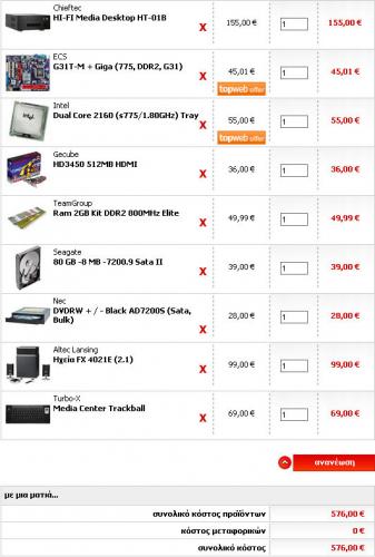

μια και δεν έχω καμία εμπειρία για το θέμα κάντε κανένα σχόλιο για την ακόλουθη σύνθεση.
είναι για σχετικά περιορισμένο χώρο, μόνο για ταινίες.
ευπρόσδεκτες προτάσεις για αλλαγές στη σύνθεση με όριο τα 600€
(ψύκτρα υπάρχει μανίσια από έναν C2D, και θα μπεί και ένας 500gb wd που ήδη υπάρχει)
και προτείνετε και μια κάρτα tv.
ευχαριστώ.
Βάλε εναν 250άρη δίσκο και μη τσιγκουνευτείς τα 30-40 € για μια καλή και ήσυχη ψύκτρα.

διαφωνω στην καρτα και στο player.blu-ray player me 110 eyra και 3650 με 63 eyra.α και το κουτι αν δεν εχει τηλεχειρισμο δε λεει...α επι τη ευκαιρια παιδες.εχει δοκιμασει κανεις το Lite-OnDH-4O1S Sata 4X η το Pioneer Bluray Hybr BDC-202BK (Sata, Bulk)?
