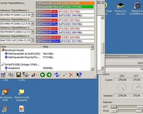

esdee Φεβρουάριος 19, 2005 #101 Κοινοποίηση Φεβρουάριος 19, 2005 και ενα sandra Link to comment Share on other sites More sharing options...
mortisboy Φεβρουάριος 19, 2005 Author #102 Κοινοποίηση Φεβρουάριος 19, 2005 .....αυτα ειναι. :D ..... με 3.5 απο οτι βλεπω...κανα tweaker ???.....μεχρι ποσο σου πανε ως τωρα σταθερα?? Link to comment Share on other sites More sharing options...
snaptin Φεβρουάριος 20, 2005 #103 Κοινοποίηση Φεβρουάριος 20, 2005 Αρχική απάντηση από esdee στα 2600 ειναι το CPU. δεν νομιζω να ανεβαινει αλλο το bandwidth σε αυτα τα MHz ολα τα settings ειναι τερμα σφικτα. ειμαι με enable-2-2-5-2-7-15-2-2-1-1-3072-auto-enable και auto-0-auto-level 4-7ns-4ns-16cycles-disable-16x-7x-enable(4 bursts) το trfc δεν κατεβαινει αλλο απο 15 ε? κριμα για δινει πολυ bwidth. παντως παραξενο μου φαινεται γιατι στις ΕΒ παιζει με 10 Link to comment Share on other sites More sharing options...
esdee Φεβρουάριος 20, 2005 #104 Κοινοποίηση Φεβρουάριος 20, 2005 Αρχική απάντηση από mortisboy .....αυτα ειναι. :D ..... με 3.5 απο οτι βλεπω...κανα tweaker ???.....μεχρι ποσο σου πανε ως τωρα σταθερα?? το tweaker μου τι να το κανεις? το γνωστο ειναι enable-2-2-5-2-8-16-2-2-1-1-3072-auto-enable και auto-0-auto-level 4-7ns-4ns-16cycles-disable-16x-7x-enable(4 bursts) στα 270 βγαζω SPi ! Αρχική απάντηση από snaptin το trfc δεν κατεβαινει αλλο απο 15 ε? κριμα για δινει πολυ bwidth. παντως παραξενο μου φαινεται γιατι στις ΕΒ παιζει με 10 το TRFC βαση memtest δεν μου εδινε καθολου bandwidth, για να ειμαι ειλικρινης δεν το δοκιμασα στο sandra Link to comment Share on other sites More sharing options...
