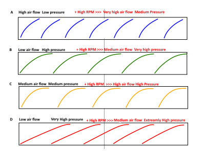

κορυφαία ανάλυση Στέλιο...τι να πω..σεμινάριο...
στους τύπους ανεμιστήρων με βάση τα πτερύγια βάλε ενδεικτικές εικόνες πραγματικών ανεμιστήρων (γίνετιαι πιο έυκολα κατανοητό)
