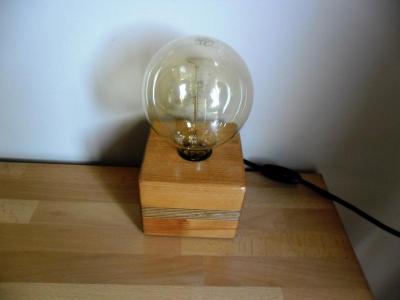

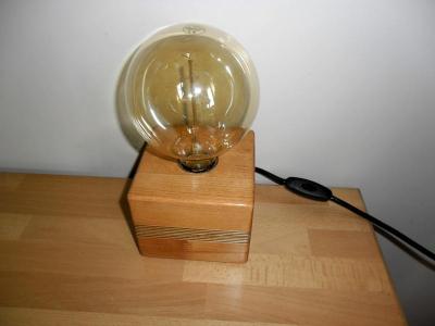

Για λάμπα έχω δει αυτές μια χαρά μου φαίνονται και δεν είναι και ακριβές. Από διαστάσεις είναι 9,5χ14cm αρκετά μεγάλες πιστεύω.
πριν 47 λεπτά, το μέλος rory έγραψε:
Εγώ βάζω led ξεχωριστά μέσα σε γυάλινη θήκη. Μια χαρά είναι αλλά θέλεις κ ντουί οπότε τα 2 - 3 cm ύψος........ απομακρύνονται.
Δεν έπιασες το σκεπτικό μου στο ποστ #439... να κόψω το λαιμό της λάμπας.
πριν 8 λεπτά, το μέλος rory έγραψε:
Δηλαδή θέλεις να κόψεις την λάμπα να την κάνεις "βάζο" για να βάλεις μέσα led ? !
Αν ναι, πολύ δύσκολο το εγχείρημα σου να κόψεις το γυάλινο λαιμό .....αλλά ok! θα περιμένω το αποτέλεσμα.
Μακάρι να σου πάνε όλα καλά.

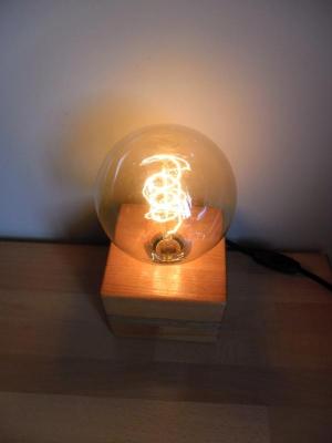

Θέλω να αφήσω 1 με 1,5cm στο λαιμό. Το παρακάτω τρόπο σκέφτομαι να εφαρμόσω και αν πετύχει,αλλιώς θα πάνε χαμένες οι λάμπες.

Δυσκολάκι το κόβω. Ο λαμπτήρας έχει ελάχιστο πάχος.
Δοκίμασε πρώτα με έναν κοινό λαμπτήρα από Ελλάδα.
Γυαλιά & γάντια οπωσδήποτε.
Καλησπέρες ! !  :)
Η ιδέα με το κομμένο λαιμό είναι καλή, η υλοποίηση θέλει δουλειά !
Πάντως αξίζει το πείραμα.
Όπως και να έχει η ιδέα αυτή καθεαυτή, είναι πολύ ωραία!
Ένα μόνο με "ανησυχεί" , το γεγονός ότι γενικά το υλικό είναι εύθραυστο, ειδικά αν κόψεις το λαιμό . . .
Κώστα στο ίδιο πλαίσιο και με σκοπό την μεγαλύτερη αντοχή των κατασκευών αυτών από αδέξιες κινήσεις νομίζω ότι εύκολα θα μπορούσε να γίνει μια μικρή τροποποίηση η οποία θα έκανε τη λάμπα έως αρκετά πιο αναίσθητη σε τυχαία χτυπήματα.
Ιδιαίτερα αν η λάμπα είναι με το λαιμό της αρκετά μέσα στο ξύλο (που μου αρέσει και καλύτερα) θα μπορούσε να γίνει το εξής :
Η τρύπα λίγο μεγαλύτερη και μεταξύ λάμπας και τοιχωμάτων να κολληθούν τρία τακουνάκια από αφρώδες ελαστικό περιμετρικά (είτε στη λάμπα έιτε στην τρύπα) σε απόσταση 120 μοιρών μεταξύ τους και σε δύο ύψη.
Έτσι η λάμπα δεν θα πάταγε κατάσαρκα στο ξύλο , αλλά σε ενδοτικά μαξιλαράκια, οπότε κάποιο απότομο χτύπημα από κάνα αγκώνα αυτά θα απορροφούσαν το χτύπημα (το απότομό του τουλάχιστον) και η λάμπα θα είχε μικρότερη καταπόνηση στα ευαίσθητα σημεία της!
Για να μην φαίνονται τα τακουνάκια αυτά θα μπορούσε να είναι κάπως χαμηλότερα από την επιφάνεια, έτσι ώστε να τα κρύβει η φωτοσκίαση, η ακόμα καλύτερα, θα μπορούσε να έχει μπει πάνω πάνω ένα μαύρο O-ring που θα κάλυπτε την θέα μέσα στην περιμετρική σχισμή της βάσης.
Σε αυτή τη δεύτερη έκδοση, σου έχω και μια ακόμα πρόταση / ιδέα.
Η βάση για να ελαφρώσει και να έρθει σε μια διαφορετική αρμονία με την λάμπα, θα μπορούσε να φτιαχτεί κάπως "κωνική" , είτε δίνοντας της σχήμα κόλουρης πολυεδρικής πυραμίδας , είτε σχήμα κόλουρου κώνου, αν και αυτό θέλει ξυλότορνο , για να γίνει εύκολα.
Καλή συνέχεια και εύχομαι πάντα να βρίσκουμε το κέφι και τη δύναμη για τέτοια ! ! :T:
  • Like 4
Σίγουρα προστασία! Και βλέπω ελάχιστες πιθανότητες να πετύχει,αλλά θέλω να το δοκιμάσω.
Το άλλο που σκέφτομαι είναι πιονάκι χρυσοχόου.
Άμα σου πω ότι το σκέφτηκα αυτό αλλά να κάνω τα κοψίματα με πριόνι.Να φαίνεται σαν ανάποδο ντουί.  :)

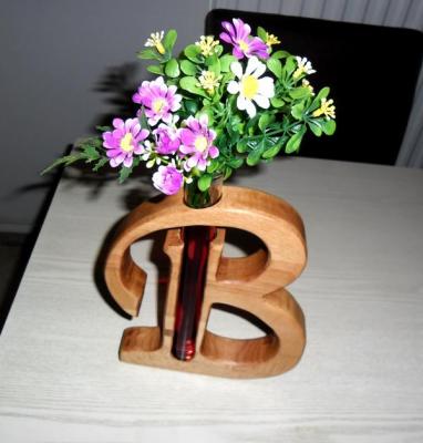

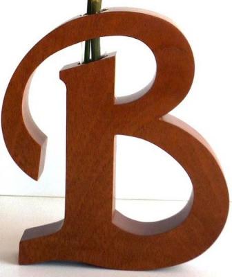

Η τρύπα είναι ήδη λίγο μεγαλύτερη & για την συγκράτηση της λάμπας έχει μπει σε όλο το σπείρωμα της λάμπας ζεστή σιλικόνη (σαν τεφλόν).
Ίσως στο επόμενο παρεμβάλλω "αντιδονητικά πέλματα" σαν την πρότασης του κ. Στέλιου.
Το σχήμα μου αρέσει όπως είναι & ήδη τα δύο έφυγαν (ή θα φύγουν για δώρο) !!!

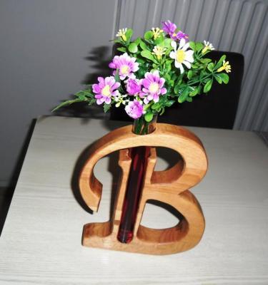

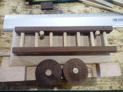

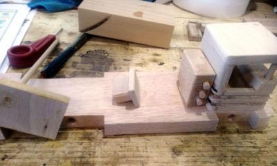

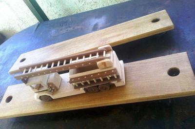

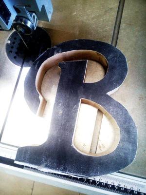

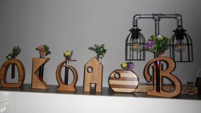

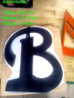

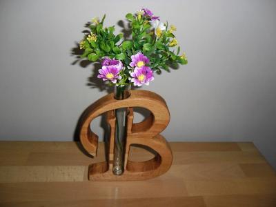

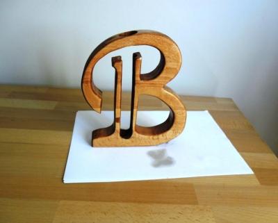

Ωραίος ο Παππούς ! ! :T:
Κώστα σου εύχομαι γρήγορα η έμπνευση και ο χρόνος και για τα υπόλοιπα 18 γράμματα του αλφάβητου! :D
πριν 2 ώρες, το μέλος Seafalco έγραψε:
Ωχ! Τώρα αυτό ευχή είναι! :unsure:

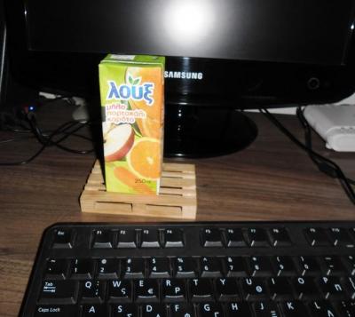

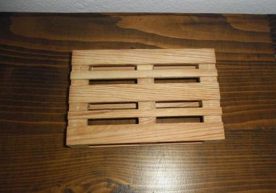

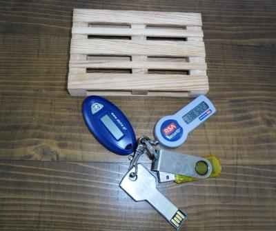

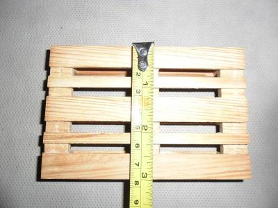

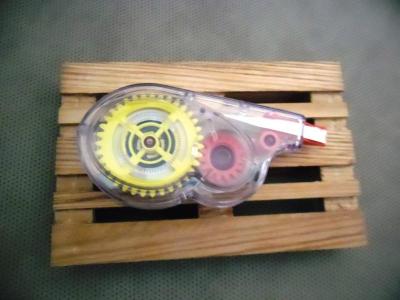

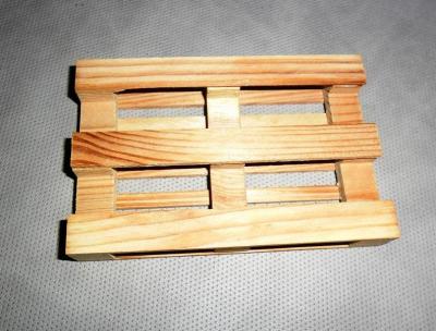

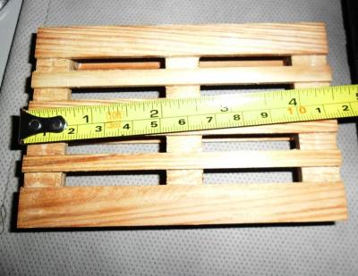

mini Ξυλοπαλέττα - Σουβέρ, από πεύκο.
Είχε κ αυτή η κατασκευούλα (Μπάμπη μου) τις όποιες δυσκολίες της !

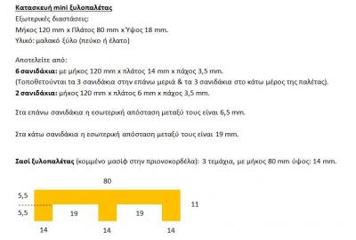

ΥΓ. Κωστα οπως παντα ολες σου οι κατασκευες φαινονται να ειναι απο αλλο πλανητη και απιαστες για εμας τους κοινους θνητους. Ωστοσο αν μπορουσες να κανεις μια μικρη περιγραφη της διαδικασιας για την παλετιτσα θα σου ημουν υποχρεος.

Θα προσπαθήσω αύριο. Είμαι εκτός τώρα. Δεν είναι τίποτα δύσκολο. Όλες μου οι κατασκευές πάντως είναι... γήινες!
