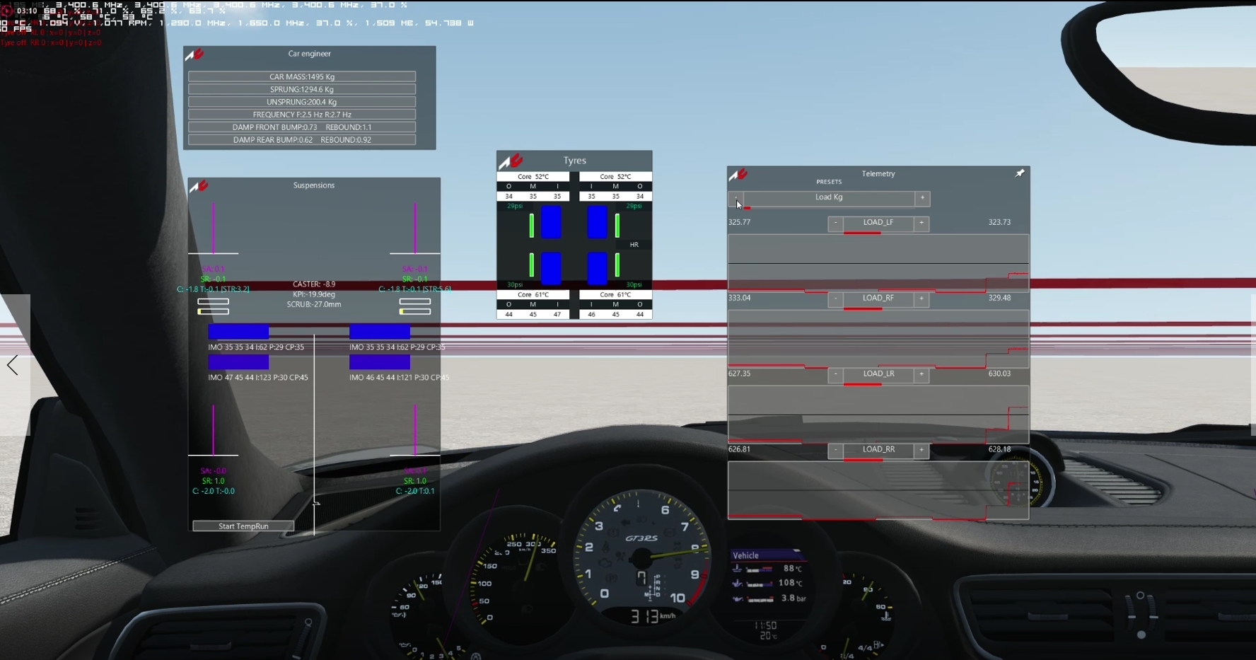

Στο Assetto στο αμάξι αυτό έχουμε :
Με 20C :
Ακίνητος
317κιλά στα μπροστινά, 464 πίσω = 60% κατανομή βάρους πίσω
Με 313 χλμ/'ωρα
330κιλά μπροστά και 626πίσω , λογικό αφού το αμάξι παράγει downforce άρα κατανομή στα λάστιχα πίσω 65%
Βλέπουμε core 52C μπροστά και 61 πίσω.
Αν τα θεωρείς λίγα ή αν μπορείς να αποδείξεις ότι είναι λίγα, άνοιξε θέμα στη KUNOS. Για τις δοκιμές σου ορίστε και η πίστα.
Προσωπικά δεν ασχολούμαι άλλο.

2 hours ago, jumaru99 said:
22 αέρα και 29-30 άσφαλτο είχαμε :)
θυμάμαι να βλέπω 30
γράψε λάθος
πάλι κουλό δεν είναι με 22 να ανεβαίνει μόνο τόσο?
edit με 313km/h κ 600 κιλά πίσω τα λάστιχα φτάνουν 61 με 28 βαθμούς ασφάλτου,μόνο σε μένα φαίνονται λίγοι?Ούτε η επιφάνεια αρπάει έστω κ από την τριβή?Ή μήπως κρυώνουν από τον αέρα τόσο πολύ?:amen:
