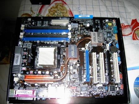

Επειδή έρχεται και η δικιά μου άυριο θέλω να ρωτήσω κατι σχετικα με την ψύξη της cpu και του chipset (μεσω των heatpipes). Εχω μια XP-90C και θέλω να μαθω εαν παιζει καποιο ρολο η τοποθετηση της. Πιο συγκεκριμενα εαν παιζει ρολο απο που θα ειναι τα heatpipes της; αριστερα (προς την ψυχτρα που καταλείγουν τα heatpipes του chipset) ή δεξιά (απο εκει που είναι οι μνήμες).
Πιο πολύ ρωταω επειδη εαν μπούνε απο αριστερα τοτε θα χωραει να μπει και το blower που δίνει η Asus για το chipset, αλλιως εαν είναι απο την άλλη η XP-90C καλύπτει τελειως απο πανω την ψυχτρα του chipset και δεν μπορεις να βαλεις το blower της Asus (αν και λογικά μπορει να περνει λίγο αερα απο τον ανεμιστηρα που θα εχει η XP-90C.
Link to comment
Share on other sites
H XP-90C είναι μικρή ψύκτρα και νομίζω οτι αν βάλεις τα heatpipes προς τα δεξιά δεν θα έχεις πρόβλημα με τη μνήμη στην πρώτη μπλε υποδοχή.
Το ανεμιστηράκι της ASUS βάλε το γιατί και αθόρυβο είναι και δεν εμποδίζει τη ροή του αέρα στο κουτί και έχεις ανεξαρτησία στην ψύξη της CPU.
Έτσι θα μπορείς να χαμηλώσεις τις στροφές του ανεμιστήρα της CPU χωρίς να υπερθερμαίνονται τα δυο chip του Nforce4.
Link to comment
Φίλε Μάριε το θέμα ειναι εάν πάνε τα heatpipes της ΧΡ90 απο δεξια (απο εκει που ειναι οι μνημες) τοτε τα φινς της ψυχτρας καλυπτουν τελειως απο πανω την ψυχτρα που καταλειγουν τα heatpipes της μητρικης. Ετσι λογικα θα περνει απο τον ανεμιστηρα της ΧΡ αφου θα ειναι πανω απο την ψυχτρα της μητρικης, αλλα δεν ξερω κατα το ποσο θα φτανει ο αερας που θα περνει. Και φυσικα δεν μπορει να μπει το ανεμιστηρακι της μητρικης.
Εγω σκευτομαι εαν μπορω να το βαλω απο την αντιθετη πλευρα δηλαδη τα heatpipes της ΧΡ90 να ειναι απο αριστερα (εκει που ειναι η ψυχτρα που καταλειγουν τα heatpipes της μητρικης) και λογικα τα φινς της ΧΡ90 θα ειναι πανω απο την μια μνημη αλλα σιγουρα θα χωραει για και τωρα ετσι ειναι στην μητρικη που εχω. Ετσι θα χωρεσει το ανεμιστηρακι που εχει η μητρικη αλλά δεν ξερω εαν παιζει καποιο ρολο η τοποθετηση της ΧΡ90 κατα αυτον τον τροπο οσο αφορα την λειτουργια της και την αποτελεσματικοτητα της ψηξης.
Link to comment
Δεν την έχω αυτή την ψύκτρα αλλά προσπάθησε να βάλεις και το ανεμιστηράκι της ASUS.
Δεν έχει σημασία αν θα τον βάλεις δεξιά ή αριστερά γιατί ο ανεμιστήρας φυσάει προς τα κάτω.
Αν χωράει έτσι όπως λες να φυσάει πάνω στις μνήμες είναι ιδανικό. Τέλειο.
Το chipset θα ψύχεται από το ανεμιστηράκι της ASUS, οι μνήμες και τα heatpipes από τον ανεμιστήρα της XP90 και το μόνο που θα χρειαστείς επιπλέον είναι δυο ανεμιστήρες για το κουτί. Ένας 120 μπρος κάτω βάζει αέρα και ένας πίσω πάνω να βγάζει.
Έτσι θα μπoρείς να κατεβάσεις τις στροφές του ανεμιστήρα της CPU χωρίς να θερμαίνεται το chipset και θα έχεις πολύ αθόρυβο σύστημα.
