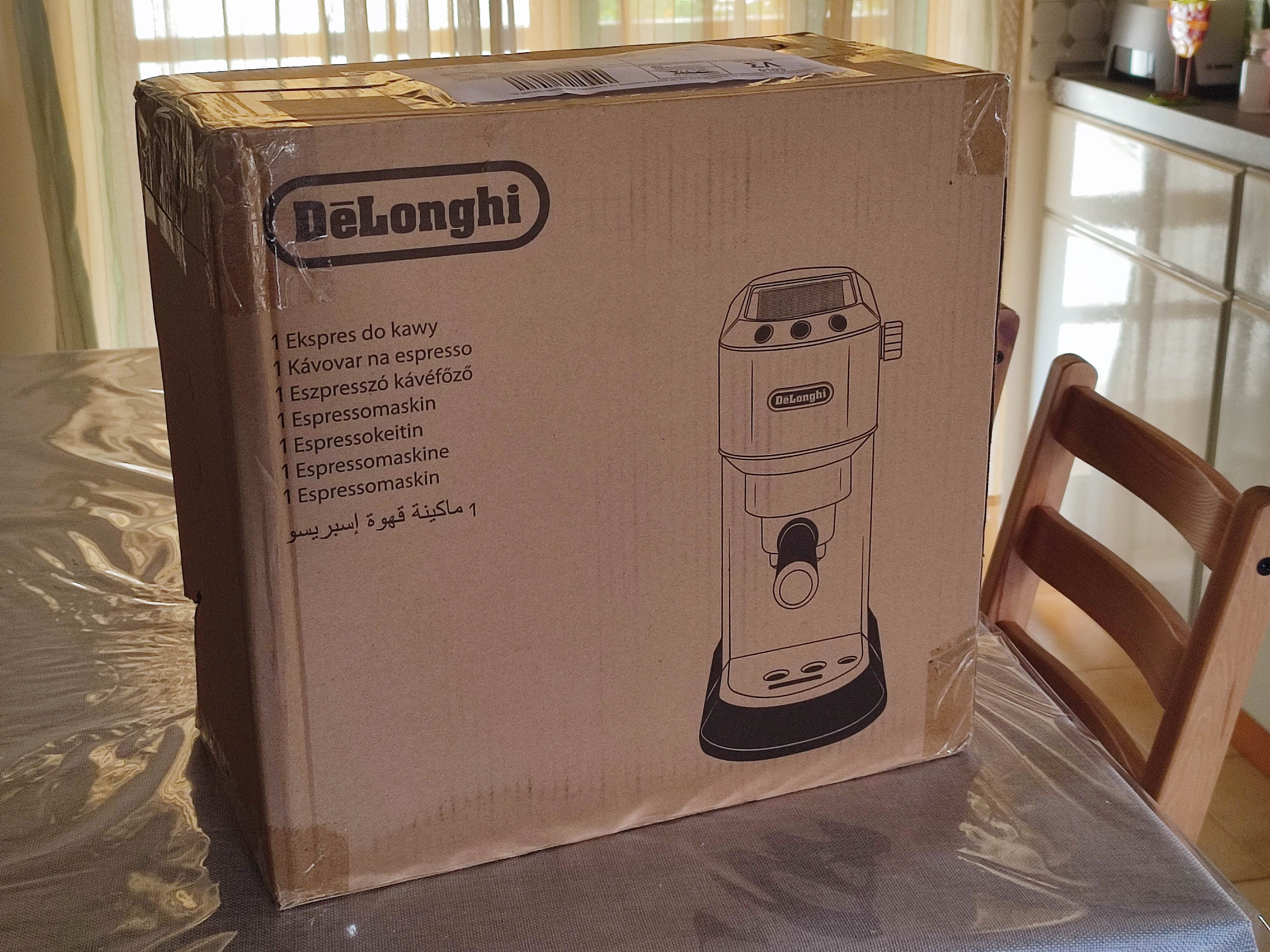

Μόλις ήρθε το μωρό. Πήρα και καφέ επιτόπου. Λοιπόν, ξέρω ότι καλό είναι να φτιάξεις κάνα δυο καφέδες πρώτα και να τους πετάξεις. Ισχύει; Αν ναι, πόσους ακριβώς;
