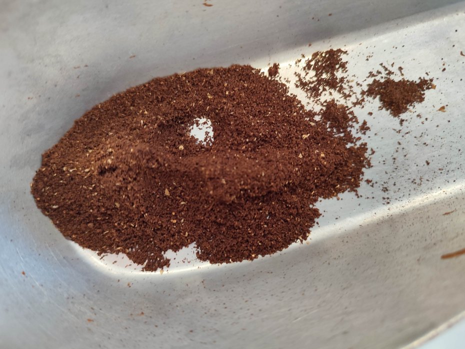

Επίσης, δεν ξέρω τι θα καταλάβεις, αλλά σου παραθέτω και μια φωτό από το δικό μου κόψιμο, στο μύλο του μαγαζιού μας. Τώρα το νούμερο είναι στο 6,5 αλλά μύλος από μύλο διαφέρει πολύ, μη το λαμβάνεις υπόψη.

νομιζω οι δικοι μου ειναι πιο ψιλοκομμένοι. αρκετά κιόλας
