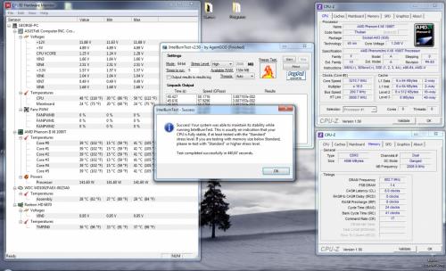

Λοιπόν παίδες είμαι αρκετά σταθερός με 4ghz @ vcore 1,404 idle 1,45 under load . 17 multi @ 235 fsb 2350 HT + 2350 NB +1567 ram @ 7-8-7.
5 ώρες prime έπιασα 63 στο cpu αλλά δεν έπεσε. έβγαλε και 20 γύρους στο linx.
οπότε στη χειρότερη με 1,46 θα είμαι σταθερός. έχω δηλαδή ένα μέσο chipaki όσον αφορά τα volt. σήμερα θα ξαναβάλω την ψύκτρα.
