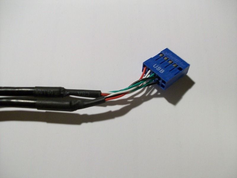

Μια ερώτηση Daidalos και στα αλλά μελή του forum ξέρετε πως μπορώ να βγάλω τα καλώδια του power,reset button για να του κάνω Sleeving;
Το πλαστικό βύσμα έχει από την μία πλευρά ''παραθυράκια'' όπου φαίνεται το μέταλλο του pin.
Πείζεις με κάτι αιχμηρό το μέταλλο, και ταυτόχρονα τραβάς το αντίστοιχο καλώδιο ώστε να βγεί.
Από τα ανεμιστηράκια το βγάζω πολύ εύκολα από το power button όσο και να το πατήσω και να το τραβήξω δεν γίνεται κάτι :wall:
Lakiss δεν είναι έτσι τα pins στο power και reset. Πρέπει να ανασηκώσεις λίγο τα πλαστικά ελάσματα (δες φωτο) για να απελευθερώσεις τα pins.
Πώ, πώ..δίκιο έχεις!:slap: Πάει αρκετός καιρός που έχω να φτιάξω....ξεχνάω ο παλιόγερος!:)

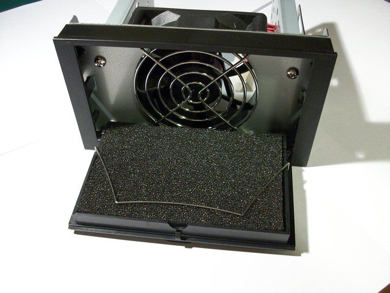

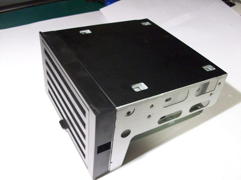

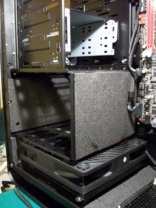

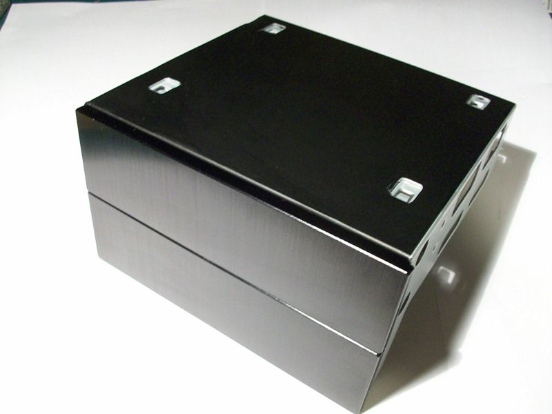

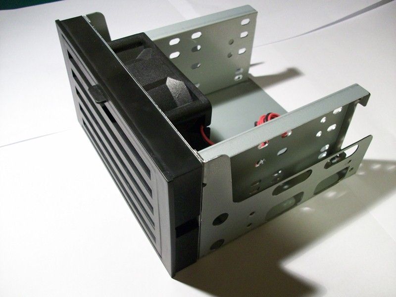

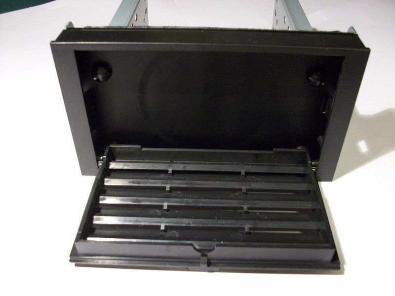

Αγοράστηκε λοιπόν ένα HDD cage "του κιλού" που είχε μερικά χαρακτηριστικά που με βόλευαν. Ένα από αυτά είναι ότι παίρνει τρεις 3,5αρηδες δίσκους καταλαμβάνοντας δυο 5,25" slots.

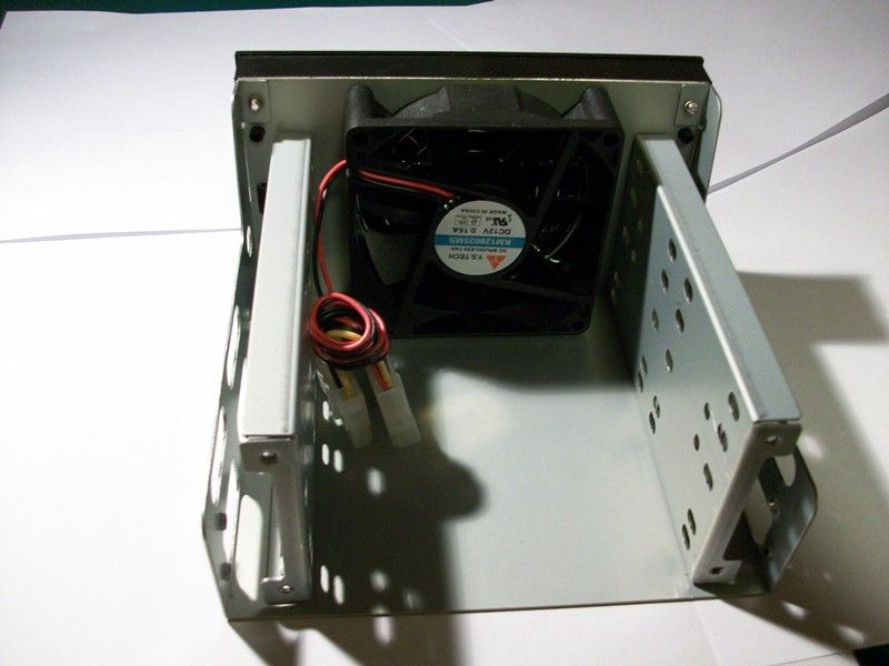

Διαθέτει και ανεμιστήρα 8cm με αφαιρούμενο φίλτρο αλλά δεν θα τον χρησιμοποιήσω.

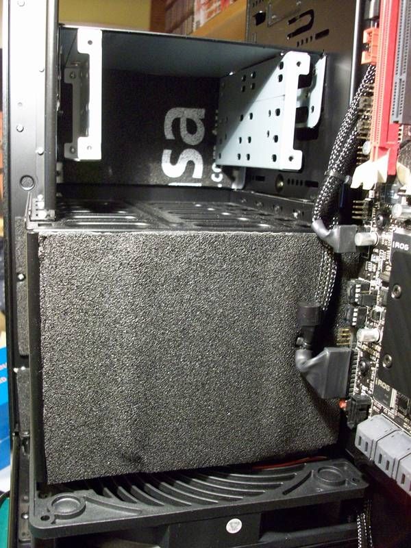

Η λογική είναι ότι ο 18αρης ανεμιστήρας που είναι στον πάτο του κουτιού θα προμηθεύει αέρα στο cage. To cage θα μπει ανάποδα για να περνά αέρας στα πλαϊνά των δίσκων και να τους ψύχει.
Φυσικά εφόσον δεν χρειάζεται ο ανεμιστήρας έκλεισα την τρύπα του από το εμπρός μέρος με μαύρο βινύλιο, ενώ κατάργησα και το φίλτρο.

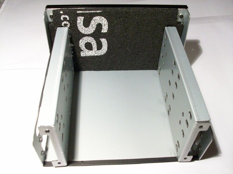

Στην πίσω μεριά μπήκε ηχομονωτικό υλικό όχι για θέμα ηχομόνωσης αλλά για να καλύψει καλύτερα την τρύπα του 8αρη.
Όπως έδειξα και σε παραπάνω φώτο το cage θα μπει ανάποδα στην θέση του, για να υπάρχει ροή αέρα στους δίσκους. Έτσι το πάνω μέρος του ντύθηκε και αυτό με μαύρο αυτοκόλλητο βινύλιο.

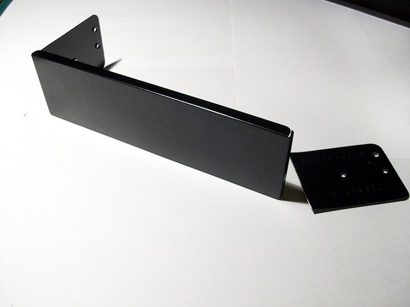

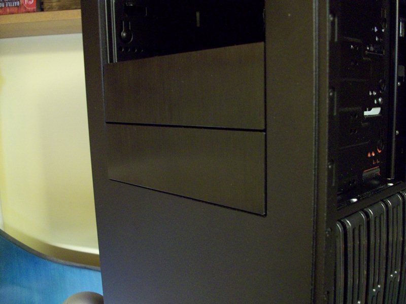

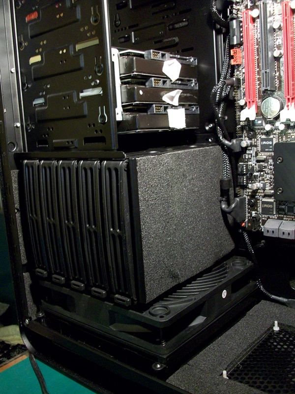

Όμως η φτηνιάρικη πρόσοψη του cage δεν με κάλυπτε. Οπότε πήρα 2 από τα αλουμινένια bay covers του Fortress και τους έκοψα τα "αυτάκια" που έχουν για να στηρίζονται στο κουτί.
Με ταινία διπλής όψης τα έβαλα πάνω στο cage και το αποτέλεσμα ήταν σαφώς καλύτερο.

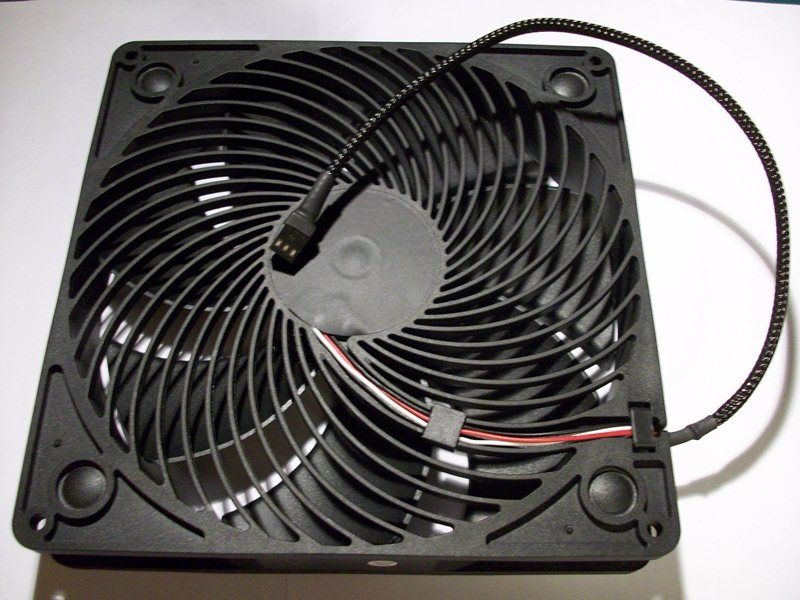

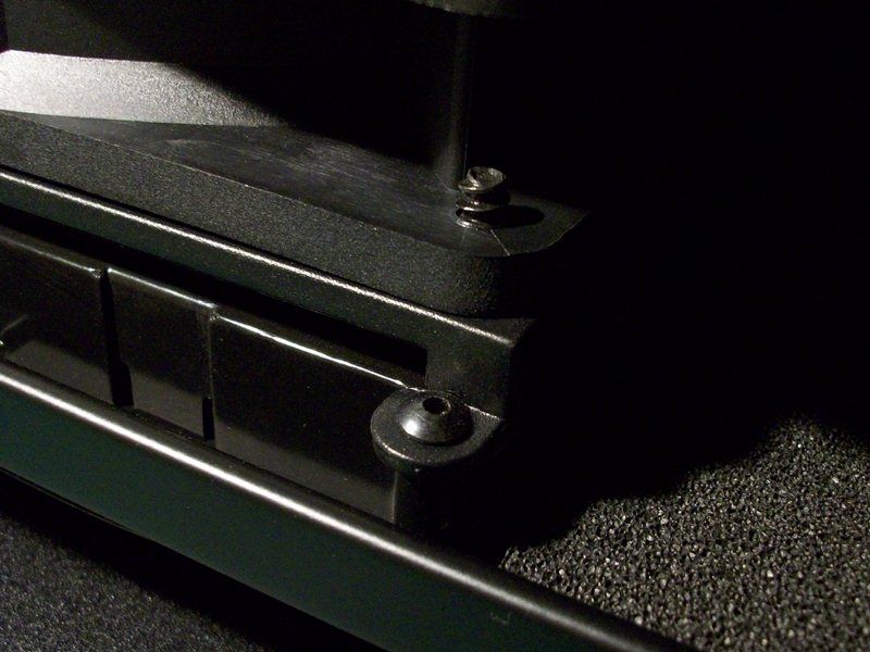

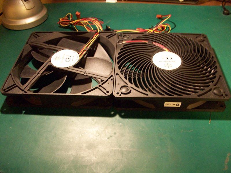

Για να έχω καλύτερη ροή αέρα στους σκληρούς δίσκους ο 18αρης που είχε το Fortress(δεξιά) άλλαξε με έναν Air penetrator (αριστερά).
Η σημαντική διαφορά του AP180 είναι ότι η ειδική γρίλια που έχει στο κάτω μέρος κατευθύνει τον αέρα στην έξοδο και δεν τον σκορπάει. Μπορείτε να το δείτε και στο βίντεο της Silverstone.
[ame=http://www.youtube.com/watch?v=8m8fC809TK0]YouTube - Air Penetrator AP121 demonstration[/ame]

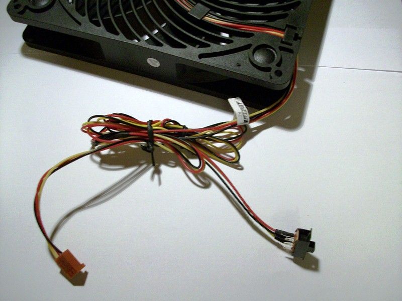

Ο ανεμιστήρας πέρα από το κλασικό καλώδιο τροφοδοσίας έχει και ένα υπερβολικά μακρύ καλώδιο για τον ρυθμιστή στροφών (Υπάρχει θέση για αυτό στο πάνω μέρος του κουτιού).
Εφόσον θα τον συνδέσω στην μητρική θα ελέγχω από εκεί τις στροφές οπότε αφαίρεσα τον ρυθμιστή στροφών. Επίσης άλλαξα το κίτρινο καλώδιο με λευκό και μπήκε sleeve και μαύρο header στο καλώδιο τροφοδοσίας.
Λεπτομέρεια: άλλαξα όλες τις βίδες στην βάση στήριξης του 18αρη με μαύρες.
Εδώ το Fortress με όλες τις θέσεις για τους δίσκους γεμάτες. Τα χαρτάκια τους δίσκους είναι προσωρινά για σημειώσεις. :p
Δοκίμασα και τον ανεμιστήρα με εξωτερική τροφοδοσία στα 8V και όντως υπάρχει ροή μέχρι και στον τελευταίο δίσκο. Είναι βέβαια σημαντική και η επιλογή των δίσκων που είναι στις 5400 στροφές για ησυχία και λιγότερη θερμότητα. Μιας και θα μπουν σε ένα RAID 6 array όλοι μαζί η ταχύτητα που θα καταφέρουν σαν σύνολο θα είναι υπεραρκετή για data storage. Τέλος τοποθετώντας τους 3 αυτούς δίσκους ανάποδα έχω και καλύτερο cable management αφού τα connectors είναι πιο κοντά στην "πλάτη" του κουτιού. Σύμφωνα με το support της WD δεν τίθεται θέμα αξιοπιστίας των δίσκων είτε ανάποδα είτε στο πλάι. Πρέπει μόνο να τους κάνω format στις τελικές τους θέσεις για να έχω τις μέγιστες επιδόσεις.

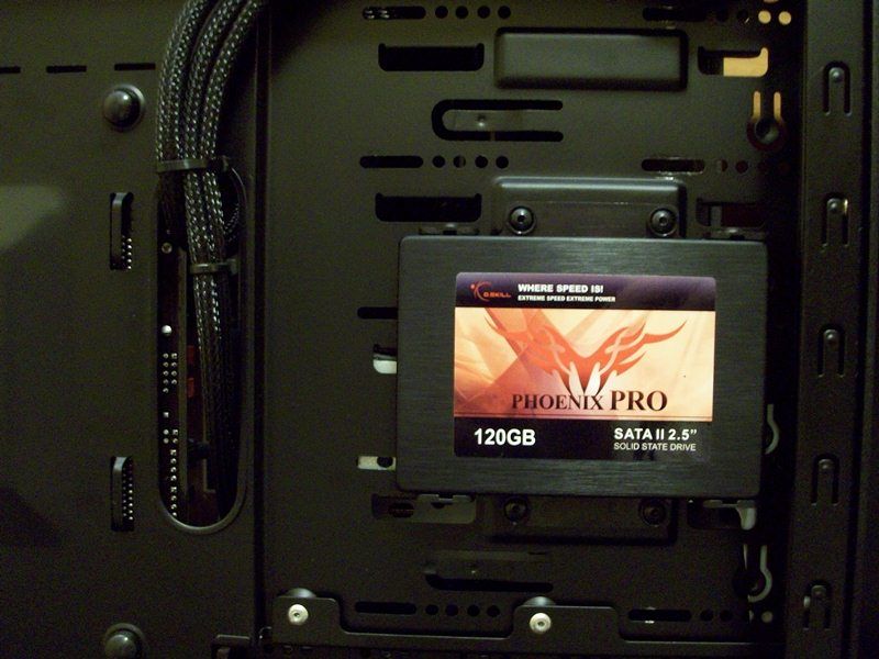

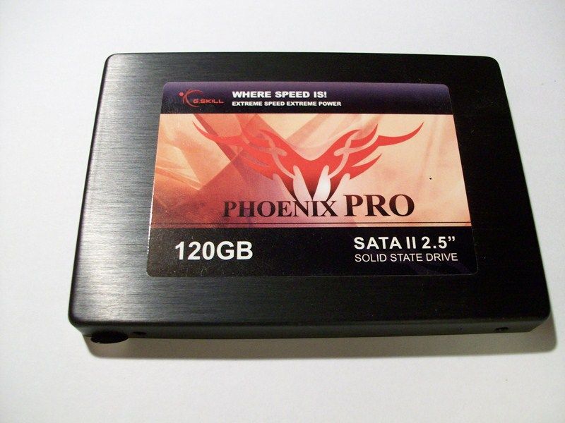

Ας ξεκινήσω λοιπόν με τον ssd. Είναι ένας G.SKILL Phoenix Pro 120Gb. Αγοράστηκε μεταχειρισμένος από τον φίλτατο altri.
Ο ssd μπήκε πάνω στον αντάπτορα που δίνει η Silverstone μαζί με το Fortress και στη συνέχεια μπήκε στην κατάλληλη θέση στην πλάτη του κουτιού.

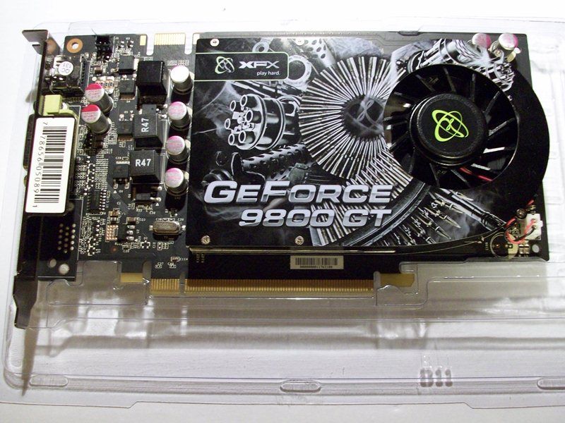

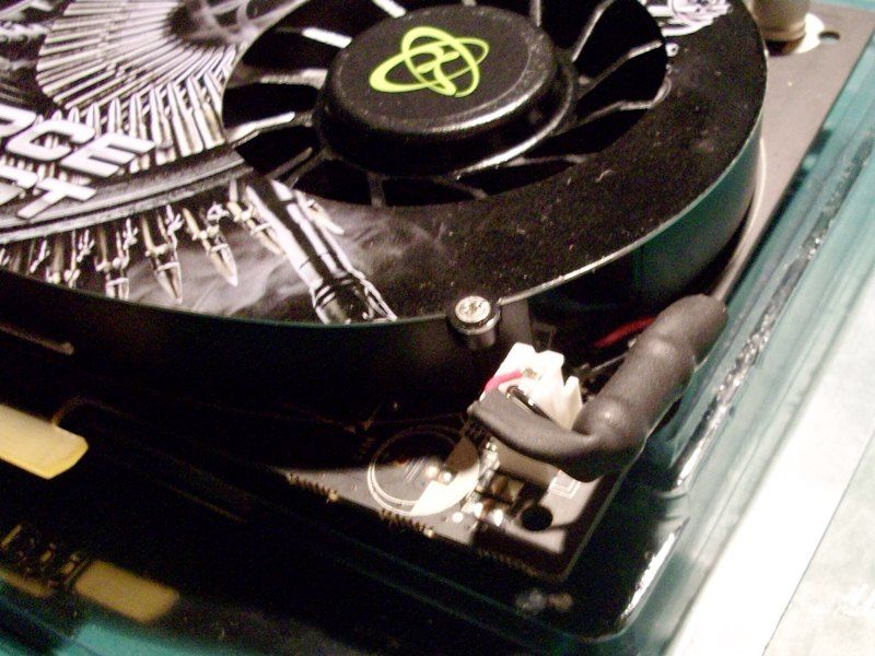

Σειρά έχει μια XFX GeForce 9800GT 512Mb που θα αναλάβει να προσφέρει physΧ στο Crossfire με τους κατάλληλους hacked drivers. Η συγκεκριμένη κάρτα επιλέχτηκε γιατί είναι single slot με μαύρο pcb και δεν απαιτεί εξωτερική τροφοδοσία.
Στον πυρήνα μπήκε Arctic Silver 5, ενώ μια αντίσταση από ένα παλιό ανταπτοράκι της Zalman μπήκε στο καλώδιο τροφοδοσίας του ανεμιστήρα για να περιορίσει την μέγιστη τάση στα 9.5V.
Ο θόρυβος της ψήκτρας σε full load (Furmark) μειώθηκε αισθητά, ενώ πλέον είναι εντελώς αθόρυβη σε idle.

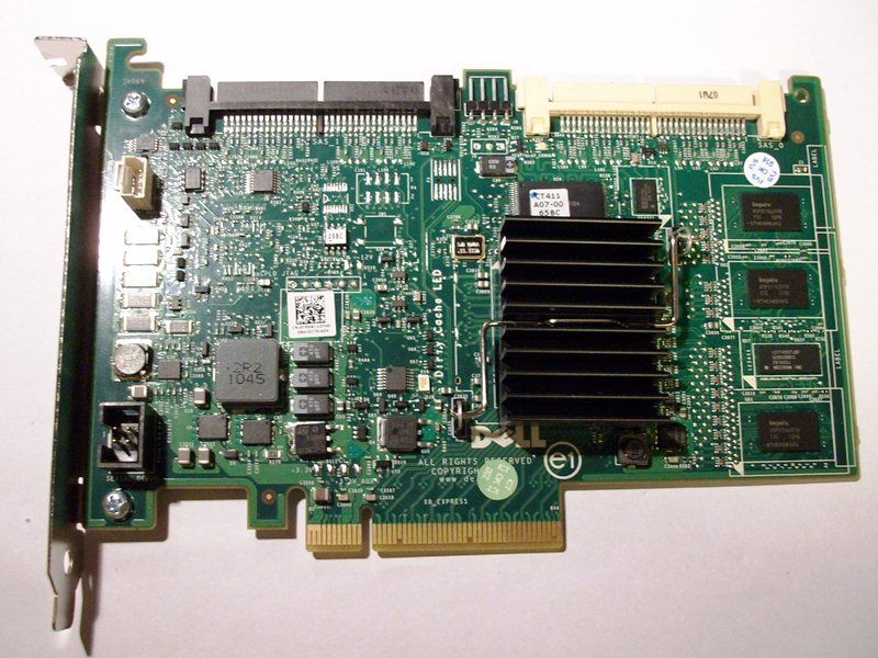

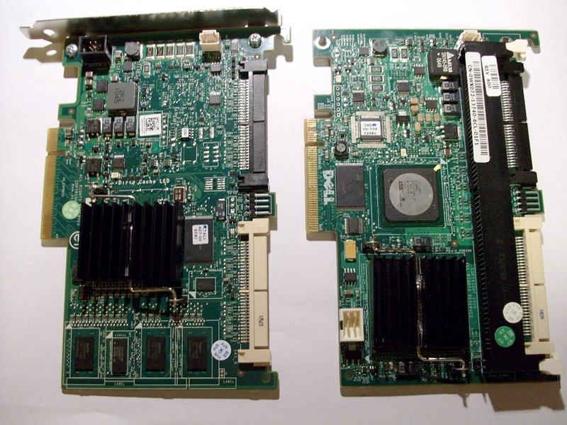

Από την Αμερική ήρθε ο νέος μου DELL Perc6i.
Έχει ακριβώς τις ίδιες διαστάσεις με τον Perc5i αλλά έχει ενσωματωμένη ram, είναι native PCIe και υποστηρίζει RAID 6!

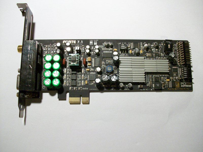

Είχα ξεχάσει να σας δείξω την αγαπημένη μου Auzentech Forte X-Fi που έρχεται από το Project Leviathan. Απλά άλλαξα τις μπλε ψύκτρες της με ασημί για να ταιριάζει καλύτερα με το Fortress.

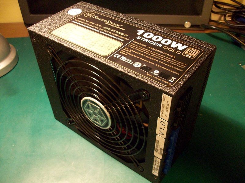

Στην αρχή του worklog σας είχα παρουσιάσει για τροφοδοτικό του project το Silverstone Strider Gold 750W. Επειδή όμως έβλεπα ότι τελικά μάλλον δεν θα με καλύψει το άλλαξα με το 1000αρι αδελφάκι του.

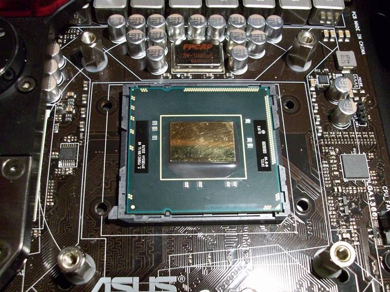

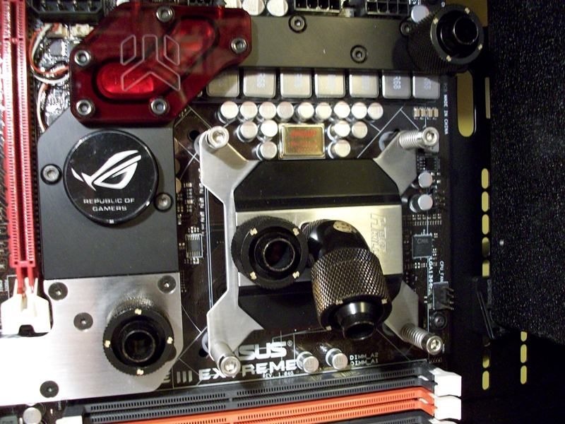

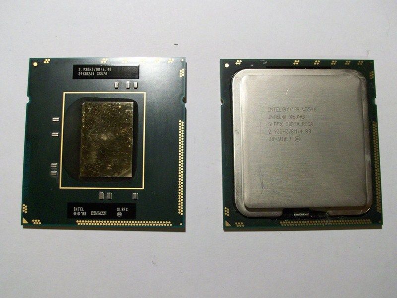

Η επόμενη αλλαγή που έγινε ήταν αυτή της cpu. Είχα σκοπό να χρησιμοποιήσω έναν Xeon W3540 με διαλεγμένο stepping. Τελικά μια πιο ιδιαίτερη cpu βρέθηκε στα χέρια μου με την βοήθεια του altri. Ένας Xeon X5570! Μάλιστα δεν είναι ένας οποιοσδήποτε Χ5570 αλλά είναι η έκδοση που χρησιμοποιείται στα Mac Pro και δεν έχει heatspreader.
Ενώ στα τεχνικά χαρακτηριστικά μπορεί να μοιάζει πολύ στον W3540 υπάρχουν μερικές σημαντικές διαφορές πέραν του heatspreader.
  • TDP 95W έναντι 130W
  • QPI speed 6.4 GT/s έναντι 4.8 GT/s
  • Ένα multi παραπάνω σε Turbo Mode

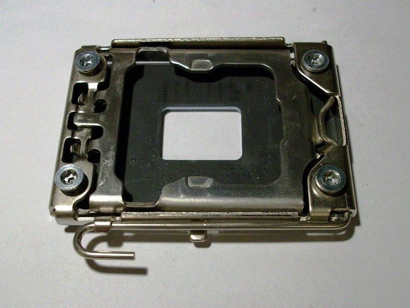

Η έλλειψη heatspreader σημαίνει καλύτερη ψύξη με την χρήση της υδρόψυξης αλλά και πολύ πιο απαιτητική-δύσκολη εγκατάσταση. Καταρχήν αφαιρέθηκε ο μηχανισμός συγκράτησης (retention clip) της cpu καθώς είναι πλέον άχρηστος και εμποδίζει και το block να φτάσει τον πυρήνα.
Τοποθετήθηκε Arctic Silver 5 στον cpu και βιδώθηκε πολύ προσεκτικά το block. Τα fittings είχαν μπει από πριν για να αποφύγω να ζορίσω τον γυμνό πυρήνα.
Πολύ πιο όμορφο το cpu block χωρίς το retention να φαίνεται από πίσω.
