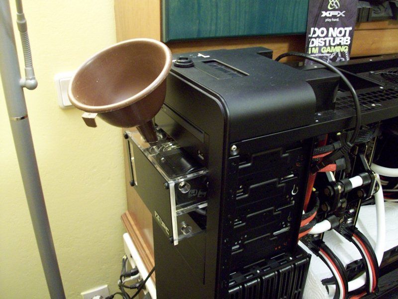

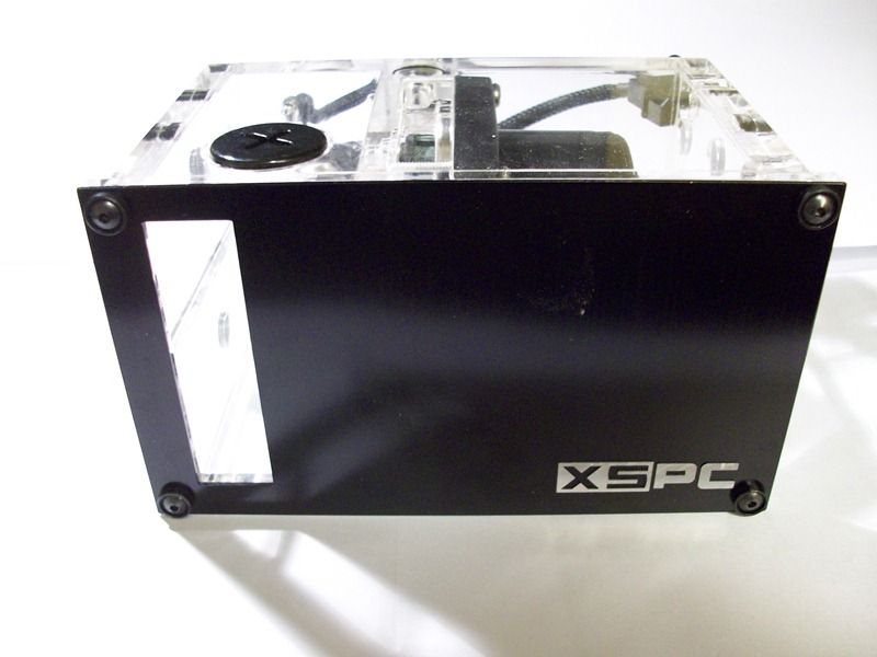

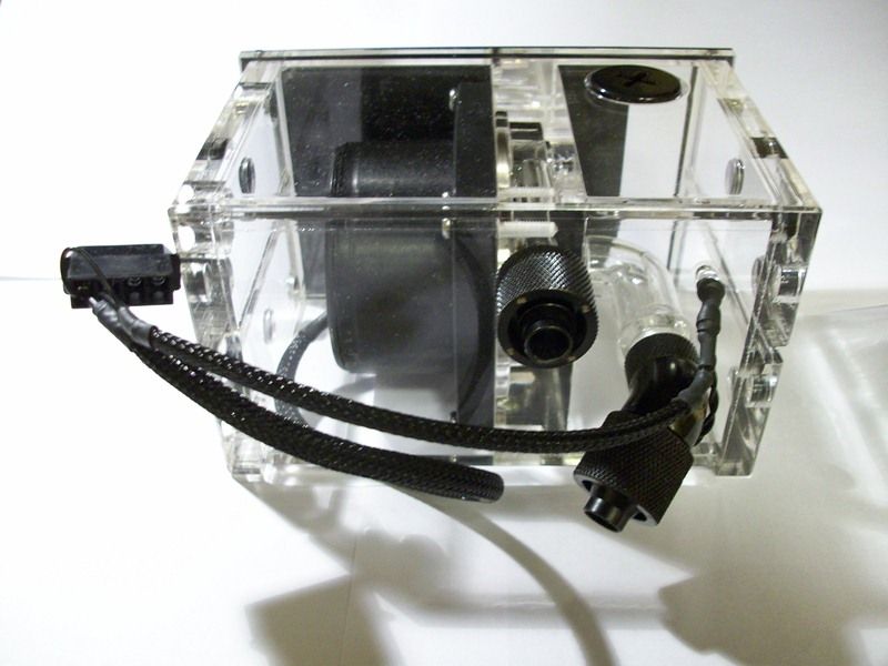

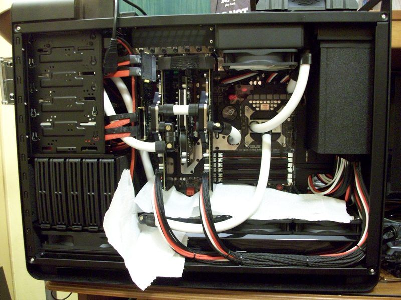

Daidalos Απρίλιος 2, 2011 Author #147 Κοινοποίηση Απρίλιος 2, 2011 Watercooling Part 5 Τελικές ετοιμασίες για την υδρόψυξη λοιπόν. Ξεκίνησα με την ολοκλήρωση του reservoir-pump που είχα αφήσει στη μέση. Μπήκε η πρόσοψη λοιπόν, στην οποία δεν χρησιμοποίησα τις δικές της ασημένιες βίδες. Στην θέση τους έβαλα ότι είχα βάλει και στο παράθυρο, δηλαδή μαύρη αλενόβιδα με "brainwashers" από MDPC-X. Μπήκαν και τα fittings και έγινε και το κατάλληλο sleeving στα καλώδια. Αντλία και leds παίρνουν ρεύμα από το ίδιο molex. Η υδρόψυξη είναι πλέον έτοιμη και μένει να την γεμίσω και να την δοκιμάσω για διαρροές. Επιστράτευσα λοιπόν το "επαγγελματικό" μου χωνί () καθώς και ένα τροφοδοτικό 12V που έχω για τέτοιες περιπτώσεις. Το τροφοδοτικό αναλαμβάνει να τροφοδοτεί την αντλία όσο γεμίζει η υδρόψυξη και γίνεται ο έλεγχος για διαρροές. Χαρτί έχει στρωθεί κάτω από τα ρακόρ για να δούμε τυχών σταγόνες που μπορεί να δημιουργηθούν από διαρροές. Για υγρό χρησιμοποιήθηκε Feser Ultra Pure Water με δύο σταγόνες Petras PT Nuke για προστασία από άλγη. Πλέον δεν χρησιμοποιώ κανένα άλλο πρόσθετο μιας και την έχω πατήσει πολλές φορές στο παρελθόν. Τελικά βρέθηκε μια διαρροή από ένα ρακόρ στο μονό ψυγείο. Οπότε άδειασμα πάλι και με λίγο σφίξιμο το ρακόρ ήταν ΟΚ. Ξανά γέμισμα και μετά από 3 ώρες δεν υπήρχε καμία άλλη διαρροή και έμενε μόνο να γίνει μια καλή εξαέρωση του κυκλώματος κάτι που πήρε αρκετές ακόμα ώρες. Στην συνέχει έγινε και το πρώτο boot χωρίς το παραμικρό πρόβλημα, κάτι που μου προκάλεσε πολύ μεγάλη εντύπωση καθώς όλο και κάτι προκύπτει συνήθως... Φαίνεται πως η καλή και προσεκτική μελέτη όλου του project απέδωσε. Δεν σας είχα πολλές φώτο σε αυτό το update αλλά υπάρχει λόγος... Θέλω να σας κρατήσω σε αγωνία μέχρι το επόμενο update που θα έχει πολλές, πάρα πολλές φωτογραφίες από την τελική μορφή του Project Fortress. :dance3: Λίγο υπομονή λοιπόν. Επίσης στα updates που θα ακολουθήσουν μετά από αυτό θα υπάρχει λεπτομερής ανάλυση και της απόδοσης του project. Θερμοκρασίες, overclocking, benchmarks κτλ. Stay tuned!!! Link to comment Share on other sites More sharing options...

altri Απρίλιος 2, 2011 #152 Κοινοποίηση Απρίλιος 2, 2011 Δυσκολεύτηκες λίγο στην εξαέρωση;Το nuke, το πήρες κατ ευθείαν απο τον Πετρα; Link to comment Share on other sites More sharing options...
Daidalos Απρίλιος 2, 2011 Author #153 Κοινοποίηση Απρίλιος 2, 2011 Δυσκολεύτηκα αρκετά θα έλεγα γιατί είναι ασήκωτο το Fortress και δεν μπορούσα να κουνήσω σωστά τα ψυγεία. Δεν βοήθησε πολύ και το XSPC res...Το nuke το πήρα από ChilledPC.co.uk μαζί με κάτι άλλα πραγματάκια. Link to comment Share on other sites More sharing options...

Daidalos Απρίλιος 5, 2011 Author #155 Κοινοποίηση Απρίλιος 5, 2011 Update 19 - Ολοκλήρωση Project Fortress Σχεδόν δύο μήνες μετά την έναρξη του worklog το Project Fortress ολοκληρώθηκε! Σήμερα λοιπόν θα σας παρουσιάσω το τελικό αποτέλεσμα! Αυτή την φορά οι φωτογραφίες είναι σε μεγαλύτερη ανάλυση για να φαίνεται καλύτερα το αποτέλεσμα. Απλά "κλικ-άρετε" τα thumbs για να δείτε τις εικόνες. Πάμε για αρχή με κάποιες πιο γενικές. Λεπτομέρειες από το πλαϊνό που είναι περασμένα τα καλώδια. Λεπτομέρειες από το εσωτερικό. Παρακάτω είναι μερικές φώτο που δείχνουν τον φωτισμό. Σε μερικές φώτο κάποια led φαίνονται γαλάζια ενώ είναι λευκά κανονικά... Δεν ξέρω γιατί... Προσωπικά έχω μείνει πολύ ευχαριστημένος από το αποτέλεσμα. Περιμένω και τα δικά σας σχόλια. Το επόμενο και τελικό update θα έχει benches, θερμοκρασίες και πολλά ακόμα!!! Stay Tuned! Link to comment Share on other sites More sharing options...
Spyrious Απρίλιος 5, 2011 #156 Κοινοποίηση Απρίλιος 5, 2011 Πάρα πολύ καλό.Τελικά αυτού του είδους διαρρύθμιση με το i/o port επάνω είναι πολύ καλό.Με τα 2 ψυγεία πως έκανες εξαέρωση;Εμένα μου πήρε πολύ ώρα και ήθελε να βγάλω και ένα σωλήνα για να φύγει ο αέρας από το 1 ψυγείο.Πάντως μπράβο πολύ τακτοποιημένο το αποτέλεσμα. Link to comment Share on other sites More sharing options...
Daidalos Απρίλιος 5, 2011 Author #157 Κοινοποίηση Απρίλιος 5, 2011 Καταρχήν σε ευχαριστώ. Με την εξαέρωση είχε αρκετό παίδεμα. Ήθελε πολύ κούνημα του case και αυξομείωση της έντασης της αντλίας. Link to comment Share on other sites More sharing options...
