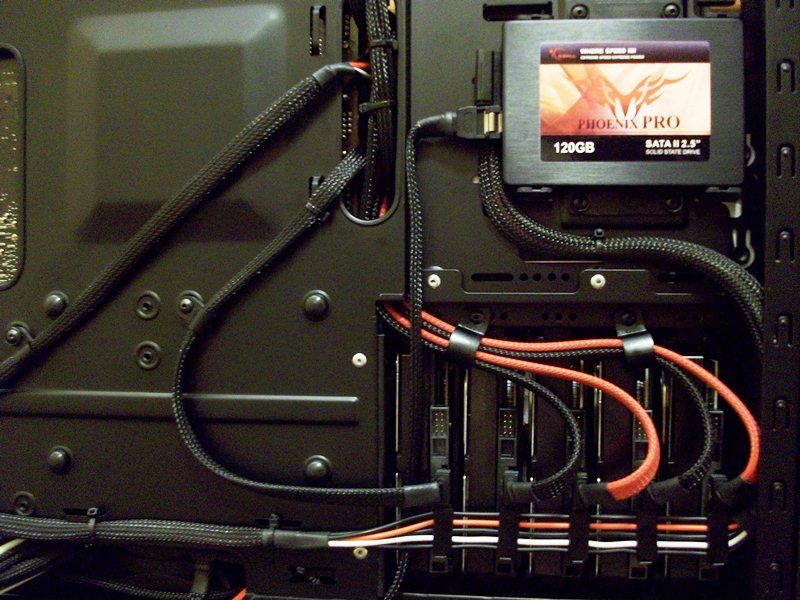

Άψογος!:T:
Πρέπει να πέρασες πολλά για να τακτοποιήσεις τα καλώδια τόσο καλά...!:)
Μιά μόνο παρατήρηση-ιδέα:
Εγώ θα έφτιαχνα ένα καπάκι (ένα ''Γ'' δηλ.) το οποίο θα το στερέωνα στις ακριανές βίδες των fans, και θα κάλυπτα τα καλώδια αυτά. Τα καπάκι γίνεται από αλουμίνιο ή μαύρο plexy.
Link to comment
Share on other sites
Πολλές ώρες και κόπος τα καλώδια... αλλά το τελικό αποτέλεσμα πιστεύω ότι άξιζε.
Το συγκεκριμένο σημείο το κρύβει το παράθυρο οπότε δεν χρειάζεται καπάκι καθώς θα φαίνεται μόνο όταν λείπει το πλαϊνό. Αλλά είναι μια καλή ιδέα γενικά.:T:

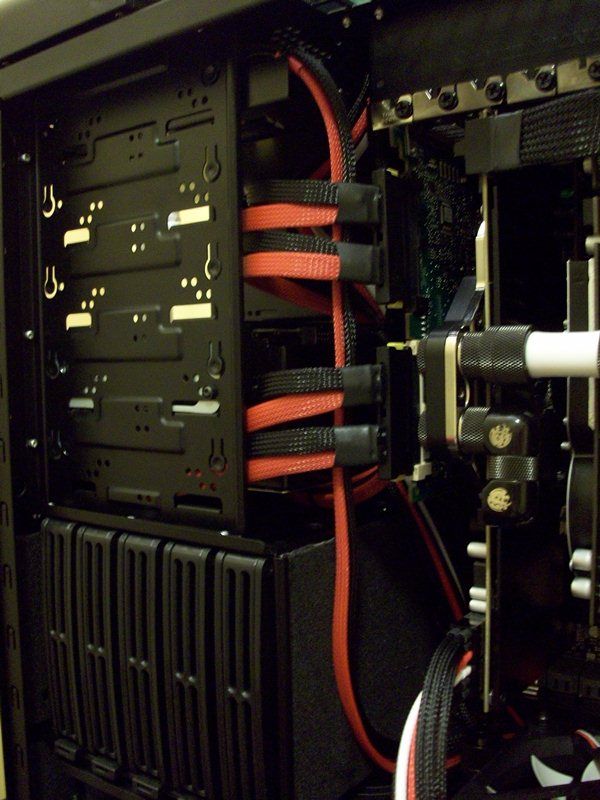

Επιτέλους σήμερα ήρθαν και οι τέσσερις δίσκοι που μου λείπανε. :)
Ορίστε λοιπόν η φώτο που σας χρωστάω από το προηγούμενο update με τα καλώδια του perc να καταλήγουν στους "συρταρωτούς" δίσκους.

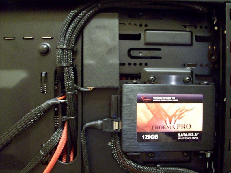

Όχι δεν θα κάνω κάτι στην πλάτη. Αυτή είναι η κανονική του θέση όπως την είχε σχεδιάσει η Silverstone. Δεν έχει και νόημα να κάνω παράθυρο για να δείξω ένα χαζό αυτοκολλητάκι... :p
Link to comment
Σωστά, μπορεις να το ξεκολλήσεις προσεχτικά απο το δίσκο, και να το κολλησεις απο έξω :p
Ναι !
Κύτα να το φτύσεις πρωτα όμως μη και δεν πιάσει καλά!!
:slap::p :dance3:
Link to comment
Α δεν το ήξερα ότι έχει αυτή την θέση έτοιμη.
Πάντως τα καλώδια είναι πολύ ωραία τακτοποιημένα + τα μαύρα καπάκια!!!
Bravo!!!

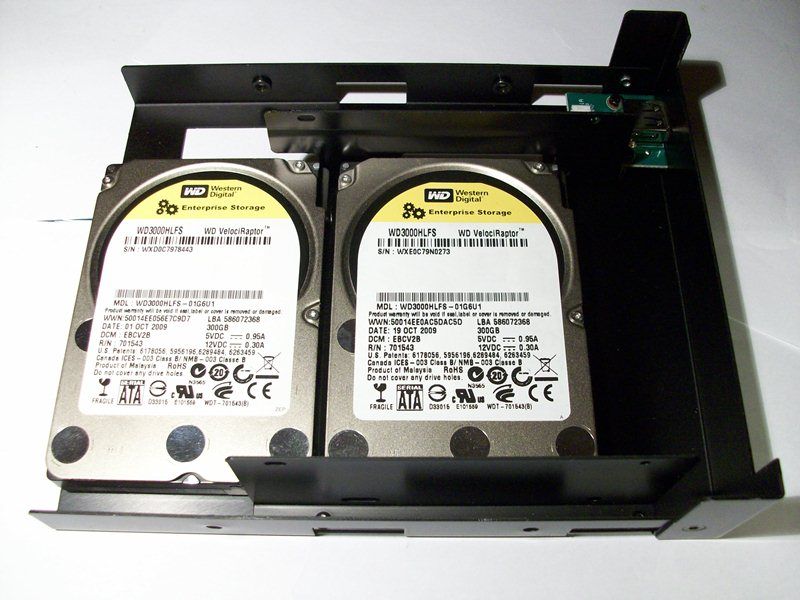

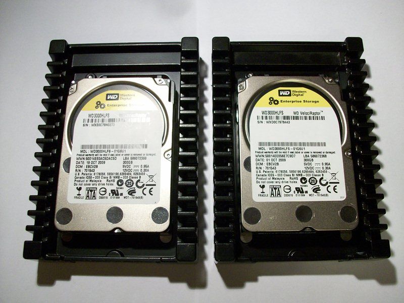

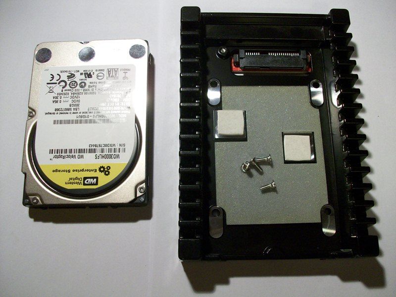

Αρχικά έψαχνα για δύο WD 300gb BLFS Velociraptors. Οι συγκεκριμένοι velociraptors έχουν μια σημαντική διαφορά σε σχέση με τους HLFS, δεν έχουν τον αντάπτορα-ψήκτρα που τους μετατρέπει σε 3,5" από 2,5" που είναι κανονικά. Κατα τα άλλα είναι ακριβώς οι ίδιοι με τους HLFS.
Λίγο πριν την αγορά των BLFS πέτυχα σε πολύ καλή τιμή 2 μεταχειρισμένους HLFS τους οποίους και αγόρασα τελικά.
Οι αντάπτορες-ψήκτρες αφαιρέθηκαν με την μία. :p

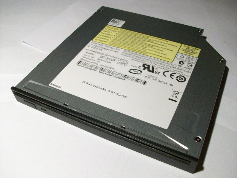

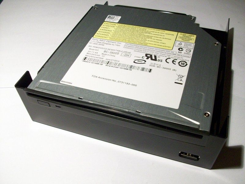

Επόμενη αγορά ήταν ένα Sony BC-5600S, ένα slim blu-ray player και dvd-recorder με slot loading μηχανισμό.

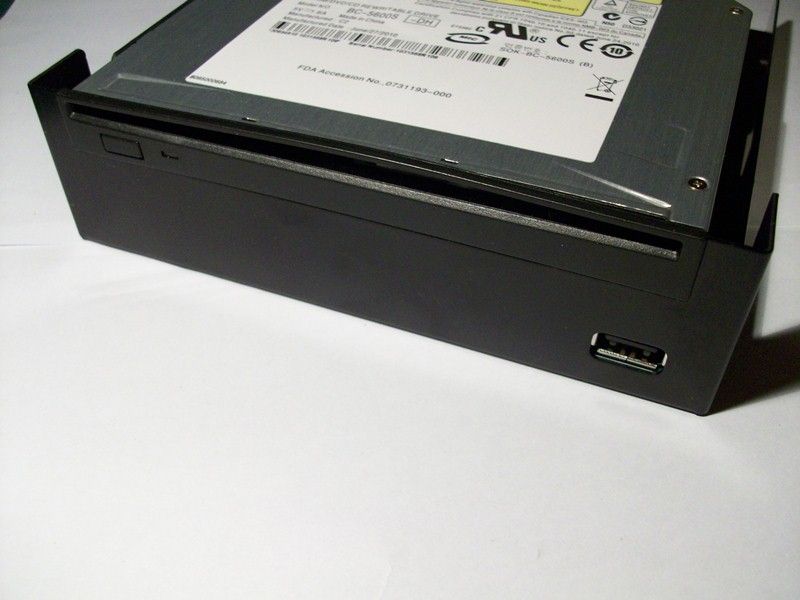

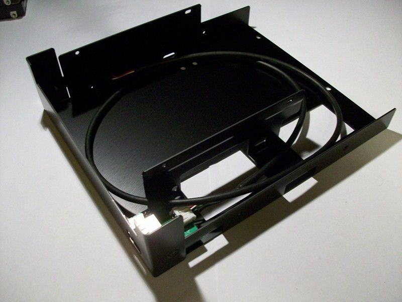

Αυτά τα τρία drives θα στεγαστούν σε ένα Lian Li EX-553.
Η θύρα usb που διαθέτει δεν θα χρησιμοποιηθεί δυστυχώς καθώς λόγω μητρικής δεν υπάρχουν άλλα διαθέσιμα onboard usb. Μικρό το κακό αφού έχει 2 usb το κουτί στο front panel.

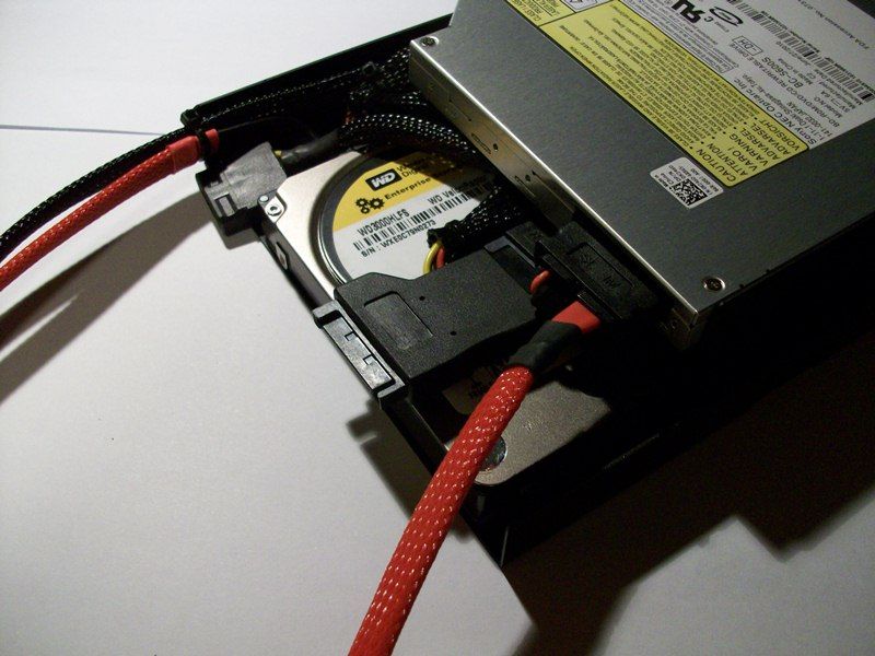

Οι σκληροί δίσκοι και το br-drive πήραν τις θέσεις τους.

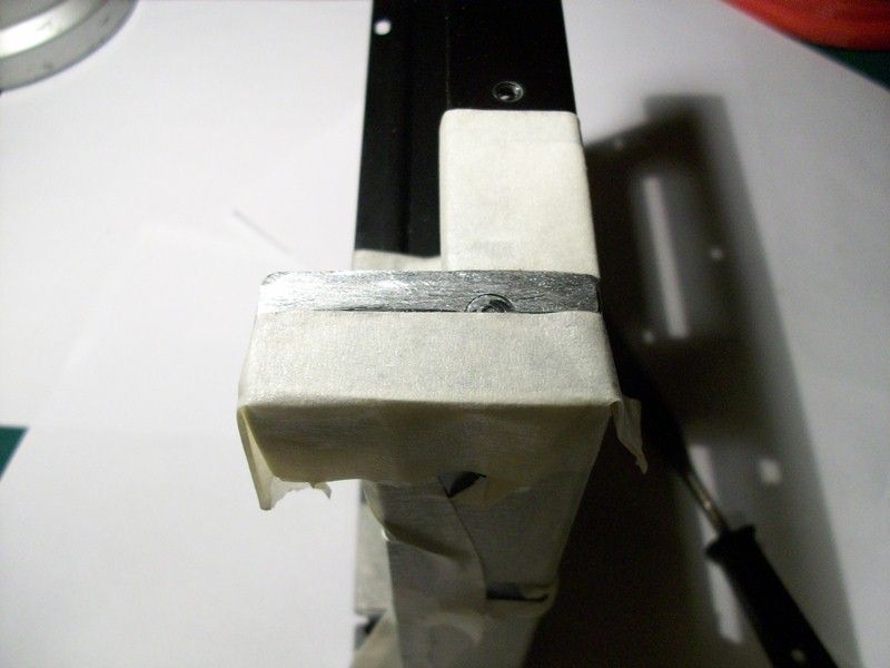

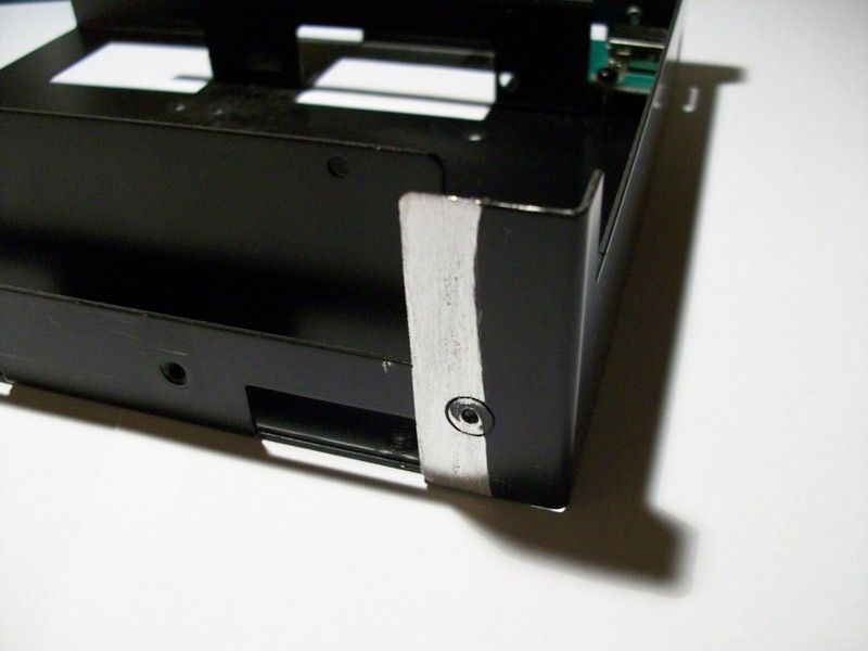

Το πρώτο πρόβλημα που αντιμετώπισα ήταν λόγω μιας ιδιομορφίας του κουτιού. Το Fortress έχει υπερβολικά στενά 5,25 bays και το Lian Li δεν χώραγε στο κουτί... Έτσι χρειάστηκε να το λιμάρω λίγο τα πλαϊνά του.
Το δεύτερο πρόβλημα ήταν από δική μου χαζομάρα... Μέσα σε τόσες μετρήσεις ξέχασα να δω αν χωράει το lian li στην θέση του μαζί με την μπαταρία του perc που είχα χώσει εκεί πριν λίγες μέρες... Δεν δυσκολεύτηκα όμως να βρω νέα θέση για την μπαταρία.

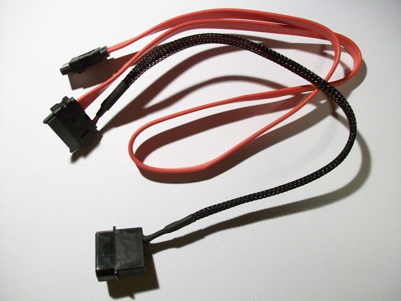

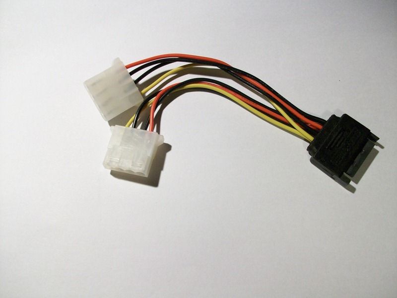

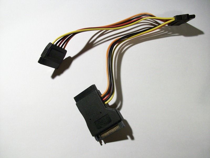

Το θέμα της τροφοδοσίας των τριών αυτών drives καθώς και της αντλίας που θα βρίσκεται από κάτω χρειάστηκε λίγο φαντασία. Χρησιμοποίησα 3 διαφορετικούς αντάπτορες...
Μετά από πολύ κόψε-ράψε και sleeving (με το οποίο δεν θα σας κουράσω) είχα το παρακάτω αποτέλεσμα.
Το sata power που είχα αφήσει ελεύθερο μετά τους τρεις σκληρούς τροφοδοτεί τους velociraptors και το br-drive. Στο τετράπινο molex θα συνδέεται η αντλία μαζί με τα led του τανκ.
Με ένα πρόχειρο συμμάζεμα τα καλώδια των τριών νέων drives το εσωτερικό δείχνει κάπως έτσι.

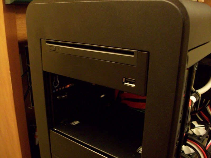

Μια πρώτη εικόνα από το Lian Li τοποθετημένο στο Fortress.
