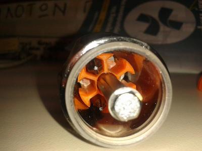

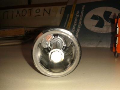

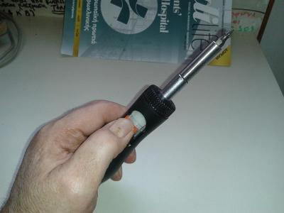

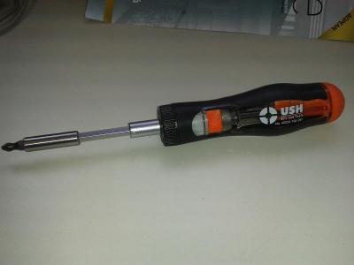

  5. Seafalco
    [Giveaway]Παυλάτος Tools
