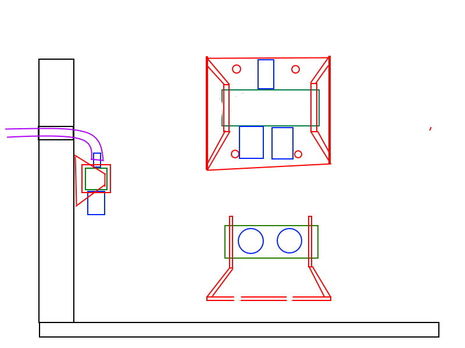

Κατασκευή πάγκου εργασίας και όχι μόνο!
Seafalco απάντησε στο θέμα του Seafalco topic στην ενότητα Το στέκι του μάστορα
Αγάπη να είσαι καλά ! ! ! Ευχαριστώ πολύ για την επισκευή των post ! Σου οφείλω μεζέ καλό ! @Lakisss Νίκο μια ιδέα σου βάζω πιο κάτω : Το θέμα είναι ότι αν έχεις πολλά κοπανήματα, όλα αυτά τα εξαρτήματα μεταφοράς θα πρέπει να είναι αφαιρούμενα, με ότι αυτό σημαίνει για την ευκολία της μετακίνησης! -
