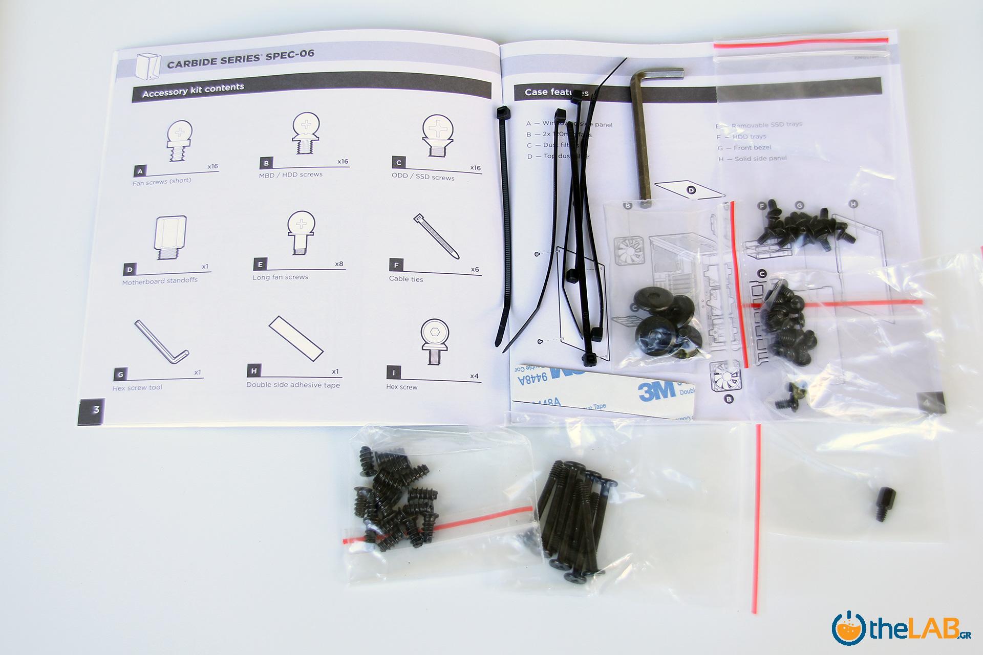

Εντός της συσκευασίας βρήκαμε ένα ευτραφές εγχειρίδιο χρήσης, το οποίο μπορείτε να δείτε κάνοντας κλικ εδώ και τα παρελκόμενα του κουτιού που τα βλέπετε αναλυτικά στην δεύτερη φωτογραφία που ακολουθεί. Δύο πράγματα είναι ασυνήθιστα. Το ένα η ταινία διπλής όψεως και το άλλο τέσσερις βίδες με άλεν κεφάλι (Hex screws στη φώτο2). Και τα δύο θα δούμε στην συνέχεια της παρουσίασης που μας χρησιμεύουν.

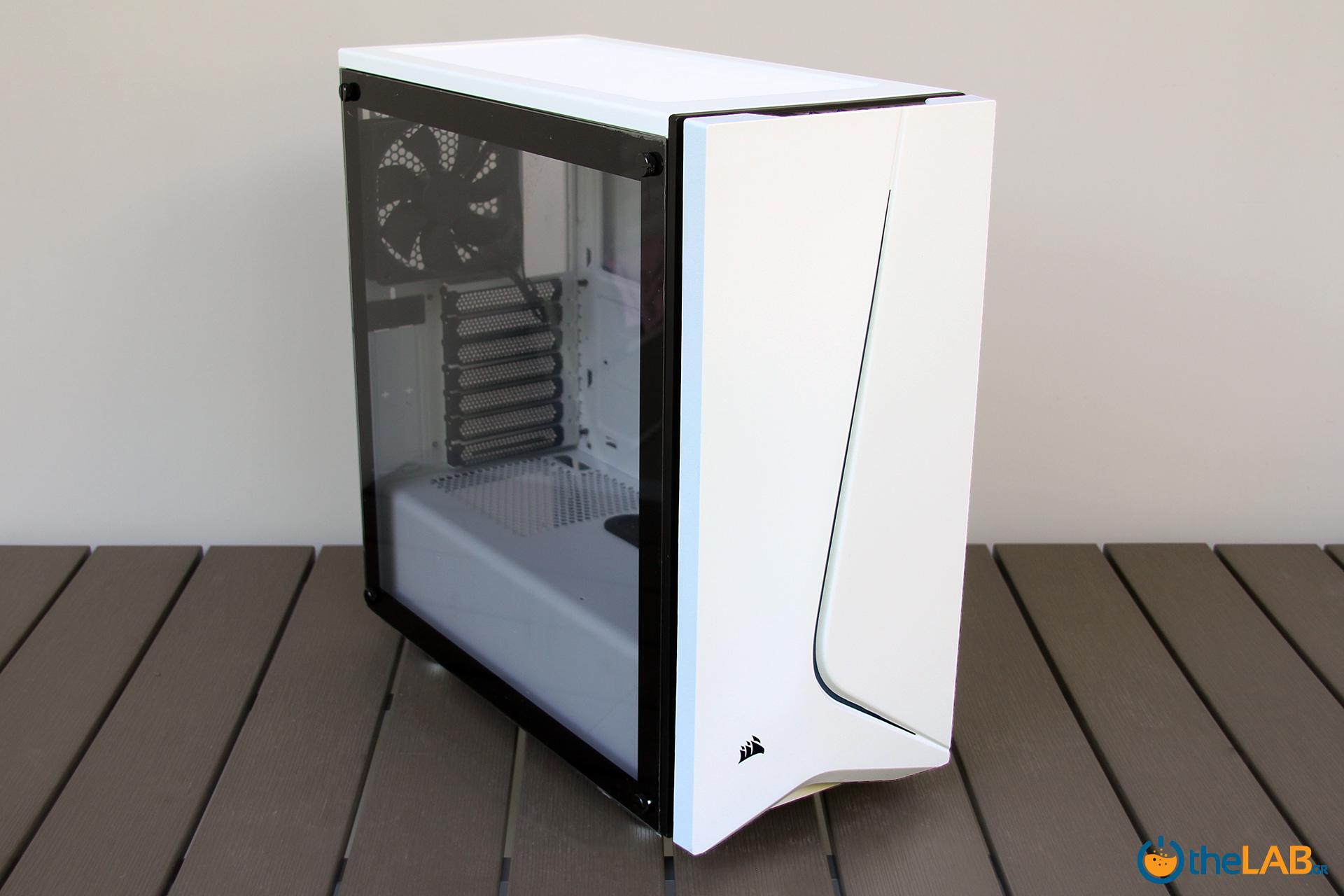

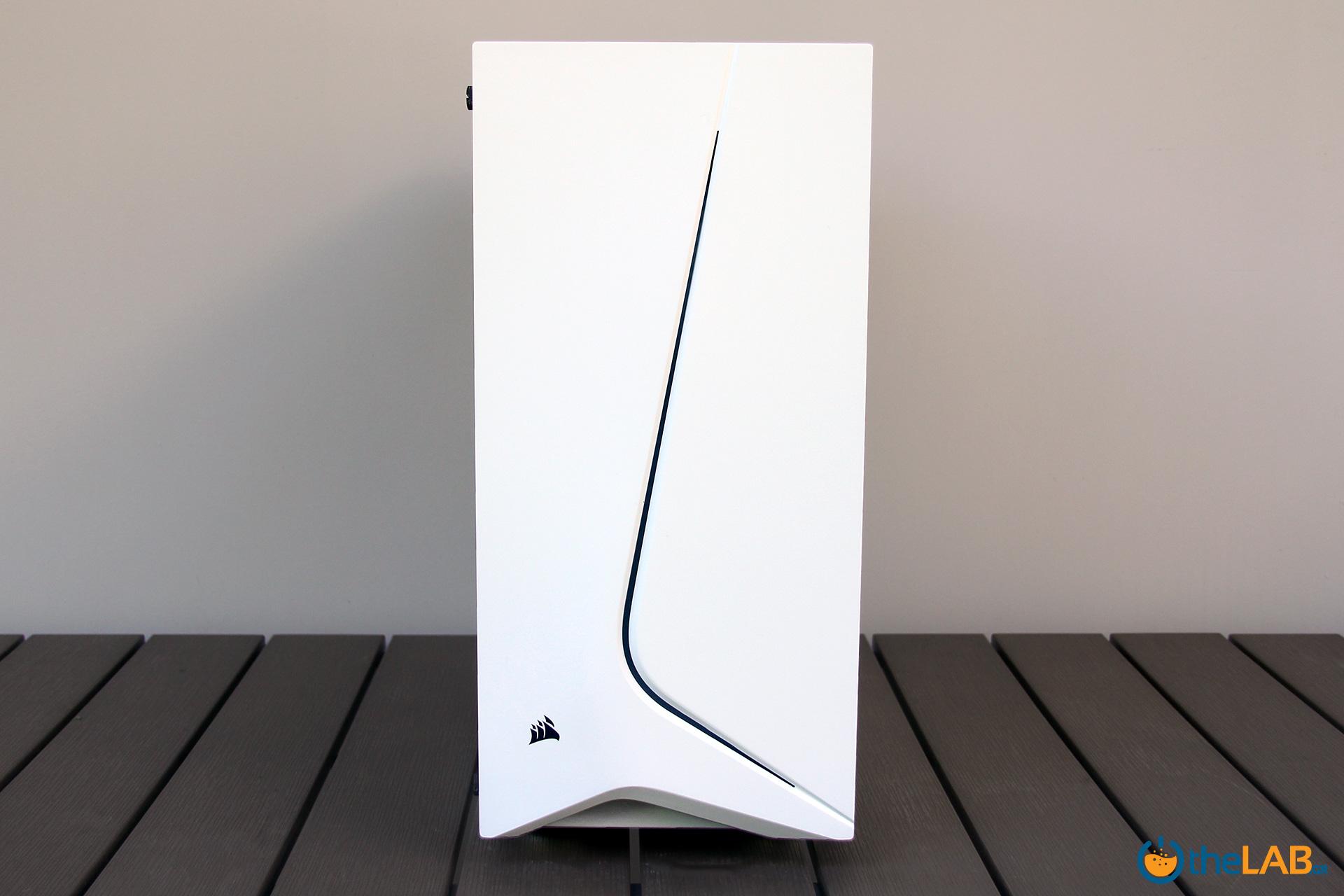

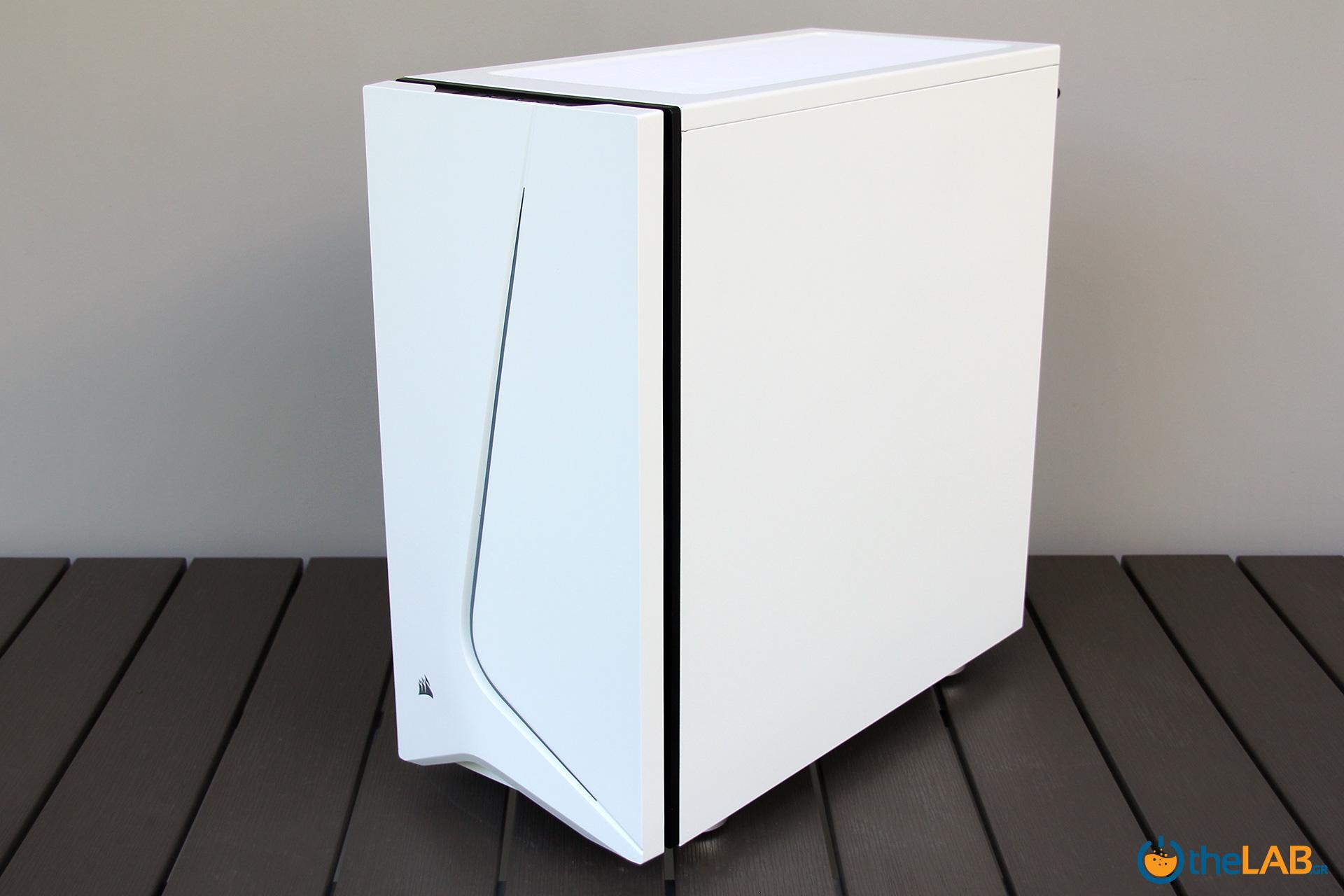

Καιρός να ρίξουμε και την πρώτη ματιά στο προϊόν. Την πρώτη εντύπωση την κλέβει αυτή η περίτεχνη "χαρακιά" στην πρόσοψη. Όπως ήδη έχετε δει από τον πρόλογο, είναι το κομμάτι που φέρει RGB φωτισμό. Το υλικό που έχει κατασκευαστεί η πρόσοψη είναι από πλαστικό και κάτω αριστερά φέρει το λογότυπο της κατασκευάστριας. Στα αριστερά διακρίνουμε το tempered glass που μας χαρίζει άπλετη θέα στο εσωτερικό και το λευκό τοπίο σπάει από μαύρες λεπτομέρειες περιμετρικά της πρόσοψης και στο εσωτερικό από τα μαύρα PCI brackets.
Η πρόσοψη -όπως ήδη αναφέραμε- είναι κατασκευασμένη από πλαστικό και κάποιος θα αναρωτηθεί από που "ανασάνει" αυτό το κουτί. Η απορία είναι εύλογη μιας και δεν έχει διάτρητα κομμάτια όπως είχαμε δει στο πρόσφατο παρελθόν με το 220Τ, έχει όμως ένα κενό περιμετρικά της, κάτι που μπορείτε να δείτε στην δεύτερη φωτογραφία που ακολουθεί.

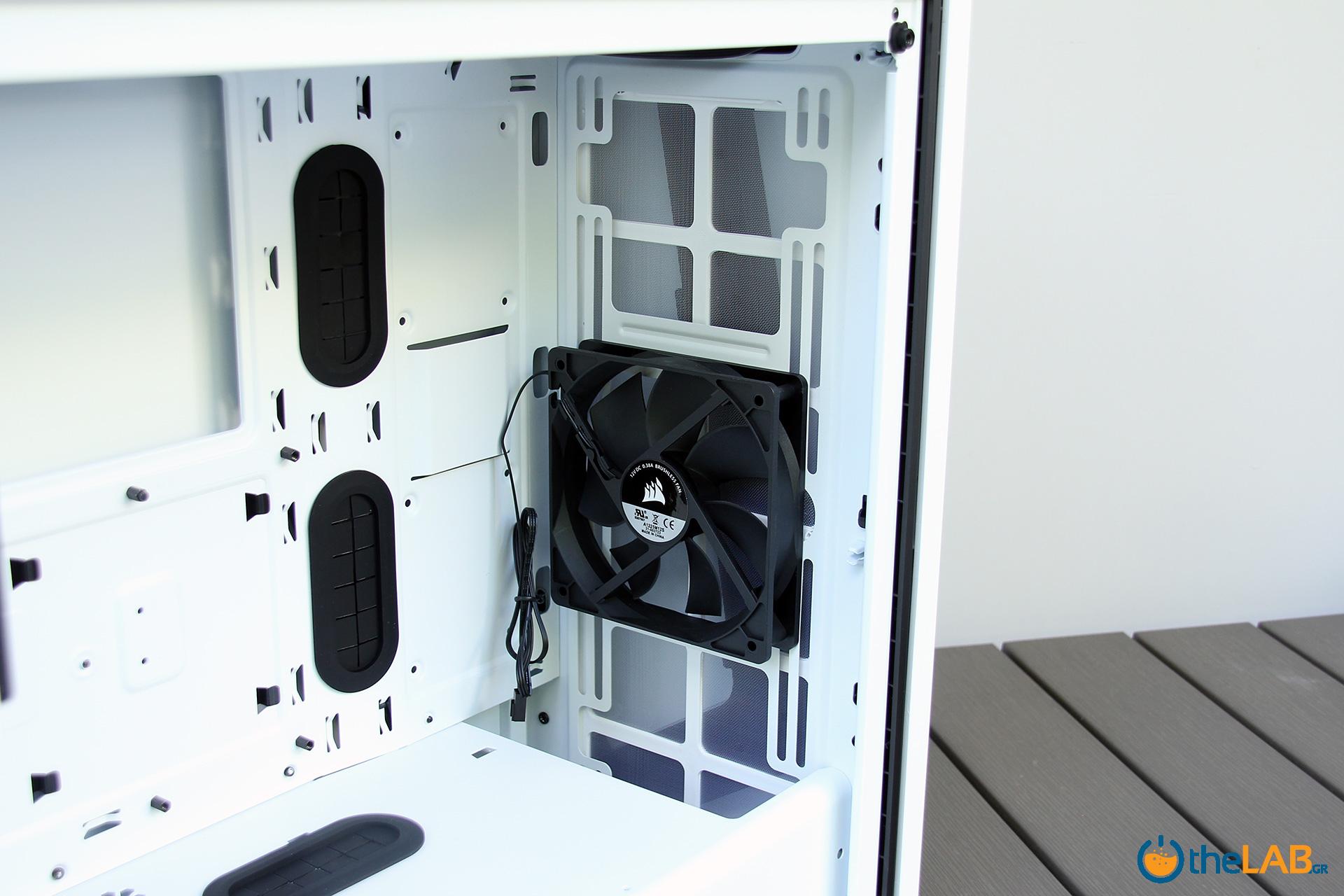

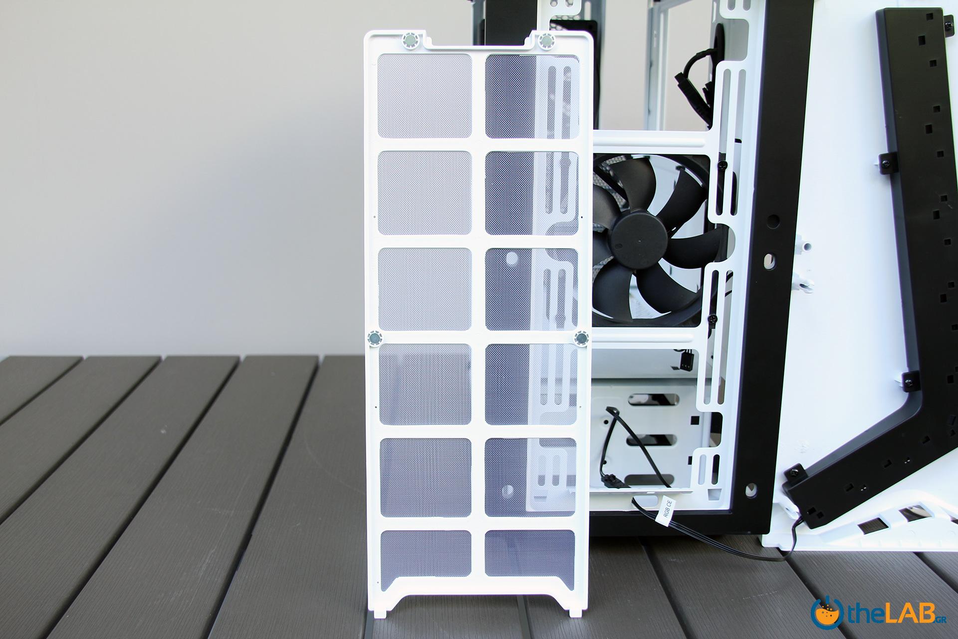

Εσωτερικά βλέπουμε ένα πλενόμενο φίλτρο, καλής ποιότητας, που η συγκράτησή του γίνεται μέσω μαγνητών και η ευθυγράμμιση μέσω γλωσσών. Επίσης...

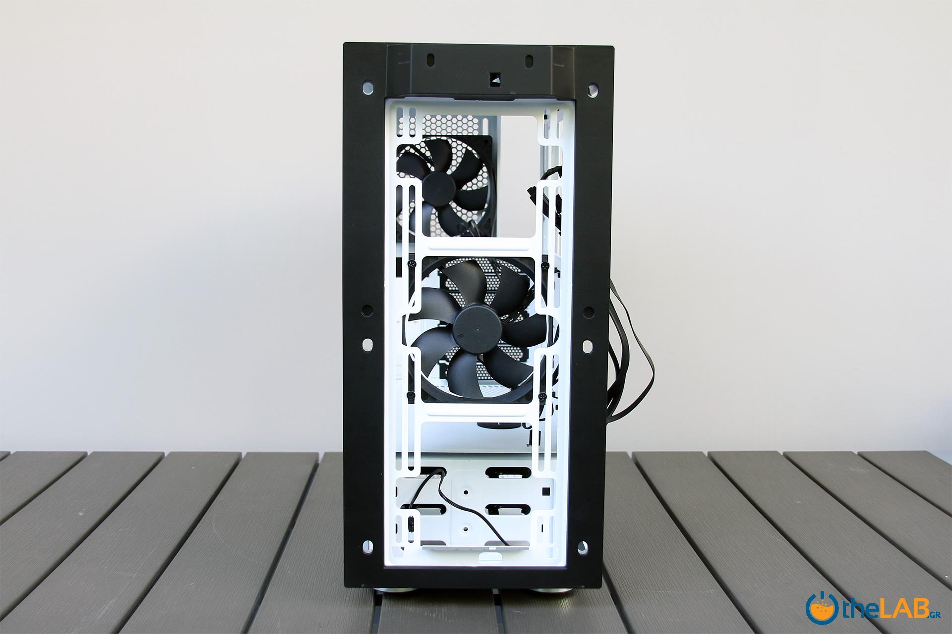

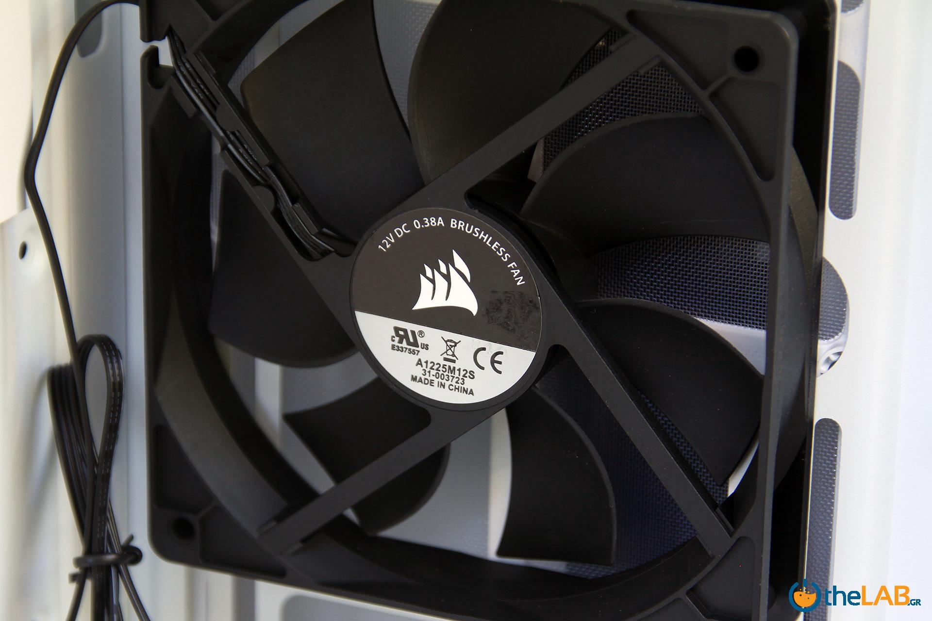

... Αφού αφαιρεθεί και το φίλτρο, βλέπουμε τον έναν προεγκατεστημένο ανεμιστήρα που φέρει η πρόσοψη και επίσης τις επιπλέον θέσεις και επιλογές που παρέχει. Αυτές είναι είτε για 3x120mm ανεμιστήρες, είτε για 2x140mm.

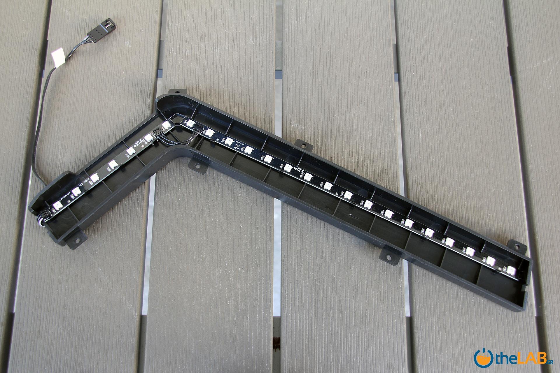

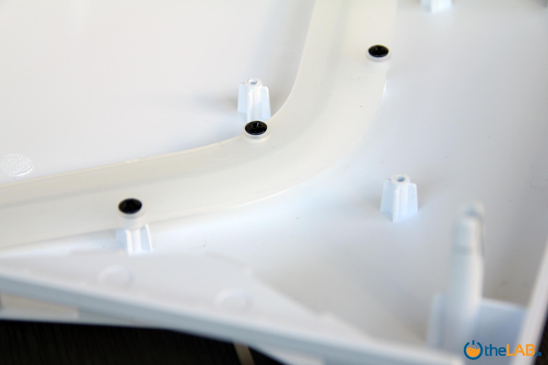

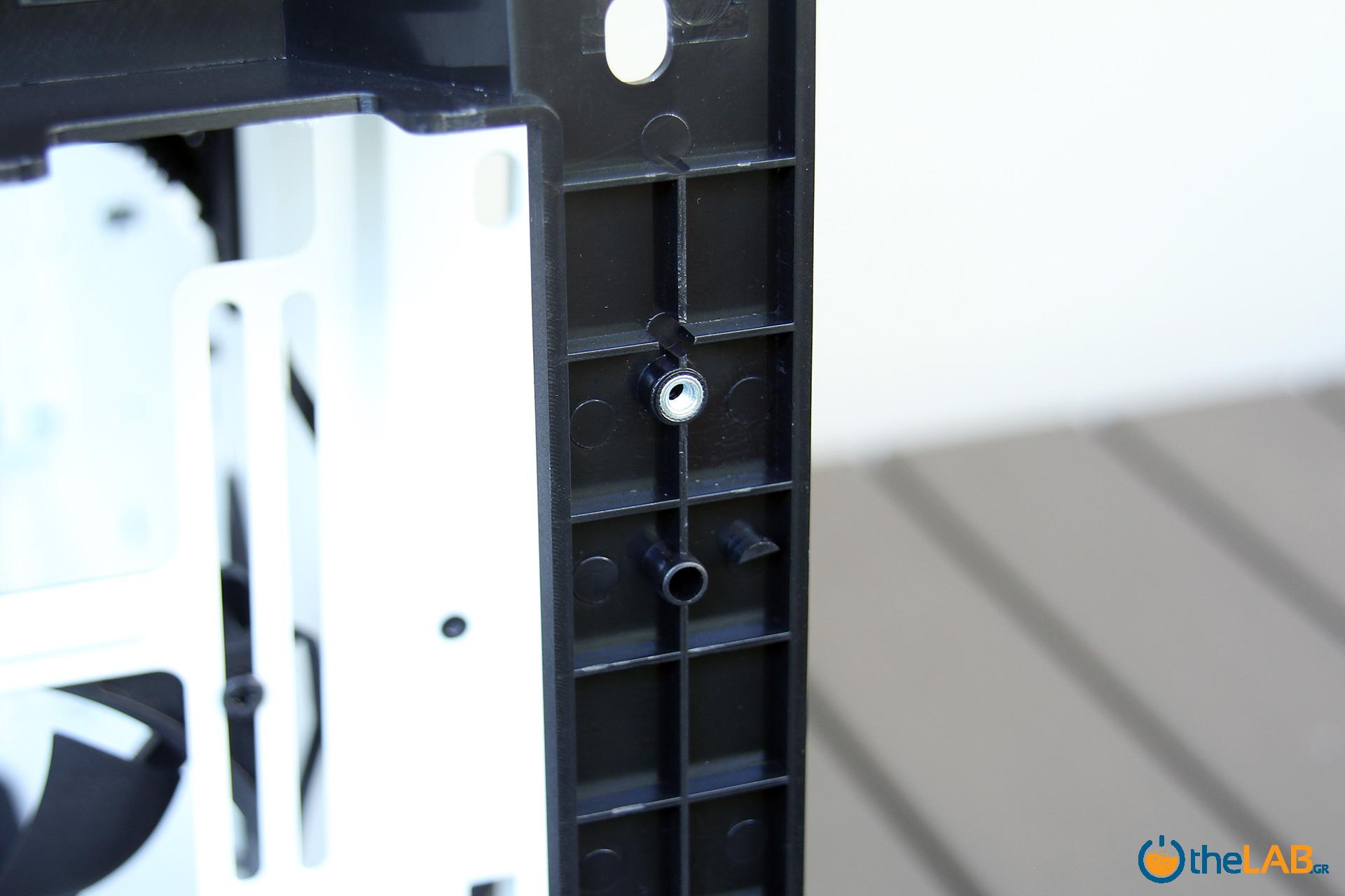

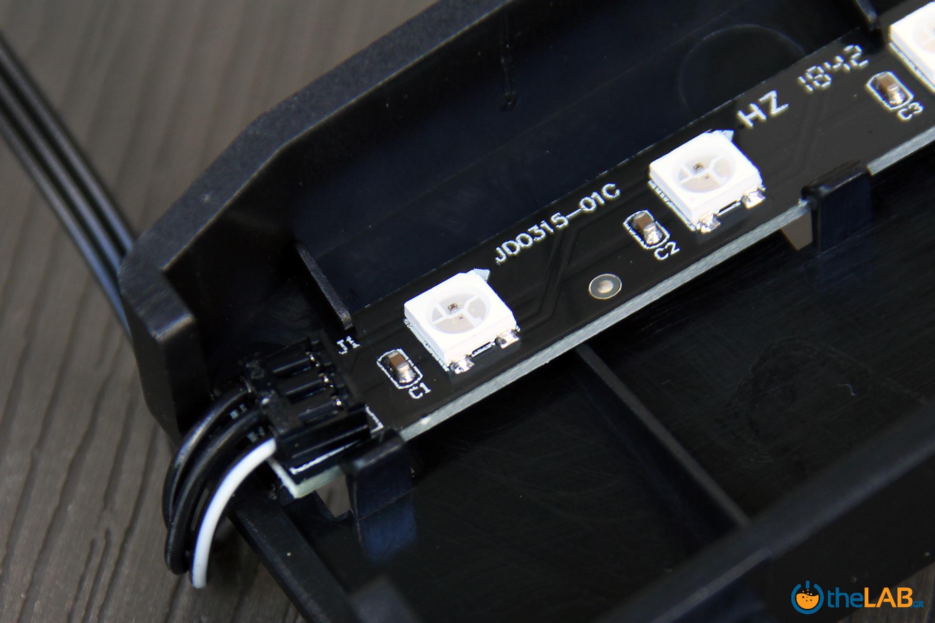

Στο πίσω μέρος του πλαστικού της πρόσοψης είδαμε σε προηγούμενη φωτογραφία ότι υπάρχει ένα ακόμα πλαστικό τμήμα που θυμίζει μπαστούνι χόκεϊ επί πάγου. Αυτό το τμήμα στηρίζεται πάνω στο λευκό πλαστικό της πρόσοψης με έξι συνολικά βίδες και εσωτερικά του κρύβεται η RGB λεντοταινία που θα χαρίσει "τα φώτα" της στην "χαρακιά" της πρόσοψης.
Καλό είναι να σημειώσουμε σε αυτό εδώ το σημείο, ότι όσοι από εσάς επιχειρήσετε να το αφαιρέσετε, προσέξτε κατά την διαδικασία εγκατάστασης. Οι βίδες είναι πολύ κοντές και με αραιό σχετικά σπείρωμα, οπότε είναι εύκολο να "κλωτσήσει" κάποια από αυτές κατά το βίδωμα. Συνεπώς, μην ασκήσετε μεγάλη δύναμη κατά το βίδωμα, αλλά αφήστε τις βίδες να σας οδηγήσουν.
"Κάτω από το καπό" κρύβεται ένα ακόμα πλαστικό κομμάτι, αυτή τη φορά σε ημιδιάφανο γαλακτερό και ο ρόλος του είναι να προσφέρει ομοιομορφία στον φωτισμό της λεντοταινίας.

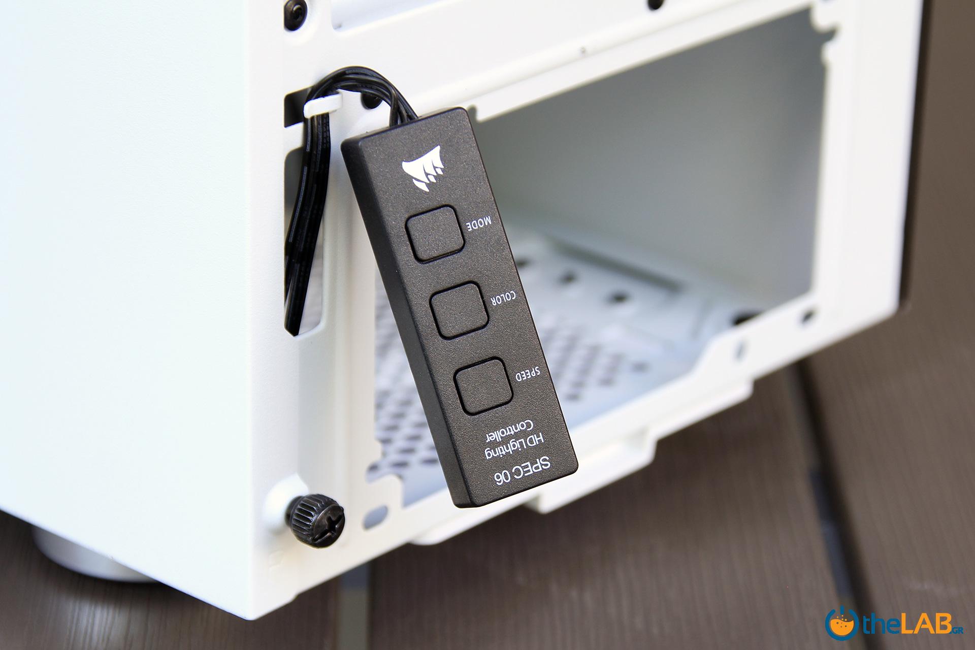

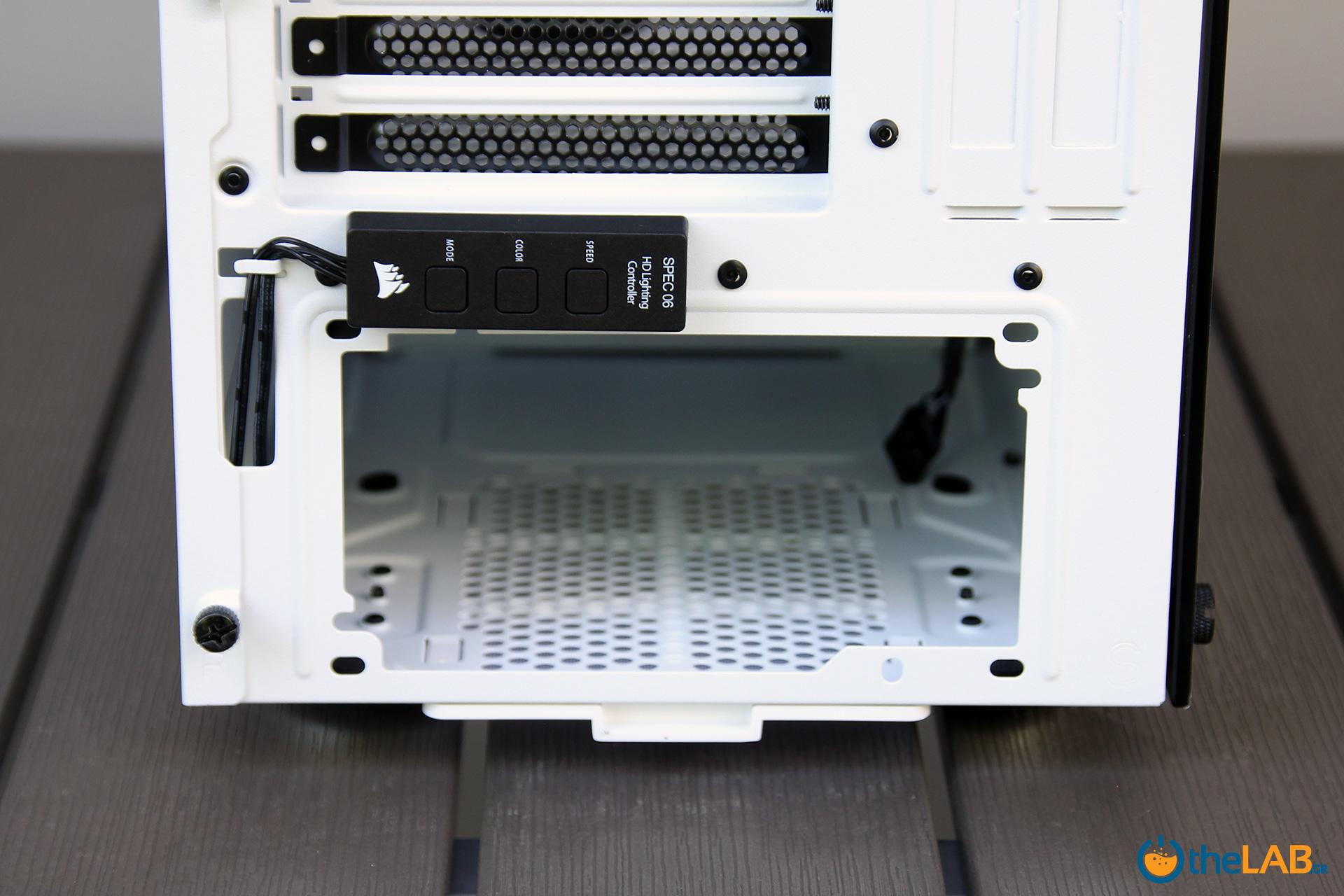

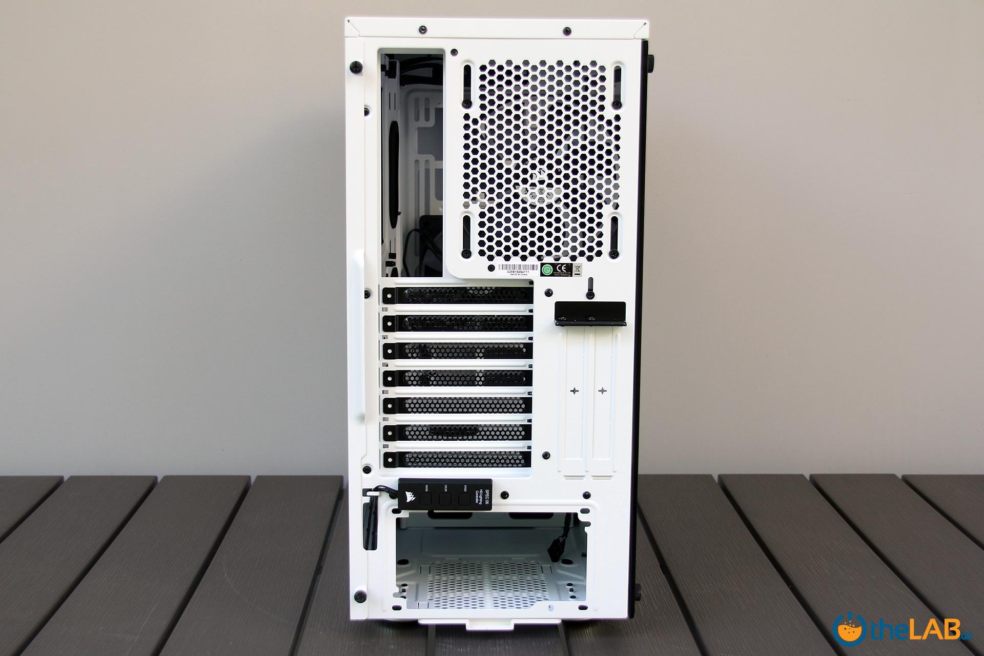

Συνεχίζουμε την βόλτα μας και αντικρίζουμε το πίσω μέρος του κουτιού. Ξεκινώντας την περιγραφή μας από πάνω και προς τα κάτω, βλέπουμε τη θέση για το I/O shield της μητρικής, στα δεξιά της μία θέση για 120mm ανεμιστήρα που έρχεται προεγκατεστημένος και το κουτί μας δίνει τη δυνατότητα αυτός να εγκατασταθεί σε διαφορετικά ύψη μέσω των μακρόστενων οπών. Λίγο πιο κάτω, εντοπίζουμε τα επτά διάτρητα PCI brackets συν δύο ακόμα στα δεξιά και τέρμα κάτω, την θέση για ένα ATX τροφοδοτικό η οποία μπορεί να το φιλοξενήσει, είτε με τον ανεμιστήρα προς τα πάνω, είτε με τον ανεμιστήρα προς τα κάτω και κάτι ακόμα....

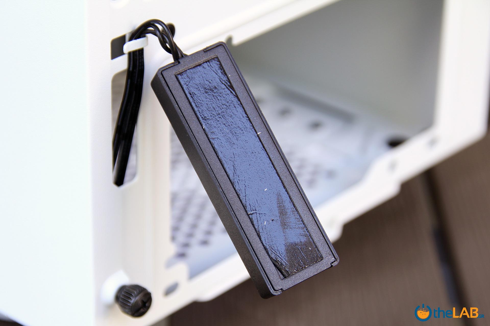

Αυτό δεν είναι άλλο από έναν RGB LED controller με τρία κουμπιά. Έχει επιλογή ταχύτητας, χρώματος και τρόπου φωτισμού δίνοντας επτά διαφορετικές επιλογές στον τρόπο.
Ο controller είναι στερεωμένος επάνω στο κουτί με ταινία διπλής όψης. Αυτή με την οποία έρχεται ξεκολλάει αμέσως και γι' αυτόν τον λόγο υπάρχει ανταλλακτική στα παρελκόμενα που είδαμε λίγο πριν. Φυσικά θα προτιμούσαμε εξαρχής μία πιο καλή ταινία και επίσης θεωρώ ότι το σημείο που έχει επιλεγεί για να είναι ο controller είναι άβολο. Κάθε φορά που ο χρήστης θα θέλει να αλλάξει τον φωτισμό του, θα πρέπει να ψαχουλεύει στα τυφλά στο πίσω μέρος του κουτιού.

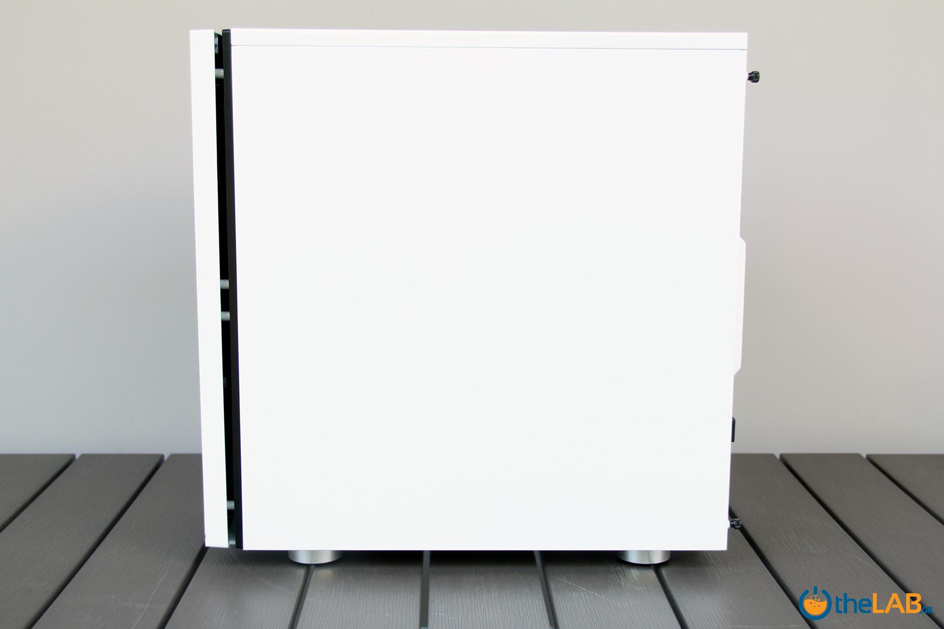

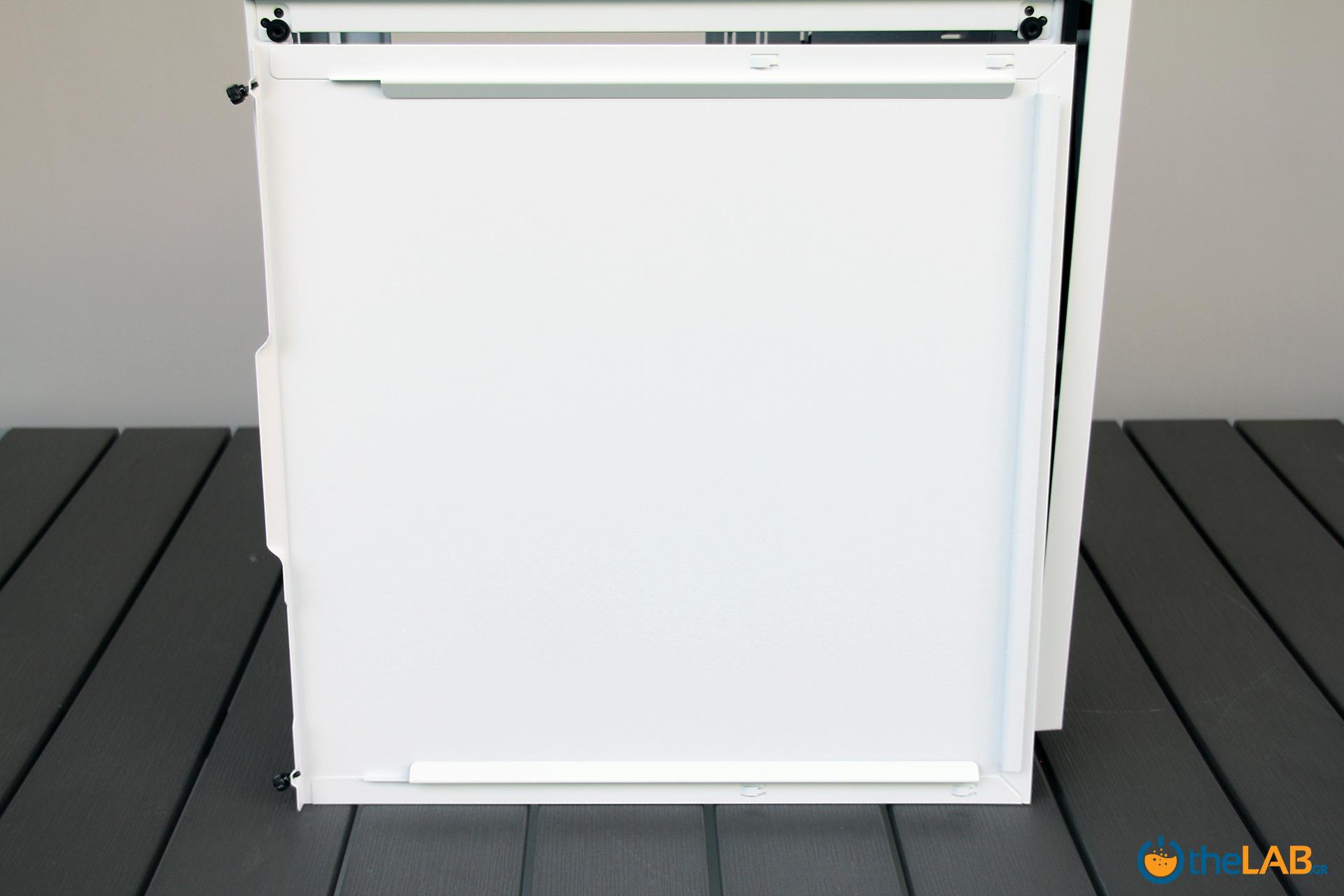

Ολοκληρώνουμε την πλήρη περιστροφή του κουτιού και συναντάμε το δεξιό πλαϊνό, για το οποίο δεν έχουμε και πολλά να αναφέρουμε.

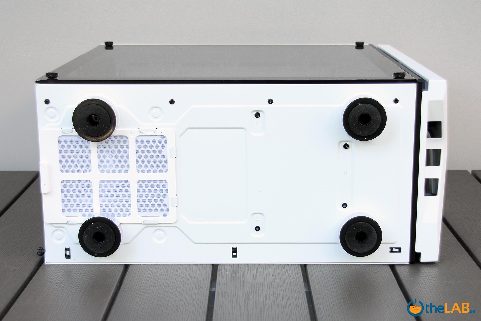

Καιρός να φέρουμε τα πάνω κάτω για χάρη της φωτογράφισης και να δούμε αρχικά το κάτω μέρος του κουτιού, που παρουσιάζει εξαιρετικό ενδιαφέρον, προϊδεάζοντας μας για το τι θα βρούμε στο εσωτερικό, ειδικά στο σημείο που είναι το cage δίσκων.

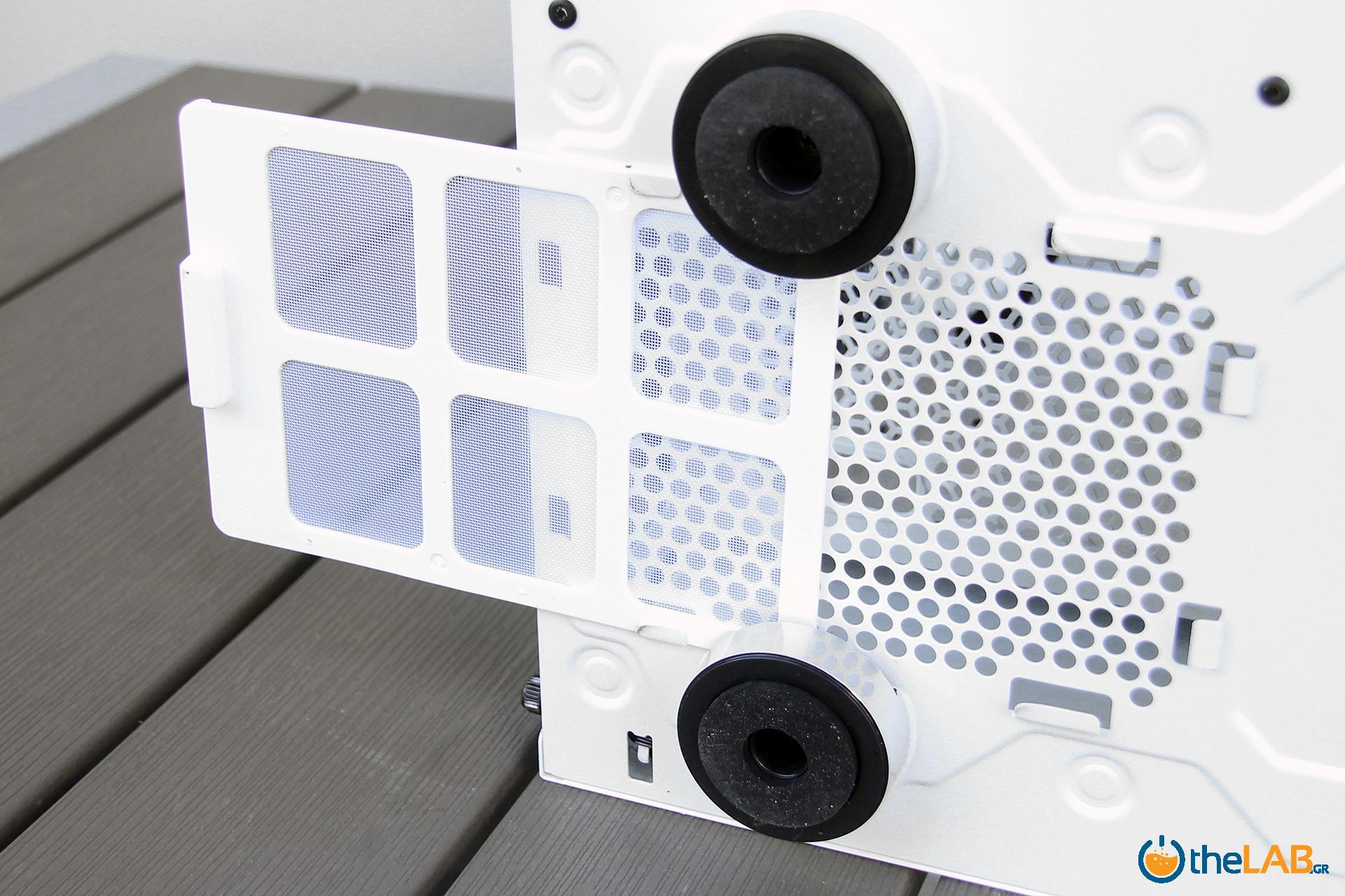

Με την πρώτη ματιά βλέπουμε το αφαιρούμενο, πλενόμενο, συρταρωτό φίλτρο στη θέση του τροφοδοτικού. Η αφαίρεση και η επανατοποθέτηση του φίλτρου είναι μια εύκολη υπόθεση και δεν μας προβλημάτισε κατά την διάρκεια της παρουσίασης.

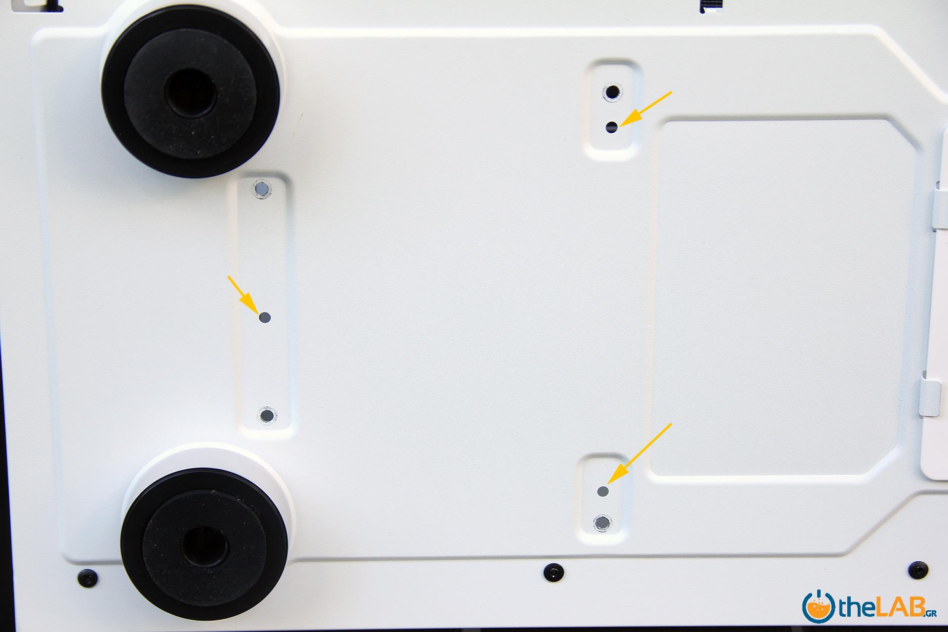

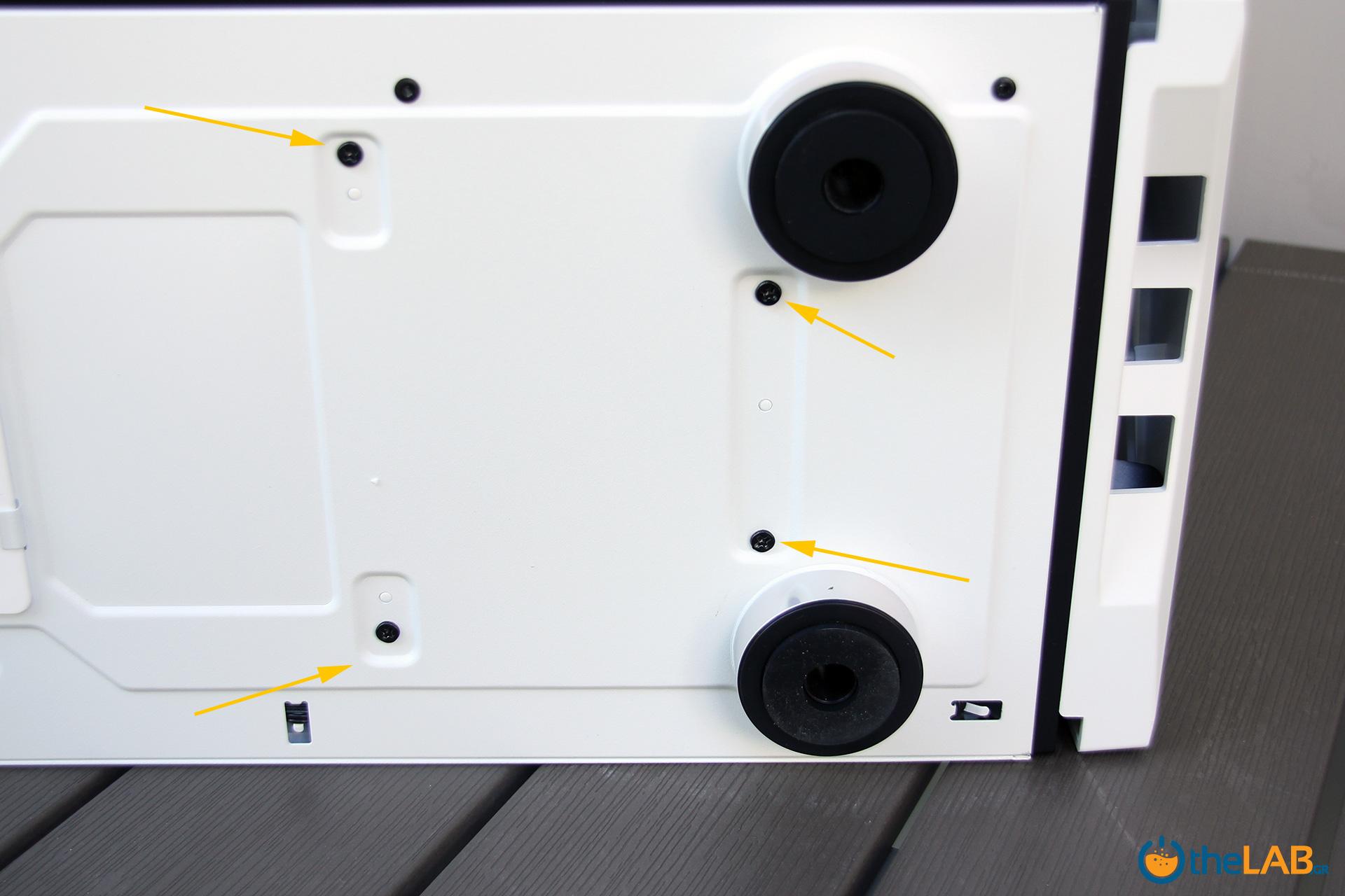

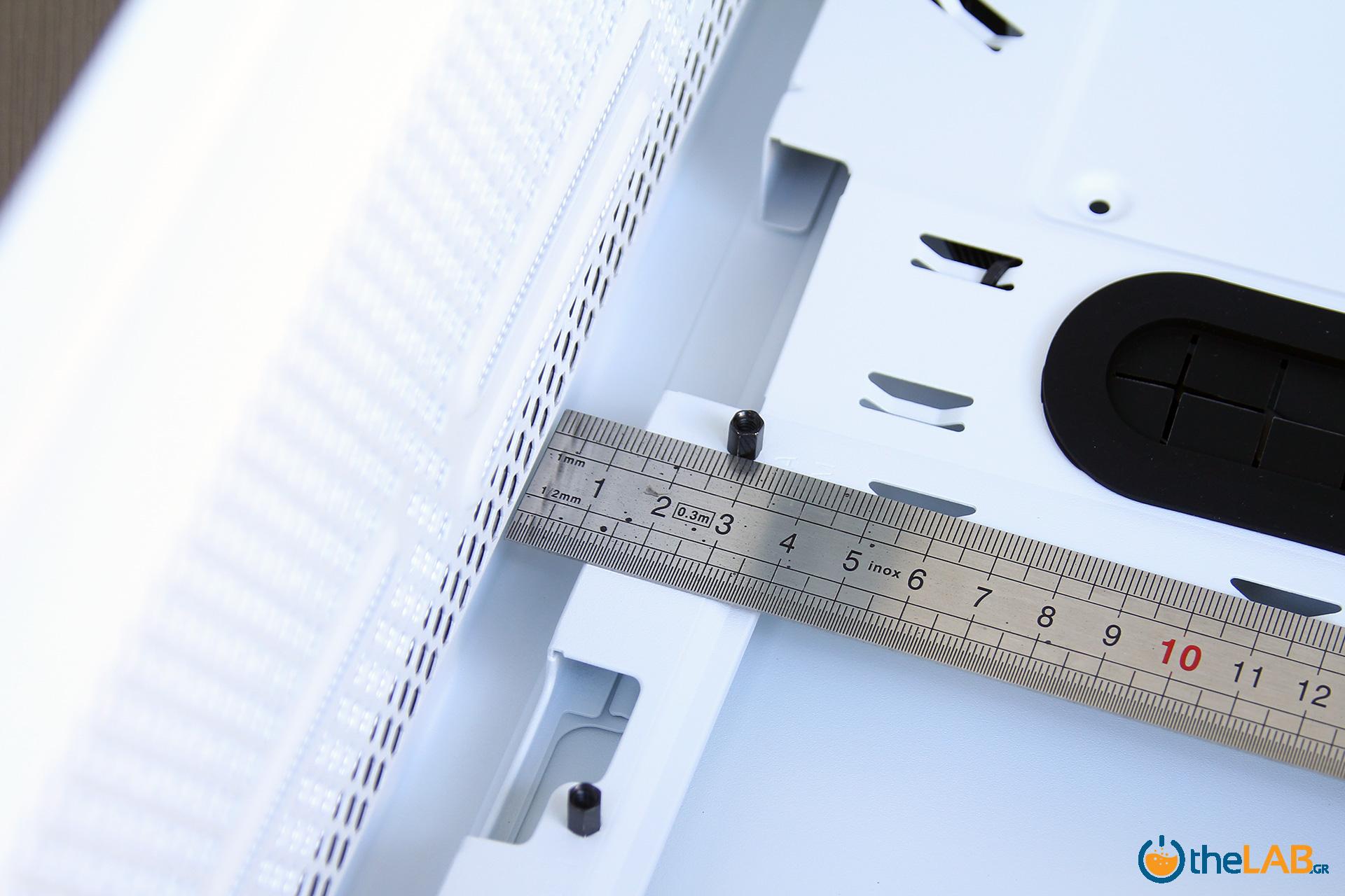

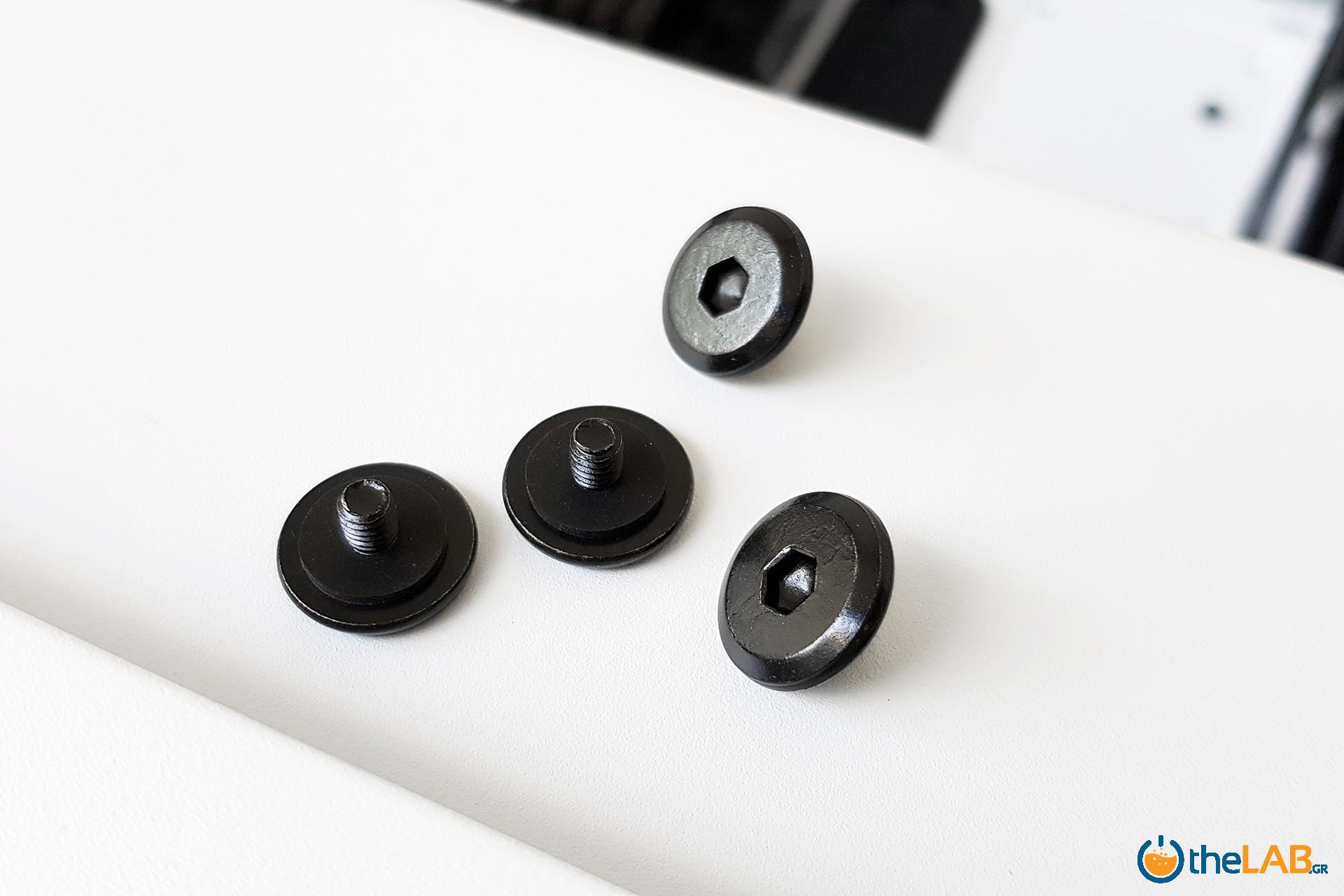

Στα δεξιά όμως είναι στραμμένο όλο μας το ενδιαφέρον, καθώς εκεί υπάρχουν τέσσερις βίδες που μας προϊδεάζουν για ένα αφαιρούμενο cage δίσκων. Σε αντίθεση με το 220T δεν φαίνεται να μετατοπίζεται το cage, αλλά καλό είναι να περιμένουμε να το δούμε κατά τη βόλτα μας στο εσωτερικό μέρος.
Τα πόδια του κουτιού, πέρα από την κλασική πλέον επένδυση με ελαστικό για την απορρόφηση των κραδασμών, αλλά και την προστασία της επιφάνειας πάνω στην οποία θα εγκαταστήσουμε το κουτί, είναι και μια ωραία αισθητική πινελιά καθώς περιμετρικά τους έχουν φινίρισμα χρωμίου.

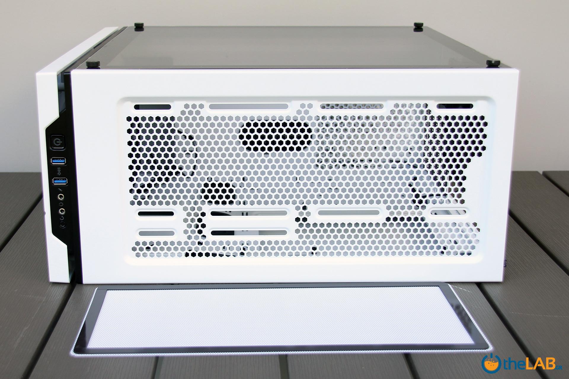

Στην οροφή βλέπουμε ένα αφαιρούμενο και πάλι μαγνητικό φίλτρο. Δεν είναι από τα πιο "σφικτά" φίλτρα που έχουμε δει, αλλά όπως έχω αναφέρει πολλές φορές στο παρελθόν, για φίλτρο οροφής όπου κατά κανόνα είναι θέση εξαγωγής αέρα, είναι ότι πρέπει και σίγουρα θα το εκτιμήσουν οι ιδιοκτήτες του κουτιού που έχουν κατοικίδια σπίτι τους.
Κάτω από το φίλτρο βλέπουμε τον σχεδιασμό της οροφής. Διάτρητη σχεδόν στο 90% της σε honeycomb style και δέκα στο σύνολο μακρόστενες οπές για να φιλοξενήσει είτε 2x120mm, είτε 1x140mm ανεμιστήρες με την δυνατότητα μετατόπισης της συστοιχίας δεξιά ή αριστερά. Οι κοινές θέσεις στήριξης τόσο των 120mm όσο και του 140mm ανεμιστήρα , όπως βλέπουμε και στην δεύτερη φωτογραφία που ακολουθεί είναι μετατοπισμένες κατά το δυνατόν πλησιέστερα προς το tempered glass πλαϊνό, ώστε να απομακρύνουν από την μητρική τους ανεμιστήρες και κατ' επέκταση, από κάποιο ψυγείο που επιθυμεί να εγκαταστήσει ο χρήστης. Αν αρκεί αυτή η μετατόπιση, θα το δούμε στο κομμάτι της εγκατάστασης υδρόψυξης.

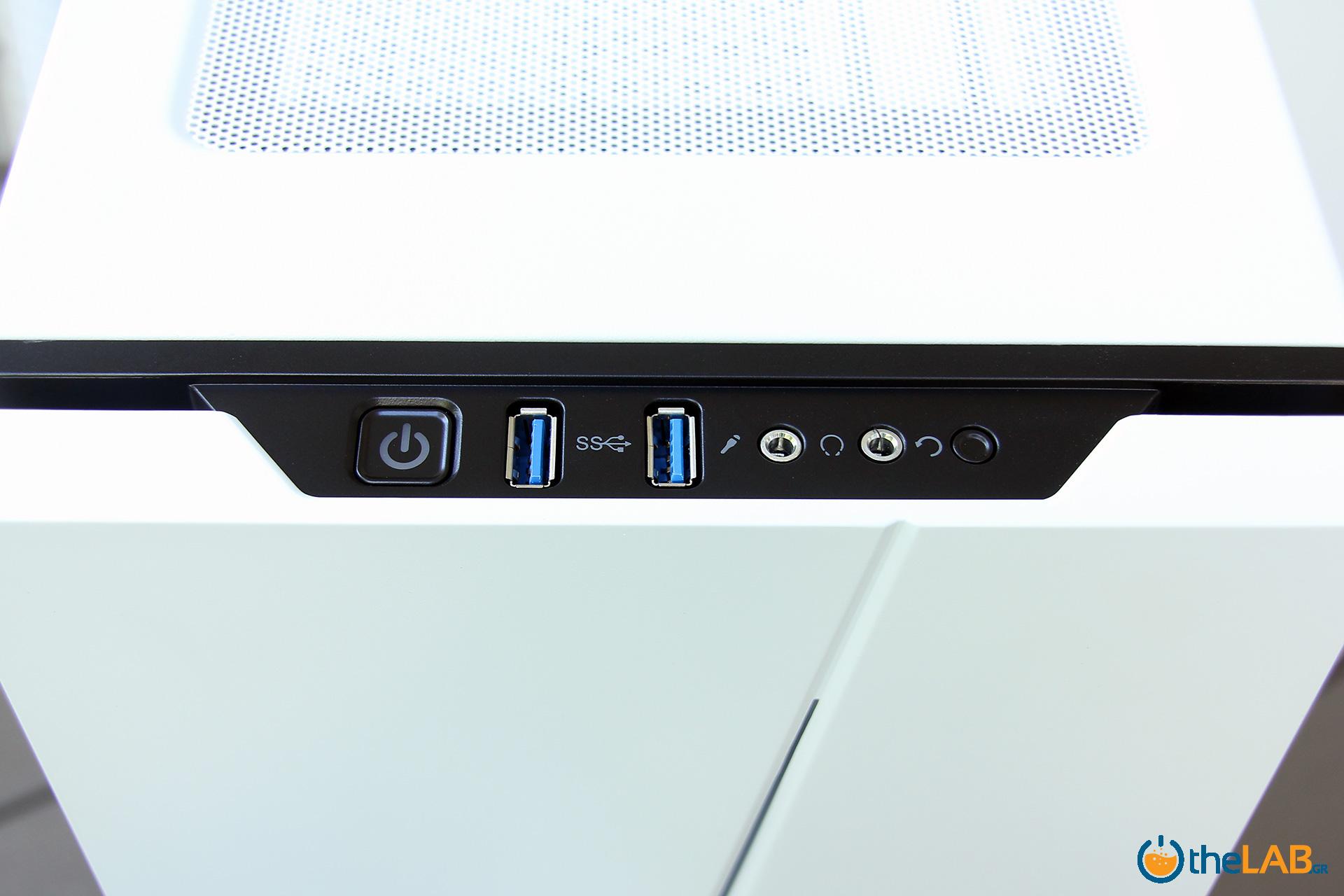

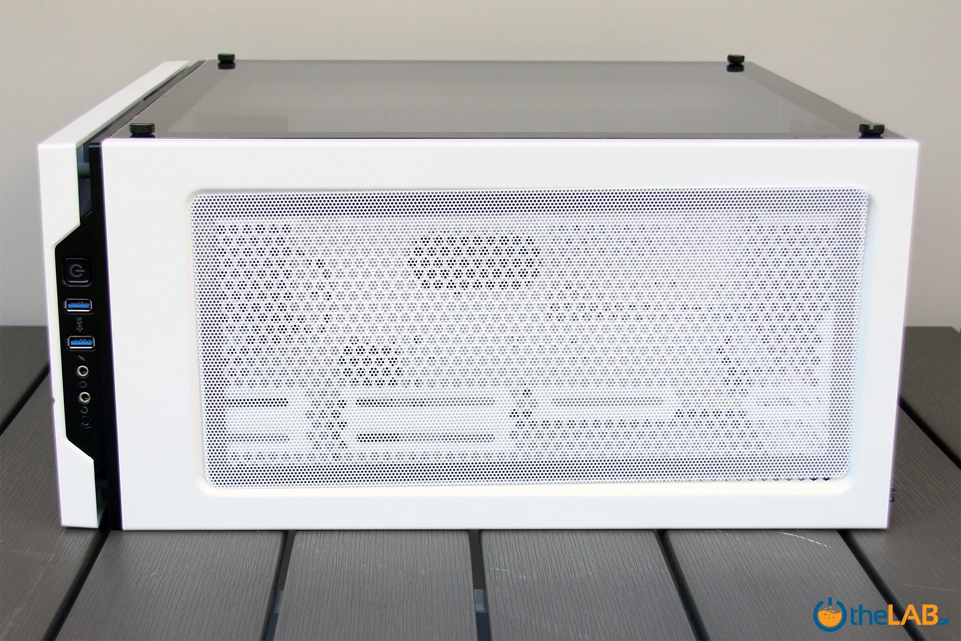

Για το φινάλε του εξωτερικού μέρους αφήσαμε το front panel του κουτιού, το οποίο -ξεκινώντας από αριστερά και προς τα δεξιά- αποτελείται από το power button με το power LED να είναι ενσωματωμένο σε αυτό, δύο θύρες USB3.0, δύο mini jack για ακουστικά και μικρόφωνο και το κουμπί reset. Εδώ να πω ότι θα περίμενα να δω και μία θύρα type C.

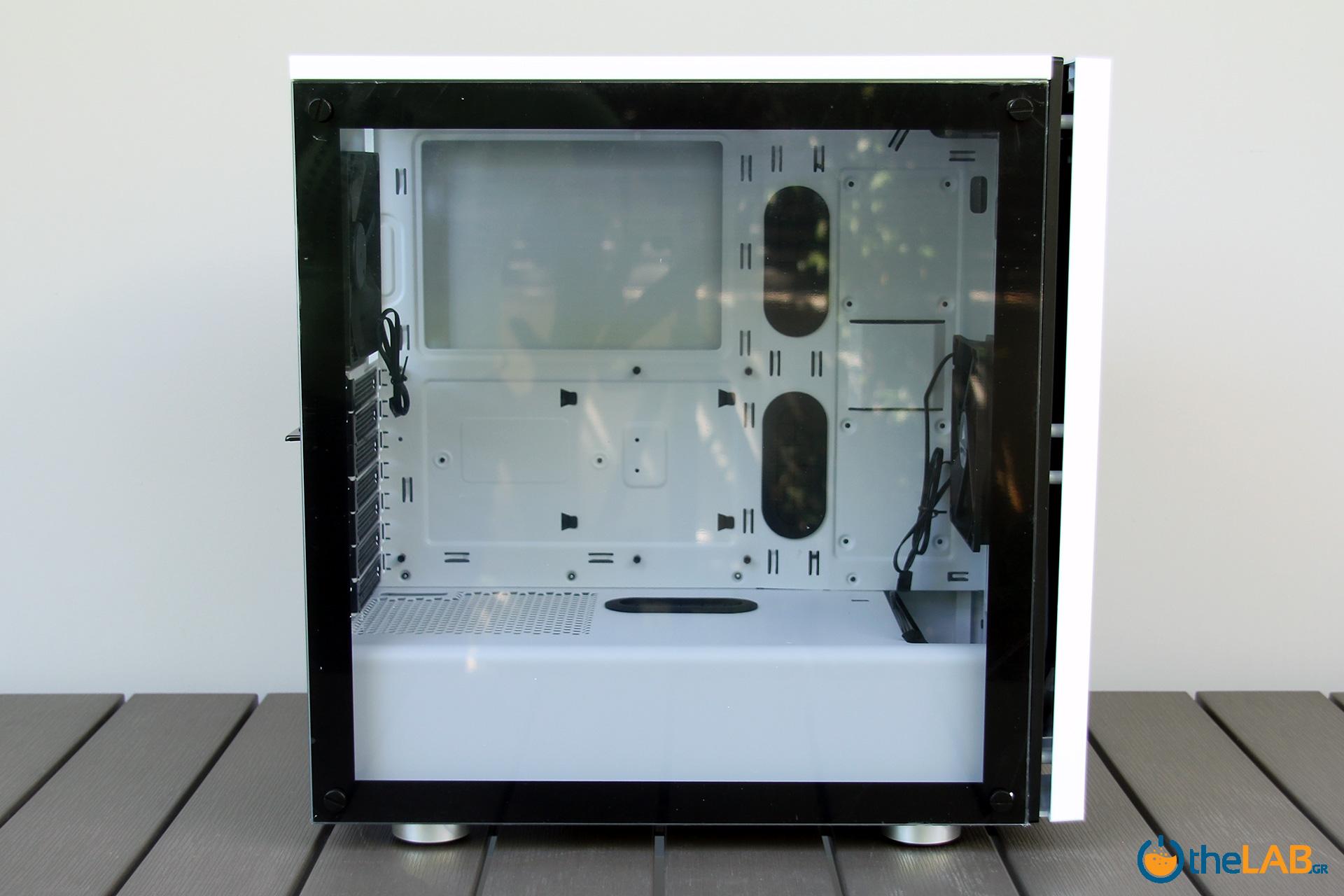

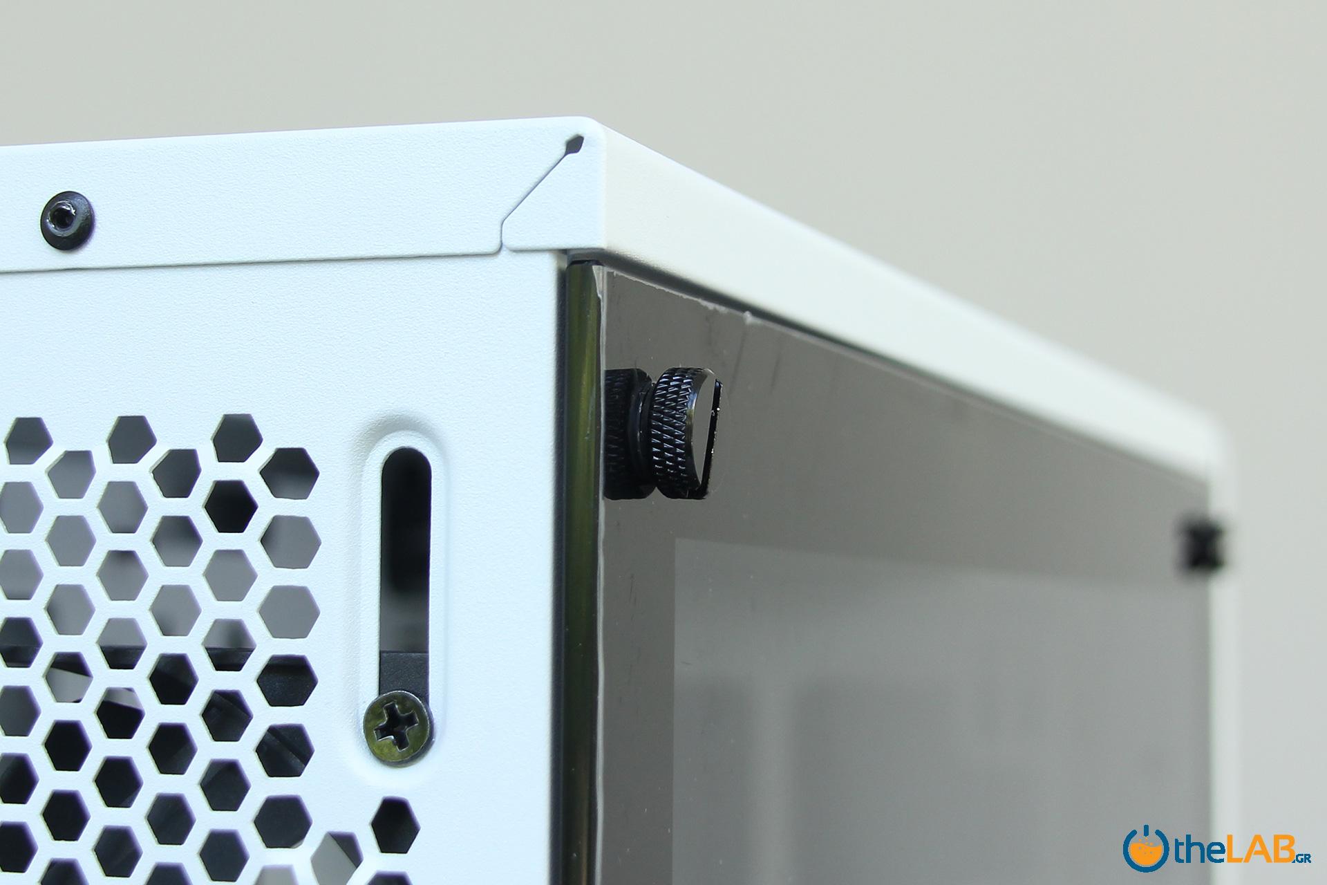

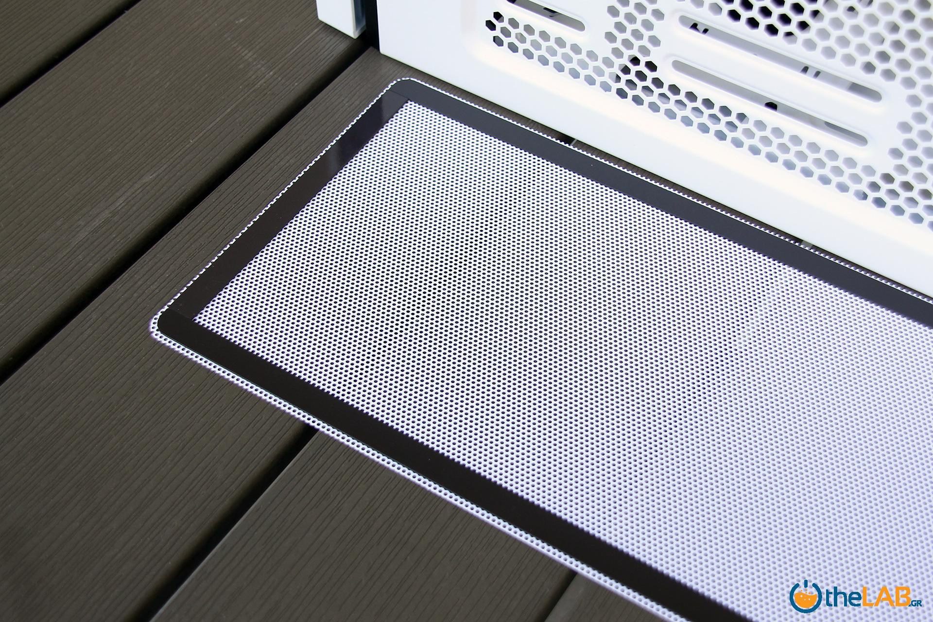

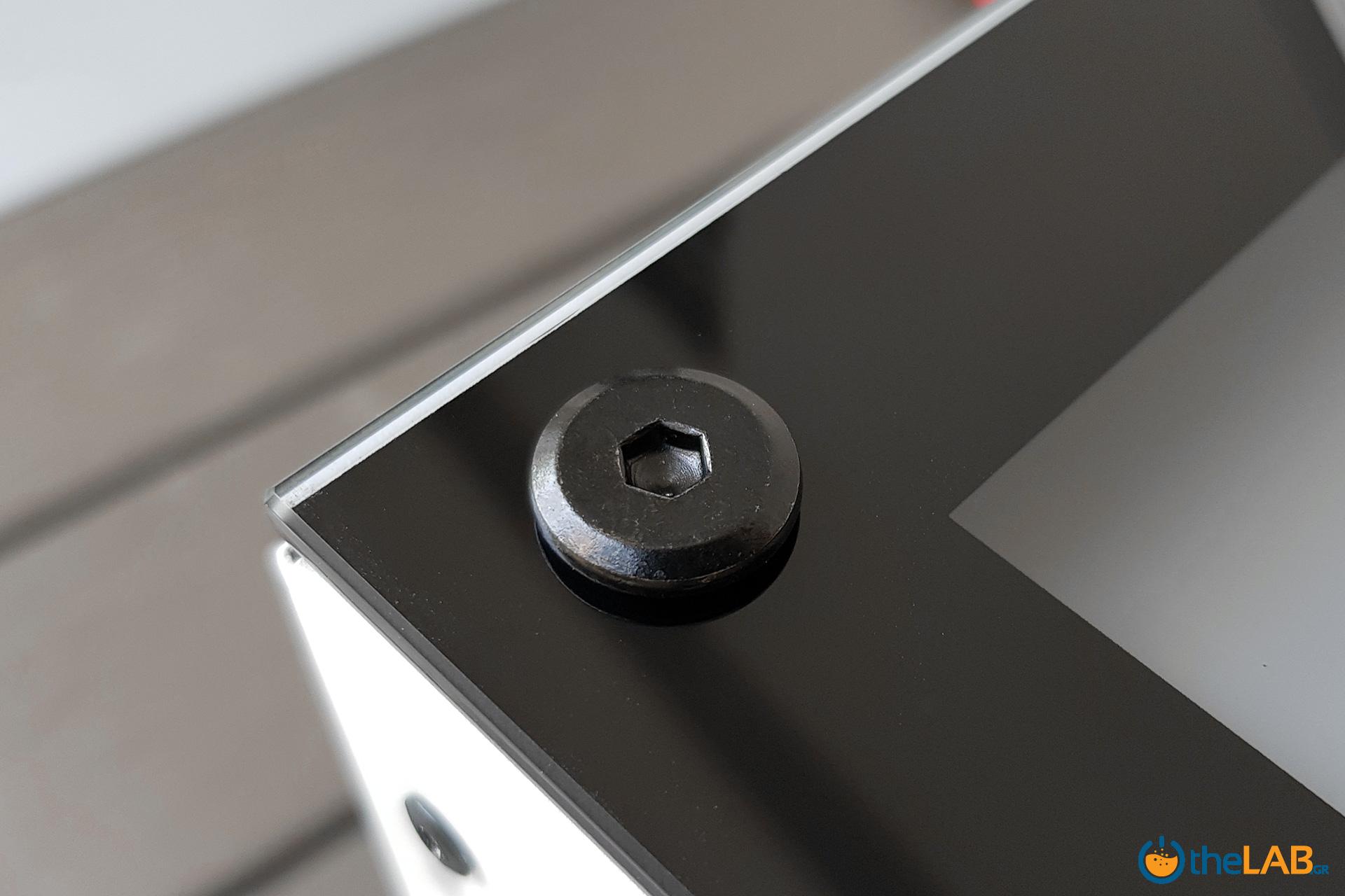

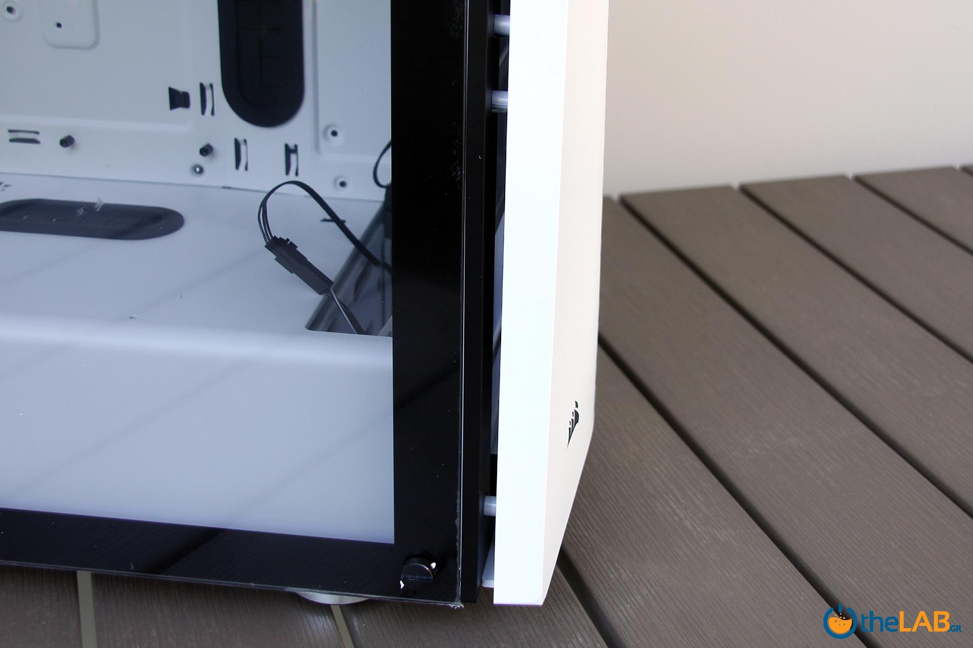

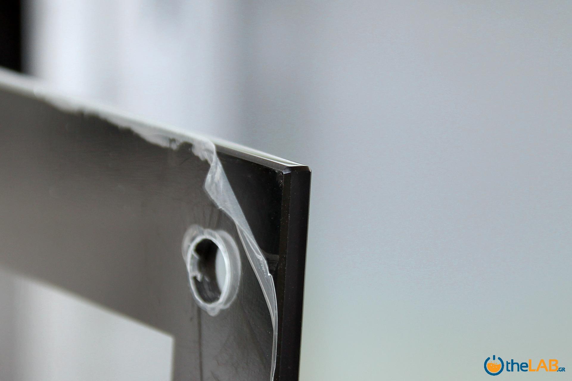

Και έφτασε η ώρα να δούμε το εσωτερικό από κοντά και να αφαιρέσουμε το διάφανο tempered glass. Κατά την πλοήγησή μας στο εξωτερικό σας είπα ότι μου άρεσαν πολύ οι μεταλλικές βίδες με το κανελάζ. Μου αρέσει επίσης το γεγονός ότι φέρουν ελαστική ροδέλα στο ίδιο μαύρο χρώμα με τις βίδες αλλά και το μαύρο πλαίσιο του γυαλιού. Αυτό που μου άρεσε όμως περισσότερο, είναι ότι δεν χρειάζεται ο χρήστης να έχει περισσότερα από δύο χέρια κατά την διαδικασία αφαίρεσης του tempered glass καθώς το τζάμι μένει πάνω στις πατούρες.

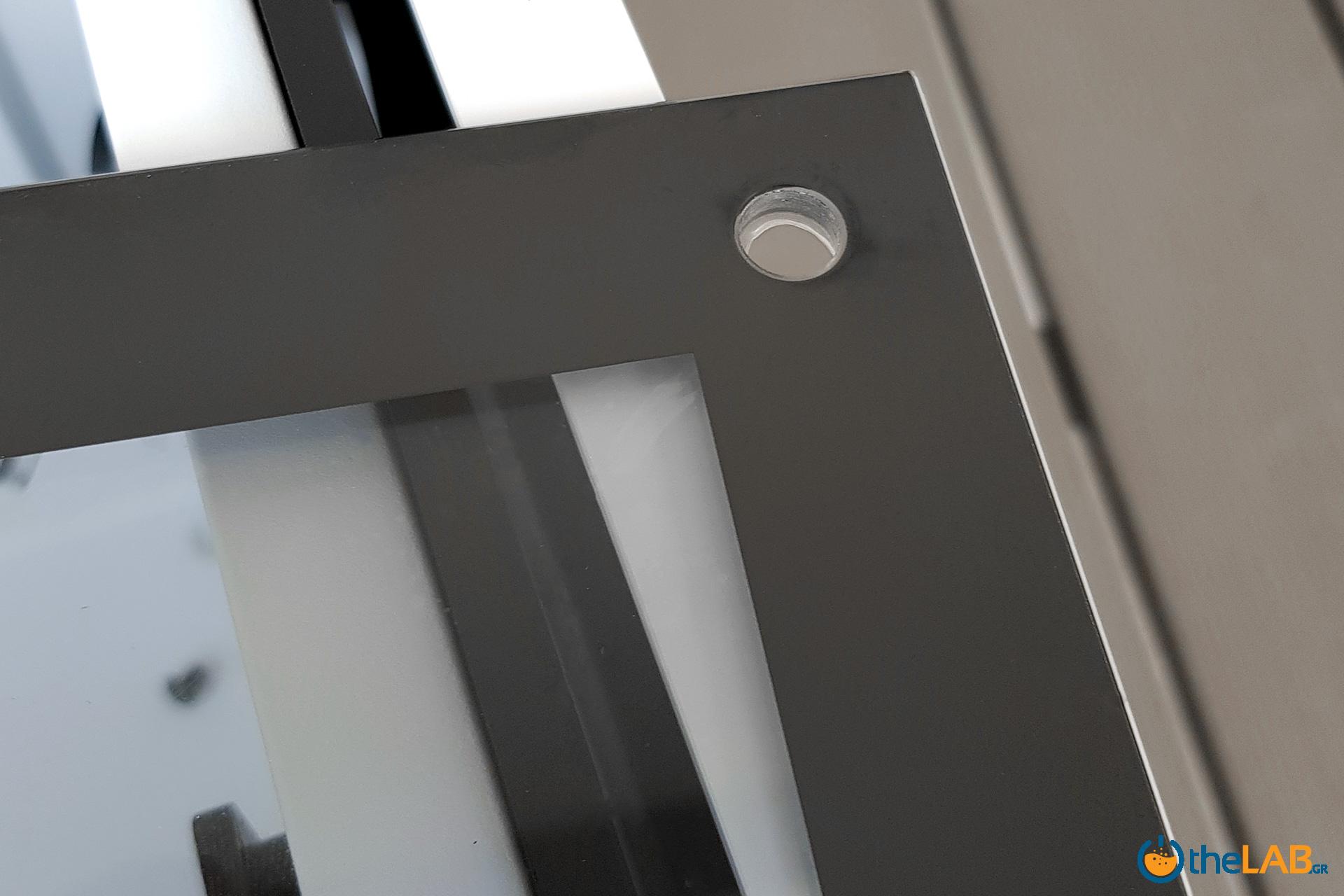

Οι πατούρες (πρώτη φωτογραφία) βασικό σκοπό έχουν να απομονώσουν το γυαλί από οποιαδήποτε άμεση επαφή του με άκαμπτη μεταλλική επιφάνεια, έτσι το γυαλί είναι προστατευμένο από τυχαίες παραμορφώσεις ή κραδασμούς του κουτιού! Απλή, λιτή και πολύ πρακτική λύση.
Στην δεύτερη φωτογραφία που ακολουθεί βλέπουμε ότι το tempered glass -πάχους 4mm- έχει υποστεί μία επεξεργασία. Η επεξεργασία αυτή ονομάζεται ροντέ καρέ και αυτό που κάνει, είναι να "σπάει" όλες τις ακμές του τζαμιού, για να μην κόβει τον χρήστη.
Και κάπως έτσι έχουμε την πρώτη φωτογραφία του εσωτερικού χωρίς τις ενοχλητικές για την φωτογράφιση ανακλάσεις του τζαμιού.

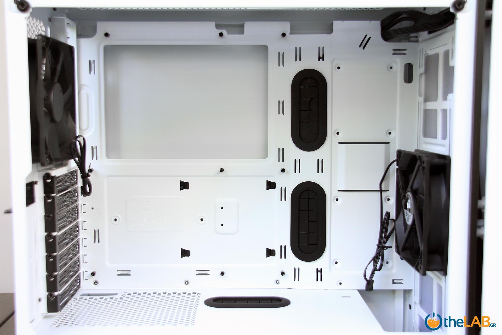

Η περιήγησή μας στο εσωτερικό του κουτιού ξεκινάει από τα δεξιά και συγκεκριμένα από το εσωτερικό μέρος της πρόσοψης, όπου αντικρίζουμε έναν προεγκατεστημένο ανεμιστήρα 120mm. Είναι ο τυπικός ανεμιστήρας που χρησιμοποιεί η κατασκευάστρια σε κάποια από τα κουτιά της. Επίσης, εάν ο χρήστης το επιθυμεί μπορεί να προσθέσει δύο ακόμα και να έχει τρεις ανεμιστήρες εισόδου αέρα στην πρόσοψη.

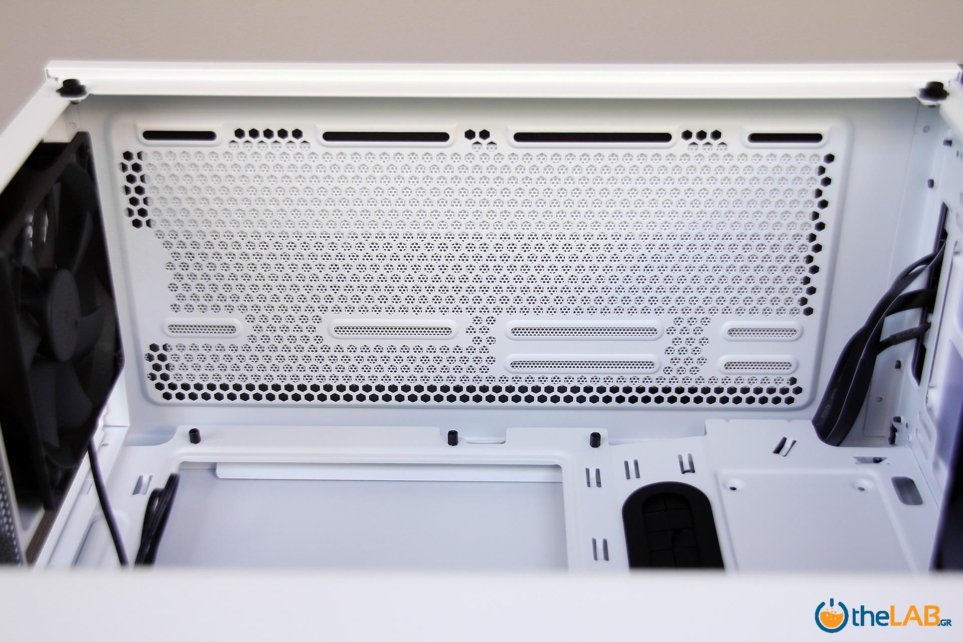

H οροφή μπορεί να φιλοξενήσει είτε 2x120mm, είτε 1x140mm ανεμιστήρες, και οι δυο συνδυασμοί είναι μετατοπισμένοι μακριά από την μητρική, με σκοπό να επιτρέψουν την εγκατάσταση ψυγείου. Αυτό βέβαια με απόσταση μόλις 3cm της οροφής από τον πρώτο αποστάτη, μένει να το δούμε κατά την εγκατάσταση υδρόψυξης.

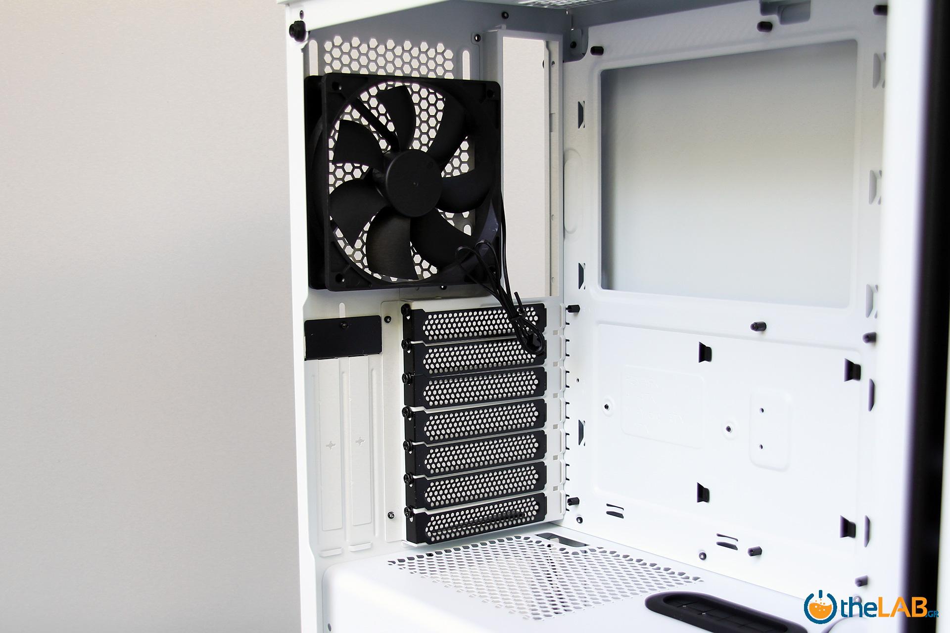

Στο πίσω μέρος βλέπουμε μία θέση για 1x120mm ανεμιστήρα με δυνατότητα μετατόπισης προς τα πάνω ή προς τα κάτω. Ο ανεμιστήρας και σε αυτή την θέση έρχεται προεγκατεστημένος και είναι ίδιος με αυτόν της πρόσοψης που είδαμε πριν λίγο. Παρακάτω βλέπουμε επτά συν δύο PCI slots, όπου δεν μου άρεσε το γεγονός ότι δεν είδα χειρόβιδες.

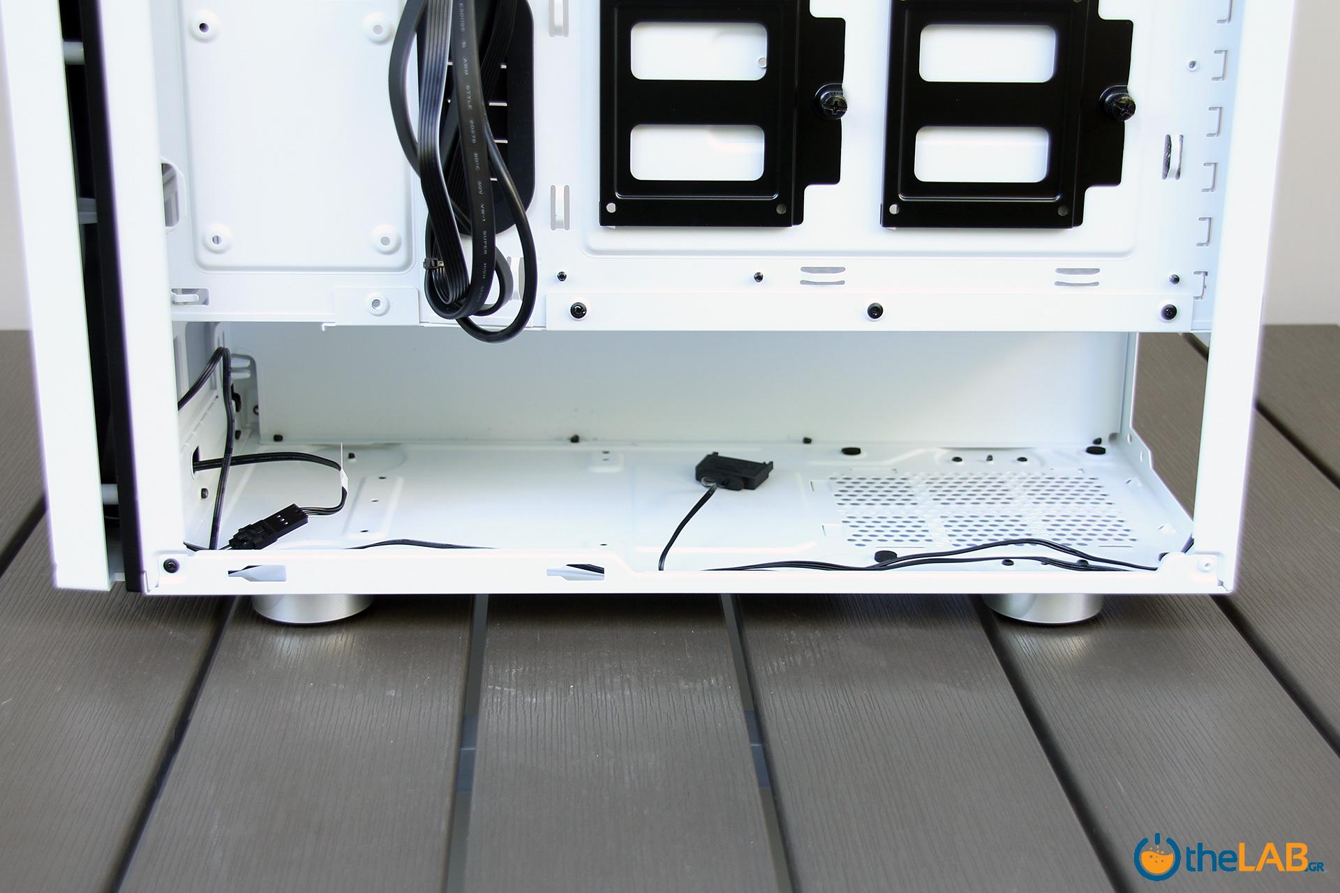

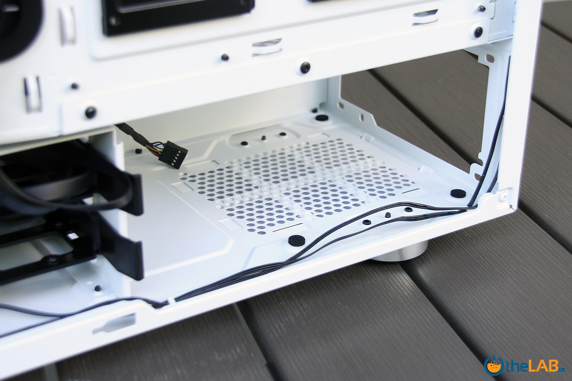

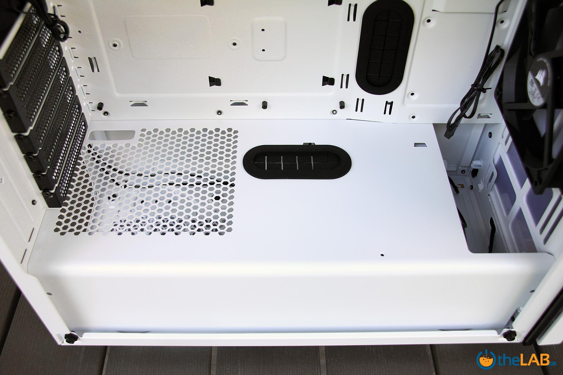

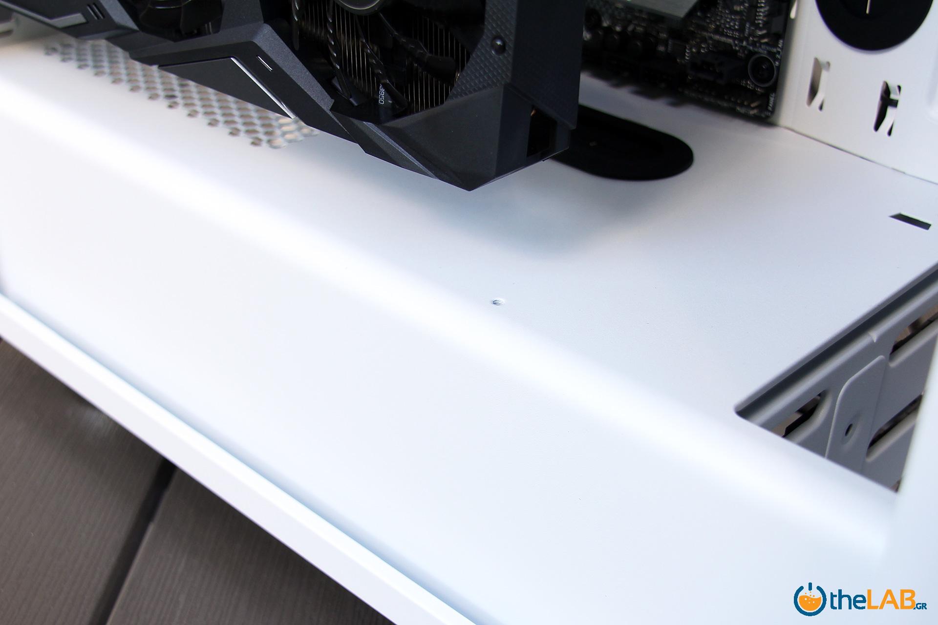

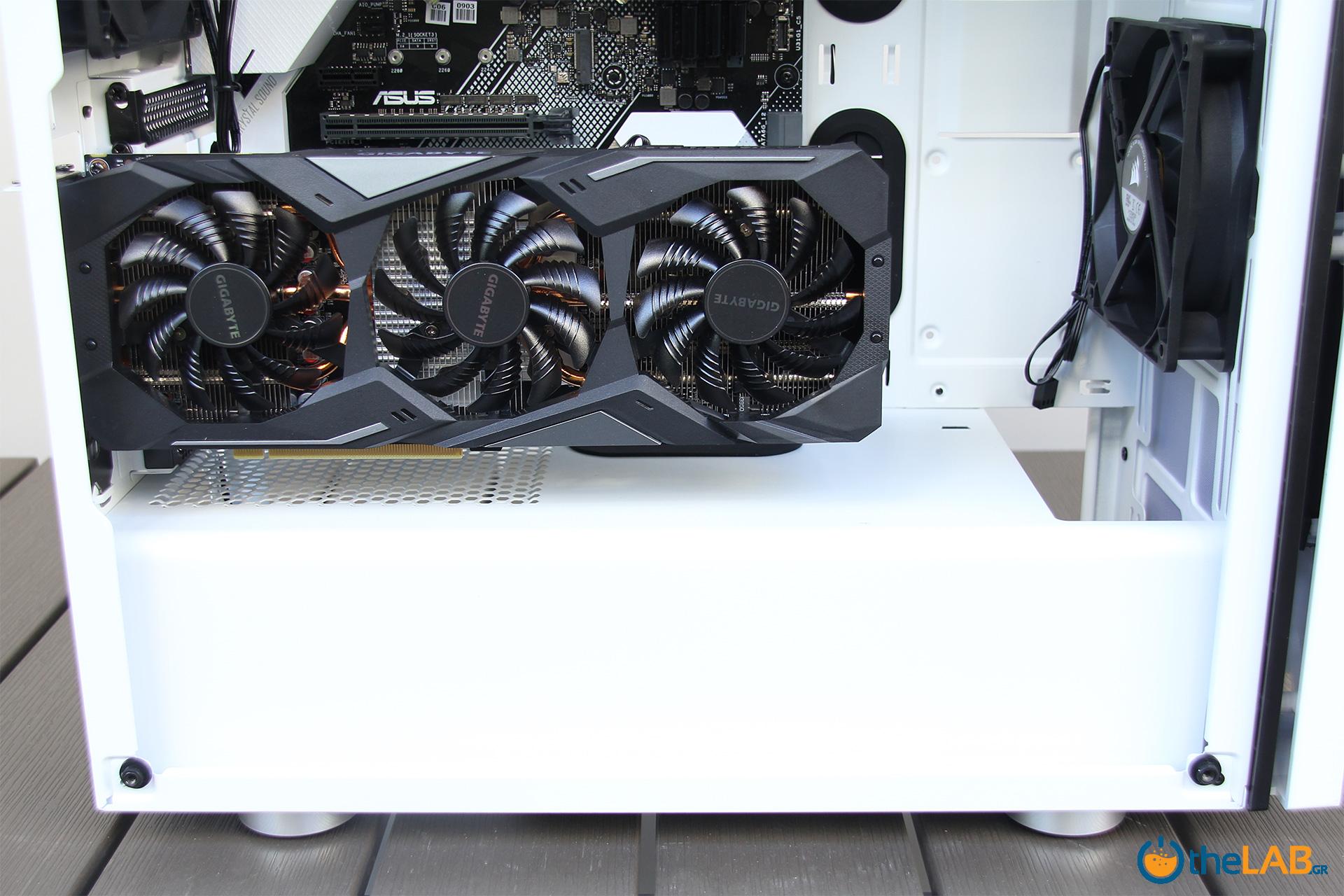

Στο κάτω μέρος του εσωτερικού από τη μεριά της μητρικής αντικρίζουμε την καλύπτρα του τροφοδοτικού η οποία δεν είναι αφαιρούμενη. Προς την μεριά της μητρικής υπάρχουν δύο ορθογώνιες οπές (η μία διαθέτει grommet) για να περαστούν καλώδια front panel, sata κλπ και στα αριστερά βλέπουμε ένα διάτρητο τμήμα της καλύπτρας σε honeycomb στυλ.
Αυτό δεν έχει γίνει τόσο για να μπορεί να εγκατασταθεί το τροφοδοτικό με τον ανεμιστήρα προς τα πάνω, αλλά για να μπορεί ο χρήστης -εφόσον το θελήσει- να εγκαταστήσει κάποιο fanless τροφοδοτικό και επίσης λειτουργεί ως έξοδος θερμού αέρα από το cage δίσκων, που και αυτό βρίσκεται κάτω από την καλύπτρα.

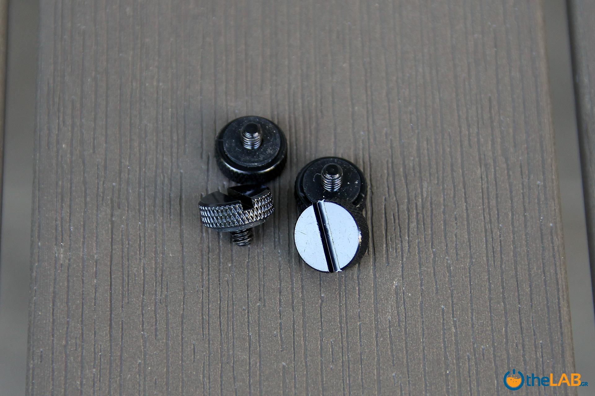

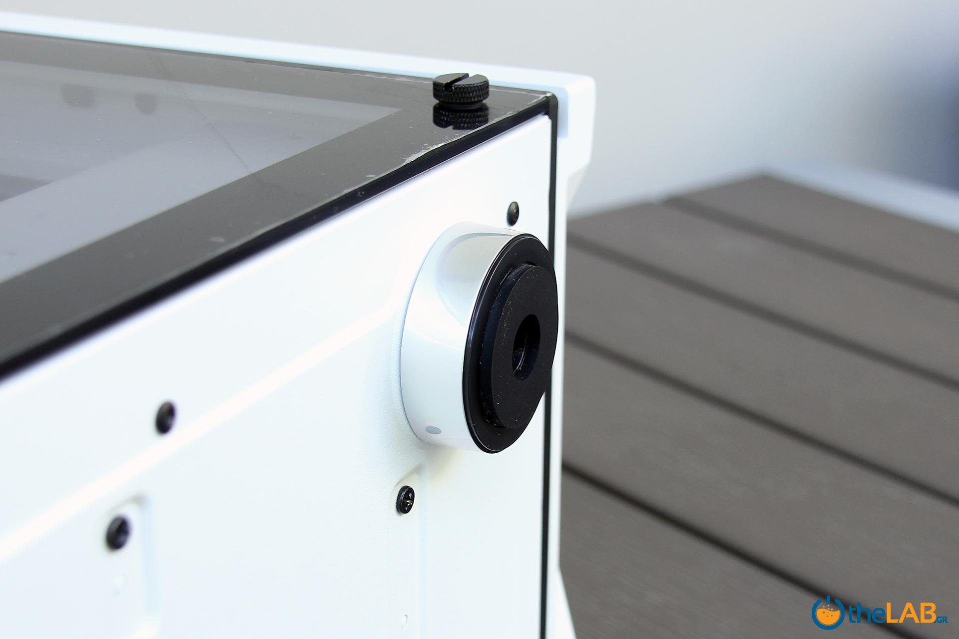

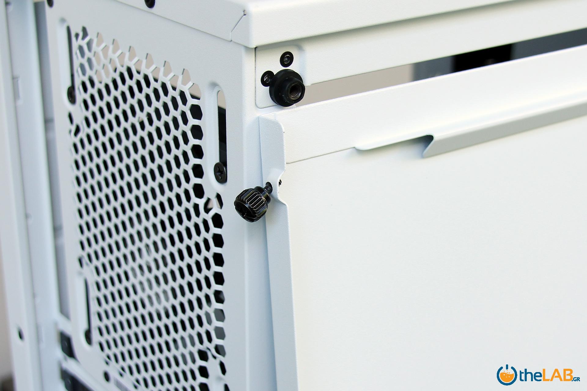

Όπισθεν ολοταχώς! Για να αφαιρεθεί το δεξιό πλαϊνό, ξεβιδώνουμε τις δύο χειρόβιδες οι οποίες μένουν πάνω σε αυτό για να μην τις χάσετε. Το πλαϊνό φέρει τις κατάλληλες διαμορφώσεις περιμετρικά του κάτι που τα καθιστά αρκετά στιβαρό και δύσκαμπτο.

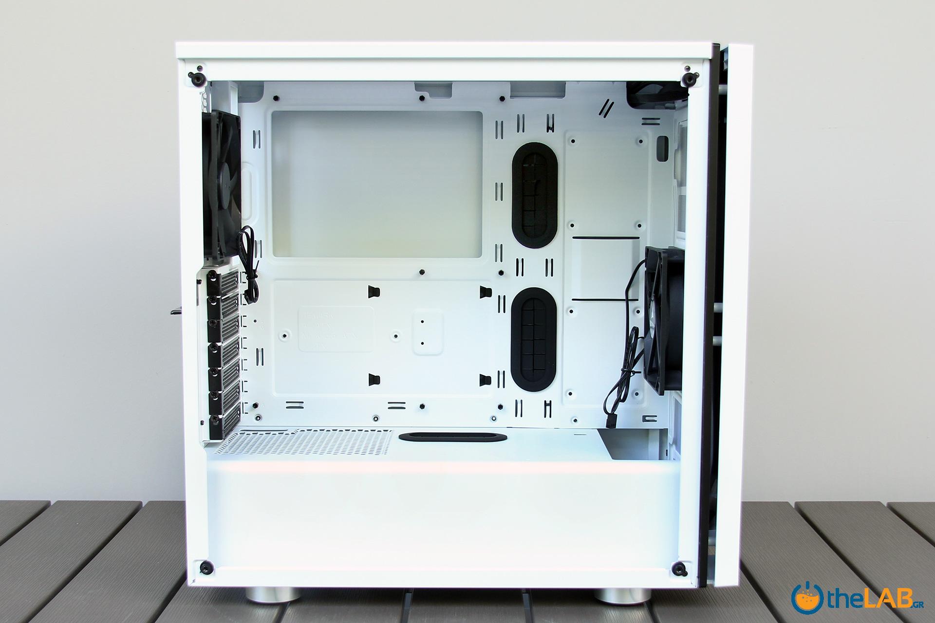

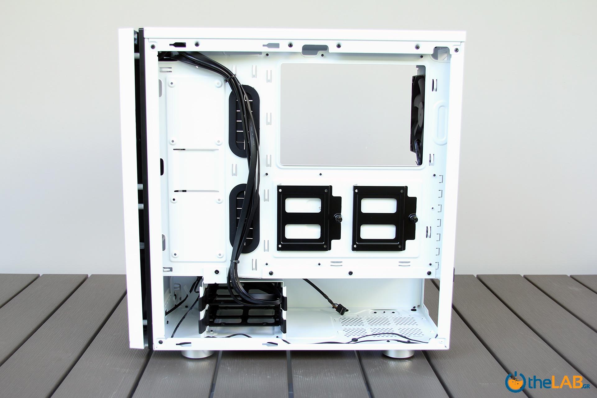

Και ορίστε η πρώτη φωτογραφία του πίσω μέρους του Corsair Carbide Spec-06.

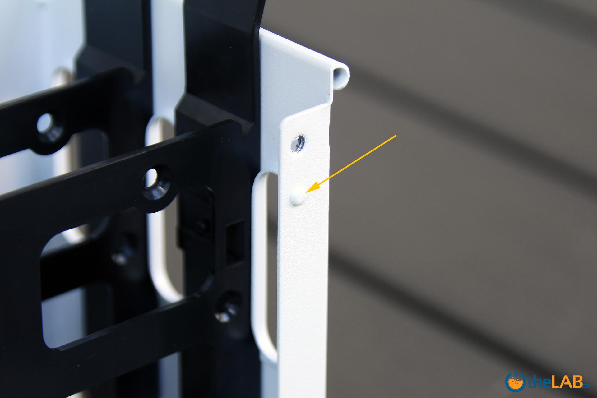

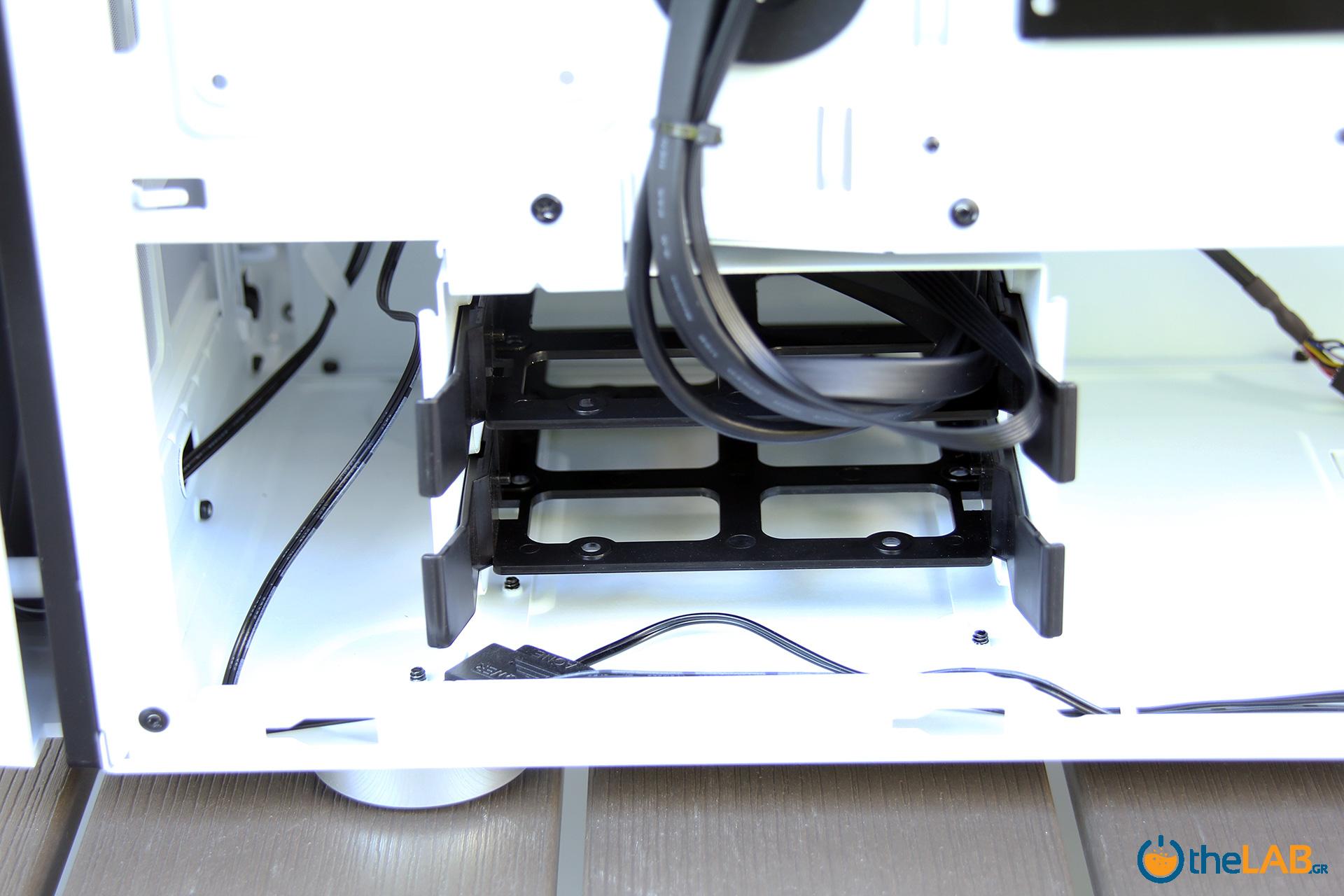

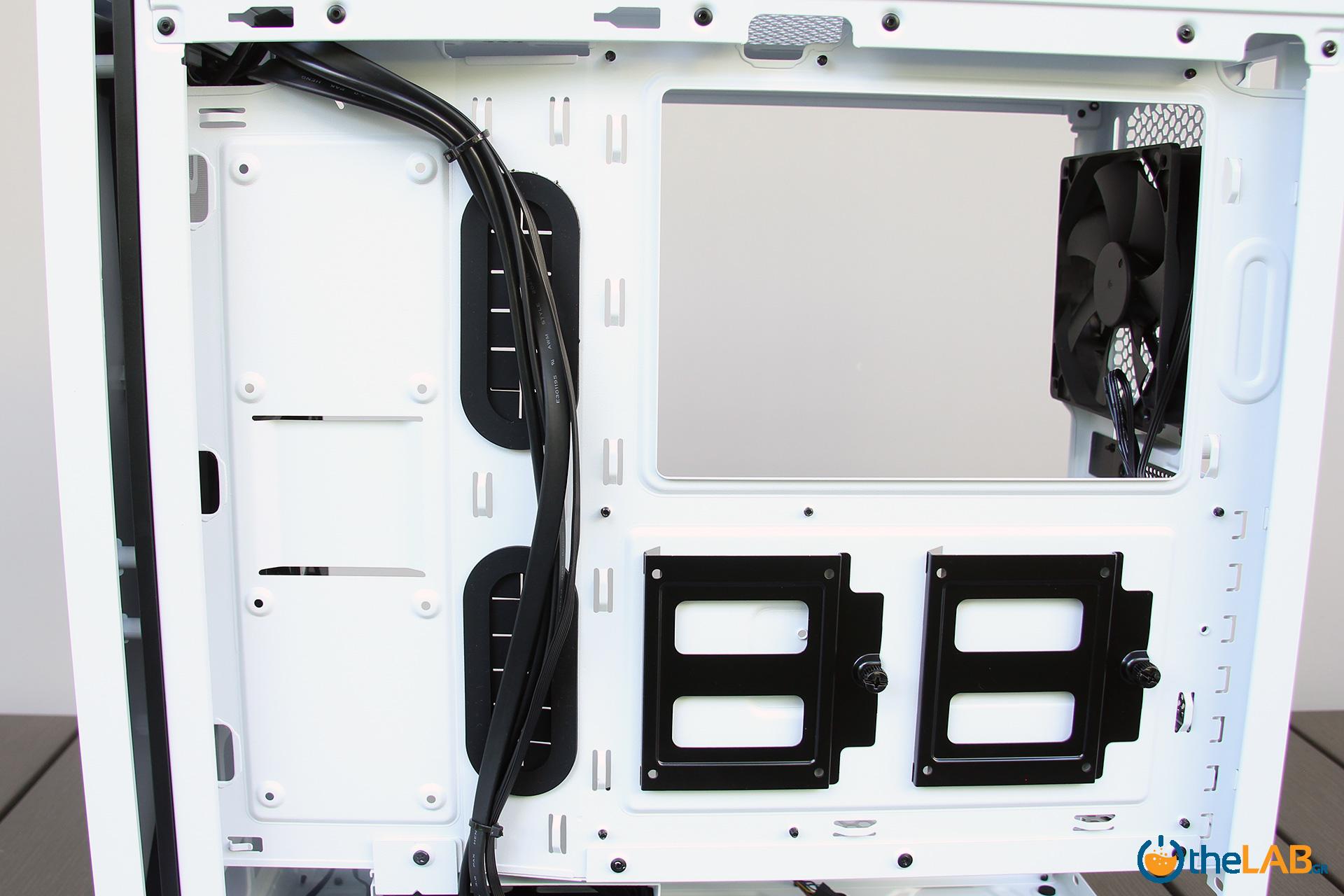

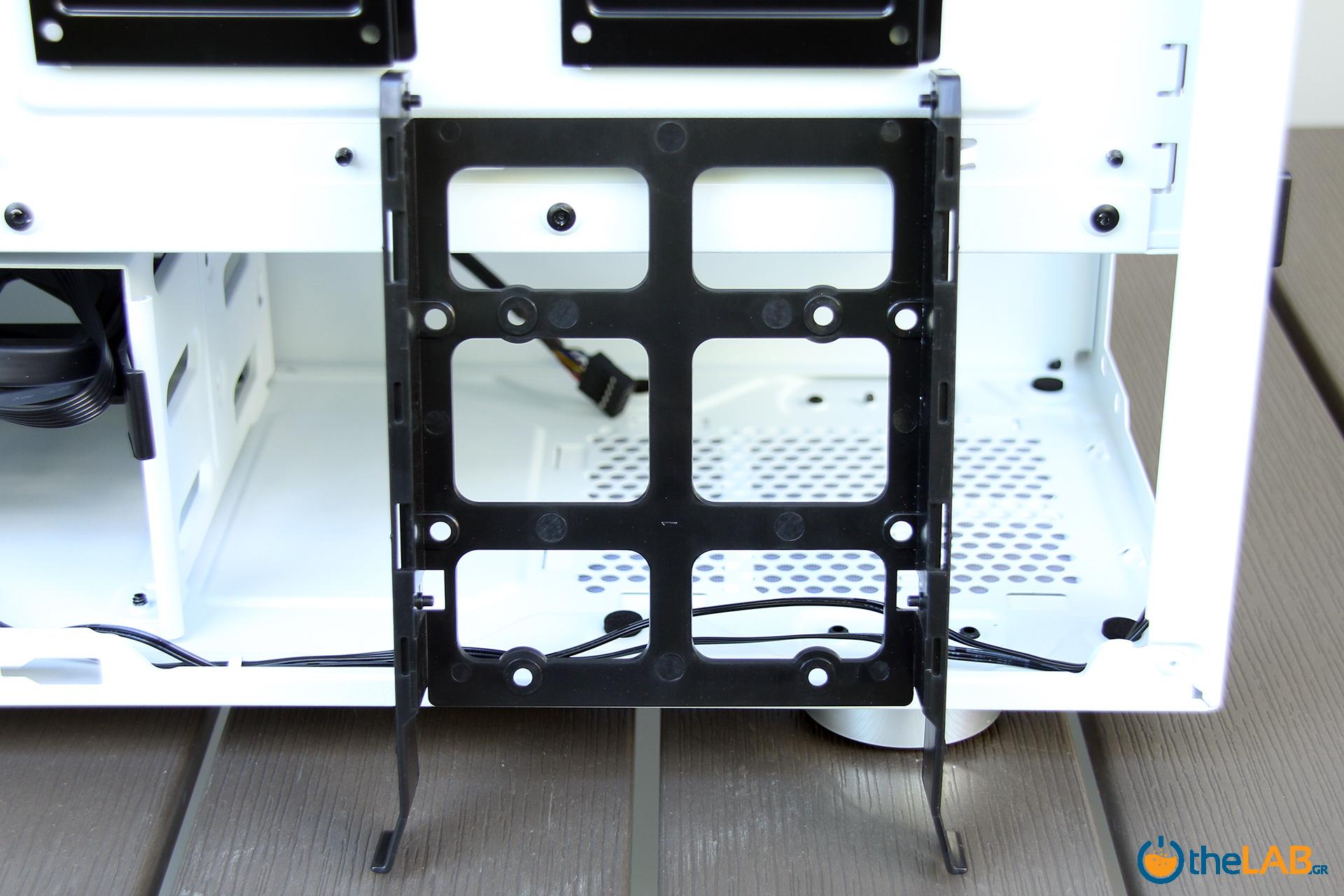

Τέσσερις συνολικά θέσεις για δίσκους 2.5" με δύο από αυτές να είναι σε μαύρα αφαιρούμενα brackets ακριβώς κάτω από το CPU cut out. To δε CPU cut out είναι αρκετά μεγάλο και δεν φαίνεται να μας κρύβει κάποια δυσάρεστη έκπληξη κατά την εγκατάσταση της ψύκτρας και ένα ευχάριστο οι πολλές δέστρες (15 με ένα πρόχειρο μέτρημα) που βλέπουμε για να πιάσουμε τα δεματικά καλωδίων.

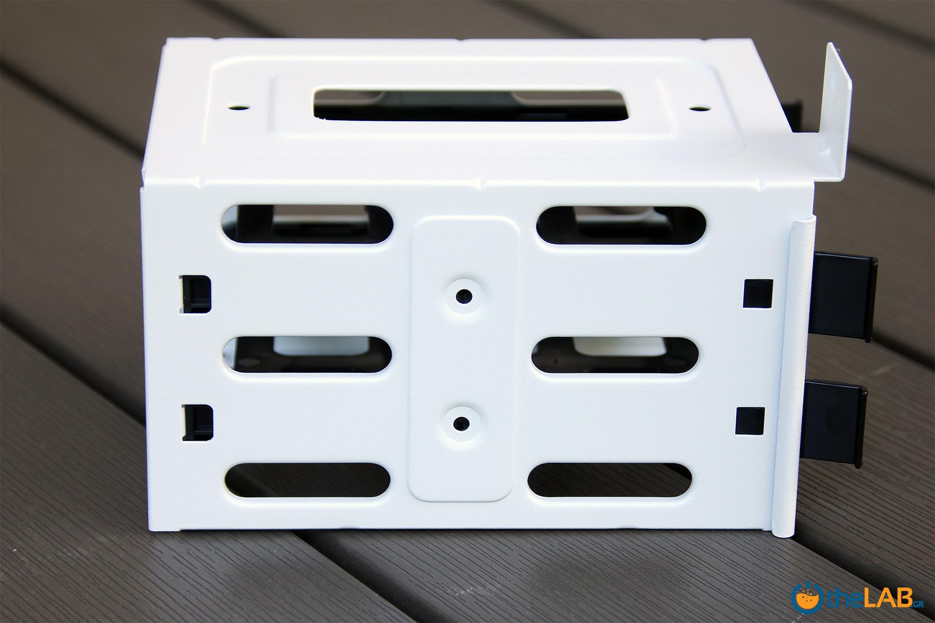

Κάτω και αριστερά εντοπίζουμε το cage δίσκων το οποίο μπορεί να φιλοξενήσει στα συρτάρια του είτε δύο δίσκους 3.5", είτε δύο δίσκους 2,5" στο κέντρο τους. Η εγκατάσταση για τους 3.5" είναι tool free, ενώ για τους 2.5" γίνεται με τη χρήση βιδών.Μείον, το γεγονός ότι οι πείροι για την tool free εγκατάσταση των δίσκων 3.5" δεν φέρουν ελαστικές ροδέλες για να απορροφήσουν τυχόν κραδασμούς.
Το cage είναι αφαιρούμενο και αρκεί να ξεβιδώσουμε τέσσερις βίδες από το κάτω μέρος και μία από το πίσω μέρος του Motherboard tray. Στα συν πέρα από τις κλασικές οβάλ οπές για την διέλευση του αέρα είναι ο τρόπος ευθυγράμμισης του cage στη σωστή θέση. Αυτό γίνεται μέσω τριών πείρων και έτσι η διαδικασία βιδώματος είναι αρκετά εύκολη.

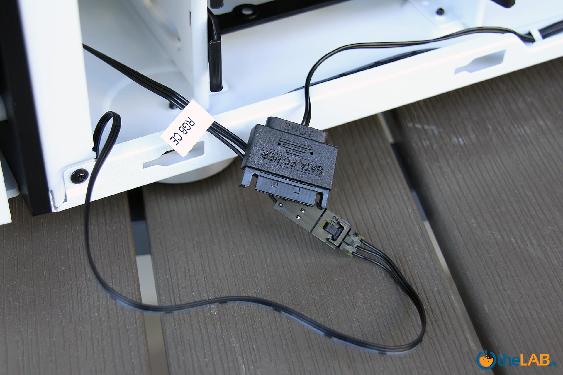

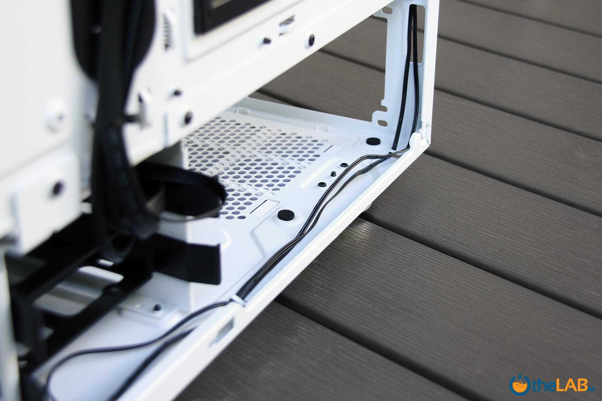

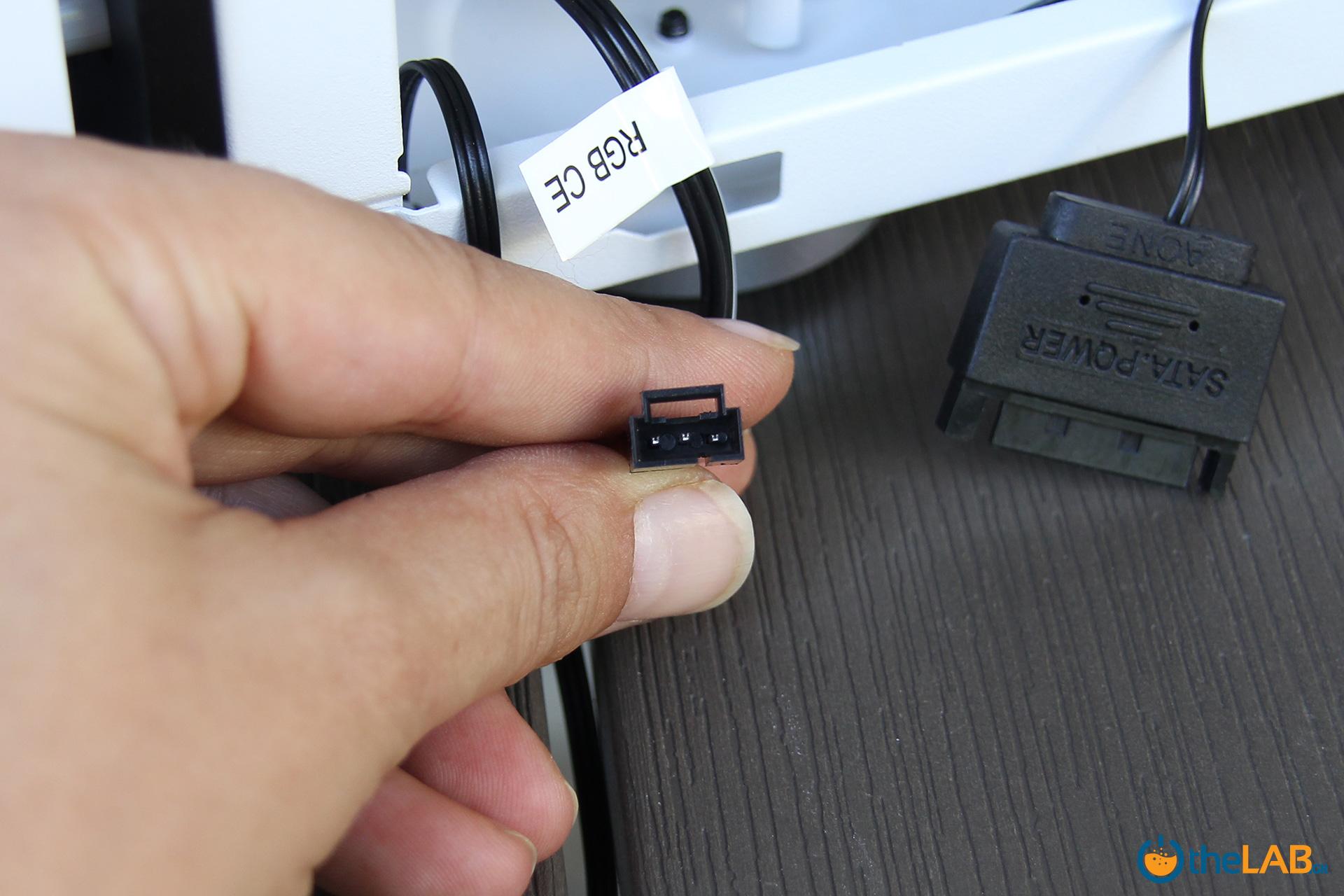

Στο κάτω μέρος βλέπουμε όμορφα και ωραία περασμένα τα δύο καλώδια που έχουν να κάνουν με τον controller στο πίσω μέρος και την λεντοταινία που υπάρχει στην πρόσοψη και είδαμε μαζί λίγο πριν. Η τροφοδοσία γίνεται μέσω ενός power sata καλωδίου που θα συνδεθεί στο τροφοδοτικό και οι εντολές από τον controller δίνονται μέσω ενός 3pin καλωδίου.

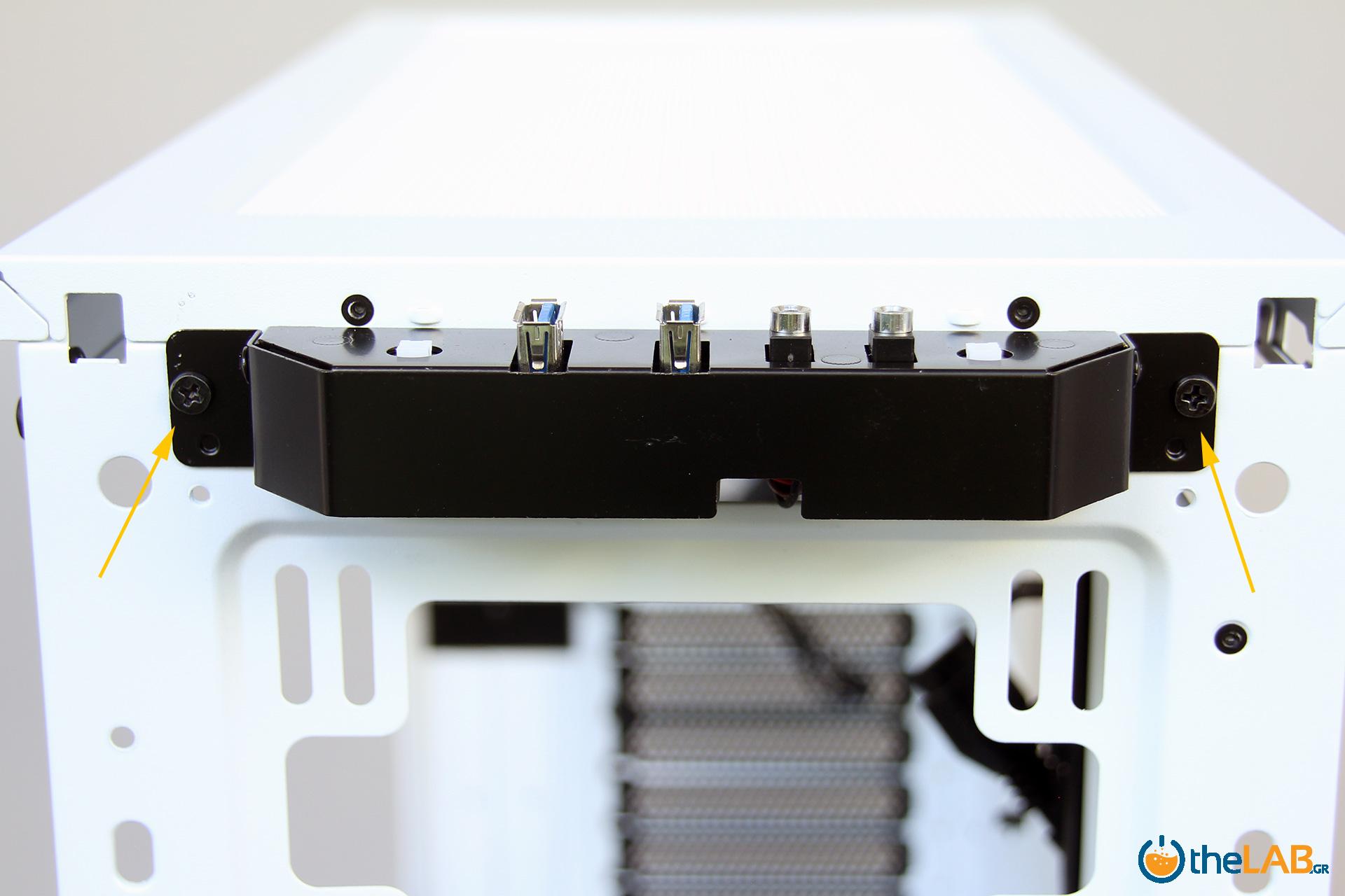

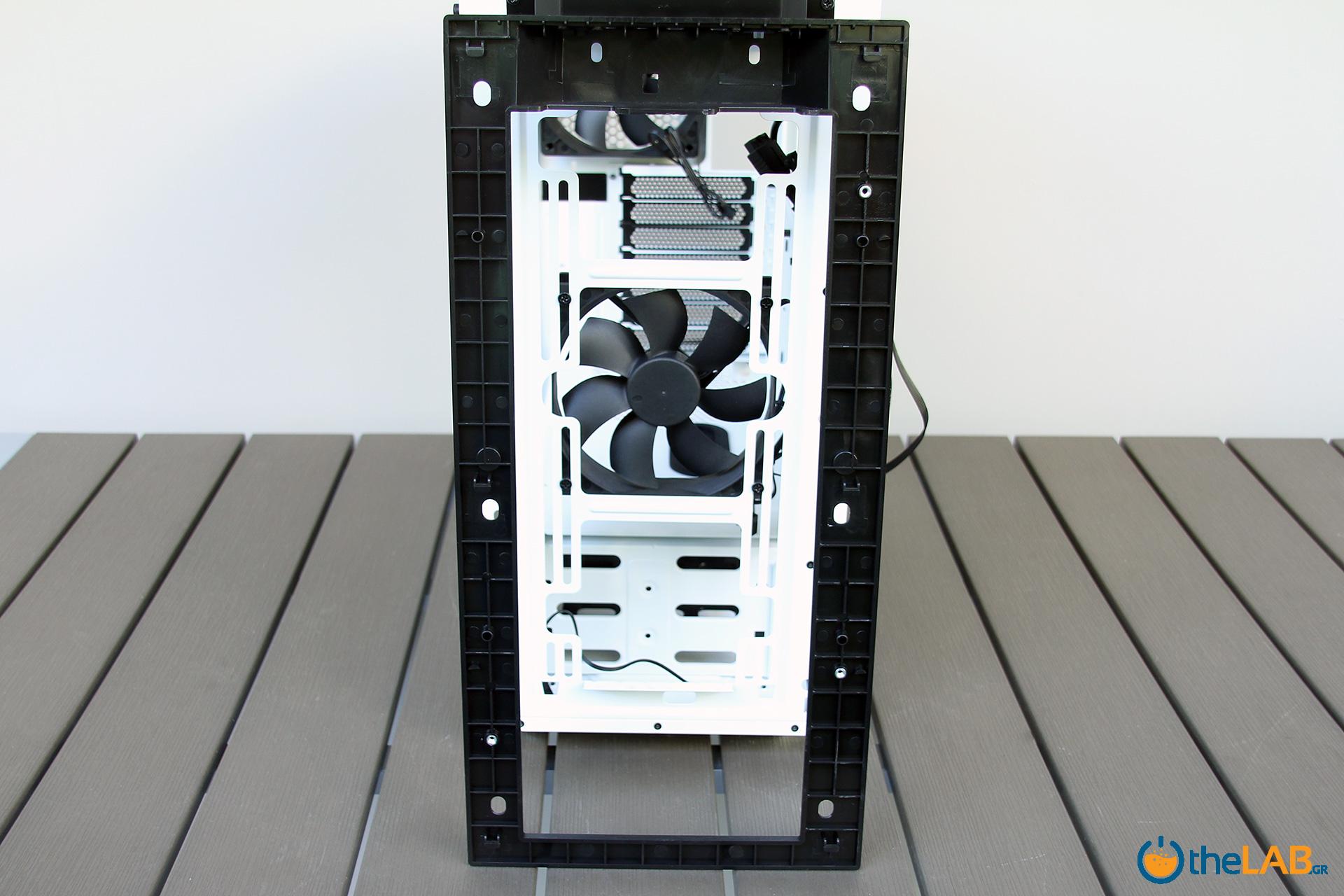

Πάμε στο αγαπημένο μου κομμάτι που είναι η εξερεύνηση σε σημεία που δεν φαίνονται με την πρώτη ματιά. Ένα από αυτά, έχει να κάνει με την αφαίρεση του front panel. Ο λόγος που θέλω να υπάρχει κάτι τέτοιο στα reviews, είναι πιο πολύ για να βοηθηθούν χρήστες που μελλοντικά μπορεί να χρειαστούν να αντικαταστήσουν το front panel του κουτιού τους. Και εδώ πέρα από την ανάλυση, θα βρουν και τον τρόπο.

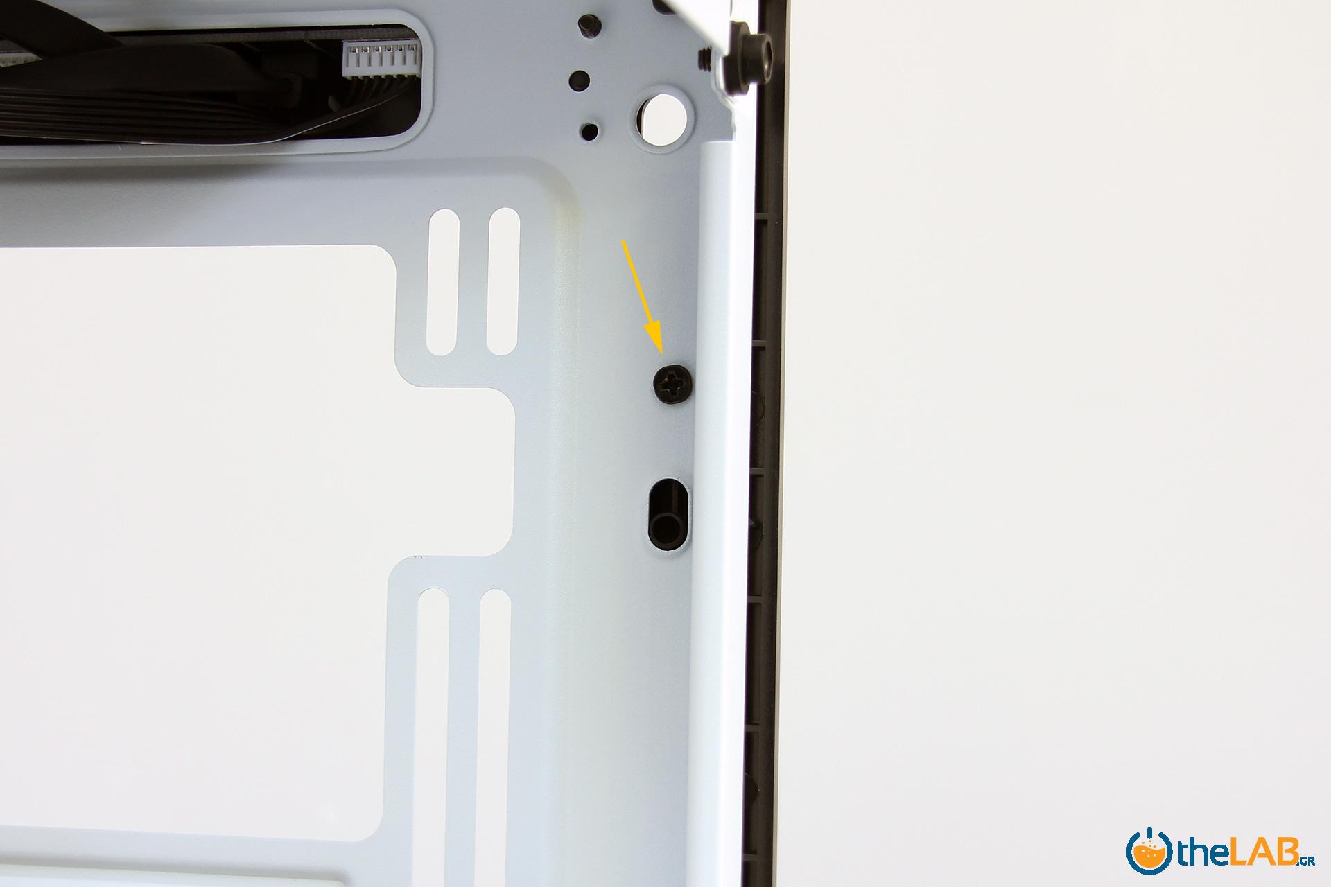

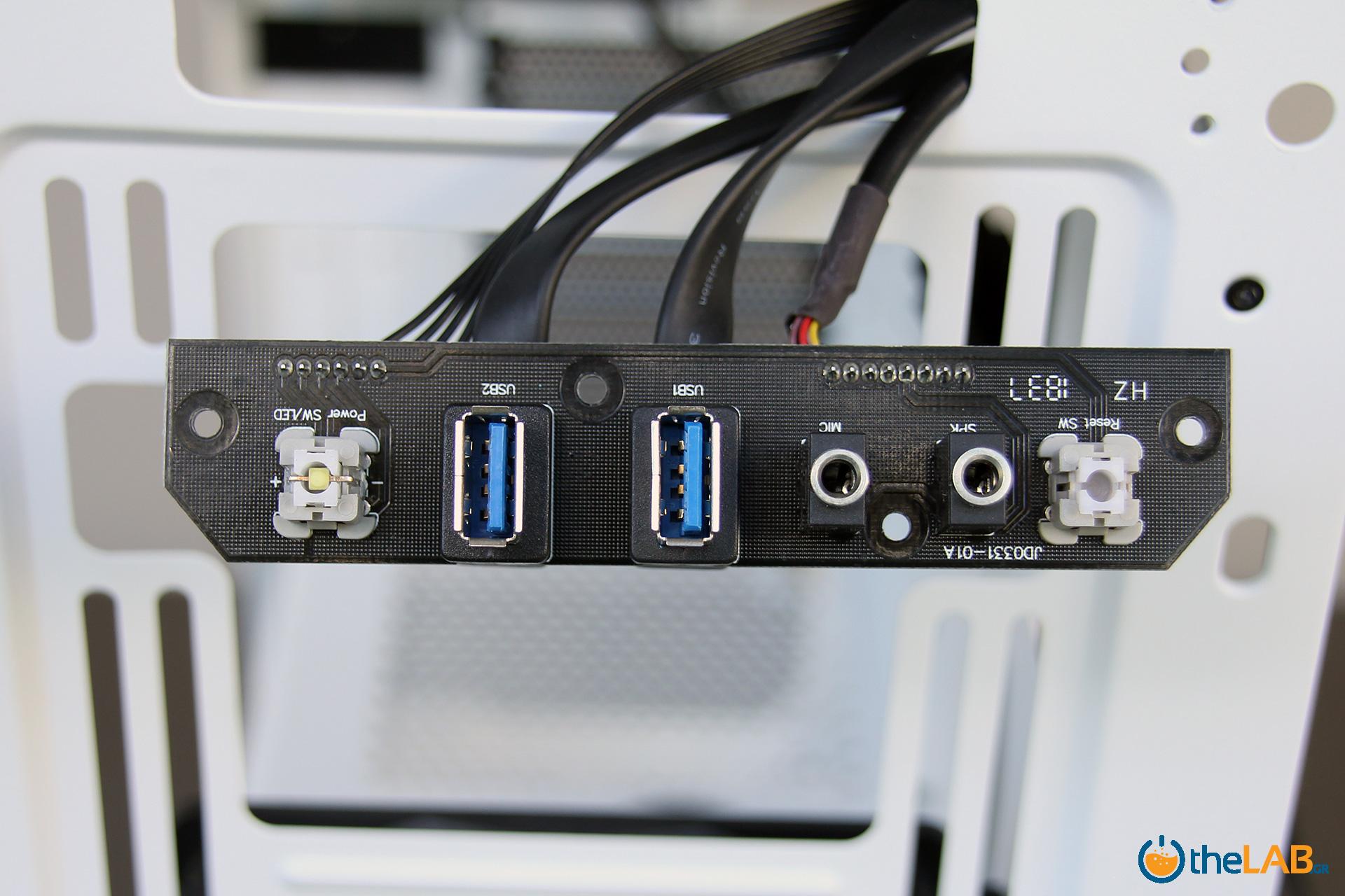

Ξεκινάμε αφού έχουμε αφαιρέσει το πλαστικό της πρόσοψης και το φίλτρο. Το μαύρο πλαίσιο περιμετρικά της πρόσοψης για να αφαιρεθεί θα πρέπει πρώτα ο χρήστης να αφαιρέσει τρεις βίδες από το εσωτερικό μέρος του κουτιού. Μία από αυτές τις βίδες είναι στο πίσω μέρος από τη μεριά του Motherboard tray. Αφού ξεβιδωθούν, αρκεί ένα σπρώξιμο προς τα επάνω και το μαύρο πλαστικό μπορεί να καθίσει σε μία γωνία.
Θετικό ότι τα σημεία στα οποία βιδώνουν οι τρεις συνολικά βίδες είναι με φυτευτά μεταλλικά σπειρώματα για την αποφυγή ατυχημάτων.
Μετά η διαδικασία είναι λίγο πολύ γνωστή. Δύο βίδες συγκρατούν την πλαστική βάση πάνω στον σκελετό του κουτιού και η πλακέτα με την σειρά της είναι στερεωμένη με τέσσερις βίδες πάνω στην πλαστική βάση.

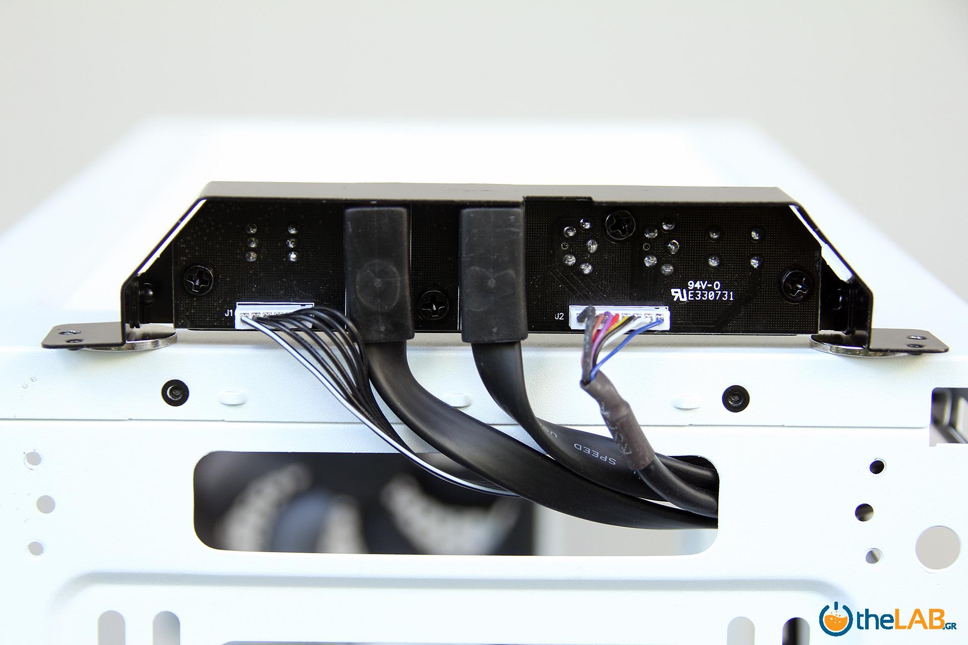

Η πλακέτα του front panel δεν έχει να επιδείξει και πολλά. Οι κολλήσεις είναι αρκετά καλές και όλα μοιάζουν λιτά και λειτουργικά. Απλά και ουσιαστικά πράγματα σε αυτό το σημείο από την κατασκευάστρια.

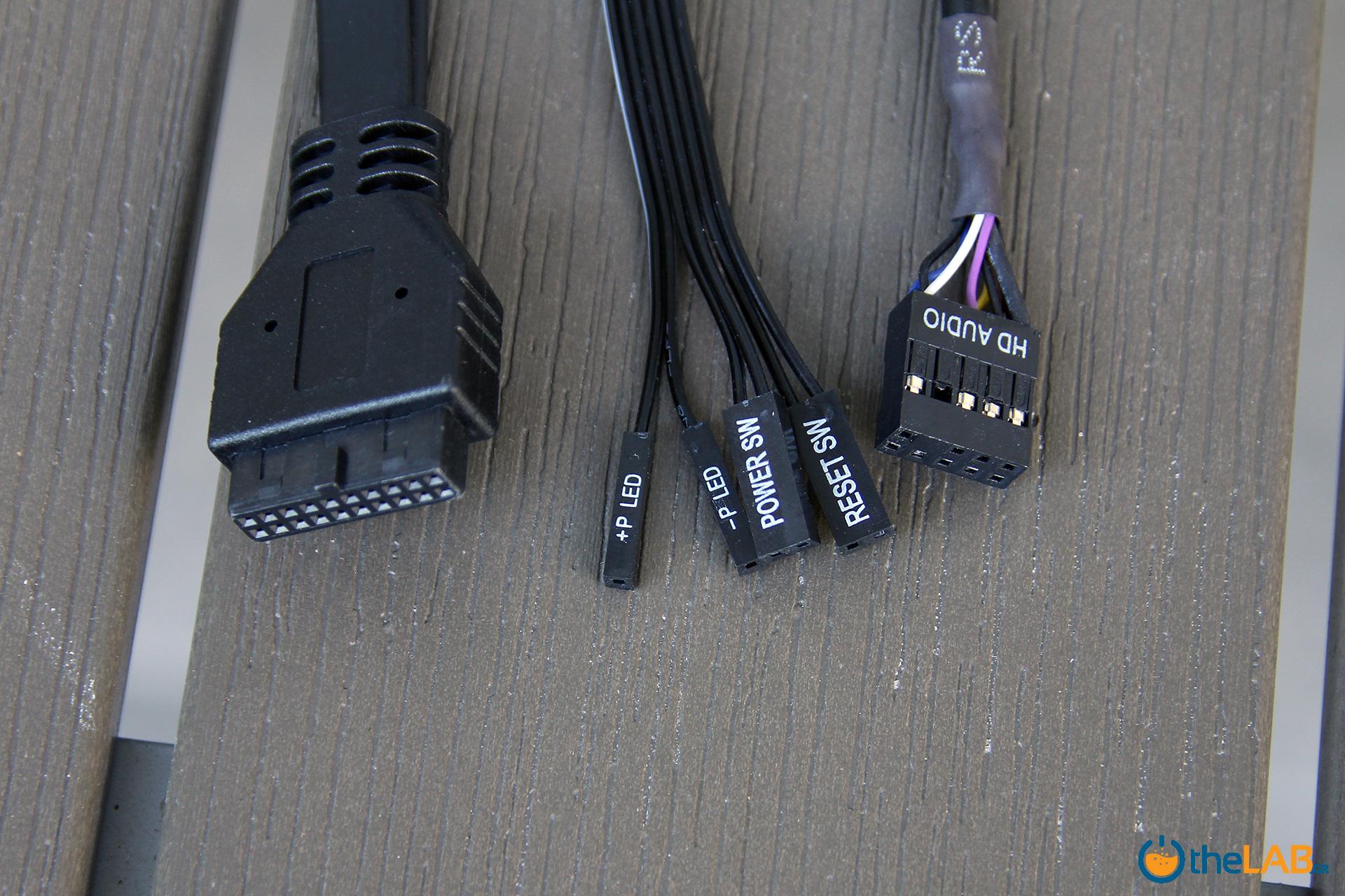

Κλείνοντας ας ρίξουμε μία ματιά στα καλώδια του front panel από τα οποία φαίνεται να απουσιάζει το HDD activity LED.

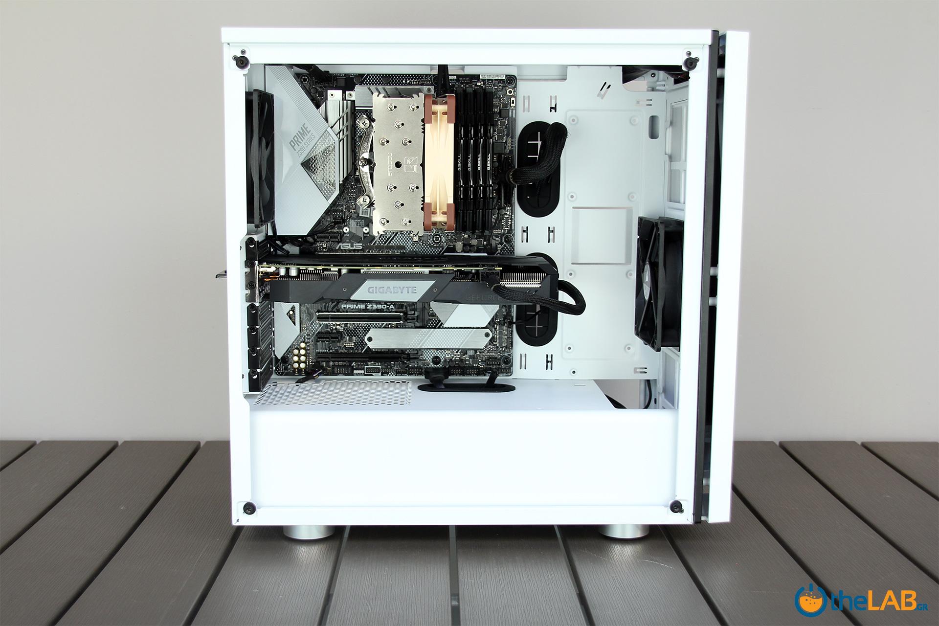

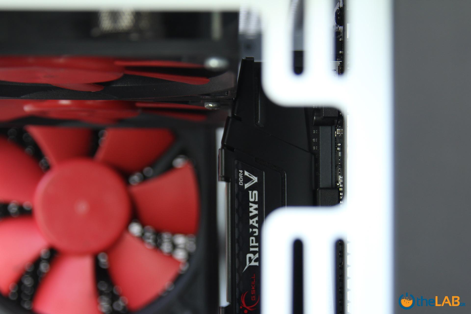

H διαδικασία εγκατάστασης του Hardware δεν επιφύλαξε εκπλήξεις. Όλα πήραν την θέση τους χωρίς να μας δυσκολέψει το κουτί σε κανένα σημείο. Σε αντίθεση με το 220T iCUE, το οποίο φυσικά μπορεί να είναι και αυτό ATX αλλά σαφέστατα μικρότερο σε διαστάσεις κουτί, το τροφοδοτικό μπήκε στη θέση του με τα καλώδια εγκατεστημένα πάνω του χωρίς να χρειαστεί να αφαιρέσουμε το cage δίσκων. Στα μόνα σημεία που στριμώχθηκαν τα χέρια, ήταν στα καλώδια του front panel που οι υποδοχές τους βρίσκονται τέρμα κάτω στην μητρική. Μεταξύ αυτής και της καλύπτρας.
Οι οπές διέλευσης των καλωδίων είναι στα σωστά σημεία και ένα καθαρό και όμορφο αποτέλεσμα είναι πολύ εύκολο να επιτευχθεί.
Η διευθέτηση των καλωδίων ήταν πολύ απλή υπόθεση και ακόμα με την εγκατάσταση 2.5" δίσκων δεν θα έχει προβλήματα ο χρήστης. Εδώ καλό είναι να διευκρινήσουμε κάτι. Στην προηγούμενη παρουσίαση του Corsair 220T iCUE, είχαμε ένα κουτί με την απόσταση του motherboard tray από το πλαϊνό να είναι από 1,5-2,0cm. Πάνω κάτω δηλαδή ίδια με αυτή στο Spec-06. Αυτό το οποίο αλλάζει όμως, είναι η μεγαλύτερη επιφάνεια που προσφέρει το σημερινό κουτί, έναντι της σαφέστατα μικρότερης του 220T iCUE. Μεγαλύτερη επιφάνεια, συνεπώς δυνατότητα για περισσότερο άπλωμα των καλωδίων, χωρίς να υπάρχει συνωστισμός και το ένα να υπερκαλύπτει το άλλο.

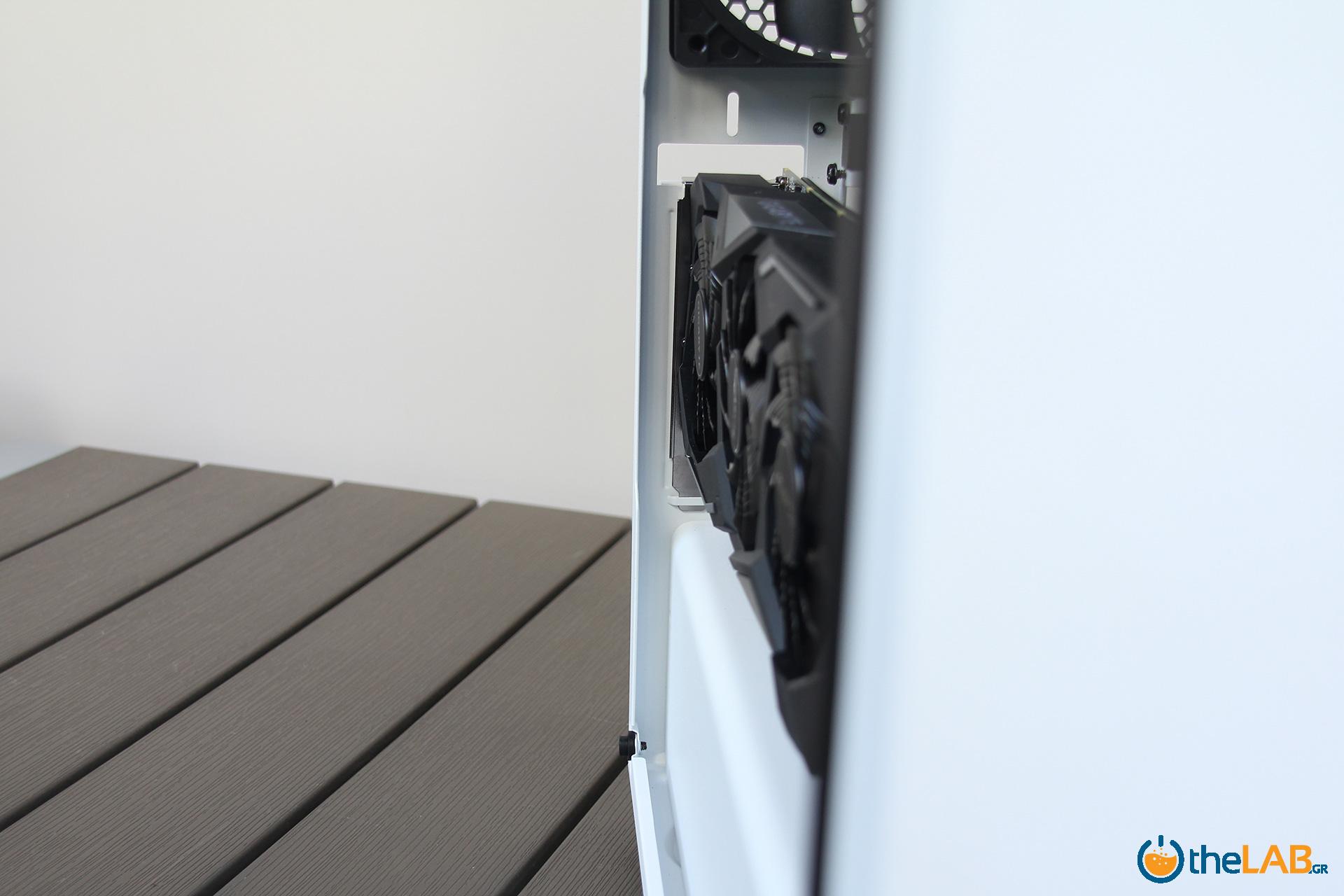

Κάτι που αξίζει να δούμε είναι η εγκατάσταση της κάρτας γραφικών σε κατακόρυφη θέση. Στο μήκος η κάρτα χωράει πολύ άνετα ενώ η απόσταση των ανεμιστήρων της από το Tewmpered glass πλαϊνό είναι περίπου 15mm. Σημειώνουμε σε αυτό το σημείο ότι η κάρτα της παρουσίασης έχει πάχος 40.4mm.
Φυσικά δεν στηρίζεται η κάρτα μονάχα στις θέσεις των PCI brackets. Η κατασκευάστρια έχει ένα σπείρωμα πάνω στην καλύπτρα του τροφοδοτικού για να βιδωθεί ένα VGA bracket και να την κρατήσει σταθερή στη θέση της.

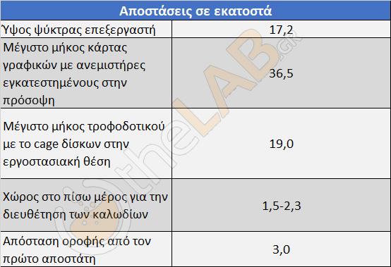

Μίας και έχουμε μπει σε μία νέα εποχή για τα τις παρουσιάσεις και θέλουμε να τα κάνουμε όσο γίνεται πιο σύντομα, αλλά χωρίς να χαθεί η ουσία, παρακάτω σε μορφή πίνακα οι μετρήσεις που πήραμε στα διάφορα σημεία του κουτιού.

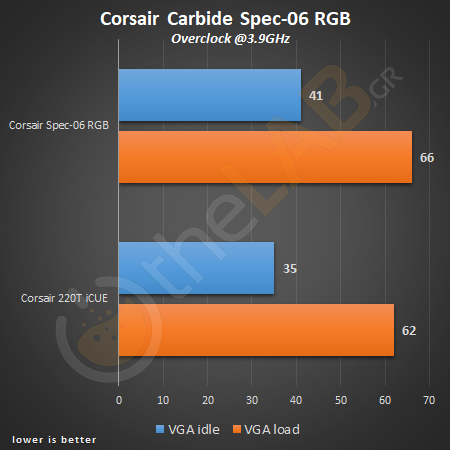

Το Corsair Carbide Spec-06 RGB τα πήγε όπως ακριβώς περιμέναμε στις δοκιμές θερμοκρασιών σε σχέση με το αδερφάκι του που είδαμε σε προηγούμενη παρουσίαση. Οι θερμοκρασίες είναι τσιμπημένες. Υπενθυμίζουμε ότι το προηγούμενο κουτί είχε τρεις ανεμιστήρες εισαγωγής στην πρόσοψη σε αντίθεση με το Spec-06 που έχει μόλις έναν. Συνεπώς οι μηχανικοί δίσκοι που είναι κάτω από την καλύπτρα εμφάνισαν μια διαφορά της τάξης των 8oC. Ο δίσκος M.2 NVme Που είναι σημαντική πληροφορία για το airflow του κουτιού σημείωσε 9oC διαφορά.
Η Noctua από την άλλη δεν έδειξε να επηρεάστηκε με το χειρότερο airflow σε σχέση με το προηγούμενο κουτί και κράτησε το επίπεδο των θερμοκρασιών στα ίδια επίπεδα. Όλες οι άλλες τιμές όμως δείχνουν κουτί που διψάει για αέρα.
Συνεπώς ο χρήστης αν θέλει υψηλές επιδόσεις στον τομέα των θερμοκρασιών θα πρέπει να επενδύσει στην αγορά δύο ακόμα ανεμιστήρων για την πρόσοψη του κουτιού.
Παρακάτω ακολουθούν σε μορφή διαγραμμάτων οι μετρήσεις σε εργοστασιακή και υπερχρονισμένη κατάσταση.

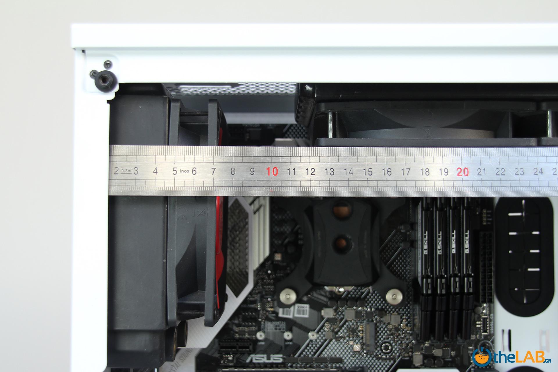

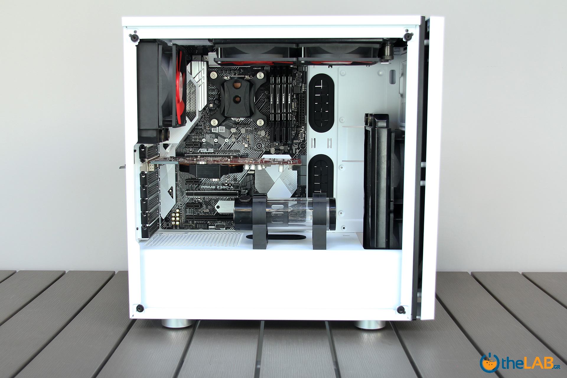

Ήρθε και η ώρα να δούμε τι μπορεί και που να εγκατασταθεί από άποψη ψυγείων στο εσωτερικό του Corsair Carbide Spec-06. Αρχικά στην πρόσοψη βλέπουμε ότι έχουμε μία απόστασή της από την καλύπτρα περί τα 6.4cm. Συνεπώς μία safe επιλογή είναι ένα ψυγείο με πάχος 30mm και μία σειρά ανεμιστήρων πάχους 25mm. Το ψυγείο στην περίπτωση που επιλέξετε το τριπλό θα πρέπει να εγκατασταθεί με τα ρακόρ, προς τα πάνω, όπως ακριβώς φαίνεται στην δεύτερη φωτογραφία που ακολουθεί.

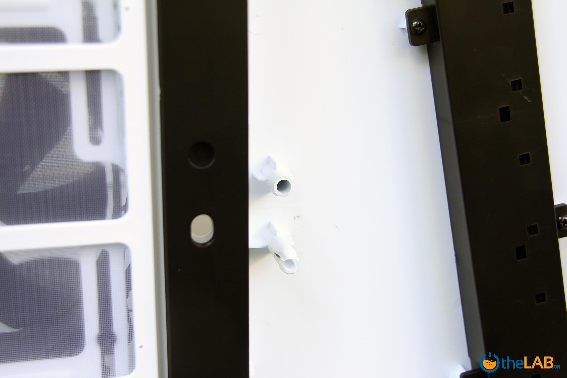

Κακά τα ψέματα όμως με τόσες λύσεις AIO στην αγορά η πιο δημοφιλής θέση είναι αυτή της οροφής. Στην οροφή εγκαταστήσαμε ένα διπλό ψυγείο πάχους 30mm με μία σειρά σειρά ανεμιστήρων και πραγματικά φτάσαμε το κουτί με το παρόν hardware στα όρια. Οι ανεμιστήρες ακούμπησαν τα dims των μνημών και δε τα χάιδεψαν απλά. Με τις λύσεις AIO όμως να έχουν ψυγεία <30mm θεωρούμε ότι δεν θα υπάρξει το παραμικρό πρόβλημα.
Στο πίσω μέρος τώρα υπάρχει μία θέση για μονό ψυγείο 120mm. Εδώ θέλει προσοχή στην επιλογή ψυγείου. Αν το ψυγείο σας έχει πλάτος μεγαλύτερο των 120mm, τότε ο ανεμιστήρας θα πρέπει αναγκαστικά να εγκατασταθεί ανάμεσα σε κουτί και ψυγείο. Αν όμως το ψυγείο σας είναι σε πλάτος 120mm, όπως άλλωστε όλες οι AIO, τότε μπορείτε να εγκαταστήσετε τον ανεμιστήρα, είτε όπως την πρώτη περίπτωση που σας περιγράψαμε, είτε όπως στην δεύτερη που φαίνεται στην δεύτερη φωτογραφία που ακολουθεί.

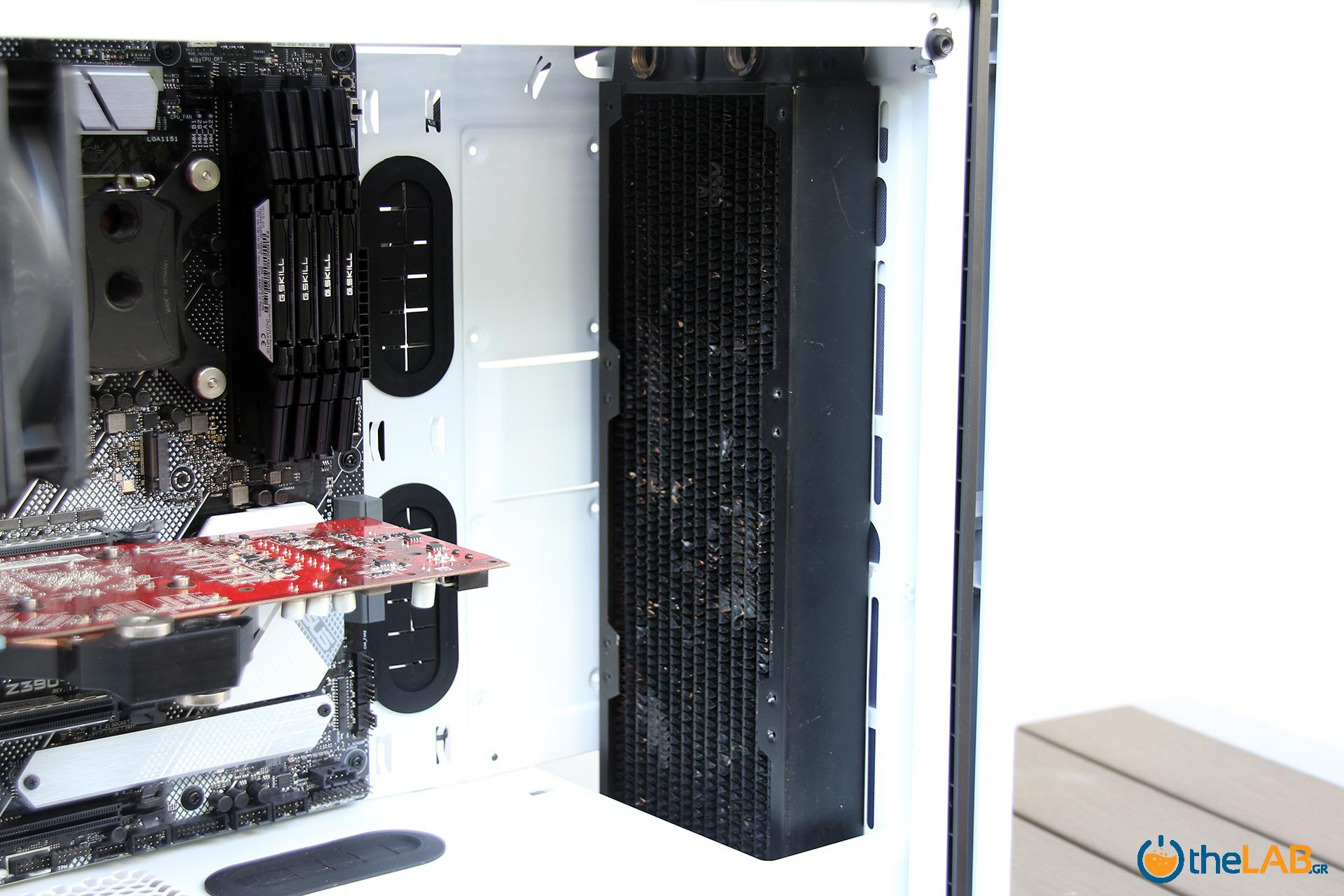

Το μέγιστο σε ψυγεία που μπορεί να πάρει ο χρήστης από το κουτί είναι ένα διπλό στην πρόσοψη μέγιστου πάχους 30mm με μία σειρά ανεμιστήρων, ένα διπλό στην οροφή μέγιστου πάχους 30mm με μία σειρά ανεμιστήρων και πάλι και ένα μονό στο πίσω μέρος, για το οποίο δεν υπάρχει κάποιος περιορισμός όσον αφορά το πάχος ή την συστοιχία των ανεμιστήρων.

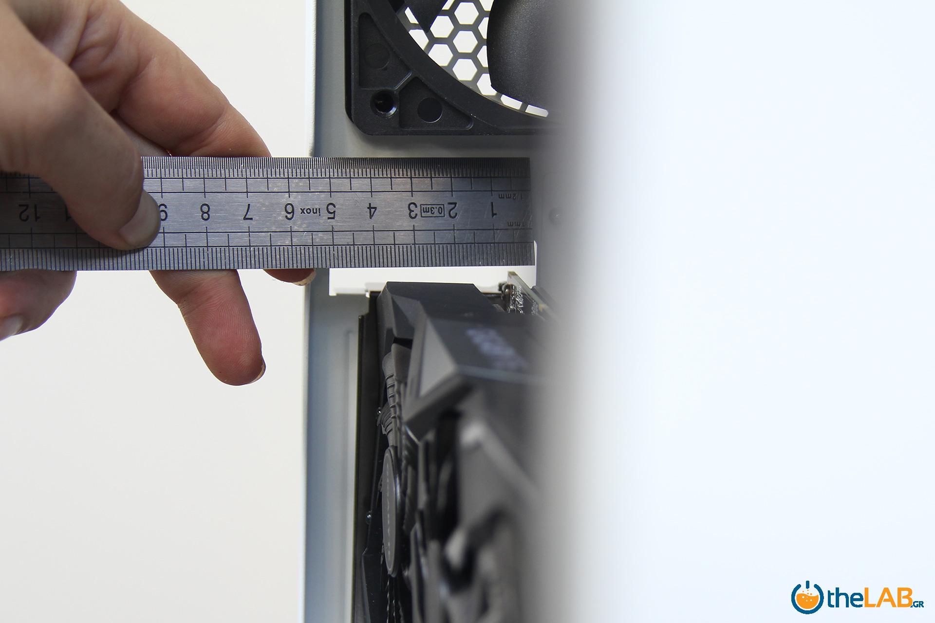

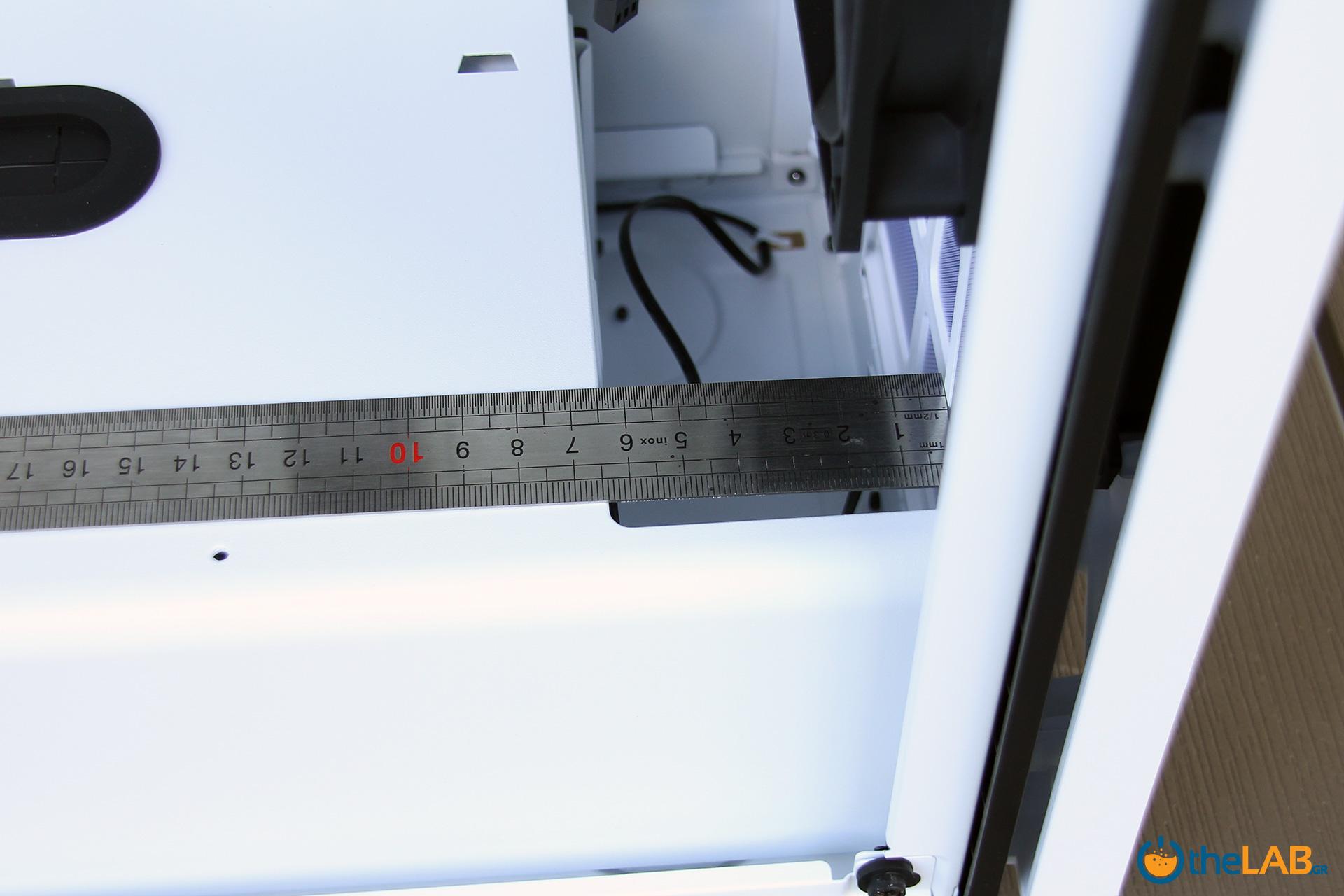

α) Αυτή η επιμονή για χώρο μικρότερο των 2cm στο πίσω μέρος. Ναι με το Hardware της παρουσίασης δεν παρουσιάστηκε κάποιο πρόβλημα, αλλά εάν ο χρήστης επιλέξει να εγκαταστήσει δίσκους 2.5" στο πίσω μέρος, σίγουρα θα το βρει μπροστά του. Τα 2cm προσωπικά τα θεωρώ το minimum που πρέπει να έχει ένα κουτί εν έτει 2019 και

- Απουσία HDD activity LED και USB type C.

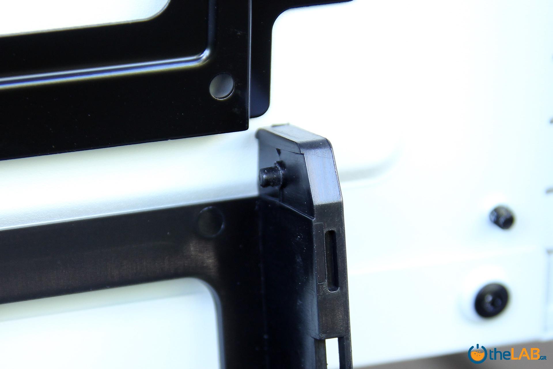

- Θα θέλαμε λίγο καλύτερη μελέτη στο cage δίσκων όσων αφορά τις αντικραδασμικές ροδέλες.
