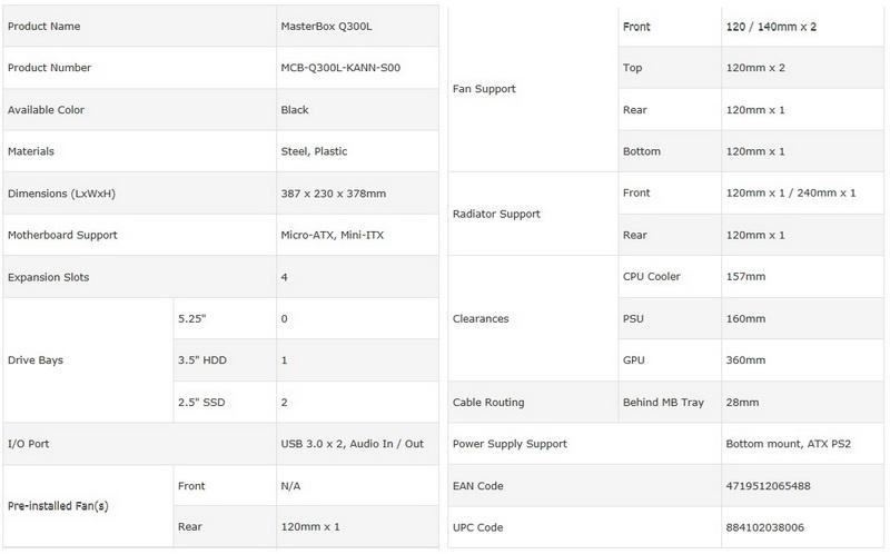

    Χαρακτηριστικά
    Στους πίνακες και τις εικόνες που ακολουθούν βλέπουμε τα χαρακτηριστικά, όπως αυτά εμφανίζονται στη σελίδα του κατασκευαστή, τις δυνατές επιλογές τοποθέτησης ανεμιστήρων-ψυγείων, αλλά και Ι/Ο panel.

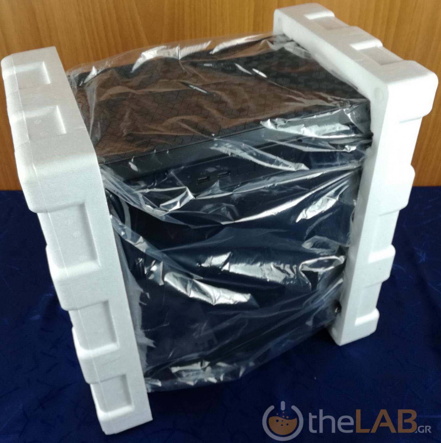

    Μέσα στο καφέ χαρτόκουτο υπάρχει το MasterBox Q300L, προστατευμένο από τα δύο κλασικά αφρώδη προστατευτικά, και στο πλαϊνό συνθετικό διάφανο παράθυρο μια μεμβράνη για προστασία από εκδορές.

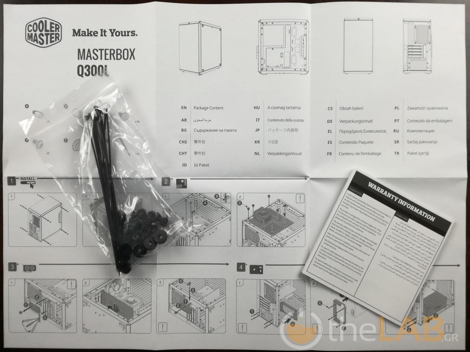

    Στο εσωτερικό του θα βρούμε ένα σακουλάκι με βίδες, ροδέλες και δεματικά, ένα εξάπτυχο με αναλυτικές οδηγίες συναρμολόγησης και ένα βιβλιαράκι με πληροφορίες για τη διετή εγγύηση, την οποία μπορούμε να ελέγξουμε και από την σελίδα του κατασκευαστή βάζοντας το serial number του προϊόντος.
    Έξυπνη προσθήκη ο αντάπτορας για τις εξάγωνες βάσεις σε σταυροκατσάβιδο (Philips), δεν έχουνε όλοι πολυγωνοκατσάβιδο στην εργαλειοθήκη τους.

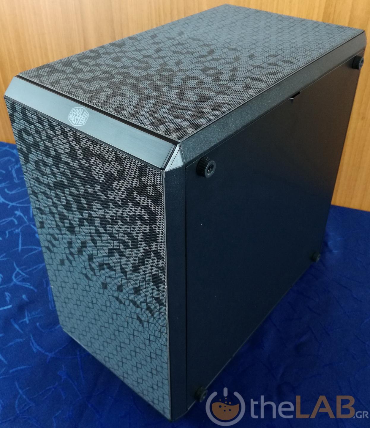

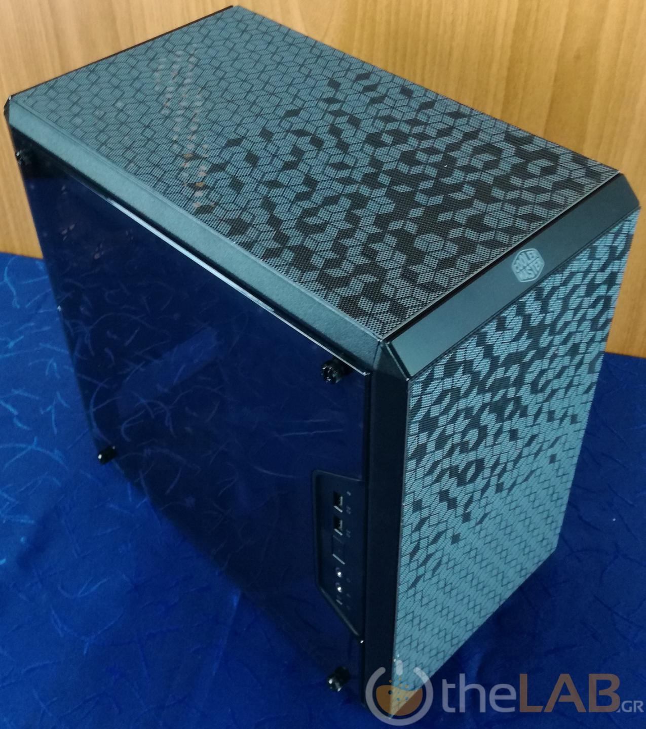

    Αφαιρώντας τα προστατευτικά της συσκευασίας, η κατασκευή φαίνεται ελαφριά αλλά αρκετά στιβαρή, η βαφή ποιοτική και το φινίρισμα προσεγμένο.

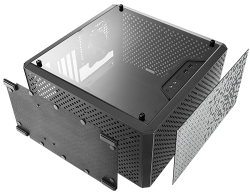

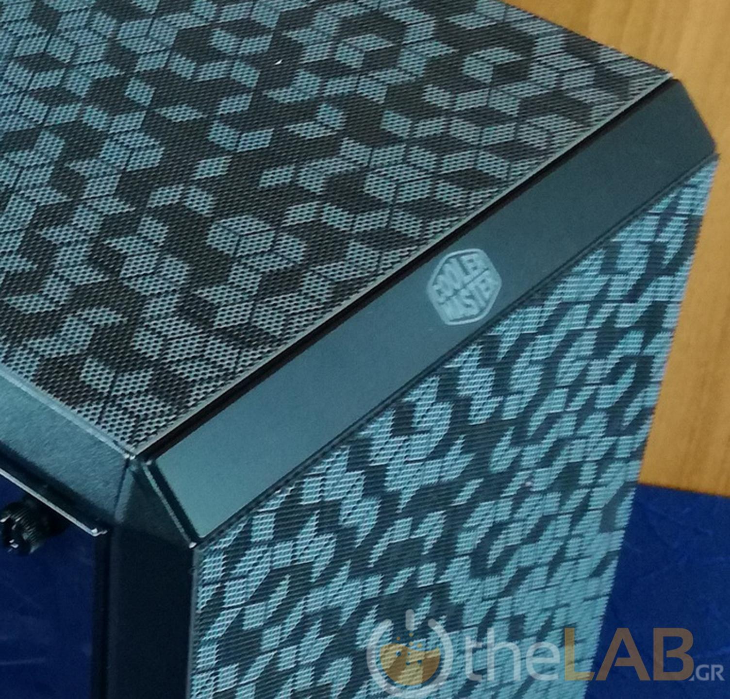

    Το πρώτο πράγμα που τραβάει την προσοχή είναι οι δύο μονοκόμματες δίχρωμες προσόψεις με τα ρομβοειδή σχέδια, που αν δεν υπήρχε το διακριτικό σήμα της Cooler Master στην διαγώνια επιφάνεια, θα δυσκολευόταν κανείς να διακρίνει το ποια προορίζεται για το επάνω και ποια για το μπροστινό μέρος αντίστοιχα.

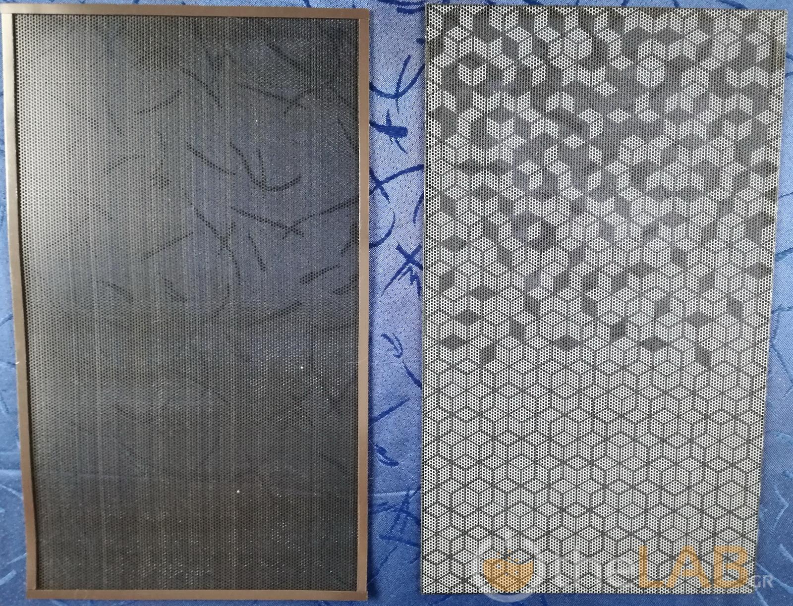

    Στην πορεία παρατηρούμε ότι πρόκειται για τα δύο πανομοιότυπα μαγνητικά προσαρμοζόμενα φίλτρα επάνω στις πλήρως διάτρητες λαμαρίνες του κουτιού. Αν τα αφαιρέσουμε βρισκόμαστε αντίκρυ σε μια ομοιόμορφα διάτρητη λαμαρίνα με παντελή έλλειψη φατνίων για τοποθέτηση συσκευών 3,5” ή 5,25”. Πώς θα μπορούσε άλλωστε μιας και δεν υπάρχει αντίστοιχη πρόβλεψη ούτε στα φίλτρα.
    Στη πλάτη βρίσκεται μια μεγάλη λαμαρίνα, προσαρμοσμένη με τέσσερις βίδες – ποδαράκια, που μας δίνουν τη δυνατότητα να την αφαιρέσουμε εύκολα χωρίς εργαλεία, αλλά και να τοποθετήσουμε το κουτί οριζόντια, είτε για μόνιμα είτε για να εργαστούμε ευκολότερα στο εσωτερικό του.
    Ομολογώ ότι ως εικόνα με ξενίζουν λίγο μιας και δείχνουν να περισσεύουν από το υπόλοιπο λιτό και καλαίσθητο σύνολο.

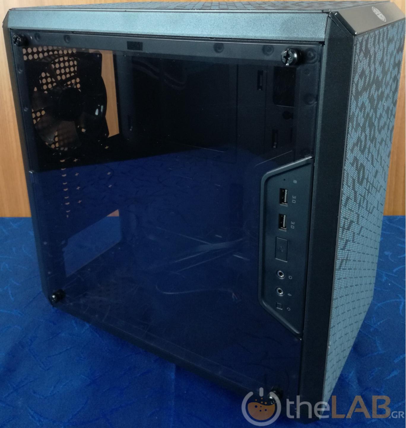

    Στην άλλη μεγάλη επιφάνεια τώρα, δεσπόζει το τεράστιο φιμέ παράθυρο που καταλαμβάνει εξολοκλήρου το πλαϊνό, με μικρή εξαίρεση το I/O panel, πράγμα το οποίο δεν ενοχλεί στο παραμικρό.

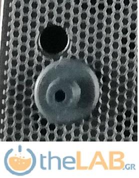

    Ξενίζει όμως και εδώ ή παρουσία των τεσσάρων βιδών που προεξέχουν από τη λεία με ομαλές μεταβάσεις άποψη του συνόλου, χωρίς ωστόσο να είναι δυσφόρητα ενοχλητικές.

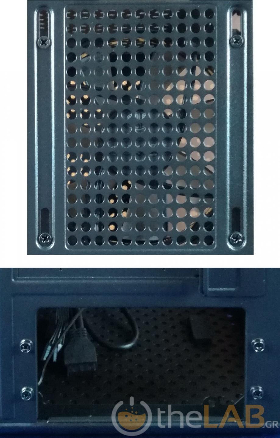

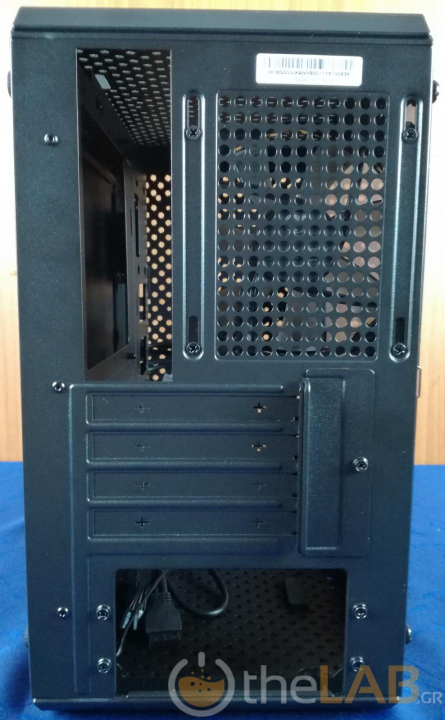

    Στο πίσω μέρος, η γνωστή εικόνα με τις εξόδους-τρύπες για το I/O της μητρικής, τον προεγκατεστημένο 120mm ανεμιστήρα, τις τέσσερις θέσεις για κάρτες επέκτασης (PCI slot covers) και το τροφοδοτικό.
    Εδώ παρατηρούμε τις οβάλ τρύπες για τις βίδες του ανεμιστήρα που του δίνουν τη δυνατότητα κάθετης μετακίνησης, αλλά και το επιπλέον λαμάκι για να μπορούμε να τοποθετήσουμε το τροφοδοτικό με τον ανεμιστήρα προ τα κάτω ή προς τα επάνω.

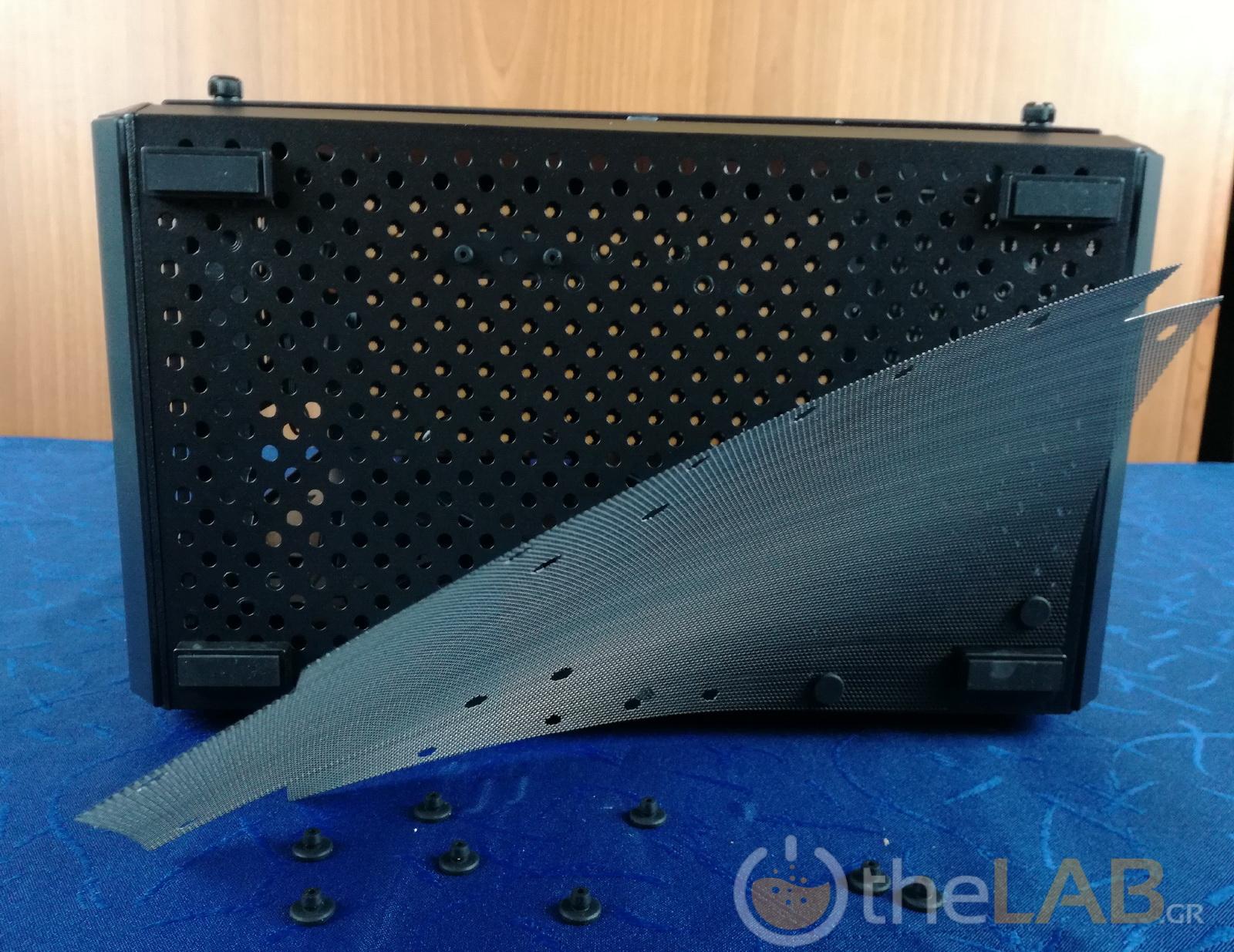

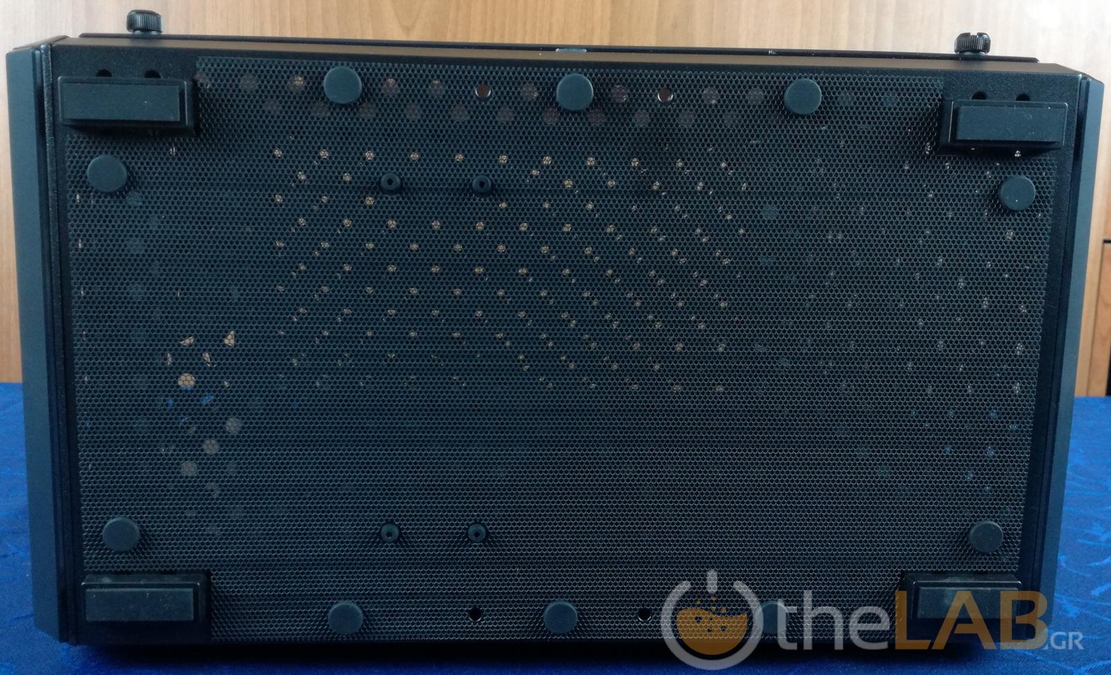

    Γυρνώντας τώρα το κουτί για να δούμε και το τελευταίο μέρος του εξωτερικά, παρατηρούμε ότι και εδώ υπάρχει ένα φίλτρο που καλύπτει όλη την πλήρως διάτρητη λαμαρίνα – πάτο.
    Καθόλου άσχημα από πλευράς αερισμού αλλά με σχετικά άβολη την τοποθέτηση του, που γίνεται με τις  δέκα λαστιχένιες τάπες, πράγμα το οποίο δυσκολεύει την αφαίρεση για καθαρισμό. Και ως εικόνα όμως, δε θα την περιέγραφα όμορφη, ειδικά συγκρινόμενη με τα μαγνητικά φίλτρα που προανέφερα. Πράγμα το οποίο προσωπικά θα με απέτρεπε από το να το εγκαταστήσω οριζόντια.

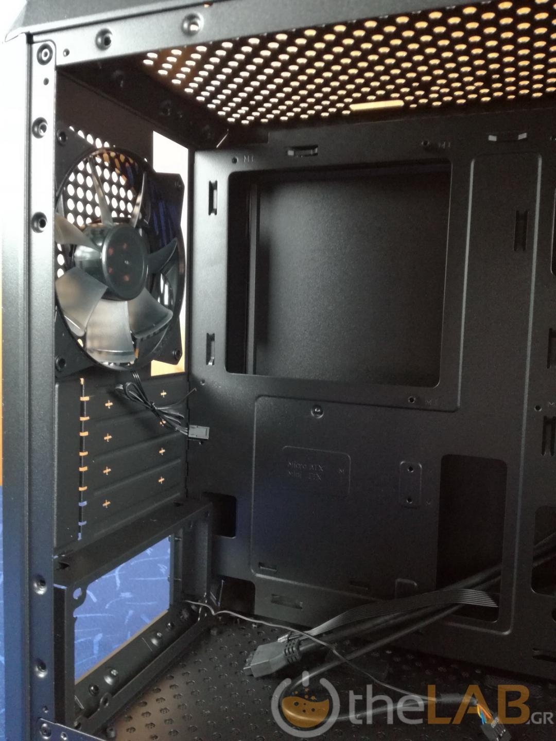

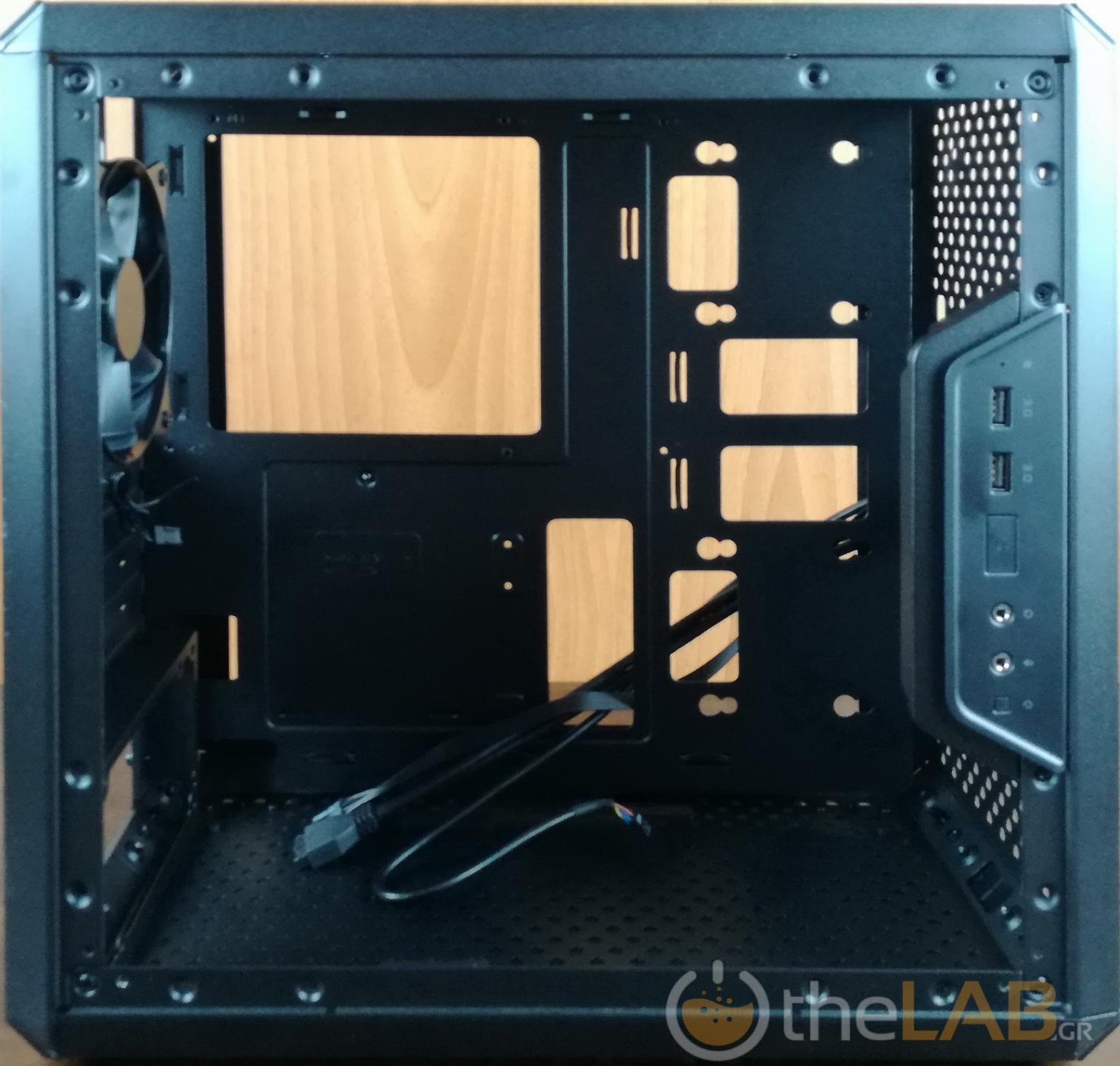

    Αφαιρώντας αρχικά το διάφανο πλαϊνό, αντικρίζουμε το τεράστιο κενό που διακρίναμε και μέσα από αυτό. Τα μόνα αντικείμενα που ξεχωρίζουν είναι ο πίσω ανεμιστήρας, ο μόνος που περιλαμβάνει το πακέτο, και τα καλώδια του I/O panel που περιμένουν να πάρουν τη θέση τους. Αυτό το τελευταίο δεν φαίνεται να είναι πρόβλημα, αν λάβουμε υπόψιν τις αρκετές τρύπες διέλευσης της πλάτης, στις οποίες όμως λείπουν παντελώς προστατευτικά λαστιχάκια, πόσο μάλλον φλάντζες κάλυψης του κενού. Υπάρχει τουλάχιστον αυτό το διακριτικό τσάκισμα στο χείλος της λαμαρίνας, που προστατεύει τα διερχόμενα καλώδια, αλλά και τα χέρια από τραυματισμούς.
    Ενδεχομένως να ζητάω πολλά από ένα κουτί της τάξεως των 45€ - 50€, τιμή της ελληνικής αγοράς την περίοδο που γράφετε αυτό το άρθρο.

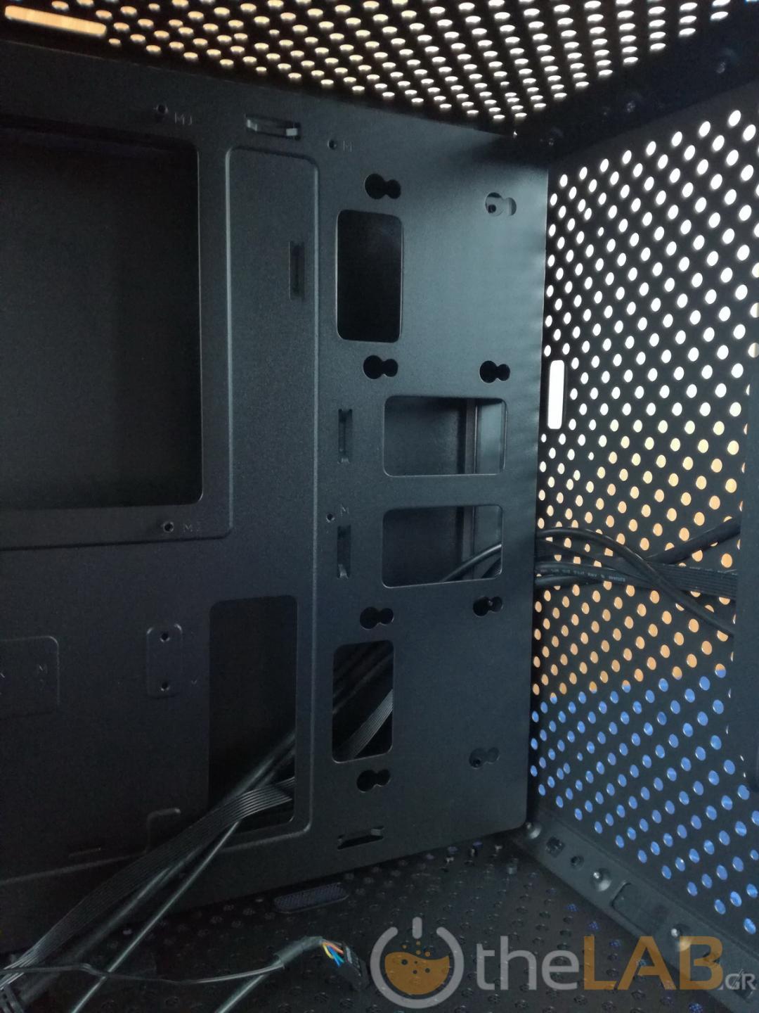

    Εντελώς δυσδιάκριτη είναι και η θέση για σκληρούς δίσκους. Το μόνο που μας υποψιάζει είναι η παρουσία κάποιων θέσεων εφαρμογής στην πλάτη του κουτιού δεξιά από το μεγάλο CPU cutout. Bολικό!
    Ακριβώς από κάτω, σαφής ένδειξη για τον περιορισμένο τύπο των motherboard που μπορούμε να βάλουμε.

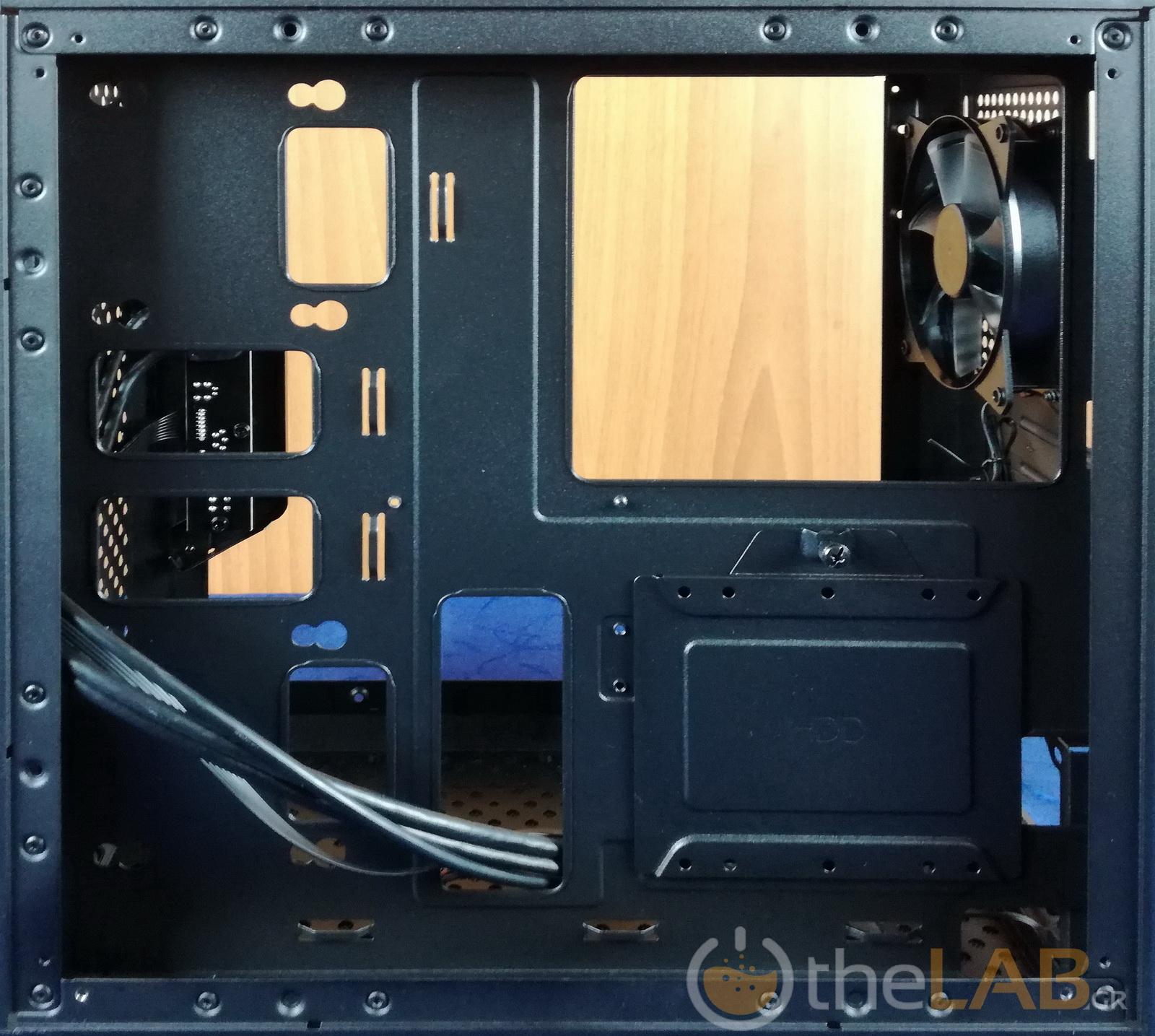

    Τέλος στην πλάτη και αφού αφαιρέσουμε την μονοκόμματη λαμαρίνα, ερχόμαστε αντιμέτωποι με το διόλου ευκαταφρόνητο βάθος των 2,8 cm (3 cm μέχρι τη λαμαρίνα που την καλύπτει), αυτό σε συνδυασμό με την ύπαρξη μιας βάσης, κάτω ακριβώς από το CPU cutout, η οποία αναγράφει σκαλιστά και ξεκάθαρα HDD, επιβεβαιώνοντας τις υποψίες μας για θέσεις των δίσκων στην πλάτη.

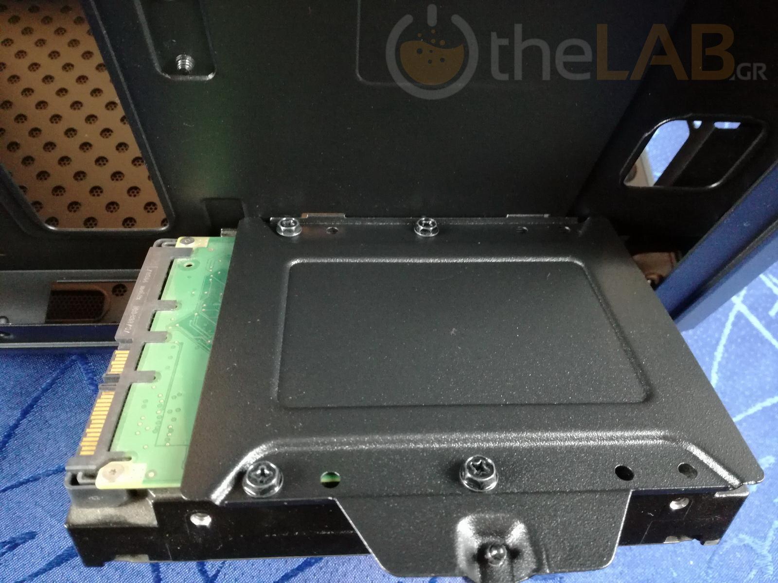

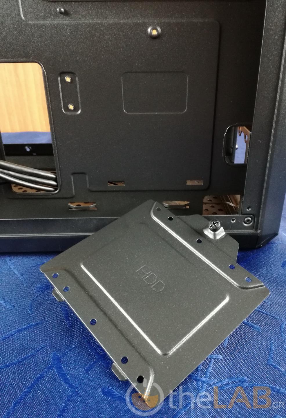

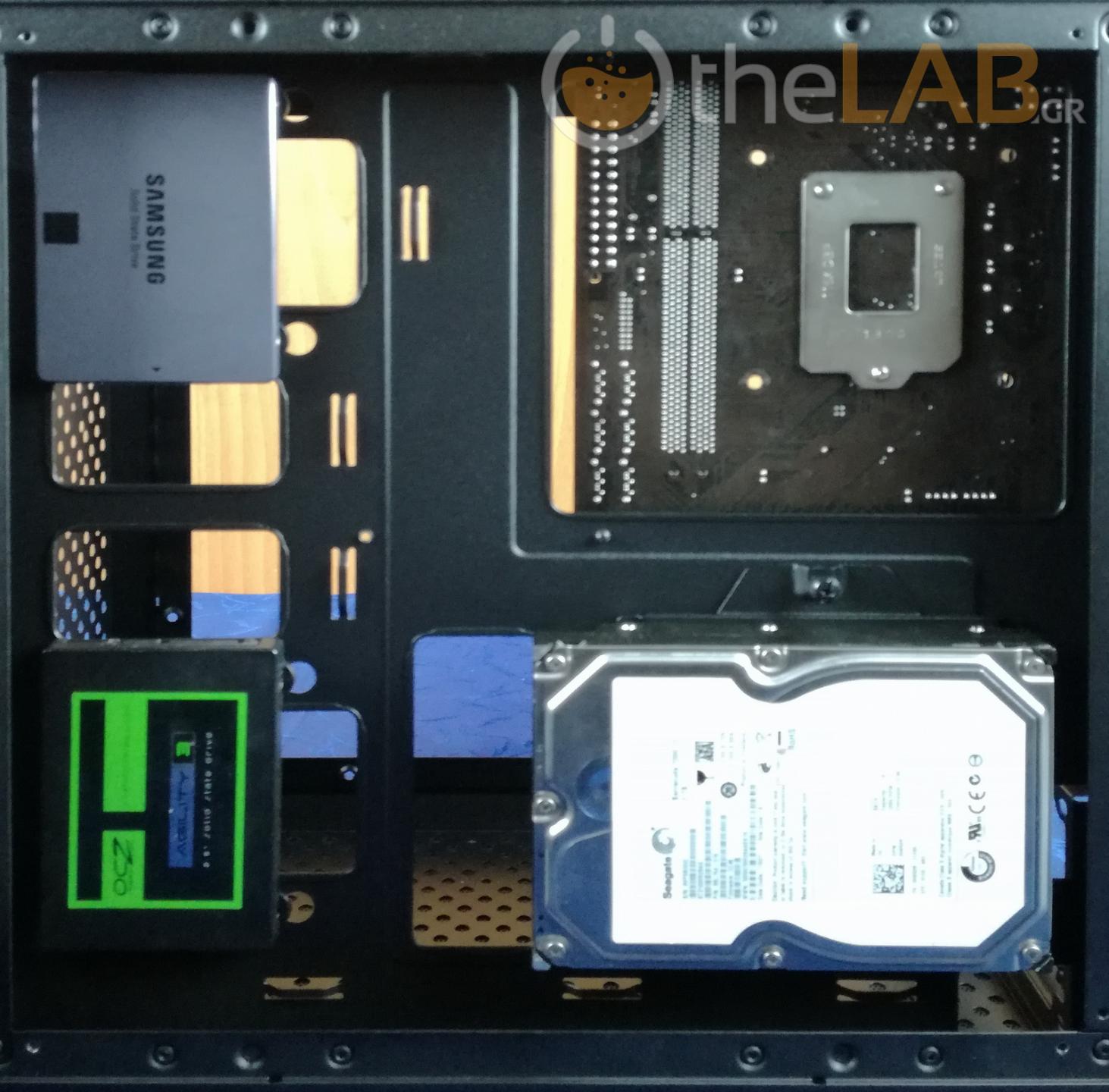

    Εύκολη και η τοποθέτηση της βάσης του δίσκου με μία μόνο βίδα χειρός, αλλά κατευθείαν επάνω στην πλάτη της λαμαρίνας πίσω από τη μητρική και χωρίς κανενός είδους αντικραδασμικό, τόσο για αυτήν όσο και για το δίσκο που τοποθετείται επάνω της με τέσσερις απλές βίδες.
    Εδώ διακρίνουμε και την μάλλον μοναδική έλλειψη κάποιου είδους πρόβλεψης για ψύξη στην κατασκευή. Αναφέρομαι στον σκληρό δίσκο, που χωμένος εκεί πίσω και στερούμενος κάθε είδους διόδου για δροσιστικό αεράκι ή απαγωγή θερμότητας, θα πρέπει να ψήνεται.

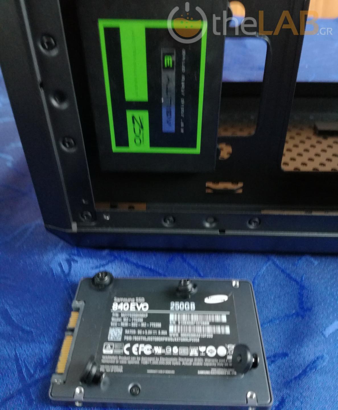

    Από την άλλη μεριά υπάρχουν οι θέσεις για τις δύο συσκευές 2,5”, η τοποθέτηση των οποίων γίνετε με αντικραδασμικά λαστιχάκια διέλευσης που βιδώνονται επάνω στην συσκευή με βίδες και κουμπώνουν συρταρωτά στις αντίστοιχες τρύπες, είτε εμπρός είτε πίσω από τη λαμαρίνα της πλάτης, απλά λειτουργικά και όμορφα.
    Έντονη και εδώ η παρουσία από μεγάλες τρύπες διέλευσης καλωδίων στη θέση ακριβώς που πρέπει να βρίσκονται αλλά και η απουσία τρόπου ψύξης και αυτών των συσκευών για τους ίδιους λόγους με τον σκληρό δίσκο αλλά μόνο αν τοποθετηθούν πίσω από την πλάτη

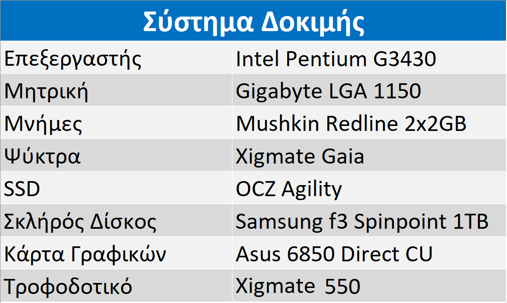

    Στον παρακάτω πίνακα θα βρείτε το σύστημα που χρησιμοποιήθηκε για τις δοκιμές.
    Και στις δύο παρακάτω φωτογραφίες, το τελικό αποτέλεσμα.

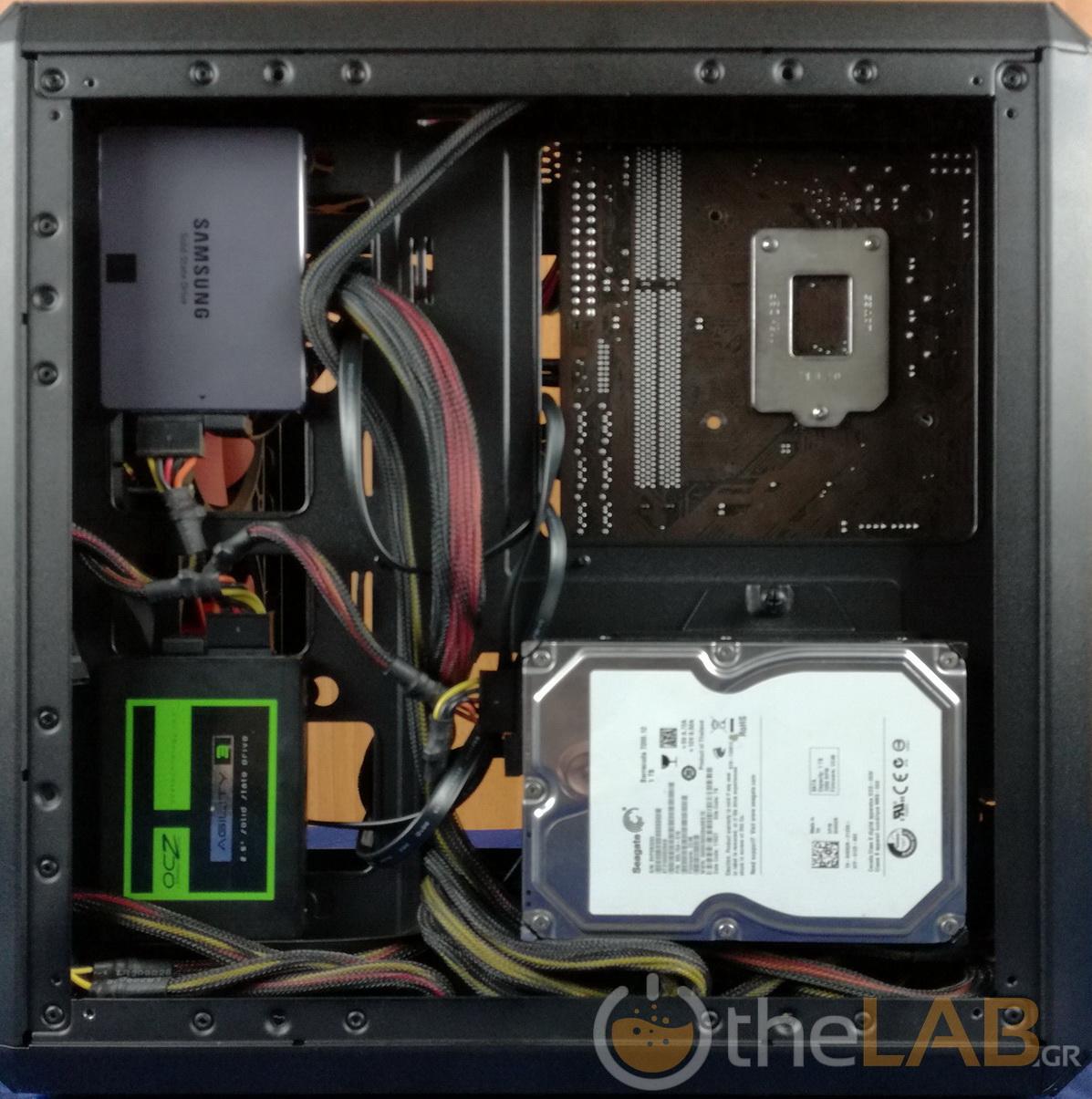

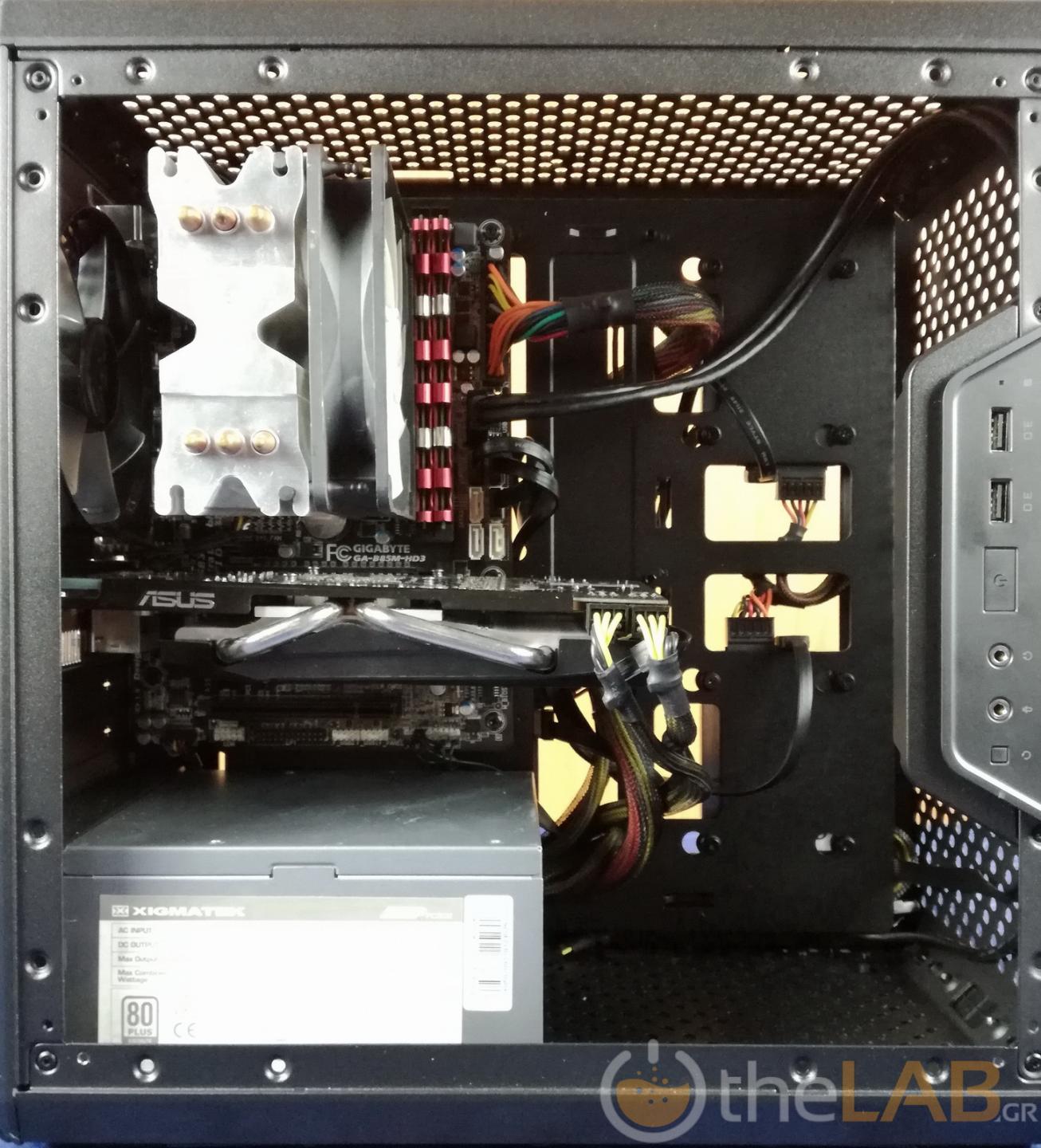

    Παρατηρούμε ότι μπορεί κανείς, με μικρή προσπάθεια, να πετύχει ένα πολύ καλό αποτέλεσμα, ακόμα και με περίσσια καλωδίων, όπως το σύστημα της δοκιμής μας που περιλάμβανε μη modular τροφοδοτικό.
    Μεγάλη συμβολή σε αυτό έχουν οι στρατηγικά τοποθετημένες τρύπες διέλευσης και τα σημεία δεματικών στην λαμαρίνα της πλάτης, αλλά και ο άφθονος χώρος πίσω από αυτή, με το βάθος των 3cm δεδομένου του ότι προορίζεται να φιλοξενήσει και τον σκληρό δίσκο.
    Προϋπόθεση φυσικά τα καλώδια σας να έχουν αρκετό μήκος για να επιτύχετε το επιθυμητό αποτέλεσμα, χωρίς να σημαίνει ότι θα πρέπει αυτό να είναι απαραίτητα πολύ μεγάλο.
    Άπλετος και ο χώρος στο μπροστινό μέρος, μιας και δεν υπάρχει δυνατότητα για τοποθέτηση συσκευών 3,5” ή 5,25”. Μικρή εξαίρεση η δυνατότητα τοποθέτησης των δυο συσκευών 2,5”, βλέπε SSD ή ό,τι αντίστοιχο εμπρός αντί για πίσω, αν και προσωπικά δεν το προτιμώ.
    Μοναδική δυσκολία στο σύνολο της εγκατάστασης, ήταν το βίδωμα της ψήκτρας της CPU στα δύο σημεία μεταξύ ανεμιστήρα εξόδου και CPU. Αίτια ο οριακός χώρος, ειδικά με τον ανεμιστήρα στη θέση του αλλά και το φαρδύ χείλος της λαμαρίνας.

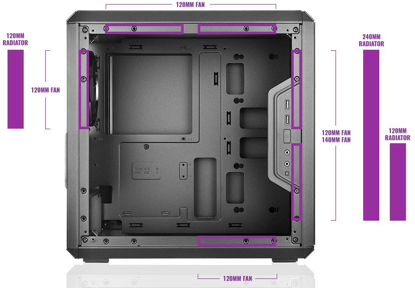

    Παραθέτω δύο αρκετά αναλυτικούς πίνακες με τις διαστάσεις και τις δυνατότητες τοποθέτησης εξαρτημάτων.

    Θα ήθελα να υπογραμμίσω ξανά την τοποθέτηση φίλτρων παντού, κάτι το οποίο διευκολύνει την χωρίς σκέψη τοποθέτηση έξτρα ανεμιστήρων για τη βελτίωση του εξαερισμού και της θερμοκρασίας, αλλά και την έξυπνη μαγνητική τοποθέτηση των δύο βασικών, που εκτός από την όμορφη εμφάνιση διευκολύνει και τον καθαρισμό τους. Το μόνο ενδεχομένως αρνητικό σε αυτά, είναι ότι η πλέξη των φίλτρων φαίνεται σχετικά αραιή για να μπορέσει να κρατήσει το εσωτερικό αρκετά καθαρό, πράγμα όμως που συμβάλει στην απρόσκοπτη ροή του αέρα. Τι να κάνουμε, κάτι κερδίζεις - κάτι χάνεις.

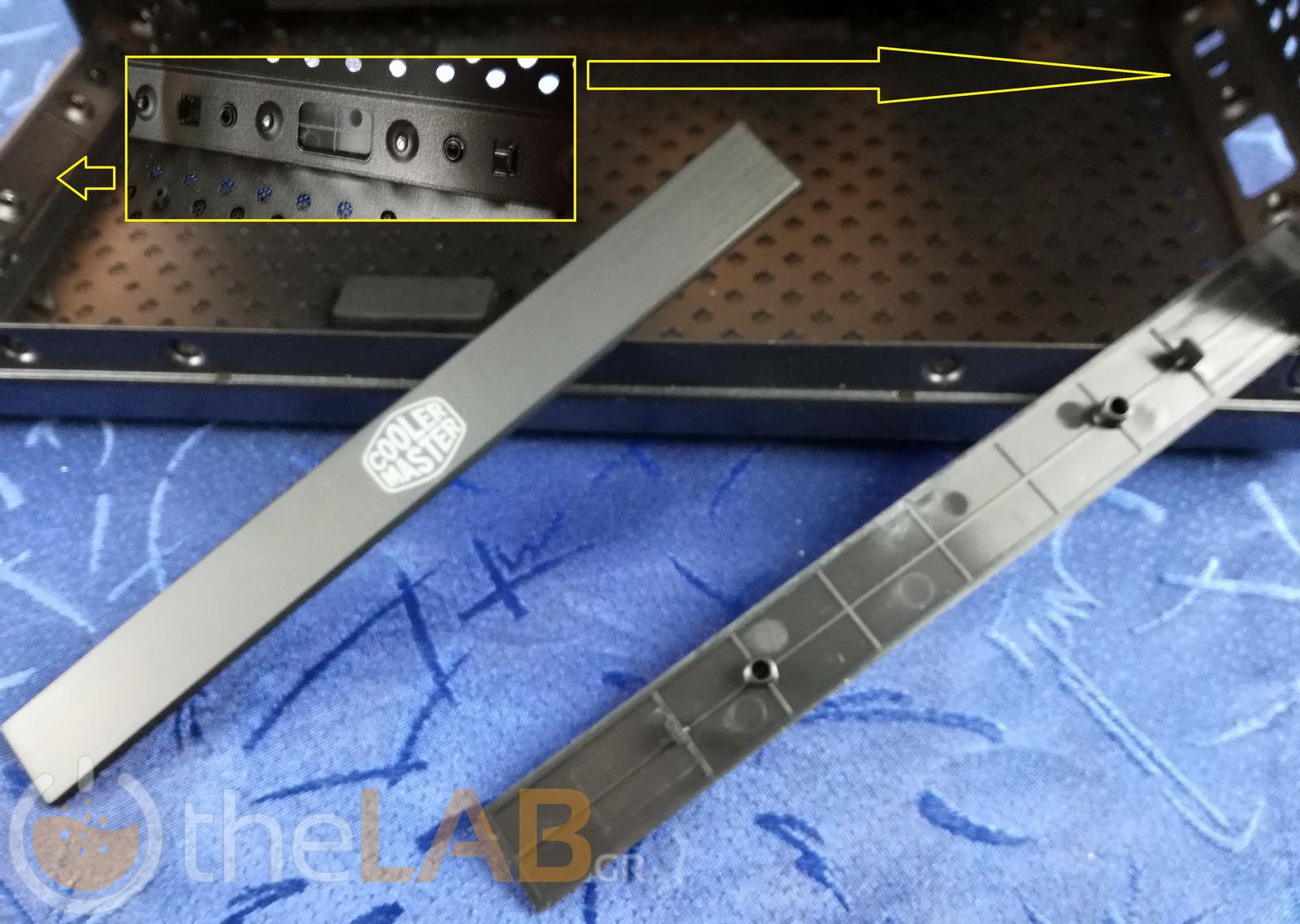

    Αρκετά εύκολα επίσης ο κάτοχος θα μετακινήσει τόσο το IO panel όσο και το φιμέ παράθυρο, για να προσαρμόσει την κατασκευή στο χώρο του, κάθετα ή οριζόντια (Tower or Desktop).

    Η απουσία ψύξης στους δίσκους είναι μεγάλο μείον όσο καλά και αν είναι τα υπόλοιπα. Όλα αυτά που κάνουν στα σύγχρονα κουτιά, λαμπάκια, θέσεις πίσω για δίσκους καθώς και άλλα φρου φρου και αρώματα οδηγούν σε απώλεια βασικών κανόνων για ένα κουτί. Πως τα καταφέρνουν μόνο αυτοί ξέρουν.
    masteripper
    Φτου...όταν έψαχνα γιατί δεν είχε βγεί το σκασμένο...ταμάμ γιαυτό που το ήθελα...τεσπα...ας μην παραπονιέμαι ...οικονομικά την έβγαλα...:)
    GiannisThess
    On 3/5/2018 at 4:46 ΜΜ, το μέλος pasjohn έγραψε:
    Καλησπέρα, το έχω το κουτί σχεδόν 2 βδομάδες, ο HDD που είναι πίσω ανεβάζει έως 36 βαθμούς, το παρακολουθώ αρκετά συχνά γιατί είχα τη φοβία που αναφέρεις.
    Τον SSD τον τοποθετείς από τη μέσα μεριά αν θες να φαίνεται, όπως έχω κάνει κι εγώ (δε χρειάζεται κάτι, απλά τον βάζεις από μέσα! Αυτό δεν έχει πάει πάνω από 30 βαθμούς. Αυτά, ελπίζω να βοήθησα!
