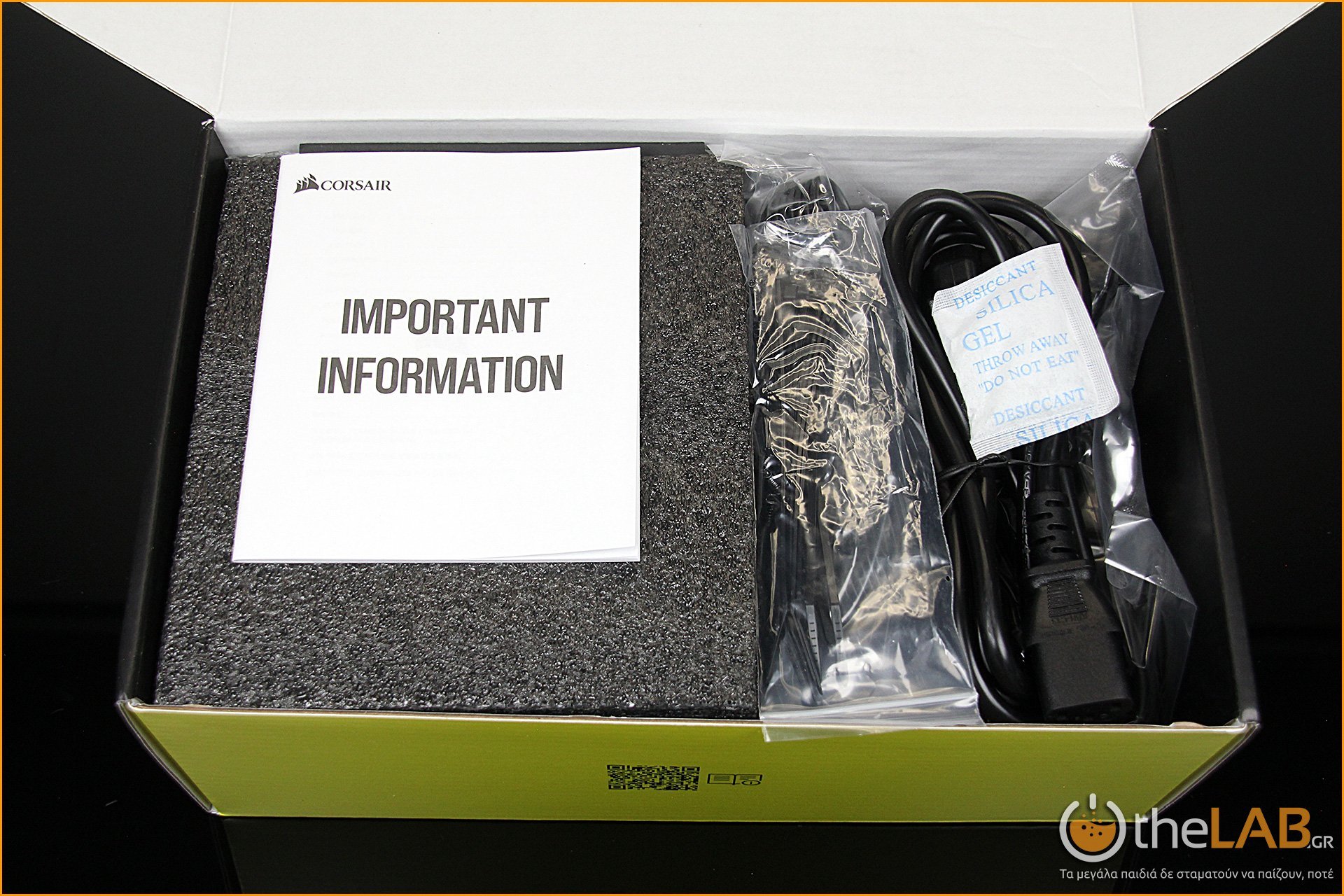

    Εσωτερικά έχουμε την κλασική προστασία που βλέπουμε σχεδόν σε όλα τα κουτιά που έχουμε κάνει unboxing. Έχουμε μία χοντρή νάιλον σακούλα και δύο χοντρά κομμάτια φελιζόλ που το αγκαλιάζουν. Σε ένα από τα δύο κομμάτια φελιζόλ έχει γίνει μία υποδοχή και εκεί βρίσκουμε το κουτί με τα παρελκόμενα του προϊόντος. Προσωπικά προτιμώ κάτι τέτοιο από το να βρίσκεται στο εσωτερικό του κουτιού, καθώς ουκ ολίγες φορές έχει τύχει να ανοίξει το χάρτινο κουτάκι κατά τη μεταφορά και να μαζεύω βίδες και δεματικά μέσα από το κουτί.
    large.corsair_2000d_case_review_packaging_airflow_image008.jpg large.corsair_2000d_case_review_packaging_airflow_image009.jpg

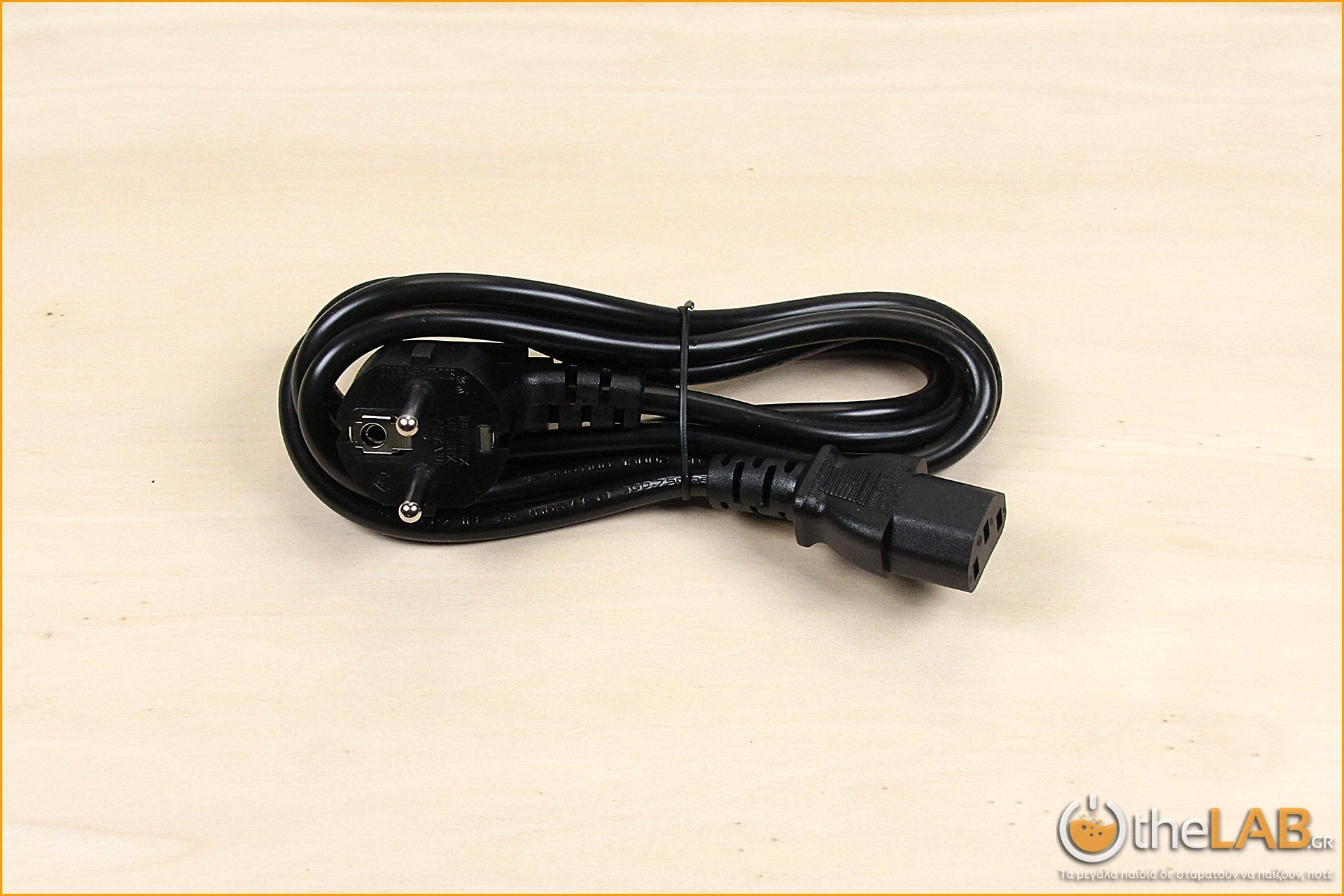

    Όσον αφορά τα παρελκόμενα έχουμε ένα έντυπο με πληροφορίες ασφαλείας, 12 βίδες για ανεμιστήρες, 8 βίδες για την μητρική, 8 βίδες για την εγκατάσταση SSD δίσκων, 1 αποστάτη και δέκα δεματικά καλωδίων. Όποιος θέλει να ρίξει μία ματιά στο manual αρκεί ένα κλικ εδώ.
    Κάτι ακόμα που ο κάτοχος θα βρει εντός του κουτιού, είναι μία προέκταση που θα βοηθήσει για την τροφοδοσία του συστήματος. Αυτή δεν είναι άλλη από μία γωνιακή IEC C13 σε ίσια C14. Ο λόγος που χρειάζεται η γωνιακή θα το δούμε στη συνέχεια.

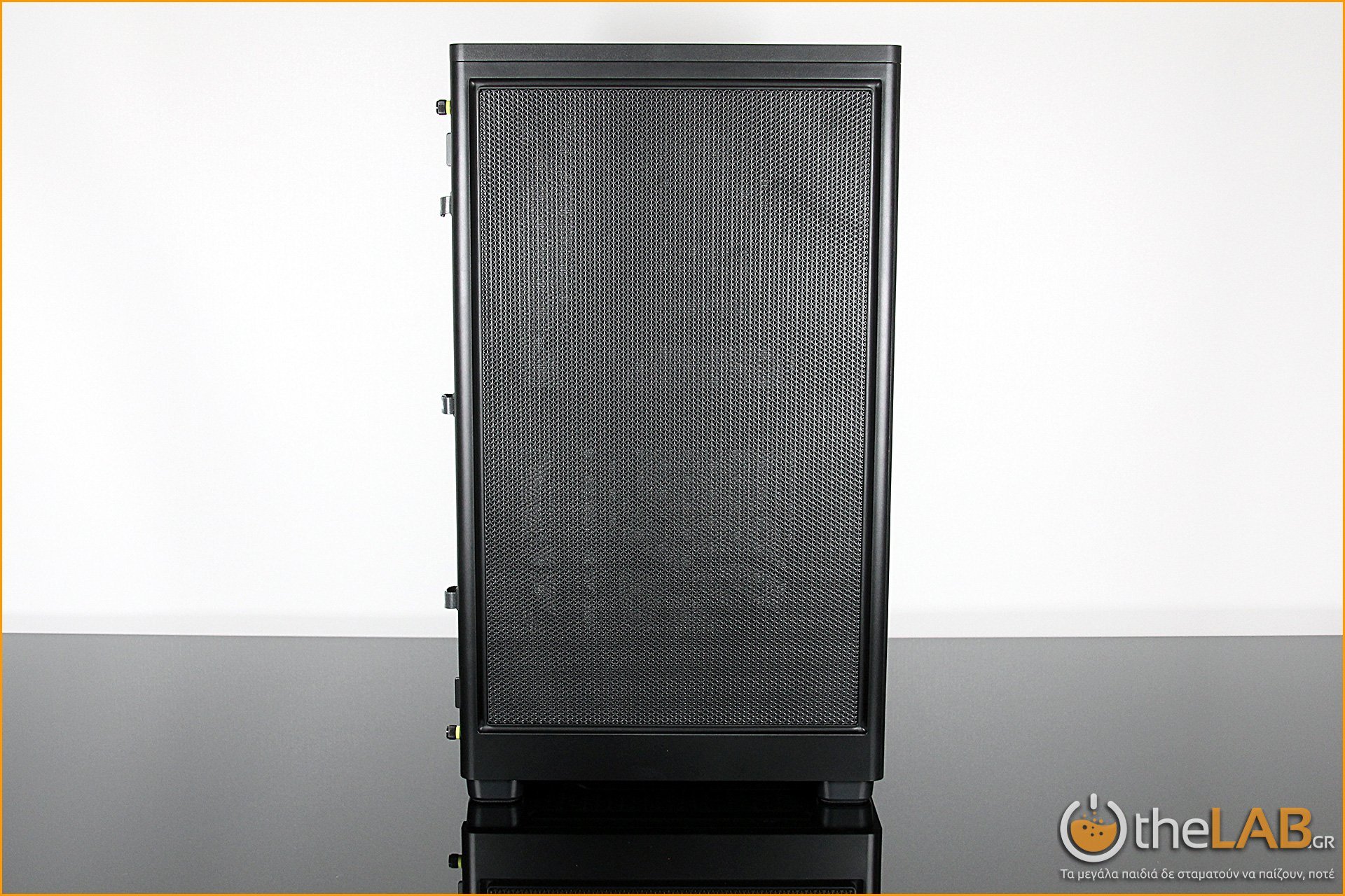

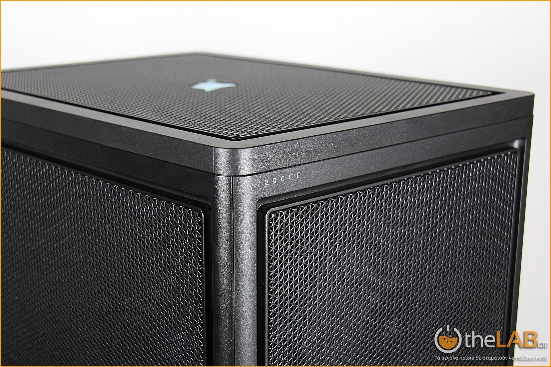

    Ας προχωρήσουμε όμως στο κυρίως πιάτο και να ρίξουμε τις πρώτες μας ματιές πάνω στον μικρό κουρσάρο. Αρχικά βλέπουμε ένα κουτί με αρκετό mesh τριγύρω, στρογγυλεμένες γωνίες και στο κάτω μέρος της πρόσοψης το front panel.
    Όλα τα περιμετρικά τμήματα που περικλείουν το mesh είναι από πλαστικό που δίνει μια ωραία αίσθηση στην αφή. Δεν υπάρχουν σημεία να ενοχλούν τα χέρια κατά την μετακίνηση του κουτιού και τα τέσσερα πόδια του, φαίνεται να το σηκώνουν αρκετά από το γραφείο.
    large.corsair_2000d_case_review_icue_mini_itx_exterior_packaging_airflow_image001.jpg large.corsair_2000d_case_review_icue_mini_itx_exterior_packaging_airflow_image002.jpg

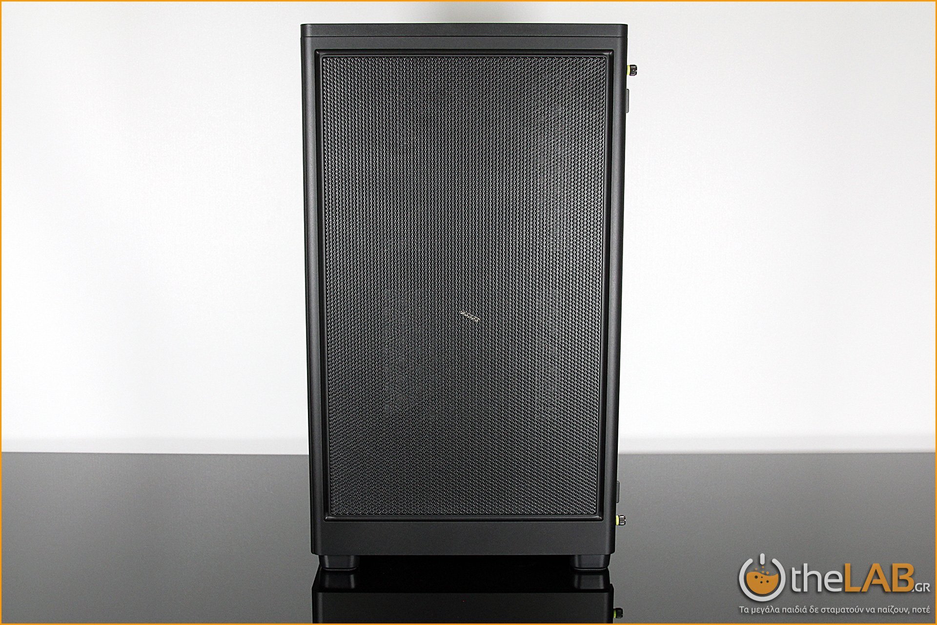

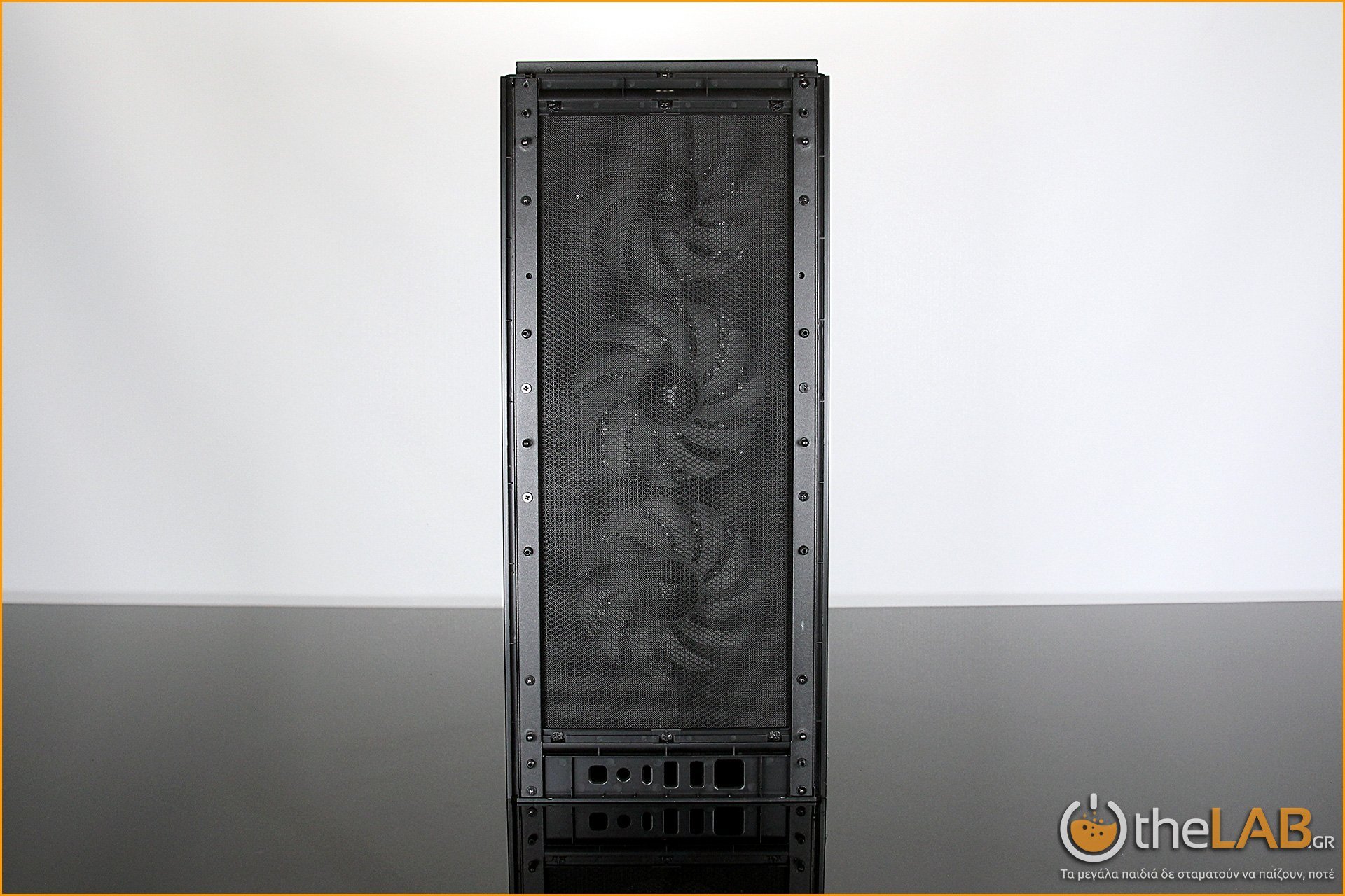

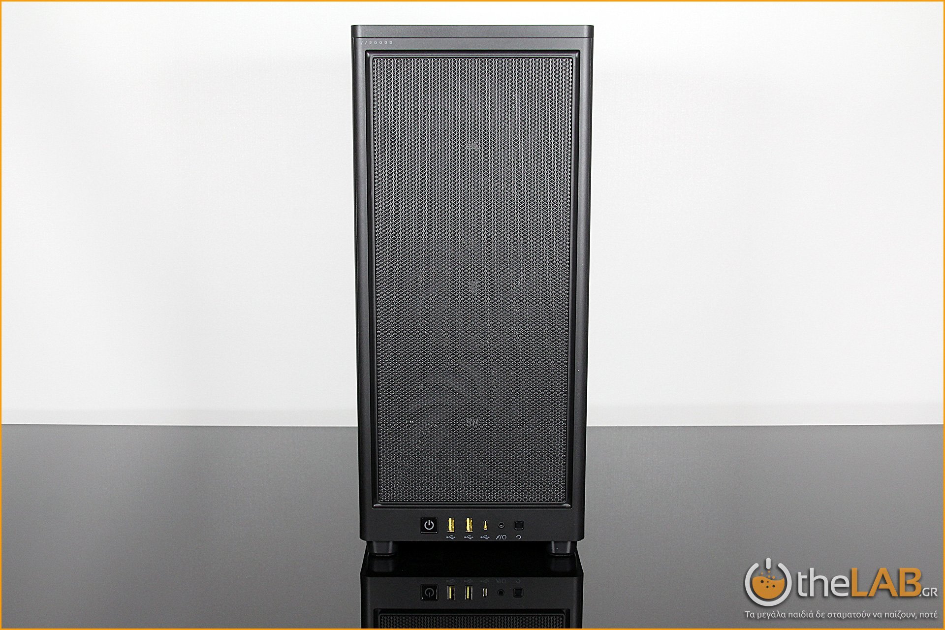

    Η πρόσοψη πέρα από το μεγάλο κομμάτι από mesh φέρει στο επάνω αριστερό της μέρος διακριτικά το μοντέλο του κουτιού.
    large.corsair_2000d_case_review_icue_mini_itx_exterior_packaging_airflow_image005.jpg large.corsair_2000d_case_review_icue_mini_itx_exterior_packaging_airflow_image006.jpg

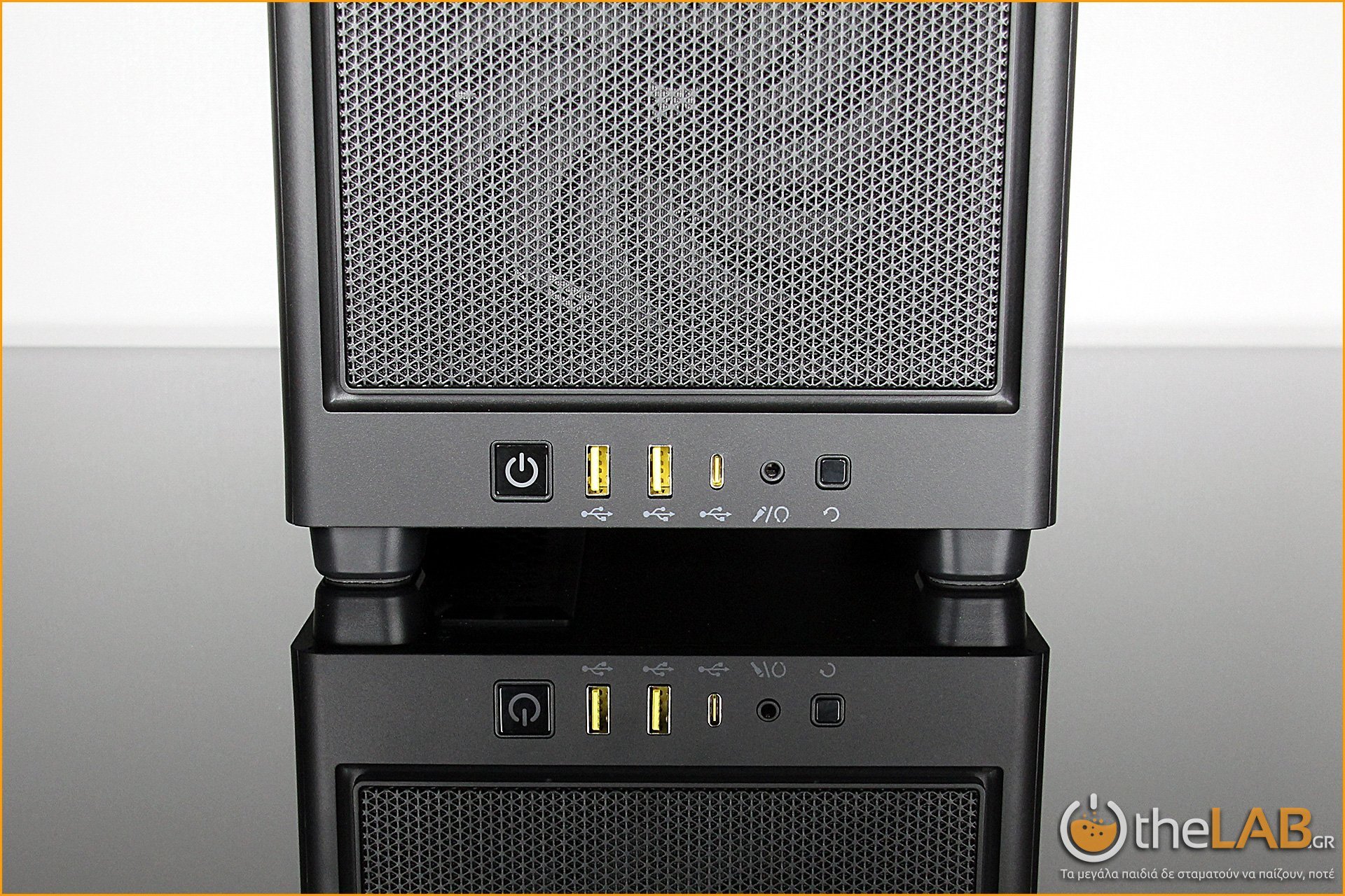

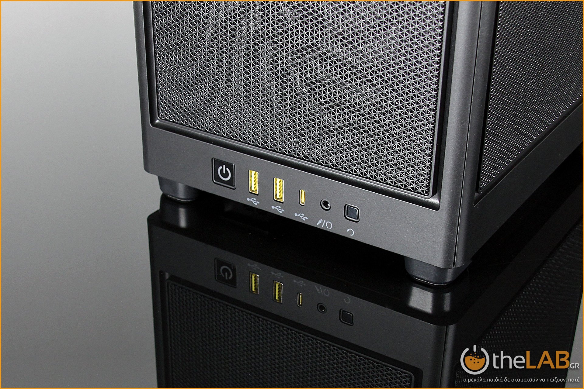

    Στο κάτω μέρος έχουμε το front panel όπου έχουμε το κουμπί εκκίνησης και το power LED ενσωματωμένο σε αυτό, δύο θέσεις USB3.2 μία type-C, υποδοχή jack για μικρόφωνο και ακουστικά και το κουμπί επανεκκίνησης.
    large.corsair_2000d_case_review_icue_mini_itx_exterior_packaging_airflow_image004.jpg large.corsair_2000d_case_review_icue_mini_itx_exterior_packaging_airflow_image003.jpg

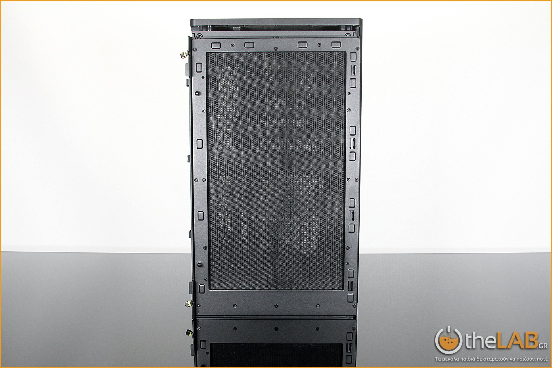

    Περιστρέφουμε το κουτί κατά 90 μοίρες και αντικρίζουμε το αριστερό πλαϊνό που δεν έχει να επιδείξει πολλά, τουλάχιστον από την εξωτερική του πλευρά.
    large.corsair_2000d_case_review_icue_mini_itx_exterior_packaging_airflow_image007.jpg

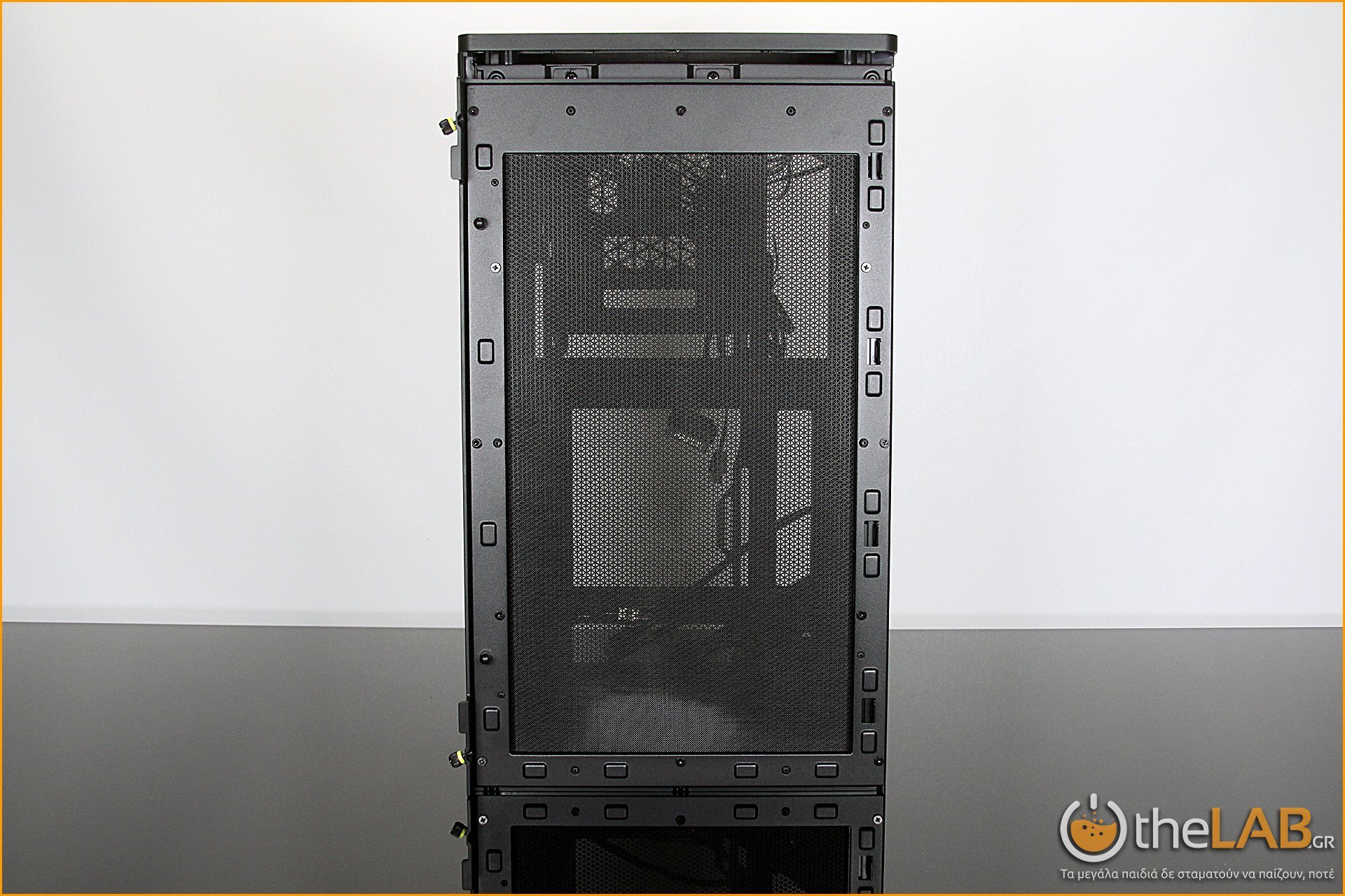

    Στο πίσω μέρος έχουμε ένα μαγνητικό φίλτρο το οποίο εισάγεται συρταρωτά στις κατάλληλα διαμορφωμένες υποδοχές που έχει η λαμαρίνα στο πίσω μέρος. Εδώ βλέπουμε ότι υπάρχει η δυνατότητα εγκατάστασης δύο ανεμιστήρων 120mm και στα δεξιά τρεις δέστρες καλωδίων από σκράτς.
    large.corsair_2000d_case_review_icue_mini_itx_exterior_packaging_airflow_image008.jpg large.corsair_2000d_case_review_icue_mini_itx_exterior_packaging_airflow_image009.jpg

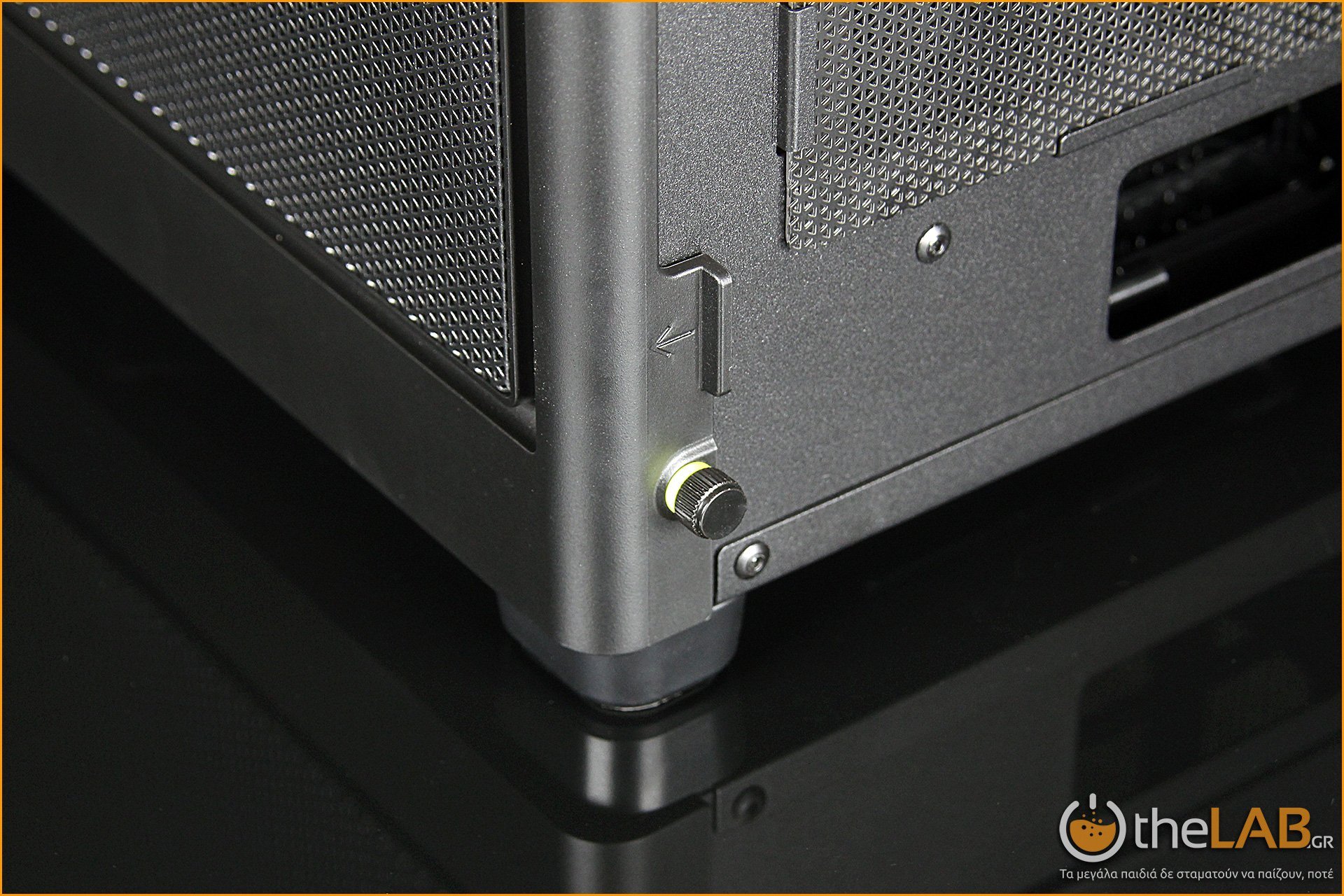

    Τέρμα κάτω βλέπουμε την μία χειρόβιδα που φέρει ελαστική ροδέλα κίτρινου χρώματος για να αποτρέψει τραυματισμούς στο χρώμα του κουτιού και ακριβώς πάνω της, ένα βέλος που μας δείχνει προς ποια κατεύθυνση πρέπει να σπρώξουμε για να αφαιρέσουμε το πλαϊνό. Συνολικά έχουμε δύο χειρόβιδες για κάθε πλαϊνό.
    large.corsair_2000d_case_review_icue_mini_itx_exterior_packaging_airflow_image013.jpg large.corsair_2000d_case_review_icue_mini_itx_exterior_packaging_airflow_image011.jpg

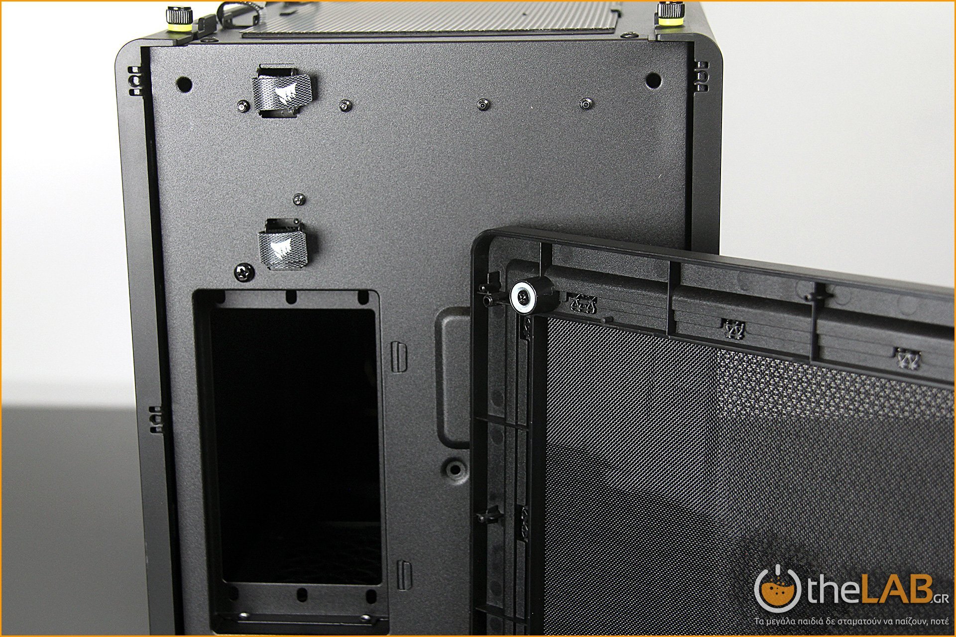

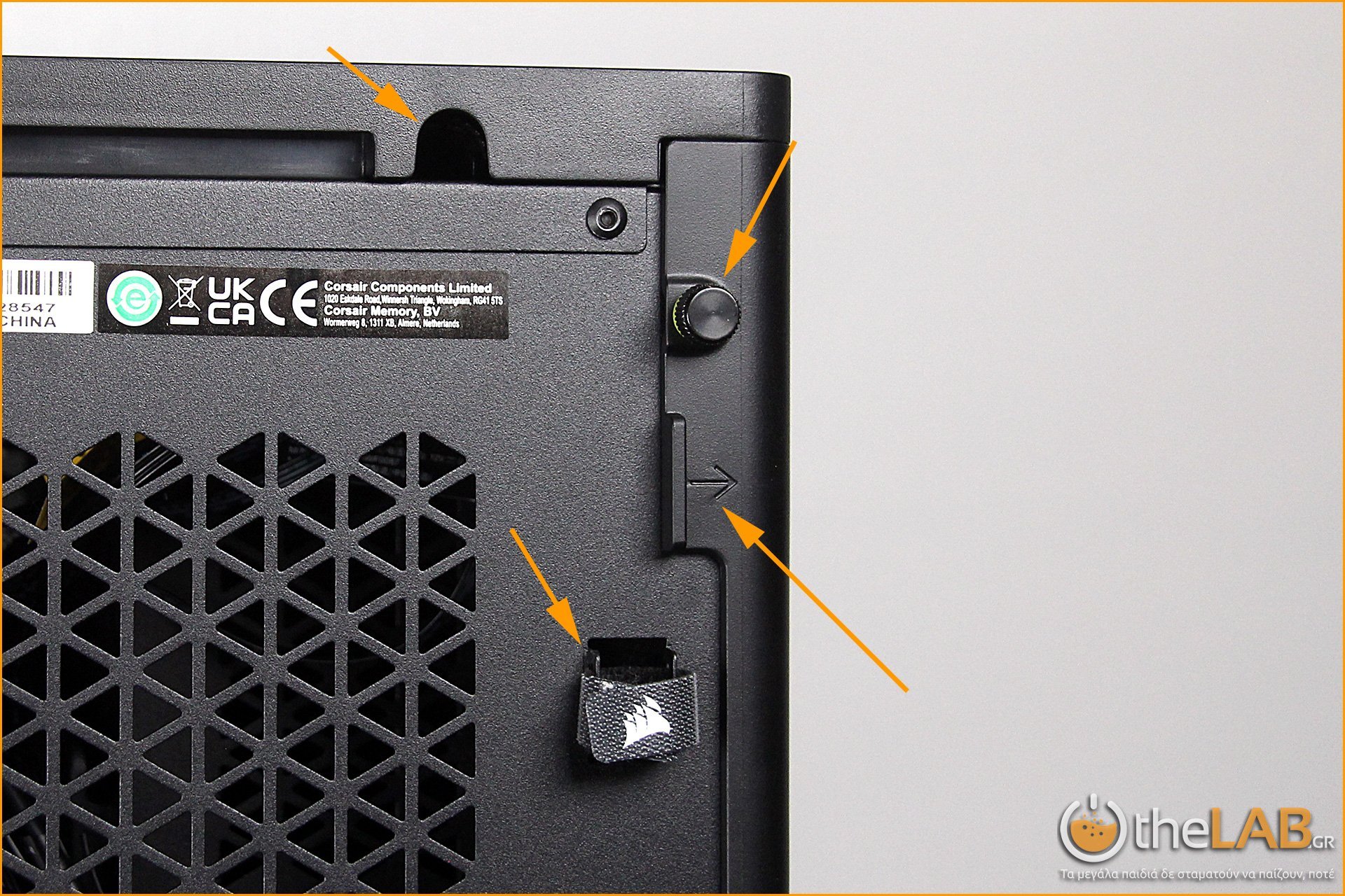

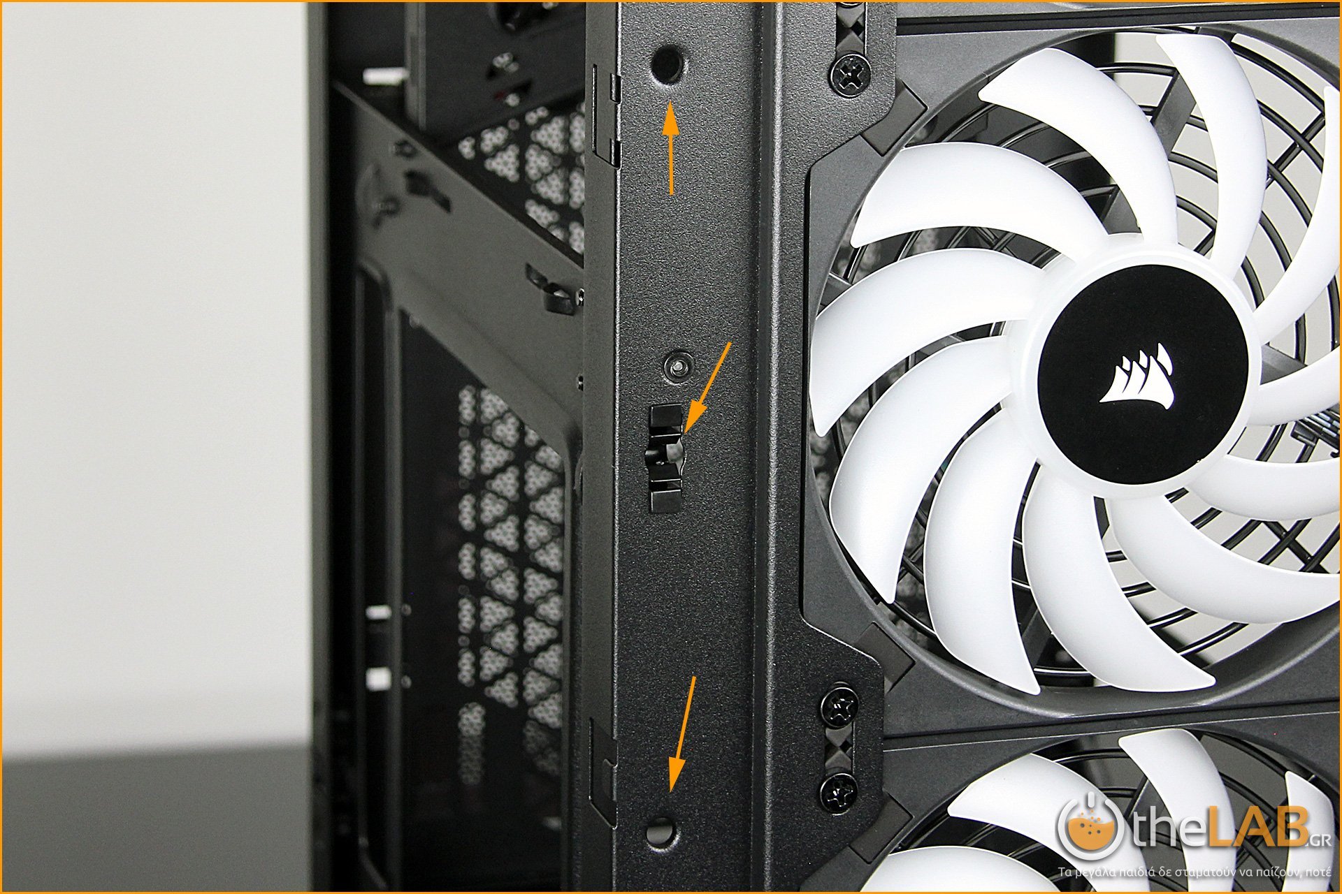

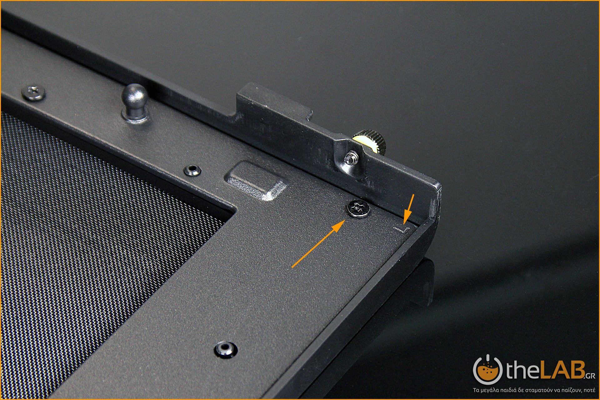

    Στο επάνω μέρος πέρα από μία ακόμα χειρόβιδα και το αντίστοιχο βελάκι, βλέπουμε μία οπή στο πλαστικό της οροφής και loop καλωδίων με το λογότυπο της κατασκευάστριας. Τα δύο τελευταία είναι άμεσα συνδεδεμένα μεταξύ τους, καθώς από την οπή θα περάσει η προέκταση για την τροφοδοσία του συστήματός μας και τα τρία συνολικά loops θα κρατήσουν το καλώδιο στη θέση του.

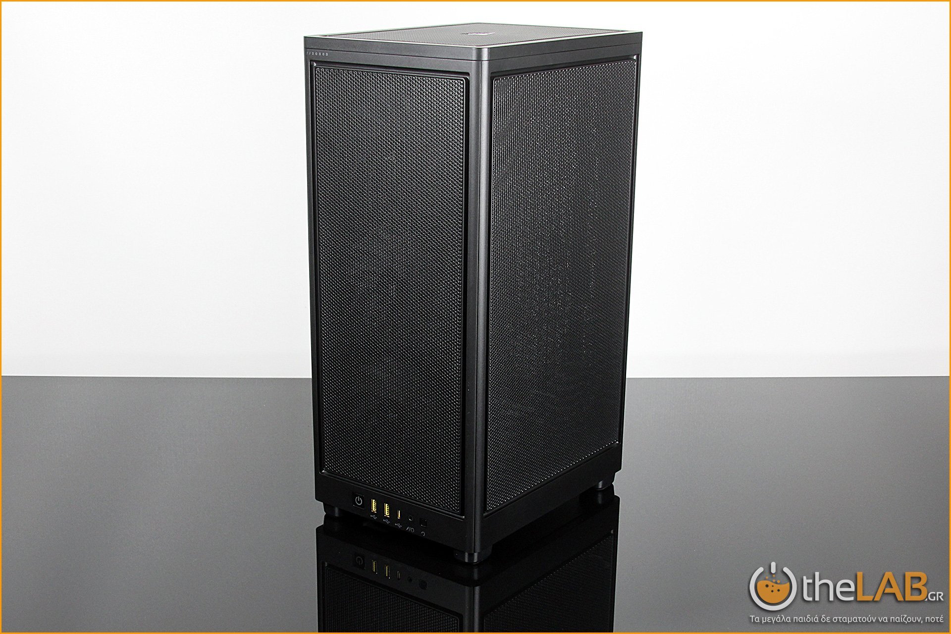

    Η οροφή του κουτιού είναι και αυτή με πλαστικό περιμετρικά και mesh στο εσωτερικό πλαίσιο. Στο κέντρο της έχει ανοίξει τα πανιά του το καράβι της Corsair και η στήριξή της επάνω στο σασί είναι μέσω μαγνητών.
    large.corsair_2000d_case_review_icue_mini_itx_exterior_packaging_airflow_image014.jpg large.corsair_2000d_case_review_icue_mini_itx_exterior_packaging_airflow_image015.jpg
    Μόλις αφαιρεθεί βλέπουμε δύο δέστρες ακόμα πάνω από τη θέση του τροφοδοτικού που θα κατευθύνουν την προέκταση στην οπή που είδαμε λίγο πριν.

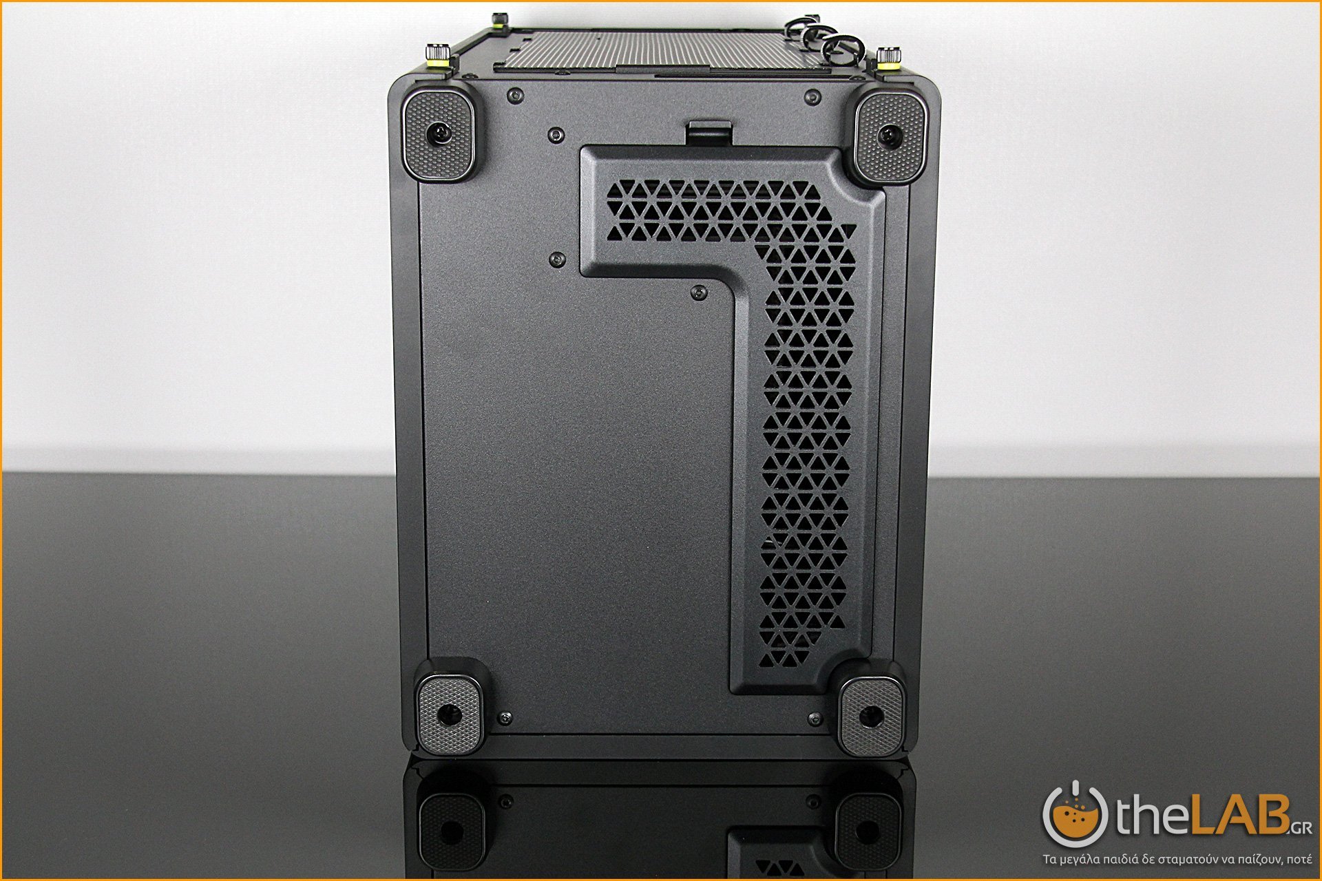

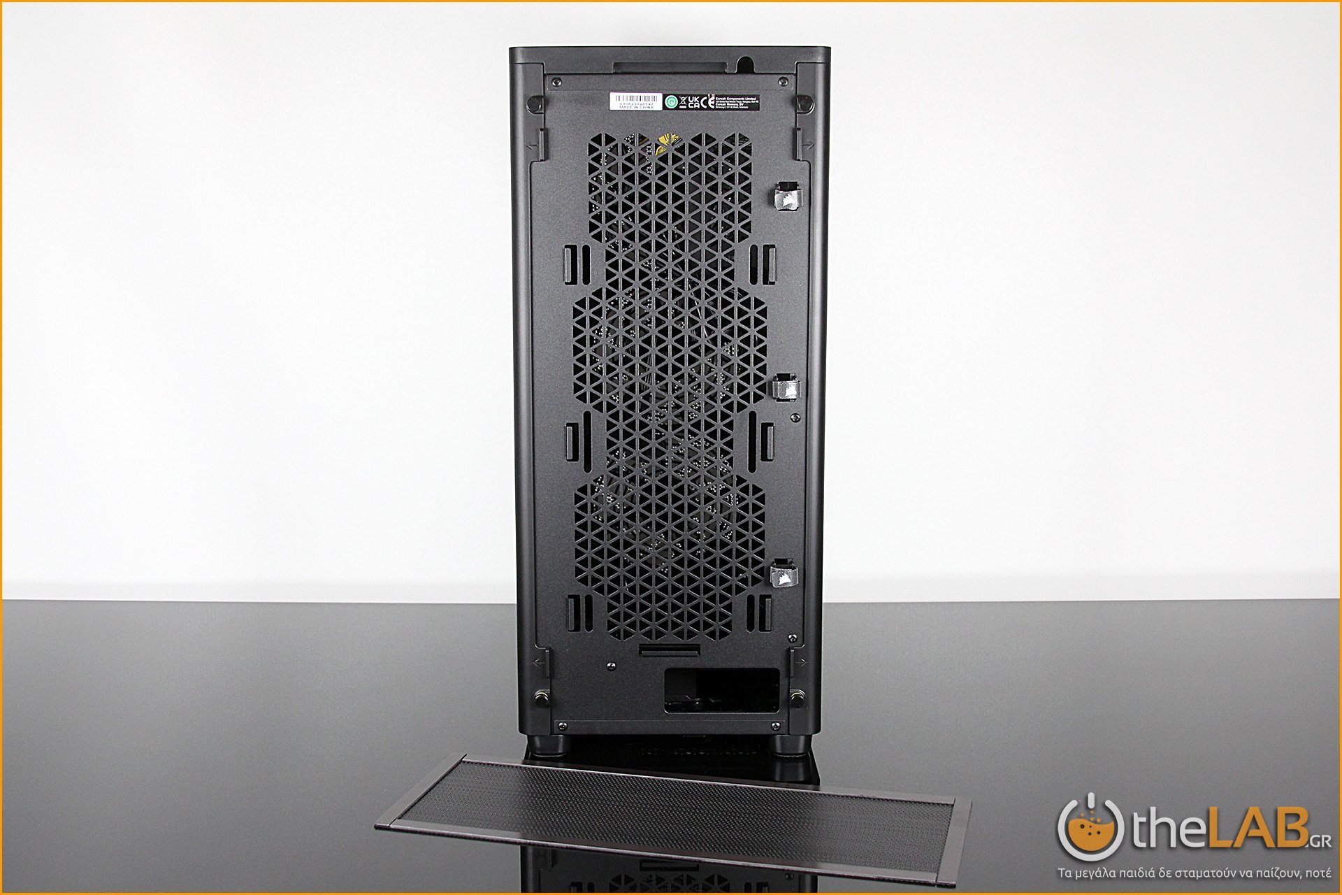

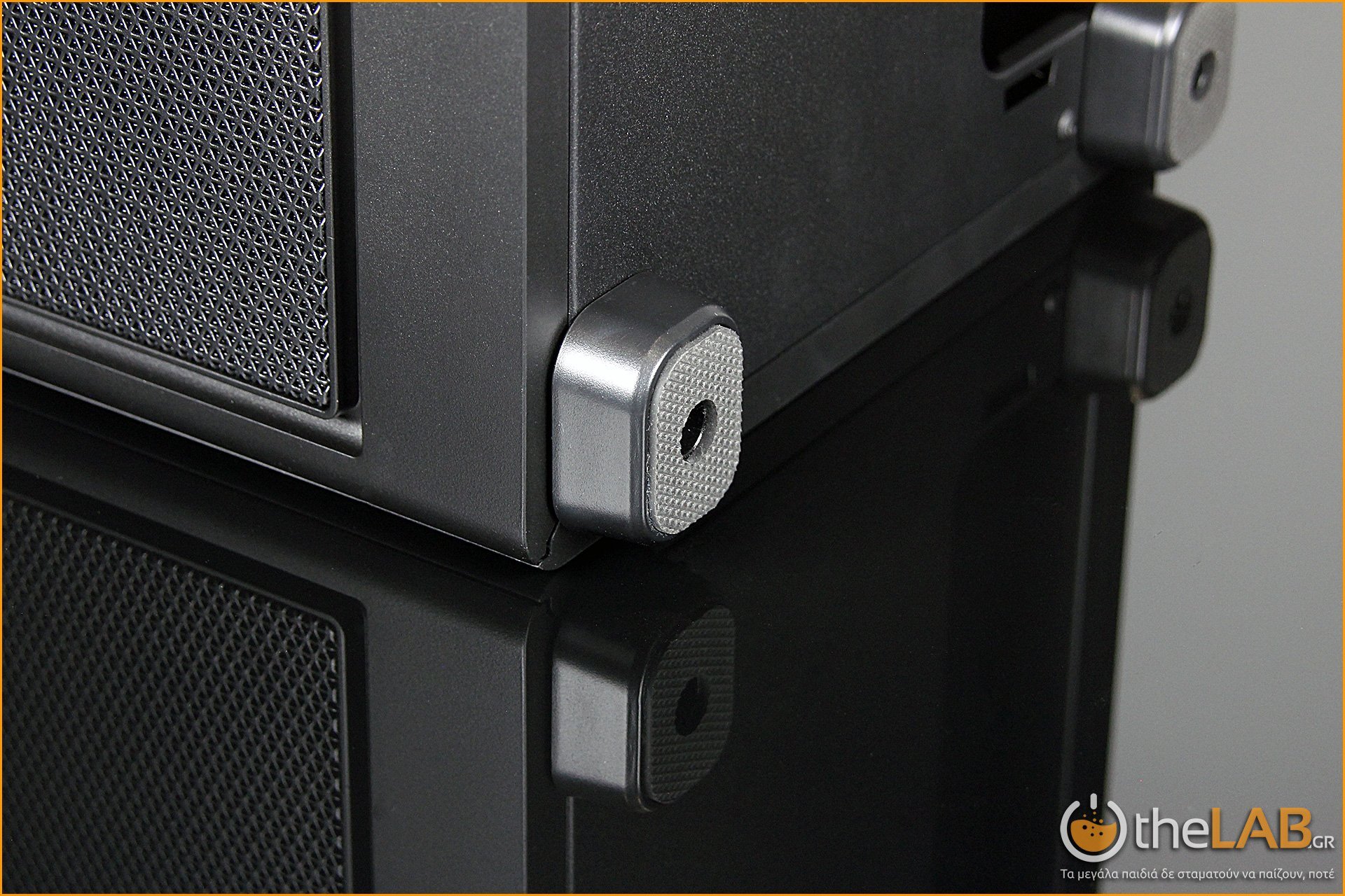

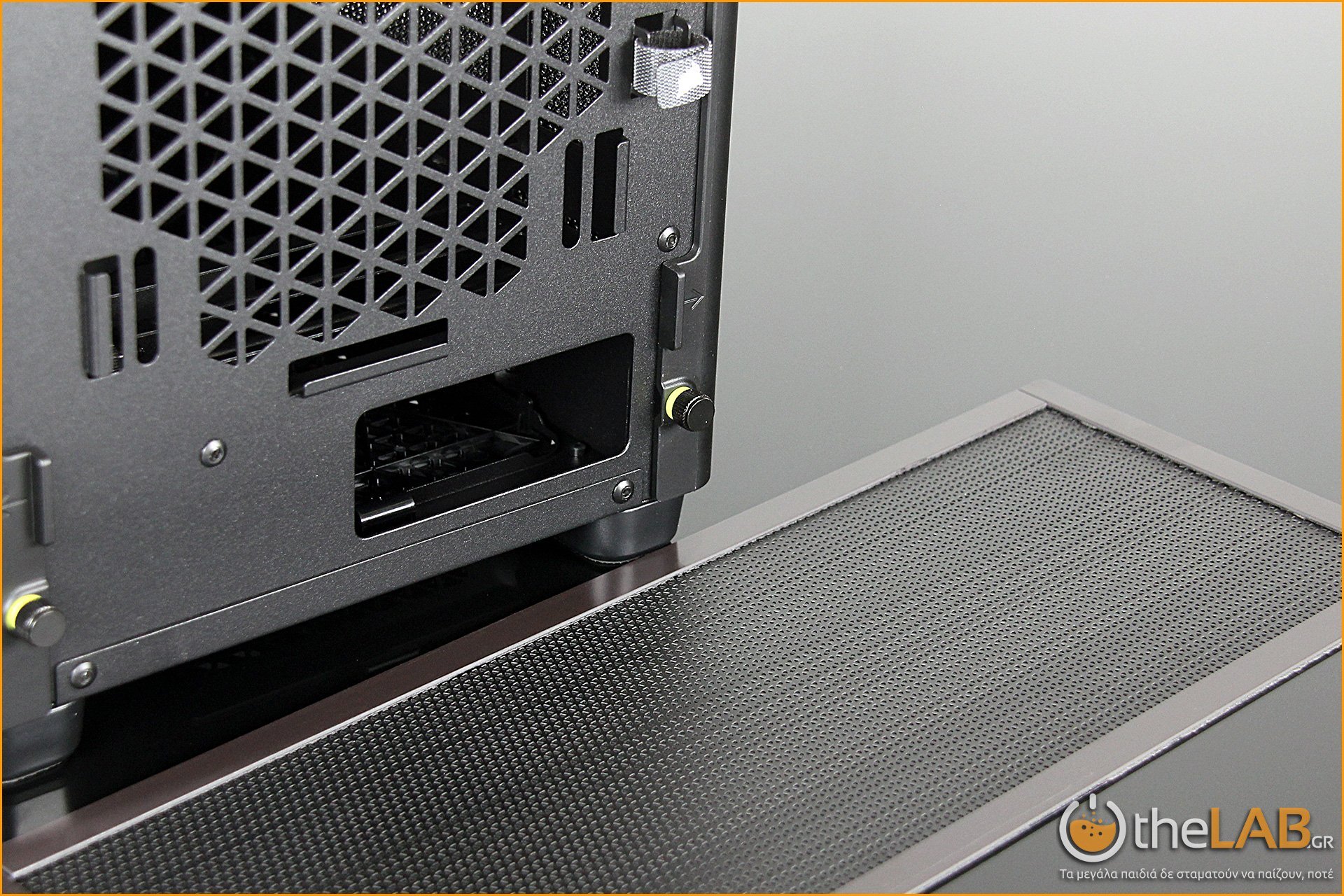

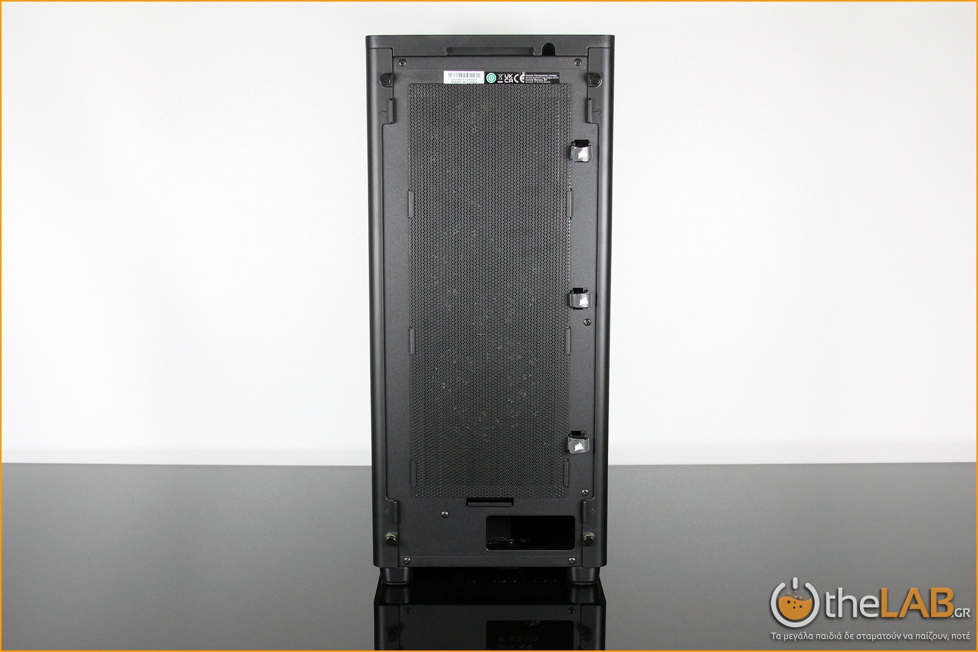

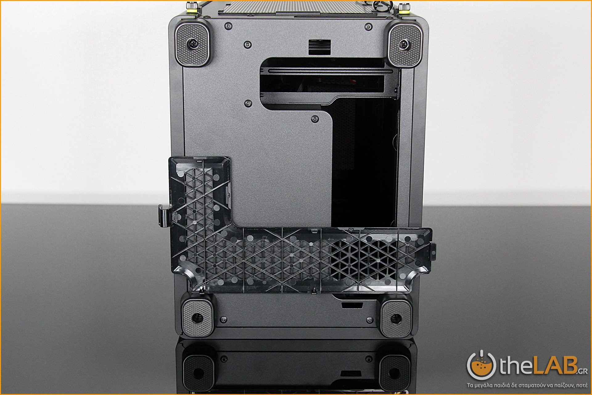

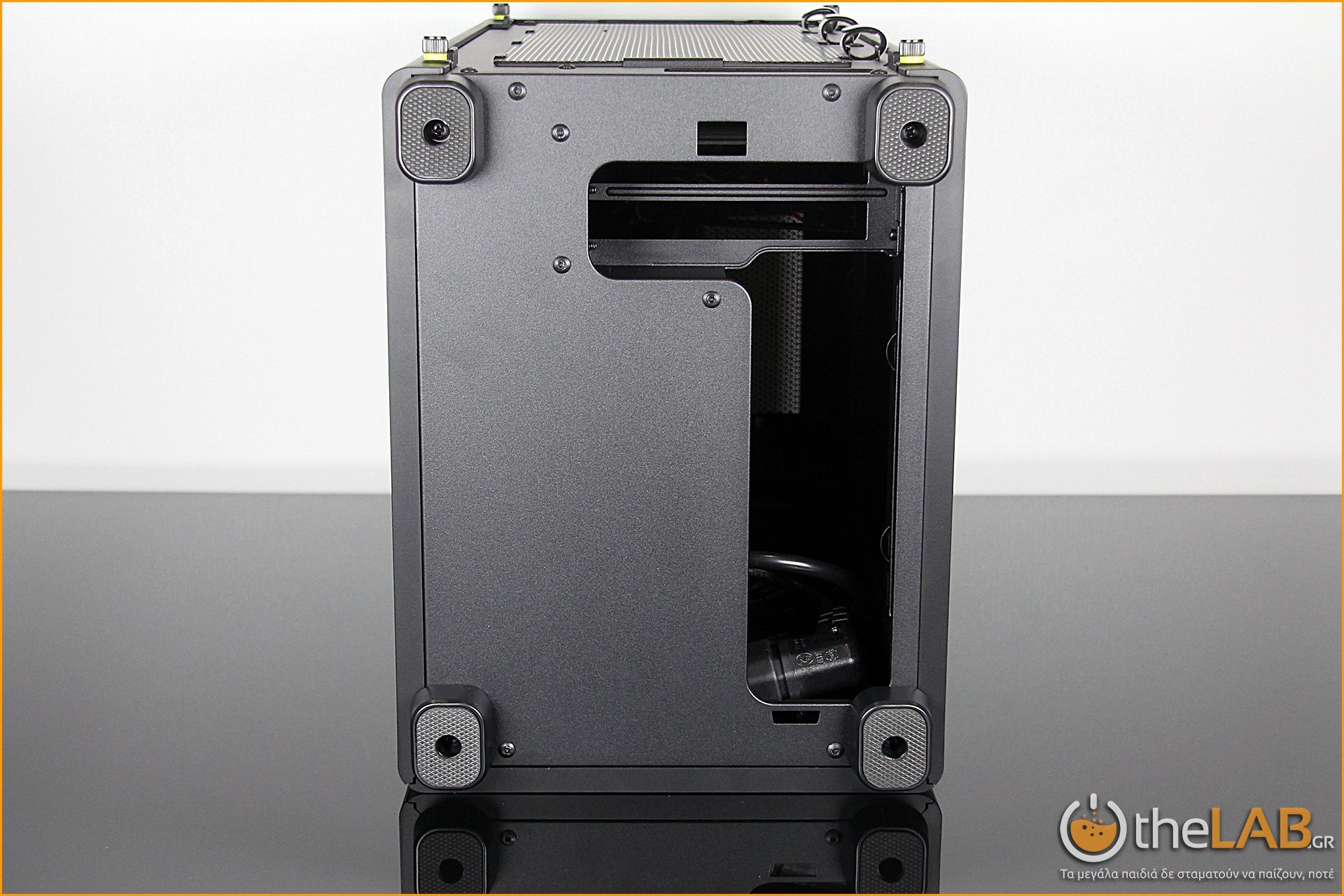

    Στο κάτω μέρος βλέπουμε τα τέσσερα πόδια του κουτιού μαζί με ένα πλαστικό καπάκι που βγαίνει από το κουτί αν πατήσουμε το πλαστικό έλασμα που φαίνεται στο πάνω μέρος.
    large.corsair_2000d_case_review_icue_mini_itx_exterior_packaging_airflow_image017.jpg

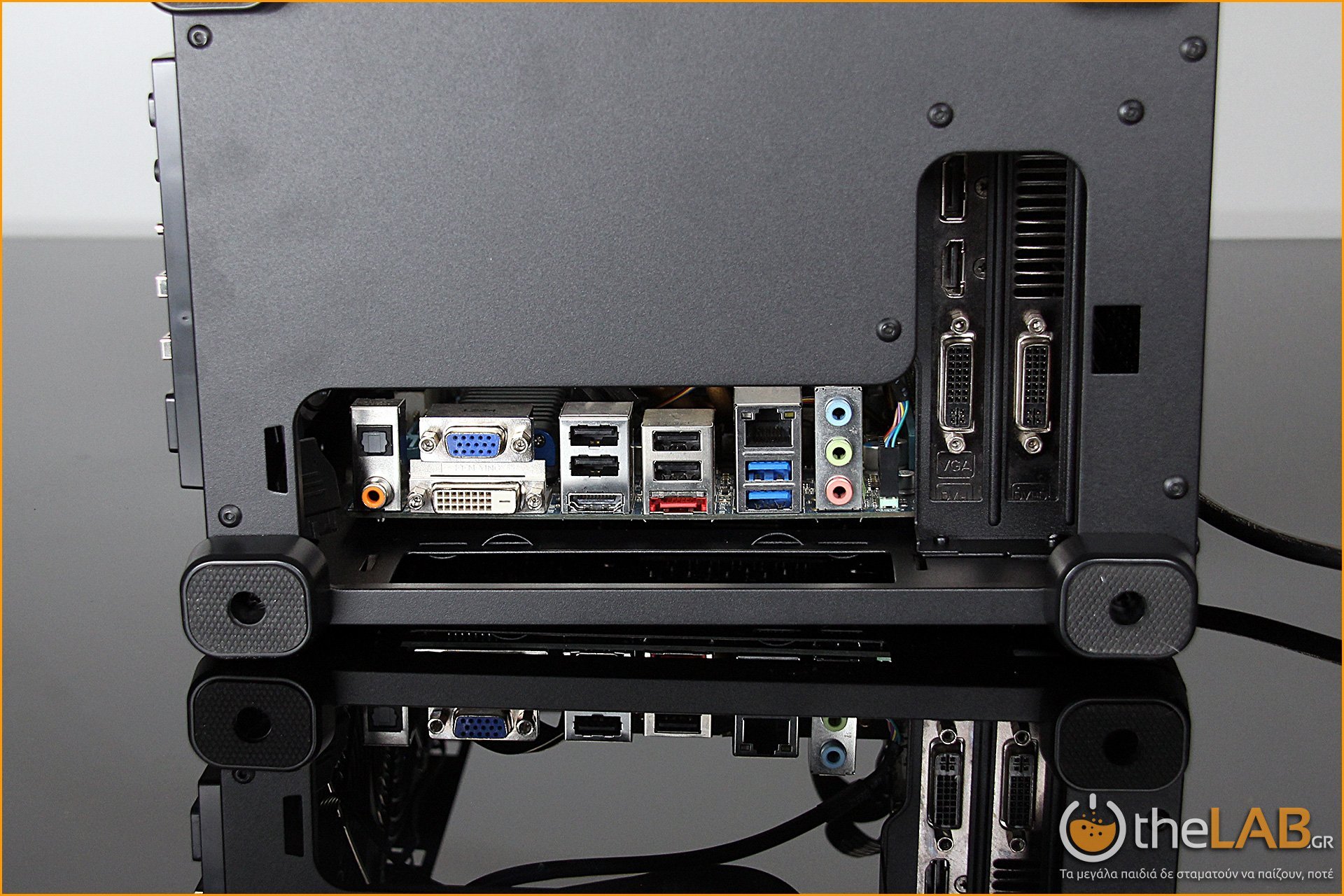

    Αν το αφαιρέσουμε εσωτερικά μπορούμε να δούμε τις PCI θέσεις καθώς και το I/O της μητρικής. Με αυτόν τον τρόπο μπορούμε να προσθέσουμε ή να αφαιρέσουμε καλώδια.
    large.corsair_2000d_case_review_icue_mini_itx_exterior_packaging_airflow_image018.jpg large.corsair_2000d_case_review_icue_mini_itx_exterior_packaging_airflow_image019.jpg
    Τα πόδια που είναι εξοπλισμένα με ελαστική επένδυση προστατεύουν την επιφάνεια πάνω στην οποία θα τοποθετήσουμε το κουτί, αλλά ταυτόχρονα μπορούν να απορροφούν τυχόν κραδασμούς και δίνουν μία απόσταση 18mm στο κουτί από την επιφάνεια του γραφείου ή του πατώματος.
    large.corsair_2000d_case_review_icue_mini_itx_exterior_packaging_airflow_image020.jpg large.corsair_2000d_case_review_icue_mini_itx_exterior_packaging_airflow_image021.jpg

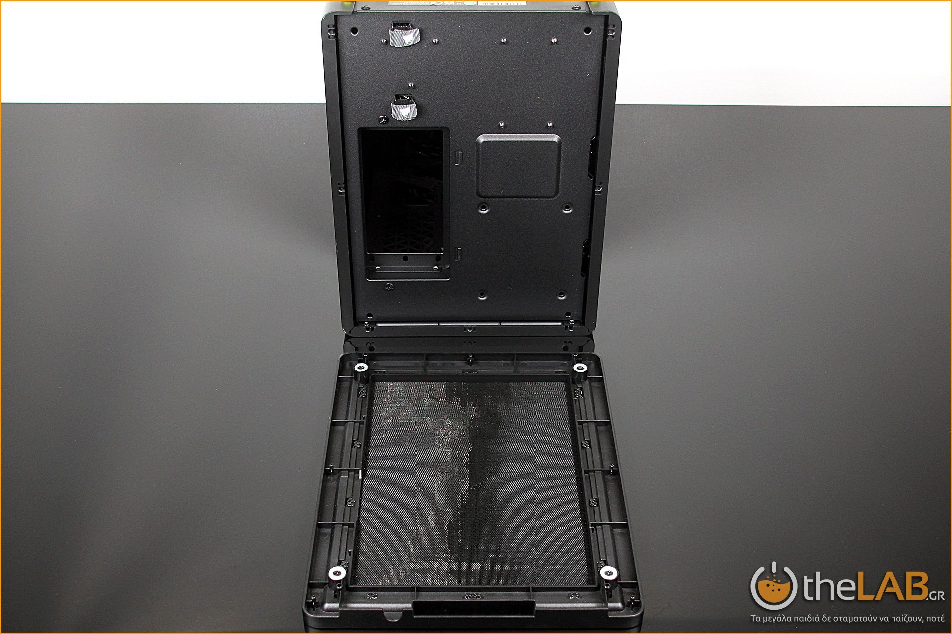

    Ώρα να δούμε και τα ενδότερα του κουτιού και ξεκινάμε από το αριστερό πλαϊνό του ξεβιδώνοντας τις χειρόβιδες και σπρώχνοντας προς την φορά που μας δείχνουν τα ανάγλυφα βελάκια που είδαμε λίγο πριν. Καλό είναι να αναφέρουμε εδώ ότι οι χειρόβιδες μένουν επάνω στο πλαϊνό, οπότε δύσκολα θα τις χάσουμε είτε αυτές, είτε τις ροδέλες προστασίας.

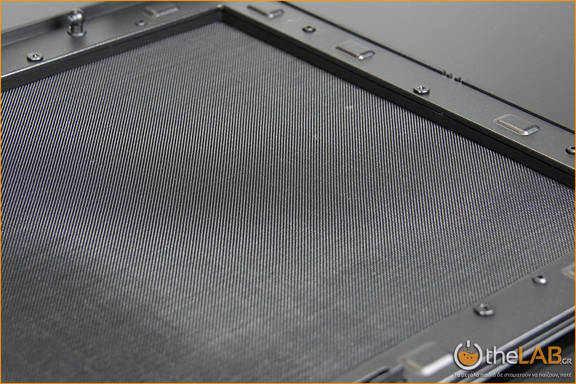

    Εσωτερικά βλέπουμε ένα αρκετά καλό φίλτρο αέρα και περιμετρικά εντοπίζουμε το μεταλλικό πλαϊνό πάνω στο οποίο κουμπώνουν όλα. Το φίλτρο μπορεί να αφαιρεθεί ξεβιδώνοντας κάμποσες βίδες περιμετρικά. Θα σας συμβούλευα να μην μπείτε σε αυτή τη διαδικασία και απλά να περιμένετε μία ηλιόλουστη μέρα (ειδικά αυτόν τον καιρό έχουμε μπόλικες) να το πλύνετε κάτω από τρεχούμενο νερό και μετά να το "απλώσετε" στον  ήλιο. Θα είναι σίγουρα μια πιο γρήγορη και εύκολη διαδικασία. Ακόμη πιο εύκολη θα την κάνει, αν είστε από αυτούς που καθαρίζουν συχνά, οπότε ένα πινελάκι ή ένα απλό φύσημα με αέρα θα δώσουν την λύση.

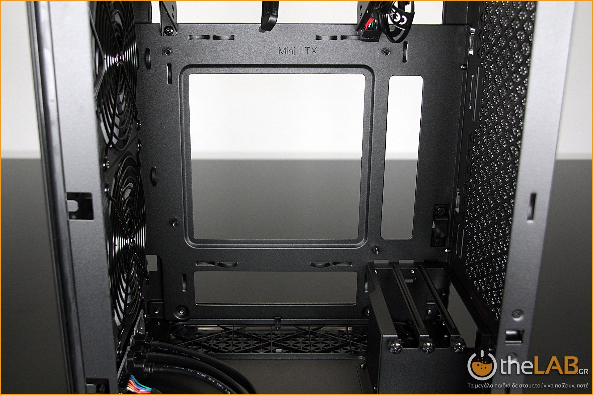

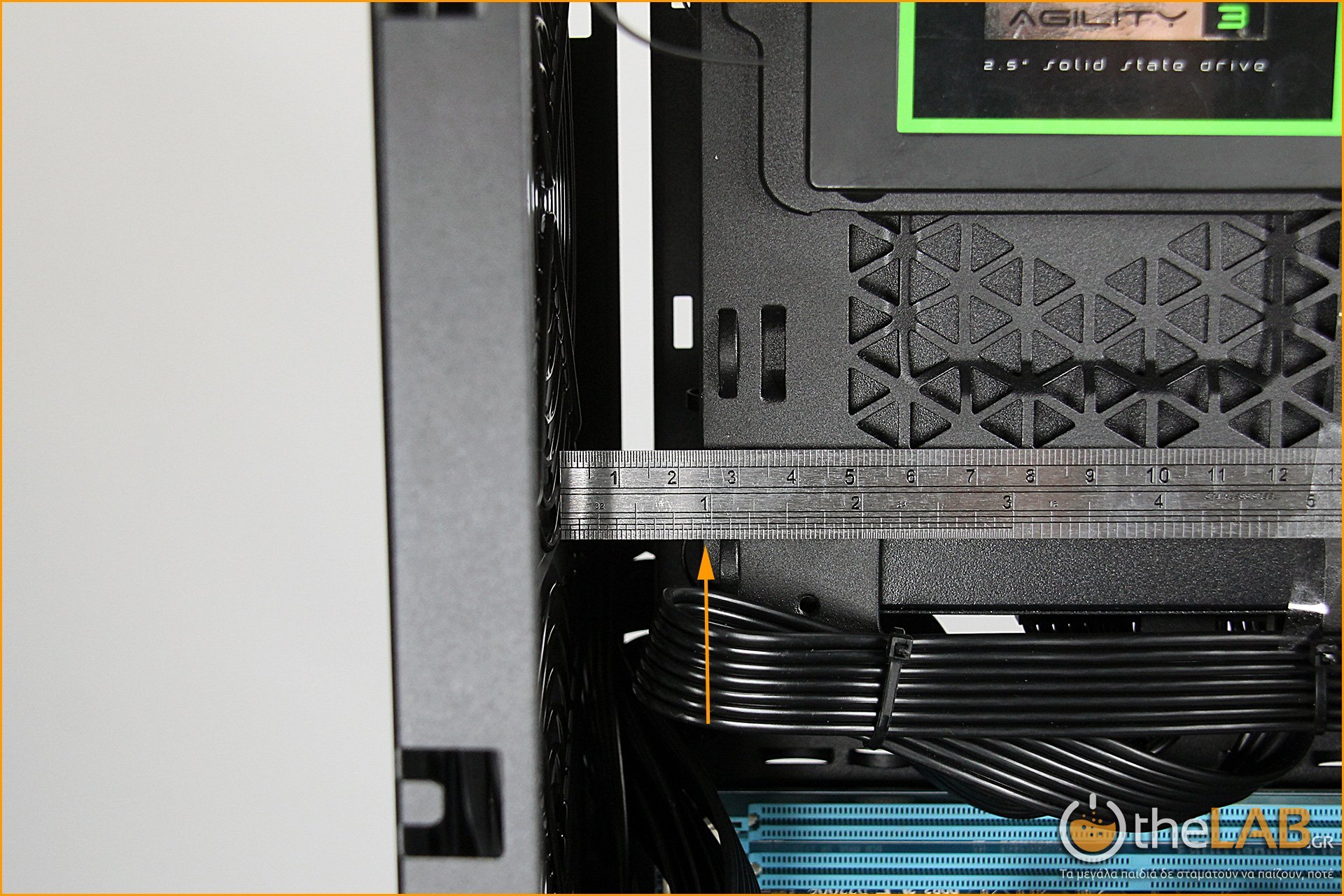

    Εσωτερικά εντοπίζουμε λίγο ανάποδα τα πράγματα από ότι συνήθως. Στα περισσότερα κουτιά η αφαίρεση του πλαϊνού από τη μεριά που έχουμε τραβήξει την παρακάτω φωτογραφία, μας δίνει πρόσβαση στο εσωτερικό του κουτιού και στην μεριά που θα εγκατασταθεί η μητρική. Εδώ, βλέπουμε το πίσω μέρος του motherboard tray, με ένα CPU cut σχεδόν όσο η μητρική που θα φιλοξενηθεί, δέκα δέστρες καλωδίων και στο ρετιρέ εντοπίζουμε την θέση για το τροφοδοτικό.
    large.corsair_2000d_case_review_icue_mini_itx_exterior_interior_airflow_image006.jpg large.corsair_2000d_case_review_icue_mini_itx_exterior_interior_airflow_image007.jpg

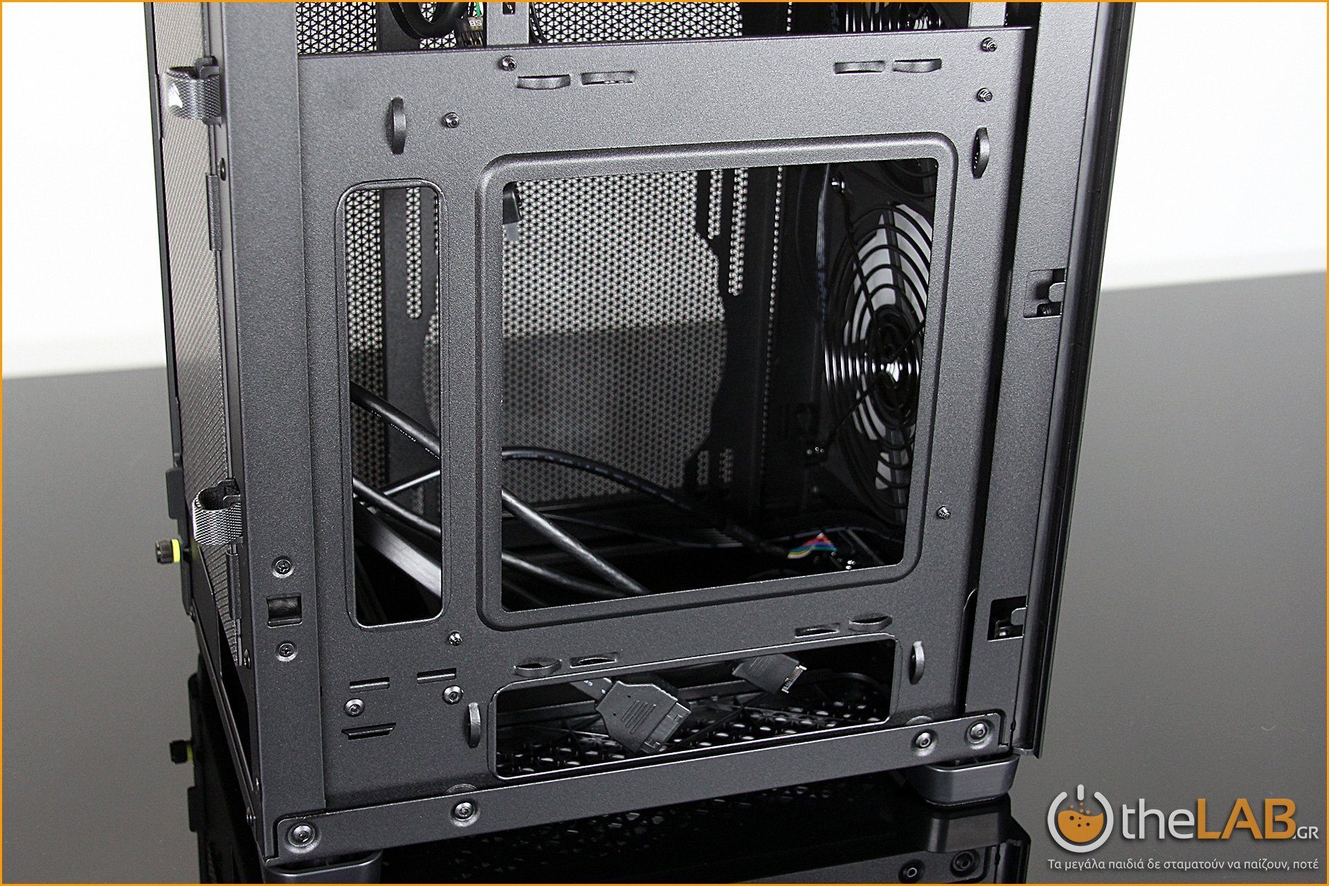

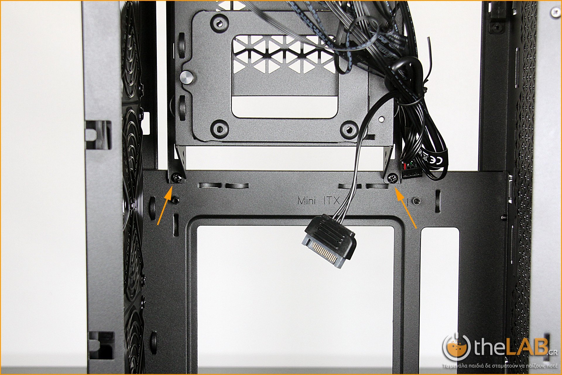

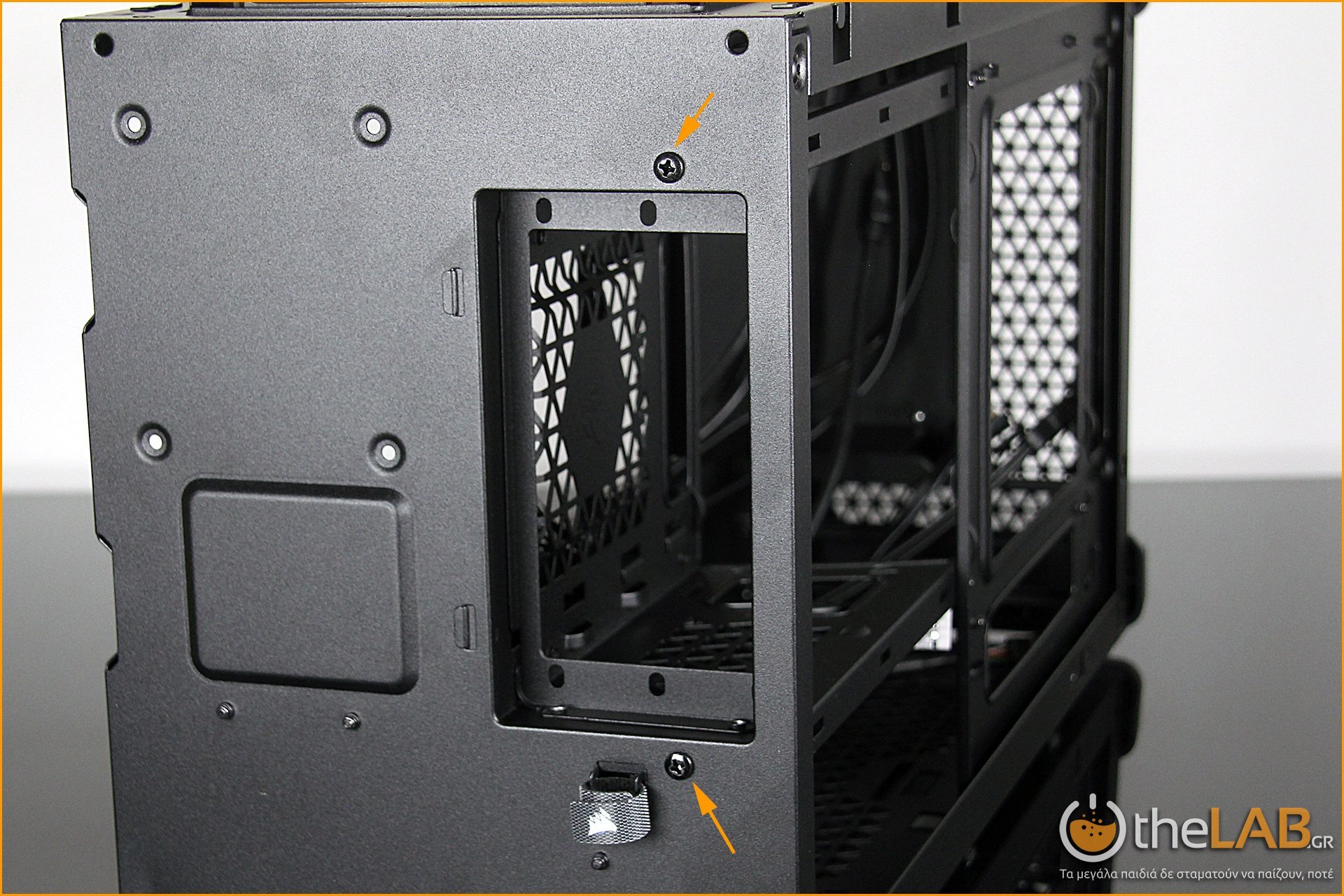

    Η θέση για το τροφοδοτικό είναι αφαιρούμενη καθώς την στηρίζουν δύο βίδες στο εσωτερικό και δύο από την πλευρά της οροφής, καθιστώντας εύκολη την εγκατάσταση εκτός κουτιού. Τέτοια χαρακτηριστικά όταν μιλάμε για μικρά κουτιά είναι πάντα καλοδεχούμενα, καθώς μας δίνουν μία άνεση χώρου και κάνουν τη ζωή μας ευκολότερη.
    large.corsair_2000d_case_review_icue_mini_itx_exterior_interior_airflow_miniitx_image004.jpg large.corsair_2000d_case_review_icue_mini_itx_exterior_interior_airflow_miniitx_image005.jpg

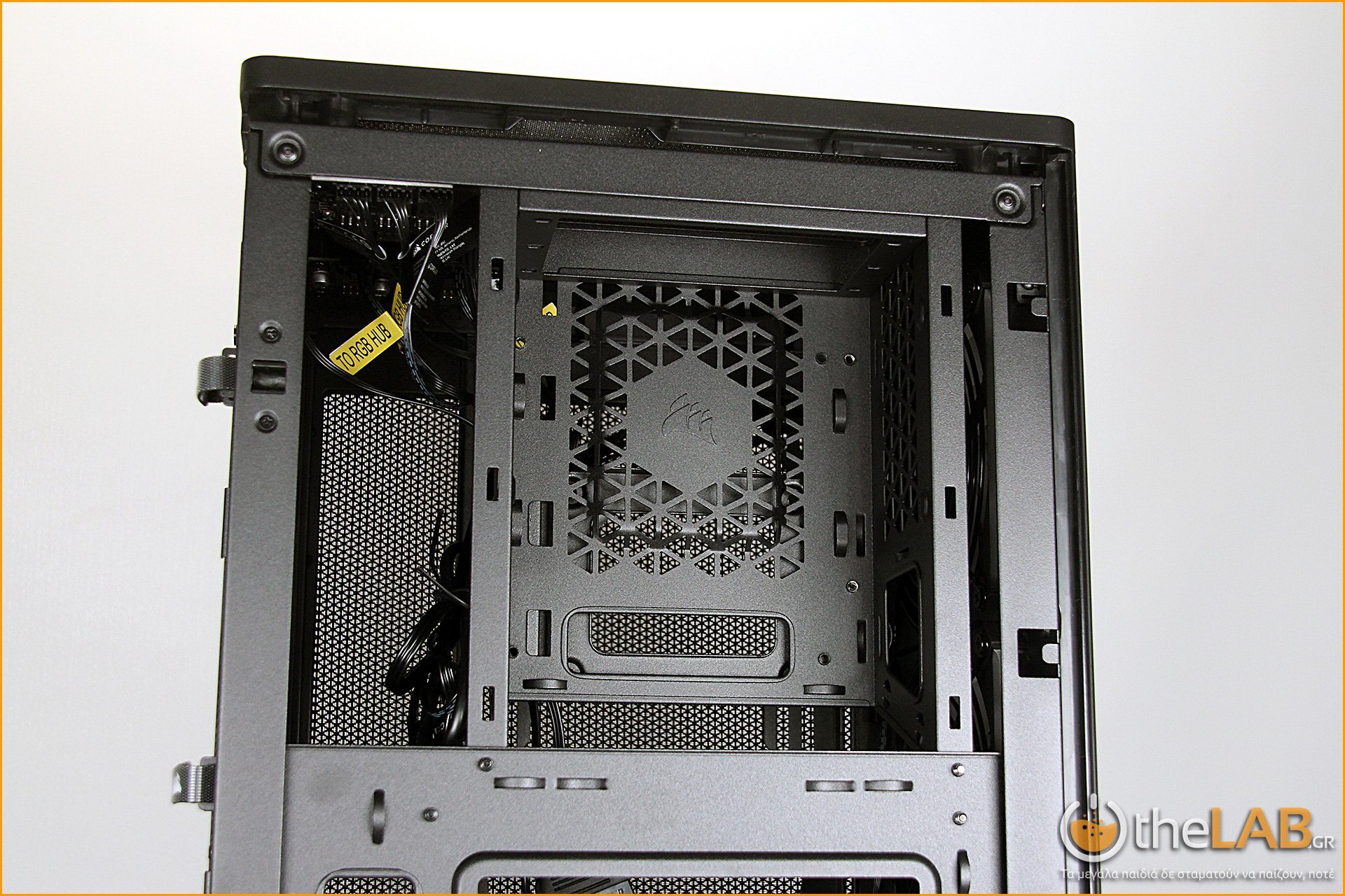

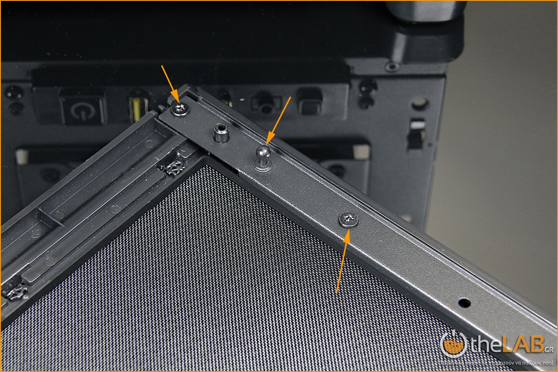

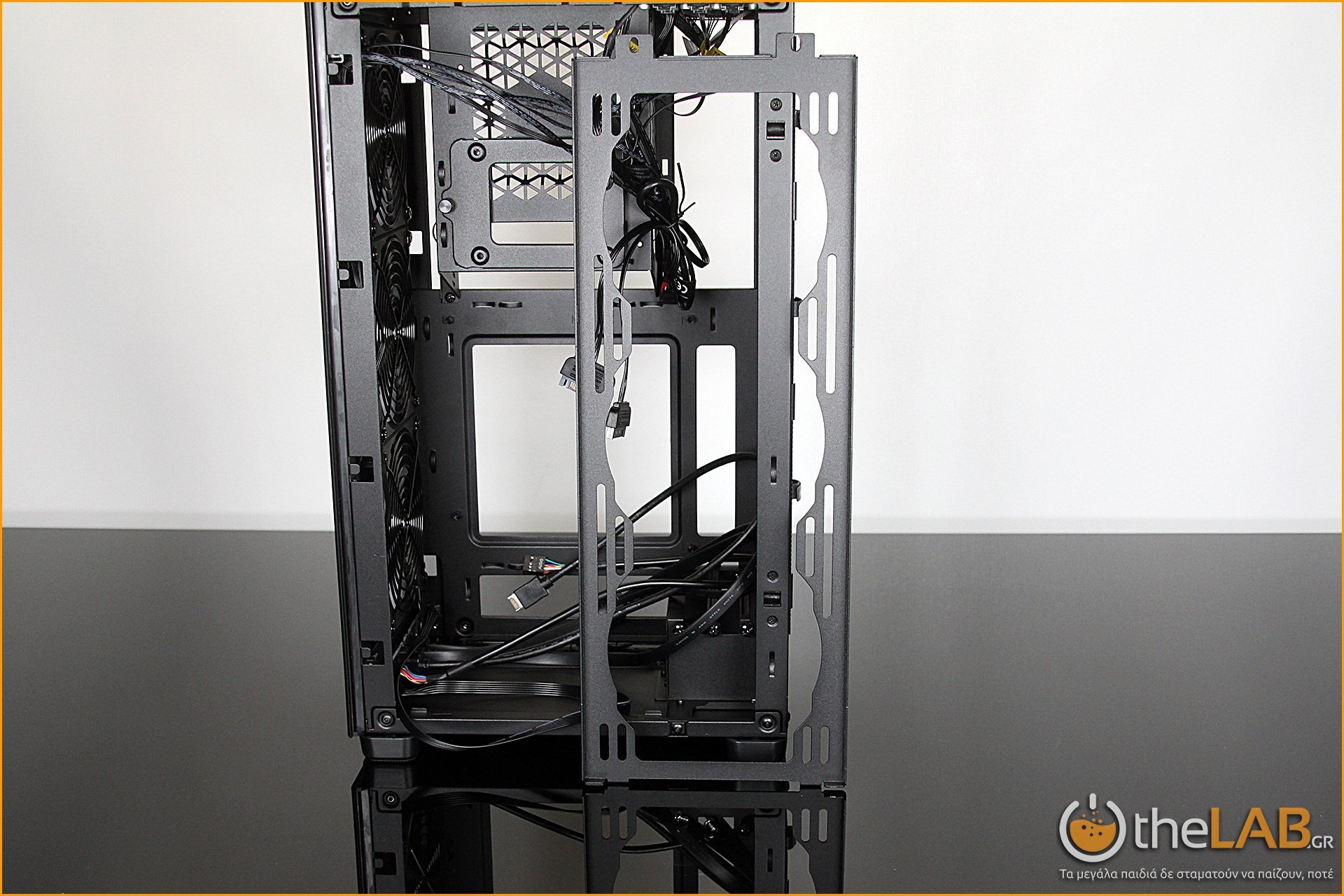

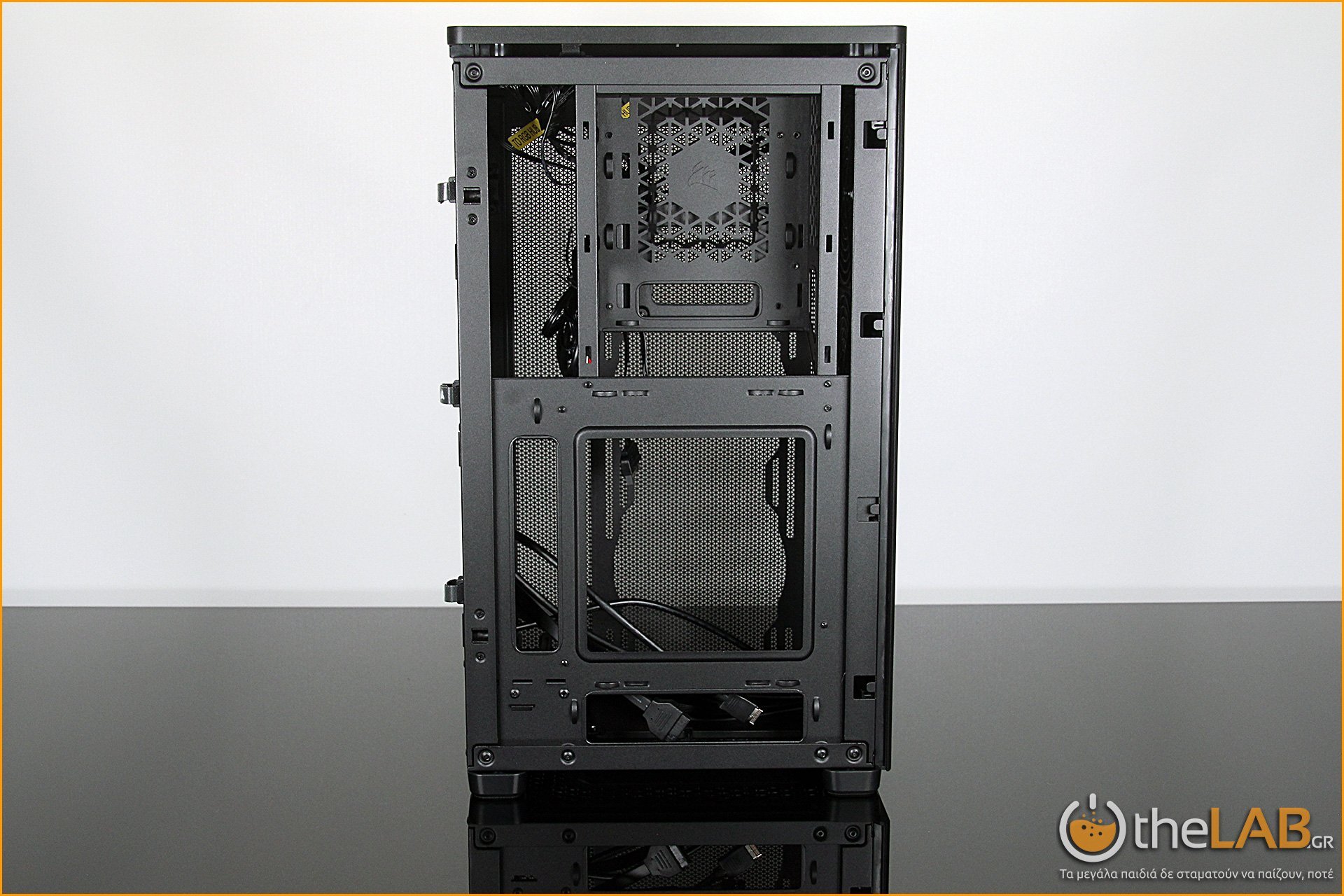

    Από εδώ τα πράγματα είναι πιο ενδιαφέροντα. Αρχικά βλέπουμε ένα fan bracket δύο ή τριών θέσεων, ανάλογα αν ο χρήστης θα επιλέξει 140mm ή 120mm ανεμιστήρες. Η αφαίρεσή του είναι απλή και αρκεί να ξεβιδώσουμε δύο βίδες από το πάνω μέρος. Σε αυτό το bracket όπως θα δούμε και στη συνέχεια μπορούμε να εγκαταστήσουμε ψυγείο εφόσον επιλέξουμε υδρόψυξη για το σύστημά μας.
    large.corsair_2000d_case_review_icue_mini_itx_exterior_interior_airflow_image010.jpg large.corsair_2000d_case_review_icue_mini_itx_exterior_interior_airflow_image011.jpg

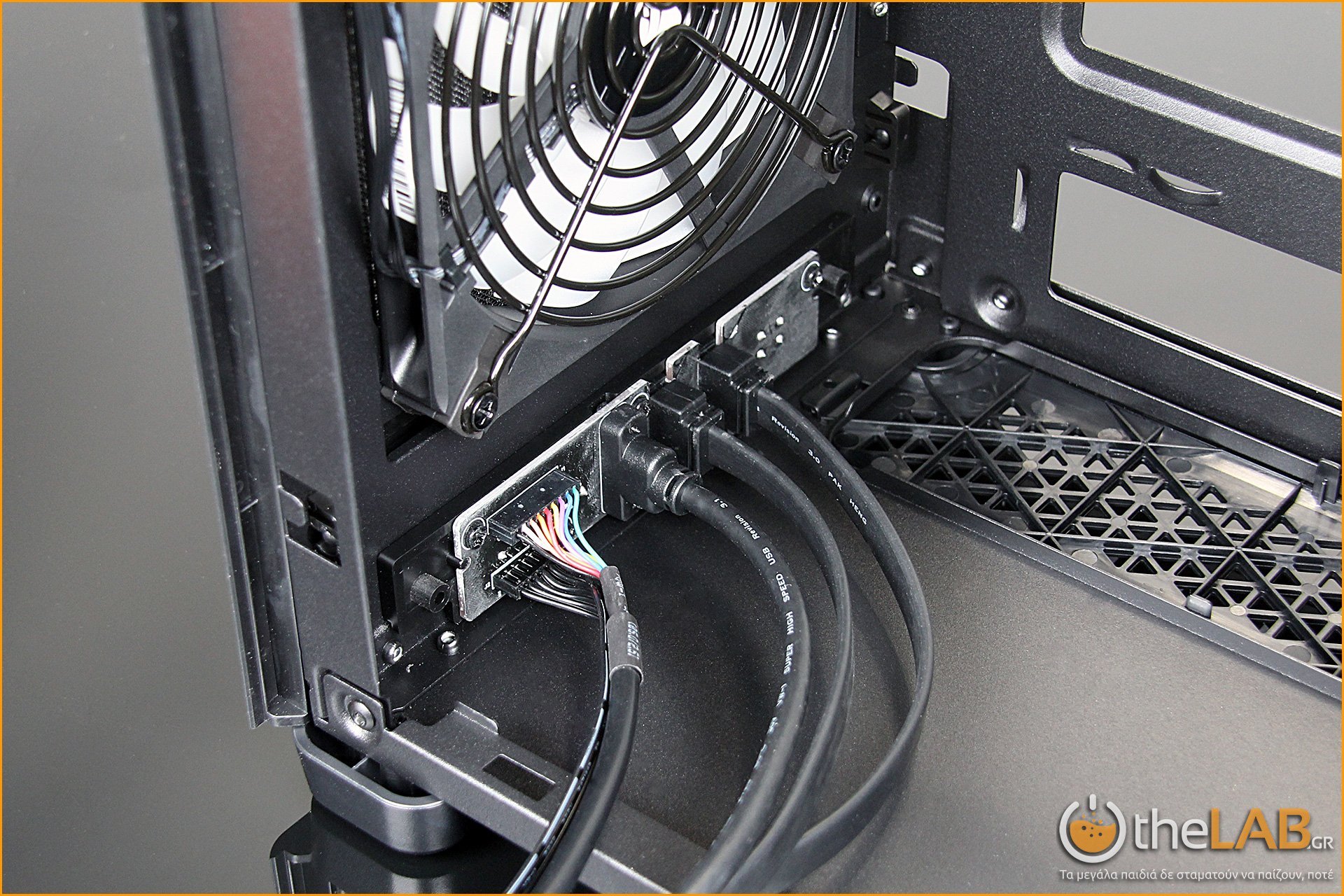

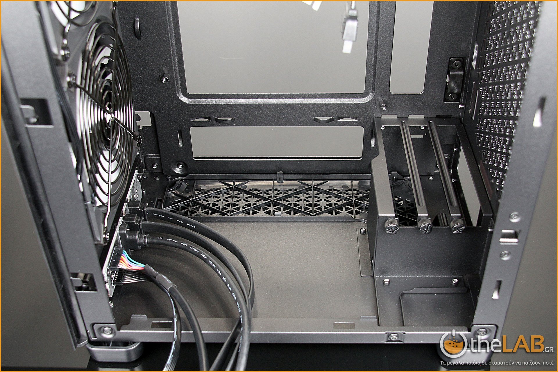

    Εντός τώρα και ξεκινώντας από το κάτω μέρος, βλέπουμε το εσωτερικό του front panel και πιο δεξιά  εντοπίζουμε το σημείο με το πλαστικό που είδαμε στο κάτω μέρος του κουτιού και θα μας χαρίσει πρόσβαση στο I/O της μητρικής. Πιο δεξιά ακόμα έχουμε τις τρεις PCI θέσεις και κάτω από αυτές και ακόμα πιο δεξιά την ορθογώνια οπή από την οποία θα εξέλθουν τα καλώδια.
    large.corsair_2000d_case_review_icue_mini_itx_exterior_interior_airflow_image013.jpg large.corsair_2000d_case_review_icue_mini_itx_exterior_interior_airflow_image014.jpg

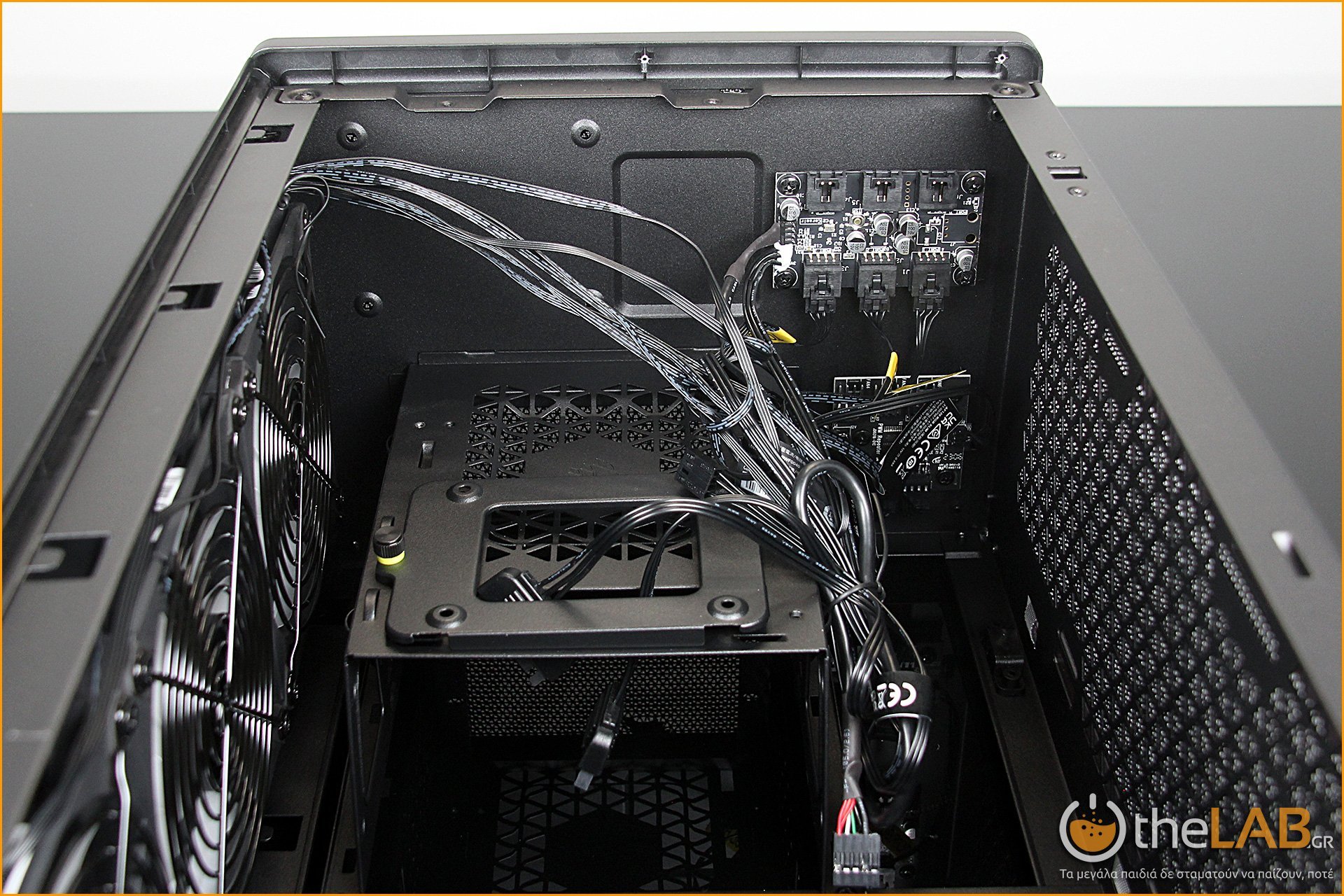

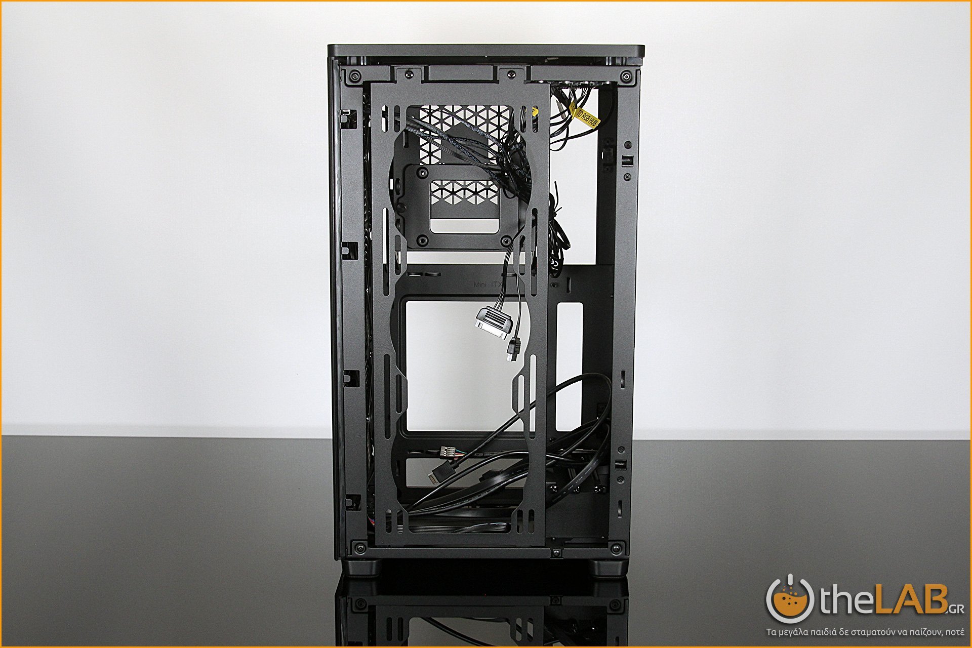

    Στην καρδιά του εσωτερικού βλέπουμε τους τέσσερις αποστάτες που θα αναλάβουν να στηρίξουν την μητρική και φυσικά για ακόμα μία φορά το "τεράστιο" CPU cut out συγκριτικά πάντα με το μέγεθος της μητρικής.

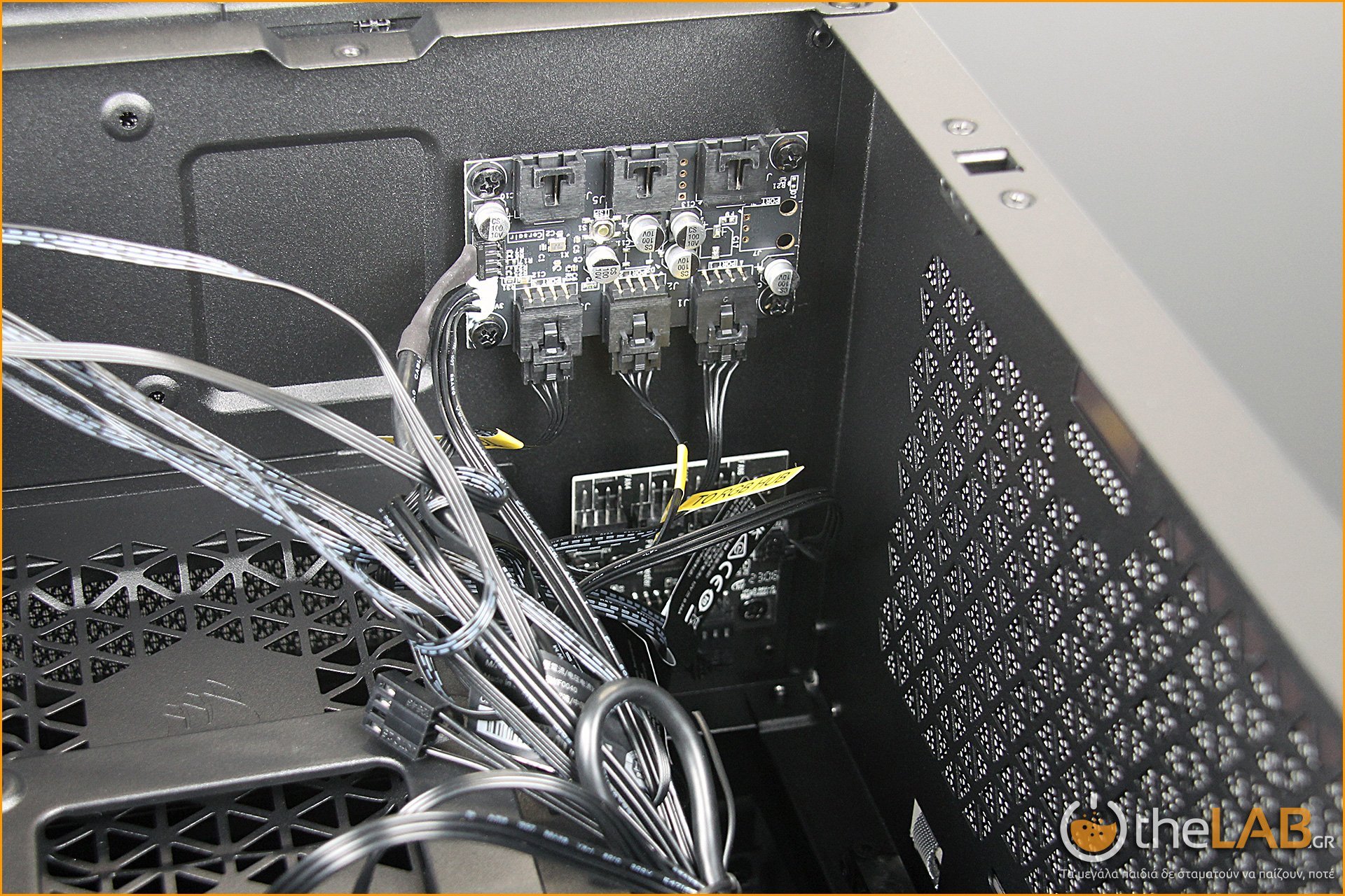

    Στα ψηλά βλέπουμε γνώριμες πλακετούλες που έχουν να κάνουν με τον έλεγχο των ανεμιστήρων μέσω του iCUE της Corsair. Τα έχουμε αναλύσει τόσες πολλές φορές που πραγματικά θα ήταν πλεονασμός να μπούμε στην διαδικασία μία ακόμα φορά. Όποιος θέλει να δει λίγο πιο αναλυτικά, μπορεί να ανατρέξει σε παλιότερη παρουσίαση όπως αυτή του 220T.
    Επίσης, στην πρώτη φωτογραφία που ακολουθεί και πάνω αριστερά βλέπουμε τις 3 από τις 4 οπές για την στήριξη ενός δίσκου 2.5".
    large.corsair_2000d_case_review_icue_mini_itx_exterior_interior_airflow_image016.jpg large.corsair_2000d_case_review_icue_mini_itx_exterior_interior_airflow_image017.jpg

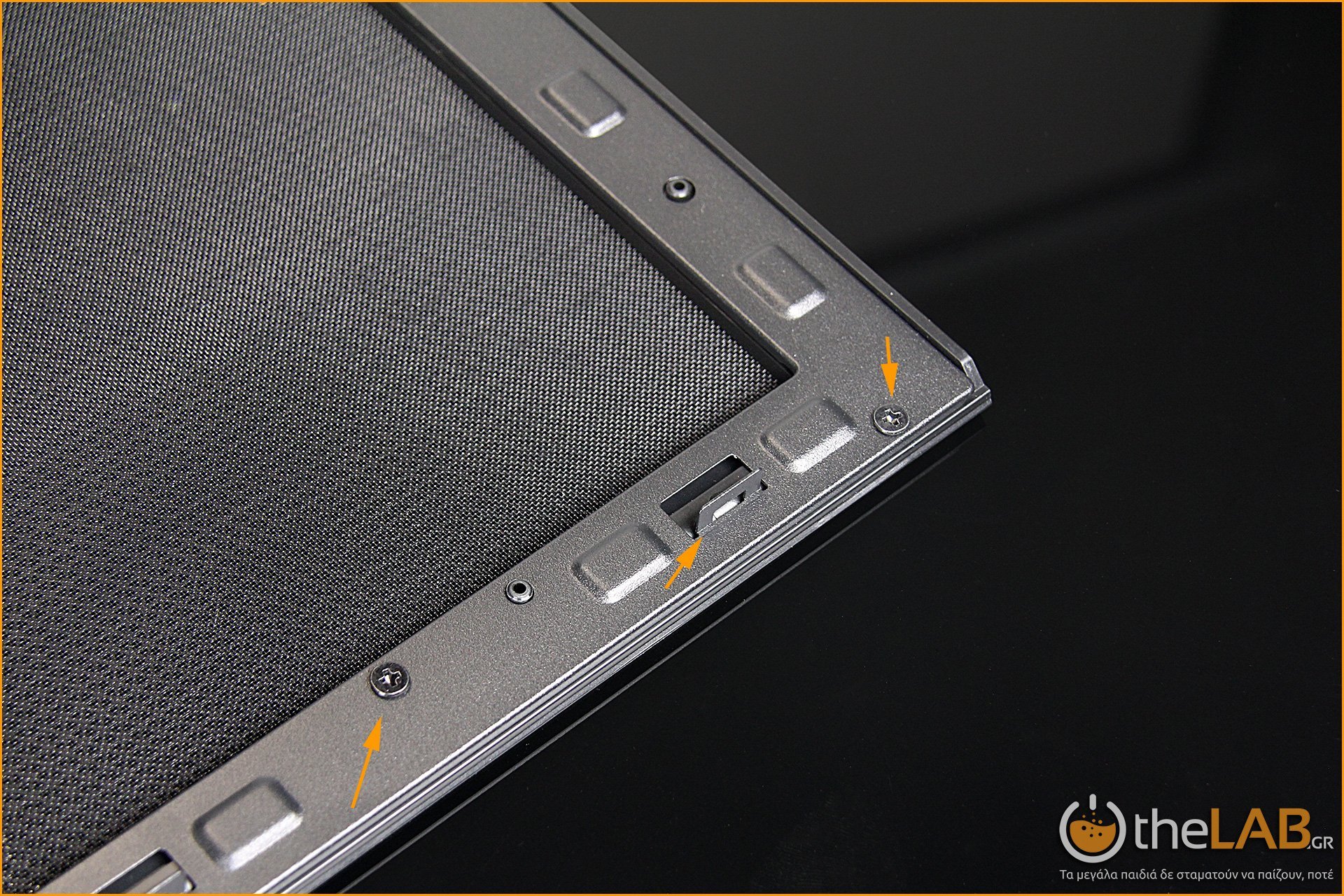

    Εκεί πάνω στα ψηλά είδαμε και κάτι που δεν μας άρεσε και δεν είναι άλλο από μια μικρή "τσιγκουνιά" της κατασκευάστριας και έχει να κάνει με τις άλλες δύο θέσεις για δίσκους 2.5". Το κουτί έρχεται με ένα bracket για δίσκο 2.5" που μπορεί να μετατοπιστεί στην θέση που έχει σημειωθεί στη φωτογραφία, εφόσον ο χρήστης το επιθυμεί. Στο εύρος τιμής του κουτιού, θα έπρεπε η Corsair να παρέχει και δεύτερο bracket και ας μην το χρησιμοποιούσε ποτέ ο χρήστης.

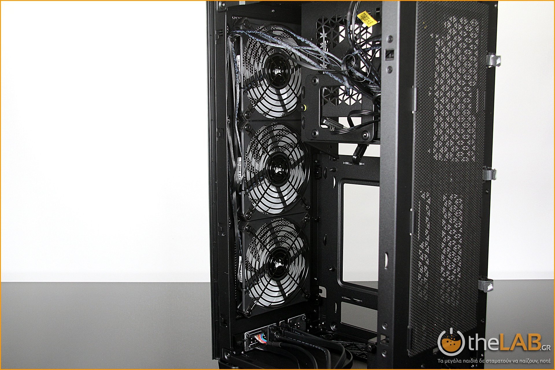

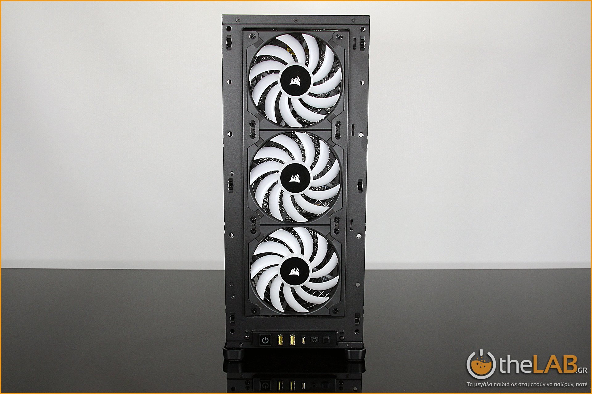

    Εσωτερικά της πρόσοψης βλέπουμε την συστοιχία των τριών ανεμιστήρων που είναι εφοδιασμένη και με τρία fan grill. Στο κάτω μέρος βλέπουμε την πλακέτα του front panel...

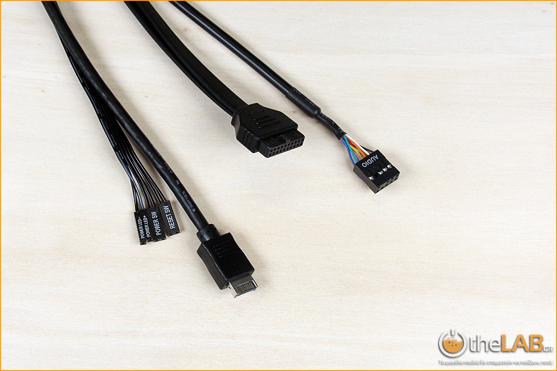

    ...Από την οποία ξεκινάνε τα διάφορα καλώδια για την σύνδεσή του πάνω στην μητρική. Αυτά είναι το power LED, το κουμπί εκκίνησης, το κουμπί επανεκκίνησης, USB-C, USB3.2 και το καλώδιο για τις εξόδους μικροφώνου και ακουστικών.

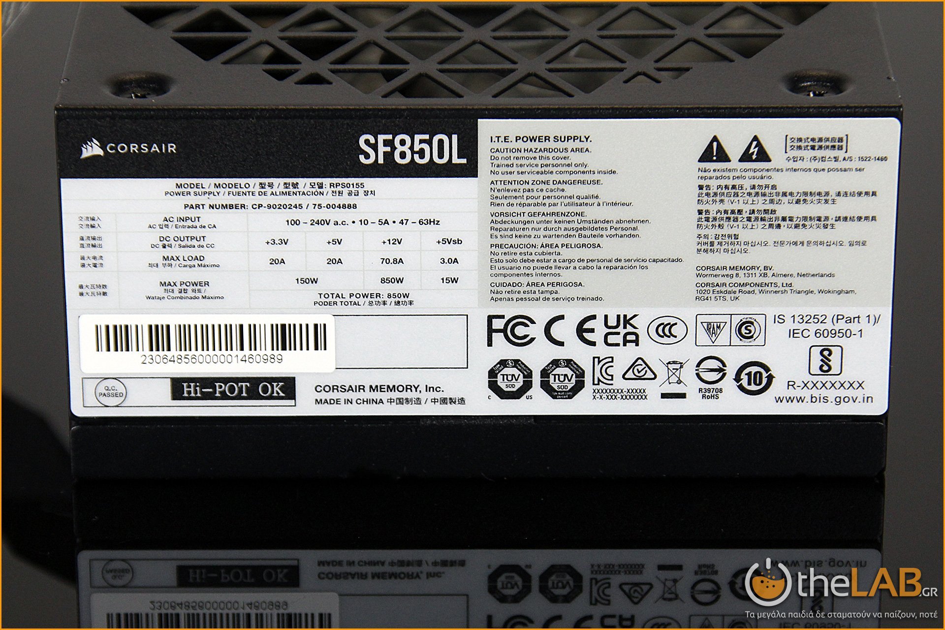

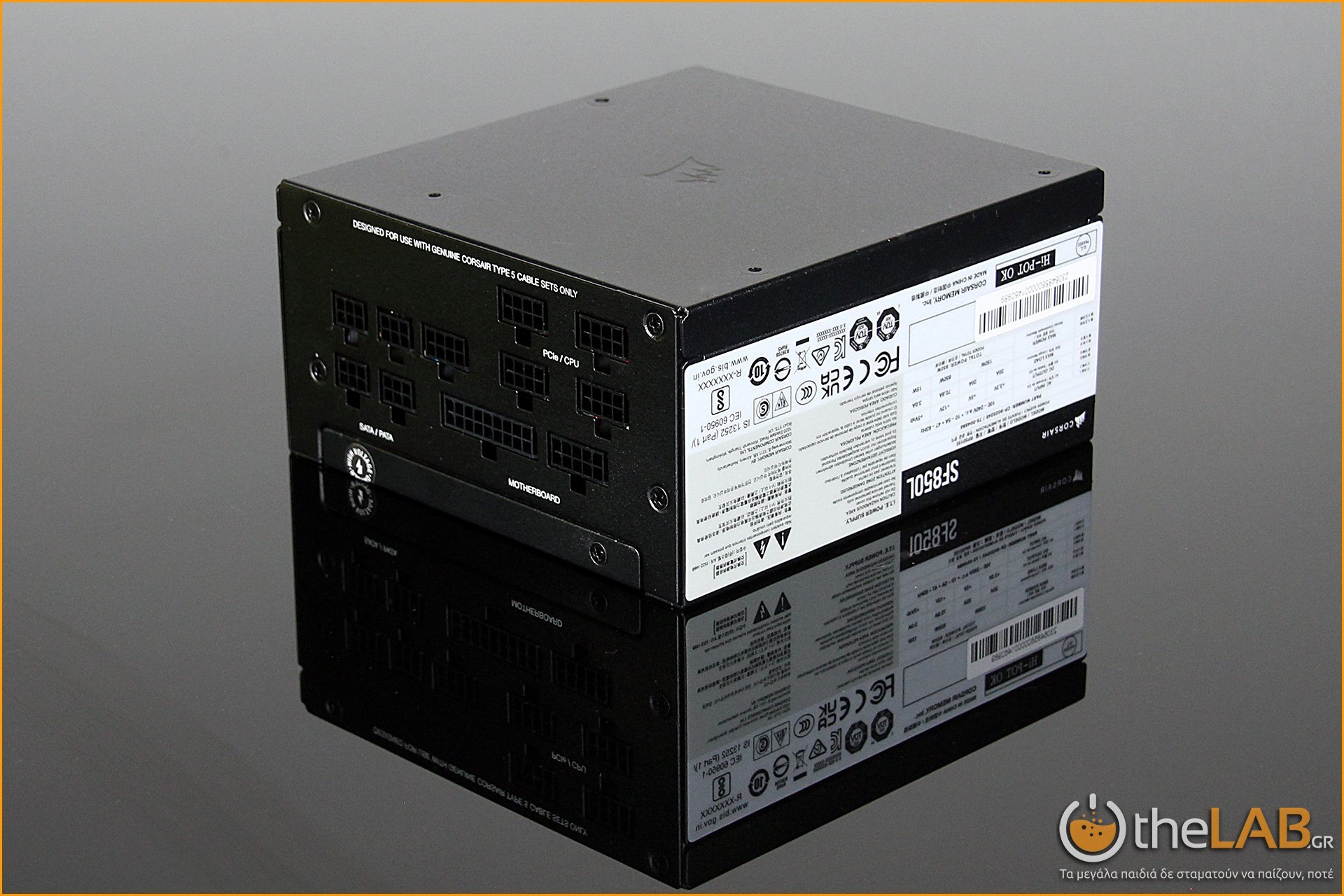

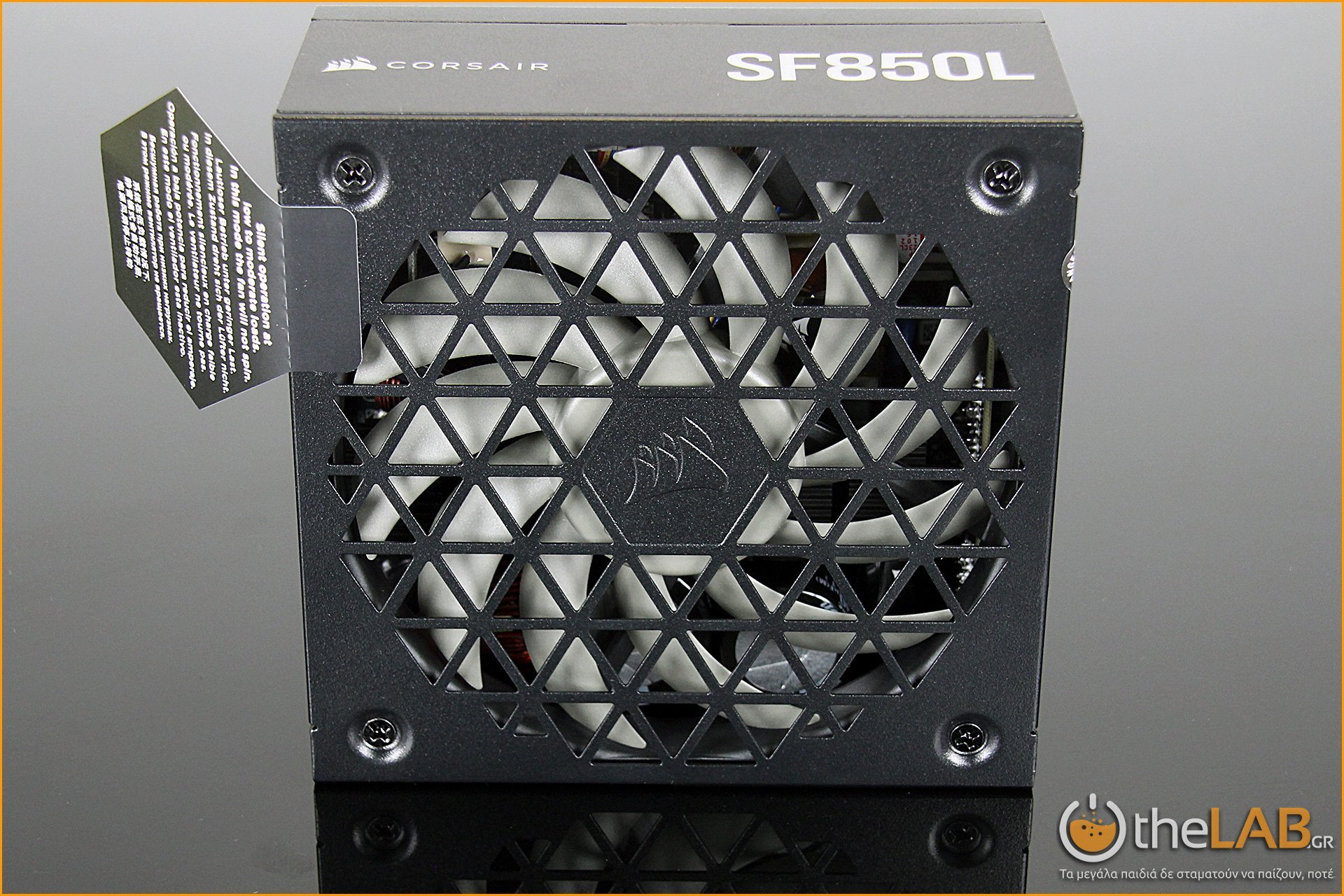

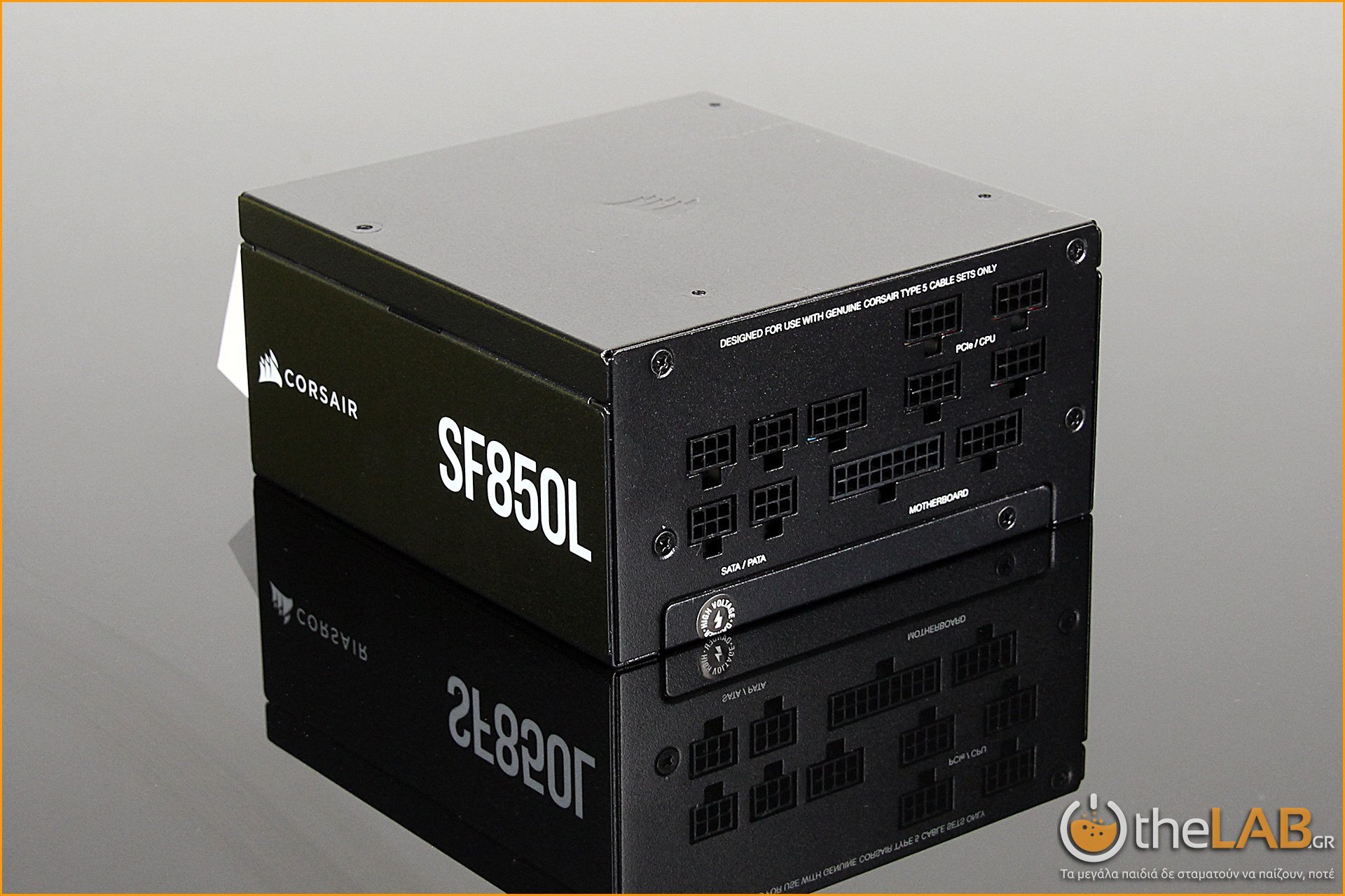

    Τροφοδοτικό Corsair SF850L SFX
    Μαζί με το κουτί η εταιρία μας έστειλε και συμβατό τροφοδοτικό. Αυτό δεν είναι άλλο από το SF850L που παρά το μικρό του μέγεθος είναι 850W. To τροφοδοτικό είναι πιστοποιημένο με 80plus Gold και συνοδεύεται από 7ετή εγγύηση καλής λειτουργίας από την κατασκευάστρια. Η τιμή του τη στιγμή που γράφονται αυτές οι γραμμές στην Ελληνική αγορά ξεκινάει από τα 200€ περίπου συμπεριλαμβανομένου του ΦΠΑ και ανήκει στην κατηγορία των SFX τροφοδοτικών με εξωτερικές διαστάσεις 130x125x63.5mm.
    large.corsair_2000d_case_review_icue_mini_itx_exterior_interior_airflow_psu_sf850l_sfx_image001.jpg large.corsair_2000d_case_review_icue_mini_itx_exterior_interior_airflow_psu_sf850l_sfx_image002.jpg
    large.corsair_2000d_case_review_icue_mini_itx_exterior_interior_airflow_psu_sf850l_sfx_image003.jpg large.corsair_2000d_case_review_icue_mini_itx_exterior_interior_airflow_psu_sf850l_sfx_image004.jpg

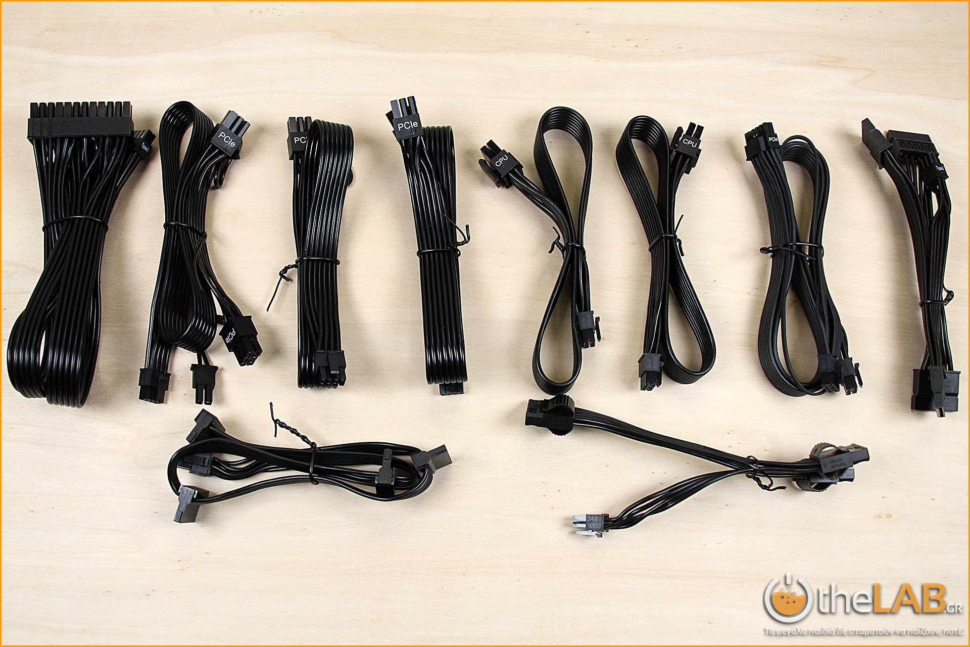

    Οι καλωδιώσεις του είναι πλήρως αποσπώμενες, μαύρες και flat για να διευκολύνουν τον χρήστη κατά την διαδικασία του cable management. Φυσικά συνοδεύεται και από το αντίστοιχο καλώδιο τροφοδοσίας από σούκο σε C13.
    Οι καλωδιώσεις είναι 1x24pin, 2x EPS/ATX12V 8 Pin (4+4), 3xPCIe 6+2, 8xPower SATA και 3xMolex 4-pin.
    large.corsair_2000d_case_review_icue_mini_itx_exterior_interior_airflow_psu_sf850l_sfx_image005.jpg large.corsair_2000d_case_review_icue_mini_itx_exterior_interior_airflow_psu_sf850l_sfx_image006.jpg

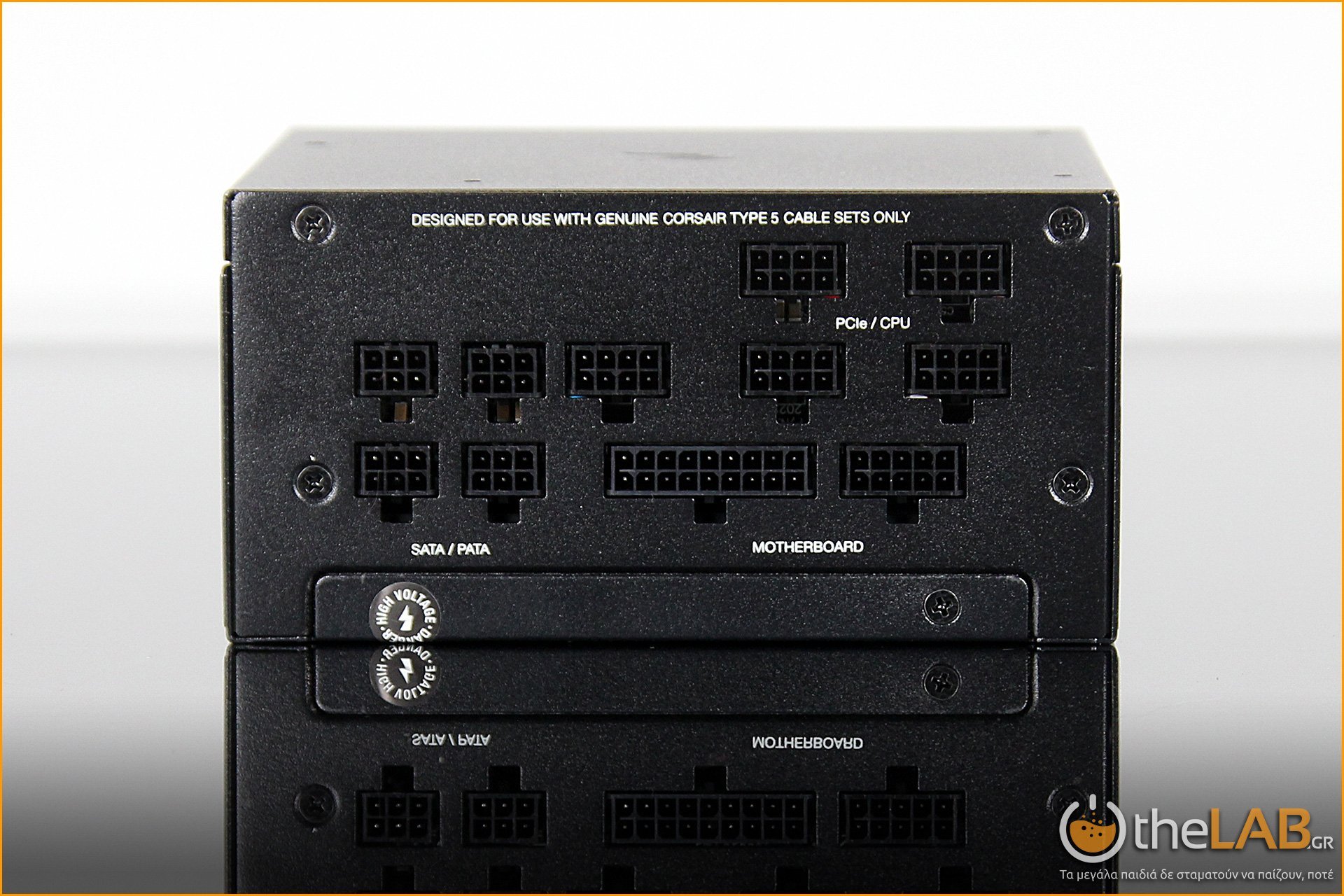

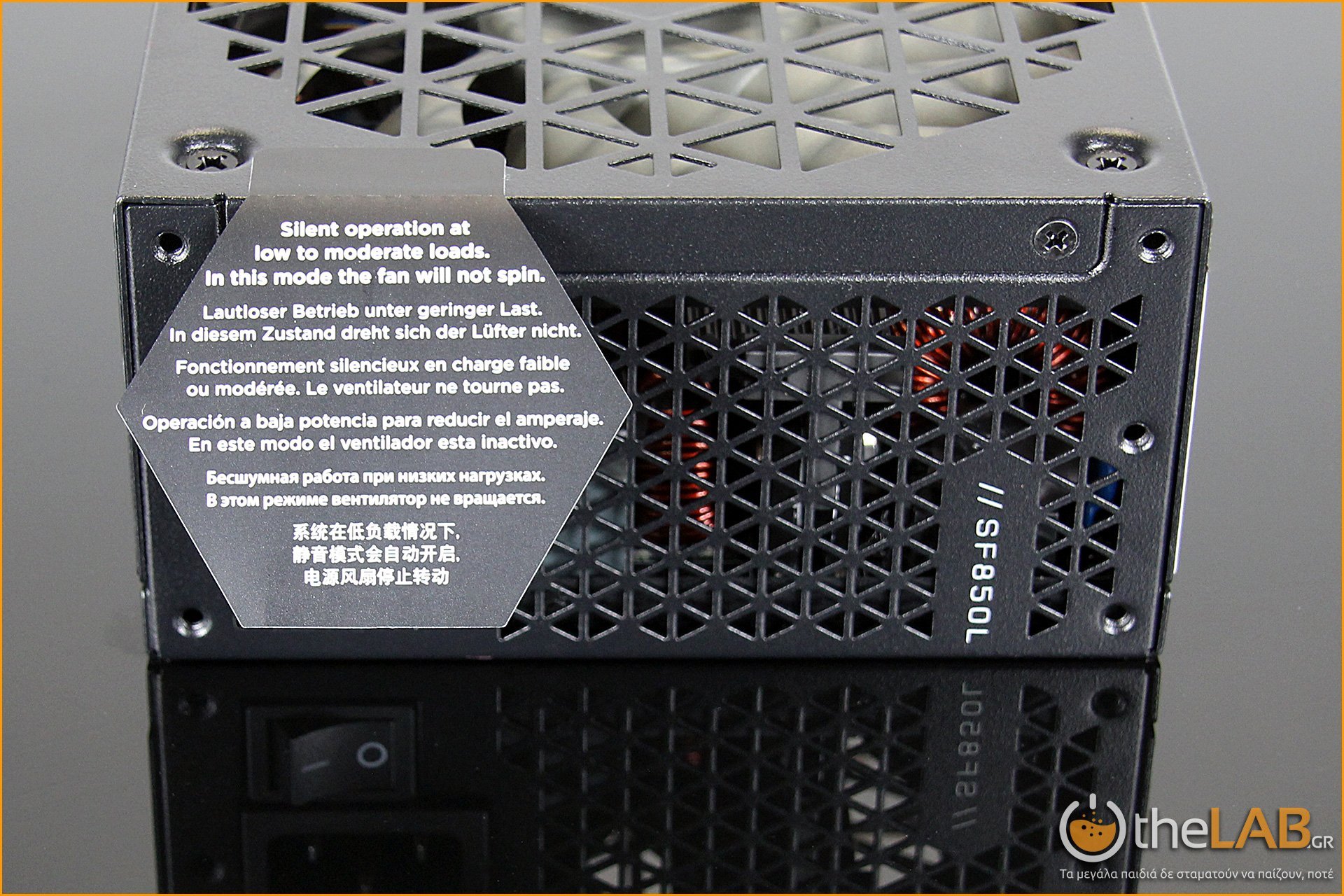

    Εξωτερικά βλέπουμε τις υποδοχές των αποσπώμενων καλωδίων, την ετικέτα που μας ενημερώνει για τα Ampere ανά γραμμή και...
    large.corsair_2000d_case_review_icue_mini_itx_exterior_interior_airflow_psu_sf850l_sfx_image007.jpg large.corsair_2000d_case_review_icue_mini_itx_exterior_interior_airflow_psu_sf850l_sfx_image008.jpg
    large.corsair_2000d_case_review_icue_mini_itx_exterior_interior_airflow_psu_sf850l_sfx_image009.jpg large.corsair_2000d_case_review_icue_mini_itx_exterior_interior_airflow_psu_sf850l_sfx_image010.jpg
    Τον PWM 120 mm ανεμιστήρα με τεχνολογία Rifle Bearing και zero RPM. Το δεύτερο σημαίνει ότι μέχρι τα 340W ο ανεμιστήρας θα μείνει στις 0RPM και από εκεί και πάνω, θα αρχίσει σταδιακά να περιστρέφεται.
    large.corsair_2000d_case_review_icue_mini_itx_exterior_interior_airflow_psu_sf850l_sfx_image011.jpg large.corsair_2000d_case_review_icue_mini_itx_exterior_interior_airflow_psu_sf850l_sfx_image012.jpg
    Φυσικά δεν θα επεκταθούμε παραπάνω στην περιγραφή του τροφοδοτικού εξάλλου δεν το παρουσιάζουμε σήμερα αλλά καλό είναι να γνωρίζουμε ότι διαθέτει Ιαπωνικούς ηλεκτρολυτικούς πυκνωτές με max 105oC, είναι ΑΤΧ3.0 Certified και διαθέτει καλώδια PCIe 5.0 12VHPWR για να τροφοδοτήσει τις σύγχρονες κάρτες γραφικών, όπως τη σειρά NVIDIA® GeForce RTX™ 40.

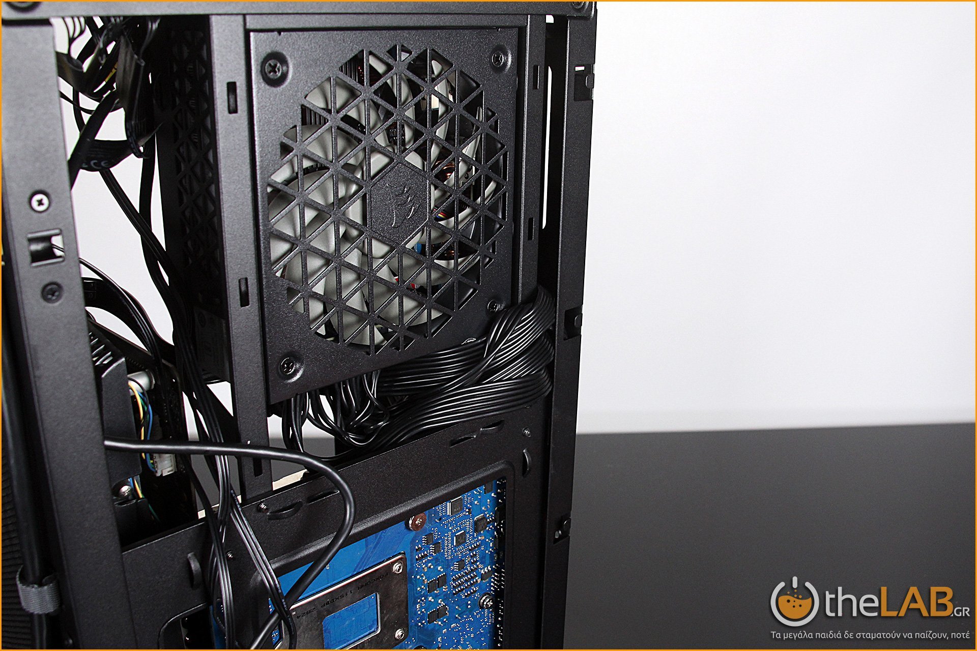

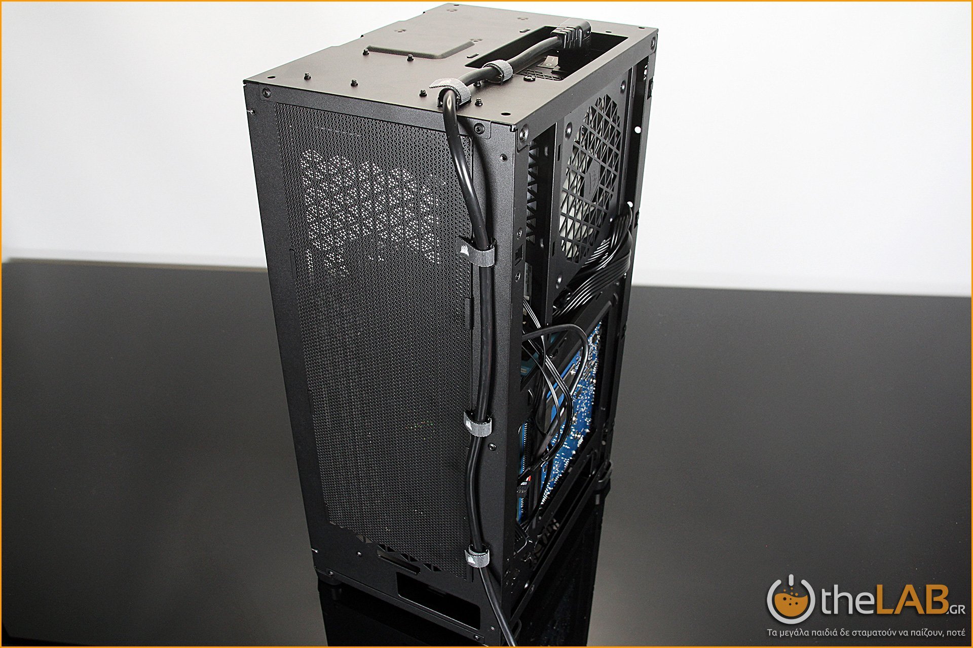

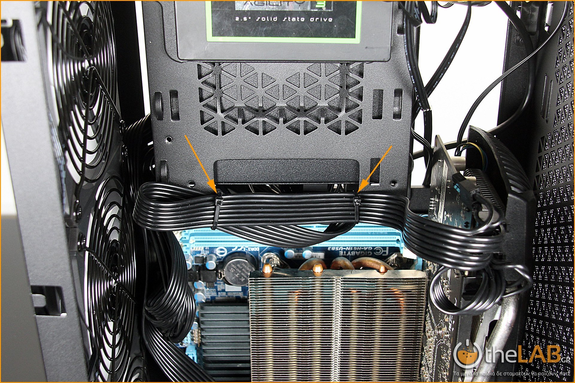

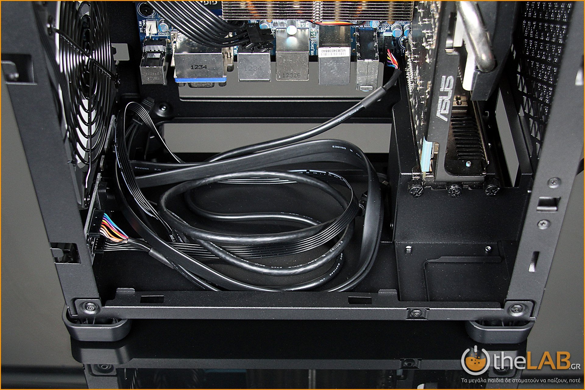

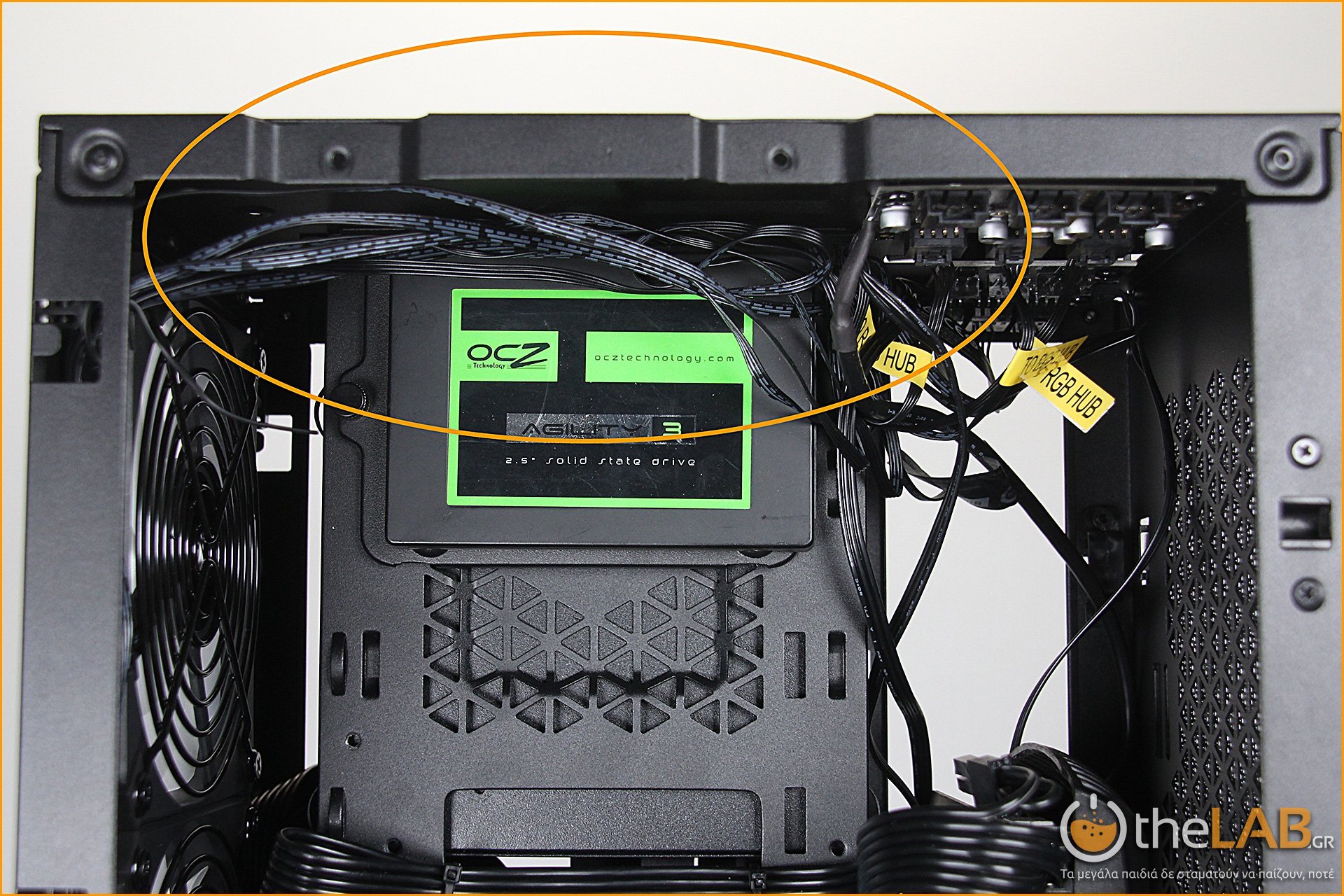

    Για να καταφέρουμε να "πιάσουμε" τα διάφορα καλώδια των ανεμιστήρων. Στο σημείο ακριβώς κάτω από το τροφοδοτικό (τρίτη φωτογραφία παρακάτω) πιάσαμε σε δύο κενά με δεματικά το καλώδιο της GPU και στο πίσω μέρος με μόλις 5mm χώρο για να περάσουμε καλώδια τα πράγματα δυσκόλεψαν αρκετά.
    Θα θέλαμε να δούμε λοιπόν μια καλύτερη μελέτη ως προς τη συγκράτηση των καλωδιώσεων και γιατί όχι αυτές οι θέσεις να είναι εφοδιασμένες με σκρατς όπως ακριβώς αυτές που καθοδηγούν το καλώδιο τροφοδοσίας του τροφοδοτικού (τελευταία φωτογραφία που ακολουθεί)
    large.corsair_2000d_case_review_icue_mini_itx_exterior_interior_airflow_miniitx_installation_image002.jpg large.corsair_2000d_case_review_icue_mini_itx_exterior_interior_airflow_miniitx_installation_image001.jpg
    large.corsair_2000d_case_review_icue_mini_itx_exterior_interior_airflow_miniitx_installation_image009.jpg large.corsair_2000d_case_review_icue_mini_itx_exterior_interior_airflow_miniitx_installation_image007.jpg
    large.corsair_2000d_case_review_icue_mini_itx_exterior_interior_airflow_miniitx_installation_image008.jpg

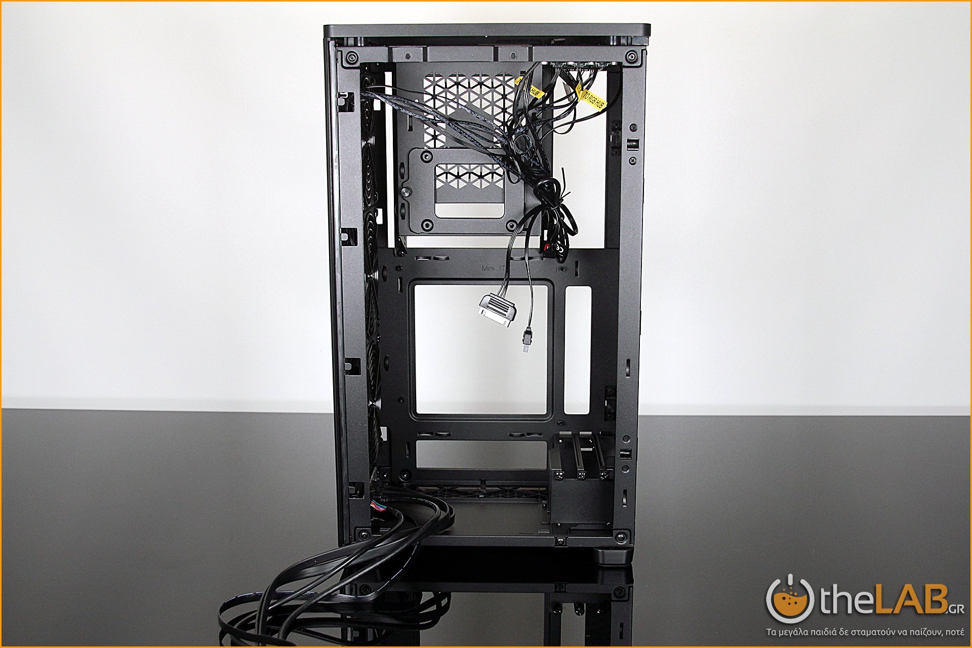

    Μία ακόμα ματιά αξίζει να ρίξουμε στο μέρος από όπου θα περάσουν όλα τα καλώδια των περιφερειακών συσκευών μας όπου βλέπουμε ότι ο χώρος είναι αρκετός για να καταφέρουν όλα να στρίψουν και να τακτοποιηθούν. Και αφού μπει και το πλαστικό κάλυμμα, το κουτί αφήνει ένα πολύ καθαρό αποτέλεσμα.
    large.corsair_2000d_case_review_icue_mini_itx_exterior_interior_airflow_miniitx_installation_image006.jpg large.corsair_2000d_case_review_icue_mini_itx_exterior_interior_airflow_miniitx_installation_image005.jpg
    Κλείνοντας, όλα μπήκαν με άνεση χωρίς περιορισμούς και χωρίς να προβληματιστούμε όταν διαπιστώσαμε ότι θέλαμε ένα έξτρα καλώδιο τροφοδοσίας, όπου σε άλλα κουτιά τέτοιου μεγέθους η διαδικασία για να γίνει κάτι τέτοιο, προϋποθέτει καμιά φορά να αφαιρεθεί το τροφοδοτικό ή κάποιο άλλο εξάρτημα. Δε δυσκολευτήκαμε επίσης να εγκαταστήσουμε εκ των υστέρων τις μνήμες, όταν διαπιστώσαμε ότι είχαμε τραβήξει όλες τις φωτογραφίες, χωρίς να τις έχουμε εισάγει στα slots και για το οποίο ζητάμε την κατανόησή σας. :)

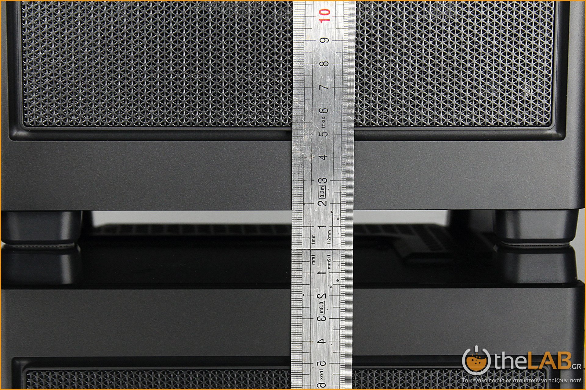

    Στον πίνακα που ακολουθεί μπορούμε να δούμε γρήγορα τις μετρήσεις που πήραμε από τα διάφορα σημεία του κουτιού για να γνωρίζει ο υποψήφιος αγοραστής τι χωράει και τι όχι εντός.
    O πίνακας παρακάτω διαφέρει σε κάποια σημεία του από τα στοιχεία που δίνει η Corsair στο site της. Ένα από αυτά είναι το ύψος της ψύκτρας του επεξεργαστή, που μετρήθηκε και το μέτρο έδειξε 15.9cm ενώ η εταιρία δίνει 16.5cm. Τα έξι χιλιοστά που εντοπίζουμε ως διαφορά, έχουν να κάνουν με το πλαϊνό καπάκι που προεξέχει ελαφρά σε σχέση με τα πλαϊνά του σασί του κουτιού. Παρόλα αυτά όμως δεν μετρήσαμε έξι χιλιοστά διαφορά αλλά λίγο μικρότερη και γι' αυτό εμφανίζουμε ως ασφαλή μέτρηση τα 16cm. Καλό θα είναι λοιπόν να το πάρει υπόψη του ο αγοραστής.

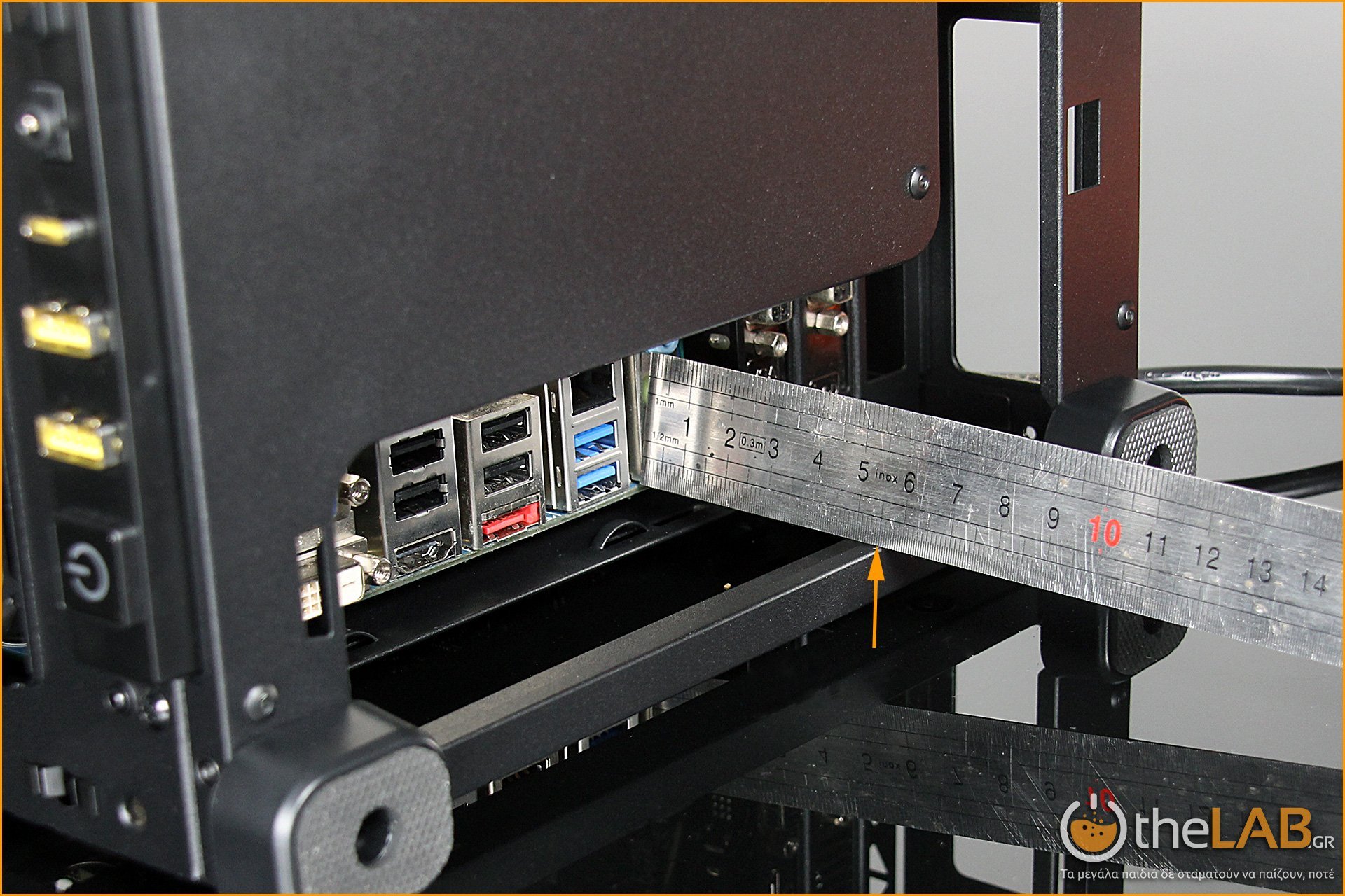

    Μία ακόμα διάσταση που θέλει διευκρίνηση είναι το μέγιστο μήκος κάρτας γραφικών. Η εταιρία αναφέρει 36,5cm και εμείς δίνουμε 36-37. Το εύρος αυτό έχει να κάνει με το αν επιλέξει ο χρήστης να αφήσει τις πλακέτες ελέγχου τον ανεμιστήρων στην αρχική τους θέση, άρα έχει 36cm διαθέσιμα ή θα τις αφαιρέσει και θα τις μετατοπίσει κάπου άλλου, άρα έχει διαθέσιμα 37cm.
    Αφού είδαμε τι διαστάσεις μπορεί να έχει το hardware που θα εγκαταστήσουμε στο εσωτερικό του Corsair 2000D, του φορέσαμε και τα πλαϊνά και προχωράμε στις μετρήσεις μας.

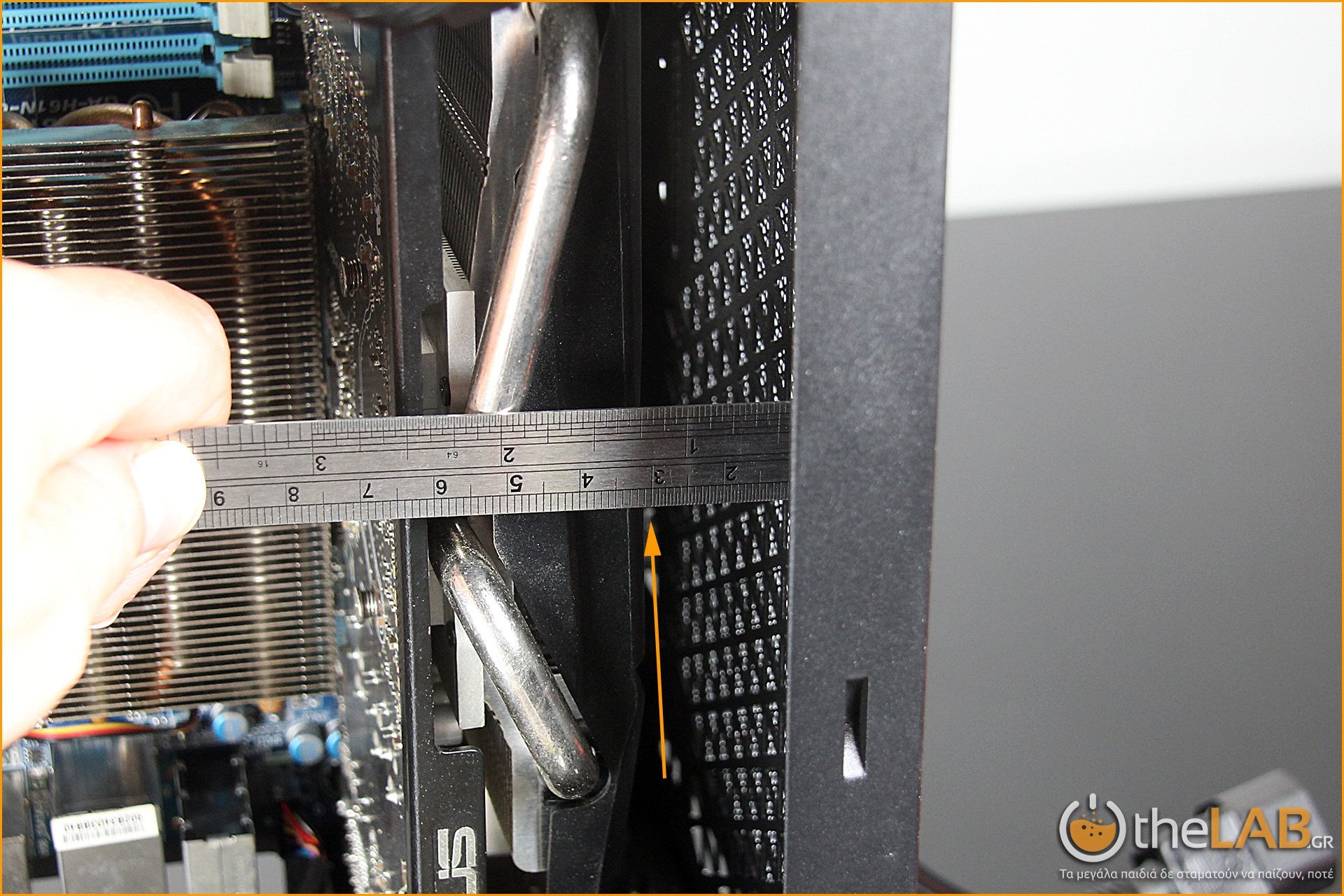

    Προς τη μεριά που είναι η κάρτα γραφικών δεν θα χωρέσει ψυγείο. Η κάρτα της παρουσίασης καταλαμβάνει δύο slots και αφήνει 3cm. Αν κάποιος επιλέξει κάρτα με ένα Slot θα πρέπει να συμβιβαστεί με ανεμιστήρες 1.5cm πάχους και να κολλήσει ουσιαστικά το ψυγείο με τους ανεμιστήρες στην κάρτα.
    Προς την μεριά της πρόσοψης όπου εσωτερικά έχουμε τη θέση για το PSU βλέπουμε ότι μένουν 2,5cm στο ύψος του PSU, ενώ πιο χαμηλά υπάρχει η πολύ "φιλική" συνάντηση με το 24pin καλώδιο της μητρικής μας. Οπότε, ούτε εκεί με αυτή τη διάταξη μπορούμε να έχουμε ψυγείο.

    • Φίλτρα παντού.

    • Κάρτες γραφικών έως 36,5cm.
    • Αερόψυκτρες έως 16cm
    • Δυνατότητα εγκατάστασης τριπλού ψυγείου.
    • Τρεις προεγκατεστημένοι ανεμιστήρες RGB μαζί με τον controller.

    • Μόνο ένα bracket για 2.5" δίσκο.
    • Δυσκολία στη διαχείριση καλωδίων. Θα θέλαμε λίγο παραπάνω χώρο στο πίσω μέρος του Motherboard tray και περισσότερα σημεία δεσίματος.

    • Το I/O Βρίσκεται στο κάτω μέρος και χρειάζεται να ξαπλώσουμε το κουτί για να προσθέσουμε ή να αφαιρέσουμε καλώδια.
