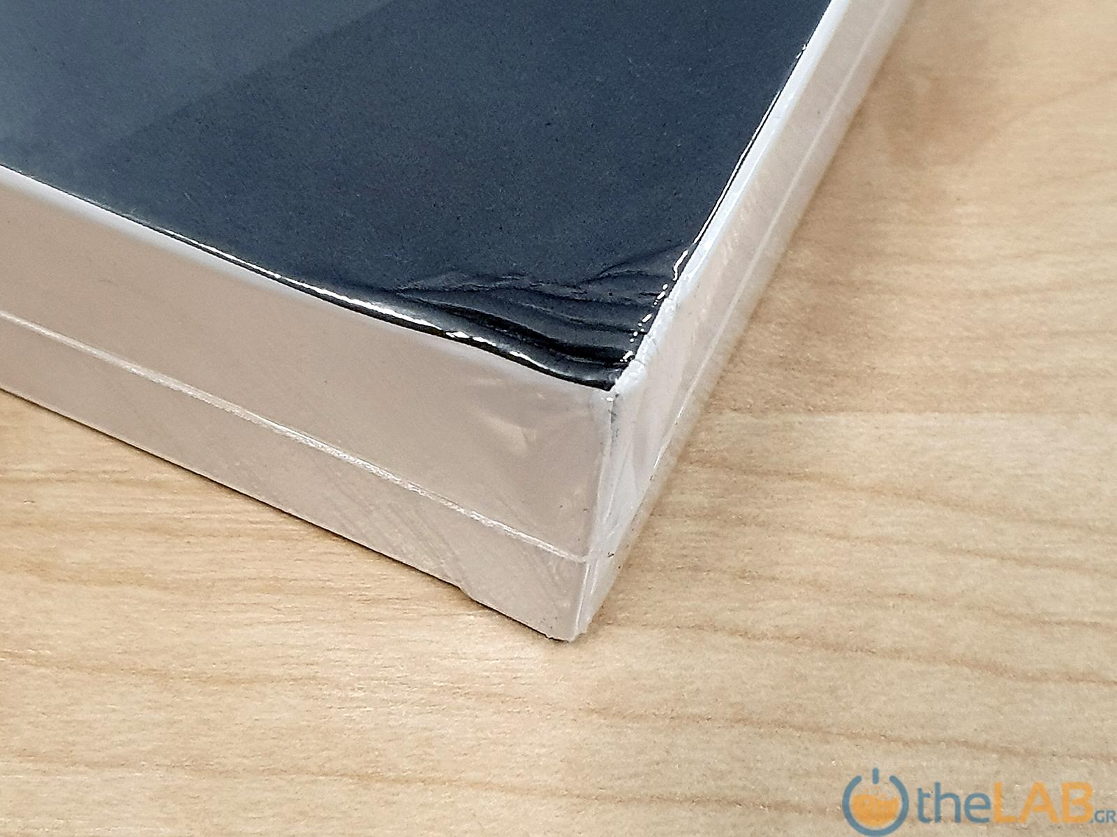

Η συσκευασία έφτασε στα χέρια μας ταλαιπωρημένη στη μία γωνία, αλλά αυτό δεν είχε επιπτώσεις στο προϊόν.

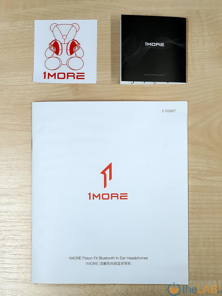

Εντός της συσκευασίας, βρίσκουμε ένα cool αυτοκόλλητο με το αρκουδάκι με ακουστικά της 1MORE, ένα μικρό φυλλάδιο με προϊόντα της εταιρίας και ένα αναλυτικό εγχειρίδιο χρήσης, στις ίδιες 10 γλώσσες.

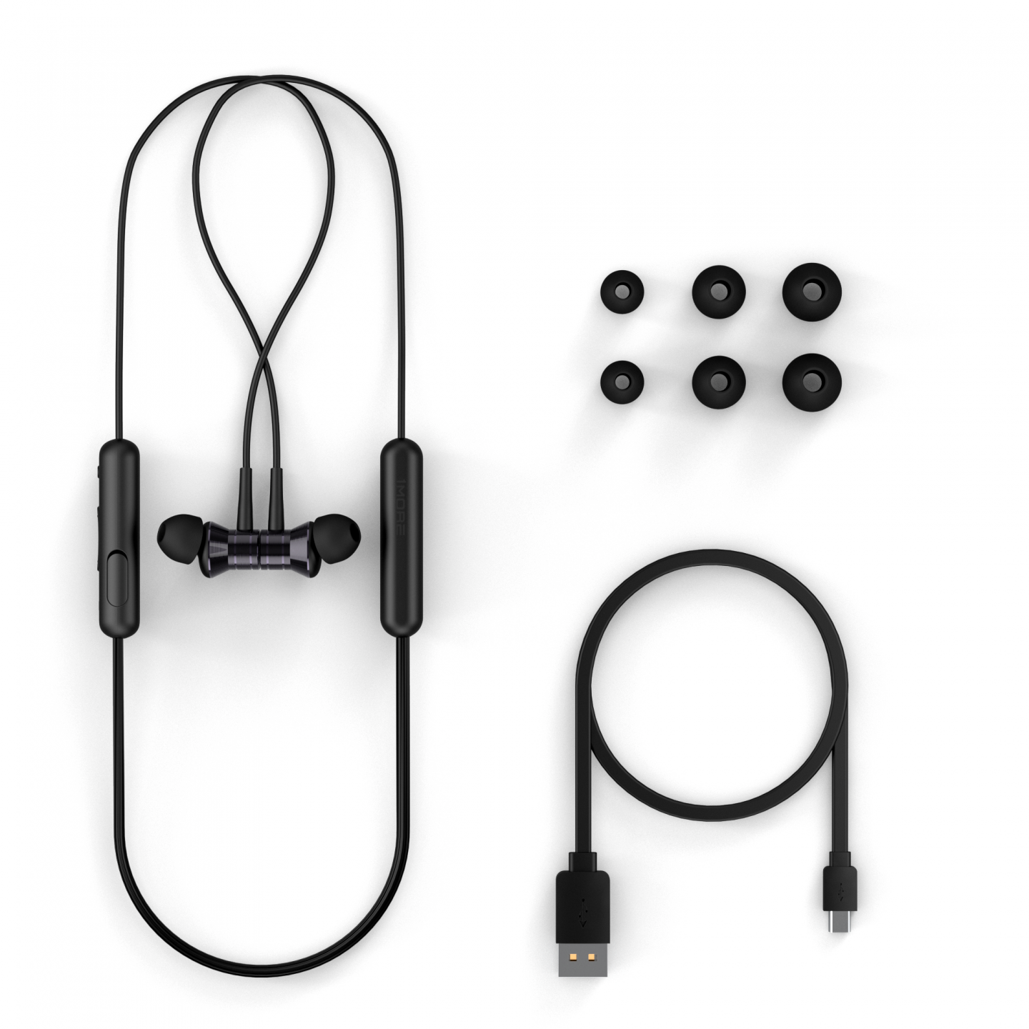

Το κουτί περιέχει ένα καλώδιο USB-A σε Micro-USB για τη φόρτιση των 1MORE Piston Fit BT και eartips από σιλικόνη σε 3 μεγέθη, εκτός από αυτά που ήδη έχουν πάνω τα ακουστικά.

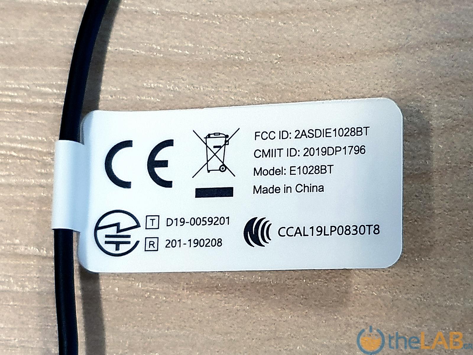

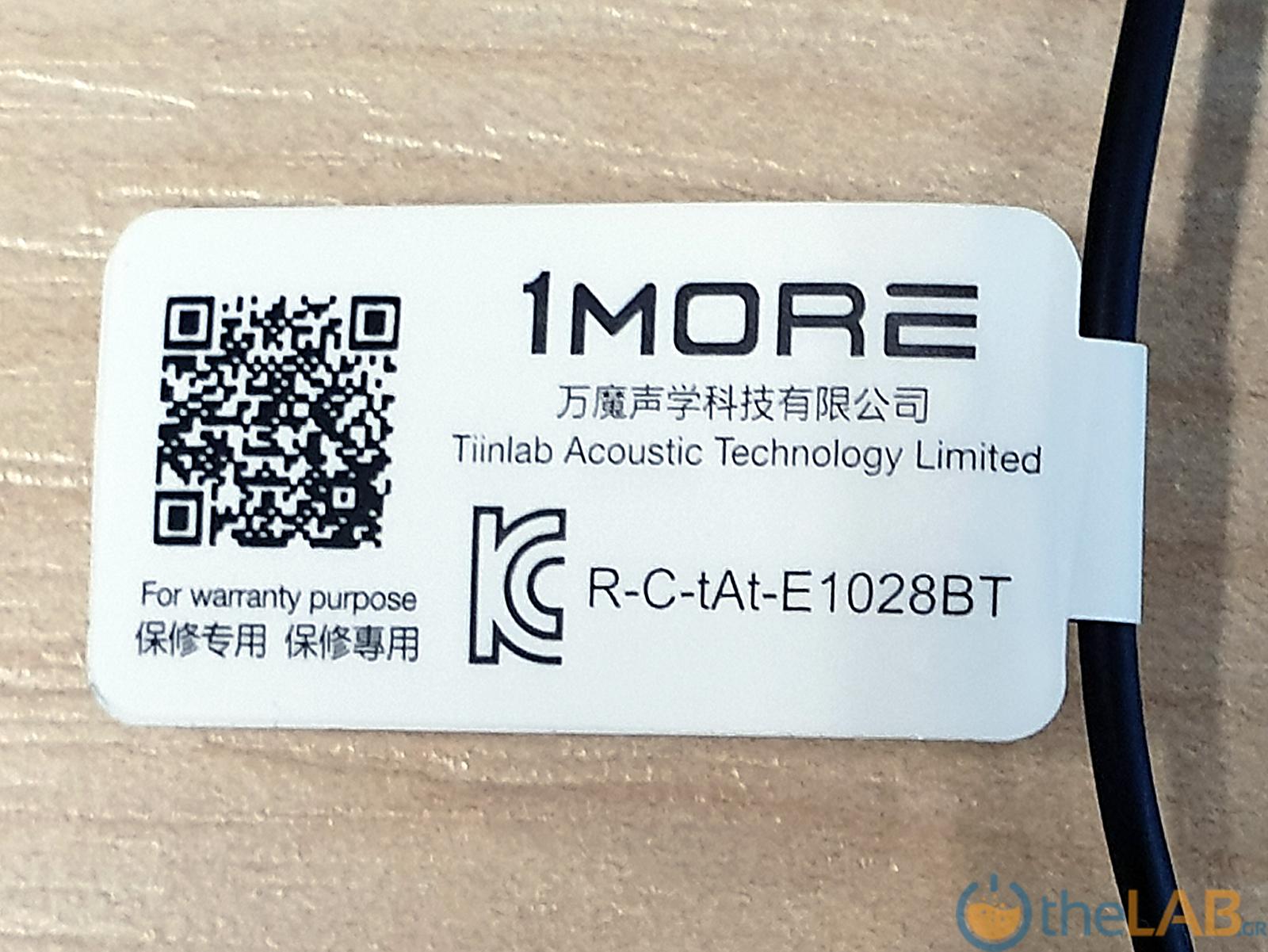

Το λευκό ταμπελάκι που είναι περασμένο πάνω στο καλώδιο αναφέρει ότι υπάρχει εκεί για λόγους εγγύησης. Δε φαντάζομαι σε καμία περίπτωση ότι μπορεί κάποιος να χρησιμοποιεί τα ακουστικά του με το λευκό αυτό ταμπελάκι στη θέση του, αλλά αφού το βγάλετε, κρατήστε το κάπου για καλό και για κακό - αχρείαστο να 'ναι.
Βγάζουμε λοιπόν και το λευκό ταμπελάκι της εγγύησης και έχουμε την πρώτη πραγματική εικόνα των ακουστικών. Λεπτή και όμορφη κατασκευή που κατά τη γνώμη μου χαλάει από τα σχετικά μεγάλα βαρελάκια.

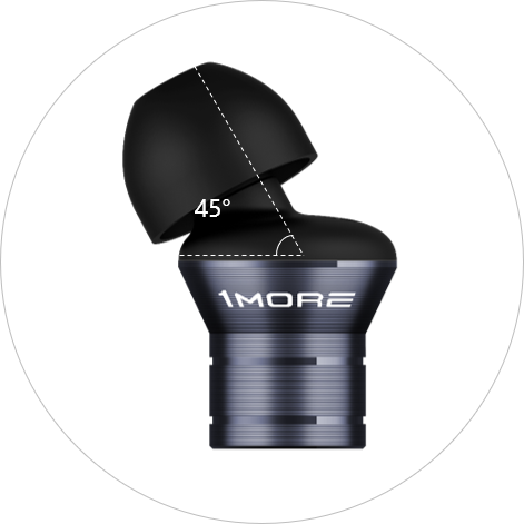

Τα ear tips βρίσκονται σε κλίση 45 μοιρών σε σχέση με το κυρίως σώμα των ακουστικών, κάτι που όπως θα δούμε παρακάτω, δεν είναι τυχαίο.

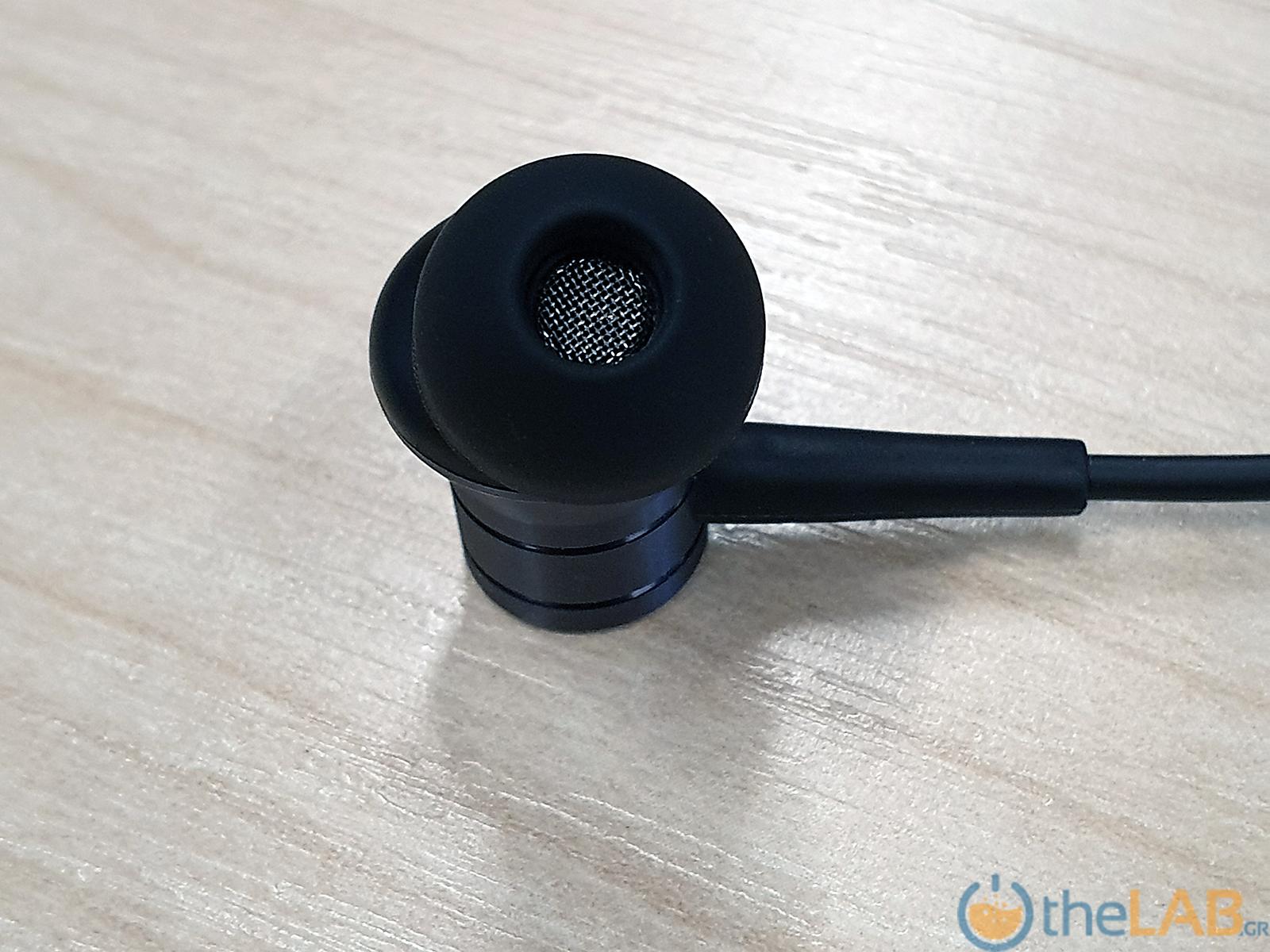

Τα ear tips αφαιρούνται εύκολα, με ένα τράβηγμα, και αποκαλύπτουν τη μεταλλική σήτα που προστατεύει το εσωτερικό του ακουστικού.
Κάπου εκεί από κάτω είναι μισοκρυμμένο και το R / L που υποδεικνύει σε ποιο αφτί να βάλουμε το κάθε ακουστικό, αν και η ίδια τους η κλίση που προαναφέραμε το κάνει σαφές.

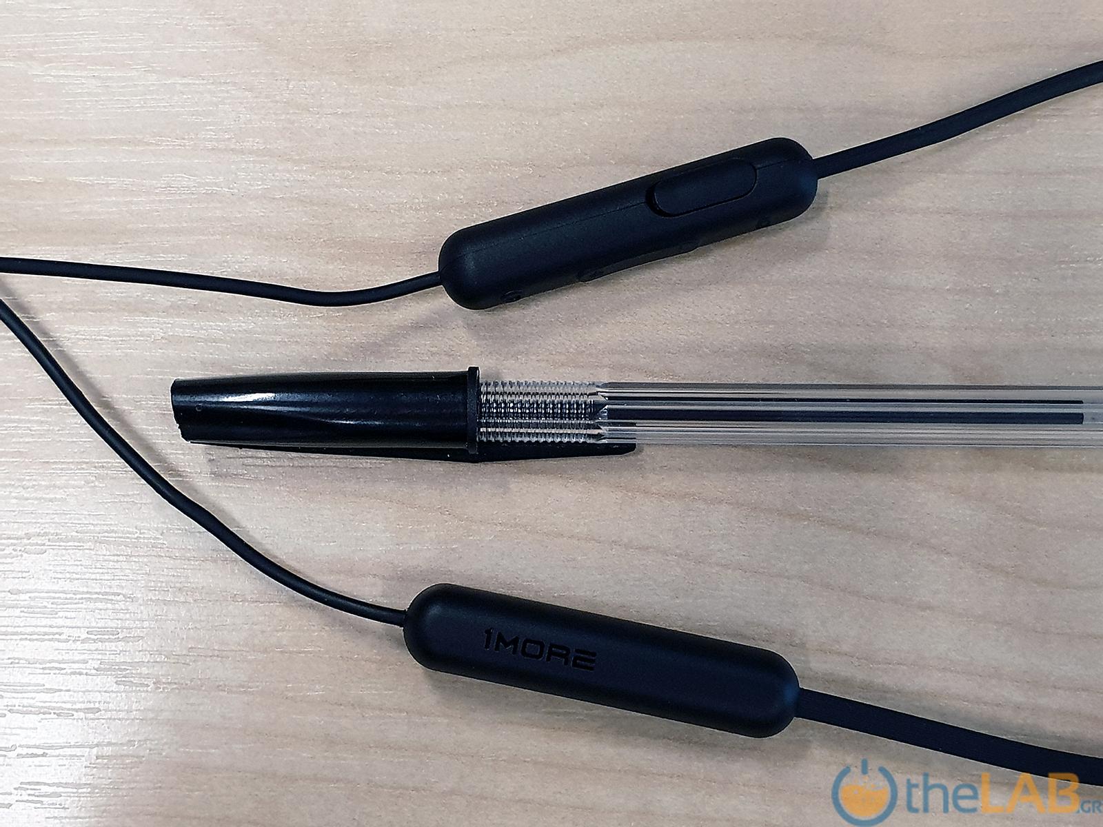

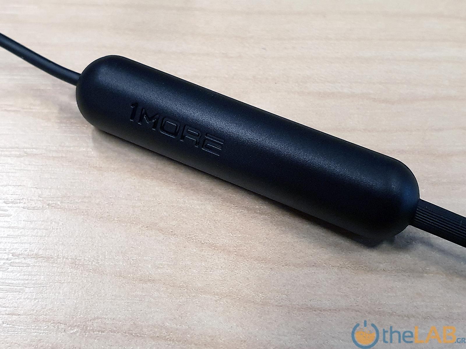

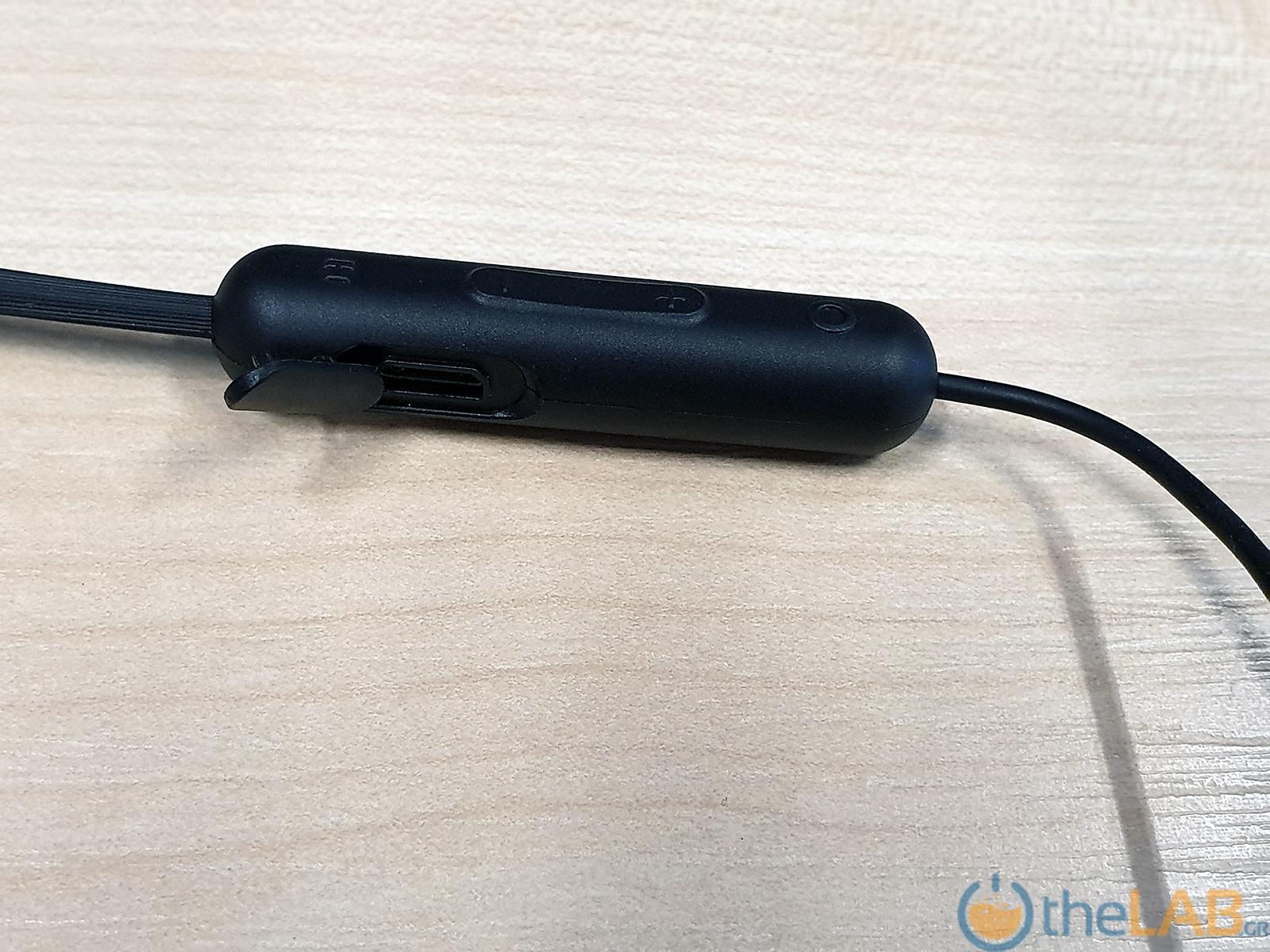

Πάμε τώρα στο κομμάτι του οποίου τη σχεδίαση δεν εκτίμησα. Τα 2 βαρελάκια που έχουν πιο μεγάλη διάμετρο από ένα συνηθισμένο στυλό και θεωρώ ότι υποβιβάζουν την αισθητική του συνόλου.
Το βαρελάκι που βρίσκεται στο δεξί καλώδιο έχει όλα τα πλήκτρα ελέγχου, τα οποία βρίσκονται κάτω από το πλαστικό και το πάτημά τους βασίζεται στην παραμορφωσιμότητα του πλαστικού.
Αυτή η κατασκευή δεν είναι η πιο όμορφη, αλλά είναι ένας οικονομικός τρόπος για να εξασφαλιστεί η στεγανότητα.
Η τρισδιάστατη κατασκευή των πλήκτρων βοηθάει στον εντοπισμό τους δια της αφής.

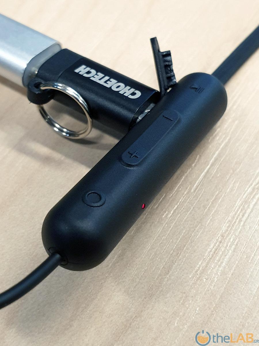

Το ίδιο βαρελάκι, έχει στο πλάι υποδοχή Micro-USB, καλυμμένη με στεγανό καπάκι, για τη φόρτιση των 1MORE Piston Fit BT.
Για τη φόρτιση μπορείτε φυσικά να χρησιμοποιήσετε το καλώδιο που περιέχεται στη συσκευασία αλλά και το καλώδιο φόρτισης του κινητού σας, για να μη χρειάζεται να μεταφέρετε επιπλέον καλώδια.
Ακόμα και αν το κινητό χρησιμοποιεί USB-C καλώδιο, υπάρχουν στην αγορά οικονομικοί και μικροί αντάπτορες. Αυτό ακριβώς έκανα κι εγώ, όπως βλέπετε στην παρακάτω εικόνα.
Ένα μικρό κόκκινο LED στην απέναντι πλευρά από την υποδοχή, δείχνει ότι γίνεται η φόρτιση.
Δυστυχώς, η ολοκλήρωση της φόρτισης δε σηματοδοτείται από κάποιο άλλο χρώμα στο LED, αλλά απλά με το σβήσιμο αυτού, αφήνοντας στο χρήστη απορίες σχετικά με το αν ολοκληρώθηκε η φόρτιση, αποσυνδέθηκε κάποιο βύσμα, κόπηκε το ρεύμα, χάλασε κάτι κλπ...
Το άλλο βαρελάκι δεν έχει κάποια εξωτερικά χαρακτηριστικά εκτός από το σήμα της κατασκευάστριας εταιρίας και περιέχει την μπαταρία.

Ένας από τους βασικούς λόγους της άνεσης στη χρήση είναι η κλίση των 45 μοιρών που έχει δώσει η 1MORE στα ear tips των 1MORE Piston Fit BT, σε σχέση με το κυρίως σώμα των ακουστικών. Η κλίση αυτή βοηθάει στην ομοιόμορφη πίεση του ear tip εντός του ακουστικού πόρου, χωρίς να προκαλεί ενόχληση και χωρίς το σώμα του ακουστικού να τραβάει προς τη μία πλευρά. Βλέπουμε δηλαδή εδώ το αποτέλεσμα ενός έξυπνου σχεδιασμού, που χωρίς επιπλέον κόστος, αναβαθμίζει σημαντικά την εμπειρία χρήσης.
