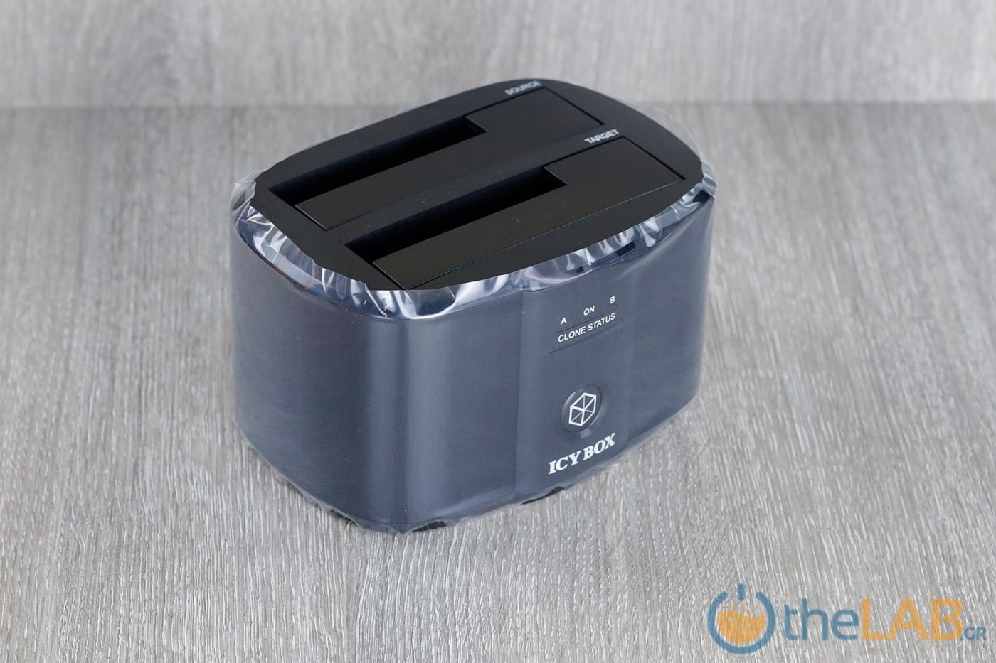

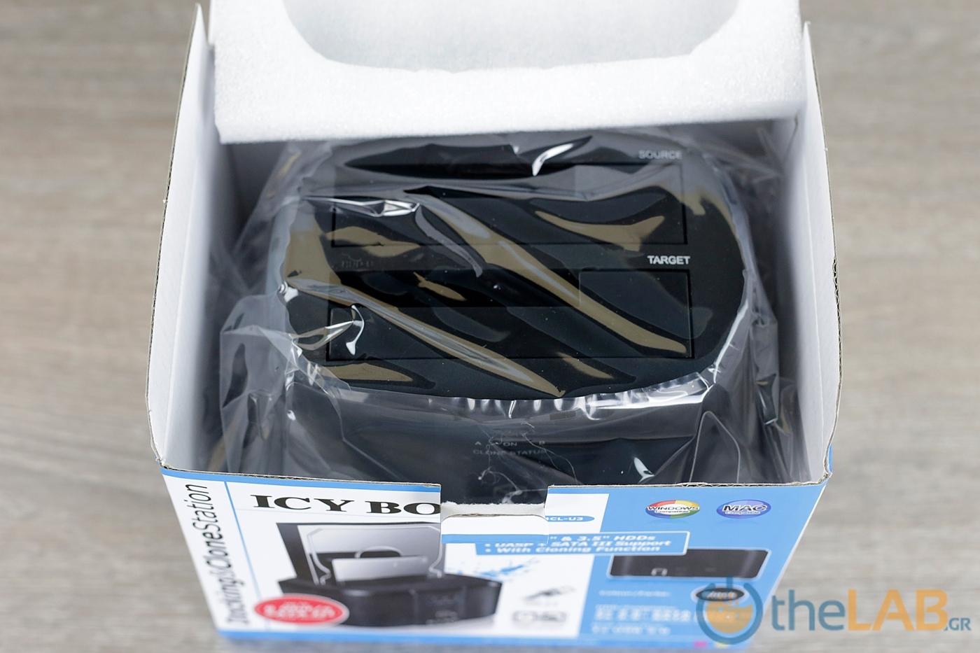

Εσωτερικά το πρώτο που αντικρίζουμε είναι το docking station το οποίο το περιβάλει αφρώδες υλικό λευκού χρώματος.

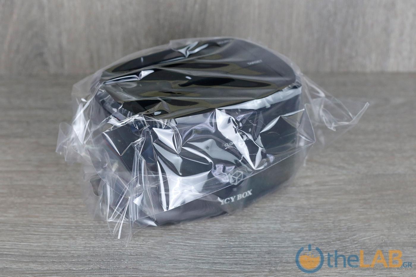

Η προστασία δεν μένει μόνο στο αφρώδες υλικό, αλλά το Docking προστατεύεται επιπλέον από μία νάιλον σακούλα και μία μεμβράνη για να αποτραπούν τυχόν γρατσουνιές.

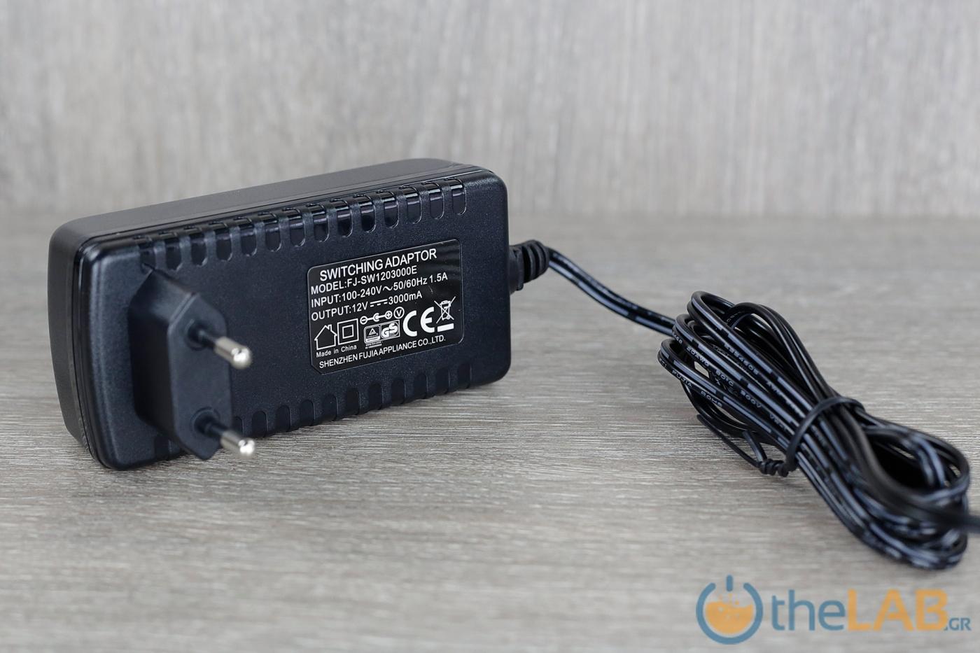

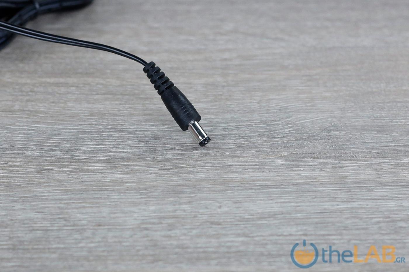

Στα παρελκόμενα που βρέθηκαν εντός της συσκευασίας έχουμε αρχικά το τροφοδοτικό, το οποίο έχει αρκετά μακρύ καλώδιο και δε θα δημιουργήσει κάποιο πρόβλημα στην ευκολία της εγκατάστασης. Είναι ένα κλασικό τροφοδοτικό Jack με output 12V DC και 3Α.

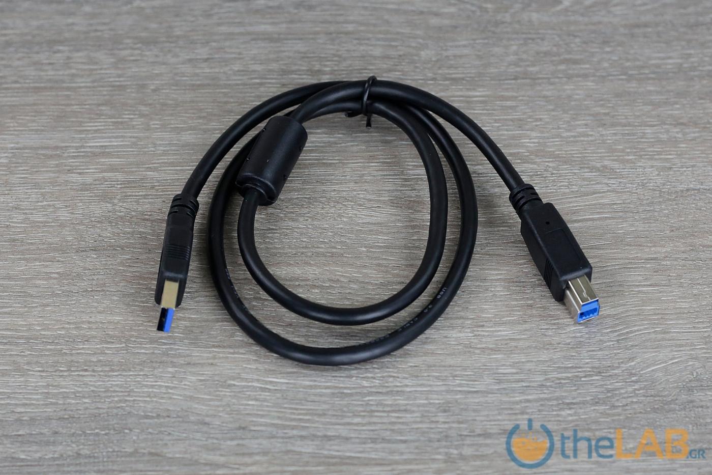

Στη συνέχεια υπάρχει φυσικά ένα καλώδιο USB Type A σε Type B και το manual το οποίο περιέχει οδηγίες και στα Ελληνικά. Όσοι θέλετε να ρίξετε μία ματιά μπορείτε να το κάνετε με απλό κλικ εδώ.

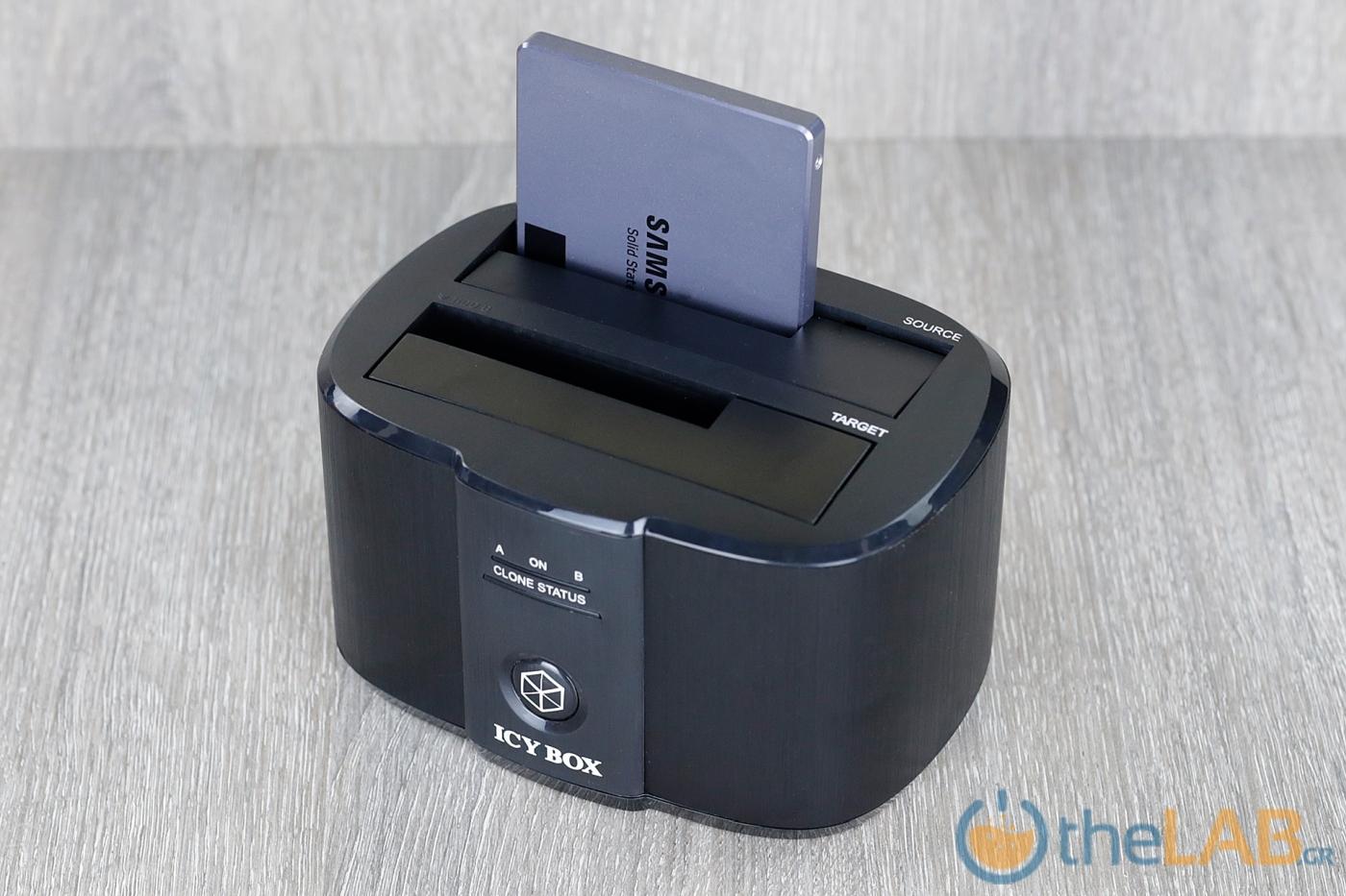

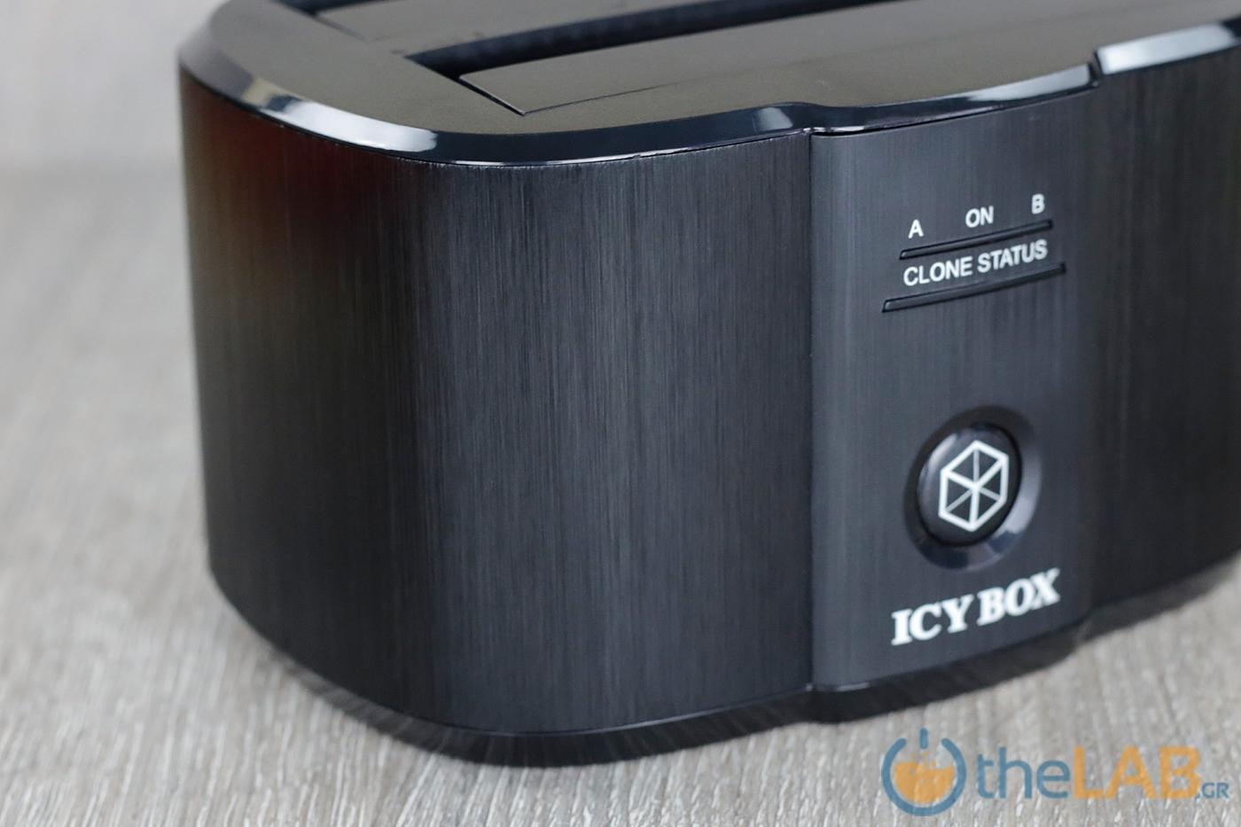

Ήρθε η ώρα να δούμε και το προϊόν χωρίς τα περιτυλίγματα. Η πρώτη εντύπωση είναι άριστη πραγματικά. Όταν υπάρχει το αλουμίνιο και ειδικά όταν είναι βουρτσισμένο, το μόνο που βγαίνει από το στόμα σου είναι η λέξη ποιότητα. Το μόνο σημείο που είναι βουρτσιμένο αλλά δεν είναι αλουμίνιο, είναι το τμήμα/φάσα που περιέχει τα κουμπιά και τα LEDs, αλλά έχει γίνει τόσο καλή δουλειά, που πρέπει να το ψάξεις για να το καταλάβεις.

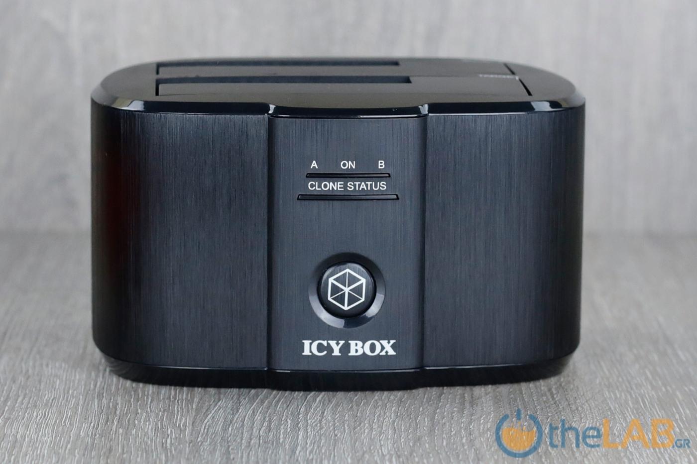

Στο μπροστινό μέρος της συσκευής, είναι ας μου επιτρέψετε την έκφραση ο πύργος ελέγχου. Όλα γίνονται από εδώ.
Τα γράμματα Α και Β με την φωτεινή ένδειξη του αντίστοιχου LED, μας δείχνουν σε ποια θέση έχουμε δίσκο και αν αυτός εκτελεί κάποια διεργασία ή όχι. Πιο κάτω η ένδειξη Clone status μας ενημερώνει σε τι στάδιο βρίσκεται η διαδικασία κλωνοποίησης, η οποία για να ξεκινήσει -όπως θα δούμε παρακάτω- μέσα σε όλα τα άλλα, απαιτεί να πατηθεί το στρογγυλό κουτί με το λογότυπο της εταιρίας (που βλέπουμε λίγο πιο κάτω) συνεχόμενα για τρία δευτερόλεπτα.

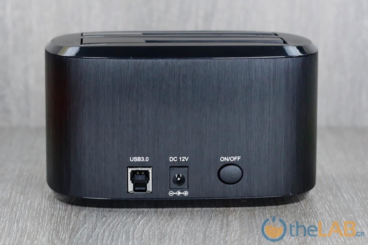

Στο πίσω μέρος και ξεκινώντας την περιγραφή από αριστερά και προς τα δεξιά έχουμε την USB3.0 θύρα, την υποδοχή Jack του τροφοδοτικού και το κουμπί εκκίνησης, τερματισμού.

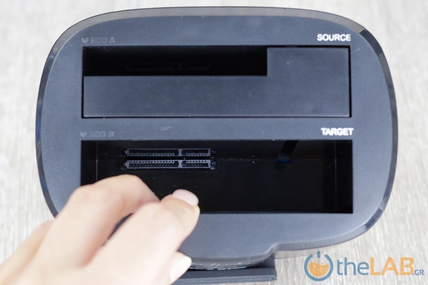

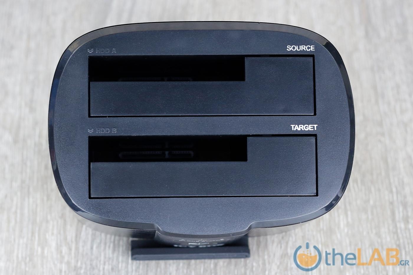

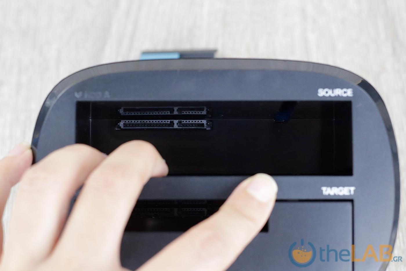

Στο επάνω μέρος βλέπουμε τις δύο θέσεις για δίσκους είτε 2,5", είτε 3,5". Η θέση HDD A έχει την ένδειξη Source δηλαδή "Πηγή" και η θέση HDD B, έχει την ένδειξη Target δηλαδή "Στόχος/Προορισμός". Αυτές οι ενδείξεις αναφέρονται στην διαδικασία κλωνοποίησης, που θα δούμε αναλυτικά λίγο αργότερα.

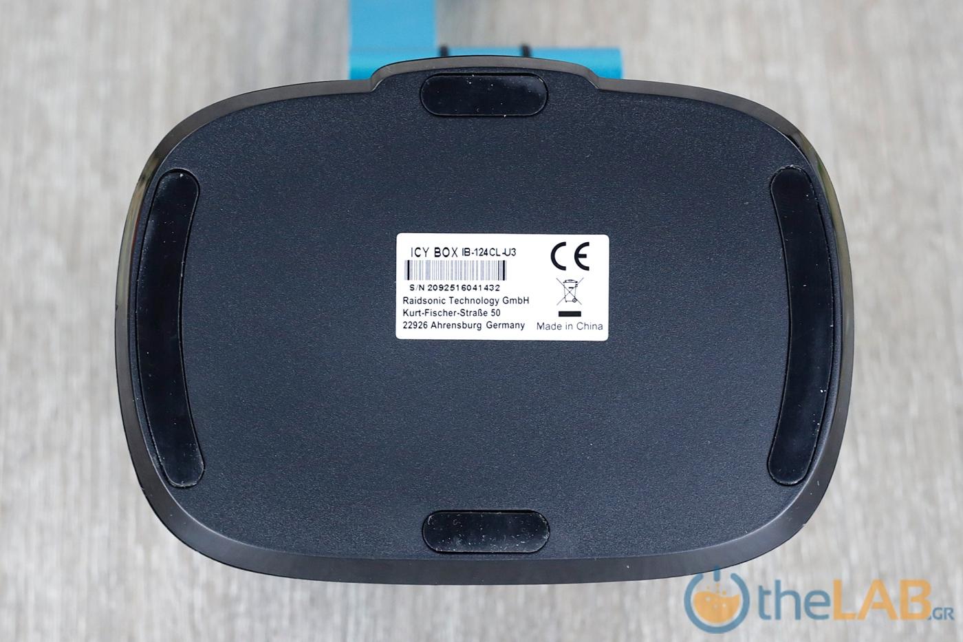

Στο κάτω μέρος πέρα από τις λαστιχένιες επενδύσεις βλέπουμε και μία αυτοκόλλητη ετικέτα όπου αναγράφεται το μοντέλο, ο σειριακός αριθμός αλλά και η χώρα παραγωγής που είναι η Κίνα.
Και για να αρχίσουμε τις δοκιμές μας σιγά-σιγά, σηκώνουμε μανίκια και ο πρώτος SSD παίρνει θέση.
