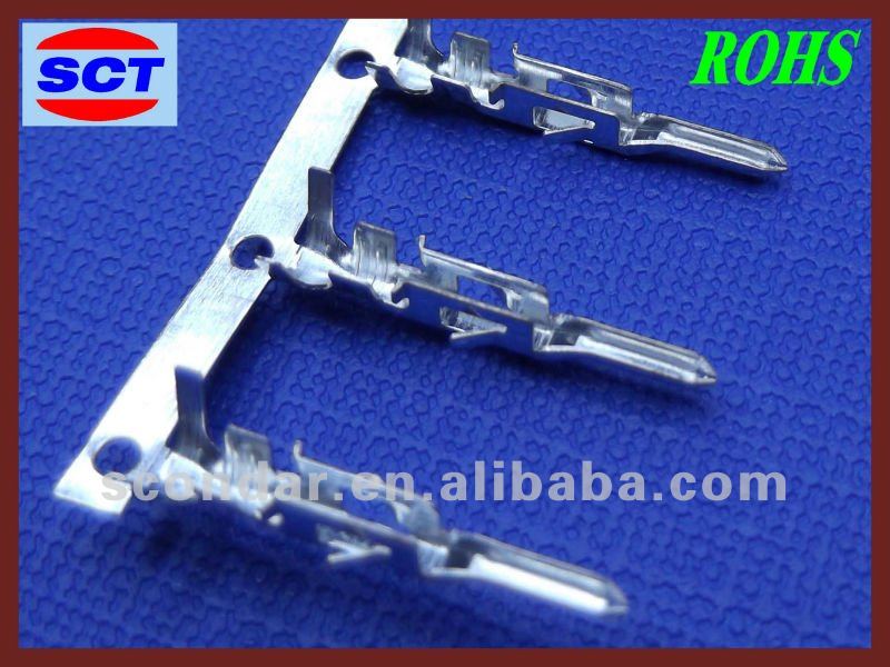

μάγκες εγω θα τα ρημάξω όλα, δεν μου έμεινα άλλη αντοχή, πως μπορείτε;
έχω πάρει για να κάνω και εγώ extention sleeved cable και το μόνο σπαστικό μου είναι όταν δεν μπαίνει ο terminal μέσα, μου την έχει δώσει άγρια....

με μακαρόνι, απο τις 5 προσπαθώ και το μόνο που έχω καταφέρει είναι 3 καλώδια.
έχω πάρει
10mm SATA Sleeving
3mm Sleeving
6mm Heat Shrink
12mm Heat Shrink
PC Ratchet Crimper
Modding Tools
Molex ATX Female/Male Terminal
24pin Female/Male Connecor Black
6pin Female/Male PCI-E Connector Black
8pin EPS Female/Male Connector Black
8pin PCI-E Female/Male Connector Black
18 AWG Wire
τα έχω πάρει για να κάνω extention αλλα δεν το βλέπω να το μπορέσω σύντομα χωρίς υπομονή, τα κάνωβ όλα και δεν μου μπαίνει το terminal :wall:

πωσ να το σημειώσω εφόσον είναι όλα χύμα; δεν είναι κάποιο καλώδιο που απλά το sleevάρω. τώρα θα δοκιμάσω να είναι ζεστό. (με ζεστό κάνει δουλειά)
μπορείς να μου πείς πως θα βγάλω male terminal απο το connector γιατι θα τα πετάξω όλα τώρα :mad:

τα έχω διαβάσει σχεδόν όλα;
δεν θα έγραφα εδώ χωρις να τα διαβάσω (τουλαχιστον τα περισσοτερα)
αυτό που με προβληματίζει είναι να μπορέσω να βγάλω το male terminal απο το connector, τίποτα άλλο.

Ξαναλέω αν αγόρασεις μακαρόνι απο emil απόφυγε το sleeve με μακαρόνι. Ζέσταμα ξεζέσταμα θα σου βγάλει την παναγία.
Στην παρουσίαση της αγαπητής karmen για το sleeve-modding στο τέλος έχεις πως να κάνεις sleeve χωρίς μακαρόνι. Trust me το έμαθα καλά μετά το 17ο καλώδιο.
Τα male terminal με το εργαλείο του emil θέλει μικροτσίμπιδο για να το τραβήξεις. Δυστυχώς για male δεν είναι το καλύτερο. Είχα ένα άκυρο που μου είχε δώσει ο Dinopoulos και έκανε τρομερή δουλειά αλλά στα female ήταν ζόρι αφού στο τέλος το έσπασα.

Νίκο σου ξαναείπα ΓΙΝΕΤΑΙ ΜΕ μακαρόνι απλά θέλει προσοχή και υπομονή. Και εσύ δεν διάβασες και μετά που σου είπα κάποια πράγματα προχώρησες.
Το εργαλείο του Emil ΔΕΝ θέλει κανένα μικροτσίμπιδο για να λειτουργήσει είτε σε αρσενικά είτε σε θηλυκά πινάκια. Εχω μέχρι και βίντεο που το χειρίζομαι μπροστά σας. Μη λέμε ότι θέλουμε.
[MENTION=16567]LeoNaXe[/MENTION] βγάλε το σχεδόν από τη πρόταση και διάβασε. Στον οδηγό έχω αρσενικό connectora. Δες πως αφαιρείται αν και δεν έχει ΚΑΜΙΑ διαφορά απο τον θηλυκό.

αυτό το έχω δεί φίλε και το σκέφτηκα πολύ. απλά δεν ξέρω ήθελα να είναι με μακαρόνι, μπορεί στο μέλλον για κανένα χωρίς να έκανα. το πρόβλημά μου είναι για να καταλάβετε
αυτή η π@π@ρι@ τώρα πώς βγαίνει απο το connector?
