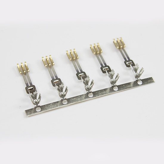

Mια ερωτησουλα στα γρηγορα στο παραπανω sata cable ξεκουμπωσαν δυο καλωδια απο το ιδιο clipsακι.
πως τα ξαναβαζω μεσα χωρις να βγαινουν με το παραμικρο?
εχει ενα ανοιγμα η καθε θυρα απο πανω οπως φαινεται στη φωτο αλλα δε μπορω να ειμαι σιγουρος το τι κανω.
Ευχαριστω
σου εχουν φύγει από το crimp αν μπορω να διακρίνω καλά από το κινητό. Δες τη φωτογραφια που βγάζω μέσα από ένα sata το καλώδιο.
IMG_2744s.jpg?m=1341860689IMG_2746s.jpg?m=1341860693
Αν κάνεις το ίδιο θα βγάλεις ένα τέτοιο που θεωρώ ότι έχει μείνει μέσα και δεν ειναι πανω στα καλωδια
Αν εχει γινει αυτό θέλει ξαναπρεσαρισμα. Μη κάνεις καμία άλλη αλχημία γιατί αν χανει και βρισκει επαφή θα βγάλει σπίθα και θα εχεις θέματα
Το πρεσαρισμα θέλει κατι ειδικο η και με μια πενσα?
Ευχαριστώ ακριβώς αυτό είναι btw.
Αναφερω αναλυτικα στον οδηγο τη διαδικασια.  Χρειαζεται πρεσα και νεο crimp.
