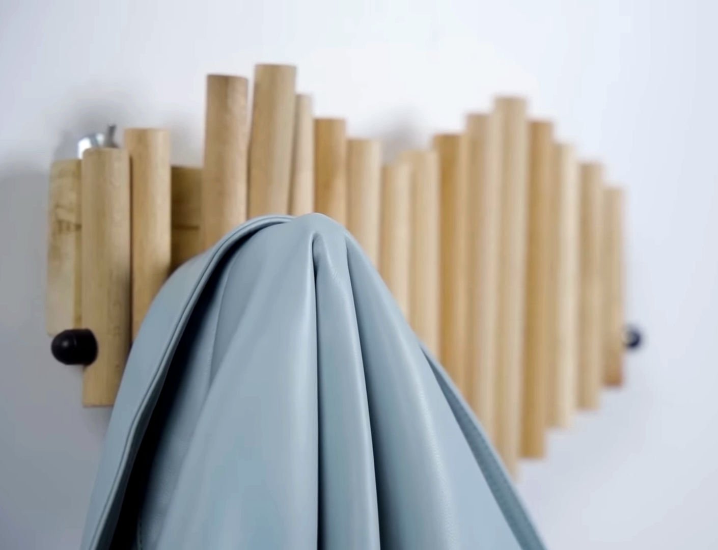

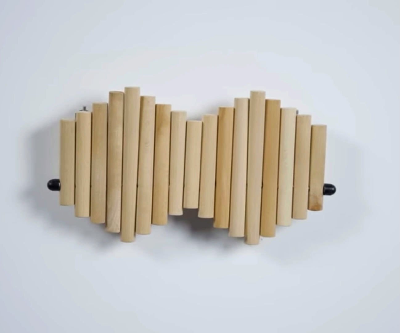

Καλό απόγευμα.
Μια εύκολη κατασκευή για το χωριό, τώρα που θα κατέβουμε για Πάσχα κ μας έλειπε από το δωμάτιο.
Το σχέδιο - διαστάσεις από Video στο Tiktok.
Ο καθρέπτης με 6,99 € από το Jumbo.

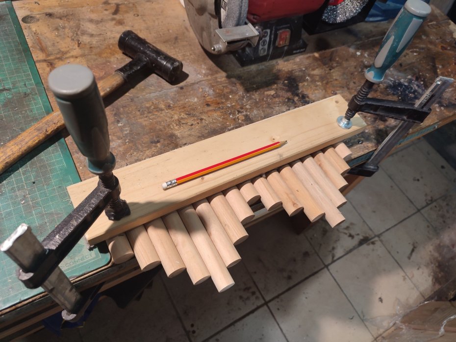

01.thumb.jpg.524e039c0bd969e93ec7301bbc00c59b.jpg02.thumb.jpg.7a2f1d5fd4869c5424b82ce37c3cdb26.jpg03.thumb.jpg.e936417b5c257ab6b45c0156910aa2fd.jpg04.thumb.jpg.fb4b0a3c3f6a3154d626132ee29932a6.jpg05.thumb.jpg.5bb67d58b8e61701717b11dfb9d2ddaa.jpg
  • Like 4

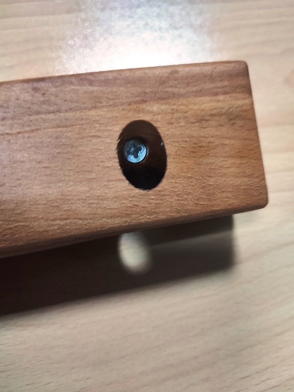

Καλό βράδυ. Με ξυλoκόλλα στην βάση τους κ με τρεις φρεζάτες νοβοπανοβιδες 4 x 60 στο πίσω μέρος της κατασκευής.

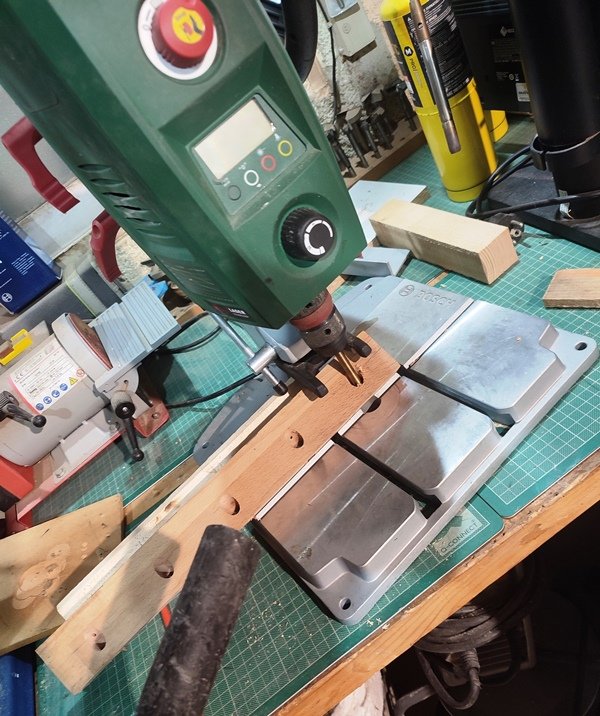

Καλημέρα.

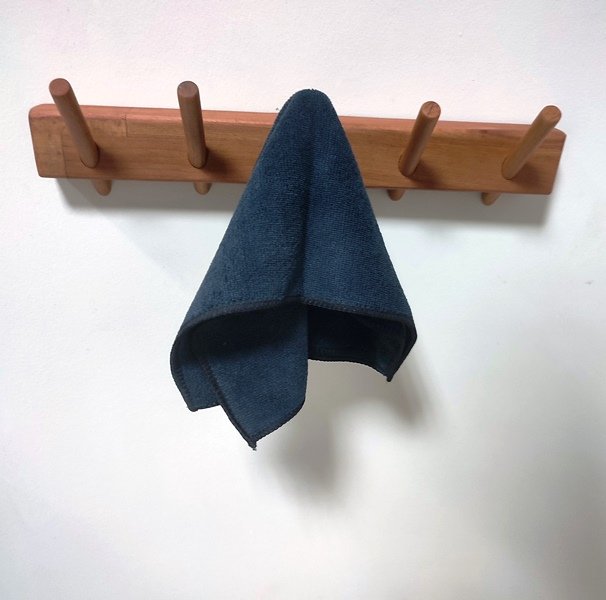

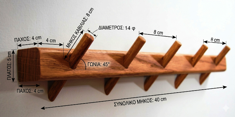

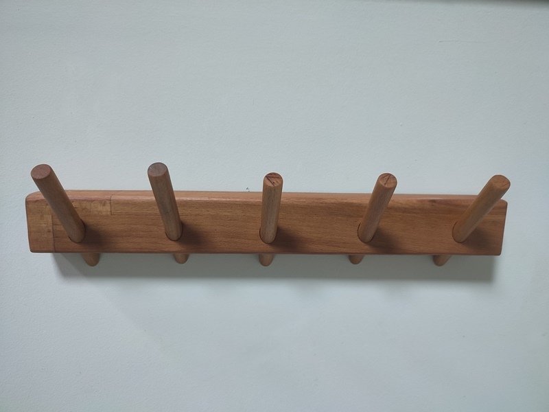

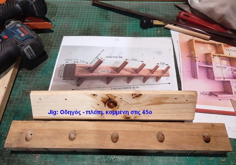

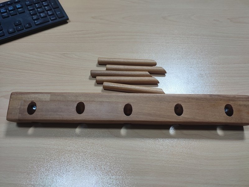

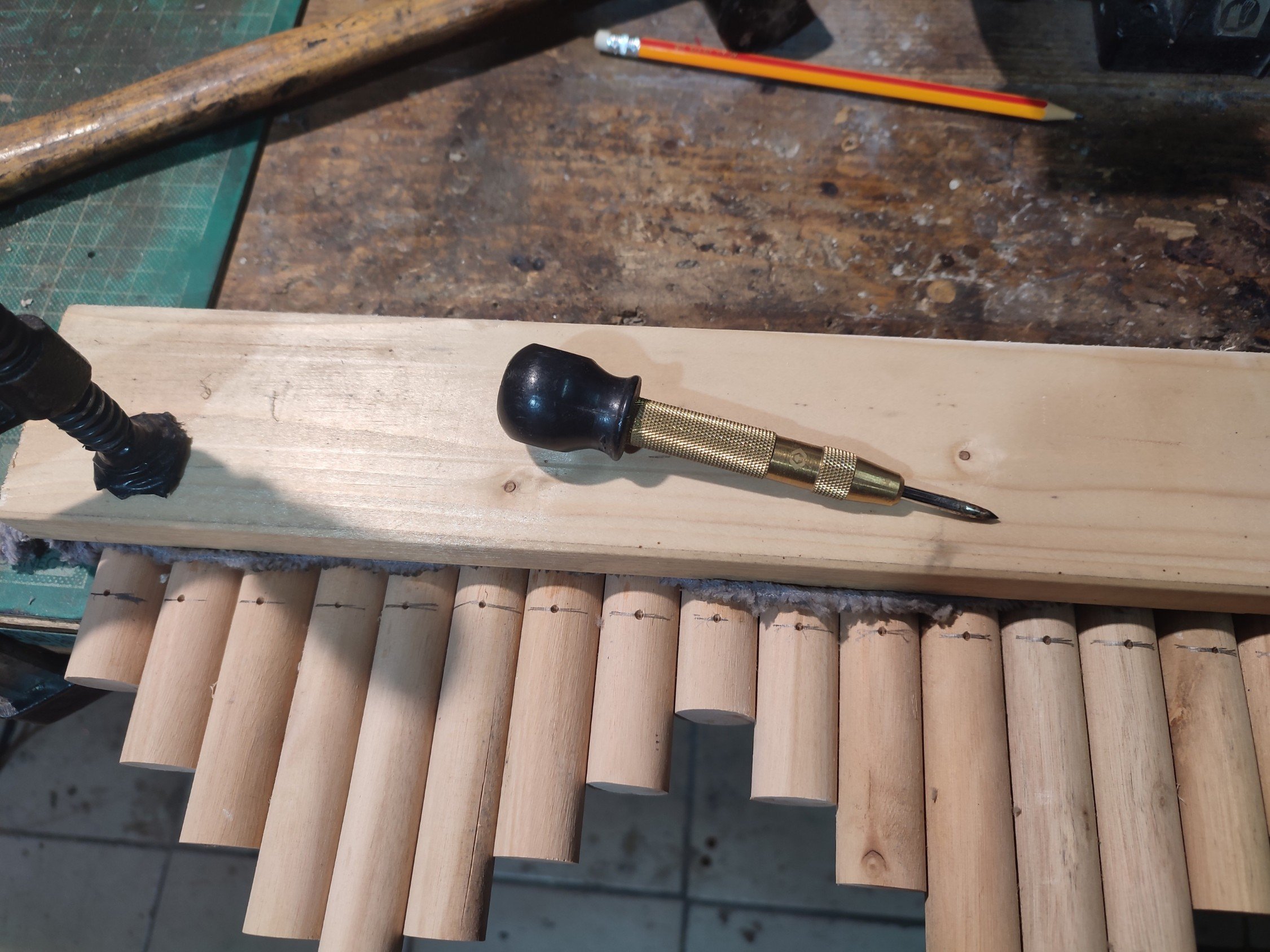

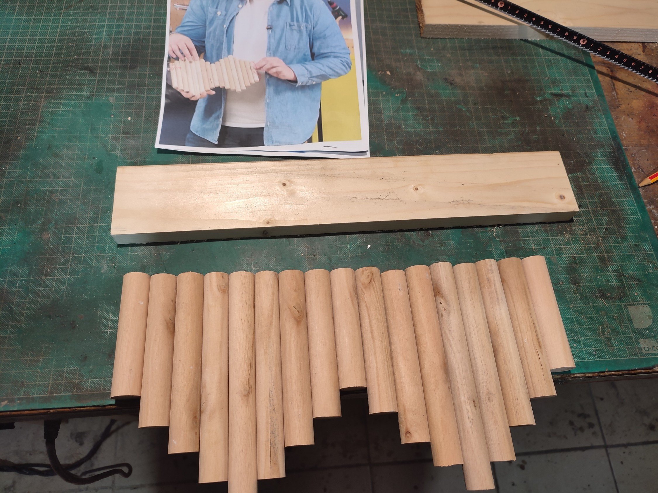

Κάτι μικρό ακόμα για τον εξοπλισμό στο χωριό αλλά ευκολάκι δεν το λες.
Ήθελε αρκετά μετρήματα & μια "πλάτη" οδηγό στις 45ο, για να γίνουν οι λοξές τρύπες.
Καλή Ανάσταση & καλό Πάσχα να έχουμε.
  • Like 4

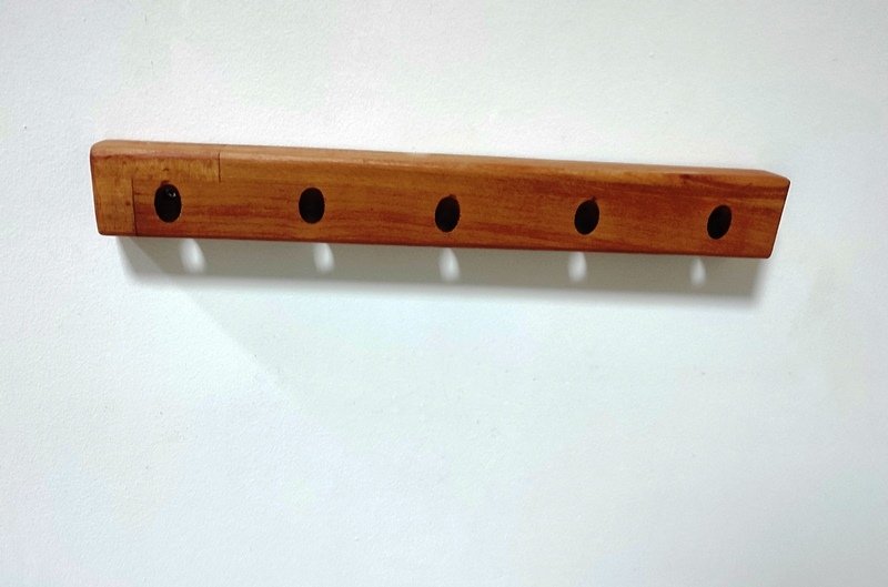

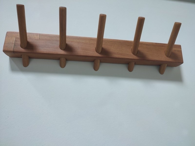

Νίκο
Εύκολα μπαίνει (που μου έστειλες). Δύο ούπα στον αρμό στα πλακάκια & με τις κρυφές βίδες = έτοιμος.
  • Like 3

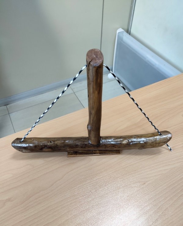

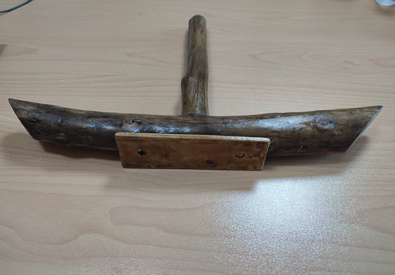

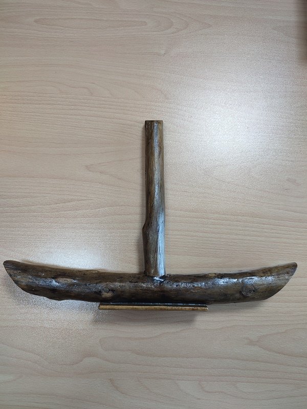

Από δύο μικρά & ταπεινά θαλάσσόξυλα που βρήκα σε κάποια βράχια της περιοχής μου.................................
