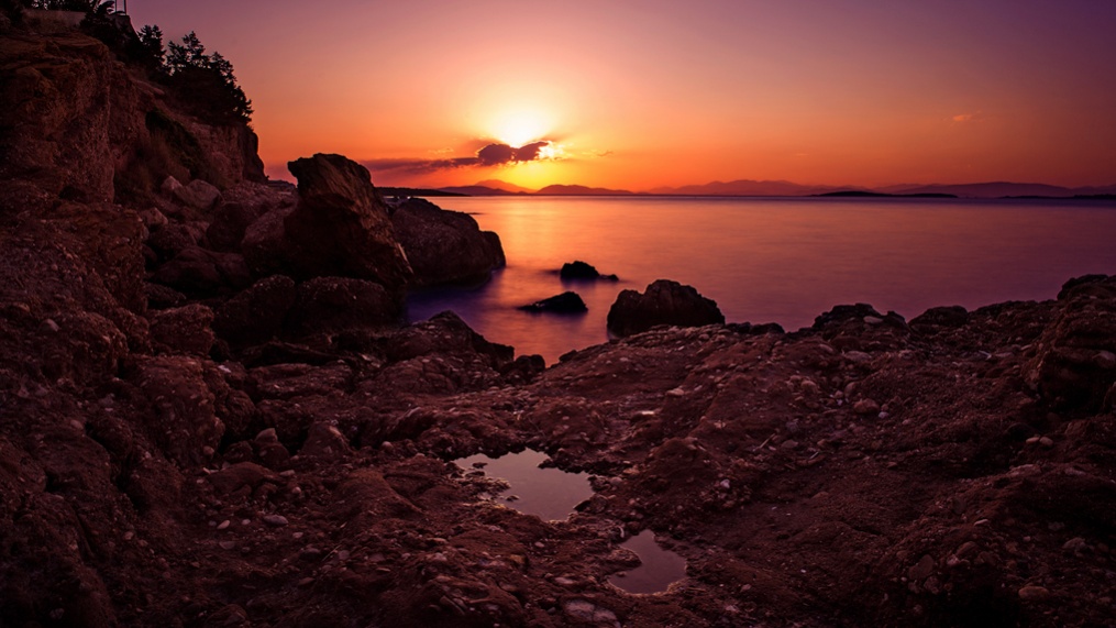

guys σε αυτη τη φωτο : http://athanasopoulos.no-ip.biz/andreas/_DSC0953-1.jpg
για να εχω πιο φωτεινο foreground αλλα οσο το δυνατο πιο αρτια φωτισμενο background πως επρεπε να την τραβηξω???
φωτο settings: 13''/iso 50/f11/0 EV με nd400.
αυτη που βλεπετε εχει περασει απο ps με μικρο διορθωσεις σε φωτισμο.
Μιας και ειναι δυσκολο να γινει με gnd μιας και δεν εχει(ς) απλο οριζοντα -που θα βολευε- ...δυο ληψεις..
Μια για το foreground ,μια για το background και 2 layers στο cs.
Boλευει να τα ανοιγεις σαν smart objects ωστε να εχεις προσβαση στο αρχικο raw ανα πασα ωρα και στιγμη στη διαρκεια της επεξεργασιας.
Βαζεις στο πανω layer μια μασκα..και μασκαρεις το κομματι που θες απο το πανω layer.
Πέρασέ τη ένα Image>Adjustments>Shadows-Highlights (show more options) και πειραματίσου με τις μπάρες και θα είσαι μια χαρά.
Παιζωντας λιγο με το jpg..
(εδιωξα λιγο το magenta απο το foreground...εκτως των αλλων.Αν κατσω και αλλο ..ολο και κατι διαφορετικο θα βγει.)

μου αρεσε το καδρο -περισσοτερο απο την original- ...αλλα θα παιζα και αλλο με τον ουρανο.
Άρα σώζεται η φωτογραφία χωρίς HDR. (Αυτό ήθελα να τονίσω και στο προηγούμενο ποστ μου)

μ'αρεσει αυτη η παραλαγη στο foreground αρκετα, γτ φωτιστηκε και αποκτησε λεπτομερεια. να φανταστω δουλεψες το foreground μονο του σε ξεχωριστο layer στο ps???
Αλλα και η παραλαγη του [MENTION=33]Voudas[/MENTION] σε πιο ψυχρους τονους ειναι εξισου πολυ ωραια! μπραβο!
Το θεμα ειναι, θα μπορουσα να πετυχω αυτο το αποτελεσμα ''on shot'' ???
***αν εχετε ορεξη για πειραματισμουσ σας δινω και το raw!
Eiναι πιο ευκολο να το πετυχεις και σαφως πιο ανεξοδο στο photoshop.
Αλλιως θες αλλα φιλτρα ..οχι κυκλικα..τα οποια ειναι σχετικα ακριβα..
(καλο ειναι να υπαρχουν ..αλλα οκ ...γινεται και χωρις αυτα..με παραπανω ληψεις).

μολις γυρισω απο δουλεια θα το κανω! Απο περιεργεια, τι φιλτρο χρειαζεται για τετοιου ειδους φωτο?
ναι και μετα θα ξεσκιστει στο halo.
οτι χειροτερη επιλογη ειναι αυτη για τετοιες περιπτωσεις.
Καλυτερα να παιξει με μασκες και layers
Το έκανες στη συγκεκριμένη και είδες Halo; (Εκτός αν το ξέσκισες στην επεξεργασία).
