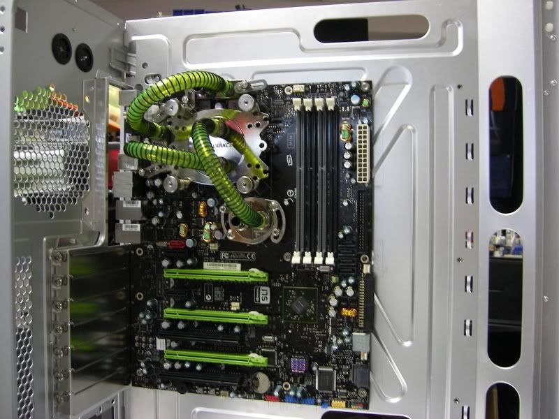

jois21 Μάϊος 27, 2008 #103 Κοινοποίηση Μάϊος 27, 2008 @michalis76..Σορρυ για την τρισα8λια ερωτηση ..αλλα το οφειλω στον εαυτο μου...: )To κομματι που δειχνεις στο ποστ #83 ..παιζει να μπαινει αναποδα μετα ωστε να μετατραπει σε i-atx??Tι ειναι το i-atx; Μηπως εννοεις btx;:wassat: Link to comment Share on other sites More sharing options...
perp Μάϊος 27, 2008 #104 Κοινοποίηση Μάϊος 27, 2008 Tι ειναι το i-atx; Μηπως εννοεις btx;:wassat:inverted atx Link to comment Share on other sites More sharing options...

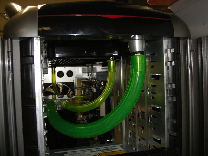

mariosalice Μάϊος 27, 2008 #105 Κοινοποίηση Μάϊος 27, 2008 Πάρα πολύ ωραία δουλειά πάει να βγει. Μπράβο.Δεν έχω καταλάβει ακόμα το κύκλωμα πώς θα πηγαίνει, οπότε ίσως με ξεγελάνε οι αρχικές φωτο, όπου το νερό φαίνεται να μπαίνει στο tank από πάνω.Έτσι θα αφρίζει και θα μειωθεί η απόδοση. Η γνώμη μου είναι να μπαίνει και να βγαίνει χαμηλά.Να σκεφτείς σοβαρά να βάλεις υδρόψυξη στο chipset.Δεν θα την παλεύει σε υπερχρονισμό με σκέτο αεράκι.Εκτός και αν δεν σε ενδιαφέρει η ησυχία, οπότε αν λειτουργούν τα heatpipes, μπορείς να βάλεις ανεμιστηράκια πάνω στις ψύκτρες γύρω από τον επεξεργαστή και να φουλάρεις το air condition.Βάλε νερό στο chipset και θα με θυμηθείς.Χώρος για το τροφοδοτικό υπάρχει?Μου φαίνεται ότι ένα μεγάλο τροφοδοτικό στο πάτωμα δεν χωράει.Το tank φαντάζομαι προσωρινά το έπιασες εκεί και θα το βάλεις στην πλάτη του κουτιού, δεξιά από τη μητρική? Link to comment Share on other sites More sharing options...
Michalis761416003192 Μάϊος 28, 2008 Author #106 Κοινοποίηση Μάϊος 28, 2008 Πάρα πολύ ωραία δουλειά πάει να βγει. Μπράβο. Ευχαριστώ Μάριε Και για να απαντήσω στις ερωτήσεις/ προτάσεις σου Δεν έχω καταλάβει ακόμα το κύκλωμα πώς θα πηγαίνει, οπότε ίσως με ξεγελάνε οι αρχικές φωτο, όπου το νερό φαίνεται να μπαίνει στο tank από πάνω. Έτσι θα αφρίζει και θα μειωθεί η απόδοση. Η γνώμη μου είναι να μπαίνει και να βγαίνει χαμηλά. Το κύκλωμα θα πηγαίνει αντλία->ψυγείο->επεξεργαστής->vgas->reservoir->αντλία. Το νερό στο ρεζερβουάρ θα πηγαίνει από κάτω. ΑΛΛΑ το ρεζερβουάρ σκέψου το σαν να ήταν κομμάτι σωλήνας. Απλώς δεν ήθελα ένα τεράστιο κομμάτι σωλήνα, που να ξεκινάει από χαμηλά και να φτάνει μέχρι το πάνω μέρος του κουτιού, που θα είναι η αντλία. Χρησιμοποιείται ουσιαστικά σαν μία όμορφη γέφυρα, που θα βοηθάει λίγο και στην ψύξη του νερού, λόγω υλικού και τρόπου κατασκευής. Έχε στο μυαλό σου ότι θα είναι πάντα υπερχειλισμένο, οπότε δεν θα έχει αέρα να αφρίσει. Να σκεφτείς σοβαρά να βάλεις υδρόψυξη στο chipset.Δεν θα την παλεύει σε υπερχρονισμό με σκέτο αεράκι. Εκτός και αν δεν σε ενδιαφέρει η ησυχία, οπότε αν λειτουργούν τα heatpipes, μπορείς να βάλεις ανεμιστηράκια πάνω στις ψύκτρες γύρω από τον επεξεργαστή και να φουλάρεις το air condition. Βάλε νερό στο chipset και θα με θυμηθείς. Δυστυχώς μου χαλάει την μόστρα. Δεν έχω βρει, ακόμα τουλάχιστον, τρόπο ώστε να γυρνάει χωρίς τσάκισμα ο σωλήνας, ακόμα και 3/8", από τον επεξεργαστή στο chipset. Και δεν ήθελα να χρησιμοποιήσω ελατήριο. Θα το παλέψω λίγο και αν δεν βρώ λύση, θα μπει κάτι σε αέρα (Thermalright ή Enzotech). Χώρος για το τροφοδοτικό υπάρχει?Μου φαίνεται ότι ένα μεγάλο τροφοδοτικό στο πάτωμα δεν χωράει. Χωράει μια χαρά. Θα ανεβάσω φωτό αργότερα. Το tank φαντάζομαι προσωρινά το έπιασες εκεί και θα το βάλεις στην πλάτη του κουτιού, δεξιά από τη μητρική? Το τάνκ είναι πιασμένο με προσωρινό τρόπο, αλλά όχι σε προσωρινή θέση. Εκεί θα μείνει. Link to comment Share on other sites More sharing options...

junior-21- Μάϊος 28, 2008 #108 Κοινοποίηση Μάϊος 28, 2008 Ερώτηση noobie νερουλά: Μιχάλη, πως θα είναι πάντα υπερχειλισμένο το τανκ? Link to comment Share on other sites More sharing options...

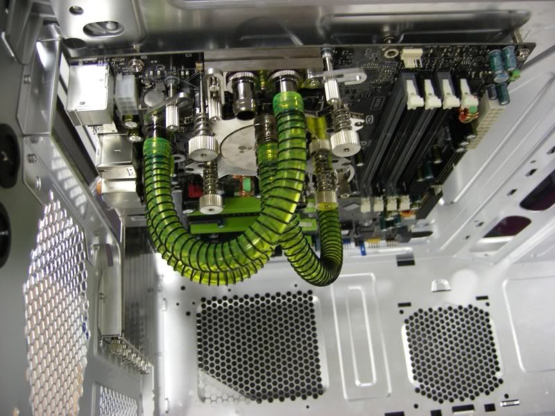

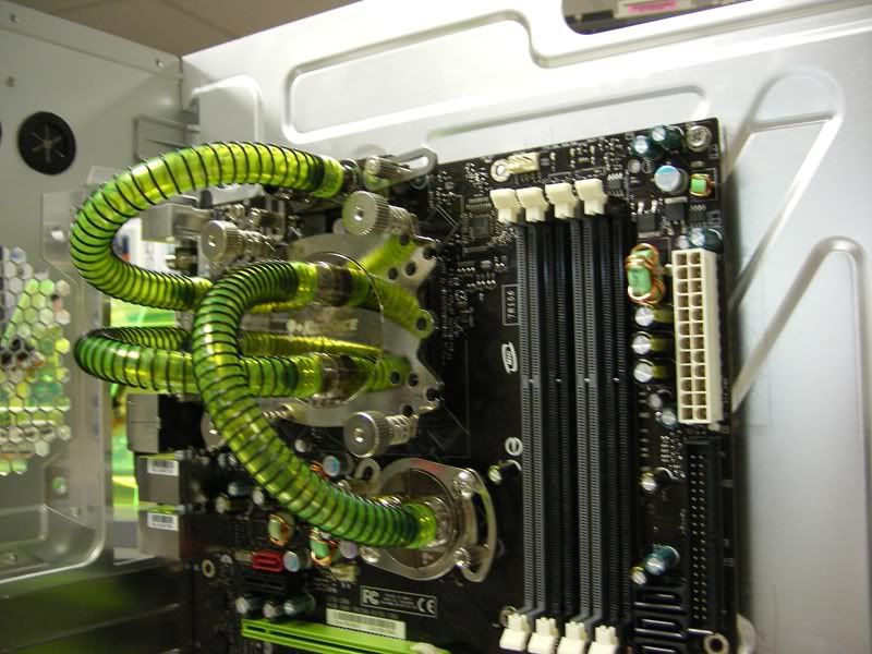

neuromancer Μάϊος 28, 2008 #109 Κοινοποίηση Μάϊος 28, 2008 Δεν έχω βρει, ακόμα τουλάχιστον, τρόπο ώστε να γυρνάει χωρίς τσάκισμα ο σωλήνας, ακόμα και 3/8", από τον επεξεργαστή στο chipset. Και δεν ήθελα να χρησιμοποιήσω ελατήριο.Βασικά θες κάτι σε σχήμα U (ή περίπου) φτιαγμένμο από κάτι σωληνοειδές κομμένο κατά μήκος στη μέση. Όπως έχουν στα πλυντήρια οδηγούς στο πίσω μέρος για τα σπιράλ που βγάζουν τά νερά.εντυπωσιακή δουλειά πάντως Link to comment Share on other sites More sharing options...
Michalis761416003192 Μάϊος 28, 2008 Author #110 Κοινοποίηση Μάϊος 28, 2008 Ερώτηση noobie νερουλά: Μιχάλη, πως θα είναι πάντα υπερχειλισμένο το τανκ? Αν είναι γεμάτος αυτός ο σωλήνας, που είναι πάνω από την στάθμη του ρεζερβουάρ, θα είναι πάντα υπερχειλισμένο. Link to comment Share on other sites More sharing options...
mariosalice Μάϊος 28, 2008 #111 Κοινοποίηση Μάϊος 28, 2008 Το κύκλωμα θα έχει πάντα αέρα. Δεν γίνεται διαφορετικά. Δημιουργείται αέρας από το πουθενά. Αυτό γίνεται σχετικά γρήγορα, κυρίως με εξάτμιση.Η καλύτερη λύση είναι ο αέρας να μαζεύεται μέσα στο τανκ ψηλά, ενώ η είσοδος - έξοδος του νερού στο τανκ να γίνεται από το χαμηλότερο σημείο του.Γενικά είμαι αντίθετος σε λύσεις υδρόψυξης με το τροφοδοτικό κάτω και το ψυγείο ψηλά. Αν το ψυγείο είναι ψηλά, θα κρατάει αέρα οπότε θα μειώνεται η απόδοση λίγο.Επίσης, σε περίπτωση διαρροής είναι πιο επικίνδυνο για ηλεκτροπληξία αν βραχεί το τροφοδοτικό, από οποιοδήποτε άλλο εξάρτημα.Βέβαια είναι μέσα σε κουτί και δεν είναι εύκολο να γίνει, αλλά θέλει κάποια παραπάνω προσοχή, όταν δουλεύουμε με την υδρόψυξη.Βάζε πάνω του κάποια πετσέτα και μην το έχεις στην πρίζα όταν δουλεύεις με την υδρόψυξη. Link to comment Share on other sites More sharing options...

Michalis761416003192 Μάϊος 28, 2008 Author #113 Κοινοποίηση Μάϊος 28, 2008 Μάριε, καταλαβαίνω τους προβληματισμούς σου και τους σέβομαι. Θα ήθελα πολύ να βρεθούμε από κοντά και να ανταλλάξουμε απόψεις. Μιχάλη, με τα terminals που έχεις μέσα στο σακουλάκι της ACRyan, μπορείς να τερματίσεις την άλλη άκρη ενός καλωδίου για modular τροφοδοτικό? Εννοώ τον κονέκτορα που συνδέεται πάνω στο τροφοδοτικό.Αν δεν κάνω λάθος τα περισσότερα χρησιμοποιούν Molex Mini-Fit Jr. κονεκτορες 5πινους ή/και 4πινους. Τουλάχιστον σε Silverstone και CoolerMaster που ξέρω από πρώτο χέρι, μπαίνουν κανονικά. Βασικά θες κάτι σε σχήμα U (ή περίπου) φτιαγμένμο από κάτι σωληνοειδές κομμένο κατά μήκος στη μέση. Όπως έχουν στα πλυντήρια οδηγούς στο πίσω μέρος για τα σπιράλ που βγάζουν τά νερά.εντυπωσιακή δουλειά πάντως Τελικά δεν θα τα γλυτώσω τα ελατήρια Link to comment Share on other sites More sharing options...

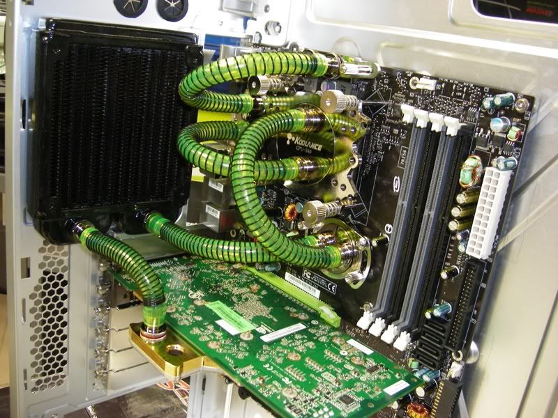

FANISTELROOY Μάϊος 28, 2008 #114 Κοινοποίηση Μάϊος 28, 2008 Αληθεια ενα τριπλο ψηγειο φτανει να τα ψηξει ολα αυτα; ειπες οτι και το τανκ θα βοηθησει, αλλα ποσο; εγω για το δικο μου (q6600/q9450 + 8800GT + τσιπ (ισως)) σκεφτομουν να βαλω ενα διπλο και ενα τριπλοαντι για ενα πιο ακριβο τριπλο. Ποια η γνωμη σας; θα χρειαστω 2 αντλιες αν βαλω 2 ψηγεια; με μια αντλια θα θα εχω διαφορα σε θερμοκρασιες;ΥΓ. Η τιμη και των 2 ψηγειων ειναι ελαχιστα λιγοτερη απο του ενος του ακριβου. Link to comment Share on other sites More sharing options...
junior-21- Μάϊος 28, 2008 #115 Κοινοποίηση Μάϊος 28, 2008 Πανέμορφο είναι και με τα ελατήρια Μιχάλη! Θα βάλεις block και στο southbridge ή με αέρα θα παίξεις? Link to comment Share on other sites More sharing options...
Michalis761416003192 Μάϊος 28, 2008 Author #116 Κοινοποίηση Μάϊος 28, 2008 Η πρόληψη είναι η καλύτερη θεραπεία Το southbridge θα είναι αέρινο. Το πίσω ψυγείο θα αλλαχτεί με swiftech για να ευθυγραμμίζονται καλύτερα οι σωλήνες. Είναι τα ρακόρ πιο κοντά μεταξύ τους. Link to comment Share on other sites More sharing options...
