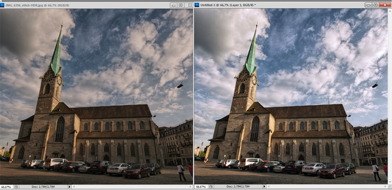

Η Fraumuenster, στη Ζυρίχη
Η φωτογραφία είναι ένα πανόραμα 3 κάθετων φωτογραφιών [εξ ου και η περίεργη προοπτική], το οποίο αποθηκεύτηκε ως 16bit tiff, και μετά έγινε η HDR επεξεργασία.
Τα κάδρα τραβήχτηκαν στα 17mm [αλλιώς δε χώραγε το καμπαναριό με το ρολόι], με f/8 διάφραγμα, iso 200, και χρόνους κλείστρου 1/400-1/500
τεχνικά σωστή,από την περιγραφή,
προοπτική μια χαρά δεν την βρίσκω περίεργη
και hdr και stitch Κομπλέ
αλλα πες μας τώρα τι σε χαλάει στο καρέ αυτό.
είναι περιγραφική δεν έχεις κάνει καμία υπέρβαση,
φλατ απο χρώμα και απο βάθος/προοπτική όλα είναι μακρυά
επίσης με ένα auto levels στο cs
ζωντάνεψε ουρανός και σύνεφφα και φώτισε η μέρα.
περιμένω περισσότερα απο σένα
την τεχνική την έπιασες και του stitch και του HDR
το τελικό καρέ σου αρέσει?
τα αμάξια?
η θέση? που την έβγαλες?
απομάκρυνες το δυνατότερο στοιχείο(καμπαναριό)
κόλλα απο κάτω του και βγάλτο skyscraper
το φοβήθηκες....
και τέλος τα χρώματα φως του τελικού καρέ
μήπως ήθελε λίγο σκάλισμα η τελική φωτό σου?
συμφωνείς?
Να πεταχτώ και εγώ. Θα μπορούσες να ξυλώσεις και τα φώτα μέση δεξιά καθώς και τις κεραίες στα δεξιά του ναού με κανά-δυο κλικς (CS5 content aware)
