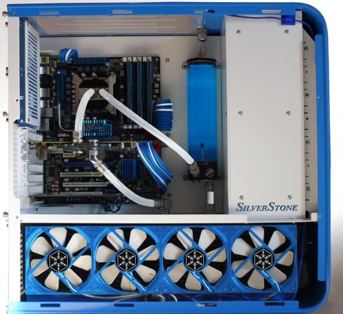

Αν μπορεις βαλε καμια φωτο με καλυτερο φωτισμο να δουμε καλυτερα το χρωμα!! :fun:
Εσωτερικα ωραιο φαινεται! Η εσωτερικη σιτα προσωπικα με χαλαει πολυ!
Επισης επρεπε να βαψεις λευκα και τα pci τα καπακια!
Τα χρωμιομένα καπάκια για τα pci δεν πιστεύω ότι δεν ταιριάζουν τόσο, "δένουν" με τα υπόλοιπα χρωμιομένα μέρη, ρακόρ-γωνίες-blocks. Σήμερα λογικά θα το τελειώσω το στήσιμο για να βγάλω τελικές φώτο.
Για την εσωτερική σήτα ίσως να έχεις δίκιο, αλλά ψάχνω να βρω μαγαζί που να έχει του enermax cluster 92mm και 120mm, πιστεύω είναι η ιδανική επιλογή. Σκέτοι δεν θα δείξουν καλά οι silent eagle.

οι ανεμηστηρες με την εσωτερικη σητα ειναι τοποθετημενοι να βαζουν αερα μεσα στο κουτι?
  DioNiSis έγραψε:
Ναι, και πρέπει να ανεβαίνει ο αέρα για να βγαίνει από το πάνω μέρος. Άλλωστε μόνο η μητρική και οι μνήμες ζεσταίνονται εκεί.

Δανείστηκα μία Panasonic FZ50 μιας και η Η9 μου δεν έχει το αποτέλεσμα που ήθελα στις φώτο. Κάτι κατάφερα πιστεύω. Θα ακολουθήσουν και νυχτερινές.
Για την αντλία(Koolance PMP-400) έχω βάλει ένα MCubed FanAmp, αρκετά χρήσιμο μιας και στα stock volts κάνει πολύ θόρυβο. Πρέπει να τακτοποιήσω λίγο τα καλώδια τροφοδοσίας την 6870 και το 8πινο. Έχω και μία διαρροή από το tank και πρέπει να το φτιάξω και αυτό.

Δεν έχω βάλει ακόμα κάποιο coloring additive αυτό το χρώμα είναι από ότι έχει ξεμείνει στο ψυγείο από το προηγούμενο στήσιμο.
Εμένα μου αρέσει που φαίνεται απλό και καθαρό και όμως είναι κάτι το πολύπλοκο!Nice work!:T:
Το tank μάλλον χανει από μία ρωγμή, γύρισα ανάποδα το plexi μέρος του και φαίνεται οκ.
