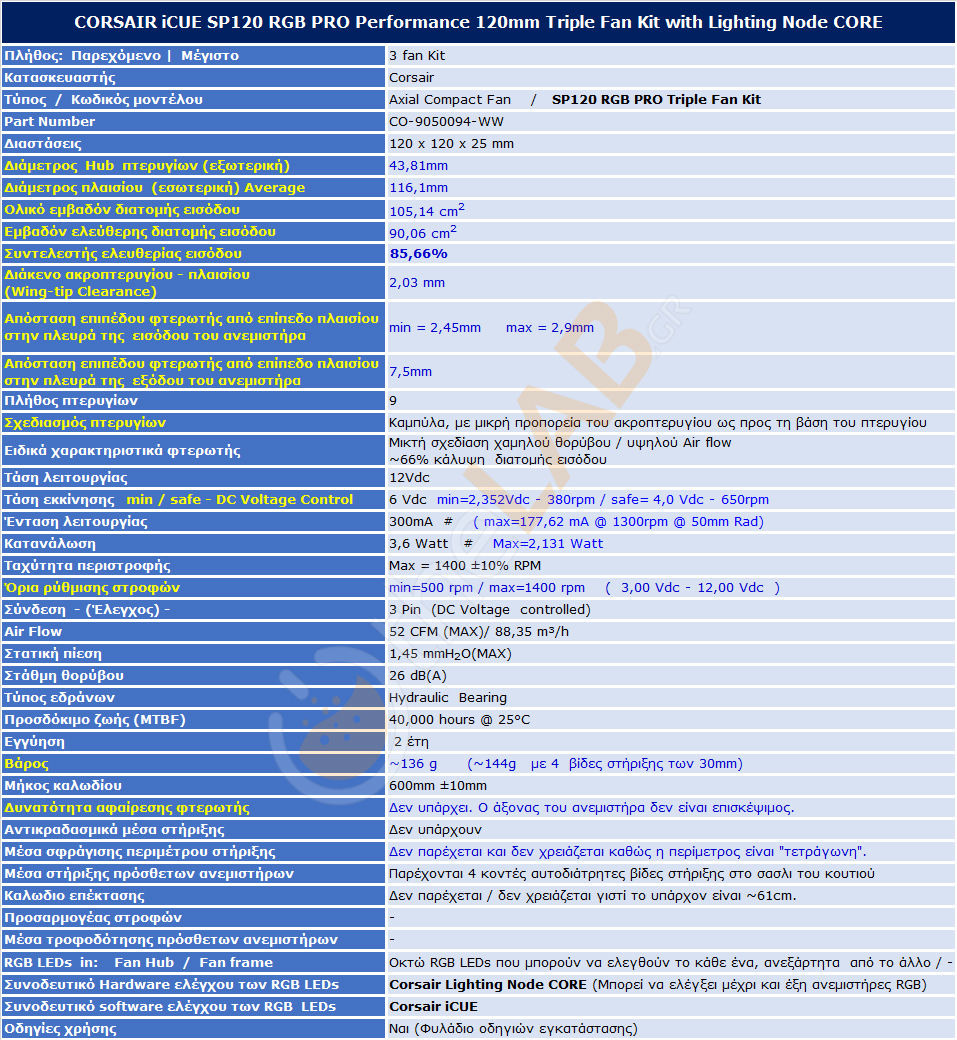

    Στον πίνακα που ακολουθεί μπορείτε να δείτε τα τεχνικά χαρακτηριστικά των ανεμιστήρων  Corsair SP120 RGB PRO.
    Όπως θα διαπιστώσετε παρατίθενται πολλά χαρακτηριστικά, εκ των οποίων αρκετά, δεν δίνονται από την κατασκευάστρια αλλά αποτελούν δικές μας προσθήκες.
    Να σημειώσουμε ότι τα χαρακτηριστικά που προσθέσαμε εμείς έχουν κίτρινους ορισμούς και μπλε τιμές.
    Επίσης με μπλε χαρακτήρες, δίπλα σε κάποιες "εργοστασιακές" τιμές, είναι σημειωμένες οι τιμές που μετρήσαμε εμείς κατά την διάρκεια των δοκιμών και επιπλέον, με πράσινους χαρακτήρες μπορείτε να βρείτε χαρακτηριστικά για τα οποία, κάνουμε μια πιθανή υπόθεση καθώς δεν βρήκαμε κάτι σχετικό.
    Οι ανεμιστήρες του πακέτου αυτού έχουν εγγύηση δύο ετών, συνιστώμενη τιμή από την κατασκευάστρια τα 55,99€ και την στιγμή που γράφεται αυτή η παρουσίαση το βρίσκουμε στην Ελληνική αγορά προς 50,91€ του ΦΠΑ συμπεριλαμβανομένου, συν 3,9€ λοιπά έξοδα.

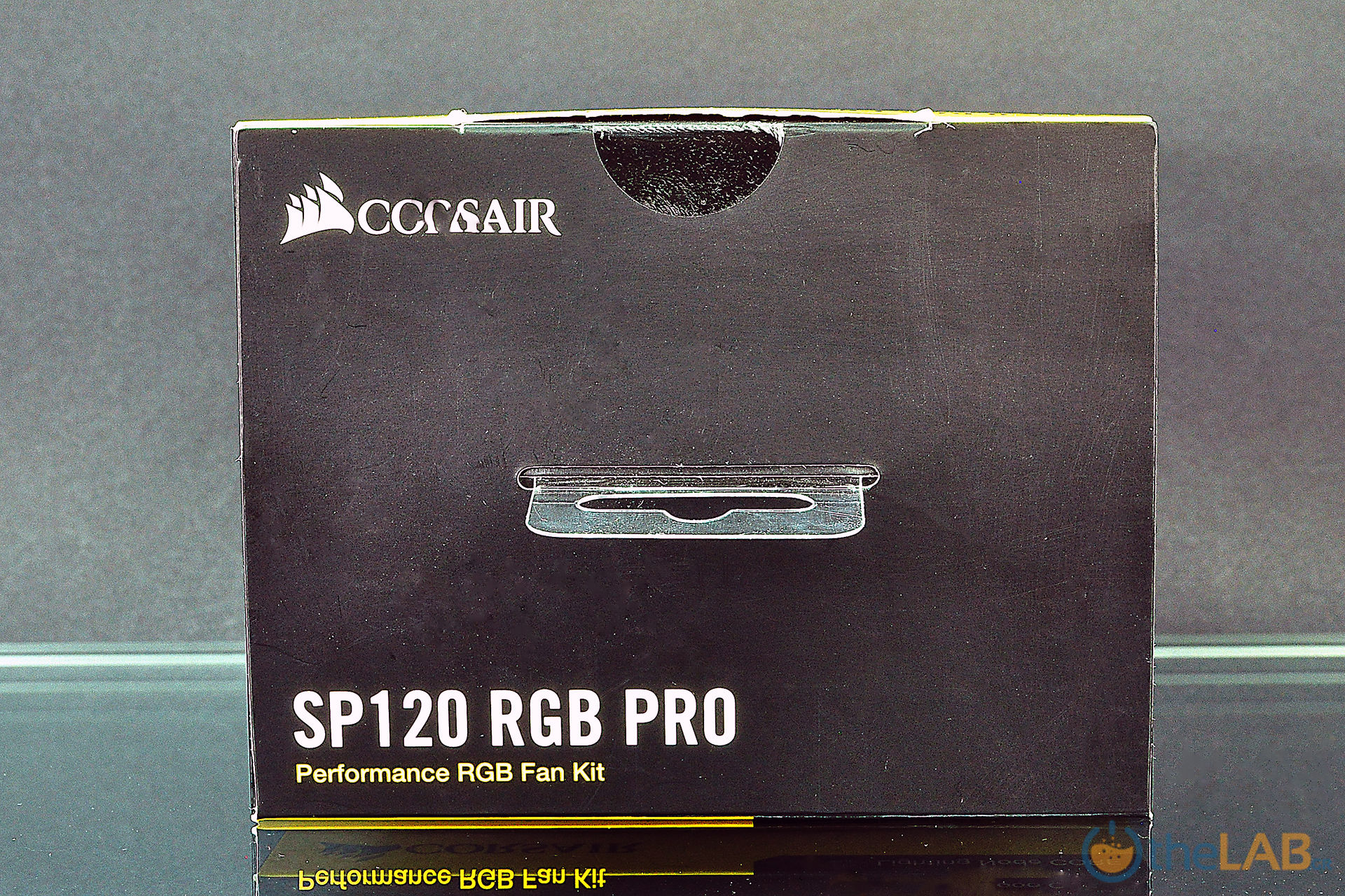

    Η Corsair έχει πετύχει το να δίνει την βασική πληροφορία με τρόπο τόσο εύληπτο, που αρκεί μια ματιά για να καταλάβεις περί τίνος πρόκειται!
    Το κιτρινόμαυρο χρωματικό μοτίβο "φωνάζει από μακρυά" την "ταυτότητά" του και δίνει μια επιθετική, αλλά και ισορροπημένη αίσθηση !

    Η βασική πλευρά του κουτιού όσον αφορά στις πληροφορίες είναι η πίσω . . .
    Από εδώ -πέρα από τα τεχνικά χαρακτηριστικά που ήδη τα είδαμε αναλυτικά-  κρατάμε την δυνατότητα ελέγχου των LEDs των ανεμιστήρων, το κάθε ένα ξεχωριστά και το "μαγευτικό" αποτέλεσμα που έχει αυτό!

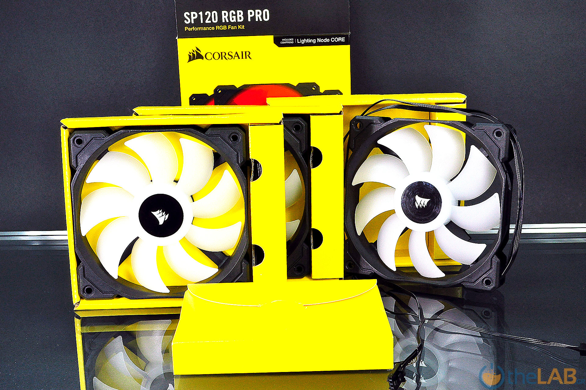

    Ας ανοίξουμε όμως το κουτί:

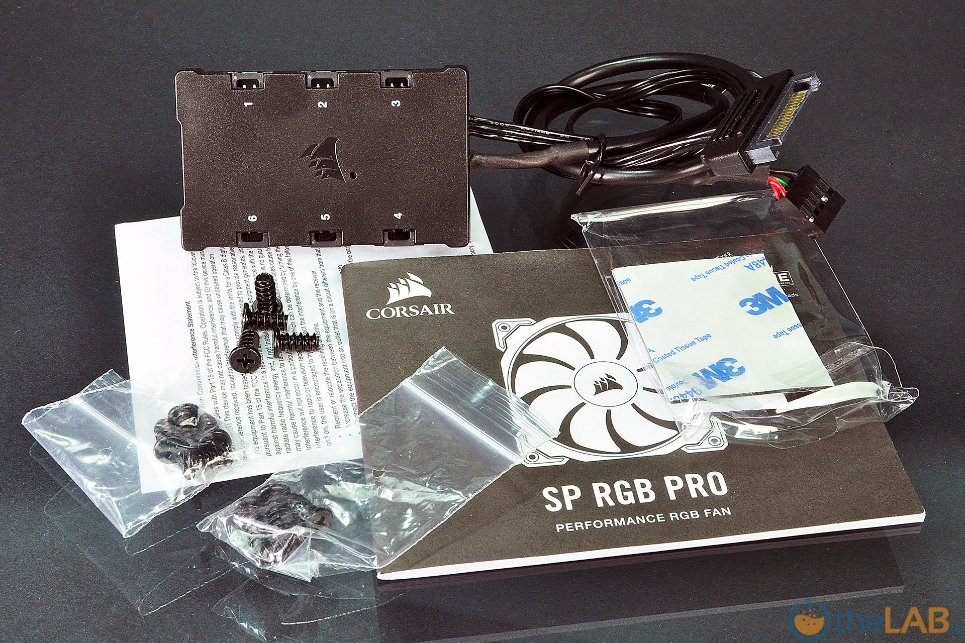

    Οι ανεμιστήρες βρίσκονται ο κάθε ένας στη δική του προστατευτική θήκη και υπάρχει και ένα κίτρινο κουτάκι με τα παρελκόμενα, του οποίου τα περιεχόμενα τα βλέπουμε στη δεξιά φωτογραφία.

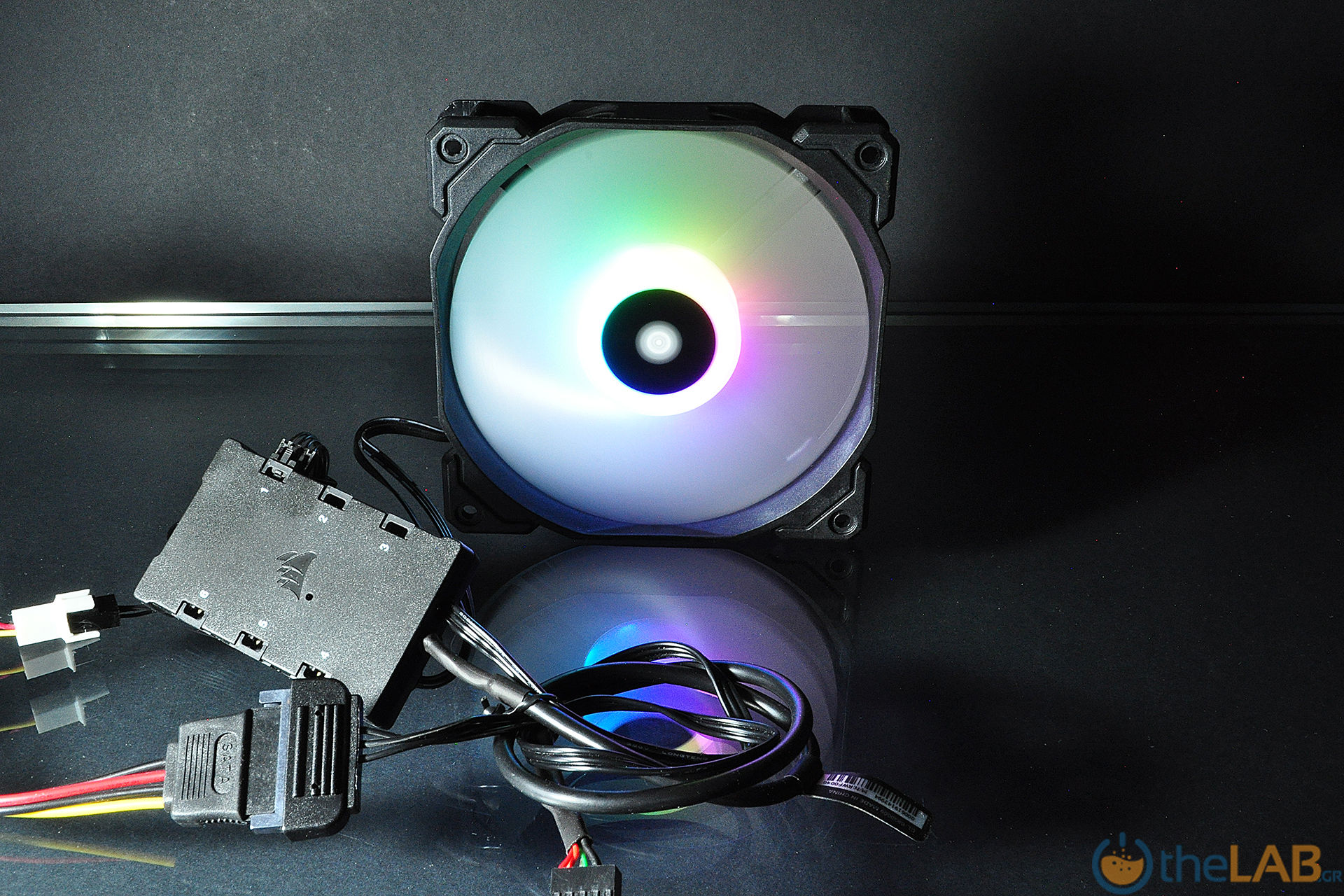

    Φυσικά αυτό που δεσπόζει με τη σημασία του είναι ο νέος RGB controller της Corsair (Lighting Node CORE)!  Υπάρχει και μια αυτοκόλλητη αφρώδης ταινία διπλής όψης για την στερέωσή του και τρία σετ από μαύρες βίδες (11,2mm) για την στήριξη των ανεμιστήρων.
    Εδώ να πω ότι με δεδομένο ότι οι ανεμιστήρες δεν έχουν κάποιο μέσο για την απόσβεση των κραδασμών τους, θα ήταν πολύ καλή ιδέα να υπήρχαν και κάποιες rubber screws για την στήριξή τους στο κουτί, καθώς επίσης και κάποιες μακριές βίδες (33,6mm) για την στήριξή τους σε ένα radiator. Πιστεύω ότι το κόστος θα ήταν ασήμαντο και το όλο πακέτο θα ήταν πολύ πιο πλήρες και πιο κοντά σε αυτό που περιμένει ο αγοραστής!
    Τα παρελκόμενα κλείνουν με το φυλλάδιο των οδηγιών εγκατάστασης και το περί εγγύησης δισέλιδο.

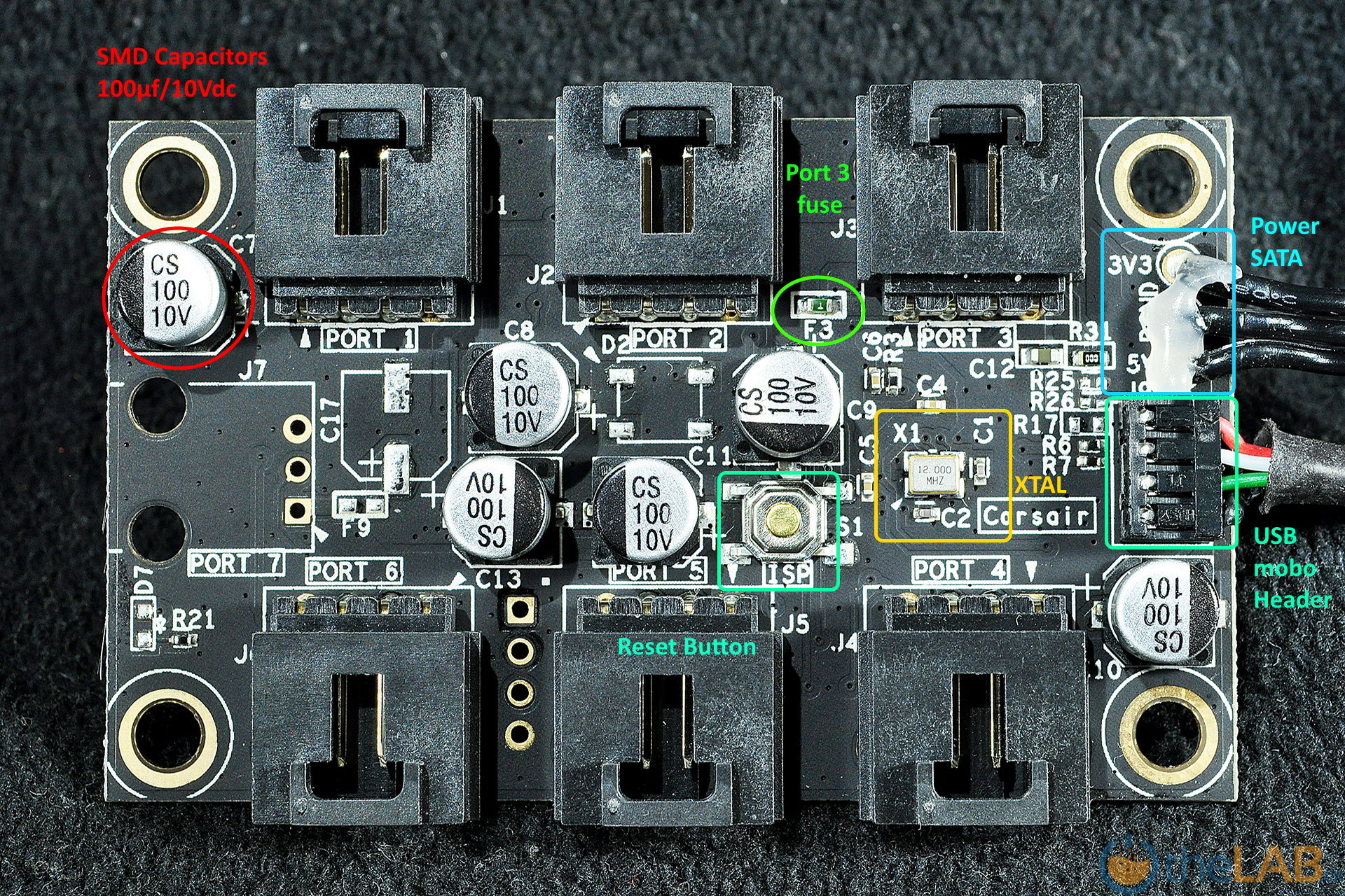

    Μετά το σχετικό ξεβίδωμα (οι βίδες δεν είναι ασφαλισμένες) έχουμε το πρώτο κοντινό στην άνω όψη της πλακέτας:
    Α. Όψη θυρών ελέγχου.
    1.  Δεξιά έχουμε τις συνδέσεις με την τροφοδοσία και την μητρική ( SATA power,  USB 2.0 Header)
     2. Οι έξι πόρτες για τον RGB έλεγχο διαθέτουν υποδοχή για τον μηχανισμό «κλειδώματος» των RGB βυσμάτων, έτσι ώστε να εξασφαλίζουν την καλύτερη σύνδεση. (Belt lock DuPont MX2.54 CD-ROM Plug)
    3. Δεύτερη ένδειξη ότι έχουμε να κάνουμε με μια ποιοτική κατασκευή είναι και το ότι σε κάθε θύρα RGB υπάρχει και ένας πυκνωτής 100μf/ 10Vdc που φροντίζει για την κατά το δυνατόν πιο ομαλή τροφοδοσία της θύρας, αλλά και την απόζευξη των αιχμών φορτίου της.
    4. Τρίτη ένδειξη, είναι η ασφάλεια (F3) που διακρίνουμε δίπλα στην J3 θύρα.
    5.  Στο κέντρο και δεξιά υπάρχει ένας κρύσταλλος (XTAL -12ΜΗz) που με τους συνοδούς πυκνωτές C1 και C2 αποτελούν τα εξωτερικά εξαρτήματα ενός «ρολογιού» επεξεργαστή.
    6. Τα του 5 σε συνδυασμό με το στεγανό resettable push button μας προϊδεάζουν για την ύπαρξη κάποιου microcontroller στην άλλη όψη της πλακέτας.
    Ένα κοντινό στο "στεγανό" κουμπί του reset και τον κρύσταλλο των 12 MHz.
    large.Corsair-Lighting-Node-Core_PCB-02b.jpg  large.Corsair-Lighting-Node-Core_PCB-01.jpg

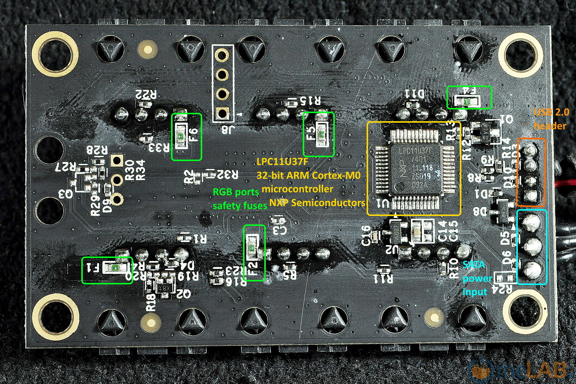

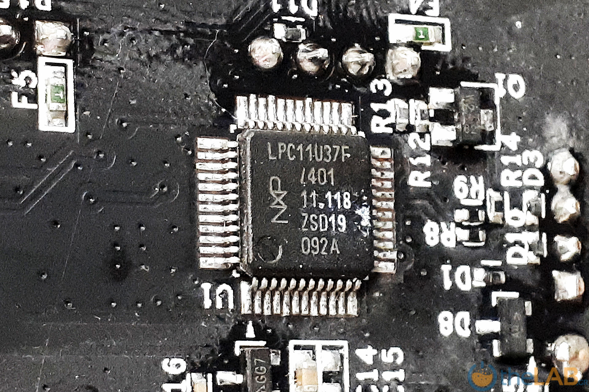

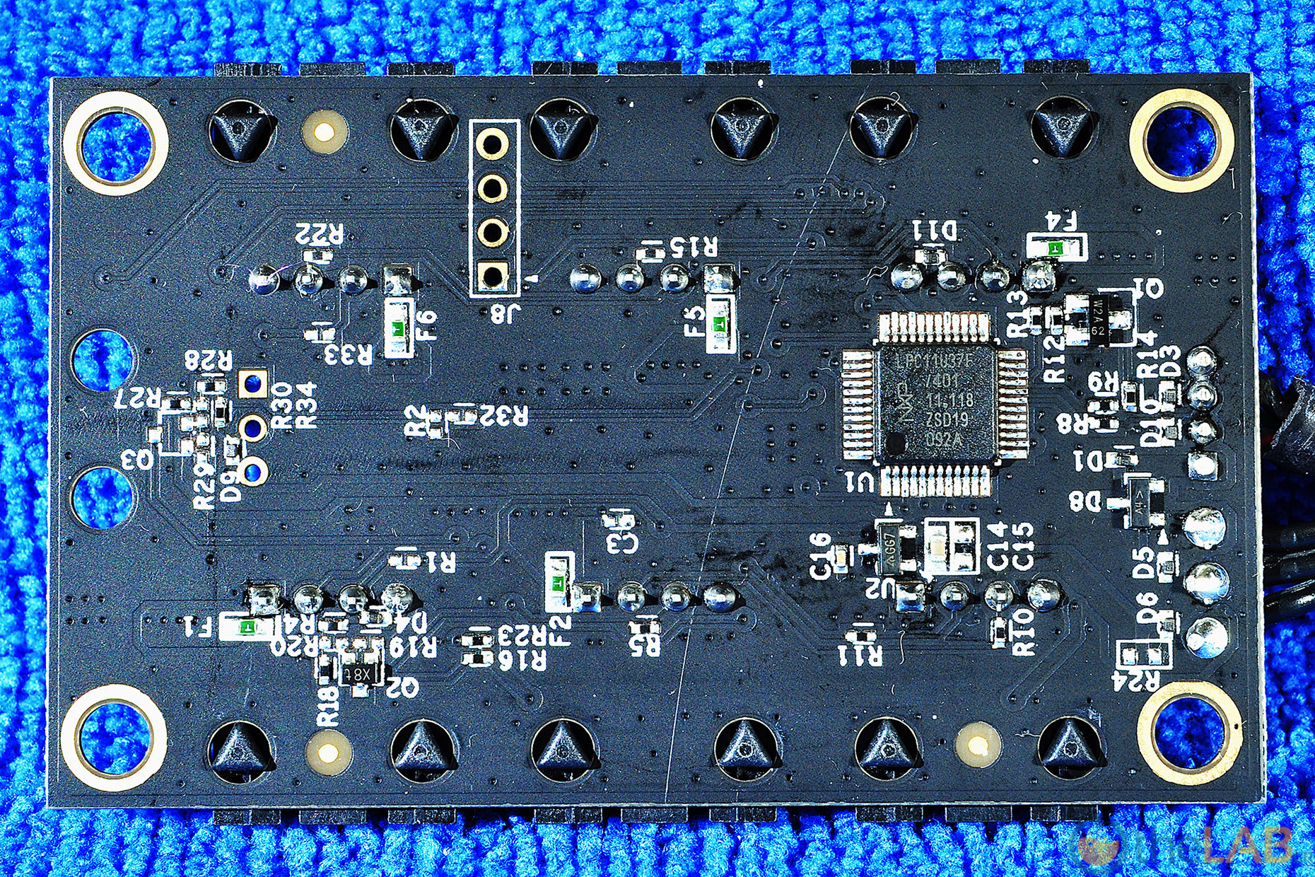

    Και σαν εισαγωγή για την άλλη πλευρά της πλακέτας, ένα κοντινό στον micro-controller που φιλοξενεί αυτή. . .
            Πρόκειται  για τον LPC11U37F  της NXP Semiconductors, έναν 32-bit ARM Cortex-M0 micro-controller, με αρκετά μεγάλες δυνατότητες, ο οποίος αναλαμβάνει την διαχείριση όλων των σημάτων ελέγχου προς τα RGB κυκλώματα των έξι ανεμιστήρων , με βάση τις «επιθυμίες» μας, που του διαβιβάζει το iCUE πρόγραμμα ολοκληρωμένης διαχείρισης “περιφερειακών»  της Corsair, η οποία -αν κρίνουμε από τις δυνατότητες  του microcontroller- δεν κάνει κανένα συμβιβασμό!
    η     Η καλή μέχρι τώρα εικόνα, γίνεται ακόμα καλύτερη, καθώς:
    Η   1. Η  κάθε θύρα RGB διαθέτει τη δική της Safety Fuse (F1  - F6) μαρτυρώντας ότι η Corsair παίρνει τα κατάλληλα μέτρα για να περιορίσει τις επιπτώσεις μιας δικής μας αδεξιότητας ή ενός σφάλματος! Έτσι, ένα τυχαίο βραχυκύκλωμα ενός καλωδίου RGB δεν θα σημάνει την πλήρη αποφωταγώγηση του υπολογιστή μας !
          2. Οι ασφάλειες μοιάζει να είναι της Αμερικανογεννούς  πολυεθνικής Littelfuse,  γνωστής για την ποιότητα των προϊόντων της και το ρεύμα που αντιδρούν, είναι τα 5A.
    3    3. Η ποιότητα των κολλήσεων είναι καλή και δεν είδαμε κάτι που να μας προξενήσει την αμφιβολία για την επάρκειά τους.
    Τα αρνητικά:  Το μόνο που μπορούμε να καταλογίσουμε στα αρνητικά, είναι ότι η πλακέτα θα χρειαζόταν για "αισθητικούς" λόγους, λίγο μεγαλύτερη φροντίδα, καθώς την "γρατζουνιά" στην όψη του micro-controller  δεν την κάναμε εμείς. Βεβαίως αυτή δεν είναι βαθειά, προφανώς κάποια πλακέτα ξύστηκε πάνω, οπότε δεν έγινε ζημιά!  Επίσης ένα πιο επιμελές καθάρισμα, μπορεί να κάνει θαύματα σε πολύ μικρό χρόνο !
    Ένα πανάκι ποτισμένο με Ισοπροπυλική Αλκοόλη, έκανε την πλακέτα λαμπίκο εν ριπή οφθαλμού!   Και αν χειρωνακτικά μπορείς να πετύχεις εύκολα αποτέλεσμα,  αν το κάνεις βιομηχανικά, θα πετύχεις ακόμα καλύτερο καθάρισμα !

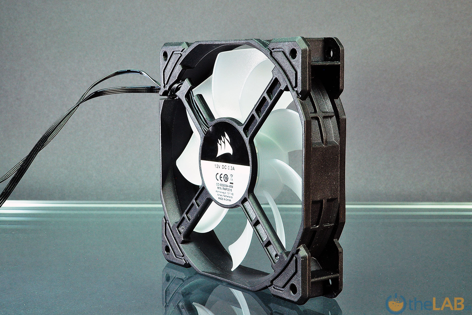

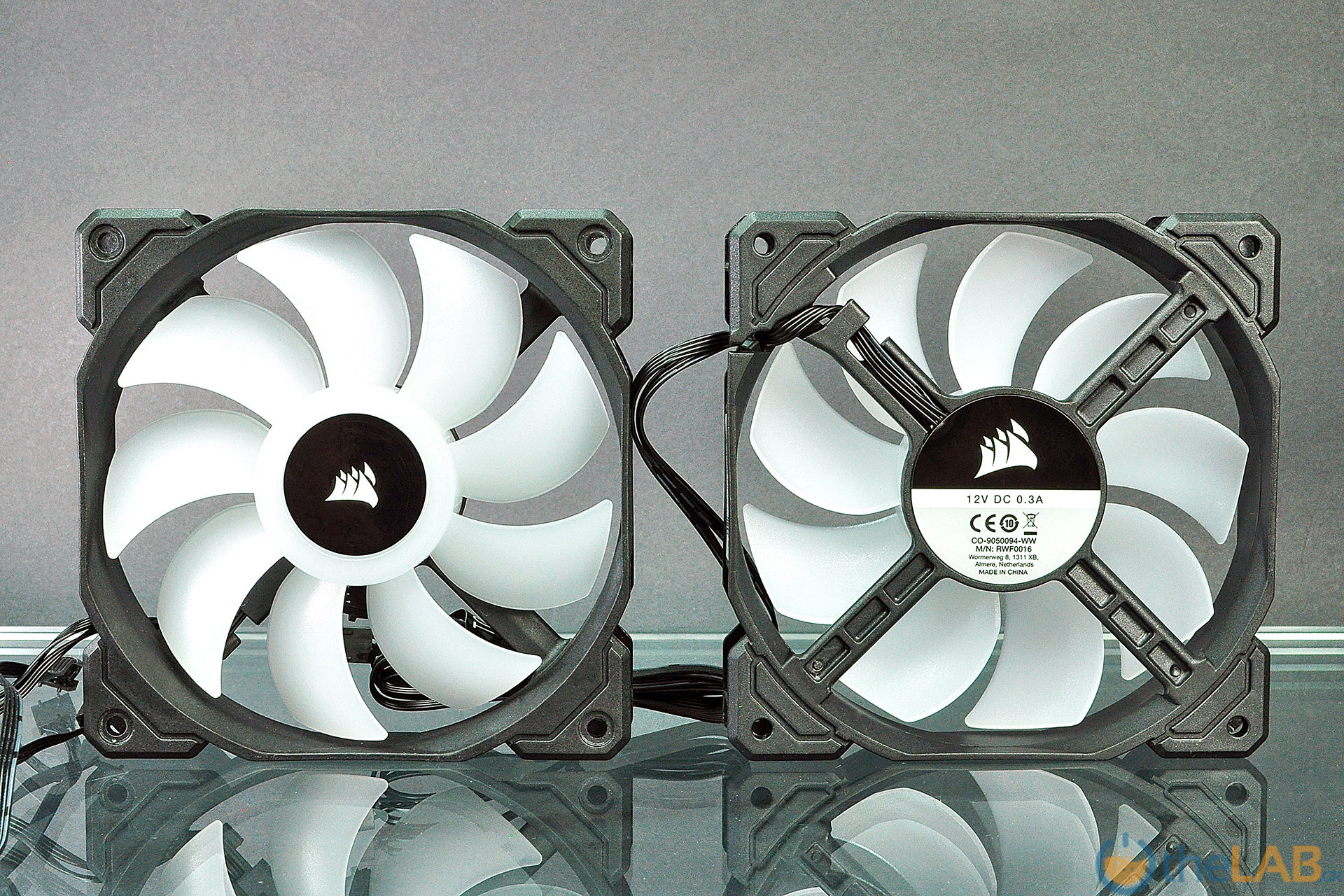

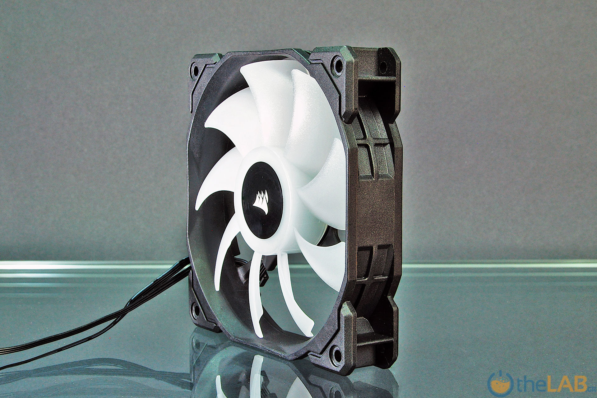

    Οι ανεμιστήρες από κοντά

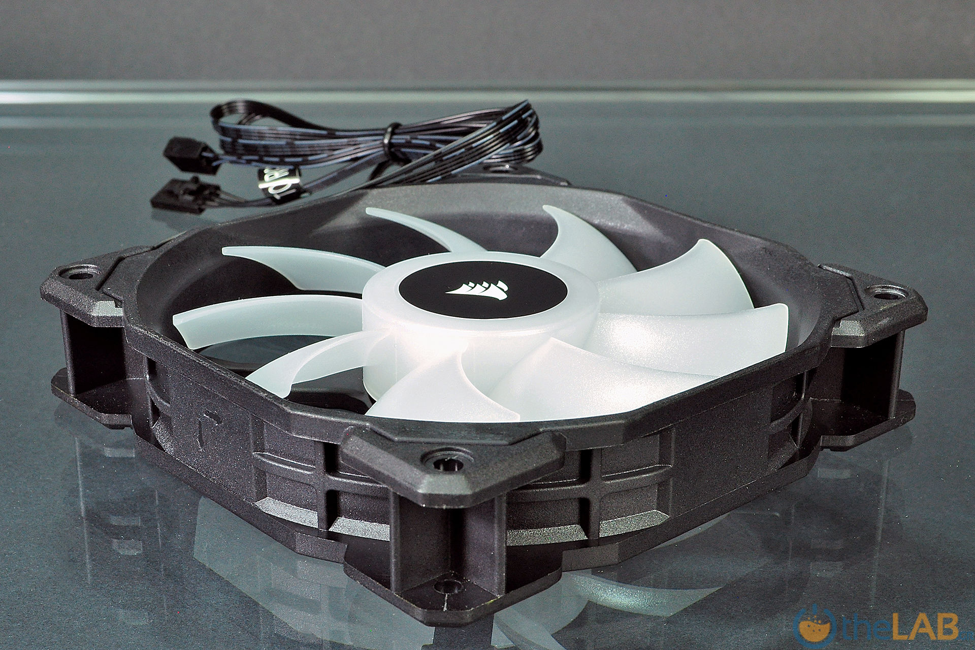

    Με τη πρώτη ματιά υπάρχουν τα γνωστά ήδη από τις προηγούμενες πρόσφατες σειρές χαρακτηριστικά, όπως είναι οι  διαμορφώσεις των γωνιών του πλαισίου, των μπράτσων και φυσικά το μαύρο χρώμα.
    Το νέο που βλέπουμε είναι ότι το πλαίσιο είναι τώρα λεπτότερο, επιτρέποντας την καλύτερη εκμετάλλευση των διαθέσιμων διαστάσεων για την επίτευξη υψηλότερου air flow!
    Η φτερωτή έχει νέα σχεδίαση σε σχέση με αυτές που είδαμε πρόσφατα, όμως η κάλυψη της διατομής παραμένει περίπου στο 66%, σαν ένας καλός συμβιβασμός, ανάμεσα στην ευκταία υψηλή στατική πίεση και το απαραίτητο air flow.
    Οι βραχίονες στήριξης του κινητήρα ακολουθούν και εδώ την ακτινική ευθεία και μολονότι αυτό αντιβαίνει στους κανόνες της καλής ακουστικής, η Corsair παραμένει στο σχέδιο αυτό, καθώς -ομολογουμένως- τα άλλα μέτρα που έχει πάρει κατορθώνουν να αντισταθμίσουν το πρόβλημα.

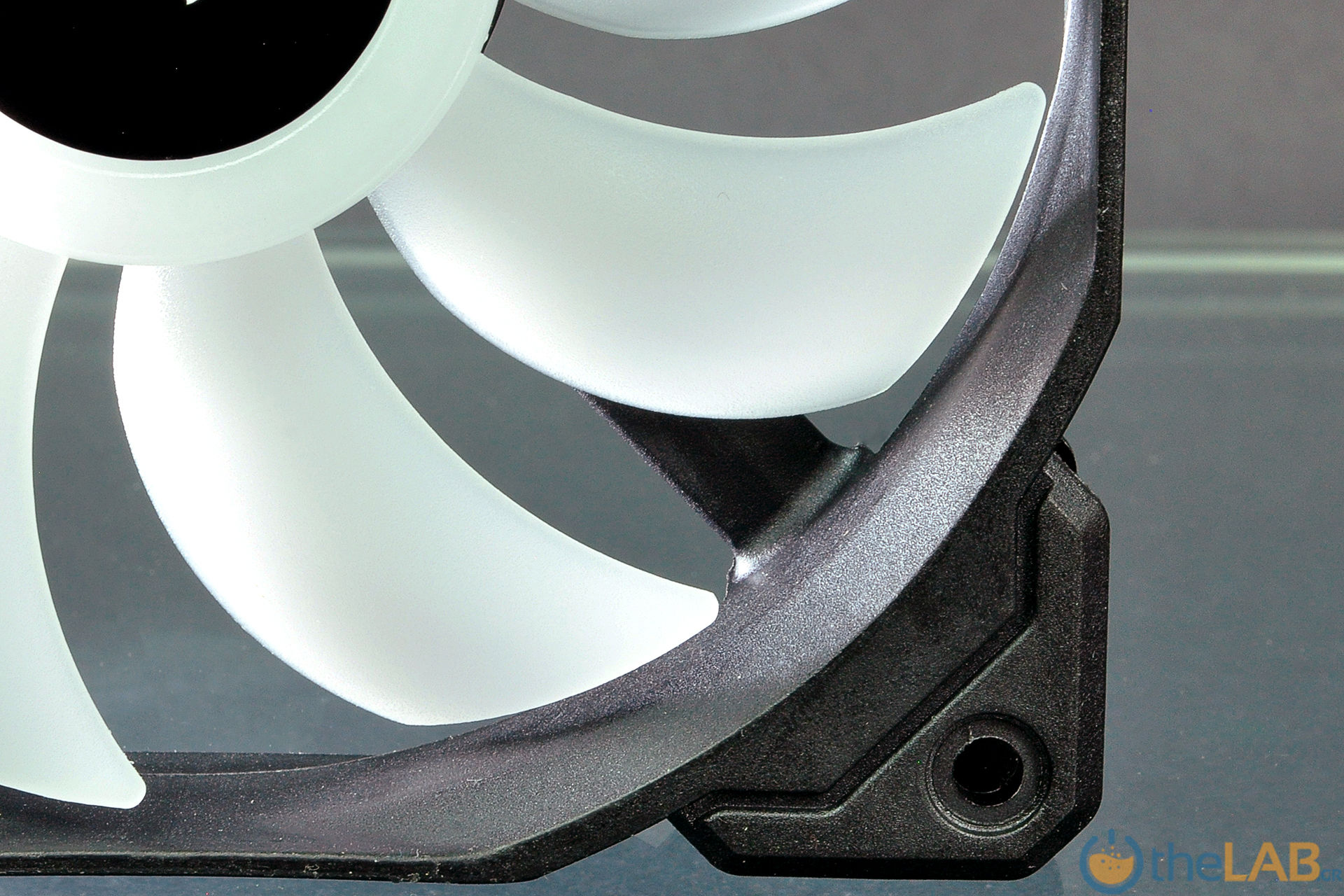

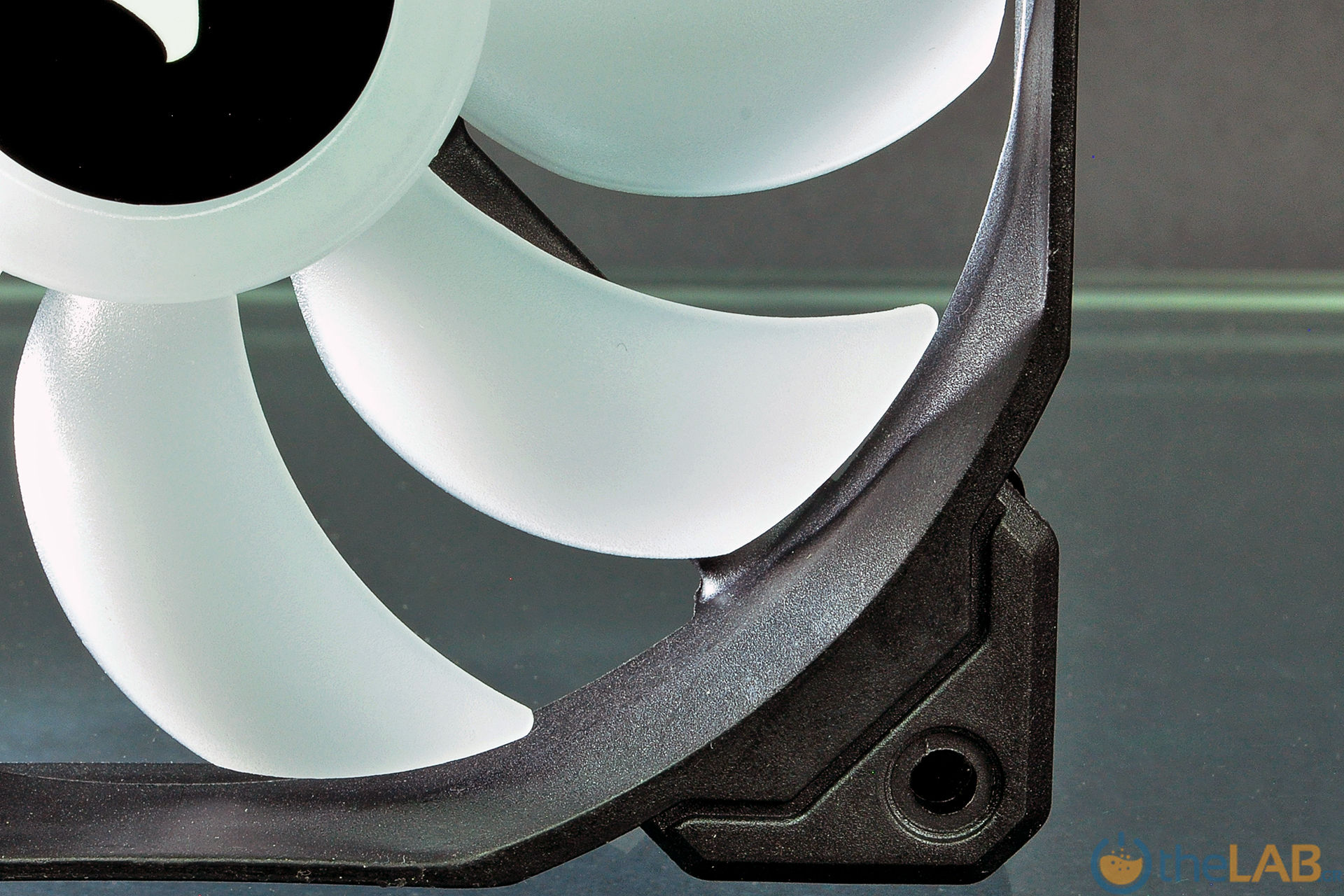

    Η χοάνη εισόδου που σχηματίζει το πλαίσιο του ανεμιστήρα είναι ιδιαίτερα "ανοιχτή" και στοχεύει στην τροφοδότηση της φτερωτής με αυξημένη ποσότητα αέρα , εκεί ακριβώς που χρειάζεται περισσότερο, κατευθείαν δηλαδή στην εξωτερικότερη περιοχή των πτερυγίων όπου η ροή είναι ταχύτερη και συνεπώς υψηλότερη!

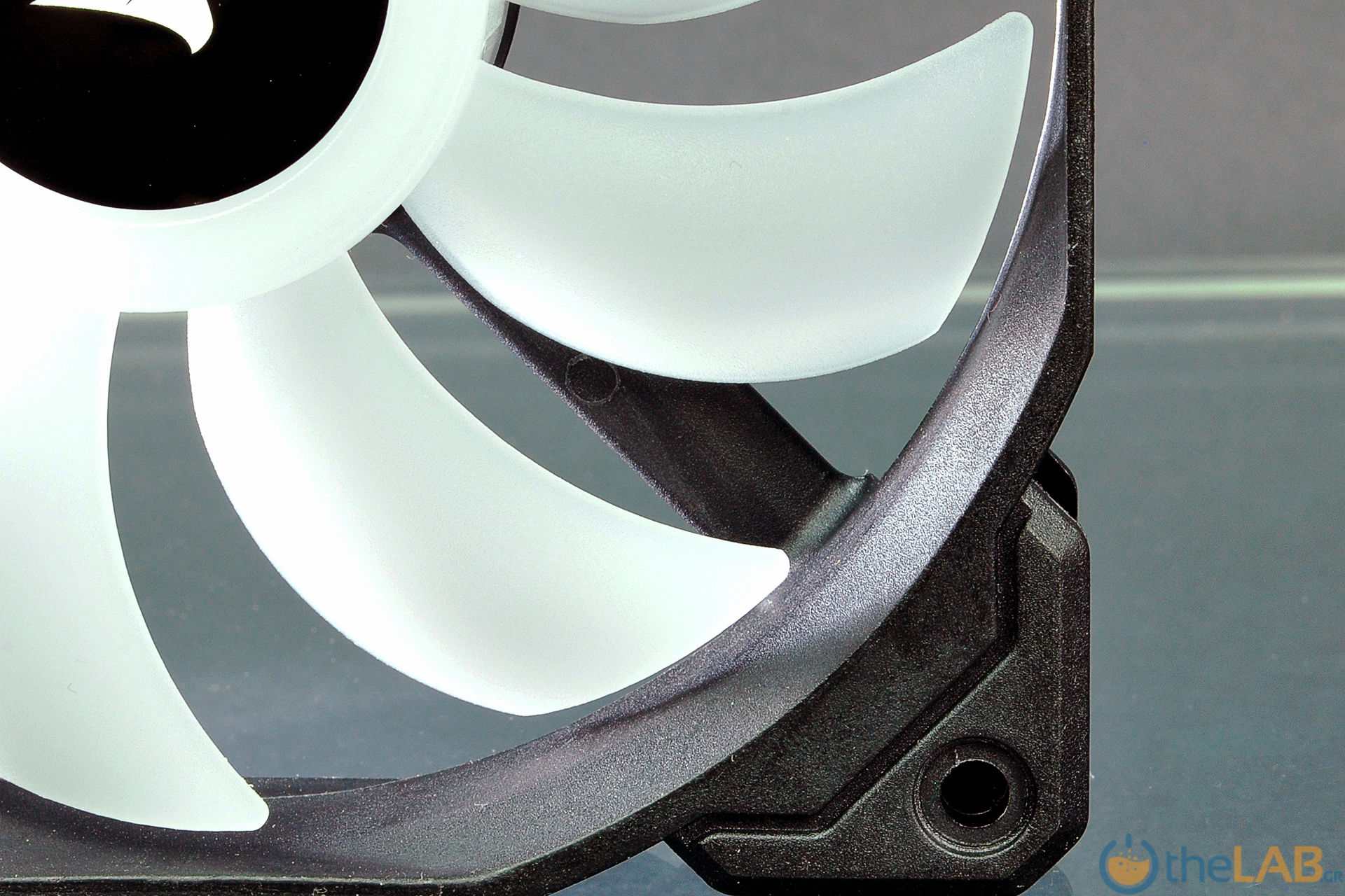

    Οι γωνίες του ανεμιστήρα -θυσία στην περιστολή του κόστους-  δεν φέρουν τα γνωστά ελαστικά τακουνάκια τα οποία  αποκόπτουν την μετάδοση των κραδασμών που ενδεχομένως παράγει ο ανεμιστήρας, πράγμα που στο παρελθόν φάνηκε ότι δεν υπήρχε ιδιαίτερο πρόβλημα γιατί τα έδρανα και το "ζύγισμα" της φτερωτής  ήταν πολύ καλά!
    Στο προκείμενο όμως, με μέσο αναμενόμενο χρόνο ζωής (MTBF) των "Hydraulic Bearing" εδράνων τις 40.000h, το αν θα ισχύει το ίδιο,  μένει να αποδειχθεί.
    Η φτερωτή στρέφεται αρκετά κοντά στο επίπεδο στερέωσης του ανεμιστήρα ( ~2,5mm) και έτσι θα πρέπει να είμαστε προσεκτικοί όταν τους τοποθετούμε σε θέση "Pull" σε κουτιά με "περίεργες" διαμορφώσεις στα ανοίγματα στήριξης των ανεμιστήρων, για να αποφύγουμε τον θόρυβο από το φαινόμενο της σειρήνας!
    Στην πλευρά εξόδου όμως, δεν υπάρχει κανένα πρόβλημα, καθώς η αντίστοιχη απόσταση είναι ~7,5mm οπότε δεν υπάρχει περίπτωση τα στρεφόμενα πτερύγια να αλληλεπιδράσουν με το κουτί μας (σε θέση "Push") !
    Σημειώνουμε την πολύ στιβαρή κατασκευή των γωνιών του πλαισίου και βάζοντας έναν (*) στην αντίστροφή κλίση των "εσοχών" των απέναντι βραχιόνων στήριξης του κινητήρα, πάμε να δούμε αυτές τις λεπτομέρειες που κατά κανόνα κάνουν τη διαφορά!  :)

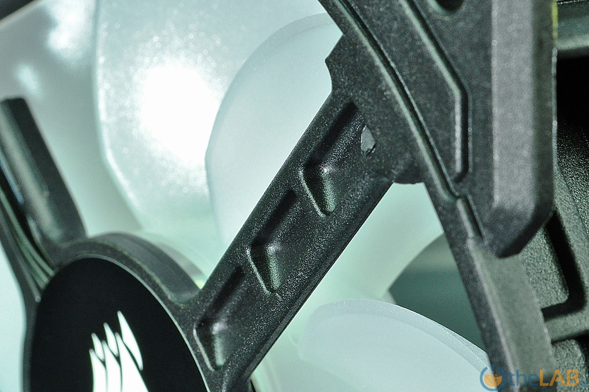

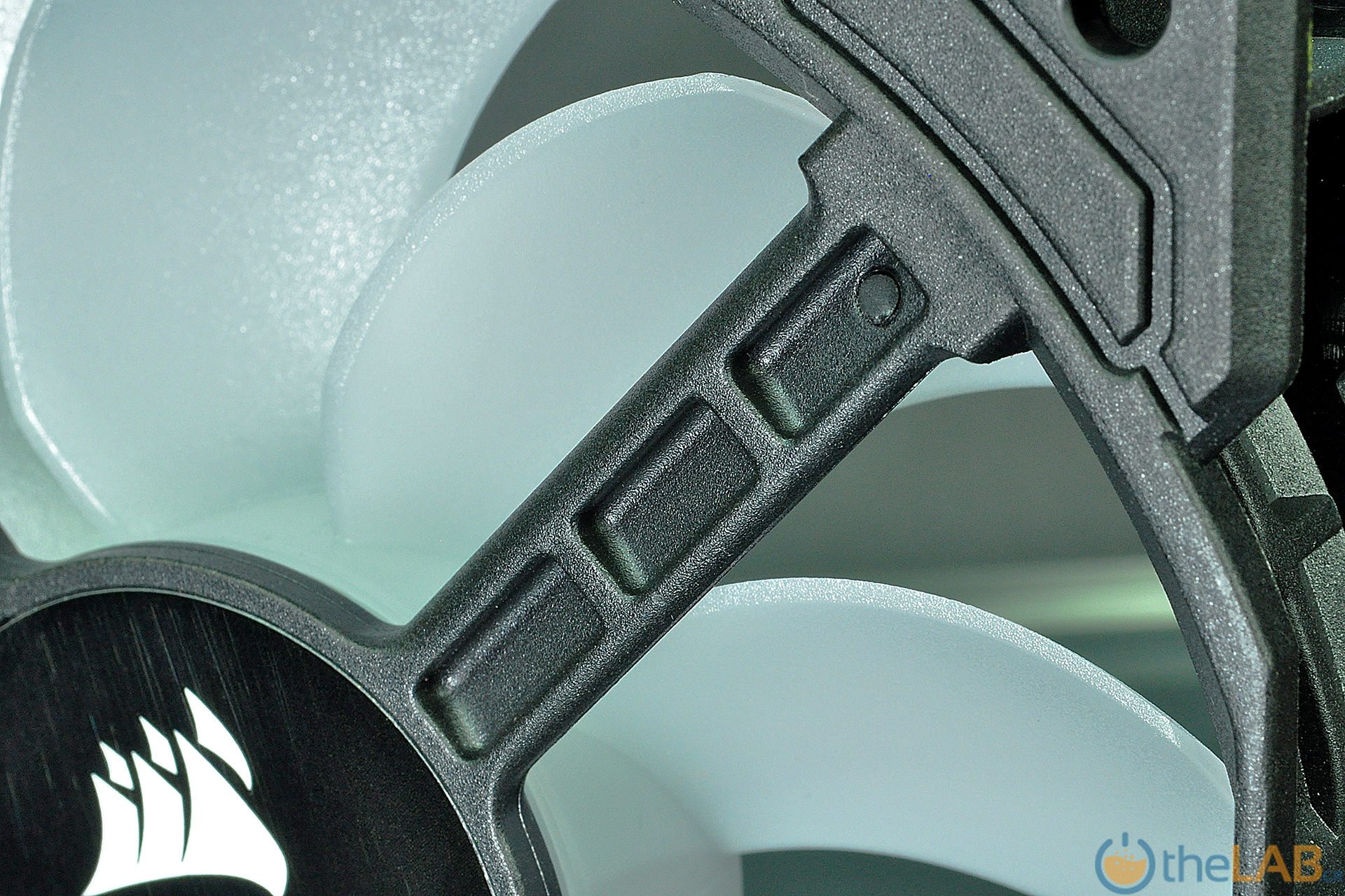

    Οι βραχίονες στήριξης του κινητήρα μας απασχολούν κατά κανόνα σε κάθε ανεμιστήρα, καθώς είναι το -κατ΄ανάγκην-  πλησιέστερο εμπόδιο στην ροή του αέρα και ένα από τα σημεία που ενοχοποιούνται για ένα μέρος του θορύβου που παράγει ο ανεμιστήρας.
    Όπως είπαμε και είδαμε πιο πάνω, οι βραχίονες αυτοί είναι κάθετοι στην περιφέρεια του πλαισίου, αλλά παρ' όλα αυτά δεν παράγουν κάποιον ιδιαίτερο θόρυβο γιατί έχουν στην πίσω τους πλευρά μια εσοχή:
    Αυτή η εσοχή έχει πρισματική μορφή και στην ουσία εξασφαλίζει χώρο πίσω από τον βραχίονα μέσα στον οποίο "απορροφώνται" και εξασθενούν οι μικροστρόβιλοι που δημιουργούνται από την ροή του αέρα γύρω από το στήριγμα.
    Αυτή η τεχνική έχει αποδώσει πολύ καλά και σε συνεργασία με την πρισματική διαμόρφωση της άλλης πλευρά του κάθε βραχίονα, η ροή του αέρα είναι ομαλότερη και αθόρυβη!

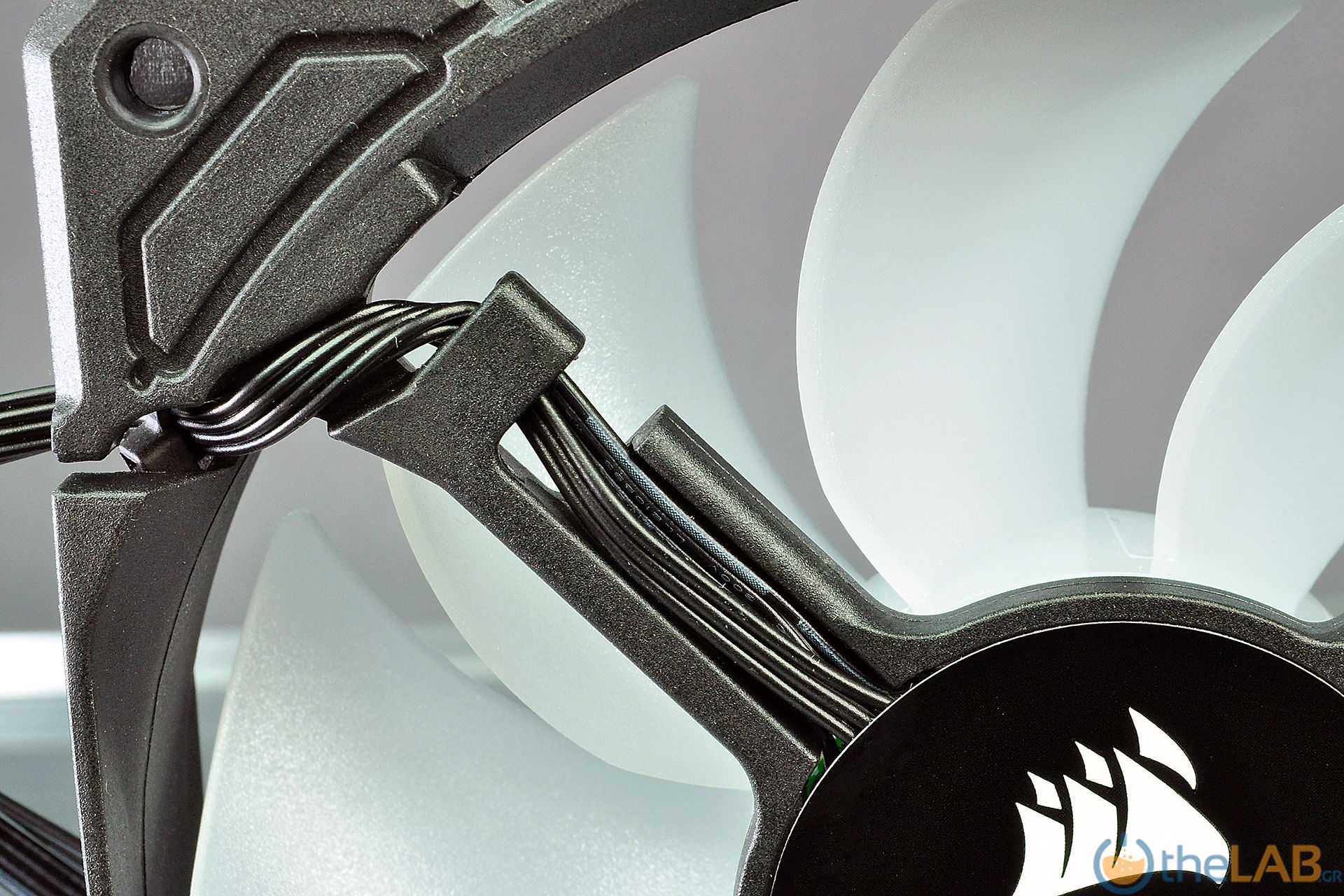

    Ανάλογη προσοχή δόθηκε και στον βραχίονα που "υποστηρίζει" τα όχι και λίγα καλώδια του ανεμιστήρα.  Τα επτά καλώδια είναι μέσα σε "λούκι" και αλλάζουν πορεία συστρεφόμενα με τον κατάλληλο τρόπο και σταθεροποιούμενα με ένα δεματικό,  δημιουργούν το ελάχιστο δυνατό εμπόδιο στη ροή του αέρα και φυσικά, ένα αναλόγως μικρό ηχητικό αποτύπωμα.

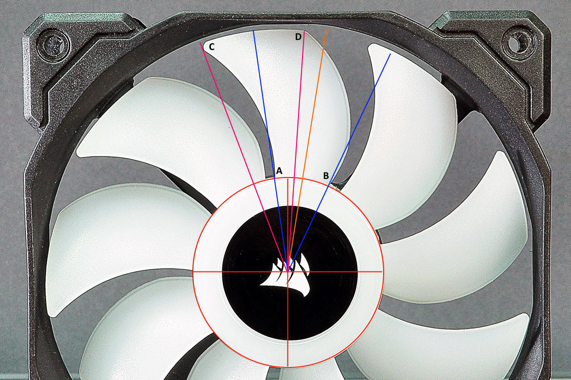

    Η μορφή των πτερυγίων σε αυτούς τους ανεμιστήρες προσπαθεί να συμβιβάσει την αποτελεσματική λειτουργία απέναντι σε κάποια αντίσταση ροής (βλέπε αναγκαία στατική πίεση) και την επάρκεια της παροχής αέρα και μάλιστα, λόγω των εύλογων απαιτήσεων για χαμηλό θόρυβο, αυτά πρέπει να τα πετύχει σε αρκετά χαμηλές στροφές (Max rpm = 1400) !  Για να δούμε όμως λίγο την γεωμετρία της φτερωτής, στην πρώτη από της φωτογραφίες που ακολουθούν.
    Με σκοπό να καθοδηγηθεί ο αέρας προς το κέντρο του ανεμιστήρα (τροφοδότηση της τυφλής περιοχής) και να επιτευχθεί υψηλότερη πίεση σε χαμηλές στροφές, η καμπύλωση του χείλους εκβολής ("πίσω" χείλος) είναι πολύ έντονη.  Αυτό αποτελεί μια γνωστή συνταγή που δίνει λύση χωρίς εξωτικές προσεγγίσεις υψηλού κόστους.
    Βεβαίως αυτή η τόσο έντονη καμπύλωση, φτάνει σε σημείο όπου, η γωνία του χείλους κοντά στο hub της φτερωτής, να πλησιάζει την ορθή γωνία και τελικώς να την ξεπερνά και να γίνεται "αρνητική".  Δηλαδή η "γωνία" που σχηματίζει το χείλος εκβολής του πτερυγίου με την περιφέρεια του κύκλου που περνά από την βάση του (σημείο Β) είναι λίγο μικρότερη των 90ο . Το ίδιο παρατηρείται και στην ανάλογή γωνία στο χείλος προσβολής ("εμπρός" χείλος πτερυγίου).
    large.CorsairSP120RgbPro_11_0334_commres.jpg  large.CorsairSP120RgbPro_32_0376.jpg

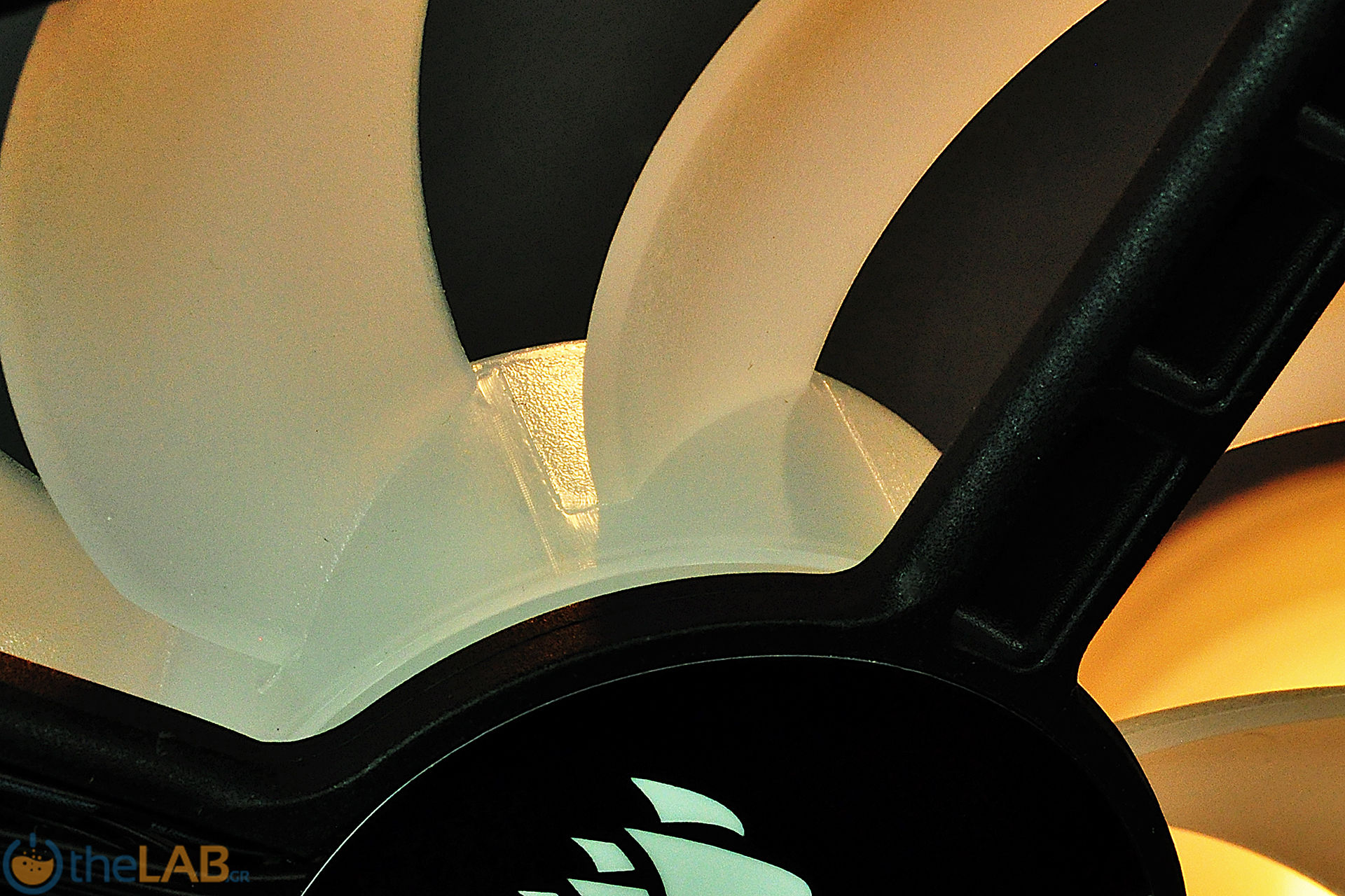

    Αυτό όμως που μας ενδιαφέρει, είναι το χείλος εκβολής !
    Ο λόγος θα φανεί σε μια σειρά φωτογραφίες, και βάζουμε αρχή από την άνω δεξιά.  Εδώ το χείλος εκβολής ίσα που αρχίζει να περνά πάνω από το στήριγμα του ανεμιστήρα. Η γωνία του χείλους είναι σχεδόν 40ο  σε σχέση με το στήριγμα, οπότε το χείλος "διασταυρώνεται" με το στήριγμα σε ένα μόνο "σημείο", συνεπώς το ρεύμα αέρα που προωθεί το πτερύγιο διασπάται από την παρουσία του στηρίγματος μόνο σε μια μικρή περιοχή. Συνεπώς ο θόρυβος που παράγεται από αυτή την προοδευτική διακοπή της ομαλής ροής του αέρα είναι πολύ μικρός!
    Το πτερύγιο συνεχίζει να κινείται και λόγω της σχεδίασής του , προοδευτικά η γωνία μεταξύ του χείλους εκβολής και του στηρίγματος του ανεμιστήρα μειώνεται. Αλλά για την ώρα δεν δημιουργείται ιδιαίτερο θέμα καθώς η γραμμική ταχύτητα του πτερυγίου στο "σημείο" εκείνο είναι χαμηλότερη από αυτήν του άκρου του πτερυγίου, οπότε ο θόρυβος από αυτήν, την όχι και τόσο ιδανική "συνάντηση" πτερυγίου και στηρίγματος, παραμένει χαμηλός.
    Στην τρίτη φωτογραφία (άνω δεξιά), βλέπουμε τι συμβαίνει λίγο αργότερα. Το χείλος του πτερυγίου (σε ένα μήκος μεγαλύτερο από το 1/4 του, "περνά" ταυτόχρονα πάνω από το στήριγμα! Συνεπώς εδώ έχουμε την απότομη διακοπή ενός σημαντικού μέρους της ροής αέρα, που δημιουργεί η φτερωτή!
    Και ναι, μπορεί εδώ η γραμμική ταχύτητα να είναι ακόμα μικρότερη, αλλά δεν μπορεί να "σώσει" τόσο αποτελεσματικά την κατάσταση και τελικώς η ηχητική υπογραφή του ανεμιστήρα επιβαρύνεται από το ρίπισμα  που  δημιουργείται από αυτή την ρυθμικά επαναλαμβανόμενη διακεκομμένη ροή του αέρα  !

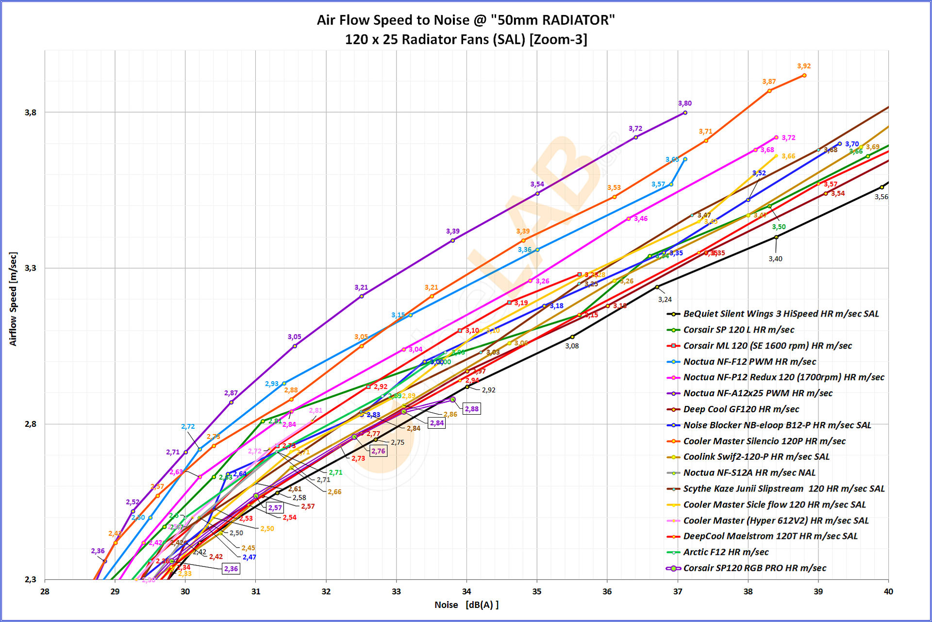

    Αυτός είναι ένας από τους λόγους που ο συγκεκριμένος ανεμιστήρας δεν μπορεί να επιτύχει ακόμα πιο χαμηλό θόρυβο.

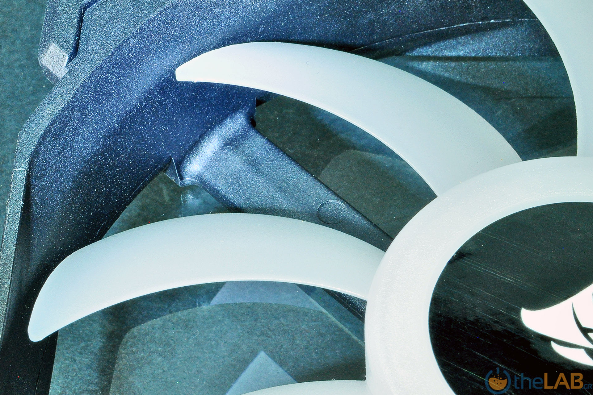

    Με δεδομένη την αναγκαιότητα -τεχνική ή οικονομική- της συγκεκριμένης σχεδίασης των πτερυγίων, η ενδεδειγμένη λύση είναι η τοποθέτηση των στηριγμάτων του κινητήρα, υπό κάποια γωνία σε σχέση με την ακτίνα του κύκλου που περνά από την θέση έδρασής του στο πλαίσιο του ανεμιστήρα.
    Είναι αυτή η τόσο συνηθισμένη "λοξή"  ή και "καμπυλωτή" τοποθέτηση των μπράτσων που βλέπουμε τόσο συχνά και που και η ίδια η Corsair χρησιμοποιεί σε άλλους ανεμιστήρες της!
    Η αλληλοκάλυψη των πτερυγίων είναι φυσικά αρνητική, τόσο για τους κοινούς σε όλους τους ανεμιστήρες τεχνικούς λόγους χύτευσης της φτερωτής, όσο και εν προκειμένω,  για λόγους βελτίωσης του air flow του ανεμιστήρα:
    Ή προβολή της "αρχής" ενός πτερυγίου απέχει περίπου 2,5mm από το "τελείωμα" του προπορευόμενου πτερυγίου.  Αυτό συμβάλει στην δημιουργία ενός πιο "άνετου" καναλιού διέλευσης του αέρα και μολονότι αντιστρατεύεται την επίτευξη υψηλής στατικής πίεσης, βοηθά αρκετά στην αύξηση της παροχής του ανεμιστήρα!
    Όλα δηλαδή -για μια άλλη φορά (!) :)  - είναι θέμα συμβιβασμών και το αν πέτυχε η "συνταγή" θα φανεί στις μετρήσεις που θα δούμε λίγο πιο κάτω.

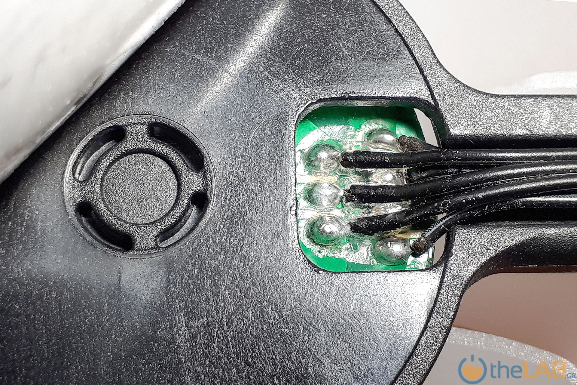

    Οπότε το μόνο που απομένει είναι ένα κοντινό στη συνδεσμολογία των επτά καλωδίων του ανεμιστήρα.
    Όλα νοικοκυρεμένα -απαραίτητο λόγω "συνωστισμού" (!)-  επάνω τα - πολύ κακώς για την γνώμη μας-  μόνο τρία τροφοδοτικά καλώδια του κινητήρα και κάτω τα τέσσερα καλώδια της επικοινωνίας του LED controller με τον οδηγό των LEDs του ανεμιστήρα.
    Εδώ να διευκρινίσω, ότι πλέον, με τόση τεχνολογία επενδεδυμένη στους ανεμιστήρες (RGB κλπ) φαίνεται ανακόλουθο να μην χρησιμοποιούνται κινητήρες με PWM έλεγχο ( με τέσσερα καλώδια).  Η διαφορά κόστους είναι αστεία σε σχέση με την ευελιξία και την αύξηση των δυνατοτήτων ελέγχου του ανεμιστήρα.  Εδώ η Corsair προφανώς σε μια προσπάθεια περιορισμού του κόστους, για να πετύχει ένα προϊόν οικονομικά πιο προσιτό, επιλέγει την παλαιά κλασική μέθοδο ελέγχου των στροφών μέσω αυξομείωσης της τάσης τροφοδοσίας του ανεμιστήρα (Voltage control).
    Της το "συγχωρούμε" (!), αλλά πολύ θα θέλαμε να δούμε μια έκδοση με PWM control !

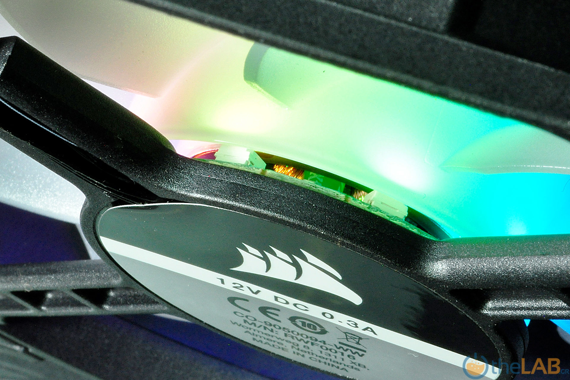

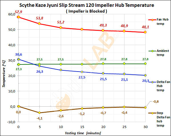

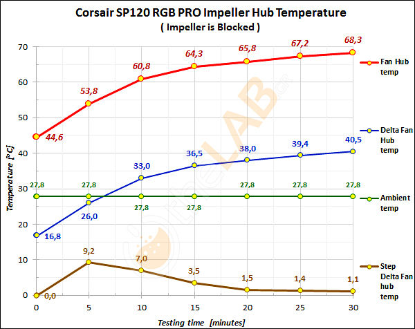

    Στους συγκεκριμένους όμως ανεμιστήρες ο κινητήρας εξακολουθεί και "δουλεύει" αν η φτερωτή μαγκώσει, τροφοδοτούμενος κανονικά με ρεύμα!
    Η διαφορά του ρεύματος είναι μικρή καθώς,  υπό φορτίο ο ανεμιστήρας καταναλίσκει ~168 mAdc (~2,016 Watt)  και μπλοκαρισμένος τραβάει ~190mAdc  (~ 2,28 Watt). Το θέμα όμως βρίσκεται στο ότι ο κινητήρας πλέον,  δεν ψύχεται από το ρεύμα αέρος που δημιουργούσε η φτερωτή  και έτσι, ακόμα και αυτή η μικρή ισχύς είναι σε θέση προοδευτικά να δημιουργήσει πρόβλημα.

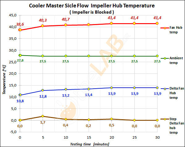

    Σε δοκιμή που κάναμε εμείς -με σβηστά τα RGB LEDs-  μετρώντας με Infra-red θερμόμετρο, "εξ επαφής" με τον ανεμιστήρα, είχαμε μια μεταβολή της θερμοκρασίας του Fan/Impeller  hub από τους 44,6 οC στους 68,3 οC σε χρόνο 30 min και θερμοκρασία περιβάλλοντος 27,8 οC. Η θερμοκρασία έπεσε στους 44,2 oC μετά από 10 λεπτά κανονικής λειτουργίας του ανεμιστήρα στις 1400rpm.
    large.CorsairSP120RgbPro_Impeller-Hub-Temp_Impeller-is-Blocked_01.jpg  large.Scythe-Kaze-Jyuni-Slip-Stream-120_Impeller-Hub-Temp_Impeller-is-Blocked_01.jpg
    Σαφώς και τίποτε δεν κάηκε, αλλά αυτή η άνοδος της θερμοκρασίας με θερμοκρασία περιβάλλοντος "ευνοϊκή"  και με ένα ελαφρύ air flow στο χώρο,  καθώς και η χαρακτηριστική οσμή ηλεκτρονικών και πλαστικών που έχουν ζεσταθεί, δεν σε αφήνουν να το πάρεις αψήφιστα το πράγμα!

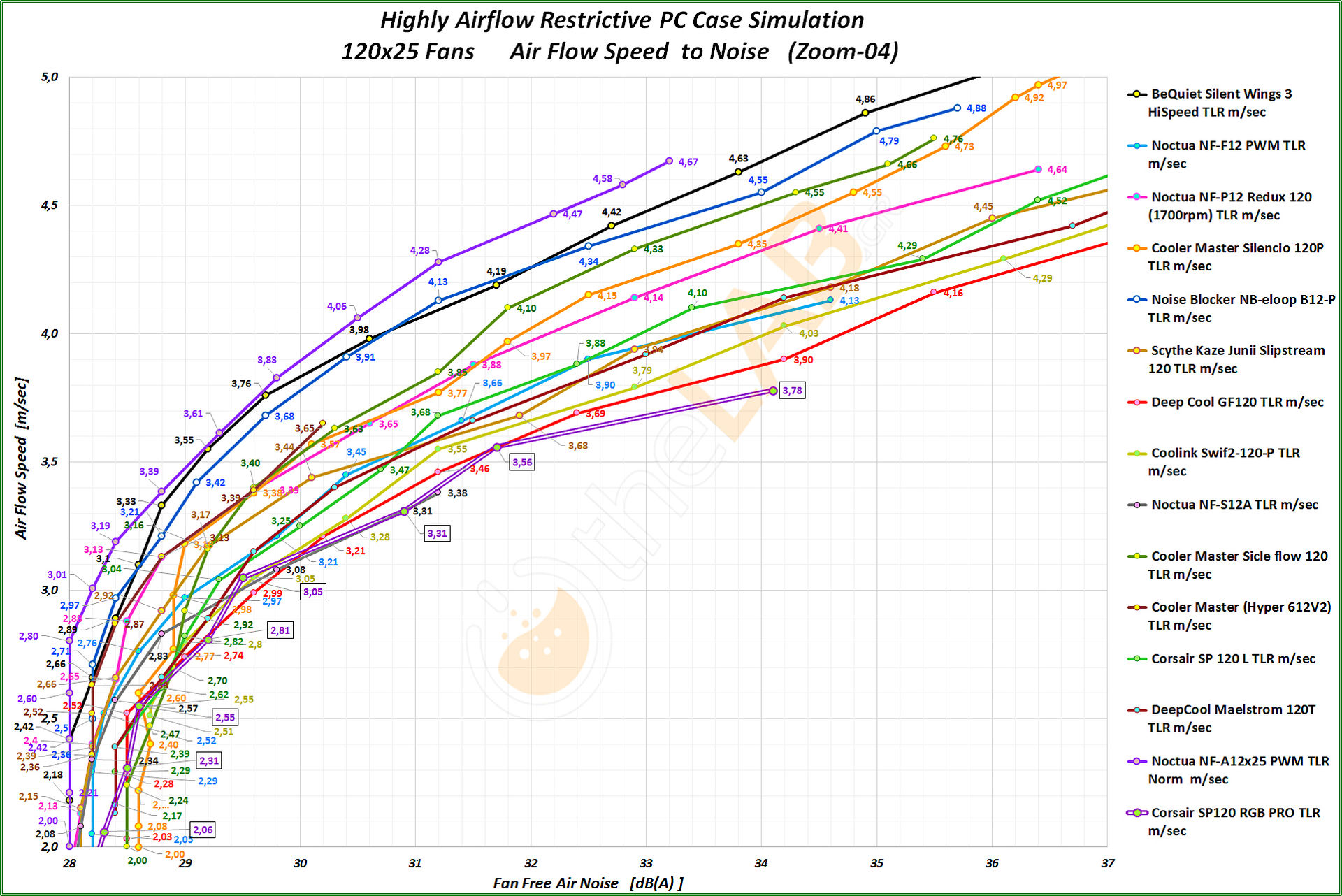

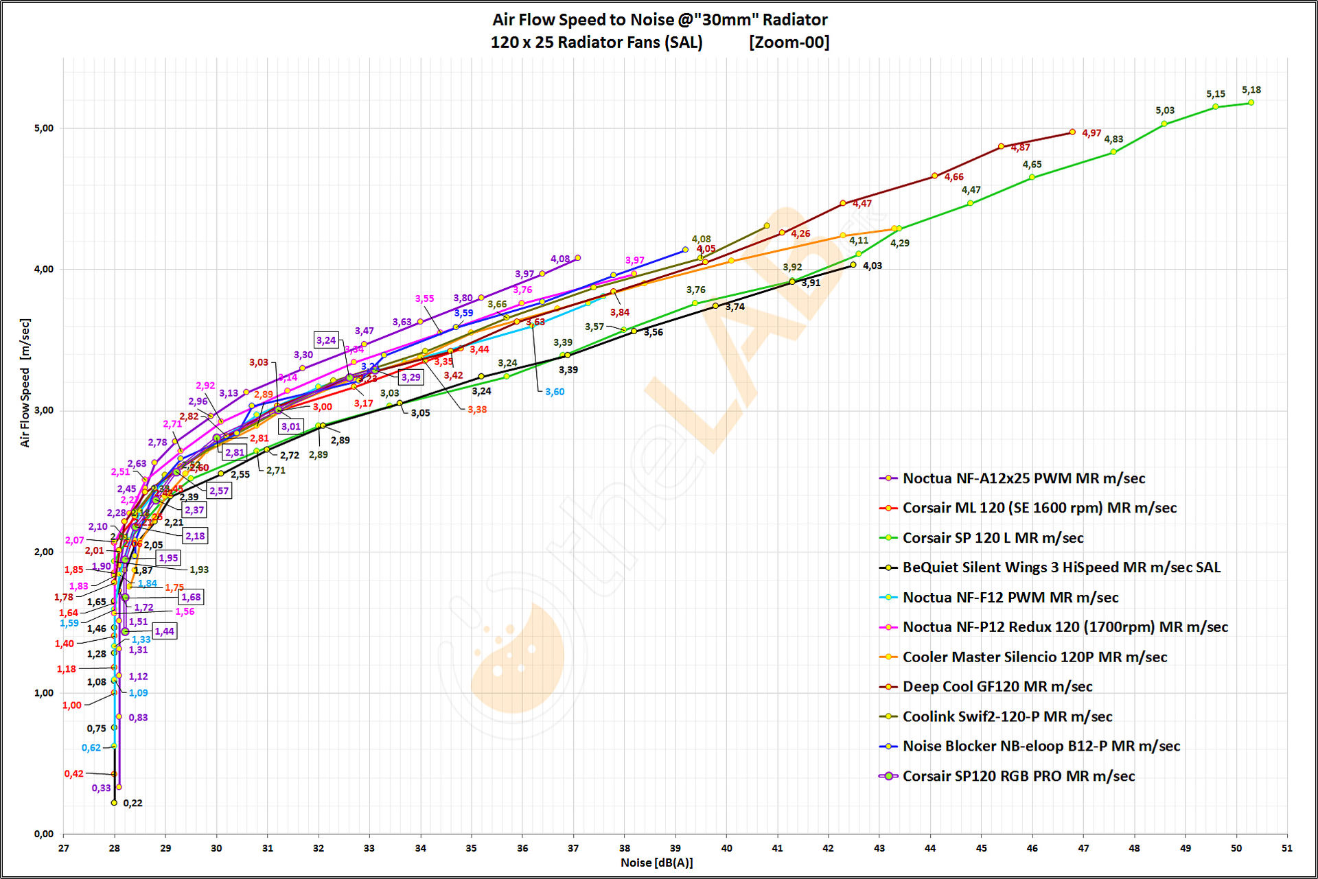

    Επιπλέον αυτού, από ότι φαίνεται -ιδιαίτερα- από την καμπύλη του Step Delta που μας δείχνει πόσο ανεβαίνει η θερμοκρασία από πεντάλεπτο σε πεντάλεπτο, είναι φανερό ότι η άνοδος της θερμοκρασίας δεν έχει τελειώσει στην λήξη των 30 λεπτών, η θερμική ισορροπία βρίσκεται ακόμα πιο ψηλά και η απόσταση από την κρίσιμες θερμοκρασίες για τα commercial / industrial ολοκληρωμένα είναι μικρή !
    Σε σύγκριση με την συμπεριφορά του Corsair SP120 RGB PRO, δίπλα του παρατίθεται η συμπεριφορά ενός πολύ ζεστού ανεμιστήρα, ο οποίος σε κανονική λειτουργία φτάνει τους ~58 oC και όπως είναι απολύτως αναγκαίο, διαθέτει το σύστημα αδρανοποίησης του κινητήρα, το οποίο χαμηλώνει προοδευτικά τη θερμοκρασία του, περίπου κατά 10 oC.

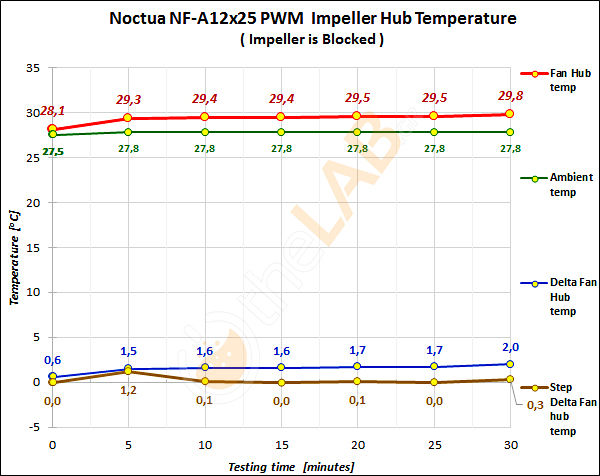

    Φυσικά υπάρχουν και ακόμα πιο αποτελεσματικές λύσεις, όπως ο ανεμιστήρας στο αριστερό διάγραμμα  που ακολουθεί, ο οποίος μολονότι σε κανονική λειτουργία έχει ένα Δθ ~11oC, το μπλοκάρισμα της φτερωτής του, τον επιβαρύνει μόνο με ~3,1 oC.
    large.Cooler-Master-Sicle-Flow_Impeller-Hub-Temp_Impeller-is-Blocked_01.jpg  large.Noctua-NF-A12x25-PWM_Impeller-Hub-Temp_Impeller-is-Blocked_01.jpg
    Στο δεξιό γράφημα έχουμε τον Noctua ο οποίος διαθέτει το καλύτερο σύστημα και τις πιο χαμηλές θερμοκρασίες, καθώς η ήδη εξαιρετικά χαμηλή θερμοκρασία λειτουργίας του (Δθ=~ 0,6 oC) αυξάνει -μεγίστως- μόνο κατά 2 oC,  πράγμα που λόγω τιμής και κατασκευής, είναι αναμενόμενο!
    Πιστεύω ότι η Corsair  θα πρέπει να το δει το θέμα με λίγο ευρύτερη σκέψη και ας αυξηθεί ελάχιστα και το κόστος σε μια νέα έκδοση ανεμιστήρων, κανείς δεν πρόκειται να έχει "παράπονο" για περισσότερη ασφάλεια!
    Συνδεσμολογία
    Επειδή στην προηγούμενη παρουσίαση  RGB ανεμιστήρων της Corsair που είχαμε εδώ (LL-140 RGB PWM), η εικόνα θύμιζε λίγο μακαρονάδα, ας δούμε πόσο καλύτερη έγινε η κατάσταση με την  έλευση του Corsair Lighting Node CORE:
    Η απλοποίηση των συνδέσεων -σε αντίθεση με το χρώμα του ανεμιστήρα (!) - είναι προφανής !
    Ο ανεμιστήρας με το τριπολικό καλώδιό του, συνδέεται με το βύσμα τροφοδότησης του κινητήρα του στην πηγή ελέγχου των στροφών του (μητρική, fan controller, κ.λπ.) και με το τετραπολικό του, συνδέεται πάνω στην κατάλληλη πόρτα του Lighting Node CORE . . . τέλος !  :)
    Τα καλώδια του ανεμιστήρα είναι μαύρα και το καλώδιο που συνδέεται στον RGB controller έχει ειδικό βύσμα (Belt lock DuPont MX2.54 CD-ROM Connector) που οι παλαιότεροι θα το θυμούνται από τα CD-ROM. Εξασφαλίζει σαφήνεια προσανατολισμού και όπως μπορούμε να δούμε στην επόμενη φωτογραφία έχει μηχανισμό και "κλειδώνει" στη θέση του!
    Οι συνδέσεις του Lighting Node CORE, είναι επίσης απλές.  Ένα καλώδιο Sata Power για την τροφοδότησή του και ένα καλώδιο με 9-pin USB connector για την σύνδεσή του με κάποιο USB  header της μητρικής μας!

    Πρώτο ερώτημα και λογικό:
    Πως τα πάει ο Corsair SP120 RGB PRO πάνω σε ένα σχετικά αρκετά "σφιχτό" κουτί με πυκνό φίλτρο και στενάχωρο εσωτερικό;
    Και η απάντηση θα χρειαστεί κάποια επεξεργασία και . . . αυτοσυγκράτηση!
    Γιατί τα πράγματα δεν δείχνουν καλά !
    Ο SP120 RGB PRO, κατατάσσεται ανάμεσα στους ουραγούς της κατηγορίας και ναι μεν "συμπλέκεται" ανταγωνιζόμενος μαζί τους, αλλά η εικόνα είναι αρκούντως εύγλωττη . . .
    Ο σημερινός φιλοξενούμενος του TheLab, δεν μπορεί να αποτελεί πρώτη επιλογή -ούτε καν δεύτερη ! - για ανεμιστήρα κουτιού!
    Σαφώς υπάρχουν ανάλογοι με αυτόν ανεμιστήρες και κάποιοι εξειδικευμένοι γι' αυτή την δουλειά ( Noctua NF-S12) με τους οποίους πάει στα ίσια, αλλά υπάρχουν και πολλοί με αισθητά καλύτερο δείκτη air flow προς θόρυβο.
    Υπάρχει όμως μια βασική και κρίσιμη διαφορά:
    Ανάμεσα σε όλους αυτούς με τις καλύτερες επιδόσεις ανεμιστήρες, δεν υπάρχει κανείς που να έχει την δυνατότητα RGB και μάλιστα όχι γενικώς ενός RGB, αλλά -ας μου επιτραπεί η έκφραση- του  "ονειρικού" RGB περιβάλλοντος που μπορεί να δημιουργήσει το iCUE της Corsair με τη συνεργασία του κατάλληλου και συμπαραδιδόμενου εξοπλισμού (Corsair Lighting Node CORE)!
    Αυτό είναι το βασικό ατού αυτού του ανεμιστήρα και είναι βαρύ και αδιαμφισβήτητο!
    Μπορεί τα παραπάνω να είναι έτσι όπως τα είπα, αλλά προσωπικά, δεν παύει να μου φαίνεται λίγο "άκυρο", η Corsair με την παράδοση που έχει, να επαφίεται μόνο στις οπτικές επιδόσεις του ανεμιστήρα, έστω και αν αυτές είναι εξαιρετικές!
    Οπότε, πάμε να δούμε τι είχε "στο μυαλό" της η κατασκευάστρια . . .

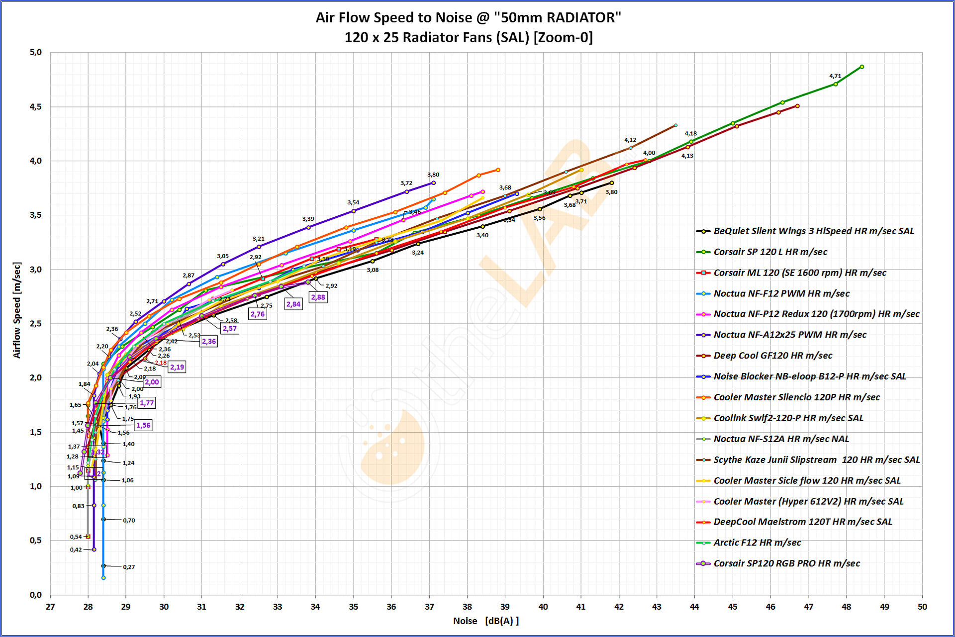

    Για να δούμε τι κατορθώνει ο Corsair SP120 RGB PRO πάνω σε AIO radiators, που πρακτικά με τα τόσα κουτιά με διαφανή  πλαϊνά που κυκλοφορούν, αποτελεί την πιθανότερη χρήση του.
    Μετρήσεις σε Radiator 120x120x50 mm
    1.  Μετρήσεις της ταχύτητας ροής του αέρα  ανεμιστήρων 120x25, (PUSH on 120x120x50mm  radiator) ως προς τον Θόρυβο που παράγουν.
    Αυτή είναι η πρώτη κατηγορία μετρήσεων σύγκρισης, η οποία όπως είδαμε και στην πιο πρόσφατη παρουσίαση ανεμιστήρων, μας έδωσε πολύ χρήσιμα στοιχεία για την συμπεριφορά των ανεμιστήρων, "εστιασμένη"  στην πιο λογική και πλησιέστερη προς την πραγματική χρήση τους, βάση:
    Απόδοση προς θόρυβο!
    Η πρώτη εικόνα ναι μεν βάζει τον SP120 RGB PRO στις χαμηλότερες επιδόσεις σε αυτή τη κατηγορία, αλλά μια προσεκτικότερη ματιά δείχνει ότι:
    Το air flow που επιτυγχάνει σε  AIO radiator των 50mm, είναι ανάλογο με το air flow των δύο ανεμιστήρων της Deep Cool, υστερεί ελαφρά του Coοlink SWiF2 120P   και είναι σαφώς καλύτερο από αυτό που επιτυγχάνει ο με πολλές περγαμηνές -αλλά με σχεδιαστική "αστοχία"- Silent Wings 3 HS, και σε απόσταση "αναπνοής" βρίσκονται και άλλοι ανεμιστήρες της κατηγορίας.
    Αυτό όμως που έχει από σχεδιαστική άποψη,  μεγάλη σημασία να δούμε, είναι το πόσο καλύτερες επιδόσεις έχει ο ομόσταυλος Corsair ML120, ο οποίος έχει σχεδόν την ίδια φτερωτή  και παρά την ελαφρά μικρότερη ελεύθερη διατομή και το πιο "σφιχτό" πλαίσιο του, κατορθώνει χάρη στα έδρανα μαγνητικής αιώρησης που διαθέτει, να παράγει αισθητά λιγότερο θόρυβο και τελικώς αυτό, τον κάνει και ξεχωρίζει!
    Όπως όμως και να έχει, μπορούμε να πούμε με ασφάλεια, ότι τα radiator των 50mm δεν είναι το "στοιχείο" του Corsair SP120 RGB PRO.
    Μπορεί να μην είναι ουραγός και το RGB του, να ανεβάζει πολύ τις πιθανότητες επιλογής του, αλλά πιστεύω ότι αλλού στοχεύει η Corsair και σε αυτό συνηγορεί και δίνει λογική βάση και η πολλαπλότητα του κιτ,  καθώς τα 50ρια rad για ΑΙΟ με περισσότερους τους ενός ανεμιστήρες δεν είναι . . . ο κανόνας ! :)

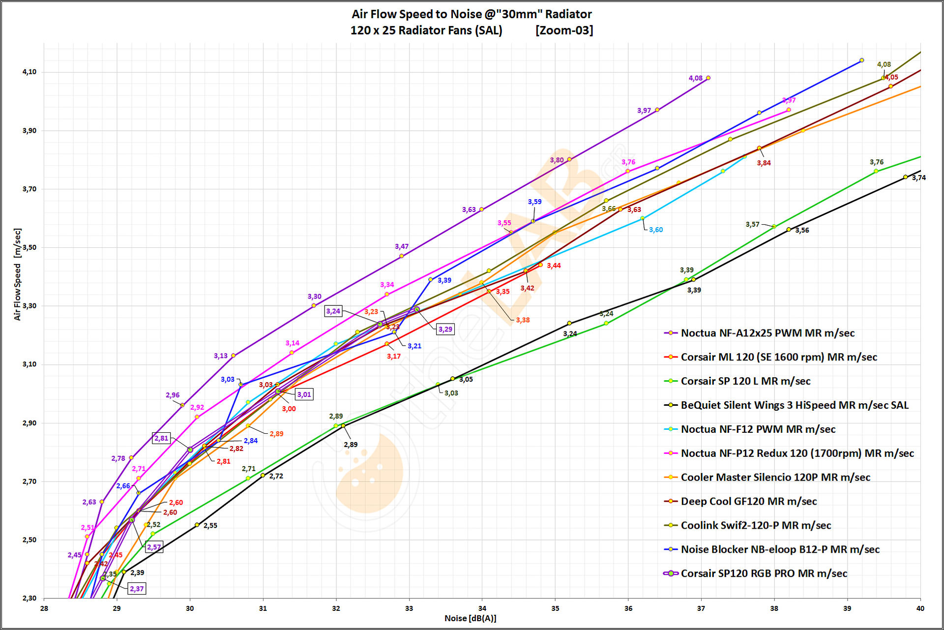

    Μετρήσεις σε Radiator 120x120x30 mm
    2.  Μετρήσεις της ταχύτητας ροής του αέρα  ανεμιστήρων 120x25, (PUSH on 120x120x30mm  radiator) ως προς τον Θόρυβο που παράγουν.
    Αυτή είναι η κατηγορία που λογικά αποτελεί τον κατασκευαστικό στόχο της Corsair !
    Και εδώ τα αποτελέσματα των μετρήσεων είναι πραγματικά πολύ ενδιαφέροντα, καθώς επιβεβαιώνεται η υπόθεση που κάναμε και μάλιστα πανηγυρικά!
    Ο Corsair SP120 RGB PRO "μεταμορφώνεται", δείχνει τα "δόντια" του και βάζει την πλειοψηφία του ανταγωνισμού  στην άκρη !
    Αλλά ας ρίξουμε μια πιο κοντινή ματιά στην "χρήσιμη περιοχή".
    Η προηγούμενη εικόνα έχει αναστραφεί!
    Οι επιδόσεις του είναι συγκρίσιμες με αυτές του εξειδικευμένου -και μέχρι πρότινος κορυφαίου-  Noctua NF-F12 PWM (!) και μεσοσταθμικά ανταγωνίζεται στα ίσια, τον Noise Blocker, αφήνοντας πίσω σχεδόν όλους τους άλλους, ομόσταυλους και μη, ανεμιστήρες της κατηγορίας.
    Οι μόνοι ανεμιστήρες που έχουν καλύτερες επιδόσεις είναι οι δύο κορυφαίοι ανεμιστήρες της Noctua, o "δεν τον βάζει το μάτι σου" (!) NF-P12 Redux και ο επαναστατικής σχεδίασης ΝF-A12x25 PWM !
    Στο σημείο αυτό, καλό είναι  να δώσουμε και μια ερμηνεία γιατί ο SP120 RGB PRO είναι καλύτερος από τον ανάλογης σχεδίασης ML120. O λόγος έγκειται στο ότι το πλαίσιο του SP120 είναι πιο ελεύθερο και καλύτερα σχεδιασμένο για την επίτευξη υψηλότερου air flow και παράλληλα αυτές οι αυξημένες διαστάσεις της ελεύθερης διατομής του, επιτρέπουν στην ελαφρά μεγαλύτερη φτερωτή του SP120 να δουλέψει πιο αποδοτικά!
    Αυτό που τελικά κρατάμε από εδώ είναι ότι:
    Ο Corsair SP120 RGB PRO κατατάσσεται ανάμεσα στους καλύτερους ανεμιστήρες χαμηλού θορύβου για ΑΙΟ 30mm radiator που έχουμε δοκιμάσει και παράλληλα, μπορώντας να κάνει το κουτί σας μια οπτική πανδαισία, βάζει σοβαρή και "αποκλειστική" θα έλεγα υποψηφιότητα, για την επόμενη αναβάθμιση των "εραστών του ονείρου" ! :)

    Εδώ λύνει αυτό το πρόβλημα, καταργεί τον περιμετρικό φωτισμό και ελαττώνει στα "φυσιολογικά" όρια, το πάχος του πλαισίου του ανεμιστήρα και έτσι αναβαθμίζει αισθητά την απόδοση του ανεμιστήρα αυτού!
    Σαν αντιστάθμισμα της έλλειψης των περιμετρικών LEDs, η κατασκευάστρια τοποθετεί στο κέντρο της φτερωτής οκτώ -αντί για τέσσερα- LEDs,  τα οποία εκμεταλλευόμενα την κατάλληλη διαφάνεια της φτερωτής και το μικρότερο μέγεθός της (σε σχέση με αυτήν του LL-140 RGB) μας δίνει εξίσου εντυπωσιακά αποτελέσματα στον αισθητικό τομέα!
    Και μάλιστα -προσωπικά- μου πάει λίγο καλύτερα αυτός ο φωτισμός που έρχεται και "μαλακώνει" προοδευτικά στα άκρα της φτερωτής, σε σύγκριση με το έντονα φωτεινό δαχτυλίδι που περιέβαλε την φτερωτή των LL-140 RGB.

    • Δεν διαθέτουν αντικραδασμικά παρεμβύσματα στις γωνίες του πλαισίου.
    • Δεν διαθέτουν κάποιο αντικραδασμικό μέσο στήριξης (rubber screws).
    • Παρέχονται μόνο κοντές βίδες για τη στήριξη των ανεμιστήρων και όχι και μακρύτερες για την στερέωσή τους σε ΑΙΟ radiator.
    • Αν η φτερωτή τους μπλοκάρει, ο ανεμιστήρας δεν διαθέτει δυνατότητα αναστολής της λειτουργίας του.

    Με βάση όλα τα παραπάνω η γενική βαθμολογία που αποσπά το  CORSAIR iCUE SP120 RGB PRO Performance 120mm Triple Fan Kit with Lighting Node CORE, δε μπορεί να είναι μικρότερη από:
