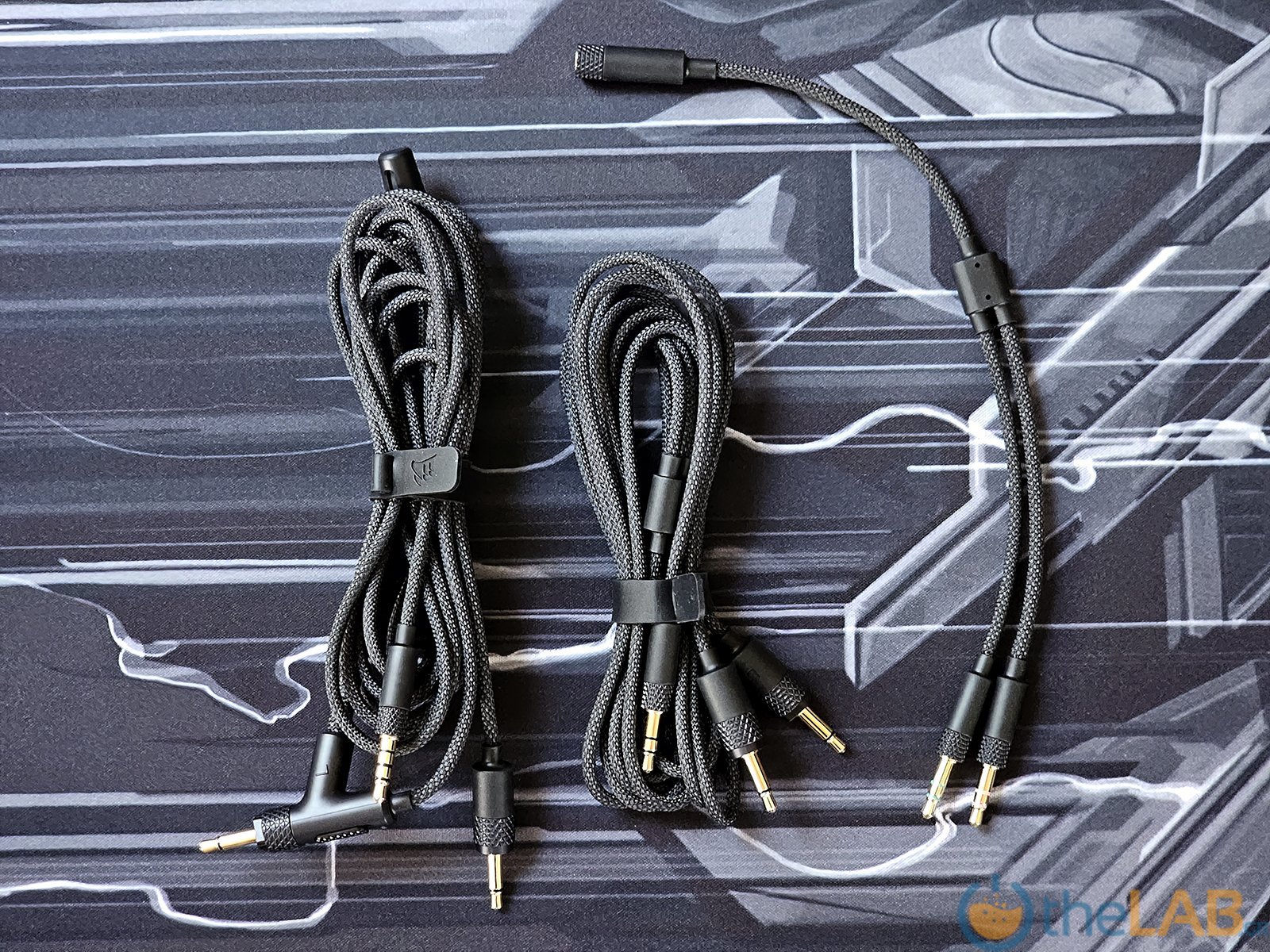

    Προαιρετικά και ξεχωριστά, με κόστος δηλαδή, η εταιρία διαθέτει και balanced καλώδιο σύνδεσης ακουστικών με βύσμα 4,4 χιλιοστών. Αν η πηγή σας το υποστηρίζει, ένα balanced καλώδιο εξασφαλίζει την αποβολή ηλεκτρομαγνητικών παρεμβολών από το περιβάλλον καθώς και ενδεχομένως καλύτερο στερεοφωνικό διαχωρισμό, κάτι που δεν μπόρεσα να δοκιμάσω καθώς το καλώδιο δεν ήταν διαθέσιμο.
    Το balanced καλώδιο φαίνεται στην παρακάτω εικόνα, κάτω στο κέντρο, με τα καλώδια που περιλαμβάνονται στη συσκευασία να συμπληρώνουν την εικόνα.
    Ας δούμε από πιο κοντά τα καλώδια, ξεκινώντας με το καλώδιο σύνδεσης των ακουστικών, χωρίς μικρόφωνο. Πρόκειται για sleeved καλώδιο μήκους 2 μέτρων με επιχρυσωμένα βύσματα. Η ποιότητά του φαίνεται καλή και είναι αρκετά εύκαμπτο. Περίπου 43 εκατοστά από τη μία του άκρη υπάρχει ένας διαχωρισμός από 1 σε 2 καλώδια που καλύπτεται από πλαστικό το οποίο φέρει το λογότυπο της εταιρίας.

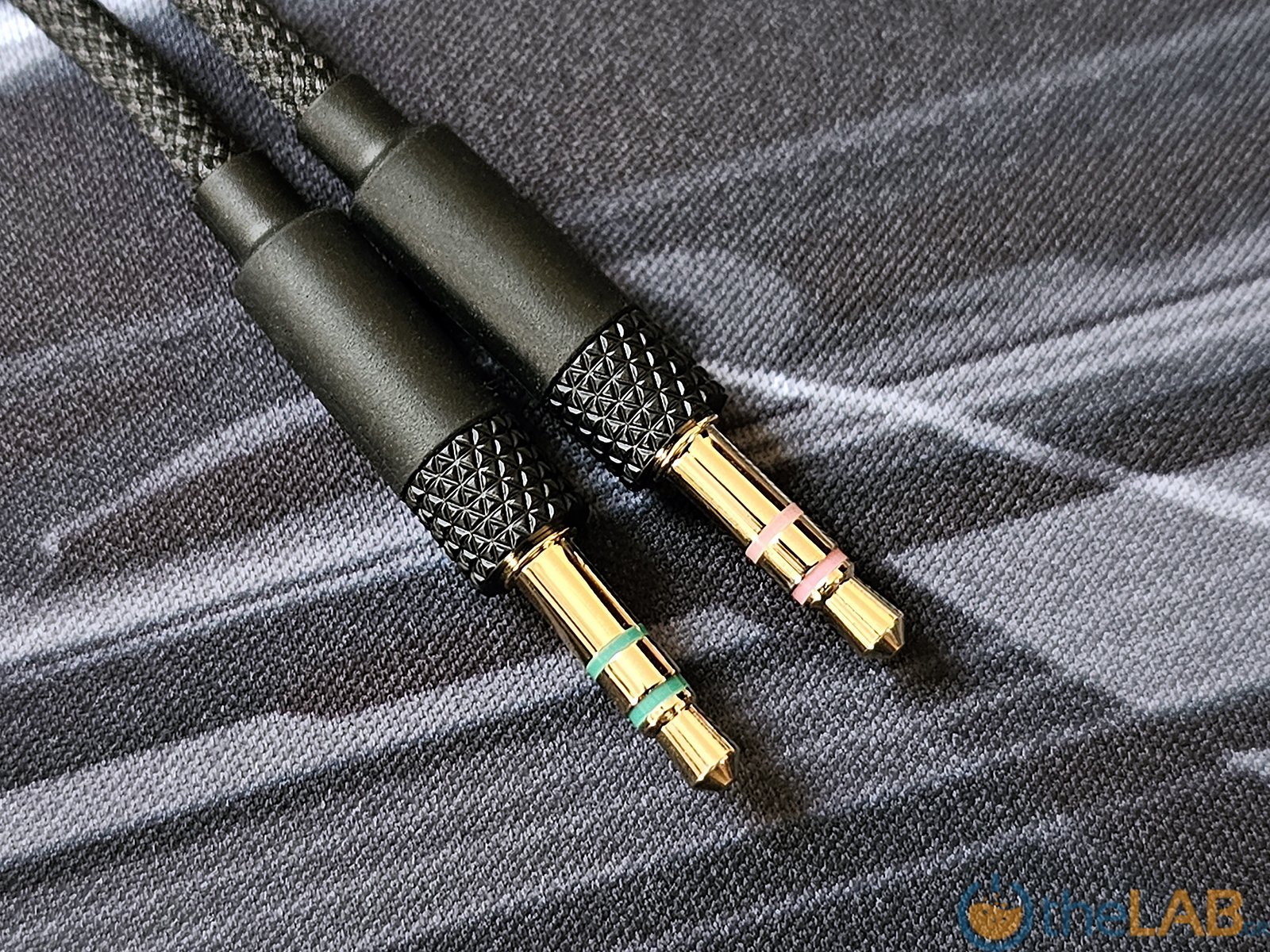

    Τέλος, το καλώδιο διαχωρισμού ηχείων και μικροφώνου. Είναι καλώδιο μήκους 24,5 εκατοστών που διαχωρίζει το τετραπολικό βύσμα του καλωδίου με μικρόφωνο σε 2 στερεοφωνικά, ένα για τα ακουστικά και ένα για το μικρόφωνο, σε περίπτωση που η πηγή μας έχει ξεχωριστές υποδοχές. Ο διαχωρισμός από 1 σε 2 καλώδια γίνεται περίπου στη μέση του μήκους του καλωδίου.
    Τα βύσματα είναι χρωματικά κωδικοποιημένα, πράσινο για τα ηχεία, ροζ για το μικρόφωνο.

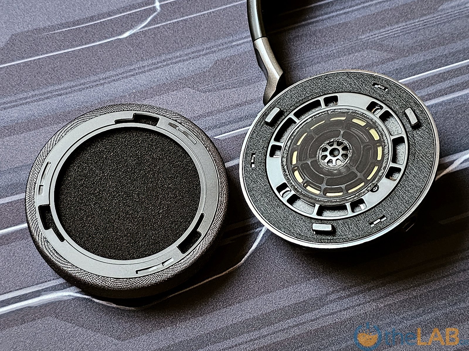

    Τα εξωτερικά καλύμματα των ηχείων μπορούν να αφαιρεθούν με ένα απλό τράβηγμα του κάτω μέρους τους προς τα έξω.
    Αυτό, εκτός από τη δυνατότητα αντικατάστασης, μας δίνει και πρόσβαση για να δούμε το πίσω μέρος του ηχείου.

    Ένα άλλο τμήμα που είναι αφαιρούμενο, είναι τα μαξιλαράκια των ακουστικών. Αυτό είναι πολύ πιο χρήσιμο, καθώς τα μαξιλαράκια είναι πάντα το τμήμα που φθείρεται πρώτο και επηρεάζει μάλιστα τη χρήση. Η αφαίρεσή τους γίνεται με απλή περιστροφή, όπως φαίνεται στην παρακάτω εικόνα.
    Εκτός από τη δυνατότητα αντικατάστασης, έχουμε και πρόσβαση στο εμπρός μέρος του ηχείου. Η κατασκευή δείχνει καλή.
