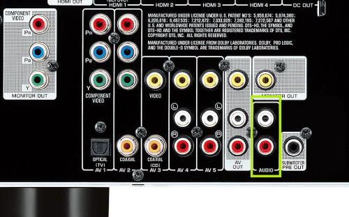

Τωρα επι του πρακτικου.ΠΩΣ θα συνδεσει τον yamaha με τον sansui?
Λογικα εκει που λεει Processor SEND / RETURN? (γτ input/output δε βλεπω)
Η απλα σαν input device πχ CD / AUX?
το passthrough του yamaha με ποιον τροπο θα φυγει ;
http://www.hifigear.co.uk/media/catalog/product/cache/1/image/2994x/9df78eab33525d08d6e5fb8d27136e95/r/x/rxv377rear.jpg
εδω μια φωτογραφια του απο το πισω μερος.
ρωταω γτ δε ξερω και παραλληλα να βοηθηθει και η Αγαπη.Mη παει και σκασει τοσα λεφτα τσαμπα αν δε συνδεονται μεταξυ τους :p

Ο yamaha σου έχει έξοδο αναλογικού ήχου. Αυτήν θα τη συνδέσεις πάνω σε κάποιο INPUT του Sansui. Κατά προτίμηση το CD.
Γιατί όμως να συνδέσεις δύο ενισχυτές όταν μπορείς να στέλνεις από την πηγή ψηφιακά στον yamaha και αναλογικά στον sansui;

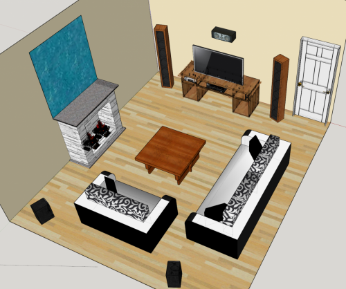

Βασικά ίσως να βοηθήσει και μία περιγραφή του χώρου για να καταλάβουμε τι και πως. Στο περίπου έχουμε αυτό.
post-33144-0-75929500-1430661753_thumb.p
Πίσω απο τον διθέσιο καναπέ έχουμε μία μεγάλη βιβλιοθήκη, όπου έχει όλα τα CD και τα βινίλια. Μπροστά σε αυτή τη βιβλιοθήκη βρίσκεται ο Sansui μαζί με το cd player, το πικαπ και τα σχετικά του. Πίσω και δεξιά και αριστερά απο το διθέσιο, έχουμε τα 2 tangent.  Ο Yamaha Προορίζεται για εκεί που φαίνεται στο σχέδιο (στο έπιπλο κάτω απο την TV).
οπότε έλεγα είτε να πάω στο switch που είπε ο Πέτρος και ο Στέλιος, ή να πάω σε passthrough ακριβώς όπως περιέγραψε ο Γιώργος πιο πάνω.

Αναφερομουν στον ηχο του σαλονιου σου πριν ερθει η τηλεοραση. (οχι στον ηχο οπου ηταν η τηλεοραση.)
Οι ενστασεις πηγαινουν στο αν χρησιμοποιεις και τα 4 ηχεια ταυτογχρονα η μονο εναλλαξ τα 2 αναλογα το πως βολευει/καθεσαι.
Ακομα και πριν φερεις την TV
Kαι εχω και αλλες αποριες..γυρω απο το σχεδιο . Εχεις μονοθεσιο και διθεσιο ή διθεσιο και τριθεσιο ?
γιατι δε βοηθαει το σχεδιο να σιγουρεψω τι ακριβως εχεις τωρα  .(και προφανως ουτε που ειναι τα υπολοιπα που αναφερεις).
Aν αυτα τα δυο δεξια και αριστερα της Tv στο σχεδιο ειναι ηχεια (και οχι διακοσμητικο tower/cd/dvd-θηκες) απλα παρε καλωδια ηχειων αν και εφοσον τα εβαλες στο σχεδιο τωρα και ηταν αλλου η θεση τους.Αλλιως ουτε αυτο χρειαζεται.
Yποθετω επιλεγεις απο τον sansui α/β/α+β ..οπως εχω στο δικο μου ενισχυτη..Απλα προσεξε την συνολικη εμπεδηση.
(κοινως παιζεις συνολικα ολα τα ηχεια πριν φερεις τη TV ? Αν ναι κανε ολοκληρο το σχεδιο.:p)

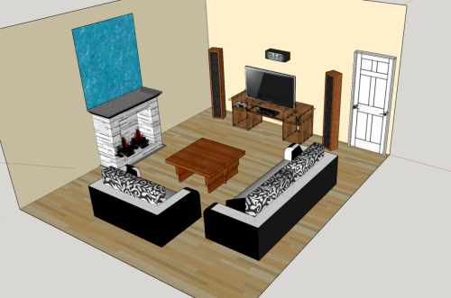

Διθέσιος και τριθέσιος είναι βρε. Απέναντι απο την TV είναι ο διθέσιος. Πίσω απο αυτόν υπάρχει ο Sansui με τα μπλιμπλικια του και τα 2 ηχεία τα κοντά (tangent). Στο σχέδιο παρακάτω φαίνεται το τωρινό Setup μόνο που δεν υπάρχει το κεντρικό ηχείο και τα πίσω ηχεία θα μπουν σε βάσεις.
post-33144-0-75845200-1430668070_thumb.p
Λες να δοκιμάσω με τον Sansui και ξαναλέω. Πως μπορώ να έχω υπολογιστή/NAS/NOVA επάνω στον sansui?
Αυτά περι εμπέδησης δε τα πιάνω για να είμαι ειλικρινής :p Την ένταση εννοείς που πάει στα μπρος ή τα πίσω; (facepalm αν έχω πει λαλακία).
Για το θέμα του χώρου. Εκεί μέσα έκανα τα reviews για όσους θυμούνται :p
http://www.thelab.gr/topic/115682-%CF%84%CE%BF-%CF%80%CE%B1%CF%81%CE%B1%CF%83%CE%BA%CE%AE%CE%BD%CE%B9%CE%BF-%CF%80%CE%AF%CF%83%CF%89-%CE%B1%CF%80%CF%8C-%CF%84%CE%B9%CF%82-%CF%80%CE%B1%CF%81%CE%BF%CF%85%CF%83%CE%B9%CE%B1%CF%83%CE%B5%CE%B9%CF%82-%CE%BC%CE%B1%CF%82-%CE%AE-%CE%B1%CE%BB/
Τα TDL τότε ήταν δεξιά και αριστερά στο τζάκι. Τώρα έχουν πάει αριστερά και δεξιά απο την TV. Τα μικρά τα είχα αποσυνδέσει γιατί δεν είχα χώρο μάνα μου :p

Επειδη δεν ξερω κατα ποσο ο 377 κανει passthrough ριξε μια ματια εδω. Θα ψαξω να βρω λιγο τι παιζει με αυτο το speaker switch
http://www.hifihunter.com/articles/improving-stereo-performance-surround-sound-setup-part-2/
Link to comment
Share on other sites
Εχω ενα ψιλοτεραστιο ποστ να κανω ...αλλα ολα συνοψιζονται στο ποση εντυπωση μου κανει που δεν ποσταρει ο seafalco τι μπορει να παθει ..κατι απο το ολο σεταπ αν οι δυο ενισχυτες συνδεθουν στο ιδιο ηχειο, ακομα και αν ο ενας ειναι κλειστος .(που για το audio out δεν θα πρεπει να ειναι).
To pass through ειναι συνηθως για το hdmi να ακους ηχο απο την TV απο τις διαφορες πηγες χωρις να ανοιξεις τον ενισχυτη.
Αμφιβαλλω αν περασει ακομα και αναλογικο pcm απο το hdmi στο audio out.
Για δε ψηφιακο δεν εχω αμφιβολλιες. ..οποτε απλα περιμενω το ποστ του στελλιου να μου λυσει απαντωντας την απορια.

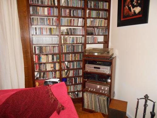

τώρα που κολλάει ο Στέλιος ρε συ; Ηλεκτρολόγος είναι ο άνθρωπος όχι ειδικός στον ήχο (εκτός αν είναι οπότε πάω πάσο) Τεσπα να σου πω που ειναι τι αν και φαίνονται στο σχέδιο
Στο έπιπλο που πατάει η τηλεόραση θα είναι ο yamaha, NOVA, NAS, true violet (aka pc)
Και όπως ξαναείπα :p Πίσω απο τον διθέσιο καναπέ έχουμε μία μεγάλη βιβλιοθήκη μπροστά απο την οποία είναι ο Sansui με όλη του την προίκα (πικαπ, cd, radio, μέχρι και κασετόφωνο έχουμε).
Ορίστε και το πίσω απο τον καναπέ όπως είναι τώρα που μιλάμε γιατί μάλλον με φωτο το πιάνεις καλύτερα :p
post-33144-0-91916100-1430675821_thumb.j
