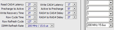

Με το tweaker δεν έχω ασχοληθεί ακόμα, εχεις κανενα screenshot απο δικές σου ρυθμίσεις ? Τις πιο πολλές φορές οταν πείραζα κάτι στο tweaker, απλά πάγωνε το μηχάνημα αμέσως και με είχε τσαντίσει.

'γεια στο στομα σου , μια παρομοια συμπεριφορα μου εχει πρηξει τα @@ και εμενα, βεβαια , εδω πανε 250 , αλλα ξαφικα πετανε απερα λαθη στο μεμτεστ και δε στρωνουν ουτε με 3.6+ .Για το μεμ κοντρολερ εχω καταληξει , αλλα και παλι , δεν μπορω να πω με σιγουρια ,στο μεταξυ εχει βουηξε και ολο το xs οτι εχει προβλημα σε μεγαλο φσβ-ο IMC- (και απο τα 250) , και οτι το πραιμ σχεδον ποτε δενμ βγαζει 24ωρες σε winch
μιας και ειμαι ο 3ος (αν δεν κανω λαθος) με τα ΒΗ5 που κανει πανω κατω τα ιδια, μαλλον φταινε τα ΒΗ5 παρα οτιδηποτε αλλο.
kingston valueram 2x256 single sided
Link to comment
Share on other sites
μου κάνει εντυπωση που λες οτι με το που πειραζες κατι κολλουσε, εκτος απο ******* δικια μου( π.χ. στα 2700 να βαζω διαιρετη στις μνημες 10 :wall: ) , δε μου εχει κολλησει ποτε.Μπας και ειχες ανοικτο παραλληλα και το pu-z ?? το λεω μηπως και επειδη χρησιμοποιει τον ιδιο i/o driver , κολλαγε το μυαλο του
Link to comment
papatsonis εγώ θα δοκίμαζα tref 3.9us από το tweaker (στην πραγματικότητα είναι 7.8us αλλά ο Codered το έχει βάλει ανάποδα με τα άλλα, για να δεις τι πραγματικά είναι μπορείς να το δεις από το CBID) το 15.6us παραείναι σφιχτό και καλύτερα να χρησιμοποιείται στο 1Μ μόνο για να πάρεις οριακό bench. Checkάρε και τι λέει ο rojakpot

ναι μπορεί να έχει τα value λίγο off στο tweaker γενικά εγώ παίζω μόνο με 3.9 (δηλαδή 7.8us) και 15.6 για πολύ οριακές καταστάσεις, εξ άλλου το datasheet τον Winbond ΒΗ/CH λέει 7.8us ;). Αν θες κάτι άλλο από αυτά setάρετα με το CBID (αυτά τα έχω διασταυρώσει με memtest86, Sandra, CBID και το Rightmark Mem αν θυμάμαι καλά.
