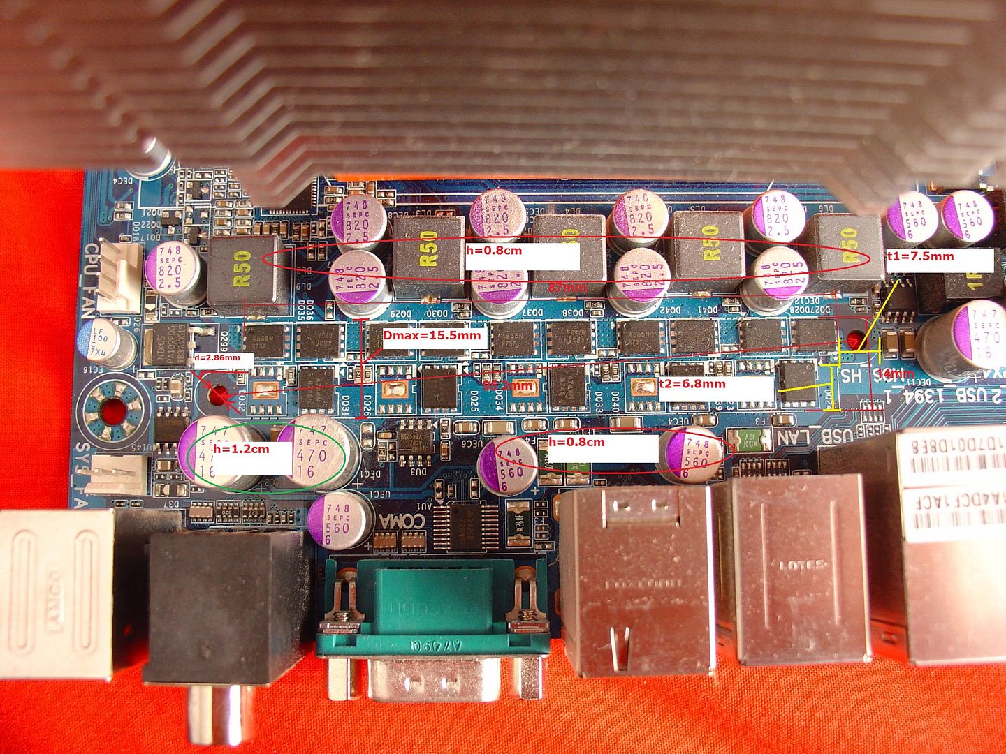

Σχετικα με τις temps VCORE-1 ...
Η ιδεα του [MENTION=15018]Seafalco[/MENTION] ηταν πολυ καλη αλλα δυστυχως σε εμενα δεν εφαρμοζεται διοτι βγαζοντας τους ανεμιστηρες μου απο την ψυκτρα ειδα οτι και ο push αλλα και ο pull δεν μπορουν να πανε πιο κατω! Αμεσως βρισκουν στην βιδα της βασης της ψυκτρας. Εβγαλα καποιες φωτο: ΦΩΤΟ_1 , ΦΩΤΟ_2. Ωραια ιδεα αλλα εγω δεν μπορω να την εφαρμοσω. Καθαριστηκε τουλαχιστον η ψυκτρα οποτε ολα καλα :)

Το μέγιστο Δθ που βλέπω , είναι κάπου στους 22 βαθμούς, επομένως, το καλοκαίρι , ακόμα και αν "σκάει ο τζίτζικας" , στο δωμάτιό σου (40 βαθμοί!!!! Καλά ξέρω ...:p...αλλά λέμε !!!) άντε η CPU να πάει κοντά στους 62 , άντε 65 βαθμούς , θα έχει ακόμα 25 βαθμούς για λουλακιάσουν :flag: οι οθόνες! :)
Αν από ότι βλέπω στις φώτο , με το ζόρι παίρνει ένα "μολύβι" κατέβασμα ο ανεμιστήρας, οπότε καλά έκανες και τους άφησες στη θέση τους!
Η παρέκταση που έκανες με το Exccel μια χαρά γραμμική είναι , παίζει από 24,7 έως 24,4 ανά 300rpm , οπότε μπορείς κάλλιστα να έχεις μια εικόνα της πίεσης!
Σου θυμίζω να δοκιμάσεις να κολλήσεις το χαρτονάκι πίσω , πάνω στο CPU cut out να δούμε πόσο θα κατέβει η θερμοκρασία του socket.
