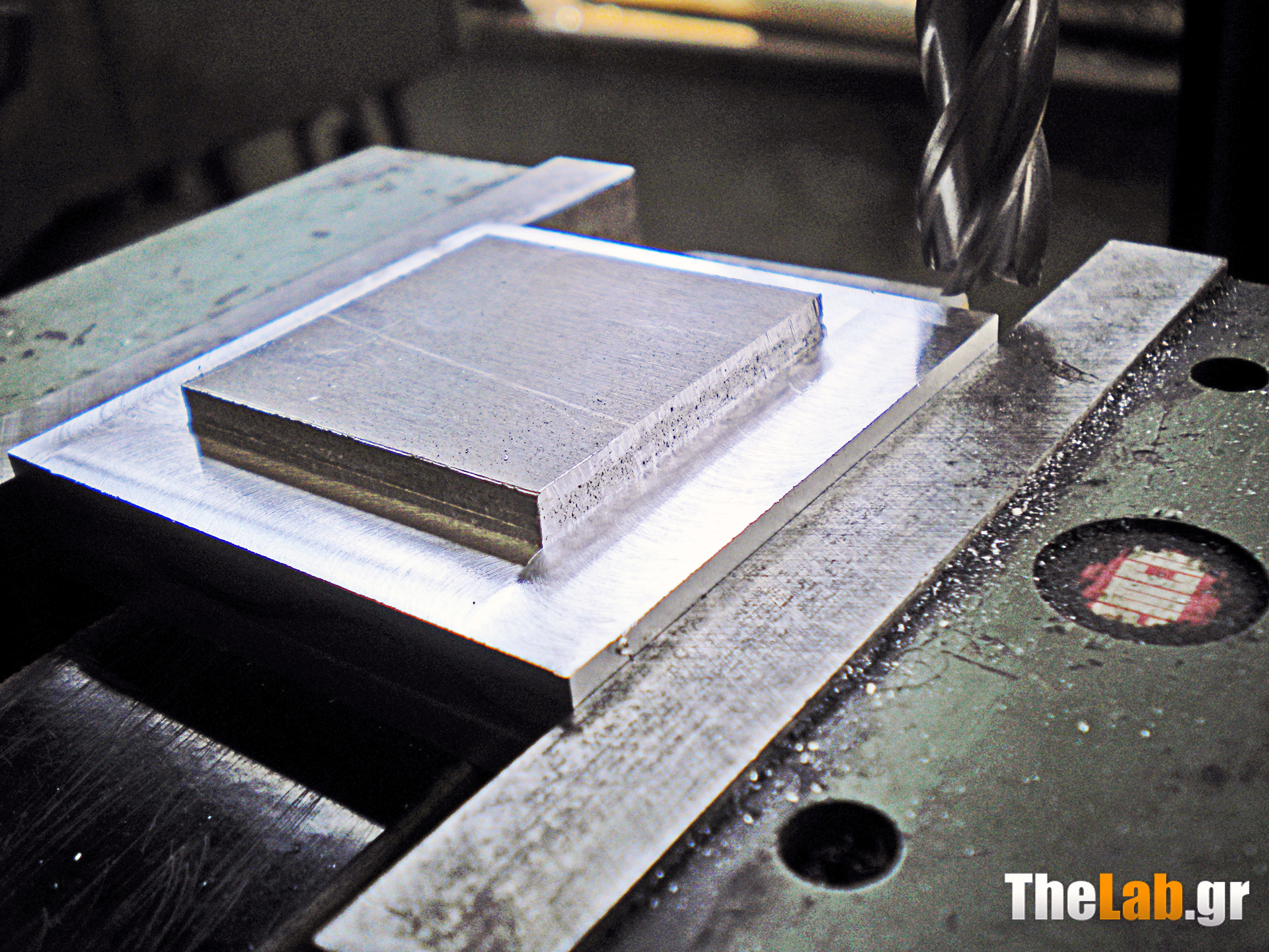

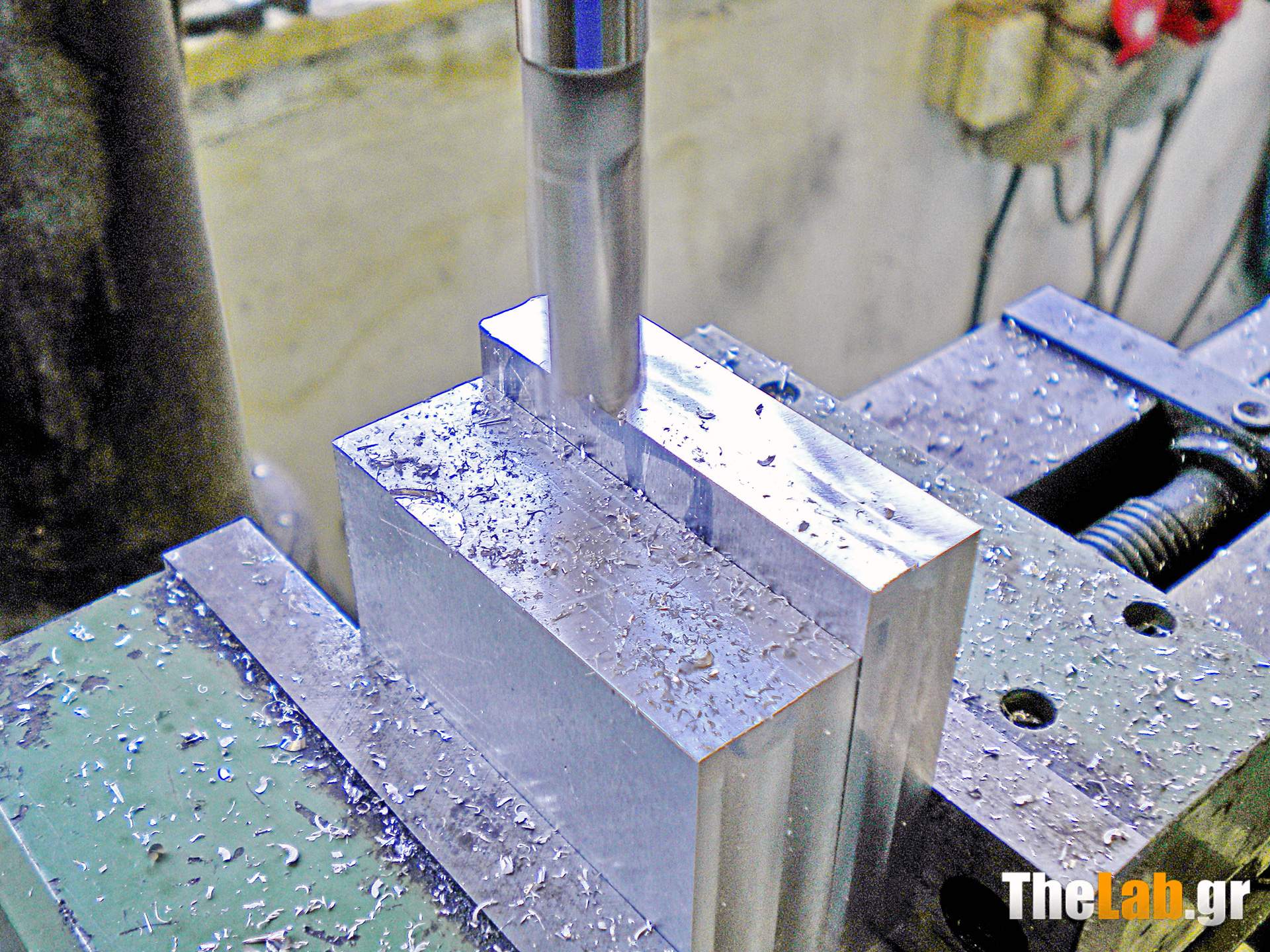

Seafalco Σεπτέμβριος 28, 2014 #2 Κοινοποίηση Σεπτέμβριος 28, 2014 Κατασκεύαζοντας τον Ήφαιστο Και ήρθε η ώρα που γι' αυτήν ασχοληθήκαμε το μεγαλύτερο μέρος τουκαλοκαιριού μας. Ο Ήφαιστος ! Ο νέος άνεμος φυσά! Πρώτο βήμα να «πέσουν» τα σχέδια και αμέσως μετά τα «μανίκια ψηλά» καιστο μηχανουργείο για την κατασκευή του block του Loader του Ήφαιστου. Η κατασκευή βασίστηκε σε δύο πλάκες αλουμινίου οι οποίες κατεργάστηκανστην φρέζα για να αποκτήσουν τις ίδιες διαστάσεις. Και στη συνέχεια διαμορφώθηκε στην επιφάνεια της πλάκας μιαεξοχή (τακουνάκι) ίσο σε διαστάσεις με το heat spreader των σύγχρονωνεπεξεργαστών. Και έγιναν τρύπες στα σημεία που θα γίνουν οι απαραίτητες συνδέσειςμεταξύ των πλακών. Φρεζαρίσματα για να χωνέψουν μέσα οι φρεζάτες βίδες και άλλεςτρύπες και καταλήξαμε κάπως έτσι: Και ακολούθησε το άνοιγμα των σπειρωμάτων.... Και αφού έγιναν όλα τα πάσα , κάναμε και ένα "γαϊδουρόδενεπαρά γαϊδουρόψαχνε δέσιμο", για να δούμε αν υπάρχουν προβλήματα! Και μετά ..... κάνουμε συμπαράσταση στο ψητό που ιδρώνει στοφούρνο, κάνοντας γυμναστική πάνω από το τζάμι λείανσης ... και τοαποτέλεσμα: Επειδή όμως δεν αρκεί να είναι λείο, θα πρέπει -κυρίως- ναείναι επίπεδο επιστρατεύτηκε μια μηχανουργική ρίγα καλής ποιότητας καιέγινε διαγώνιος έλεγχος επιπεδότητας. Το πρώτο και ένα από τα πιο σημαντικά βήματα βήματα είχεστεφθεί με επιτυχία και μεγάλη η δική μας χαρά, σαν μικρά παιδιά πουλένε και πάντα μέσα στα πλαίσια του moto του Λάμπη μας σκαρώσαμε ένααυτοσχέδιο καλειδοσκόπιο! Φυσικά η συνέχεια είχε το ενδιαφέρον της στραμμένο σε πιοηλεκτρονικούς τομείς και πραγματικά ήταν μια άσκηση ακριβείας καθώςπάνω στο block έπρεπε να συναρμολογηθούν διάφορα εξαρτήματα και νακαλωδιωθούν μεταξύ τους και να έχουν πολύ περιορισμένο όγκο και νααντέχουν σε θερμοκρασίες 125 βαθμών που μπορεί ο Loader του Ήφαιστου ναδουλέψει! Το τελειωμένο σύνολο του Loader τοποθετήθηκε σε ένα προστατευτικόθάλαμο και παρ' όλο που για ευνόητους λόγους δεν υπεισέρχομαι σελεπτομέρειες της κατασκευής, από την "μακαρονάδα" που περισσεύει από τοθάλαμο, μπορείτε να καταλάβετε πολλά! Βέβαια πριν φτάσουμε εκεί είχε γίνει και μια ακόμα -από τις πολλές -δοκιμή για τη συμβατότητα των σημείων προσαρμογής του εξοπλισμούστερέωσης των ψυκτρών. Τα χαρακτηριστικά τουΗφαίστου. Τώρα είναι ίσως η κατάλληλη ώρα ναπούμε δυο πράγματα για τα βασικά χαρακτηριστικά του Ηφαίστου. Κατ' αρχάς -για ευνόητους λόγους- διαθέτει κλίμακες θερμικήςεπιφόρτισης ανάλογες με αυτές του Jalapeno, έτσι ώστε προοδευτικά μεσυγκριτικές μετρήσεις να προκύψει ένας συντελεστής αναγωγής τωνμετρήσεων που έχουν ήδη ληφθεί με το Jalapeno και να γίνει εφικτή ηενοποίηση της παλιάς βάσης δεδομένων με τη νέα βάση που θα παράξουν οιδοκιμές των ψυκτρών με τον Ήφαιστο! Βεβαίως υπάρχουν και αρκετές τροποποιήσεις με σκοπό να δώσουν καιχαμηλότερες κλίμακες επιφόρτισης αλλά και πολύ μεγαλύτερες, έτσιυπάρχουν 6 κλίμακες που μπορεί να παράγουν θερμικά φορτία σε ίσα βήματααπό τα 60 έως τα 350 Watt. Ο σχεδιασμός όμως του Ηφαίστου του επιτρέπει και επιπλέον θερμικέςεπιφορτίσεις που φτάνουν μέχρι και τα 700 Watt, αν ποτέ αυτά γίνουν"απαραίτητα" ! Ένα από τα κύρια ζητήματα που απασχόλησαν την κατασκευή, ήταν το ζήτηματης πτώσης τάσης στους διάφορους αγωγούς και η ελαχιστοποίηση τηςεπίδρασής της, στην ακρίβεια των μετρήσεων. Φυσικά γι αυτό χρειάστηκε να παρθούν ειδικά μέτρα κατά το σχεδιασμό καιτην υλοποίηση από το επίπεδο των καλωδιώσεων, μέχρι την επιλογή τηςτροφοδοσίας του. Ανάμεσα σε αυτά που επηρεάζουν άμεσα την ακρίβεια είναι και η μέτρησητου ρεύματος, για την οποία επιλέχτηκε ένα shund μεγάλης ακριβείας καιμεγάλης ισχύος έτσι ώστε να παρέχει μετρήσεις για το ρεύμα πουκαταναλίσκεται στα θερμαντικά στοιχεία του Loader και παράλληλα ναπροκαλεί πολύ μικρή πτώση τάσης . Φυσικά αυτή η τακτική υπερδιαστασιολόγησης των κρίσιμων "υλικών",ακολουθήθηκε σε όλη την κατασκευή π.χ. στις καλωδιώσεις τροφοδοσίας τηςσυσκευής. Πλησιάζοντας την τελική μορφή. Κάνοντας ένα αναγκαστικό άλμα στο χρόνο, ας δούμε για πρώτη φορά τονΉφαιστο να κλείνει σαν συσκευή. Εδώ να σημειώσω ότι για λόγους συντήρησης αλλά και λόγω τωνσχεδιαζόμενων μελλοντικών αναβαθμίσεων, δόθηκε ιδιαίτερη φροντίδα στηνπροσβασιμότητα της συσκευής και ιδιαίτερα στη δυνατότητα να είναι σεπλήρη λειτουργική κατάσταση ακόμα και όταν είναι αποσυναρμολογημένη. Ας δούμε, λοιπόν σε στιγμιότυπα την πρώτη ολοκληρωμένη εικόνα τουΉφαιστου. Αυτή είναι μια στιγμή πού όπως και να το κάνεις φέρνει τοχαμόγελο στα χείλη! Και εγένετο ο Ήφαιστος ! Βεβαίως η σκέψη αυτή της ακόμα και εν "διαλύσει λειτουργίας", απεδείχθη"σωτήρια" καθώς αυτό το κλείσιμο ακολούθησαν πολλά ανοίγματα καικλεισίματα. Η κατασκευή μην ξεχνάμε δεν έχει τελειώσει, προστέθηκαν αρκετά ακόμα,μέχρι που κάποια στιγμή ο Ήφαιστος έφτασε σε πλήρη λειτουργικότητα! Προστέθηκαν οι αισθητήρες θερμοκρασίας και στις προηγούμενεςφωτογραφίες βλέπουμε τους εξωτερικούς αισθητήρες του αέρα εισόδου καιεξόδου και τα ρυθμιζόμενης θέσης στελέχη που τους κρατούν σε μιααυστηρά καθορισμένη θέση σε σχέση με την εκάστοτε δοκιμαζόμενη ψύκτρα. Και μια και είπαμε για δοκιμή, ας δούμε τον Ήφαιστο στις πρώτεςδοκιμαστικές του! Ευχαριστίες Πριν ολοκληρώσουμε αυτή την σύντομη αναφορά, θα απευθύνουμε τιςιδιαίτερες ευχαριστίες μας προς την CoolerMaster που ανταποκρίθηκε άμεσα στα νέα σχέδιά μας και μετην χορηγία του τροφοδοτικού της, βοήθησε στην εξέλιξή τους. Επίσης προσωπικά αισθάνομαι μεγάλη υποχρέωση και απευθύνω τιςευχαριστίες μου, τόσο σε συγκεκριμένους φίλους από το TheLab, όπωςείναι ο [MENTION=12156]Lakisss[/MENTION] που είναι και ο "Νονός" τουΗφαίστου, ο [MENTION=15487]pol77[/MENTION] που έφτιαξε την εικόνα τουlogo του Ήφαιστου, την [MENTION=20975]karmen1983[/MENTION] πουεπιμελήθηκε αυτό και όχι μόνον, καθώς και όλο το team του TheLab πουστάθηκε αρωγός σε όποιο πρόβλημα παρουσιάστηκε στην ανάπτυξη αυτού τουproject. Και κάπου εδώ τελείωσε αυτή η μικρή παρουσίαση της νέας συσκευήςδοκιμής των ψυκτρών, που θα μας βοηθήσει να αναβαθμίσουμε τα reviewsτων ψυκτρών που έρχονται. Πριν κλείσουμε όμως πρέπει να πούμε ότι μέσα στον προγραμματισμό τωνψυκτρών που θα δοκιμαστούν άμεσα, είναι και αρκετές ψύκτρες από αυτέςπου ήδη έχουν δοκιμαστεί με την προηγούμενη συσκευή και αυτό γίνεταιγια να μπορέσουμε να κάνουμε αναγωγή των παλαιών μετρήσεων στις νέες,και έτσι να συνδέσουμε την ήδη υπάρχουσα βάση δεδομένων με τη νέα πουθα δημιουργηθεί! 1 Link to comment Share on other sites More sharing options...
